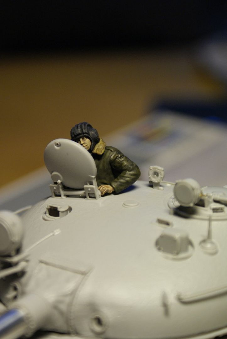

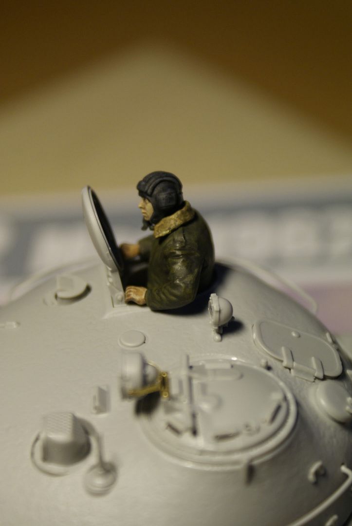

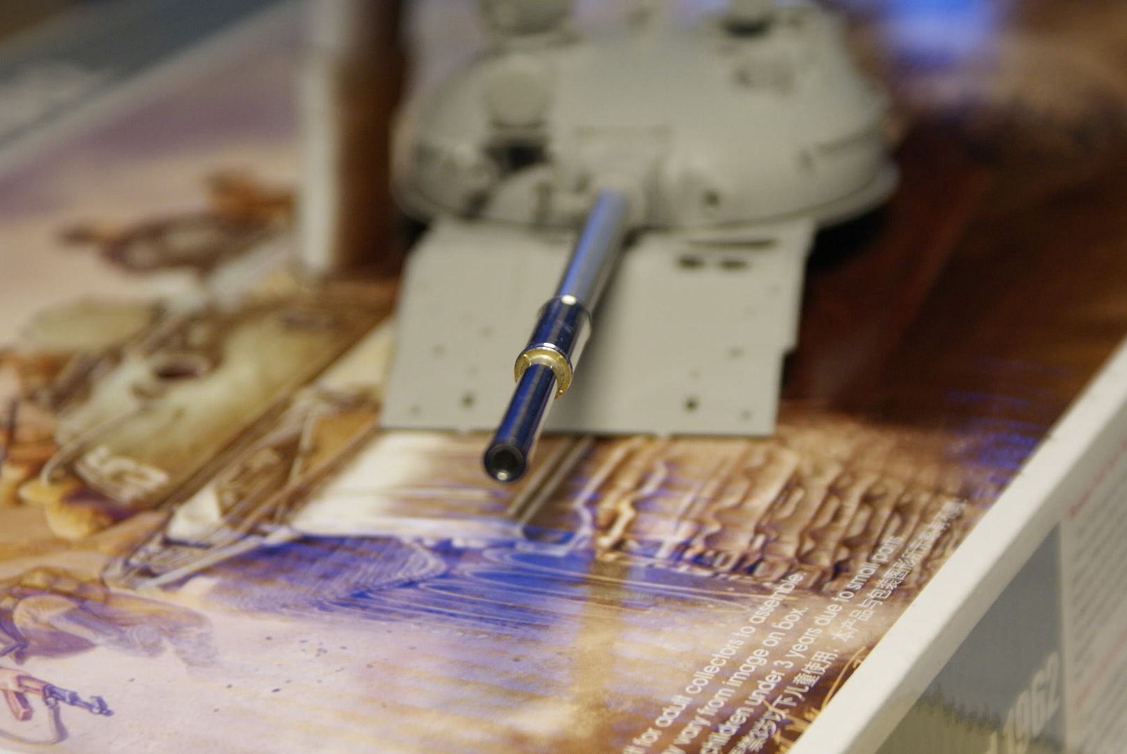

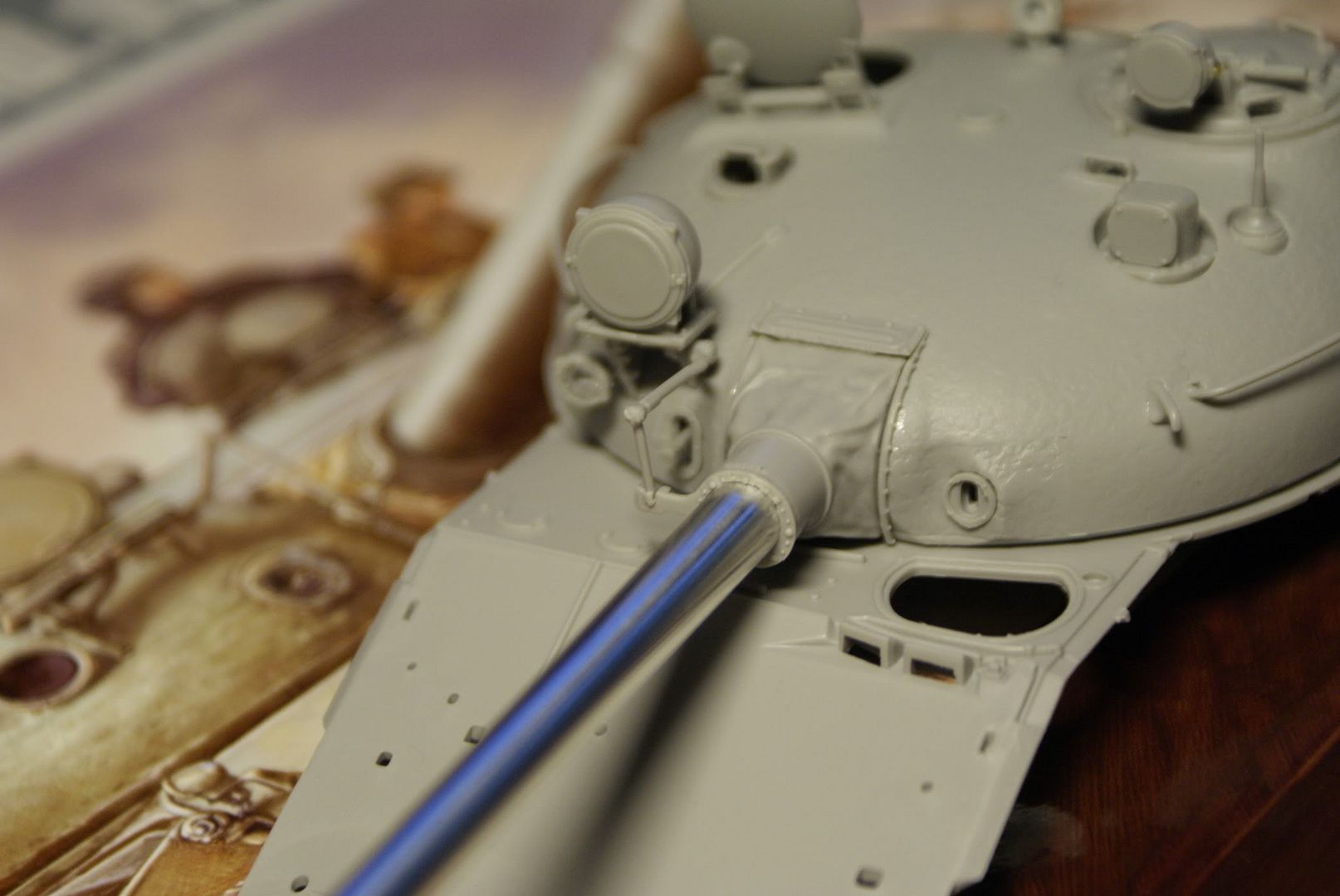

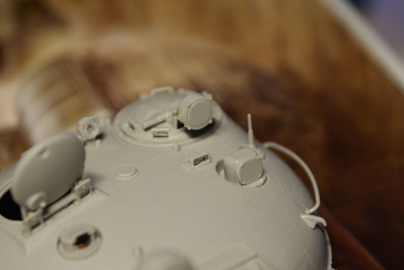

Lyckades ganska hyffsat med gubben i tornet, fattas bara ett par ögon som skall målas och på något sätt göra en sådan där Kim Il Sung pin-badge som hans kall ha på jackan.
En lite update på bygget:

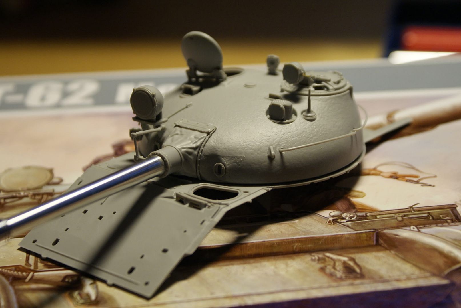

Tornet i sin färdiga form
....kanske något så här?

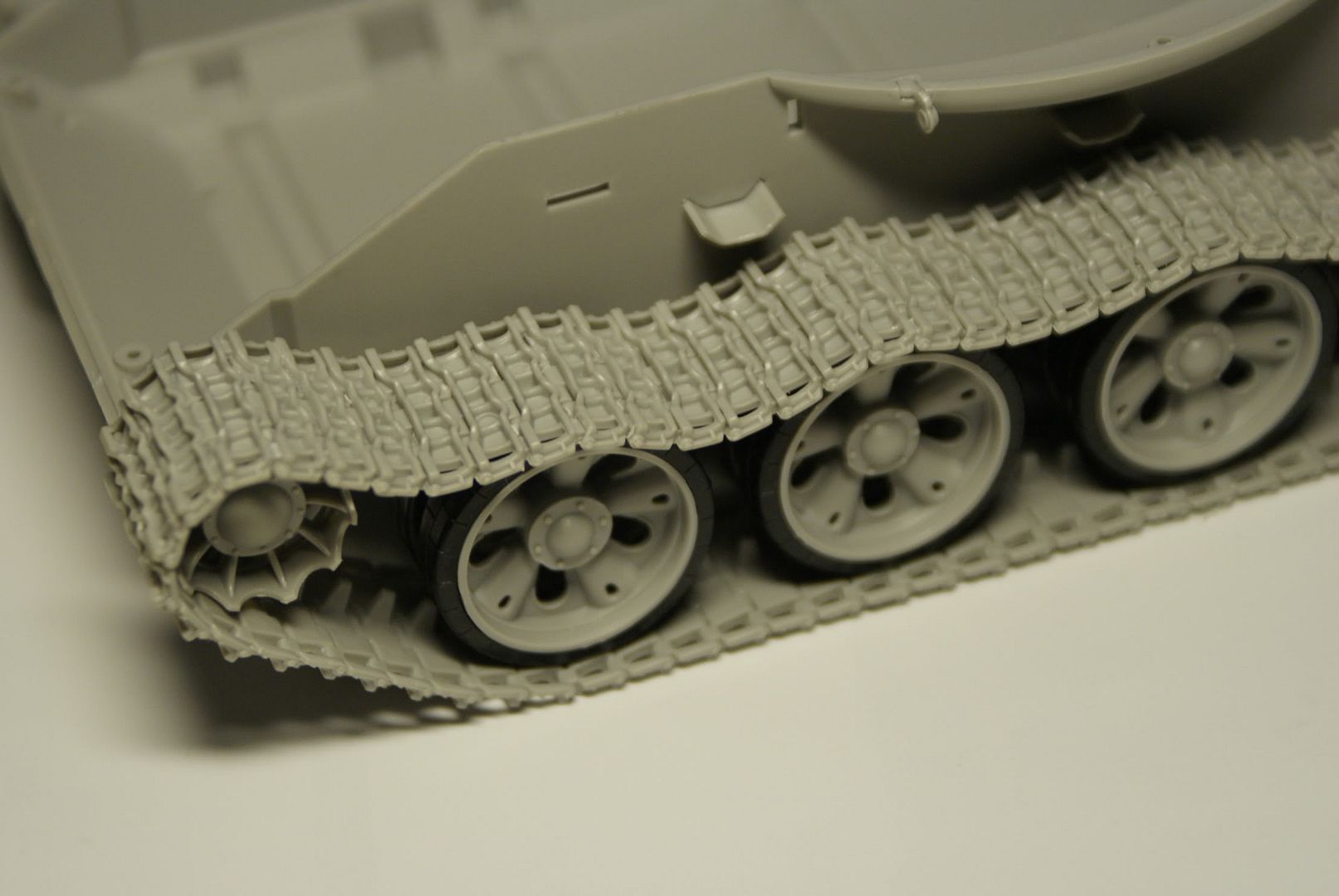

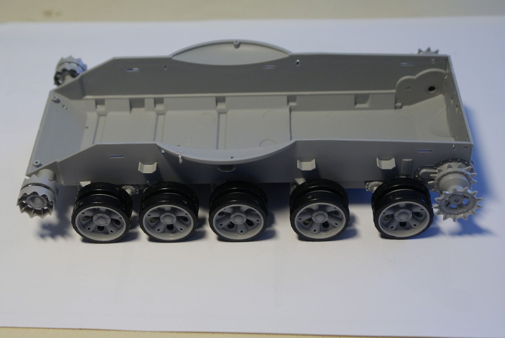

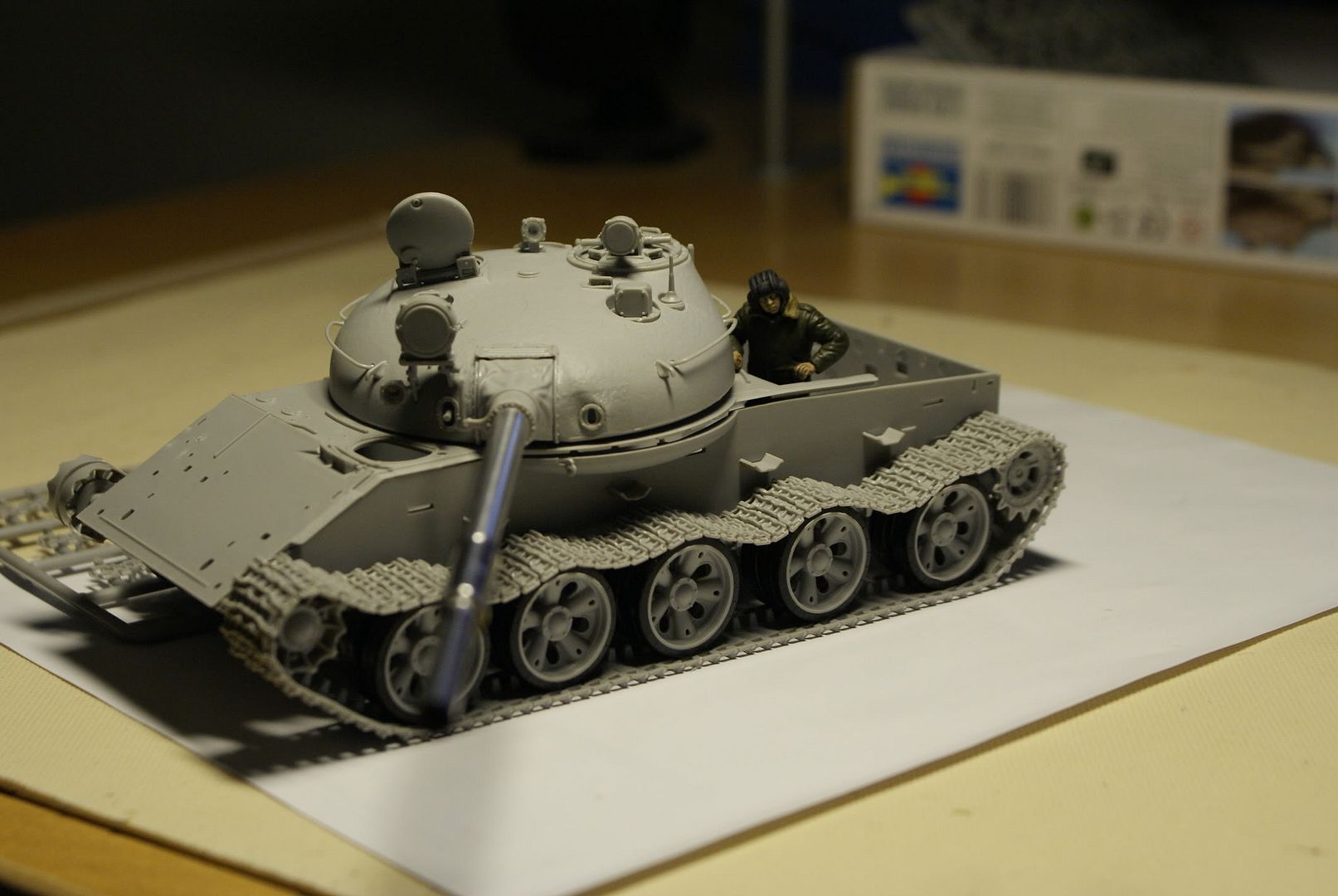

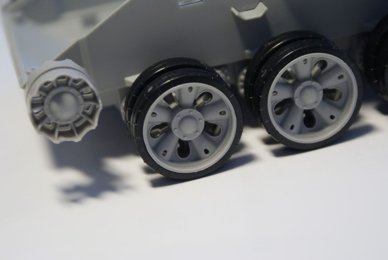

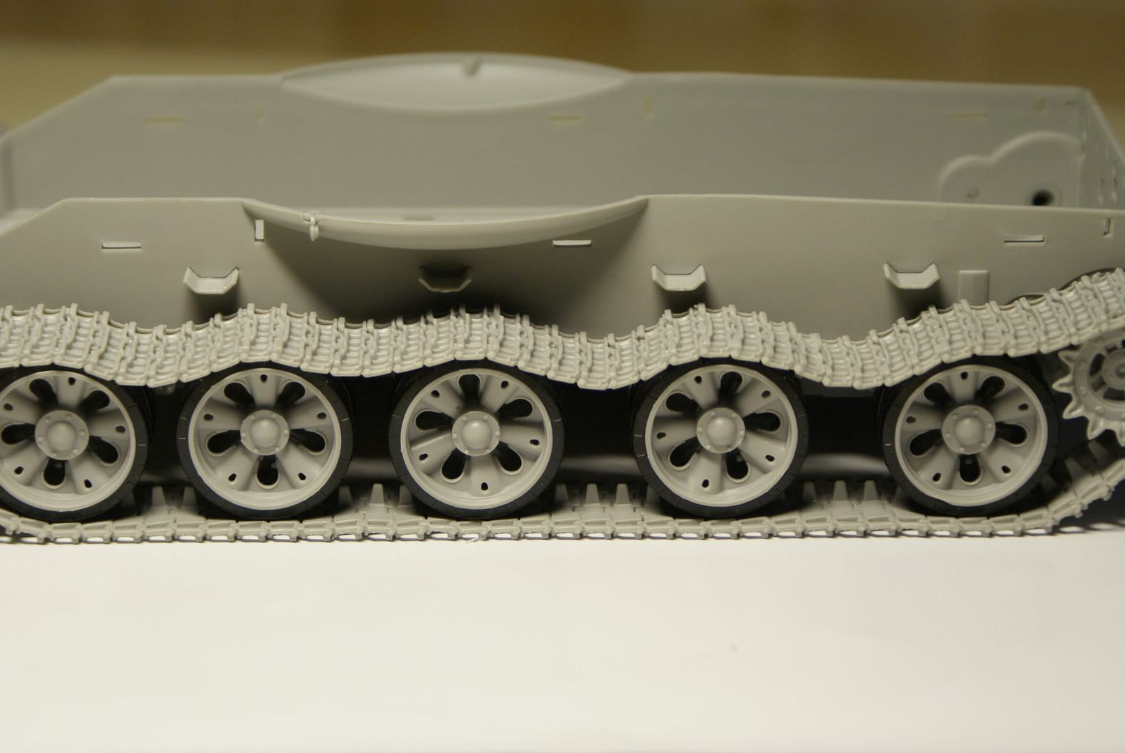

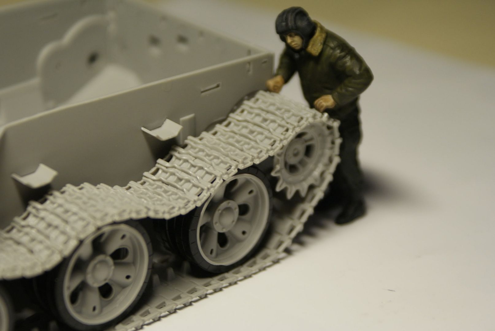

Update
Drivbanden börjar ta form.

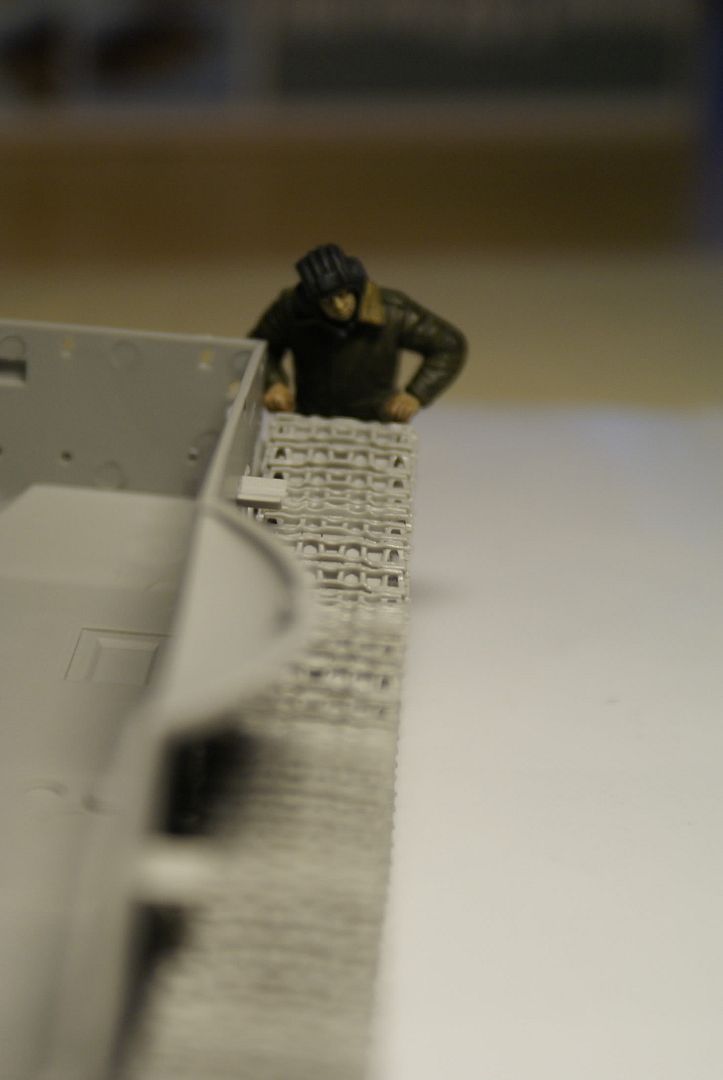

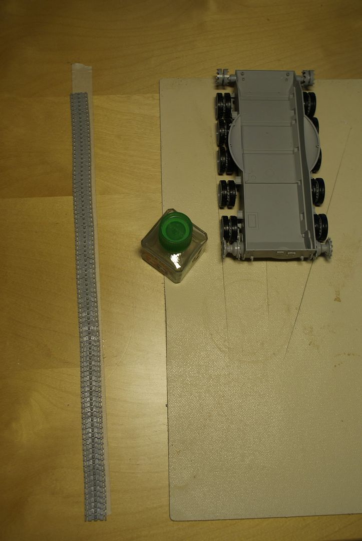

Startade med att ta en styck vanlig rulle maskeringstejp och mätte längst med hjulen hur långt bandet skulle bli, kladdade fast den på bordet, och började sedan att "trä" länk efter länk till de hade löpt hela bandet och blivit ett komplett....uhm...band.
Slaskade på med Tamiya Extra Thin Cement längst med undersidan av bandet...lät torka i ca 1 minut...sedan var det bara till att dunka dit den. Bokstavligt talat.
Slutresultat...
Kan börja skymta hur vagnen kommer att se ut.

Banden ser tunga ut, fiiiint häng på dem!
Sv: KPA Ch'ŏnma-ho 천마호 Sky Horse
Inlägg av MiniStuff i tor jul 01 2010, 01:31
Mycket läckert tung-gung-häng på de banden!
Inlägg av Janne.S i tor jul 01 2010, 01:39
Oj, nog var det häng på dom alltid....frågan är väl om det inte till och med är lite väl mycket häng på dom, om jag ska hugga på något.
Kommer bli en otroligt kultig vagn det där! Byggs för lite Nordkoreanskt Very Happy
Inlägg av Caverö i tor jul 01 2010, 09:34
Får nog hålla med janne här, det ser ut att vara lite för mycket häng.
Men oj vad det går undan, du fixar nog ihop det fint. cheers
Inte skulle väl norkoreanerna låta sina vagnar se ut på det viset.
Jag ser att din figur försöker spänna bandet på en av bilderna, på nästa står han i motorrummet
och inser att det spelar ingen roll om det inte finns någon motor. Very Happy

@Janne.S skrev:Oj, nog var det häng på dom alltid....frågan är väl om det inte till och med är lite väl mycket häng på dom, om jag ska hugga på något.
Bra iaktagelse Janne.
De enda T-62orna jag sett med gubbhäng är några i Tjetjenien och ur en kort snutt i en av N.K's otaliga "music" videos.
Vet ej hur det var med de kinesiska Type 62 men de exportmodellerna av T-62 som levererades ifrån Tjeckoslovakien till N.K. hade spännarfunktion vid guidehjulet vid fronten.
De bandlänkar som koreanerna har gör de själva i det såkallade Sungri Motor Plant och är mindre än de orginal som kom från fabrik.
En parallell kan dras med Sovjeternas T-34 där banden var spända såväl som hade rejält rapparhäng beroende på underlag/ regimente.
Men, men, man får ta den för vad den är.
