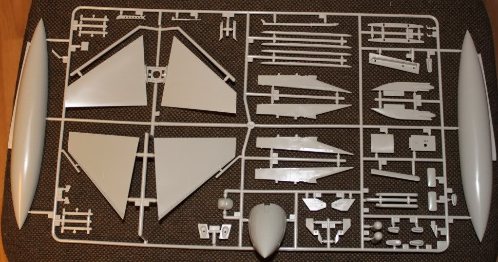

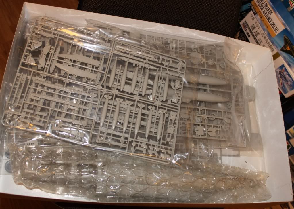

Vi börjar med att lyfta av locket på den rejält stora lådan!
Man kan notera att lådan är välfylld, trots att den är stor.

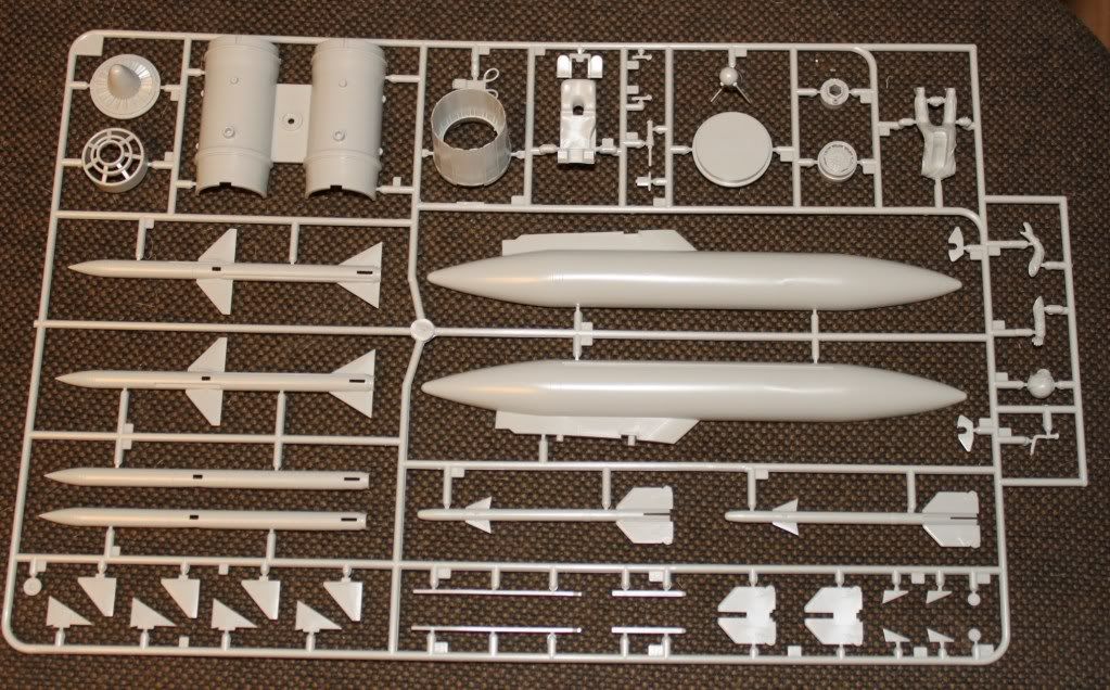

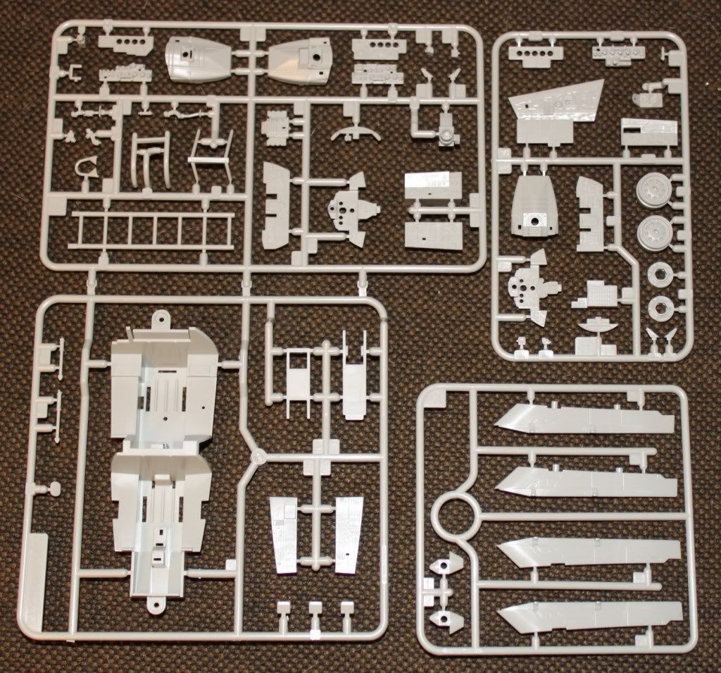

Alla gjutramar ligger i egna plastpåsar, max två ramar i varje påse, perfekt!

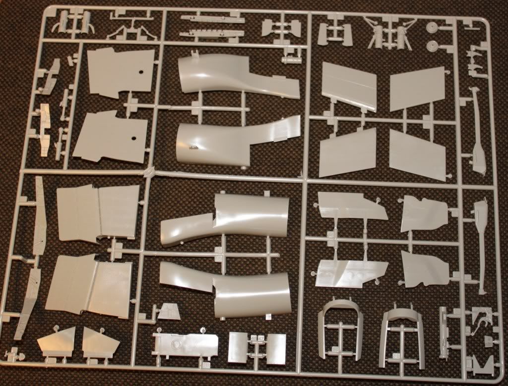

Vi tar fram saxen och börjar klippa!
Den här gjutramen var dubblerad!
Likaså den här;

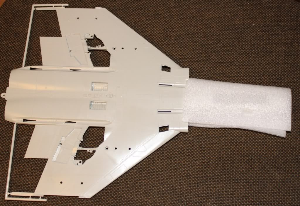

Nästan hela undersidan kommer i ett stycke!
Lägg märke till skyddsomslaget på främre delen!

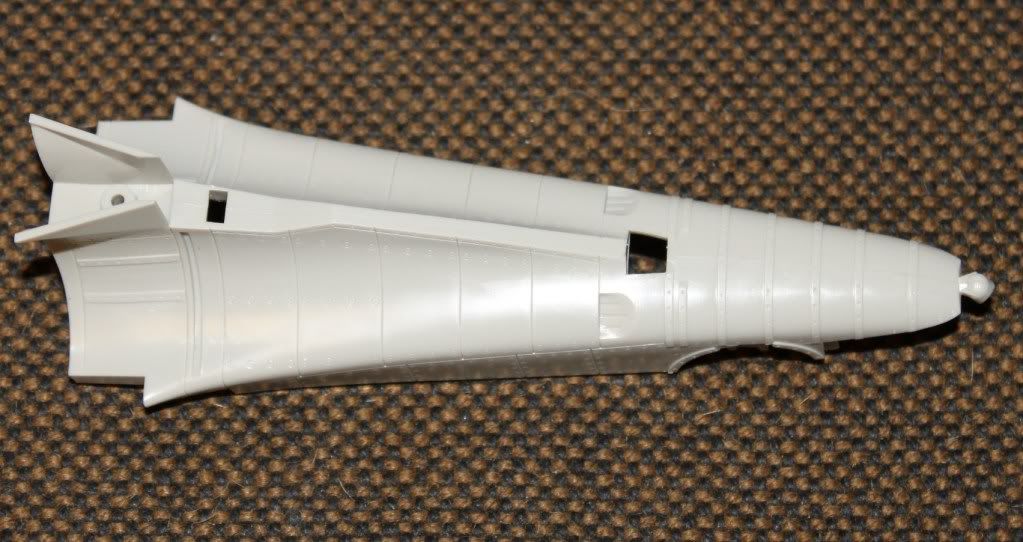

Kroppen, även den gjuten i ett stycke!
Delen mellan motorerna;
De klara delarna, fria från repor och helt perfekta!

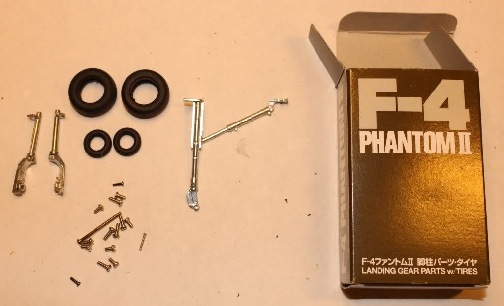

I botten av lådan hittar man en liten kartong!

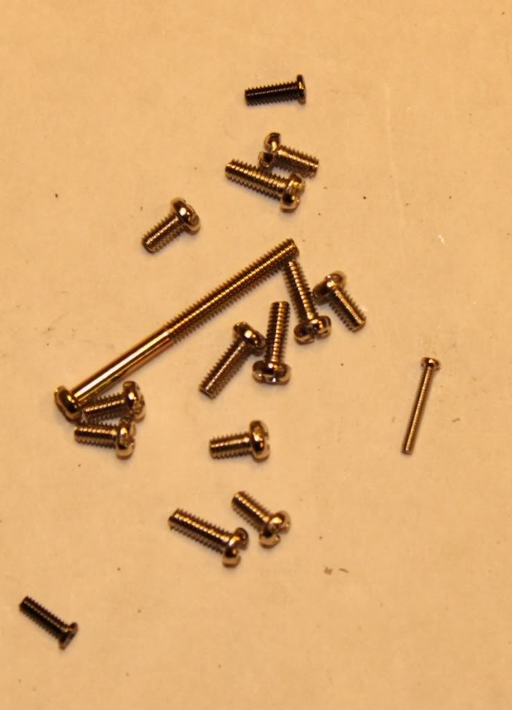

Inuti den finner man landningsställ i metall, gummihjul, en mängd skruvar i diverse dimensioner och längder och naturligtvis (det är ju en Tamiya!), en liten skruvmejsel!
Två stora dekalark, ett med fullständiga stenciler, och ett (något mindre) ark med dekaler till tre färggranna maskiner, (två Marines, och en Navy).
Den tjocka instrutionsboken i sedvanlig Tamiya-stil och en byggresencion från Modelling Madness utmärkta sida!
Det är vad Tamiya skickar med i lådan, allt håller vanlig Tamiya-klass!

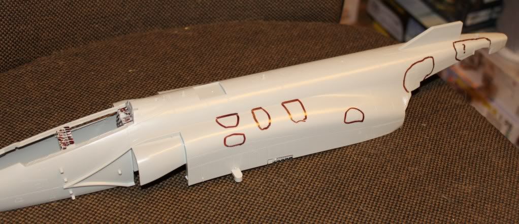

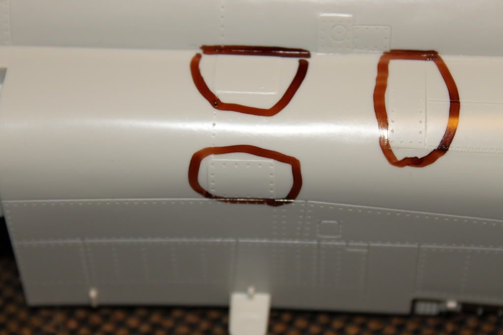

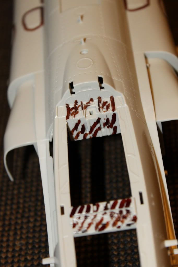

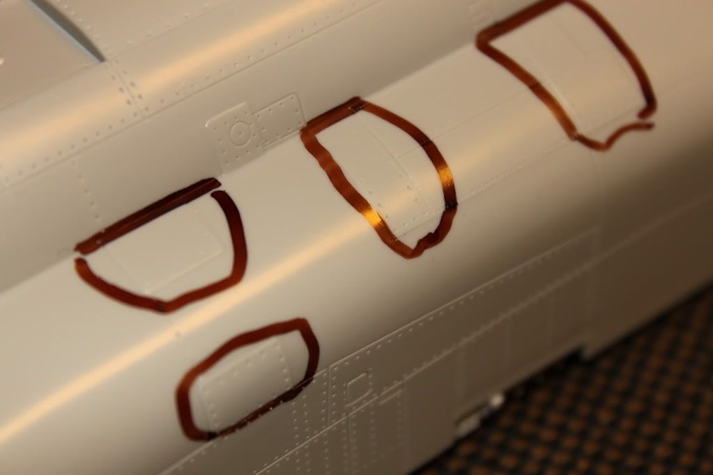

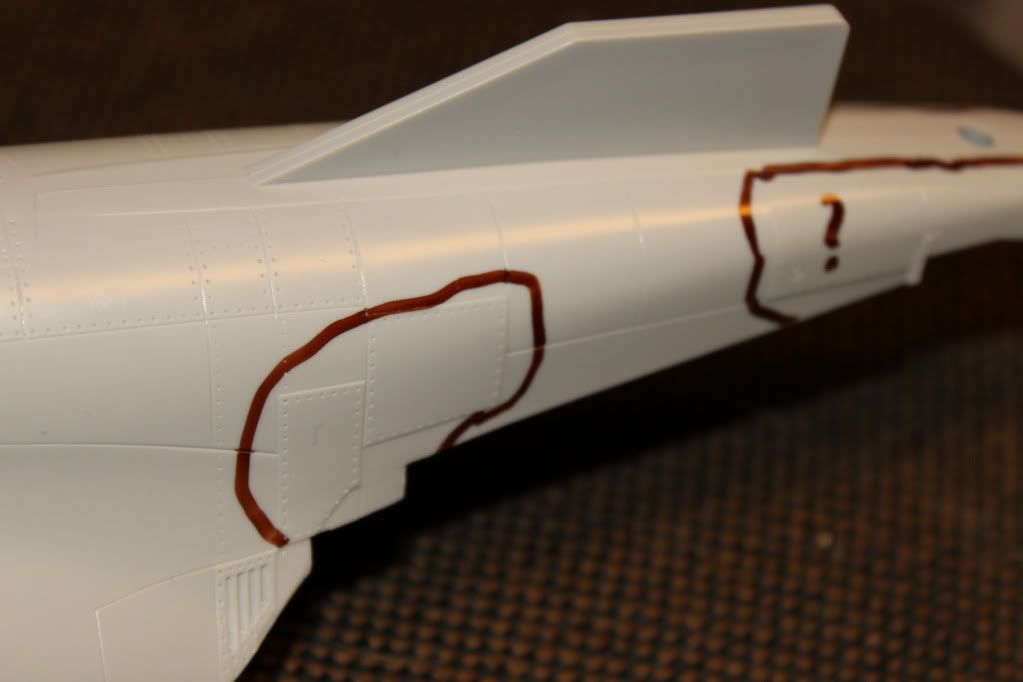

Ett misstag som Tamiya gjorde när den här modellen skulle konstrueras, (enligt legenden) är att Tamiya tittade på ett flygplan som varit i strid och blivit ordentligt tilltygat.
För att reparera hade man (som vanligt under Vietnamkriget) ”lappat” med plåtar, som bara svetsats på skrovet.
Inte snyggt, men nödvändigt, snabbt och unikt för varje individ, och dessa plåtar kallas för ”Battle Damage Repairs” (ung. stridsskadereparationer).
Tamiya, noggranna som alltid tog med även dessa plåtar på modellen, och dessa finns på alla Phantoms och ser exakt likadana ut!
En modell med dessa skador kan man väl acceptera, men inte på alla, speciellt inte om man planerar flera flygplan.
Eftersom jag vill bygga två F-4J (Navy, Marines) och en F-4E (US Air Force), alla från Tamiya, så måste plåtarna bort!

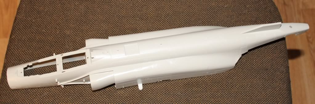

Sagt och gjort, jag har markerat de ”anstötliga” plåtarna som skall raderas!

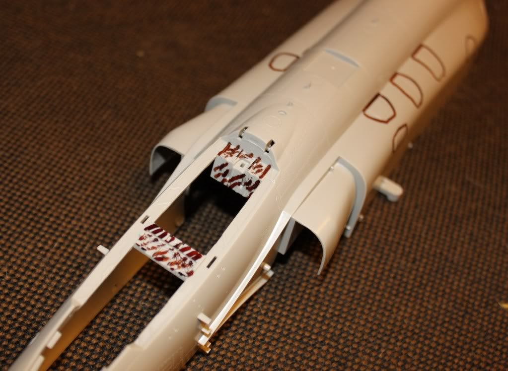

Som tur är så har plåt-skadorna begränsats till kroppen!
Jag skall även använda en cockpit från Black Box, en byggsats i sig själv med över 40 superdetaljerade delar i resin!
Det gör att kroppen måste modifieras för att få in cockpiten.
Inte svårt, och allt finns exakt beskrivet i cockpitens instruktioner, men man tvekar lite att sätta kniven i en byggsats för en tusenlapp (även om JAG inte gett riktigt så mycket!)!

Inlägg av Stefan E i lör jul 31 2010, 00:54
Jodå, hon blir ganska stor, drygt 55cm på längden och nästan 38cm i spännvidd!
Men mina F-14 är betydligt större, DET är ett stort flygplan!
Men F-4an är ju ingen dvärg den heller!
Har "rensat" cockpit och slipat av alla BDR-plåtar, bilder kommer snart!

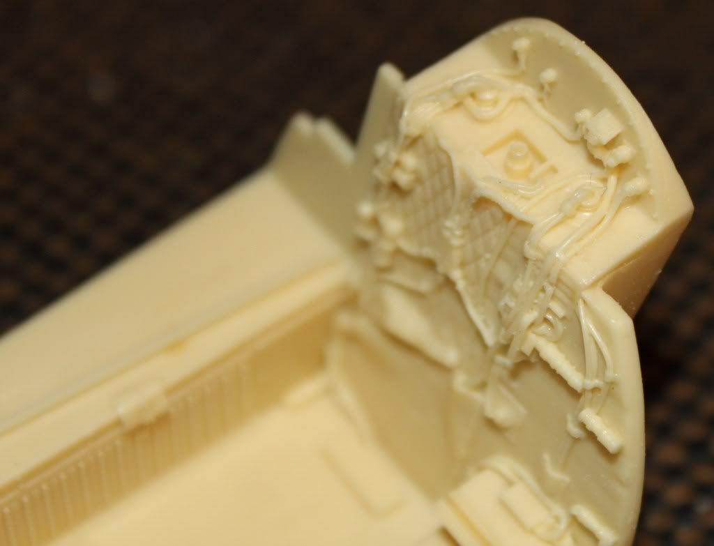

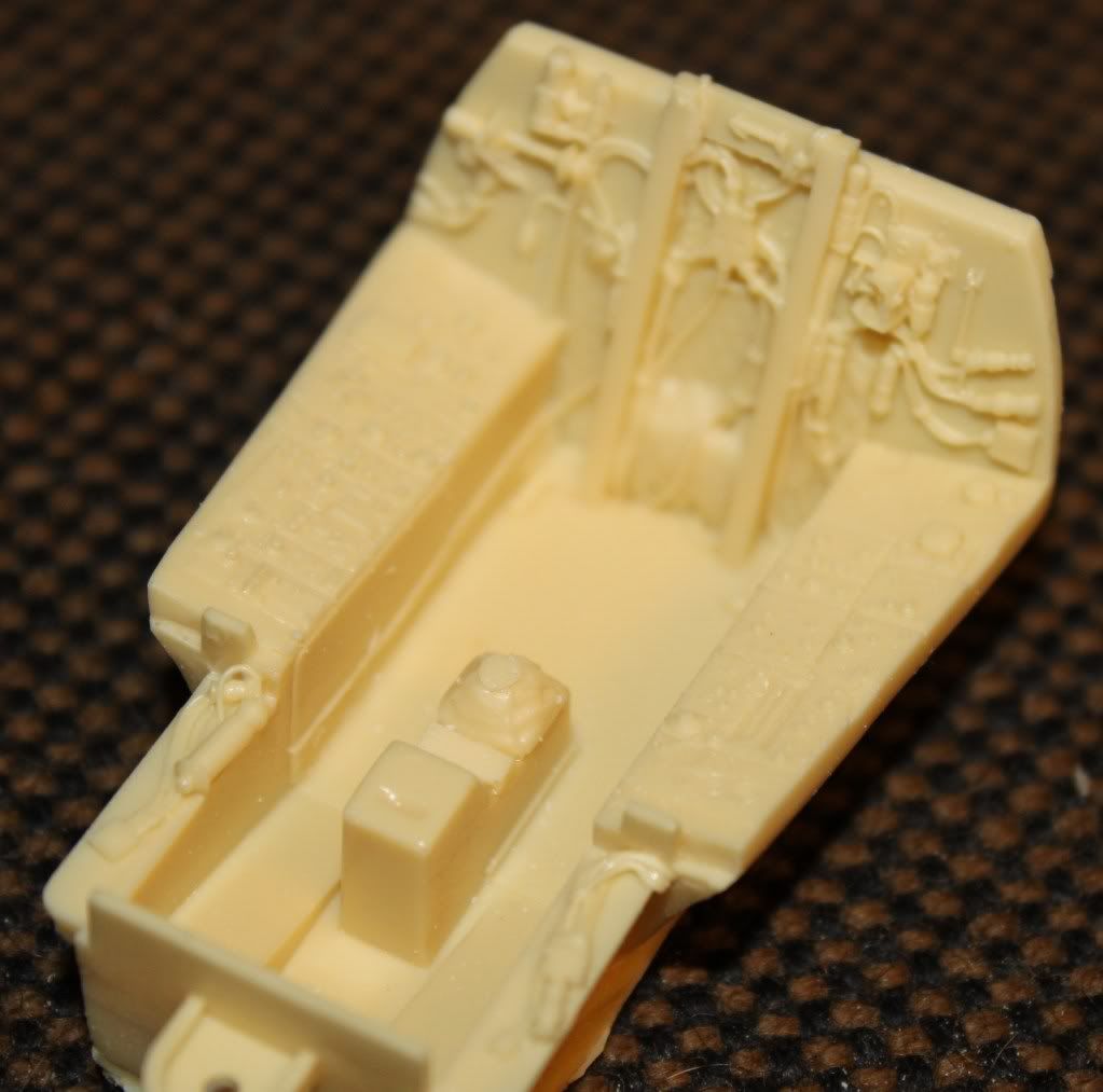

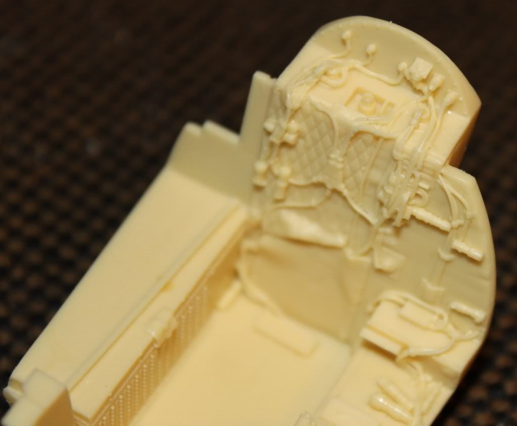

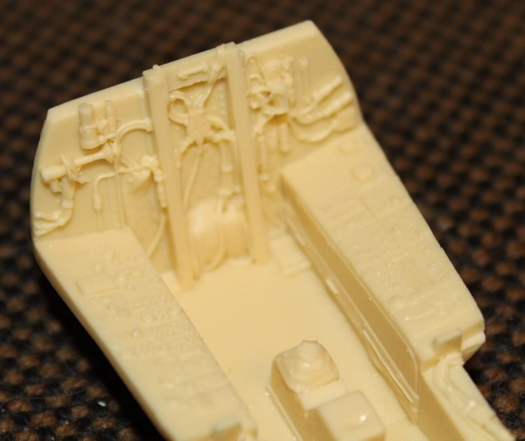

Tänkte visa den Cockpit från Black Box (Numera Avionix), som jag tänker stoppa in i min Phantom!

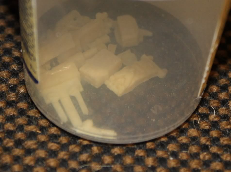

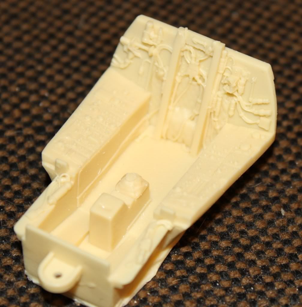

Cockpiten kommer i en liten svart låda (!), som innehåller lite knappt 40 delar i ljusgul resinplast.

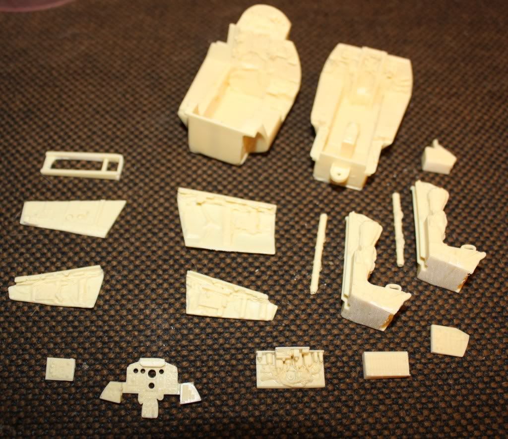

Att säga att delarna är detaljerade är ett understatement, att säga att delarna är oerhört, extremt väldetaljerade och suveränt fina är fortfarande något av ett understatement!
Låt oss börja titta!
Nu är mina bilder inte de bästa, och detaljerna brukar poppa fram först efter lite färg, men vi tar en titt ändå på den bakre cockpitbaljan;

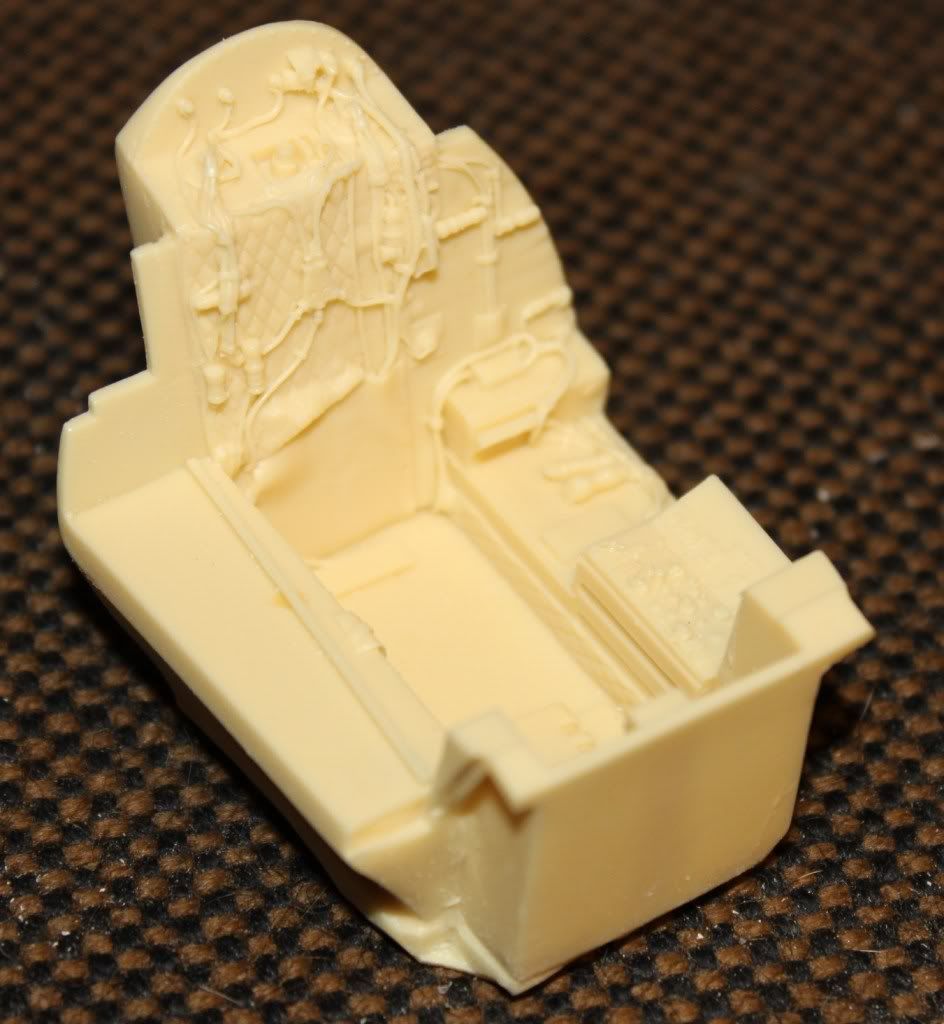

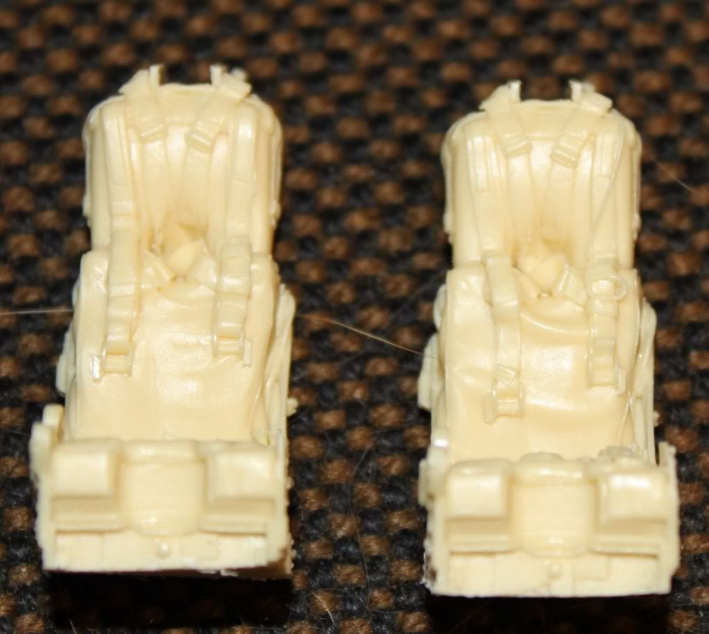

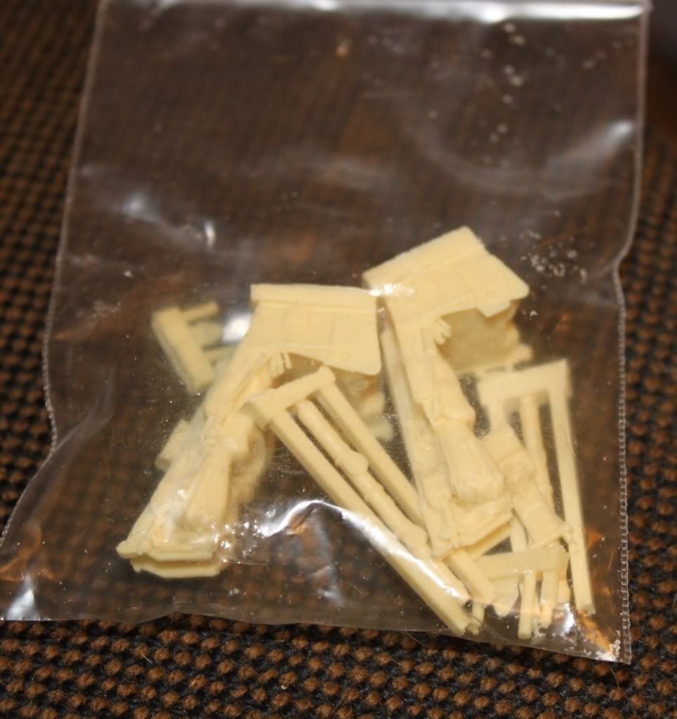

”Framsätet”;
Sätena kom i TVÅ sådana här påsar!
Först trodde jag att det var ett fel, och dom packat i för mycket!
Men sen insåg jag att det var exakt som det skulle, man får nämligen säten både MED och UTAN bälten ingjutna, TVÅ av varje!
Alltså totalt finns det fyra stolar totalt.
Jag skall använda sätena MED bälten och tro nu inte att BB skickat med två exakt likadana säten.
Nej, båda stolarna är OLIKA!
Ja, inte själva stolarna egentligen, utan bältena är olika arrangerade i fram och baksits!
Här är de större detaljerna utlagda;
En liten mugg med SMÅ detaljer;

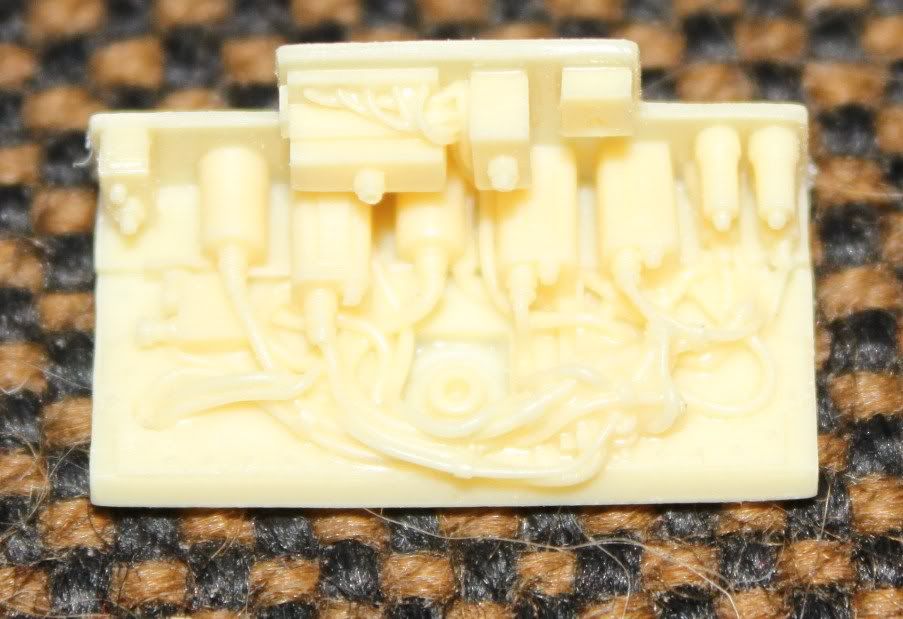

Detta är bakstycket på den bakre instrumentpanelen, kolla detaljeringen!

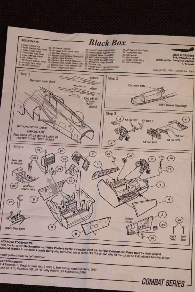

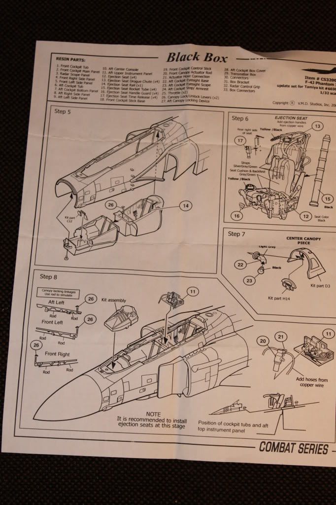

Naturligtvis följer det med instruktioner, två A-4 för att vara exakt;
Instruktionerna är mycket proffsigt gjorda och mycket bra o rent ritade.
Dom visar också helt klart exakt vad som behöver göras åt modellen innan man bygger in delarna.
Detta är min tredje modell som jag använder en cockpit från BB, och jag har alltid varit mycket nöjd med både kvalitet och hur bra dom passar i modellen!
Följer man bara instruktionerna noggrant så passar delarna mycket bra.
På Phantom-delarna finns det tom ”skruvöglor” för monteringen!
Black Box cockpitsatser är lite dyra, men kvalitet och detaljering motiverar priset mer än väl!

Inlägg av Janne.S i fre aug 06 2010, 09:05
Mmm..den var en riktig liten delikatess! Önskade Aires sprängskisser var lika bra.....med Aires får man tyvär ibland gissa var delarna ska sitta.
Sv: F-4J Phantom II, VMFA-321 "Hells Angels", Tamiya 1/32
Inlägg av Caverö i fre aug 06 2010, 09:29
Riktigt najs grejor det där, mmmm tänker mig färg på alla bitarna och oj vad snyggt det blir.

Inlägg av Matt_Public i fre aug 06 2010, 14:10
Det här var ju ett litet lagom byggprojekt ja.
Hur lång blir besten egentligen? 60 centimeter eller mer?
