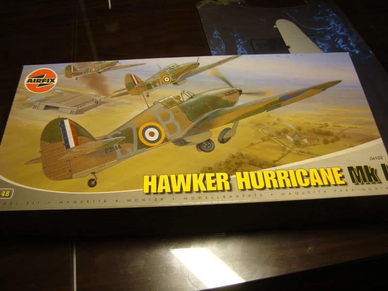

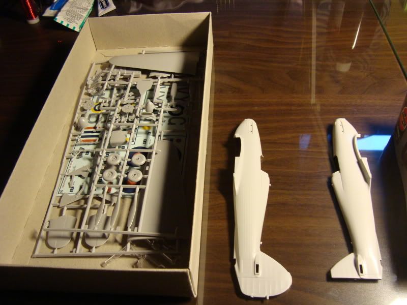

Rycker igång denna modell,blev lite sugen att bygga en med snurra,å Hurricane är en liten läckerbit.
Hade tänkt mej denna som förebild.

Airfix Hurri är nästan bättre än Hasegawas, vågar jag påstå, fast den saknar en del i inredning och detaljer!
Men mått o form stämmer till 100% på den här ganska gamla modellen!
Detaljeringen i cockpit ser man inget av (eller mycket litet) genom den stängda huven i alla fall.
Det blir en fin modell, kul med Rysk märkning!

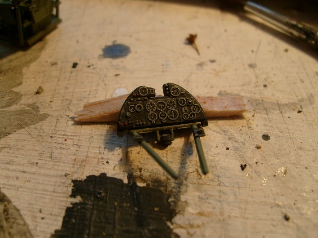

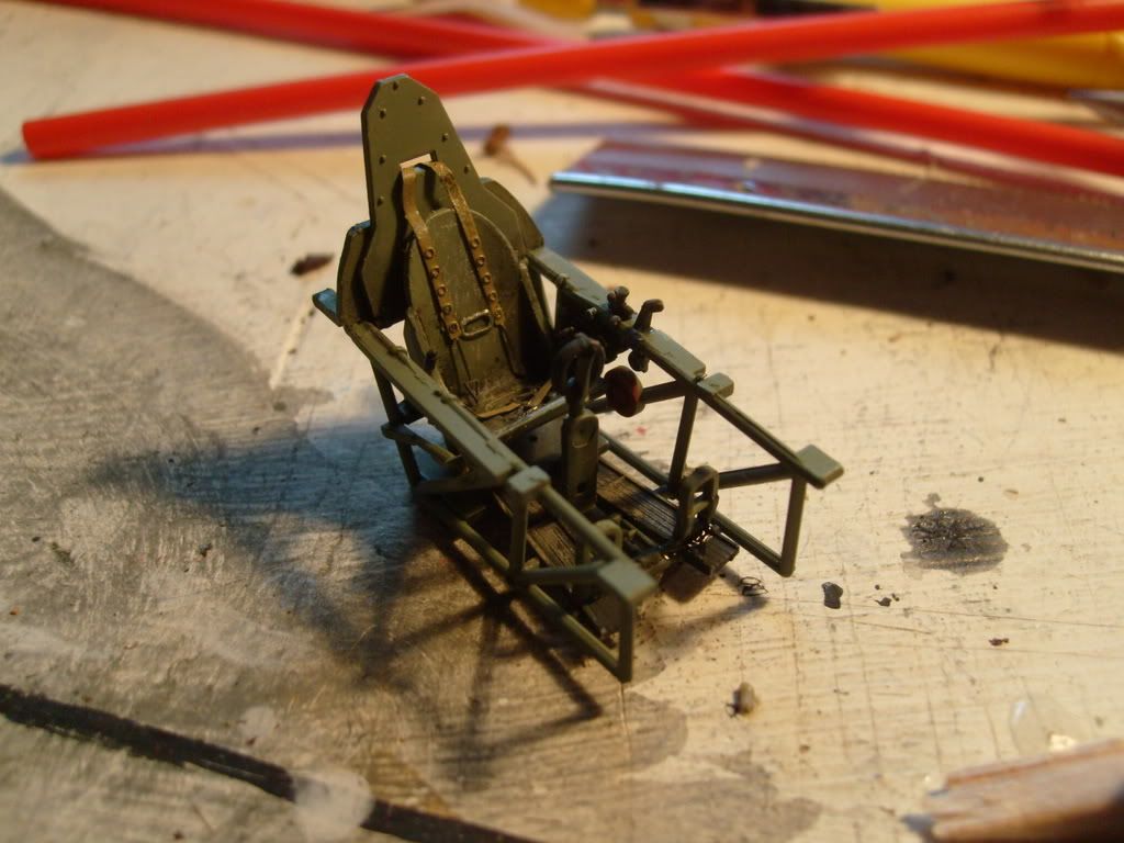

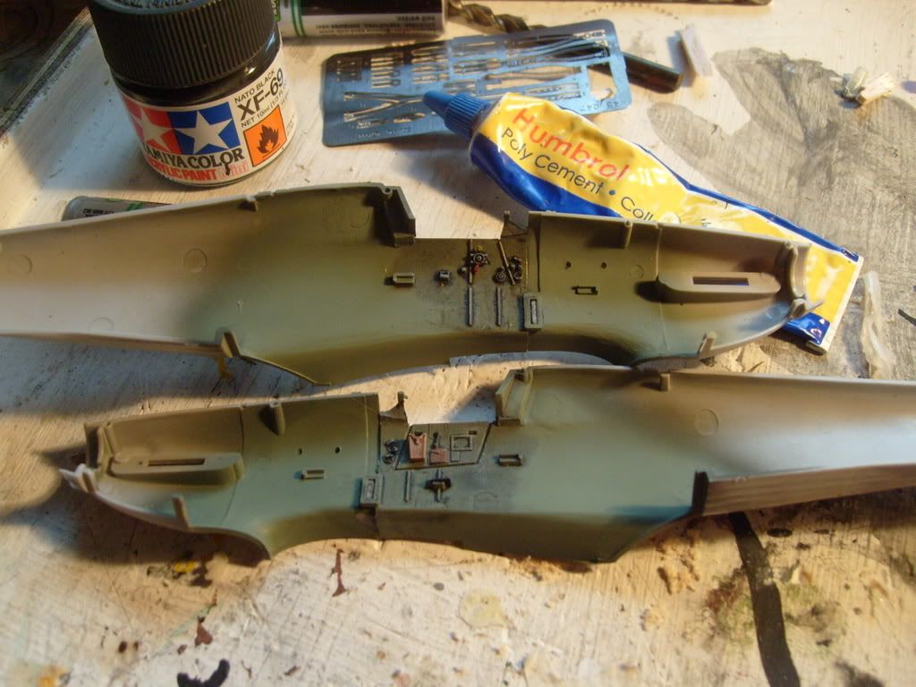

Hasegawas och Revells Hurricaner är riktiga gobitar med underbart krispa detaljer och en skön cockpit inredning som även om den inte
syns så mycket är askul att bygga med sina rör och annat.
Väntar med spändhet på din.
Sv: Hawker Hurricane
Inlägg av Azgaron i sön aug 08 2010, 23:51
Ser attans trevligt ut, och bra med Mattias!
Kul med bra detaljer, även om de inte syns så mycket sedan.

Blir kanonbra, ju!
Mycket bättre än min gamla Airfix modell!
Synd o skam att det inte syns sen, eller tänker du öppna huven sen?

Intressant cockpit! det är ju bara massa ramar.... men det hör väl till ett flygplan täckt med duk Razz

Jo, Hurricane var till större delen byggd på "gammalt" vis, dvs duk spänd över en svetsad rörram!
Till och med vingarna var byggda med träspant, överdraget med duk i början!
Efter ca 300 tillverkade exemplar gick man över till vingar helt byggda i aluminium, men den dukade kroppen behöll man.
Förmodligen för att spara metall.

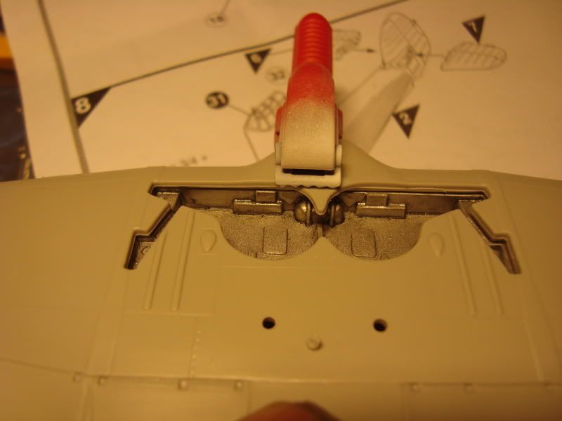

Knåpade lite i hjulhusen idag,testade med en wash för första gången,lackade först sen johnsson.Tog sen Tamiyas svart som jag spädde ut med fönsterputs tills den var nästan som vatten å blaskade på,för att sedan torka av.
blev väl inte 100..

Inte helt pjåkigt. Kan rekommendera dig att skaffa en tub med svart oljefärg, gärna av bra kvalité då de har finare pigment och ger bättre resultat, samt en flaska med thinner/turpentine. Jag har en mindre flaska, som var tom, där jag blandat till svart oljewash i färdigt skick. Bara att skaka och använda, istället för att blanda till varje gång.
Det är lite svårare med akryl/vattenbaserade färger.

Men vilken mjuk plast det var på denna modell.

Snyggt jobbat med washen, Warthog! Jag lärde mig själv blanda wash genom Jannes pedagogiska förevisning i en tidigare tråd som hade. Kanske han kan länka den till dig vid tillfälle. Finns nog annars i "tipsavdelningen". ...och tack, Stefan, för sedvanlig initierad och faktaspäckad historik!

Håller med Mackan, oljewasherna är de lättaste att använda. och även om det kanske kostar uppåt hundringen för en bra svart färg så kommer tuben att hålla i flera år, man tjänar inte på att snåla på kvalitén på oljefärgerna. Very Happy
Däremot kan just svart vara en lite för kontrastrik färg att washa med så jag brukar blanda ut det svarta med bränd sienna, obränd umbra eller någon annan jordfärg.
Suveränt attt använda som filter dessutom!
