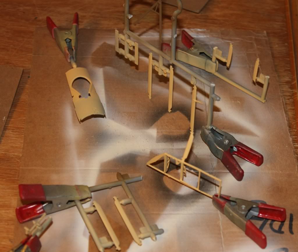

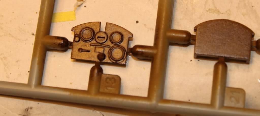

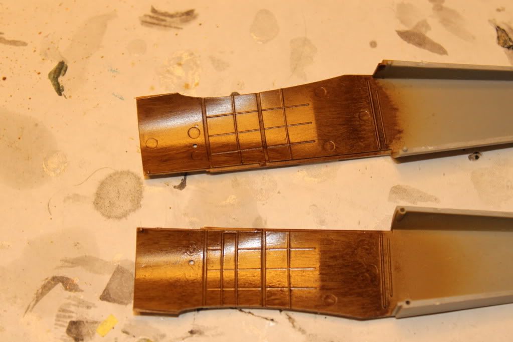

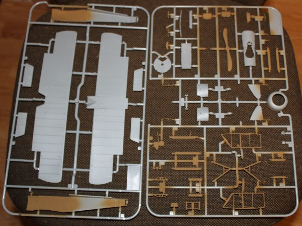

Jag skulle bara titta på modellen, men rätt vad det var hade jag börjat måla delarna (innan jag kom ihåg att fota)!

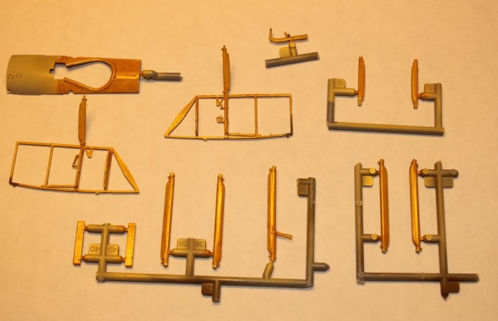

Sådärja, nu kunde jag fortsätta med måleriet!
Alla ”trädetaljer” målades med Khaki (Hu26), och Satin Oak Hu 71 (skall bli Teak resp. plywood).
Efter jag målat alla ”trädelar”, lät jag dem torka ordentligt, sedan lackade jag dem med blank lack (Humbrol Glosscoate) vilket gav en sidenblank yta, vilket var exakt det jag ville ha på delarna.

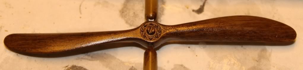

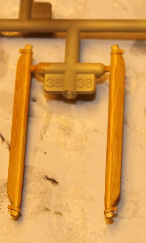

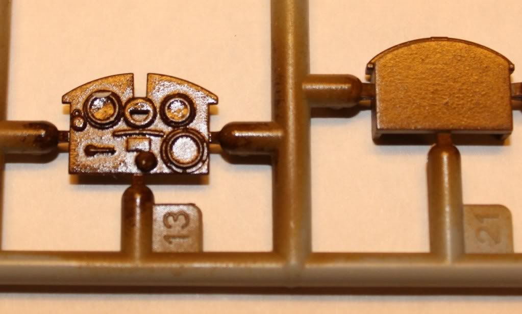

Efter delarna fått torka ordentligt kunde jag sätta igång med ”trä-måleriet”!

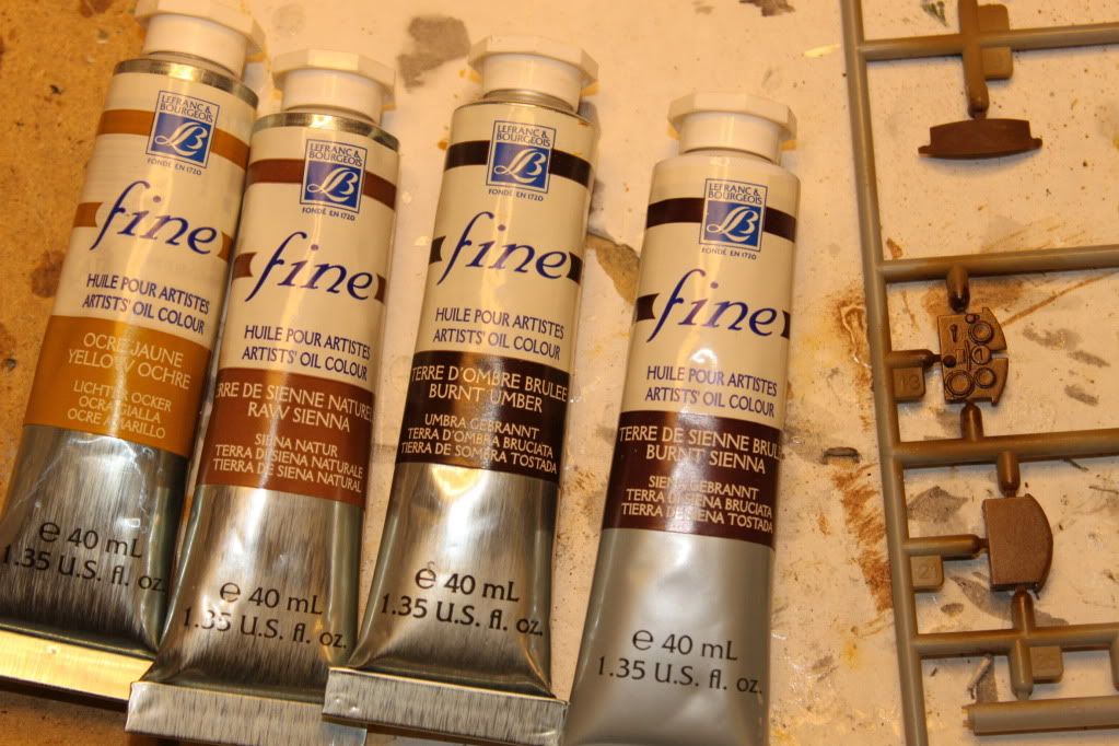

Det här är mitt ”hemliga vapen”;
OLJEFÄRGER!
Man tar lite oljefärg och späder med lite lacknafta, färgen skall vara ganska tjock, men flytande.
För teak använde jag Burnt Umber, Burnt Sienna (Mörkt bruna färger), till plywood Yellow Ochre, Raw Sienna (ljusare bruna).
Man kan naturligtvis använda vilka färger man vill, men de här kände jag skulle passa.
Dom här tuberna kostar ca 50:-/st, men det är hela 40gram färg, och man spär kraftigt, så de räcker mycket länge!
Man använder en styv pensel, målar på ett lager lite slarvigt, torkar av penseln, drar ut färgen, torkar av penseln, och så fortsätter man till man är nöjd med resultatet!
Det är så enkelt så det nästan är löjligt, men jäklar vad roligt det är!

Nice Smile Allt ser mycket bra ut... Speciellt propellern cyclops

Oj oj oj va snyggt,ger verkligen en träkänsla..alla tummar upp.
Sv: Sopwith Pup, Wing-Nut-Wings 1/32
Inlägg av Delmar i tis aug 17 2010, 07:54
fy fan vad snygga träeffekter du har fått till!
Wingnut verkar göra väldigt trevliga kit, så en intervju nånstans med grundaren som tydligen hade jobbat med Peter Jackson för King Kong-inspelningen.
Inlägg av Azgaron i tis aug 17 2010, 08:56
Kul modell och bra start Stefan! Snyggt träådrat!
Inlägg av Matt_Public i tis aug 17 2010, 09:34
Tveklös träsmak.

Men nu till gnället. Propellern. Visst är den fin, men vanligtvis var de gjorda i laminat, vilket ger en ganska typisk "randning". Kan vara värt att kolla på.

Ingen fara för "gnäll", jag tål det (och behöver få lite feedback ibland)! Very Happy
Jo, jag vet att propellrarna oftast var laminerade!
Ibland med väldigt olika träslag (i olika färger), för att få snurran starkare.
Jag har sett både helt enfärgade (som min) och "randiga" i trä, samt målade exemplar, men eftersom det var första gången, så räknar jag det som överkurs (än så länge)!
Men jag vet faktiskt inte hur det var på Sopwith´s maskiner, på bilderna WNW har skickat med i boken kan man knappast se några lamineringar alls,
och på målningsritningarna är propellrarna bara ådrade, men inte laminerade.
Hur som helst, Det var det enklaste att måla!
Markus, kom bara ihåg att låta det torka ordentligt mellan varven, oljefärgerna tar ju en evighet att bli torra!

Jag har nu suttit och gått igenom min Pup-litteratur, och det ser skumt ut. Jag börjar nästan misstänka att propellrarna är målade. Vissa av dem är garanterat det, då man ser en tydlig färggräns strax utanför navet. På andra kommer färggränsen någonstans halvvägs ut på bladen.
Dock så ser man knappt laminering eller ådring på någon snurra. Alla är väldigt mörka.

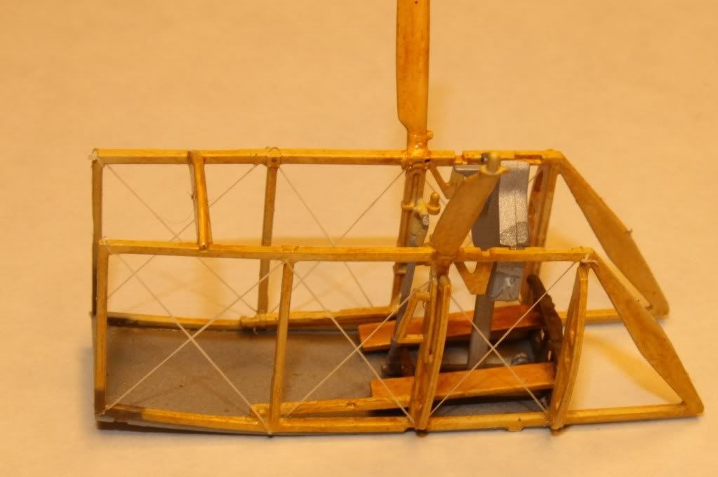

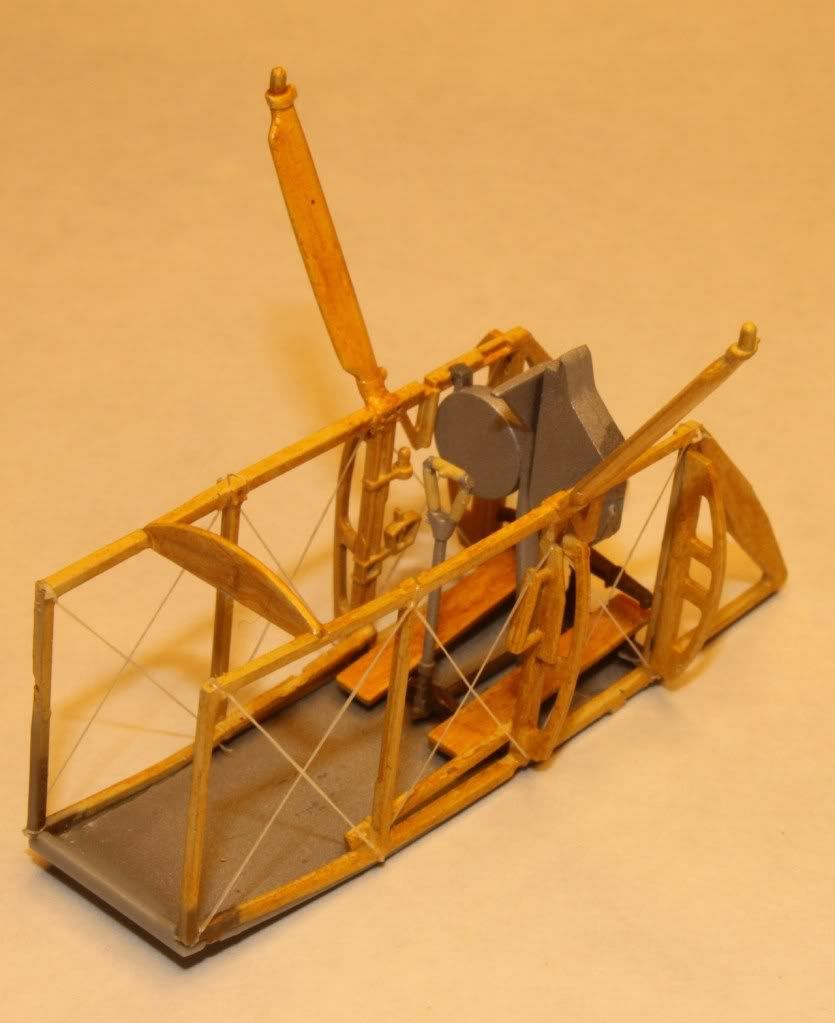

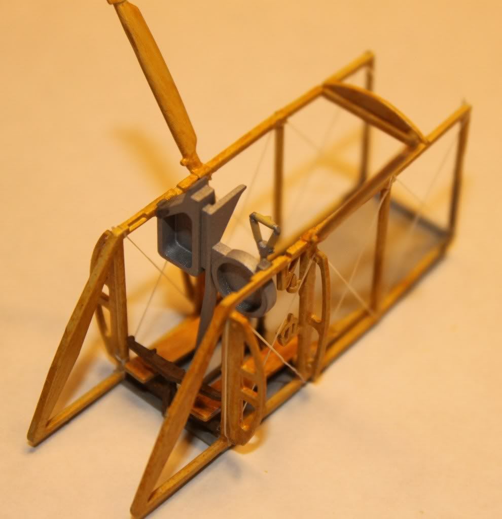

Inlägg av Stefan E i lör aug 28 2010, 00:09
Dags för del 2!

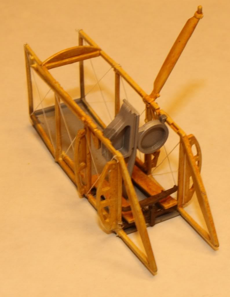

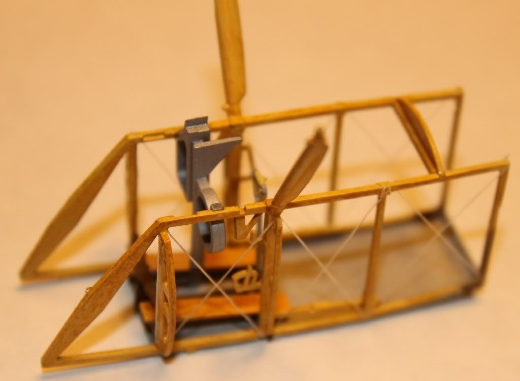

När alla delar som målats med oljefärger torkat ordentligt, ett par dagar, så gav jag dem ett avslutande lager klarlack.
Alla med mörkt trä fick Humbrol Glosscote, alla ljusa trädelar fick ett lager med samma lack, men med en tillsats av några droppar röd klarlack (Hu1321), för att framhäva ådringen lite mera.

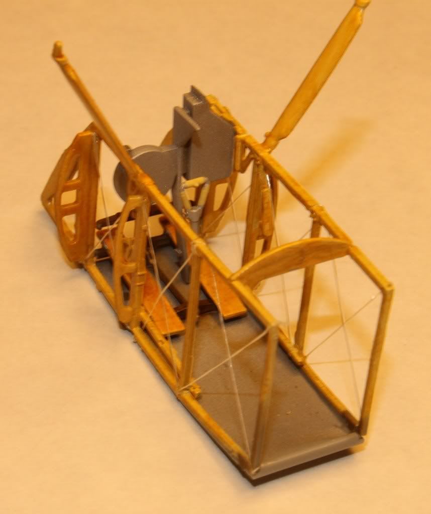

Jag började bygga ihop cockpiten, det var få delar, och passformen perfekt, så det gick snabbt, och den vart (nästan) färdig innan jag visste ordet av!

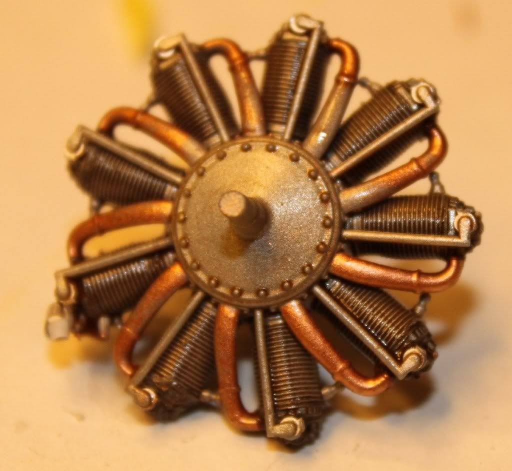

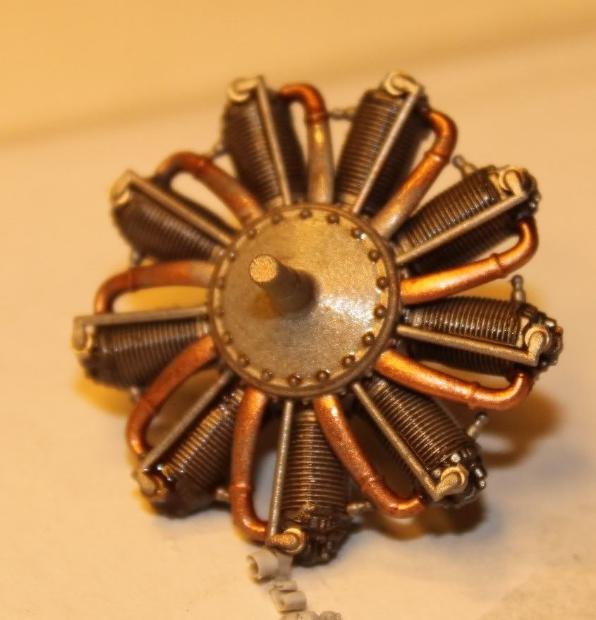

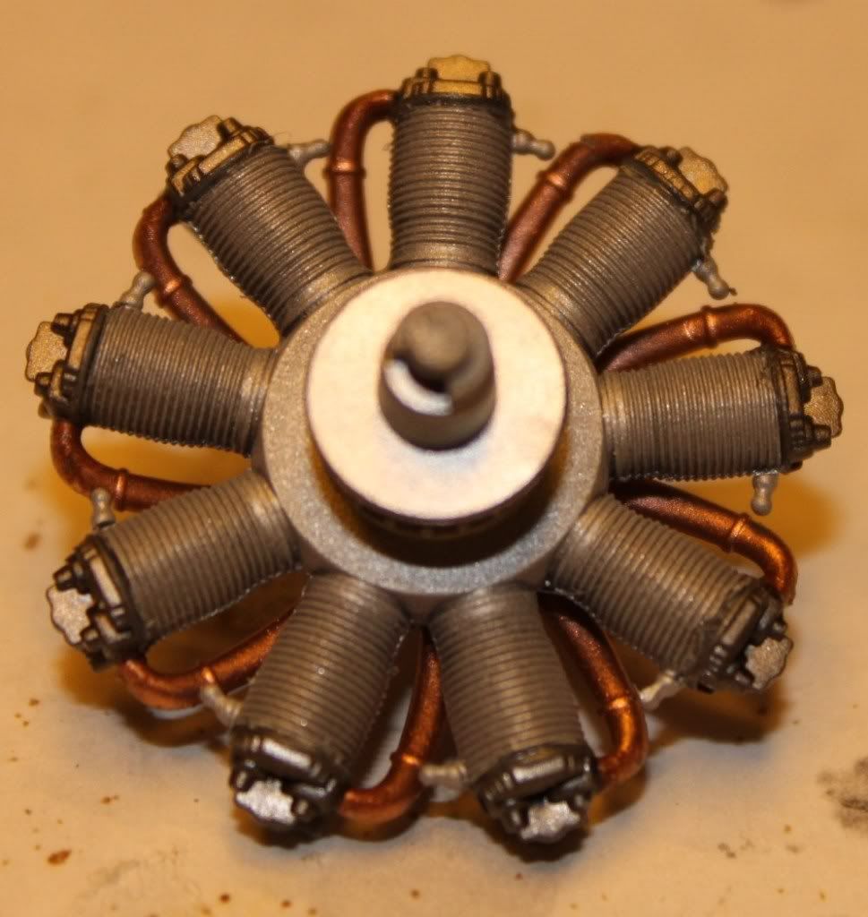

Så ett raskt hopp till motorn!
Det är en LeRohne motor på hela 90hästar, och modellens motor är en liten juvel!
Bara 16 delar, men VILKA delar!
Den blir faktiskt lika fin som Thunderboltens motor, men bra mycket mindre! Motorn i Thunderbolten är drygt 6cm i diameter, Pup:ens motor är inte större än en femkrona!
Bygget gick snabbt, cylindrarna målade jag Alclad ”Dull Aluminium”, Topplocken fick ”Steel” och övriga detaljer ”White Aluminium”, avgasrören målade jag med Humbrol Koppar (Hu12).
Avslutningsvis fick motorn en wash med Burnt Umber (Oljefärg/Lacknafta) och en sista svart wash med vanlig Humbrol svart (Hu85).
Den här modellen bygger nästan sig själv!
Så här långt är jag MYCKET imponerad av WNW, fullt i klass med Tamiya och skyhögt över alla andra!

Inlägg av MiniStuff i lör aug 28 2010, 00:20
Snyggt Stefan!
Måste fortsätta med mitt bygge så fort Modell Gbg är över, har byggt sittbrunn och motor å en del detaljer är i stadiet att jag måste måla en del innan jag kan fortsätta.
Fråga: de linor du har gjort i sittbrunnen, de var väl inte en del av byggsatsen? Och om så är fallet hur har du gjort dem?

Inlägg av Janne.S i lör aug 28 2010, 00:22
Vilken underbar motor!!! Shocked
Riggad cockpit? nä nu får jag ångest....

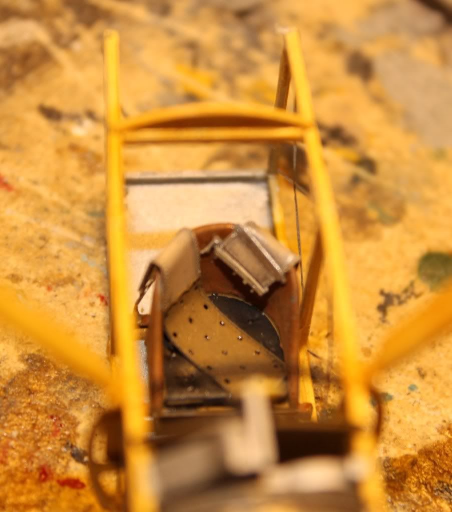

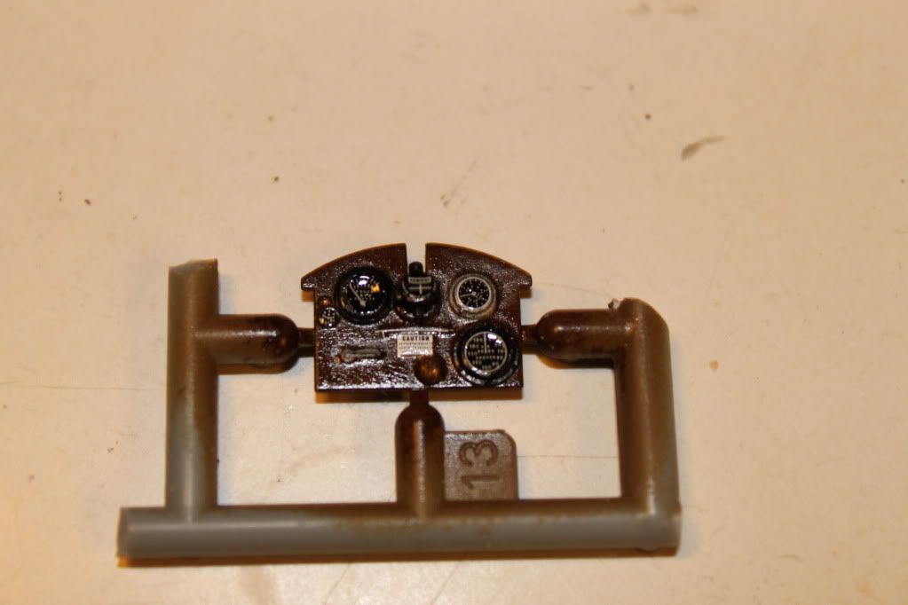

Inlägg av Stefan E i tis sep 07 2010, 17:40

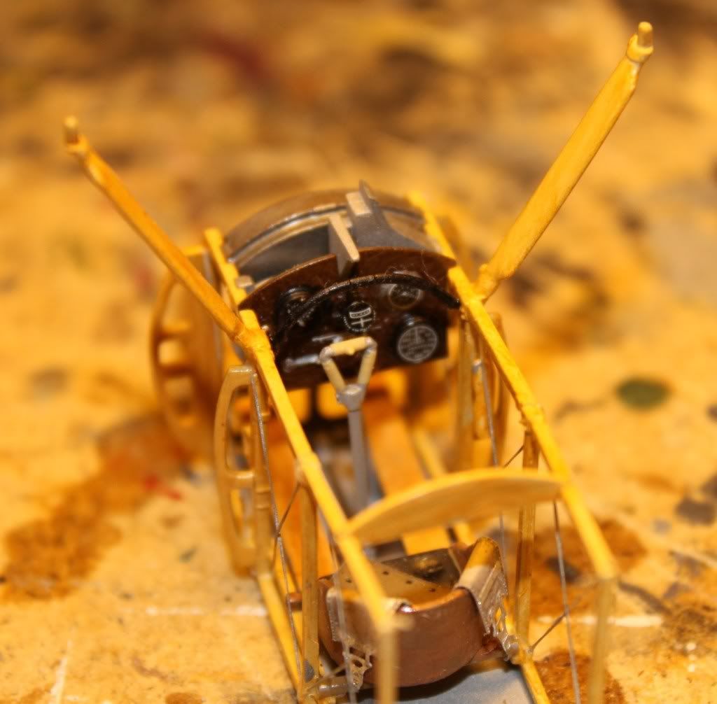

Den här modellen fortsätter att “bygga sig själv”!
Så fort jag inte vet vad jag skall göra, finner jag att locket till asken är öppet och modellen i mina händer!
Nästan magiskt, och roligt har jag!

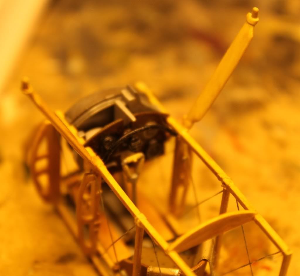

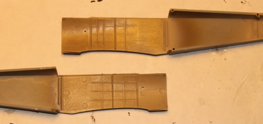

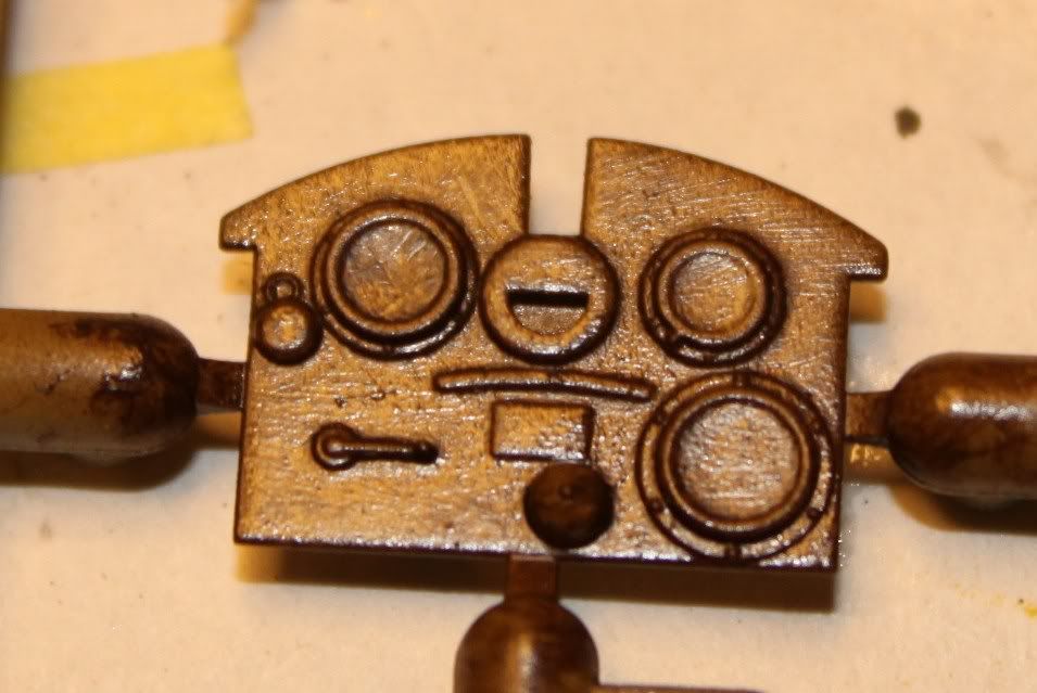

Kom på att det inte skulle vara ”trä” i sidorna, det var ju duk, så en ommålning fick göras!

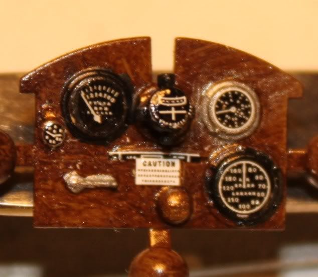

Jag satte dit dekalerna till instrumenten på brädan, och målade dit lite knappar och brytare.
Som avslutning fick varje instrument lite klarlack som ”glas”.

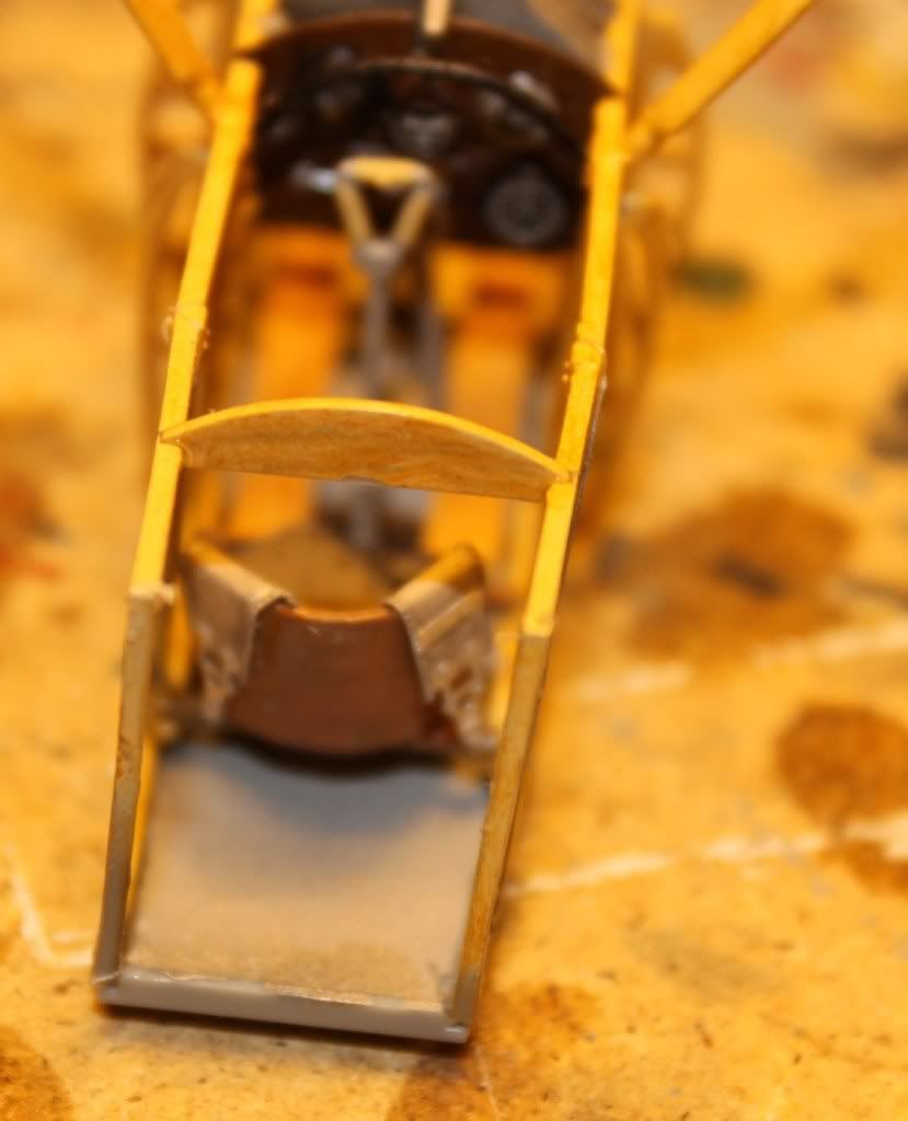

Jag monterade brädan i ramen, vilket gick helt problemfritt.
Efter att ha målat bältena, satte jag dit dem på stolen, och stolen monterade jag på plats i ramen.
Nu är cockpiten i Pupen färdig!
Vilken oerhörd skillnad mot cockpiten i Phantomen!

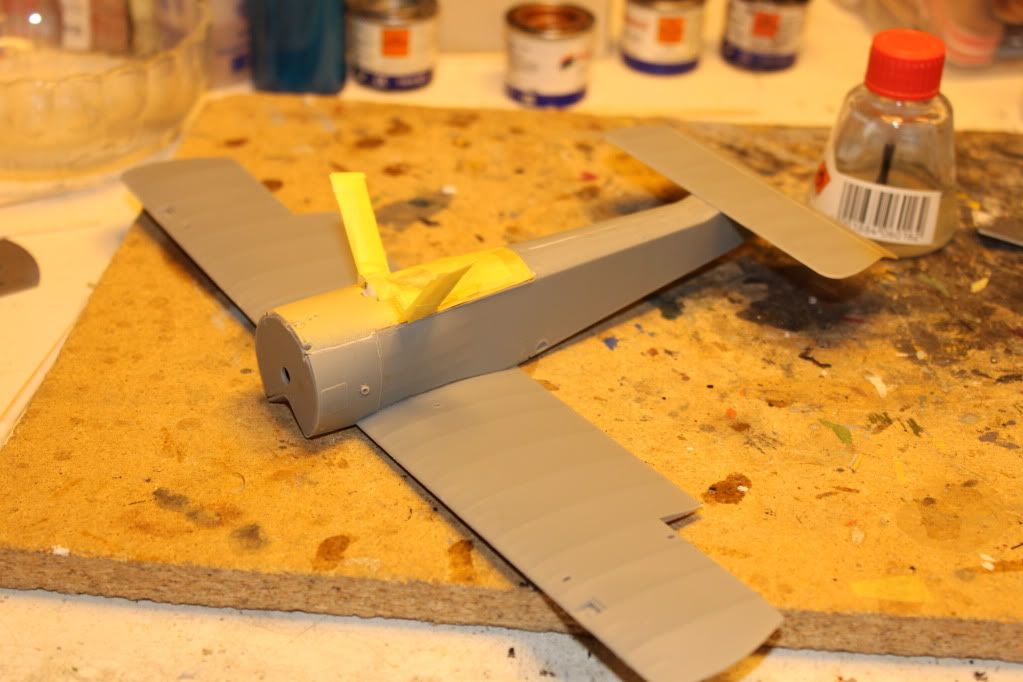

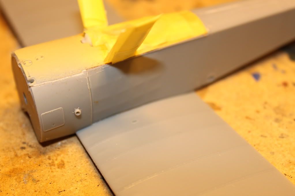

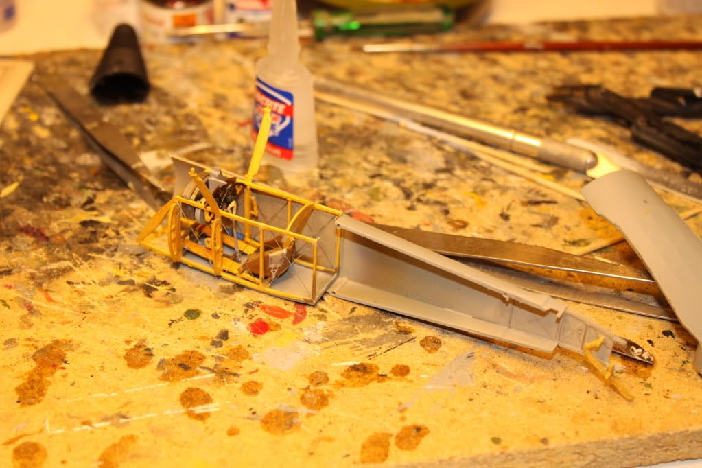

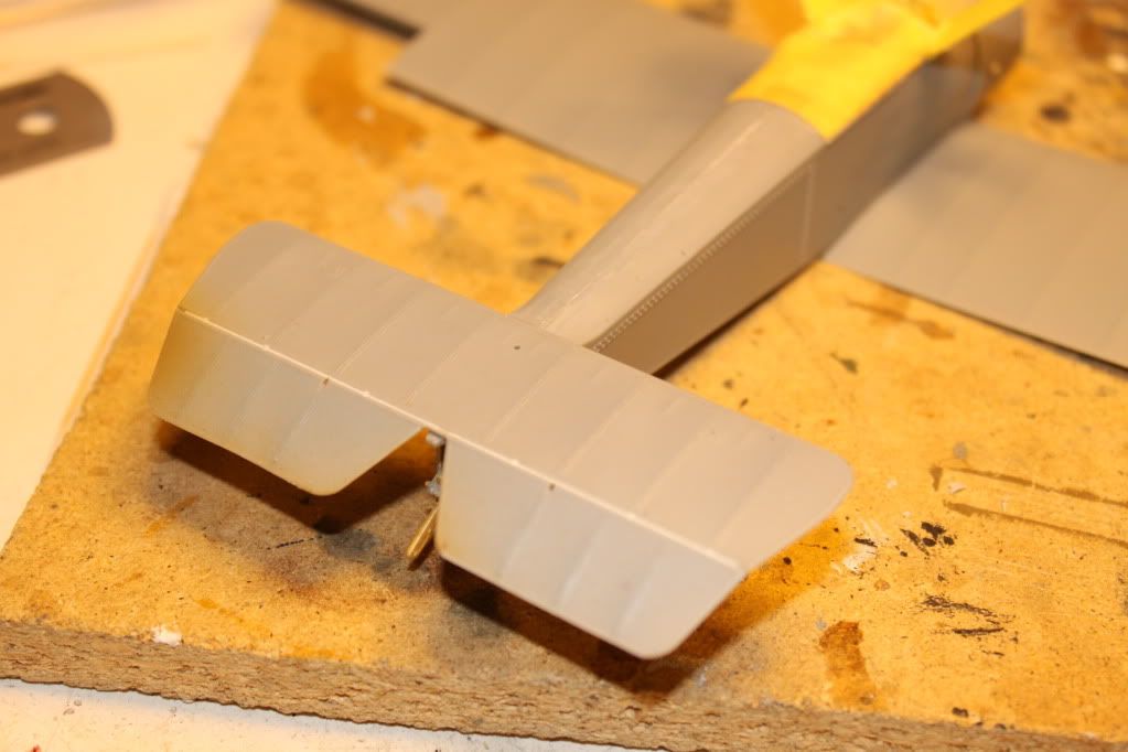

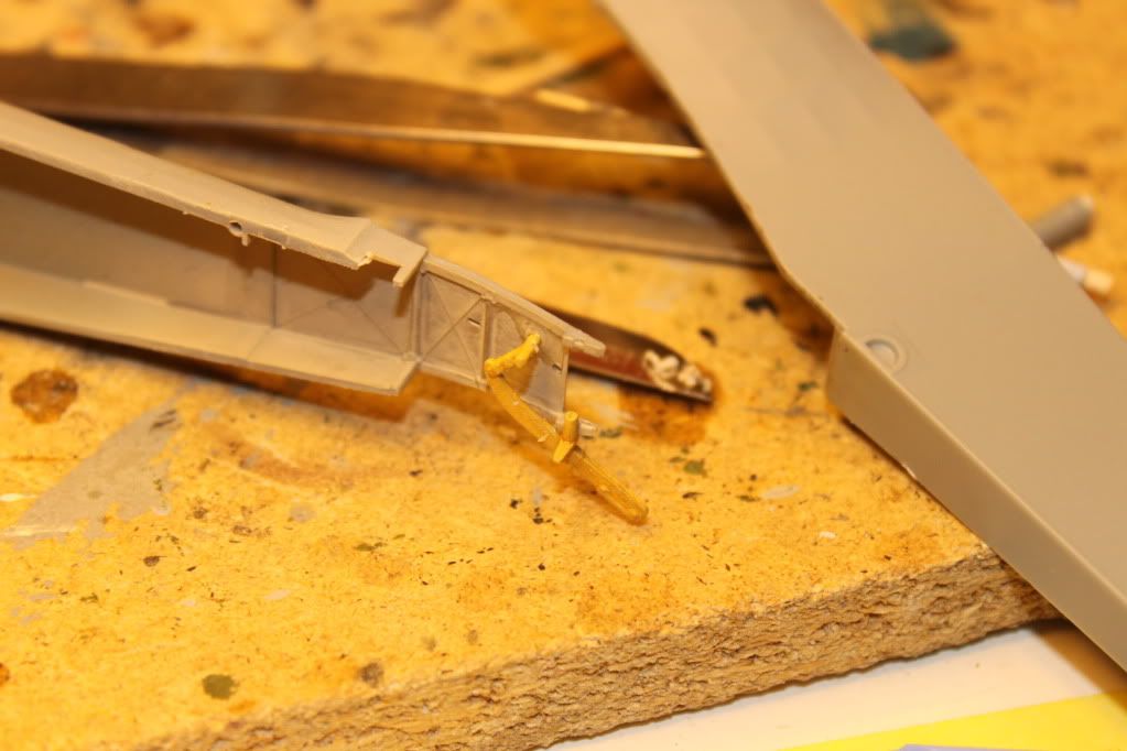

Stjärten ”rensades” från skydds och ”transport stagningar”, det är mycket fina (o ömtåliga!) detaljer här.

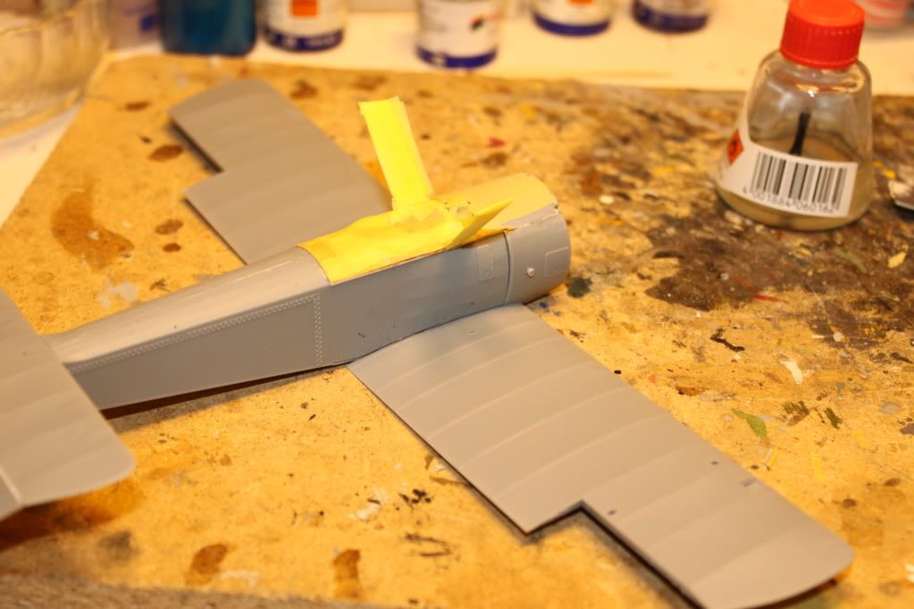

Här gjorde jag ett STORT misstag, jag LIMMADE cockpiten till kroppsssidan, GÖR INTE DET!!!!!
Varför?????
Jo, cockpiten behöver vara lös så man kan justera i höjdled, för här är det EXAKT passning som gäller!
Passformen är helt otrolig, men toleranserna är oerhört små, det rör sig om TIONDELAR av en millimeter!
Så det är MYCKET trångt när man skall ha ihop kroppen, och senare när kroppen skall passas in mot vingarna!
Jag fick skära bort de små nabbarna som skulle passat i golvet.
Eftersom jag limmat cockpit kunde jag inte justera i höjdled, vilket gav stora problem och jag fick TVINGA ihop kroppen.
Med mycket brutal fingerkraft, superlim och tejp, kryddat med ett språk som garanterat är barnförbjudet (långt upp i tonåren!!), fick jag ihop kroppen!
Inget som jag lastar modellen för, utan helt på mig själv eftersom jag inte såg upp!
Lite tejp för att maskera ”träarbetet” och cockpit under det följande bygget.
Stabben kommer i ett enda stycke, men jag ville ha lite hängande roder här, tycker det ser naturligare och mera levande ut.
Jag drog ett par snabba försiktiga (TRYCK INTE!) drag med skallpellen och kunde bryta ner rodret lite försiktigt.
Det syns inte hur liten den är, men en Spitfire i 1/48 är ungefär lika stor!
Visst är ”valpen” söt?
