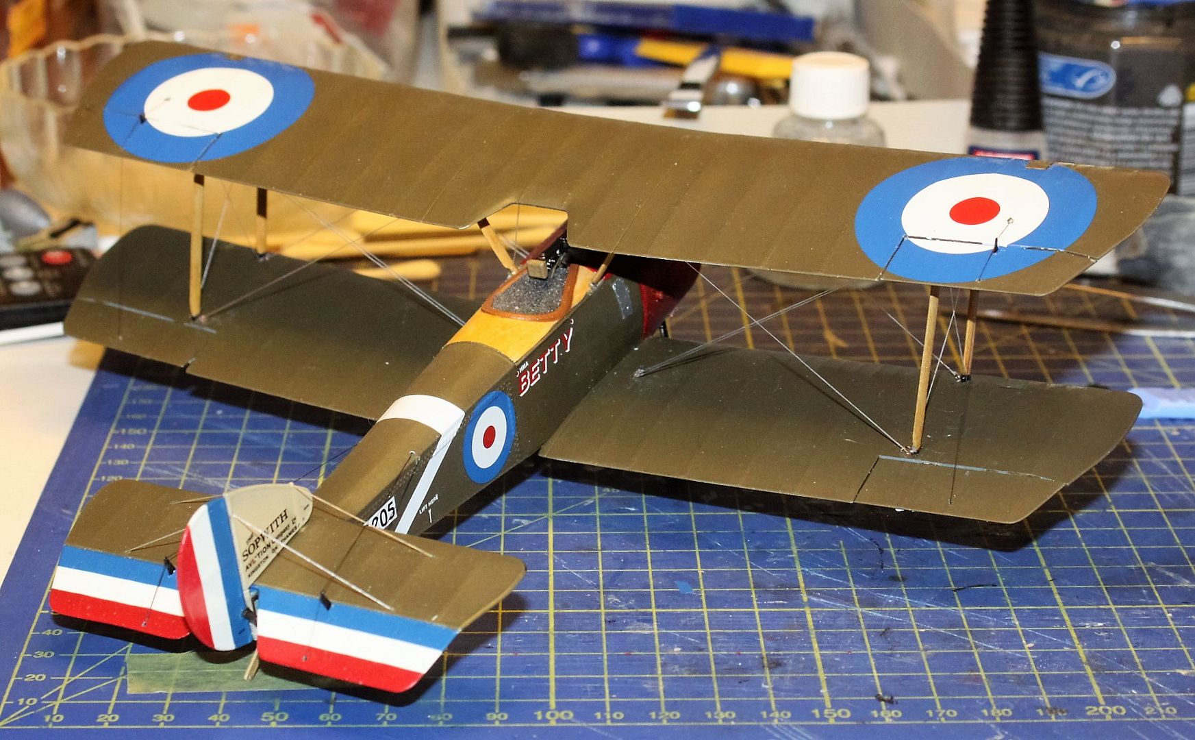

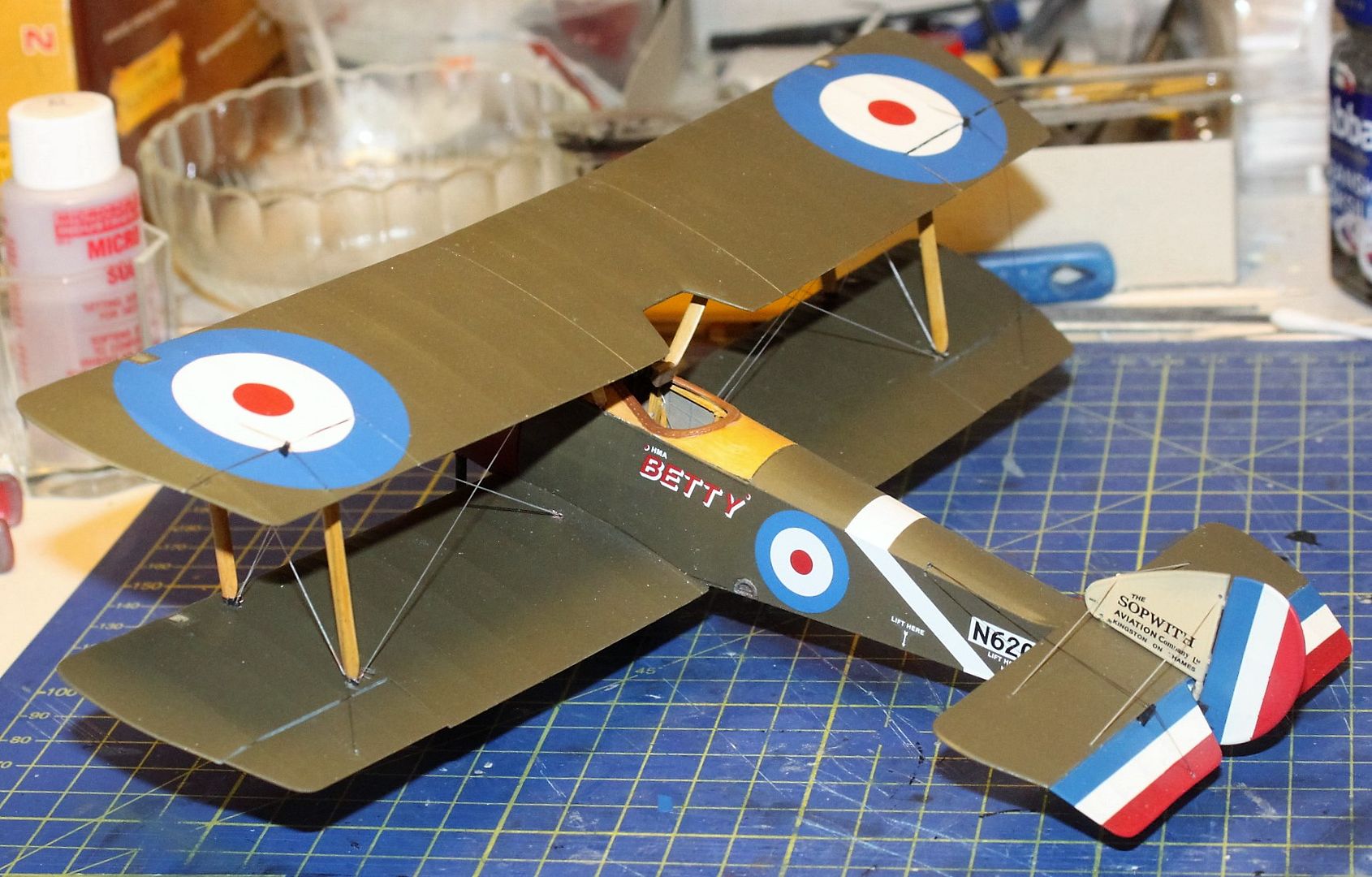

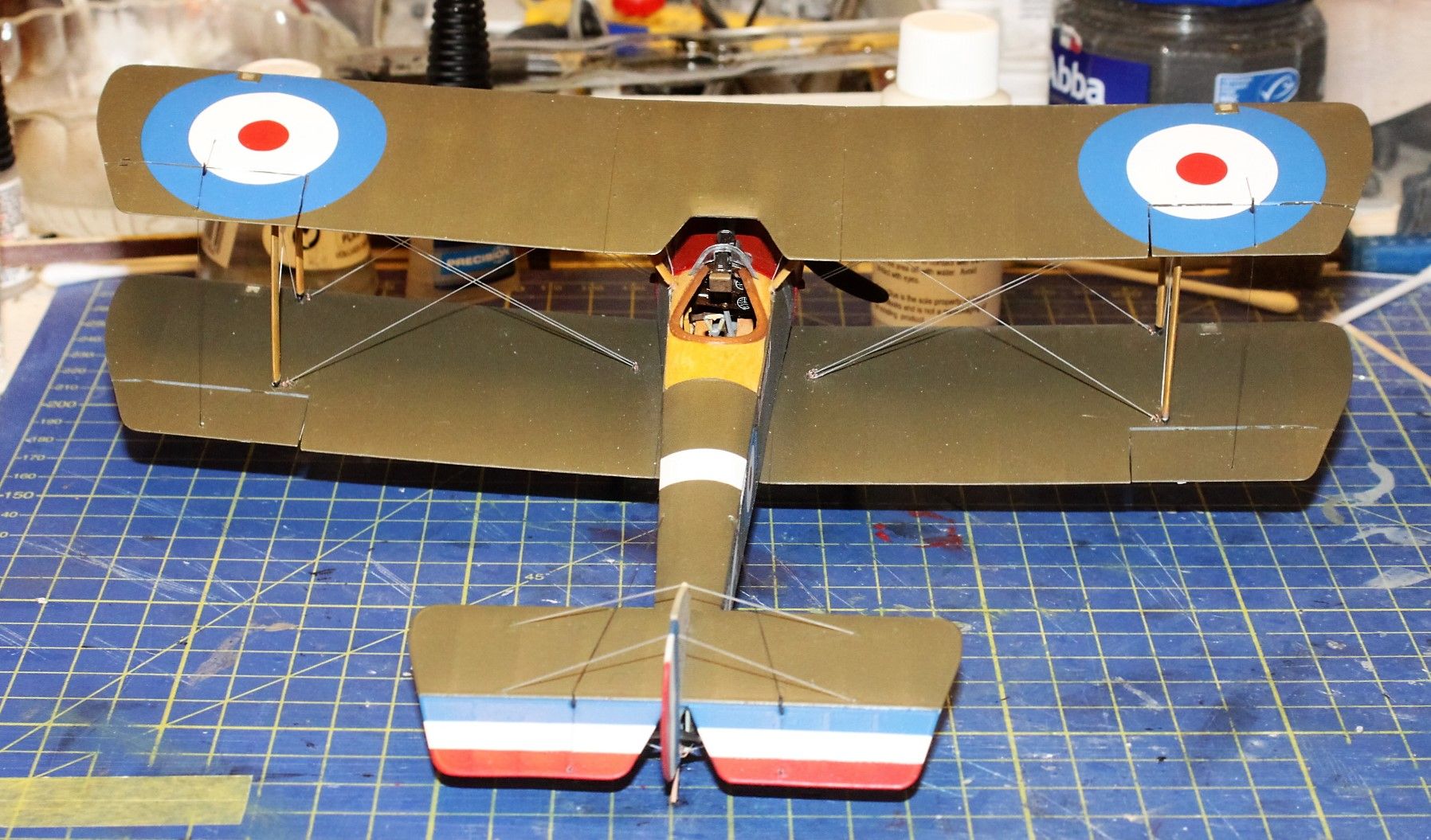

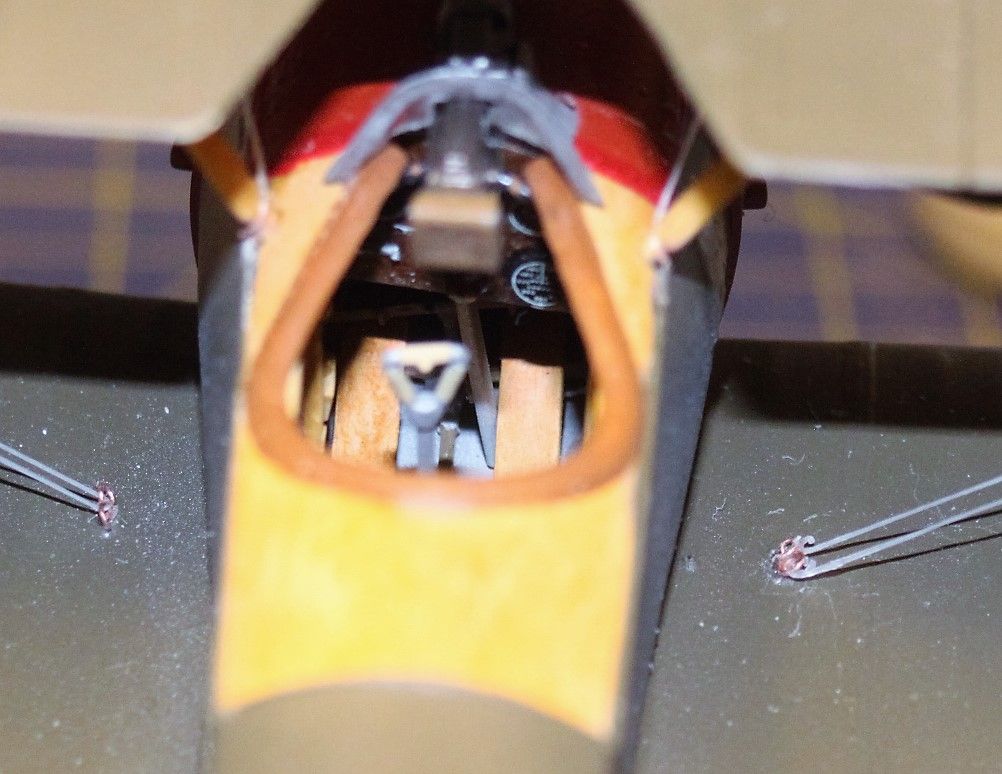

Tack, Juha och Matt!
 Dags för riggen!

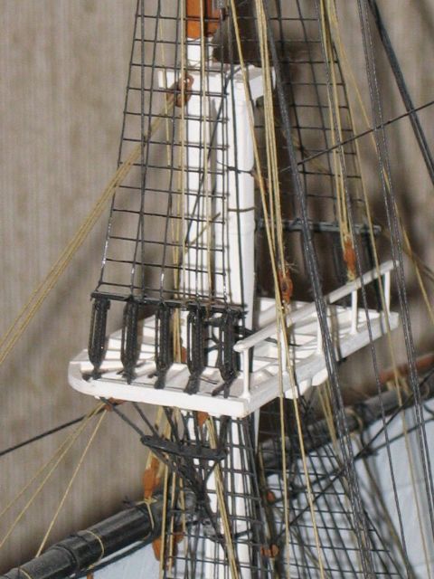

De gamla segelfartygen hade oftast två sorters rigg, dels den ”stående” riggen som ju är en del av själva fartygets konstruktion, dels den ”löpande” riggen som används för att manövrera fartyget och segla.
Den stående riggen är för det mesta svart, den var tjärad för att kunna stå emot väder, saltvatten, vind och sol.
I den löpande riggen var tågvirket i allmänhet obehandlat, man skulle ju dra i repen för hand eller med trissor, därför är den ljusare i färgen.
Det syns tydligt på den här bilden;
Vad har nu ett segelfartygs konstruktion gemensamt med ett riggat flygplan, mer än en massa snören?
Jo, mer än man kan tro, faktiskt.

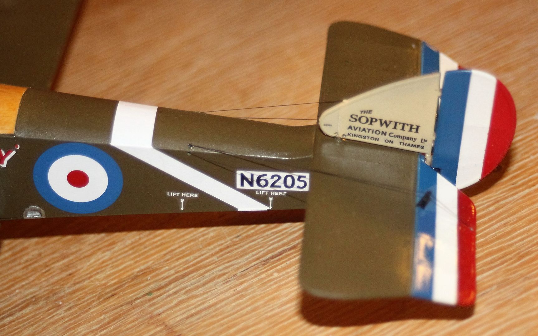

Ett riggat biplan har både stående och löpande rigg, precis som ett segelfartyg!
Den stående riggen på ett segelfartyg motsvaras av vajrarna mellan vingar och stöttor, den löpande riggen är de linor som manövrerar rodren!

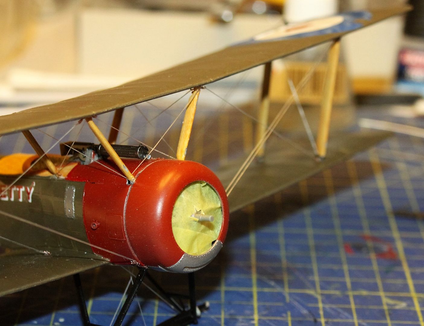

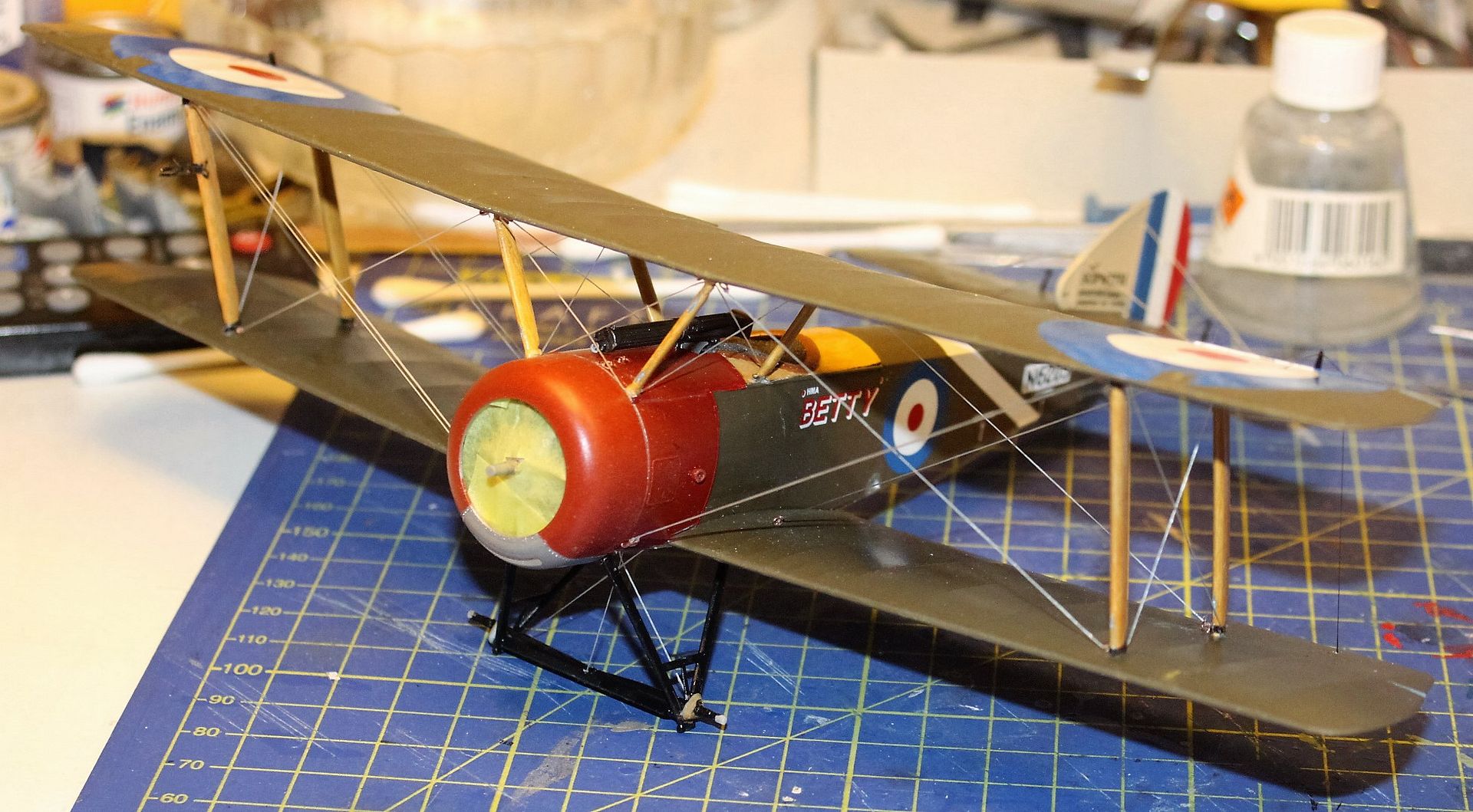

Åter till flygplanen….

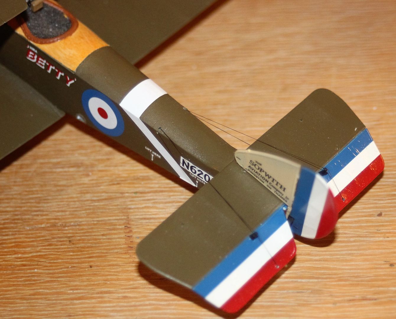

På min Pup har jag riggat roderlinor med en lite tunnare svart lycratråd.
Till den ”stående” riggen använde jag min vanliga, lite tjockare, ofärgad, Gold-Zacktråd.

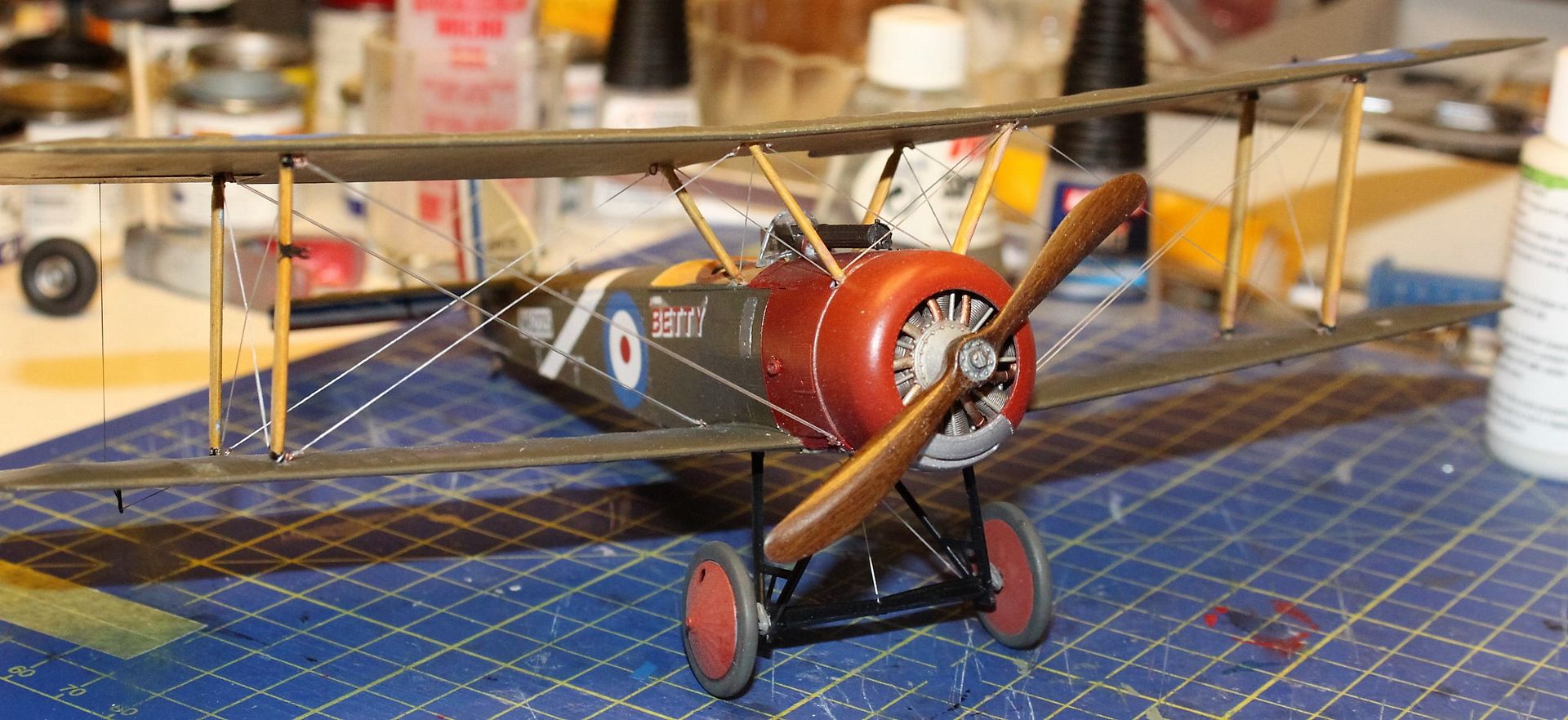

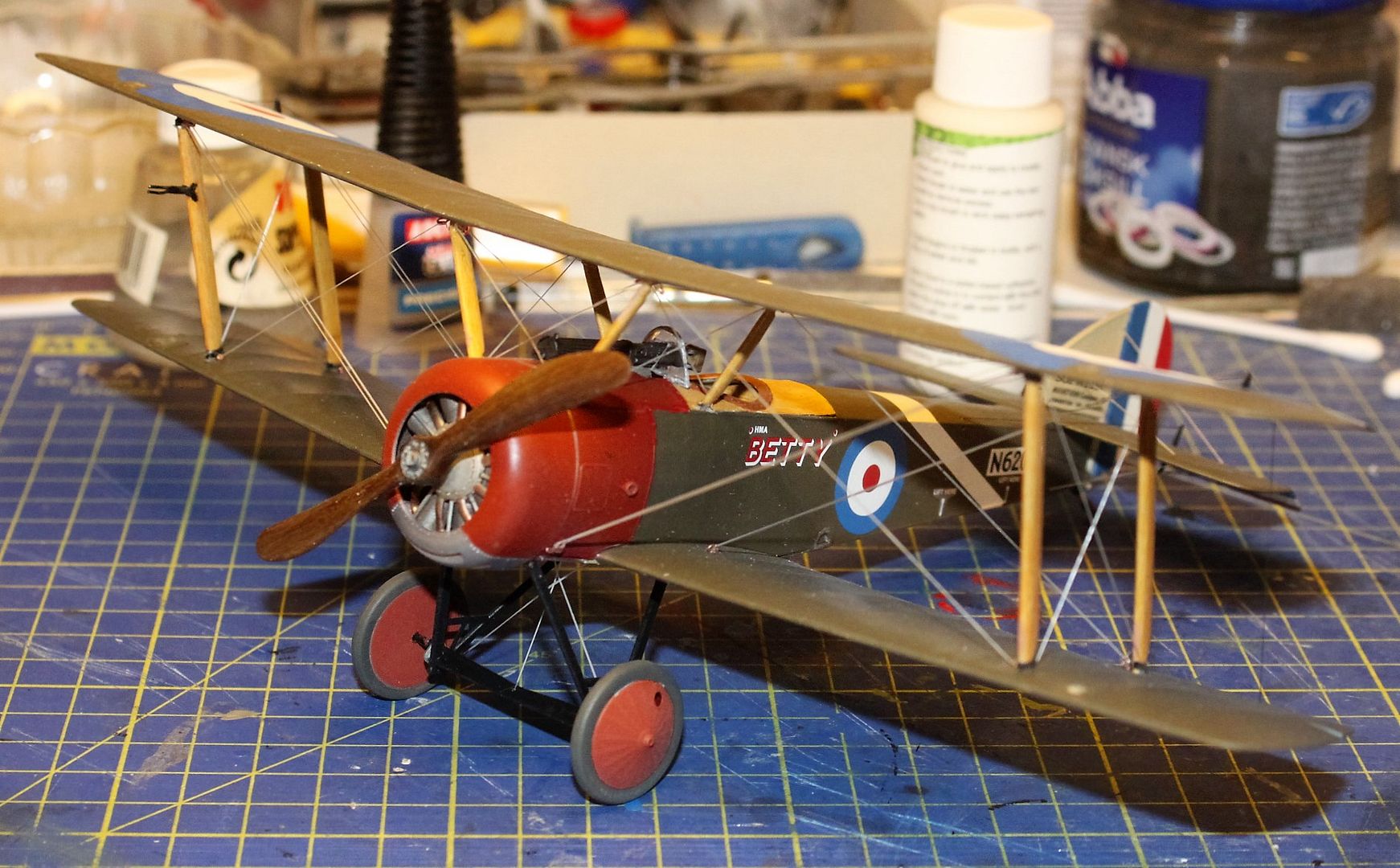

Nu var det dags att sätta dit två av de kvarvarande fyra delarna i lådan, hjulen!
Efter en snabb, försiktig dusch med mattlack, eller rättare sagt satin för att få allt att ”gå ihop”, var det dags för de absolut sista delarna, propellern och vindrutan.
Alla delar gick dit utan mankemang, och all maskering avlägsnades.
Betty är färdig!
