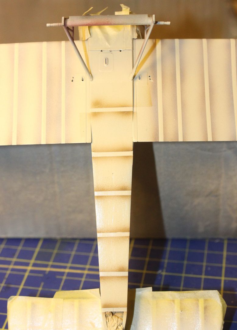

Min lilla Sopwith har fått lite omvårdnad och ömhet.
Anledningen till att det dröjt så länge är inte den underbara byggsatsens fel, utan helt mitt eget!
Jag ville “läsa in” mig på hur man målar o bygger en sådan här tingest, det är faktiskt ganska annorlunda mot en kärra från modernare tider.
Men nu har den fått vänta länge nog, nu kör vi!

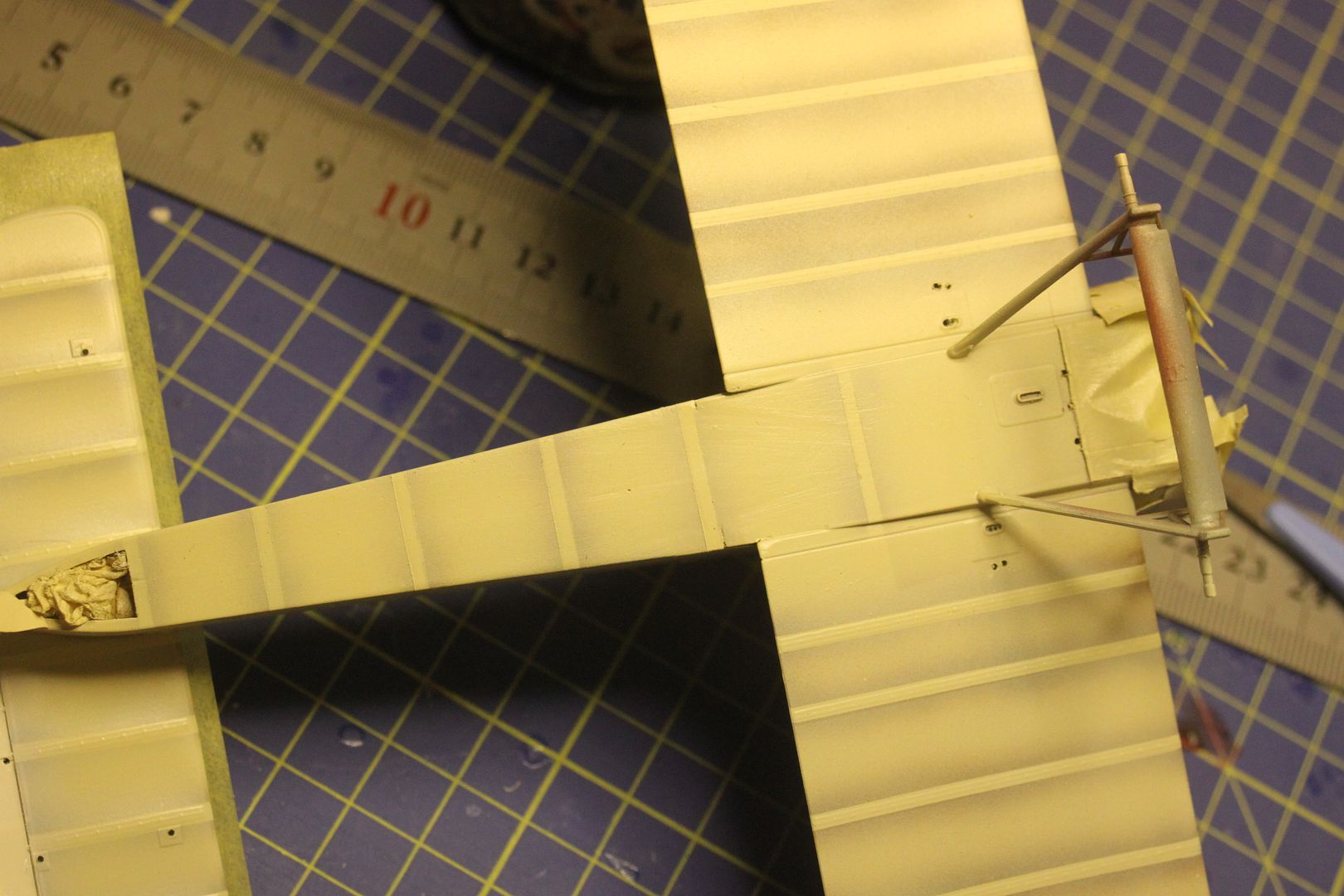

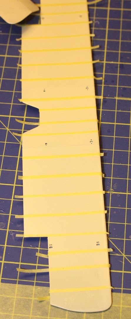

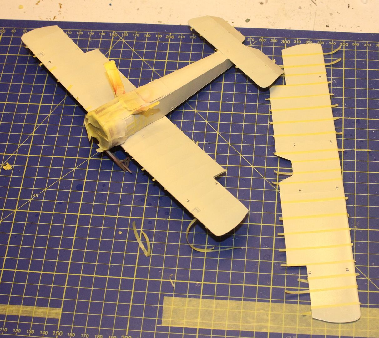

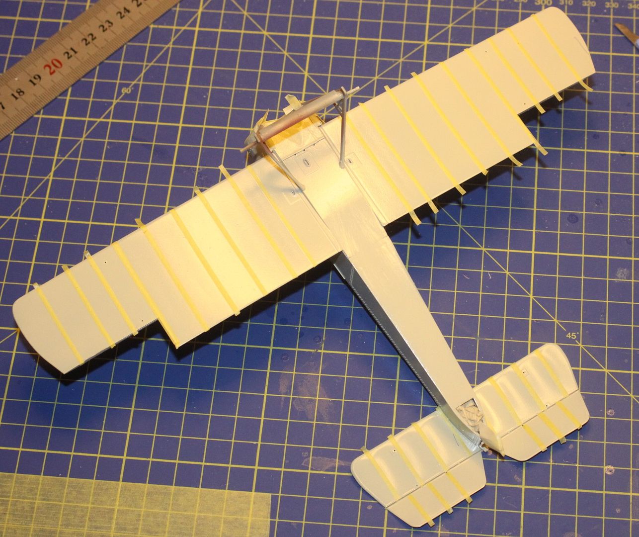

Alla spryglar (som har kontakt med, eller ligger mycket nära duken) har maskerats med tejp.
Många remsor blir det…

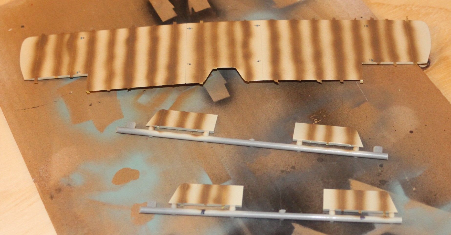

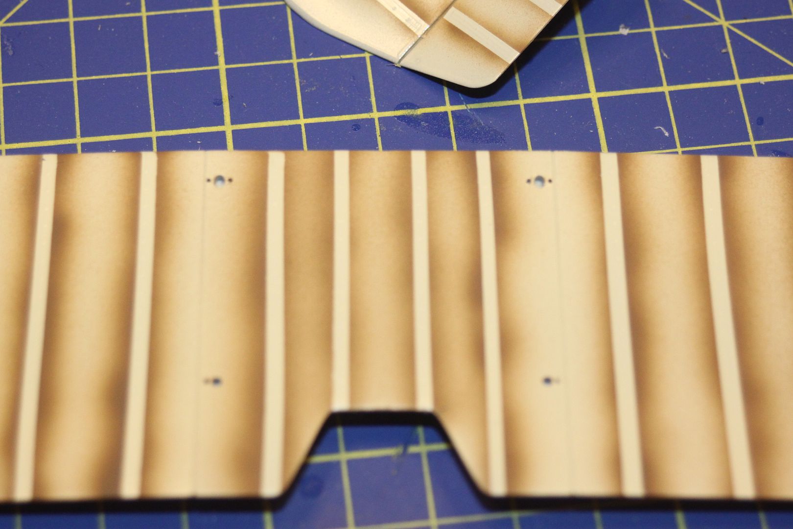

Sedan blåste jag på lite brun (Hu29) pre-shade över tejpen.
Resultatet när tejpen tagits bort…

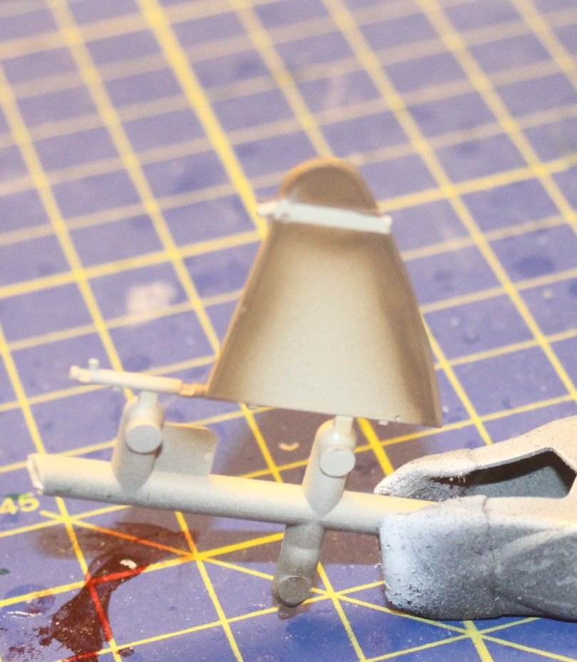

Jag hade ett “senior-moment” med ribborna under kroppen.
Ni ser att jag har målat dem?
Det är bara att jag glömde tejpen!
DOH! Som Homer Simpson brukar säga!
Efter lite funderande kom jag på hur man skulle kunna komma till rätta med problemet, “Reverse Engineering” så att säga!
Nu maskar jag allt UTOM ribborna.
Hur det blev?
Svaret får ni I nästa Episod av “Valpen på nya äventyr”!

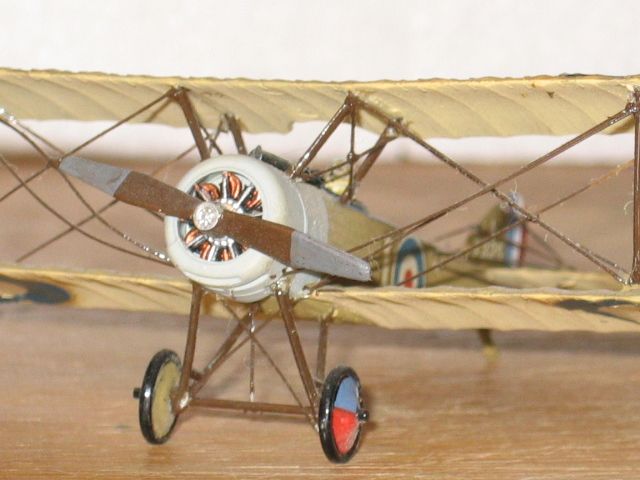

Jag är helsåld på den här lilla kärran, ända sedan jag byggde min första Pup från Airfix i 72!
Liten o knubbig är den, jag riggade modellen och jag har faktiskt den kvar, än i dag, nästan 40år senare!

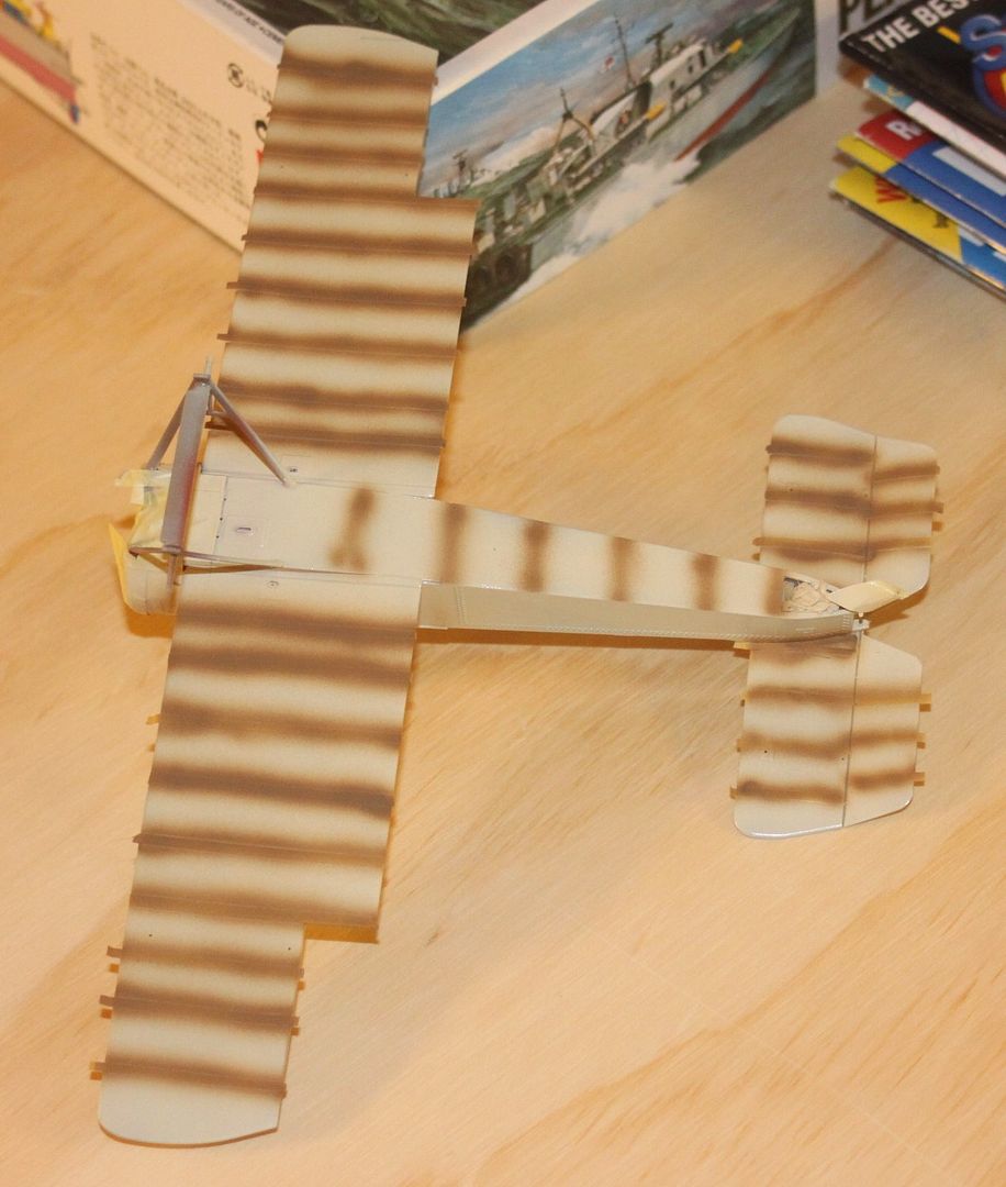

Hittade en mycket gammal bild;

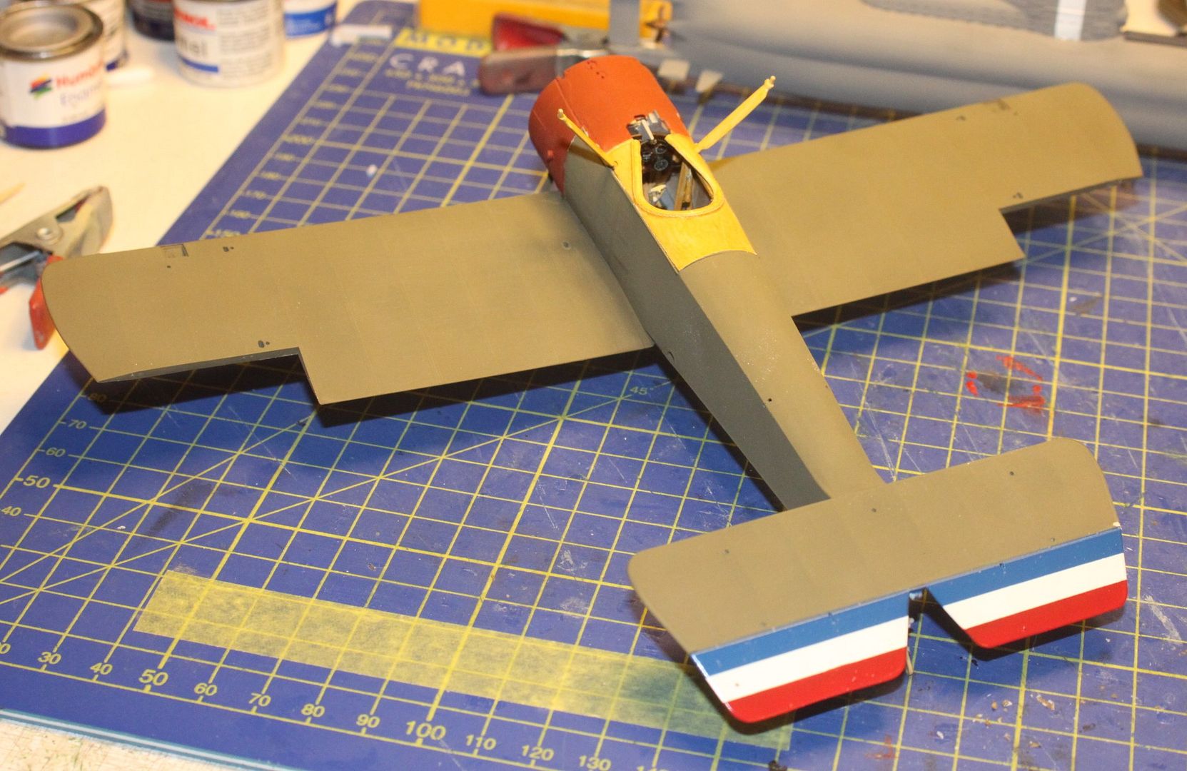

Välkomna till en ny episod I historien om den vilsna valpen!
Idag skall vi se hur resultatet blev av målningen och maskandet förra gången.

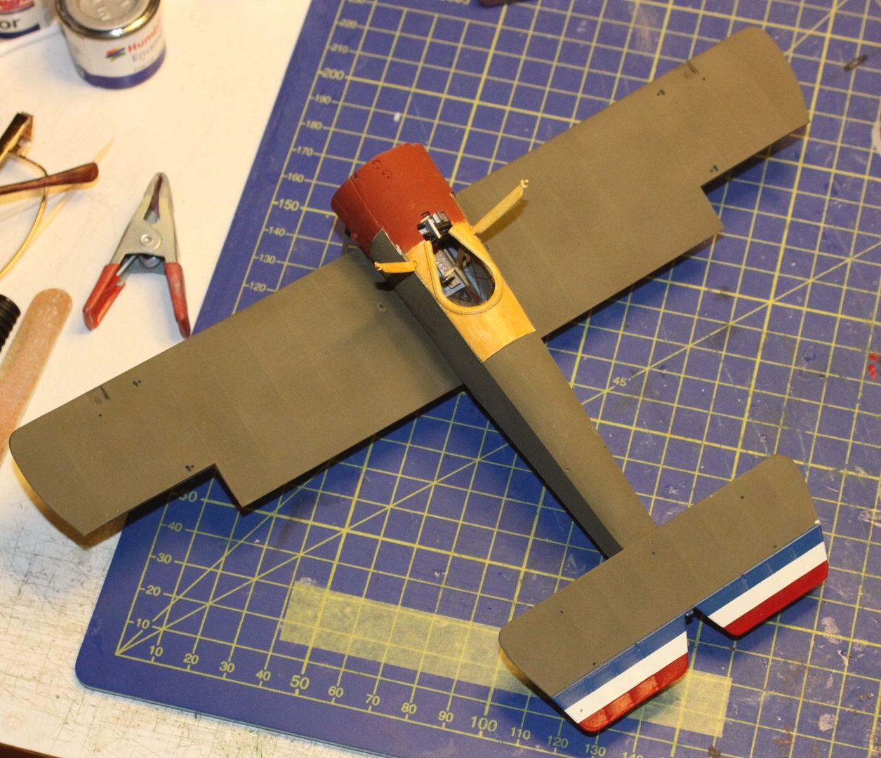

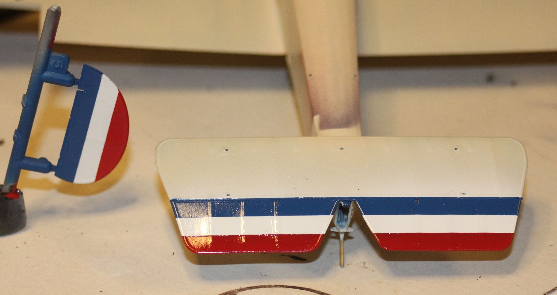

Så här blev det när maskeringen avlägsnats, som  synes fick även vingar o stabbe ett mycket tunt lager CDL.
Stabben maskerades av och jag blåste på vitt på höjdrodret.
På ritningen skall höjdrodret vara helvitt och endast sidorodret har trikoloren, men på flera maskiner från samma period har man målat den Engelska trikoloren på både höjd och sidoroder.
Jag gissar att det är en förberedelse för att måla höjdrodret även på denna maskin.
Jag tänker mig kärran en vecka senare….

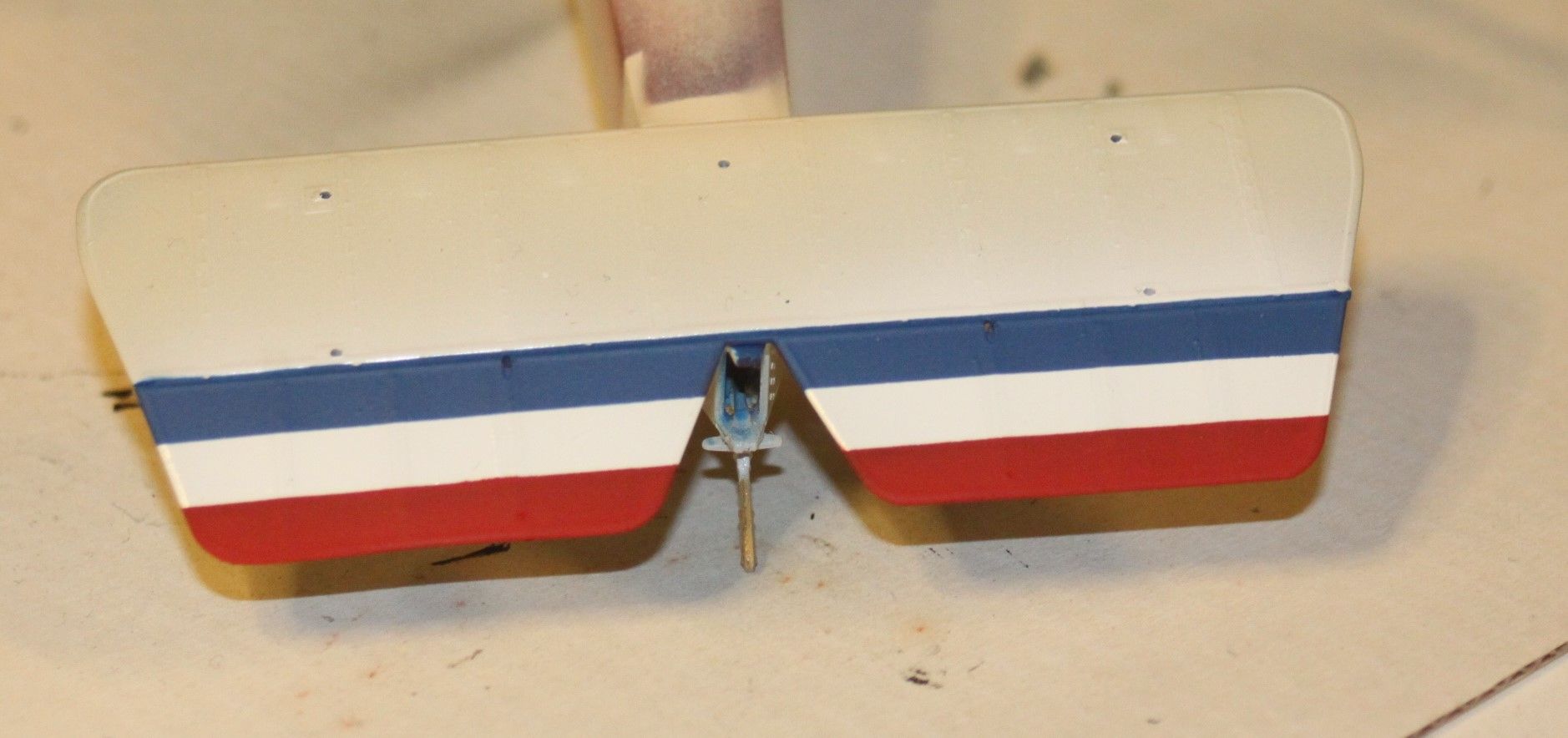

Det som skall vara vitt maskas av med tejp…
Nu dammade jag över mera CDL över hela undersidan.
Glömde naturligtvis att måla fenan!
Jag målade det blåa (US True Blue) I den engelska trikoloren först, sedan maskning, och till slut det röda (Insignia Red).
När allt var tort blev det så här;

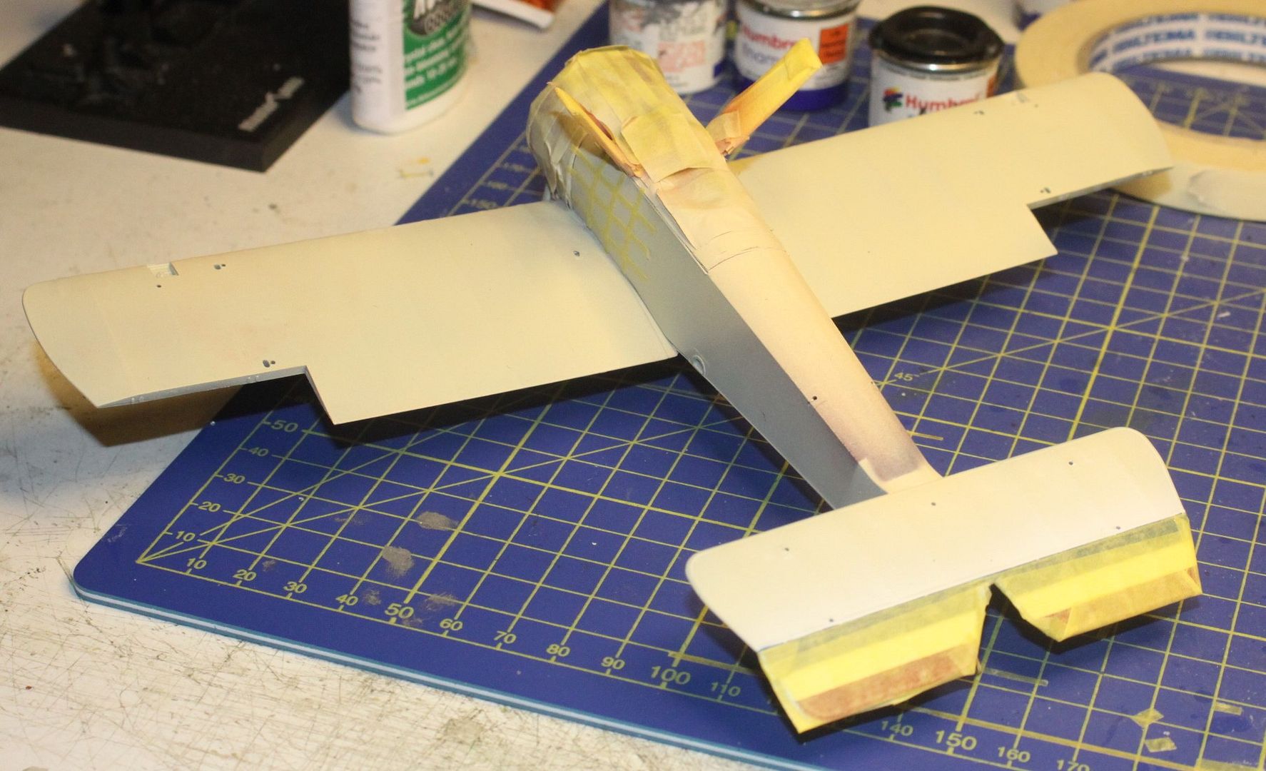

Inlägg av Stefan E i tis jul 01 2014, 17:29

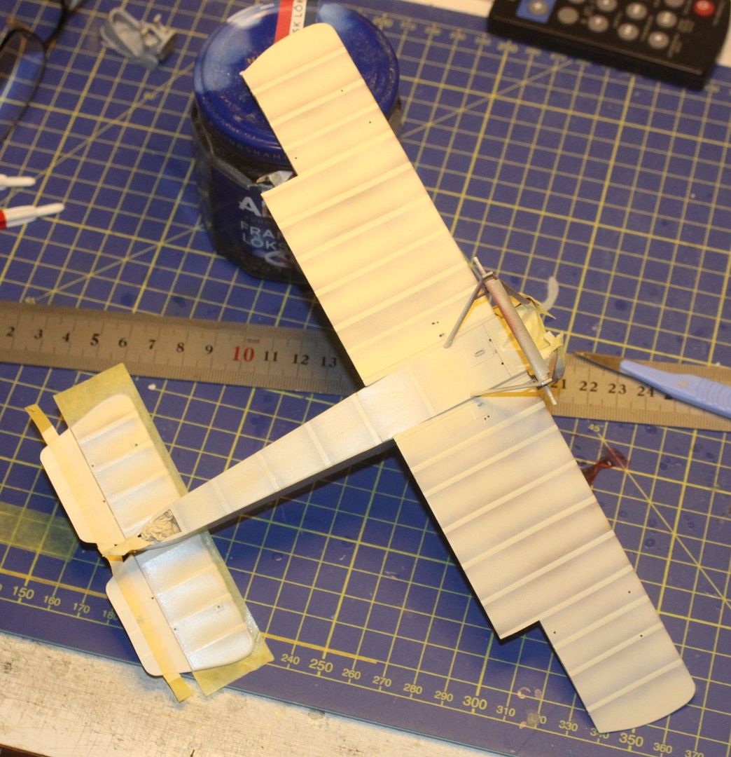

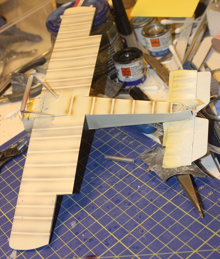

Sist lämnade jag med en liten “cliffhanger”, nu kommer den spännande fortsättningen!
Först en snabbrepris, här slutade vi;

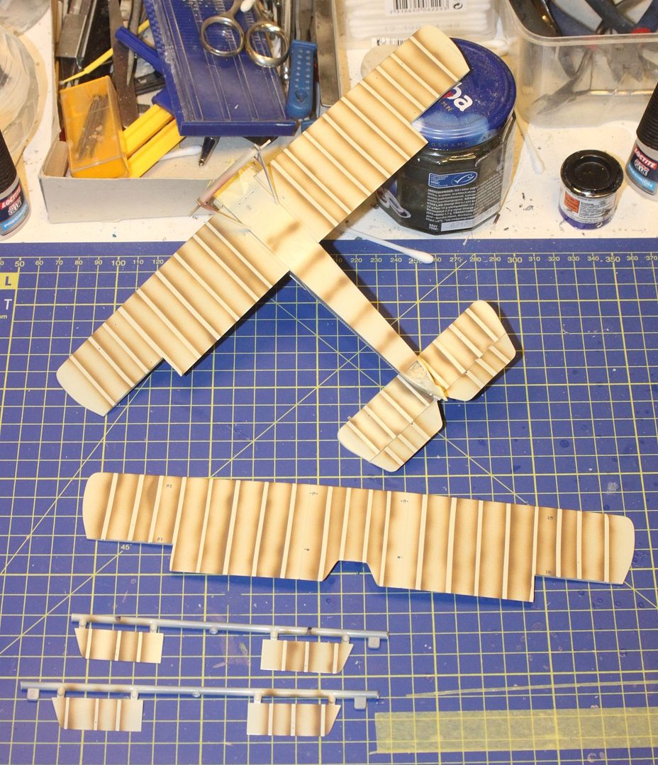

Jag blåste på lite Xtracolor CDL (Clear Doped Linen/Linnefärg).
 När färgen torkat väl och maskeringen avlägsnats blev det så här;
Som ni ser är hela stabben maskad och jag har också målat vitt på höjdrodret.
Sedan var det bara att ”dimma över” ett par mycket tunna lager CDL över hela undersidan för att dämpa kontrasterna lite.
Det som skall vara vitt har maskats på höjd- och sido-roder.
Fenan får man inte glömma (som jag gjorde!)!
En vacker trikolor!
Nu klarlackad.
… och maskad IGEN…
Jag har använt Xtracolors version av “dopad linneduk”, men jag tycker färgen är mera lik “rå, eller obehandlad” linneduk.
När linneduk dopas använder man en speciell lack, “spännlack” (som till stor del består av aceton...), vars uppgift är att spänna duken så man får en tålig (nåja…) och framförallt jämn yta.
Efter många lager spännlack får den bleka linneduken en gyllene, honungsfärgad nyans, som jag ville få fram.
Jag kom fram till att Humbrols 148 “Radome Tan”, lite mörkare än Xtracolor, och samtidigt en varmare nyans, kunde passa bra för detta.
En mycket tunn blandning i sprutan och många lager “dimmades” på, tills jag fick den effekt jag ville ha.

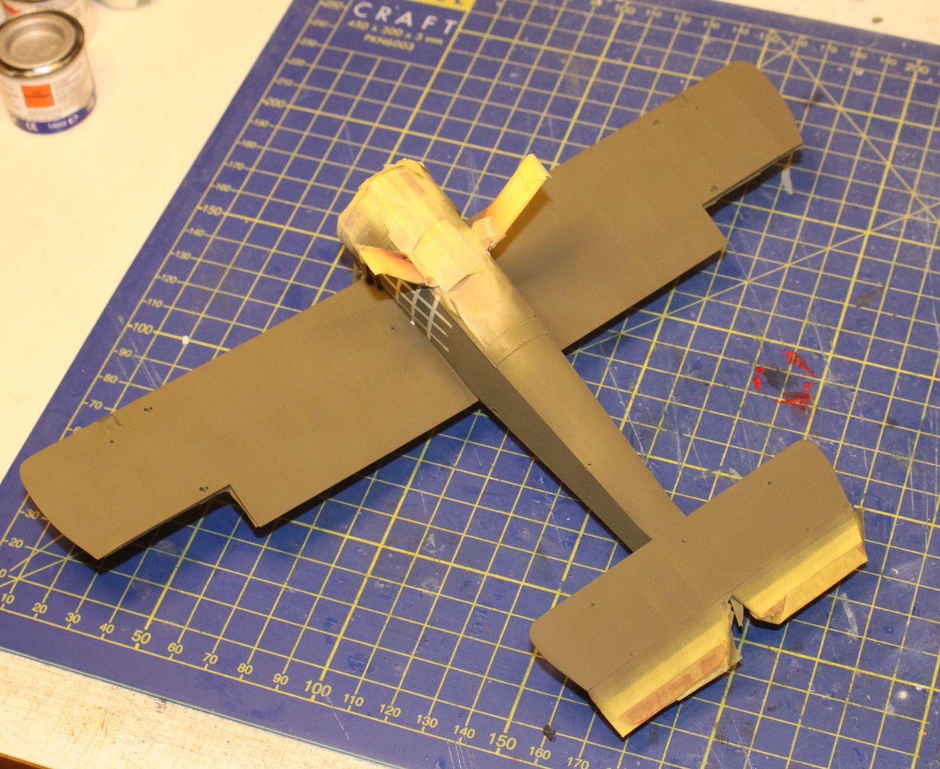

Inlägg av Stefan E i fre jul 10 2015, 10:07

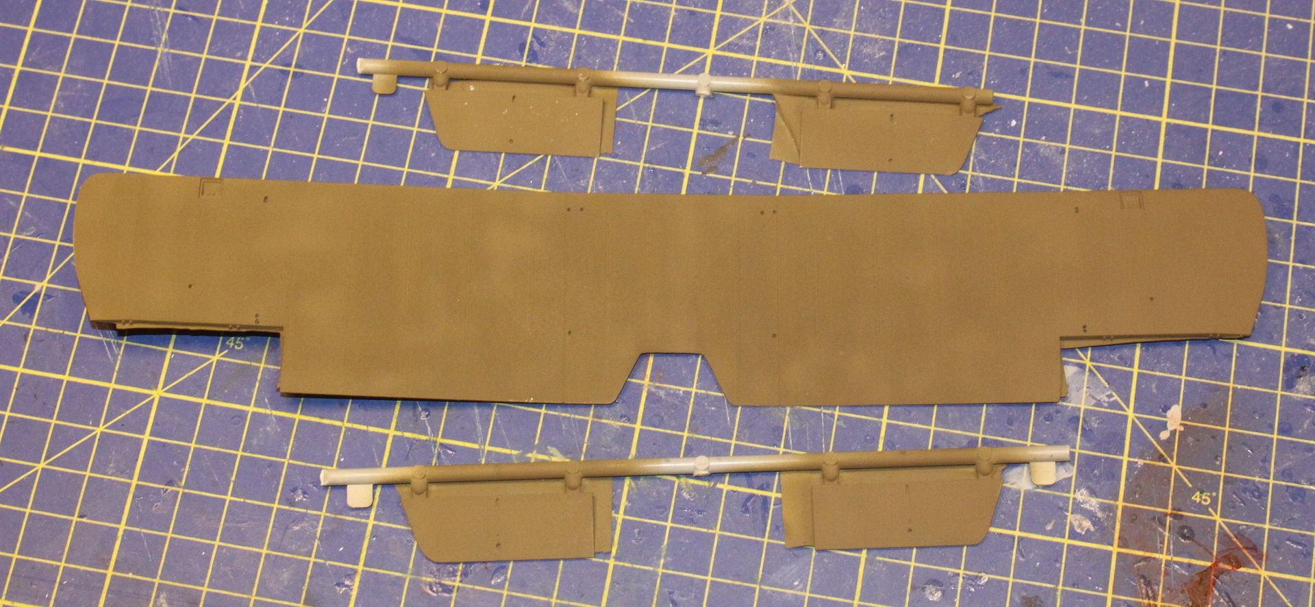

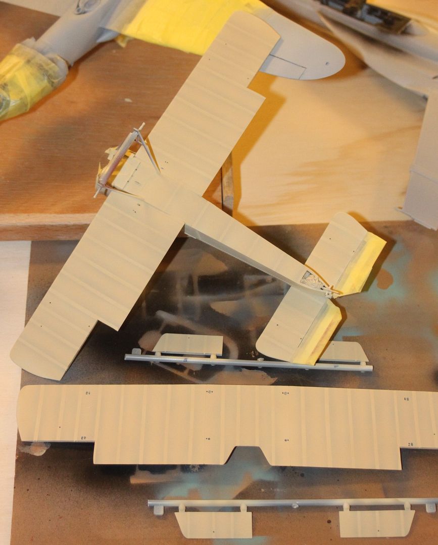

Nu har valpen rört lite på sig igen….

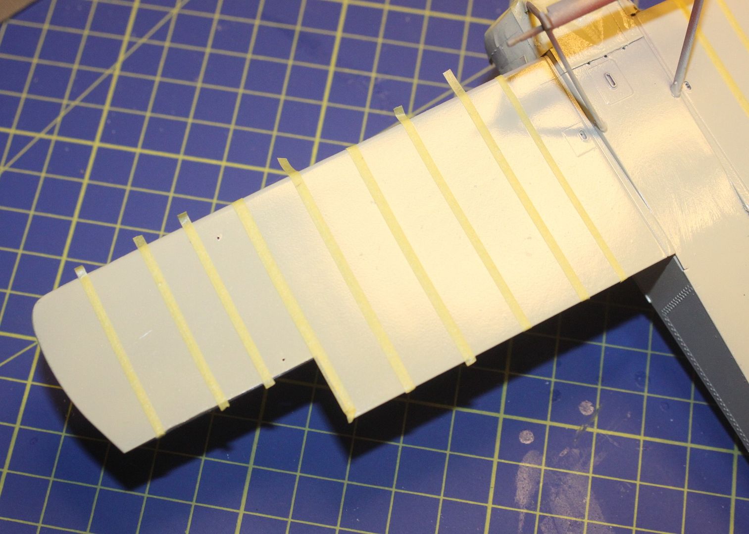

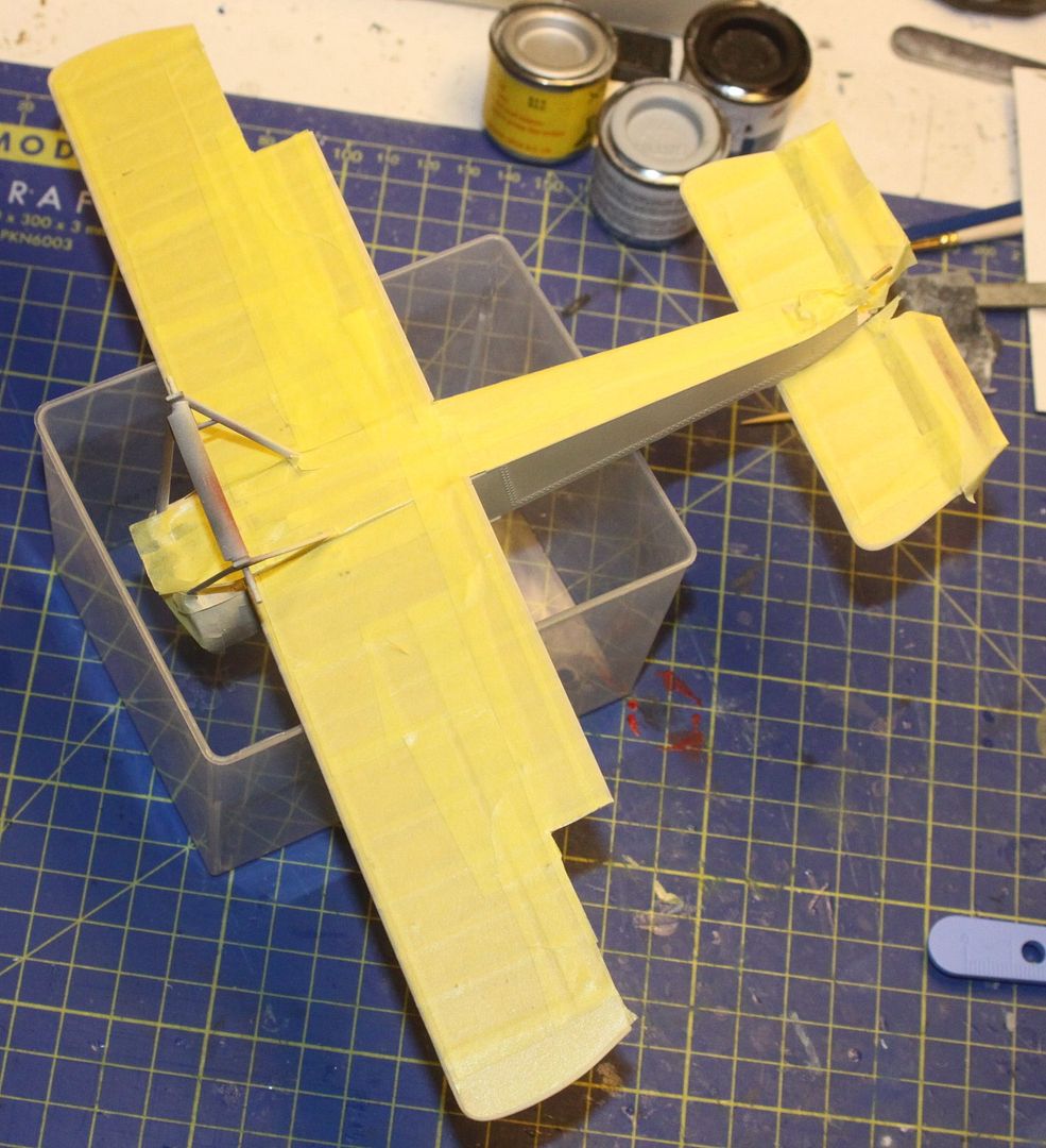

Hela undersidan maskerad, både undre, övre och skevroder…
Vad som knappt syns är att ca 2mm av kanten runt skall vara samma färg som på översidan av vingarna.
Ett jäkla pyssel att maska.

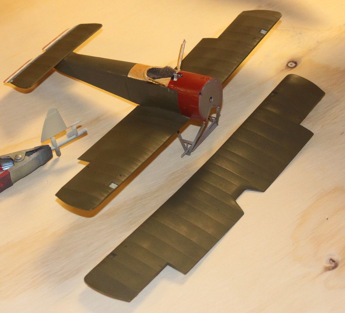

Efter mycket velande om vilken färg jag skulle använda (om ni inte vet det så är WWI PC10 lika debatterat som WWII Olive Drab eller RLM 82/83), så beslöt jag mig för den färg som WNW föreslog, Humbrol 155.
Ja, just WWII Olive Drab!
Jag tycker den ser lagom väderbiten för ett plan som varit i tjänst ett tag, men inte så mörk som ett nymålat plan (då går det mot mörk choklad).
Jag är nöjd i alla fall….

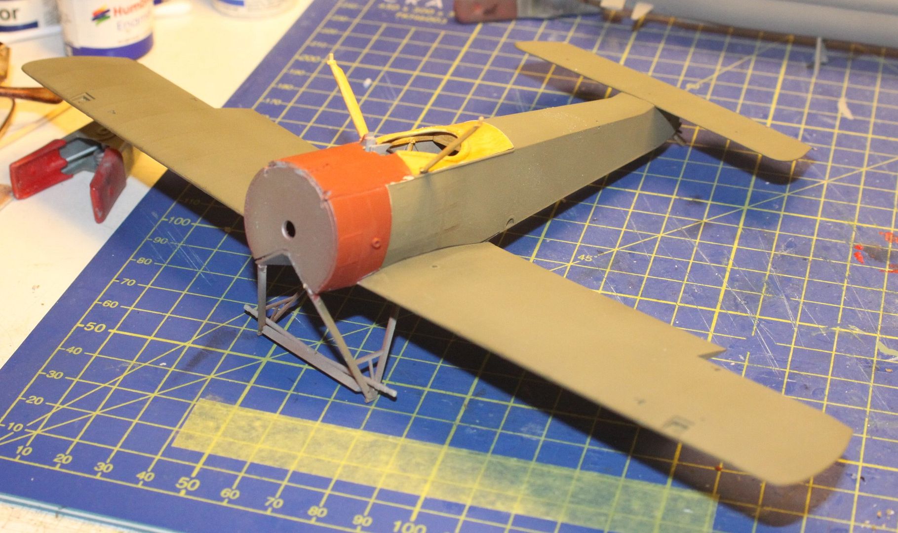

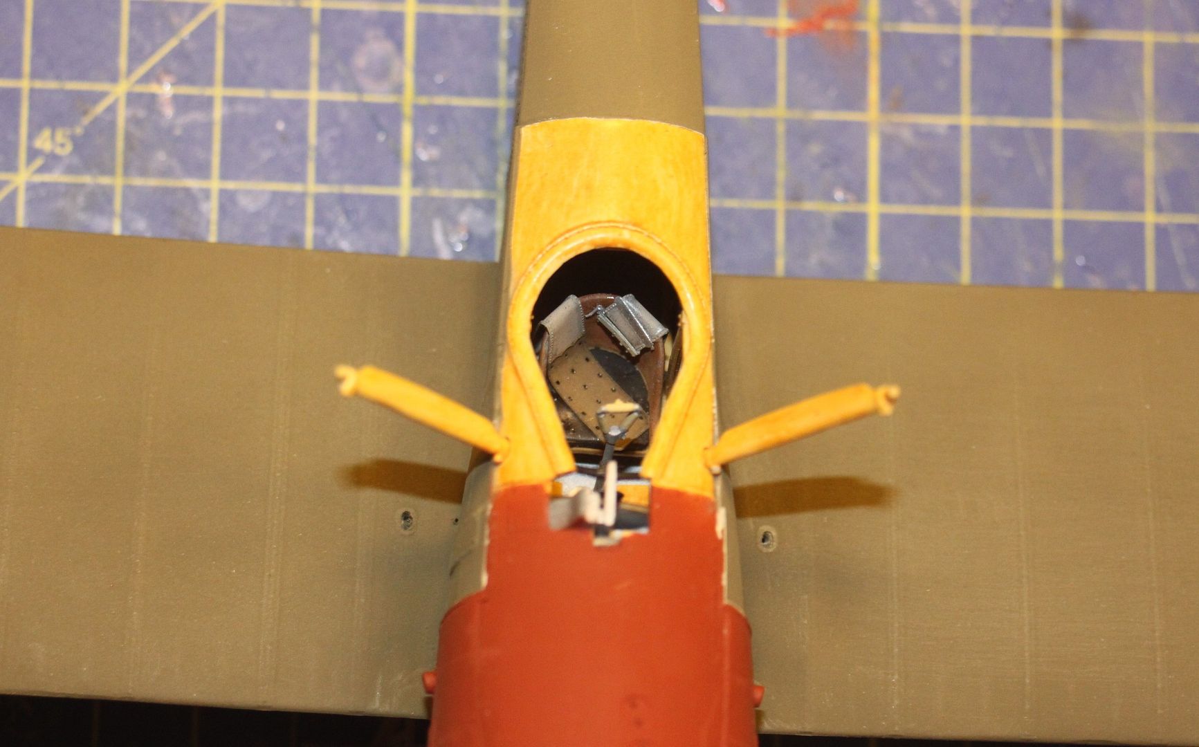

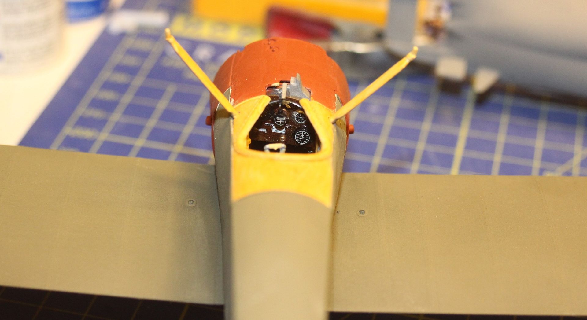

Maskeringen för ribborna på framkroppen har tagits bort…
All maskering borttagen….
Här syns den mörka kanten bättre…
Instrumentpanelen hade lossnat, men jag lyckades limma dit den igen.
Lite finputs på det här så kan man klarlacka!

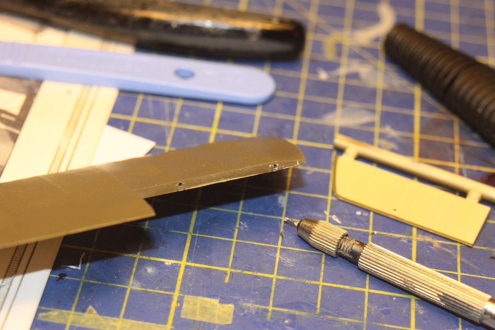

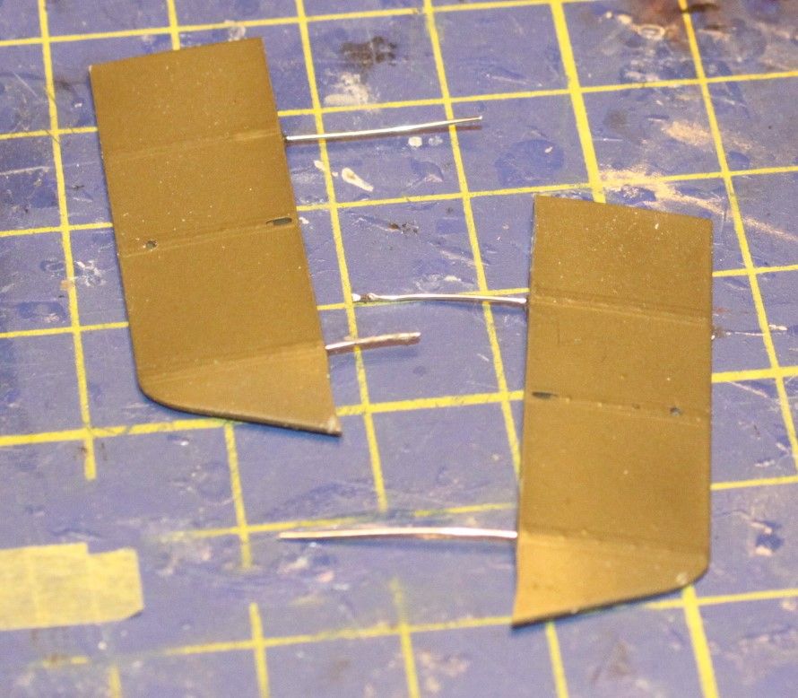

Skevrodren har en väldigt liten kontaktyta, det kommer inte att hålla någon längre tid, så jag borrade först två hål i varje fäste, två hål i varje skevroder.
Många hål blev det….
…och  ”pinnade” alla roder med två ståltrådsbitar.
Nu sitter de snyggt (och säkert!) på plats…

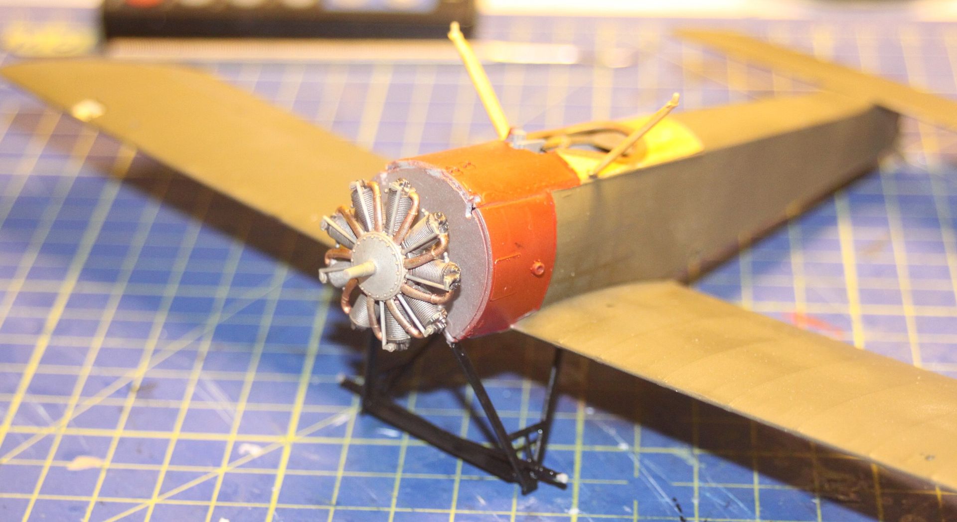

För att fira, målade jag landstället sidensvart (Hu85) och limmade dit motorn!
