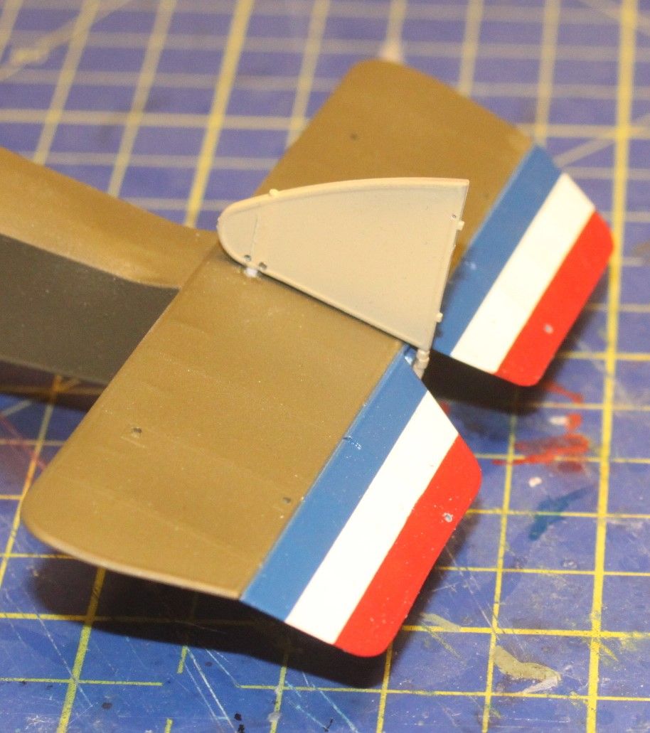

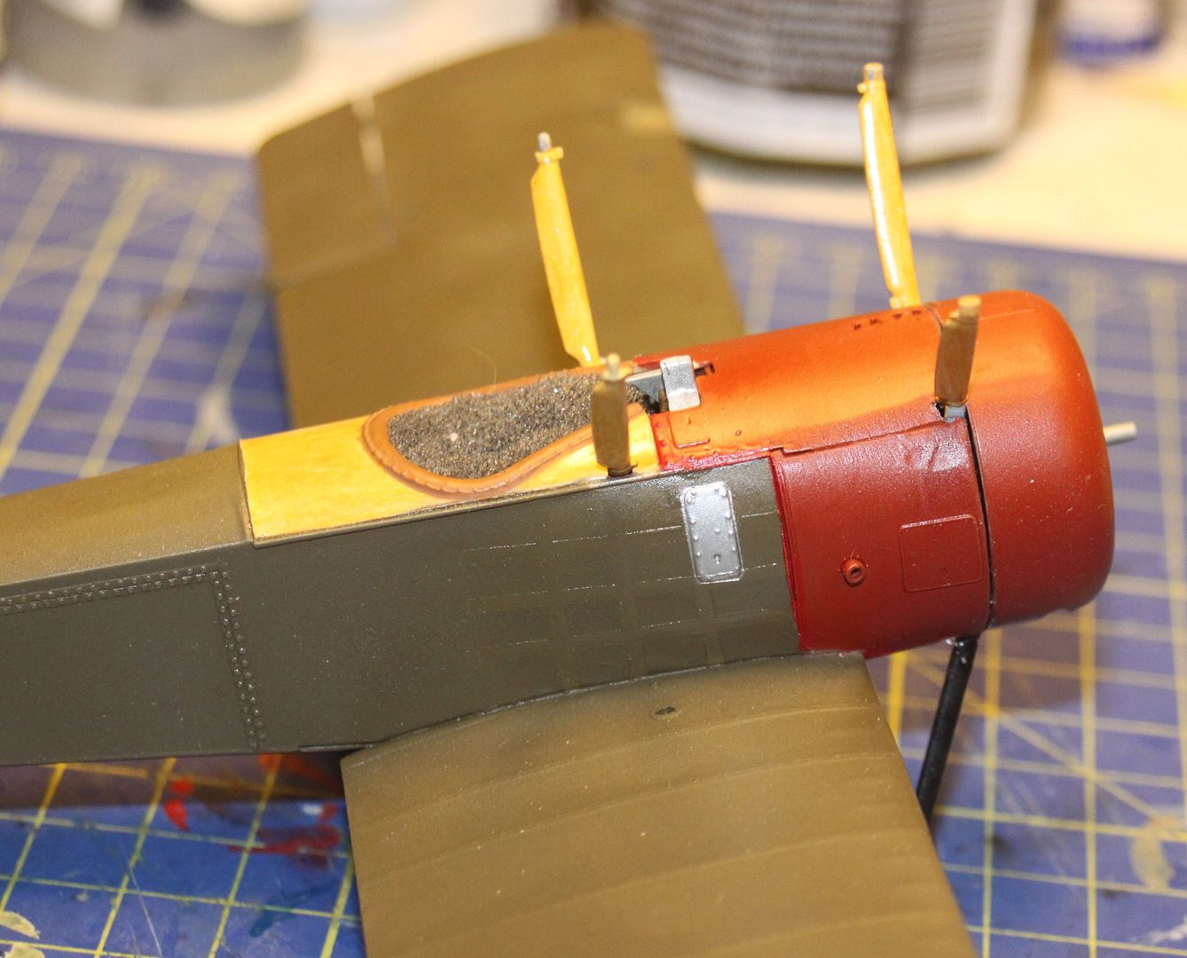

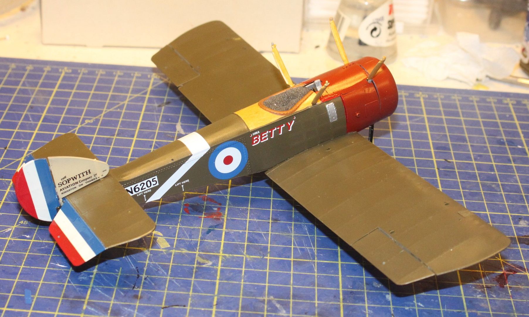

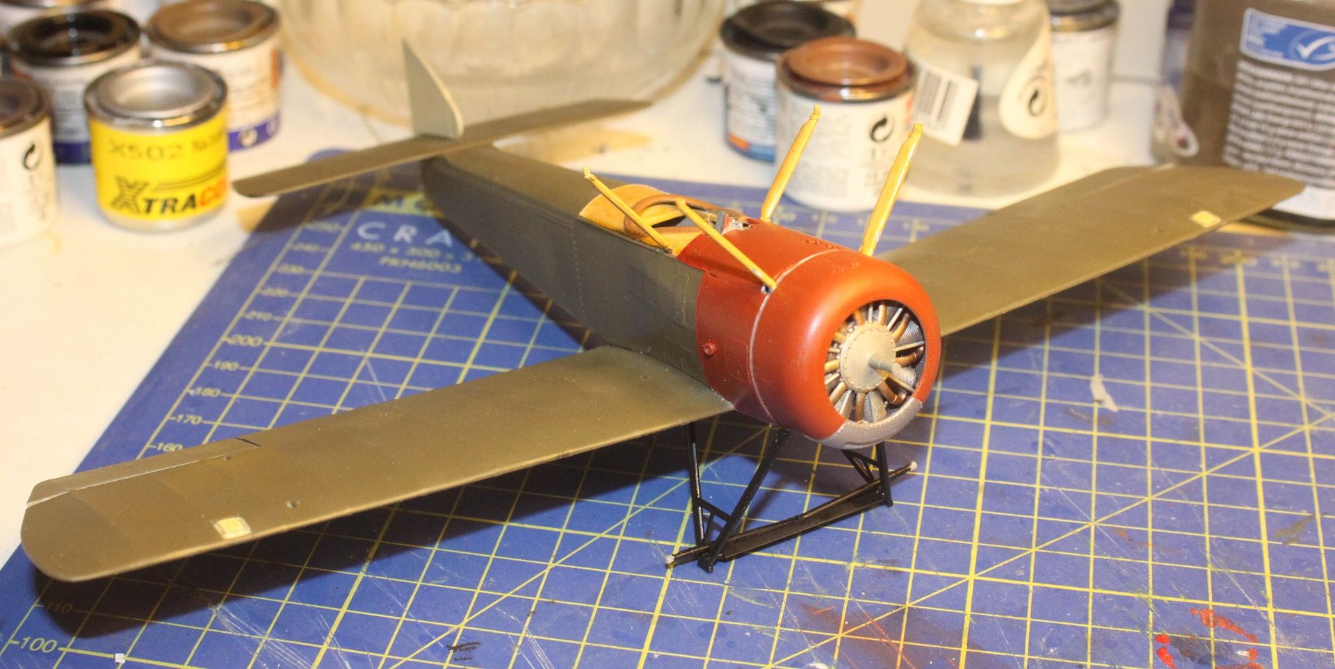

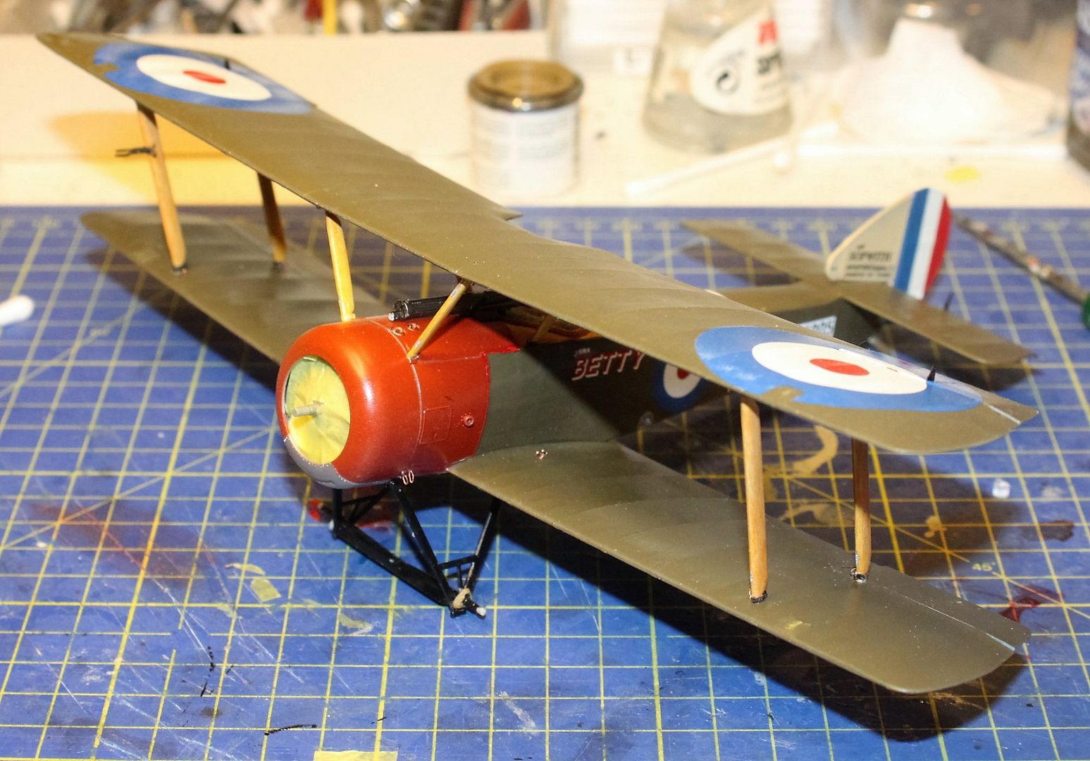

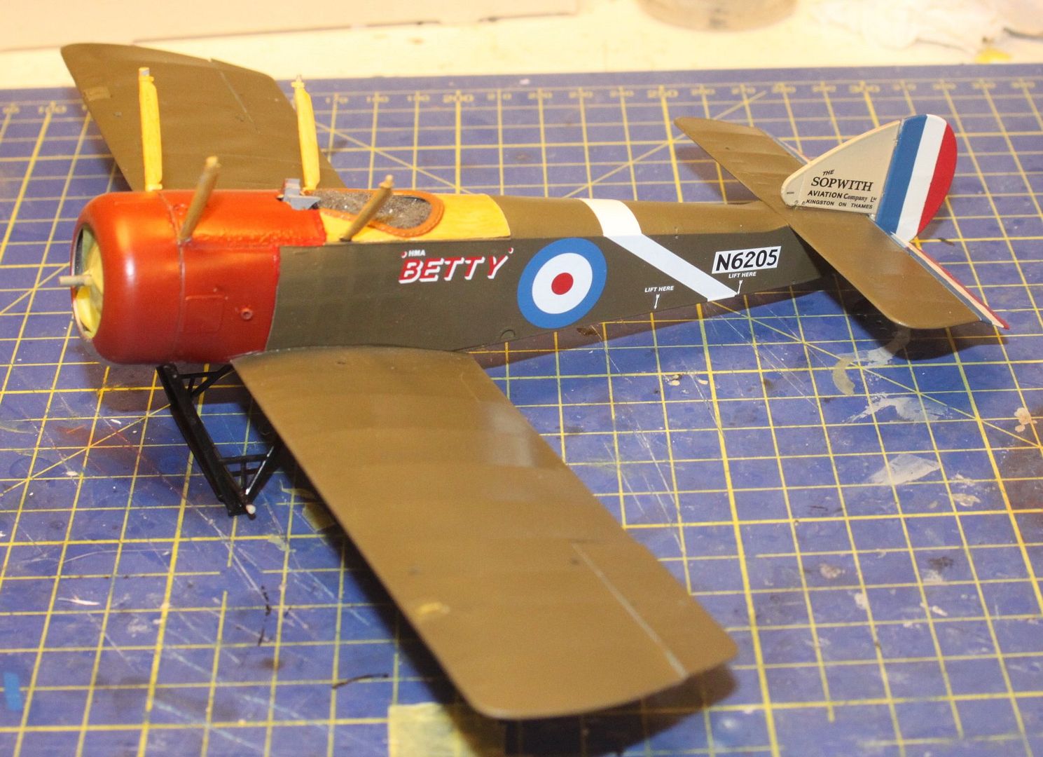

De främre vingstöttorma och motorkåpan monterade.
De små inspektionsluckorna (av klarplast) limmades på plats.
Fenan monterad.
Jag fick göra en ny ”pinne” av rundstav för jag lyckades sabba originalet, måste bara komma ihåg att måla den också.

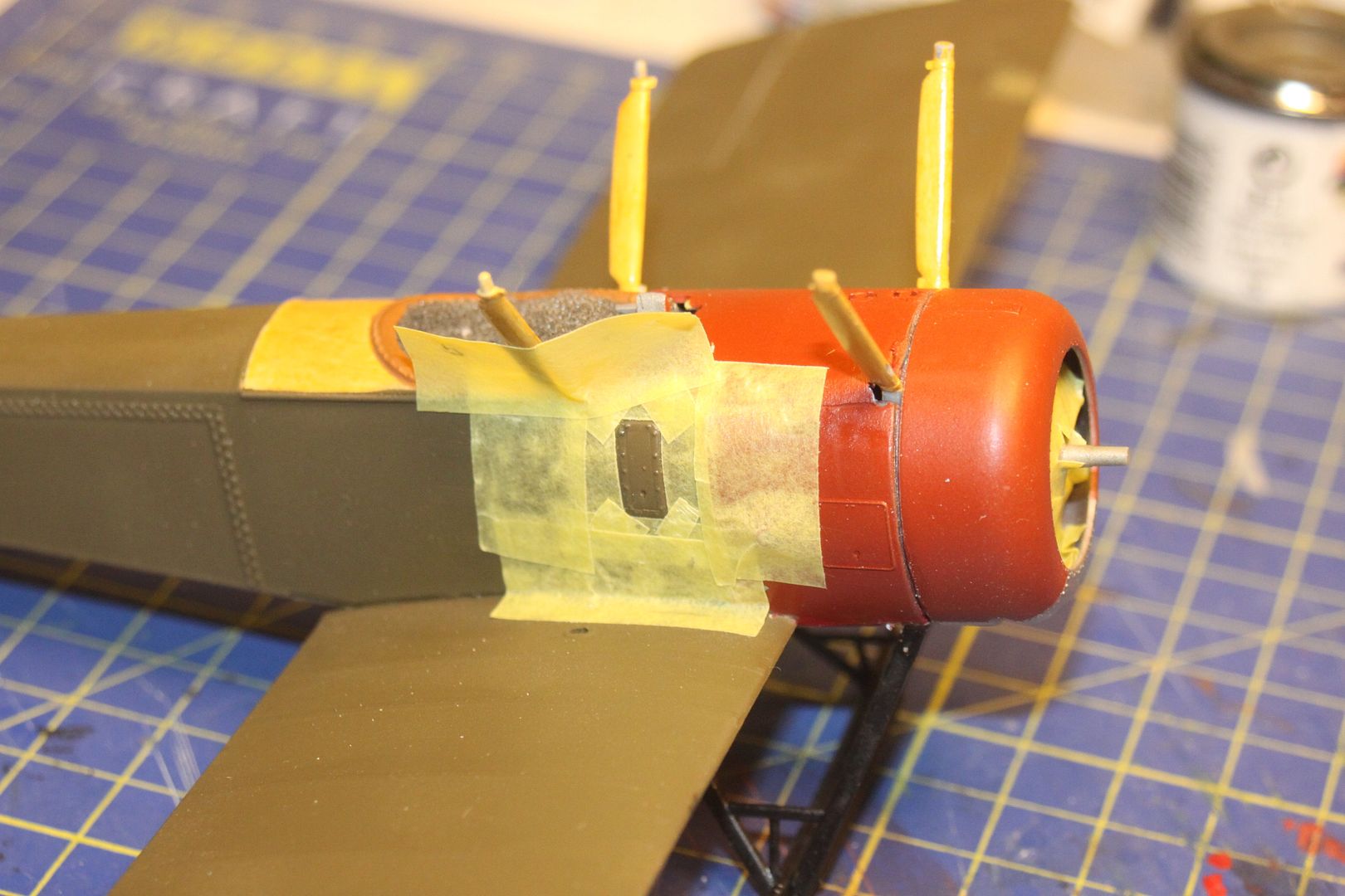

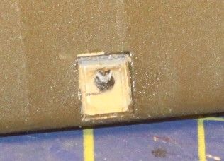

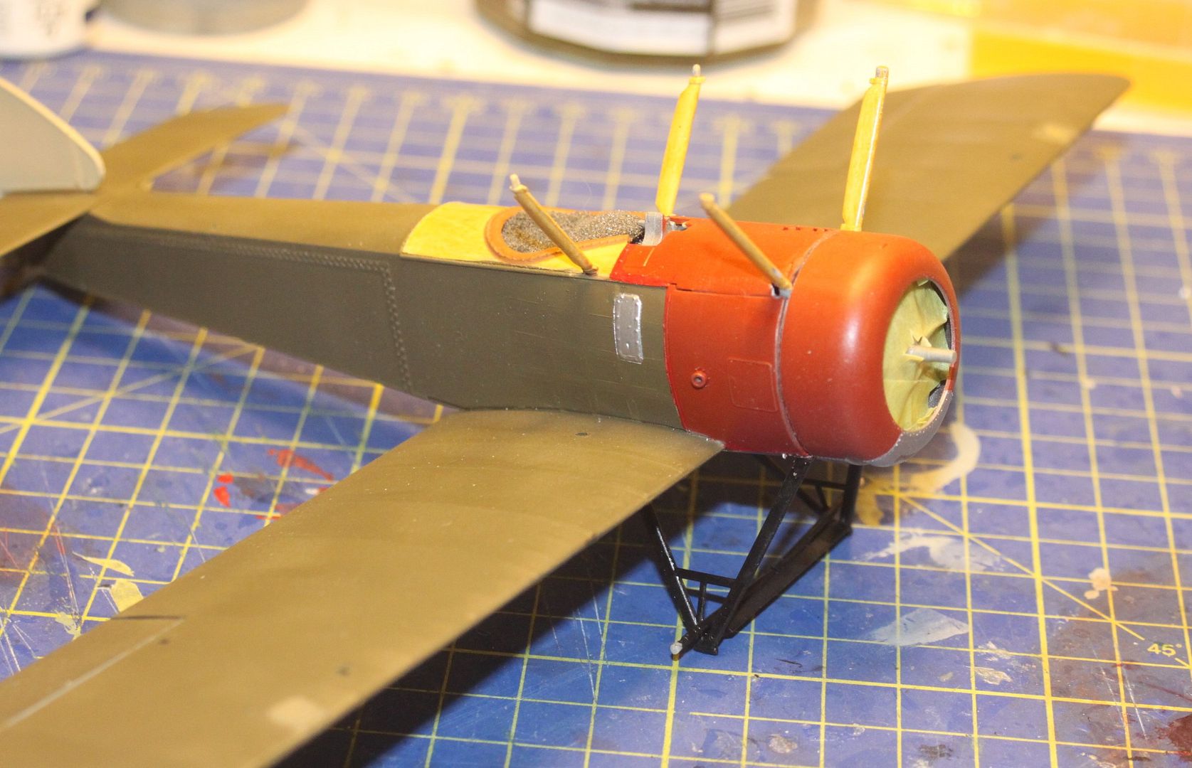

Det finns en liten inspektionslucka precis bakom motorn på höger sida. Den skall vara i aluminium, vilket jag glömt (ännu ett ”DOH-moment”), så fram med maskeringstejpen igen!
Fördelen med Alclad är att det torkar omedelbart och man undviker krypningar i maskeringen.
Senast ändrad av Stefan E den tor okt 15 2015, 21:33, ändrad totalt 1 gång

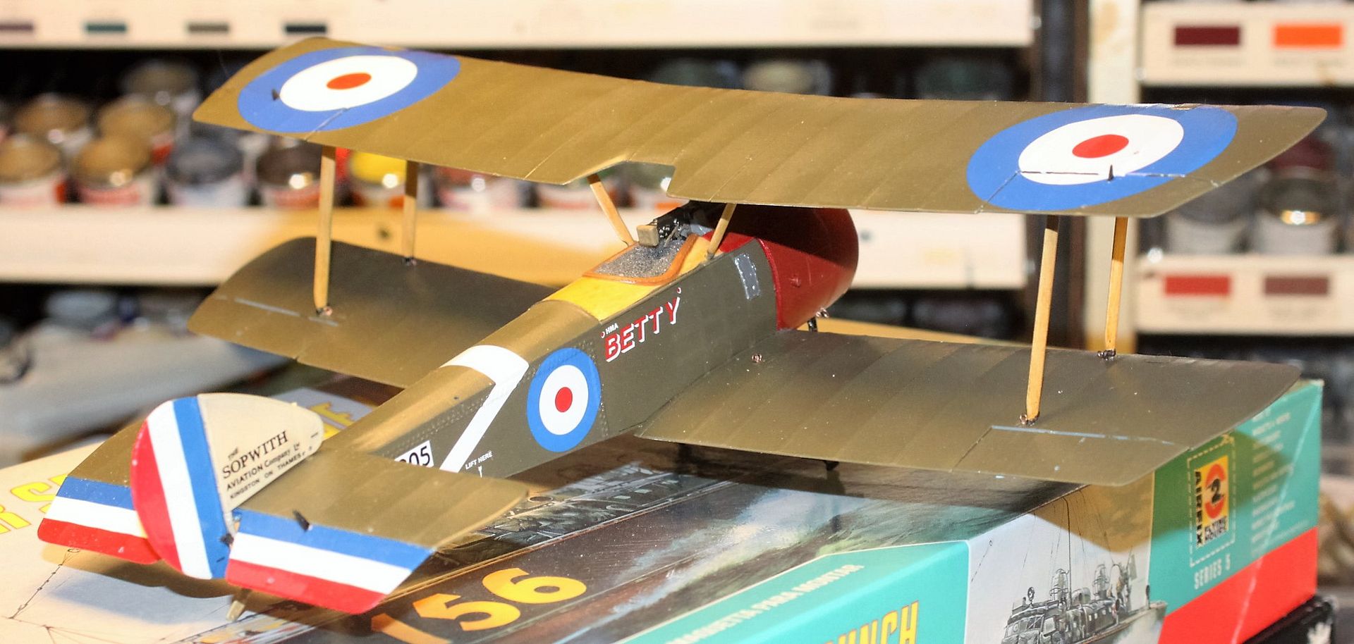

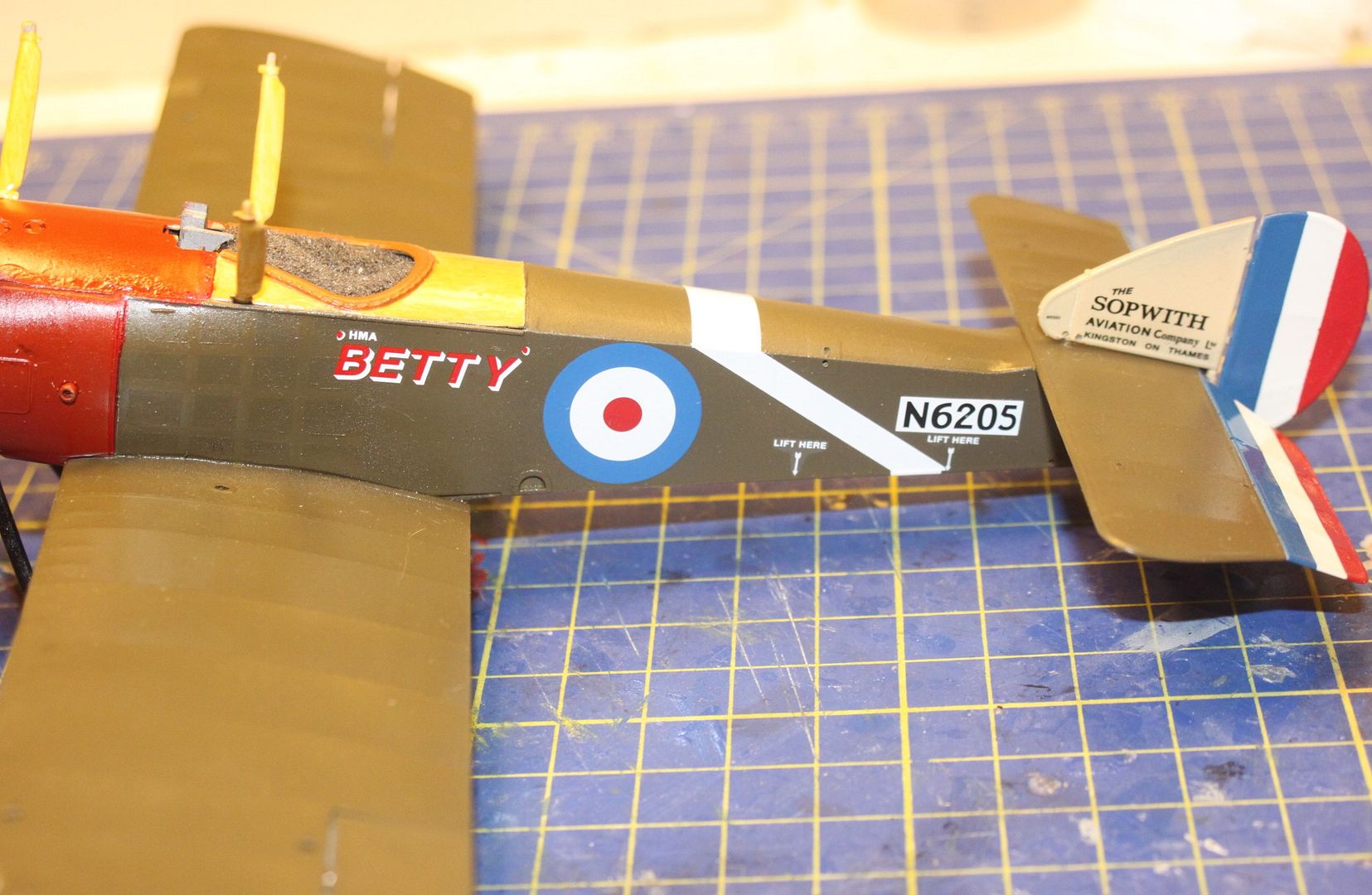

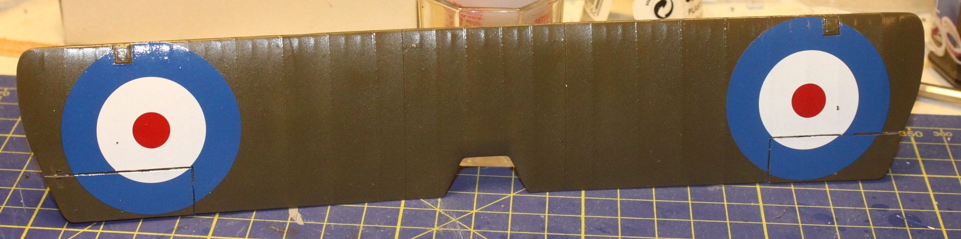

Inlägg av Stefan E i lör okt 24 2015, 11:07

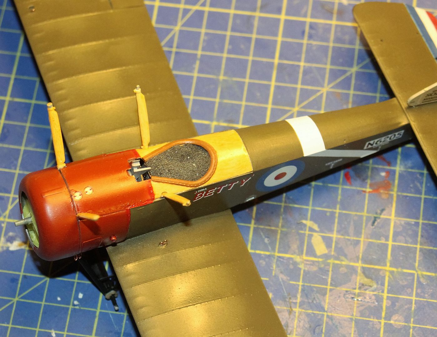

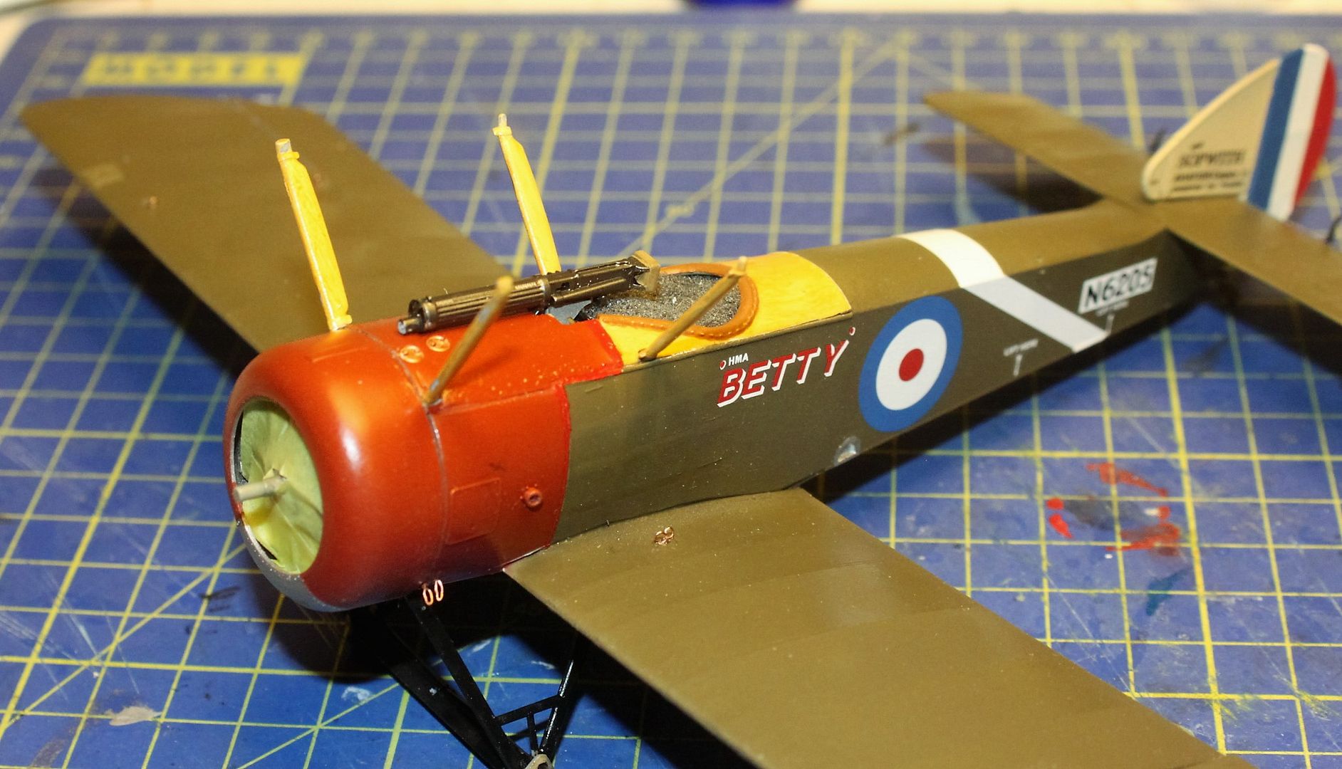

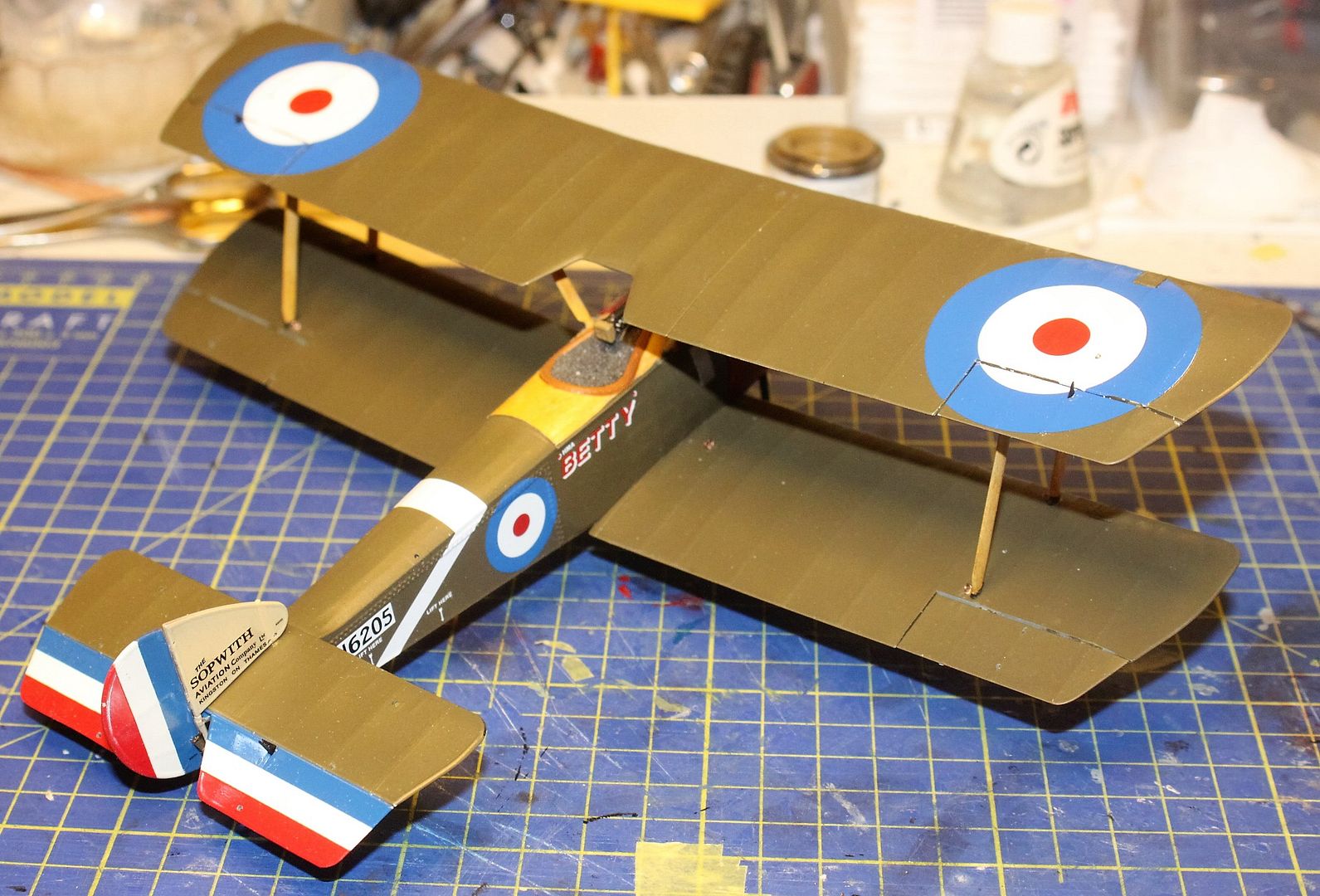

Jag har monterat och maskerat glasen till inspektionsluckorna, monterat skevrodren och vingen har fått ännu en omgång klarlack.
Dags för dekalerna!
Jag började med de stora kokarderna på övervingen, riktiga ”blaffor” till dekaler, men de funkade och gick ner helt perfekt (med hjälp av Micro-set/-sol), som man förväntar sig av Cartograf.
Övriga dekaler funkade lika bra…
Kommer mera snart….

Inlägg av Marlin i lör okt 24 2015, 13:56
Mycket snyggt Stefan Very Happy
Ta många bilder när du kommer till riggningen så man får se hur det ska se ut.
Sv: Sopwith Pup, Wing-Nut-Wings 1/32
Inlägg av Matt_Public i lör okt 24 2015, 14:45

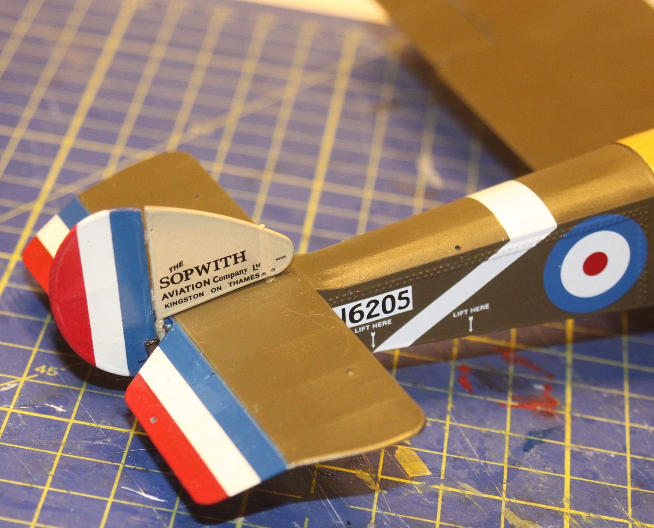

Kul med tillverkarens kontaktinformation på fenan. Laughing

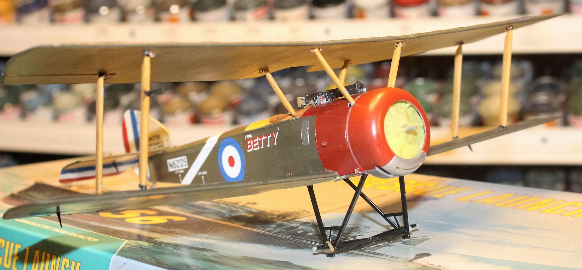

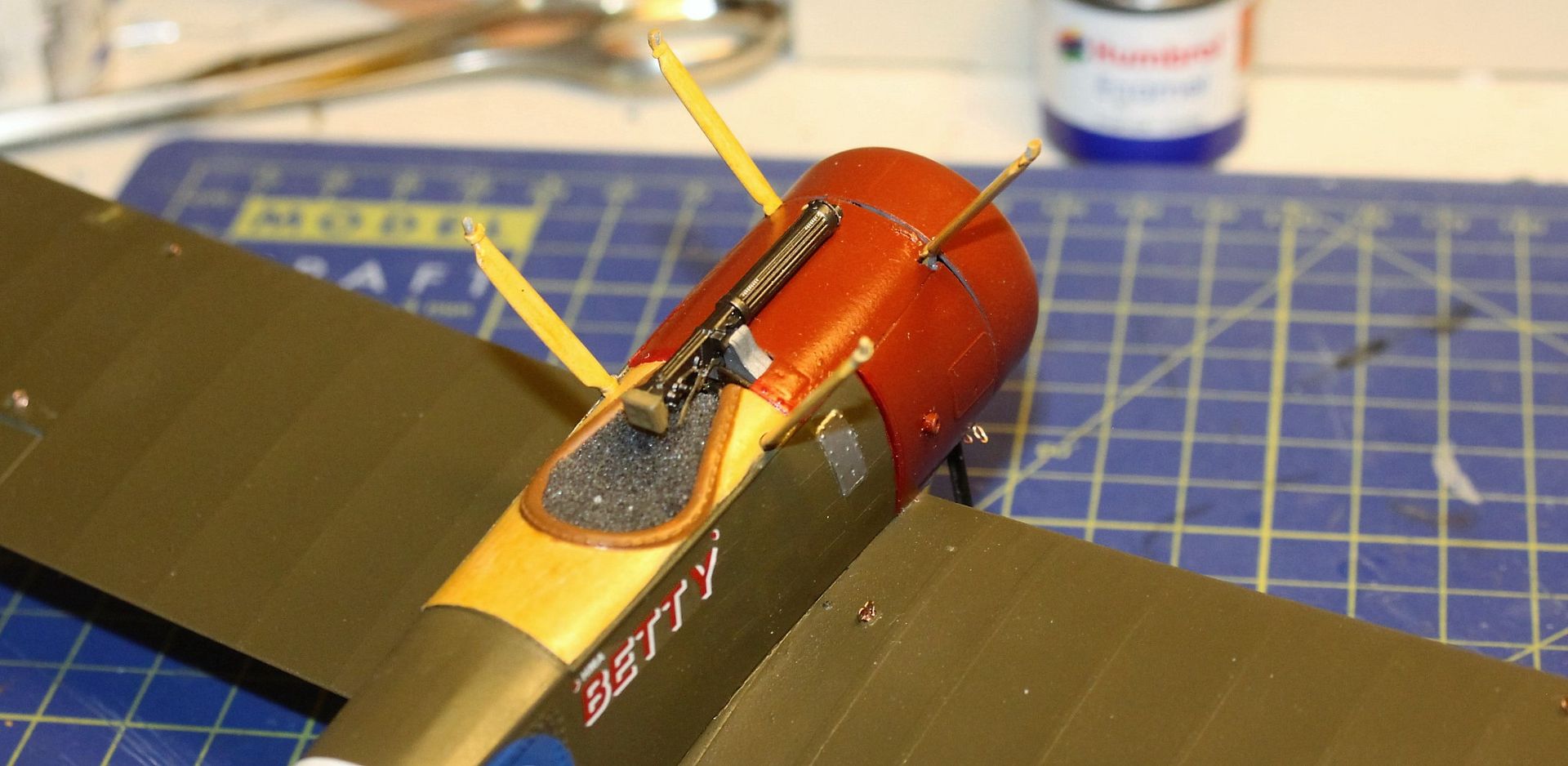

Lite detaljmålning av beslagen på stöttorna….

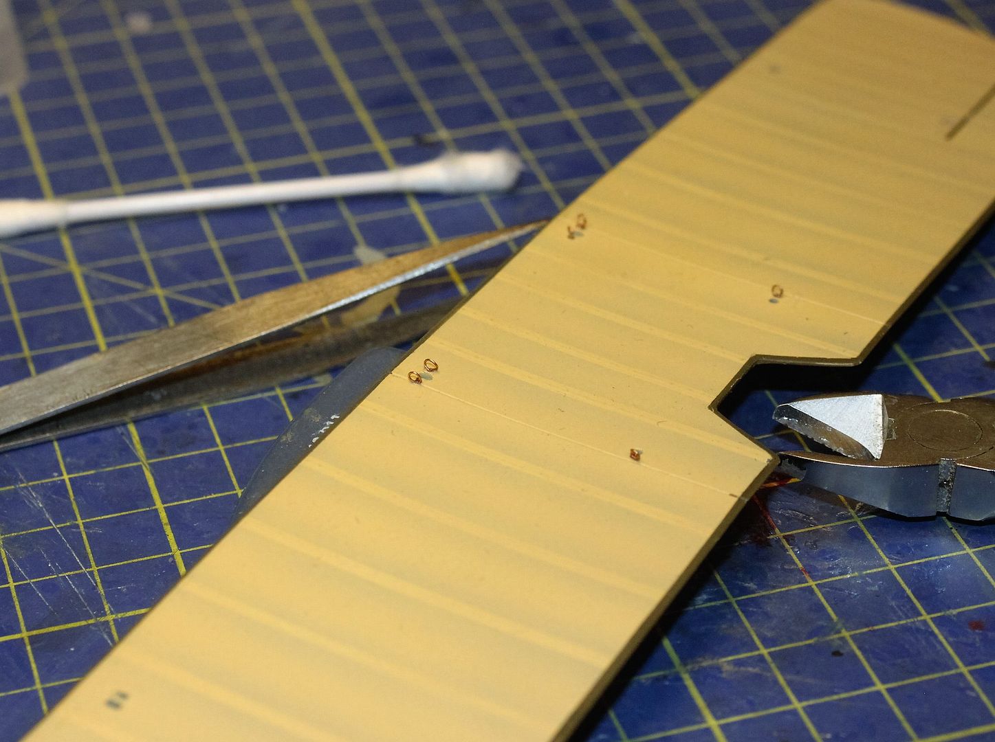

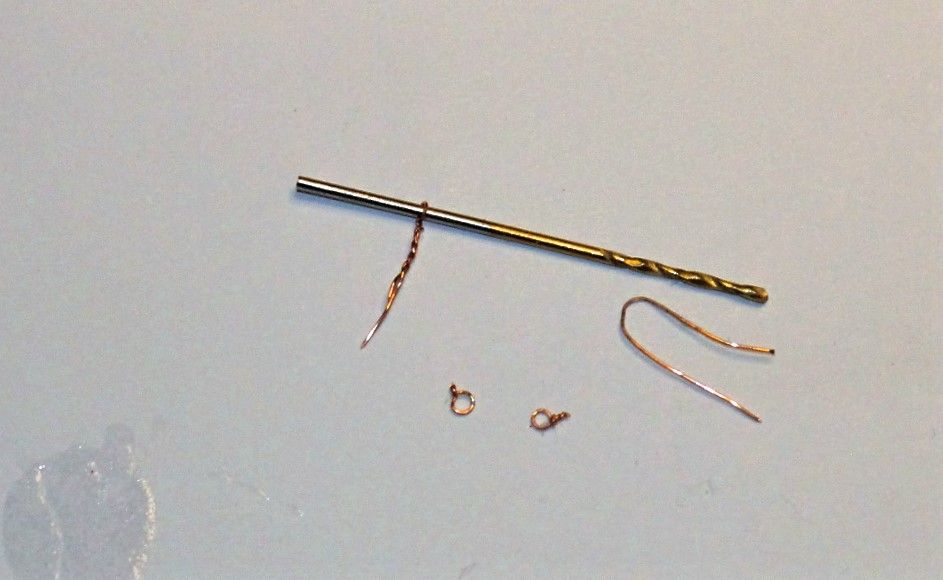

Sen var det dags att förbereda för riggningen.
Först tänkte jag helt enkelt dra tråden genom hela vingen och borrade igenom de förborrade hålen helt.
Men sen tänkte jag att vad tusan, jag försöker göra lite riggöglor, hur svårt kan det vara?
Fram med de ”nödiga” verktygen, ett borr i lämplig diameter, i det här fallet 1mm, och lite koppartråd (0,3mm).
Vik tråden runt borret, tvinna tråden så hårt tråden tål (så liten ögla som möjligt) och klipp av i lämplig längd.
Upprepa ca 30 gånger….
Det tog en hel kväll vid byggbordet!
Limma dit en ögla i varje fästpunkt med CA-lim.
Nu närmade sig momentet jag fruktat, men samtidigt väntat på, att lägga på över vingen!

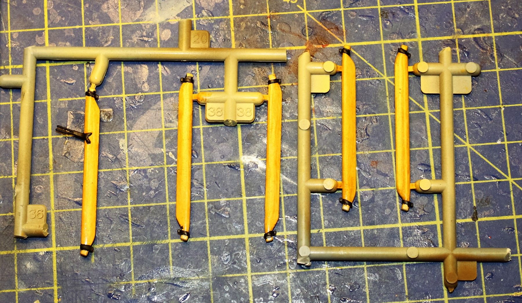

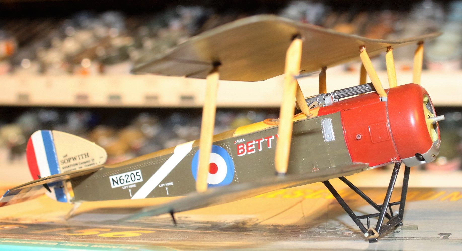

Första delen var att limma dit alla stöttor (CA-lim) i undre vingen.
Toleranserna på WNW´s byggsatser är mycket små, för mycket färg kan vara skillnaden mellan en perfekt passning eller inte alls.
Så det första jag gjorde var att skrapa bort all färg o annat mög från alla tappar på stöttorna.
Jag var mycket noga med att ta rätt stötta så jag fick den i rätt hål, och att den var vänd åt rätt håll!
Låter självklart, eller hur?
Men det är så himla lätt att göra fel och jag känner mig själv vid det här laget!
Självklart torrpassade jag varje stötta i både under och övervinge och kontrollerade att stöttorna verkligen ”bottnade” i sina hål innan jag limmade något.
Det behövs inte många tiondels millimeter fel innan det ser skevt o konstigt ut!
Allt gick bra, rätt del på rätt plats, säkert förankrat med CA-lim.
Glömde ta en bild här, DOH!
De mässingsfärgade ”tanklocken” målade (Hu12, TROR det är för påfyllning av bränsle och motorolja).
Beväpningen monterad, nu har valpen fått tänder!
Nu kom sanningens ögonblick, övervingen skall på!
Jag började med att limma cabanerna (mittenstöttorna), när limmet satt sig limmade jag dit de yttre stöttorna en och en.
Passformen är verkligen så fantastisk som alla säger, allt linjerade upp sig perfekt.
Lite fippligt var det, men absolut inte svårt och när allt torkat ordentligt är flygplanet förvånansvärt stadigt o stabilt att hantera.
Maskinen ser lite ”stolpig” ut, men det är precis så en Sopwith Pup SKALL se ut!
Härnäst; RIGGNING!
Kommer mera snart….
