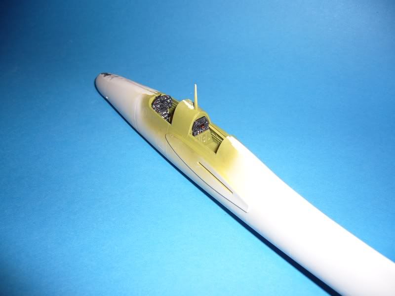

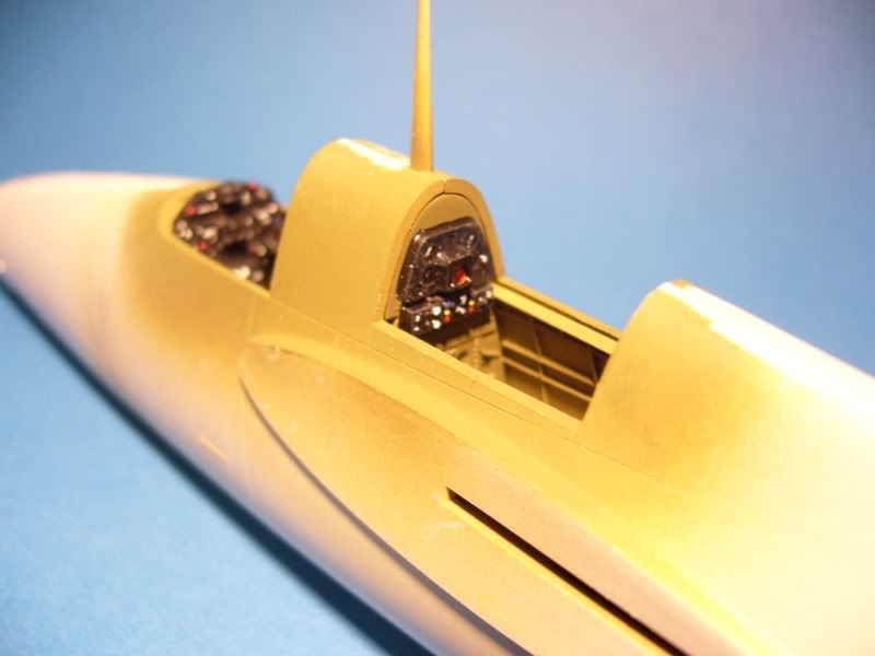

Kroppshalvorna är nu hopsatta. Allt bly i nosen fick plats utan några större problem. Pust!

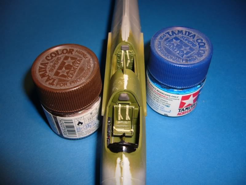

I bakre cockpit har jag testat det som Phantom2 tipsade om någonstans för att göra displayer. Förmåla med silver och sen med genomskinlig humbrol ovanpå det.
I lådan följer det även med att solskydd som skall monteras över radardisplayen på något vis, men den får knappt plats och alla bilder jag har sett från Korea visar att den inte sitter där. Vem behöver solskydd på natten? Laughing
Främre cockpit skall få lite färg på bältesspännena sen anser jag mig vara klar där.

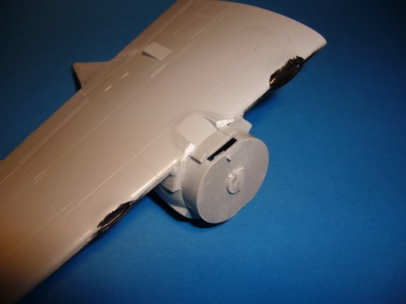

Vingarna kommer att ge lite huvudbry Sad
Passformen motkroppen är perfekt med räd vinkel men de där motorgondolerna kräver lite mer arbete. Det blir lite glipor mellan gondolen och vingen men där är det bara att fylla igen med spackel. Motorfästet mot gondolen sluter an helt flush i verkligheten
www.airliners.net/aviation-photos/photos/3/1/3/1066313.jpg" alt="" />
Men på modellen blir det en ca 1mm bred glipa.
Fram med lite plastark och mera spackel så skall nog detta lösa sig

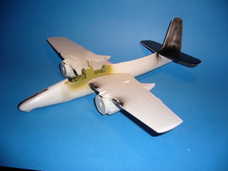

Sådär, nu har vingarna kommit på hotroden/podracern!
Skall bara återställa vissa panellinjer som har försvunnit i ett övernitiskt slipande, men sen är det dags för målning...och det blir SVART!
och svart...och mer svart.

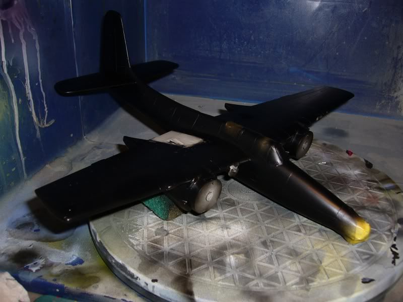

Och nu har det målats svart!
Tyvärr glömde jag att måla insidan av vingarna svarta och när jag märkte det försökte jag spruta in färg i ejektorluckan(?) bakom resp motor med väntat resultat. Färgen flöt vacker Crying or Very sad
Har försökt slipa bort det men då repar man bort färgen och det blir fula skåror, men nu tog jag fram T-röden och gnuggade rent några paneler.
Skall lägga på lite ny färg om jag hinner ikväll annars får det vänta.

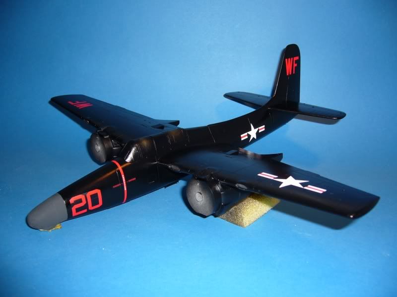

Så här ser den ut nu
Ett lager Johnson skall läggas på när all micro sol/set har fått verka tillräckligt mycket. Nosen är målad med XF-69 Nato black får att simulera en glasfibernos. Blixten gör att den ser mycket gråare ut än vad den är i verkligheten, och ett lager klarlack borde mörka till det lite mer.
Snart dags att ta itu med dom där motorerna och landställen pale
