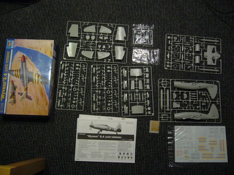

Vi börjar med en obligatorisk titt i lådan:
Ujuj, en massa fint graverade delar, litet fotoets, kugghjul och ett dekalark i A4-format. Nice.
Det här skall bli den Suez-märkta maskinen, från 830 Sqn.
De lärde på Britmodeller säger ju samfällt att spinnern och de små extrafenorna på stabben skall målas Maroon.
Google translate säger att det är kastanjebrunt, men bilder på färgen tyder på mer rödlila. Får helt enkelt slabba ihop nåt rödaktigt och se hur det blir...

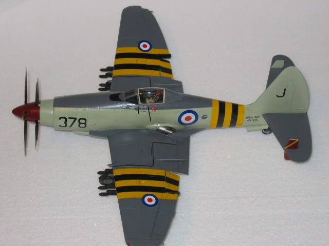

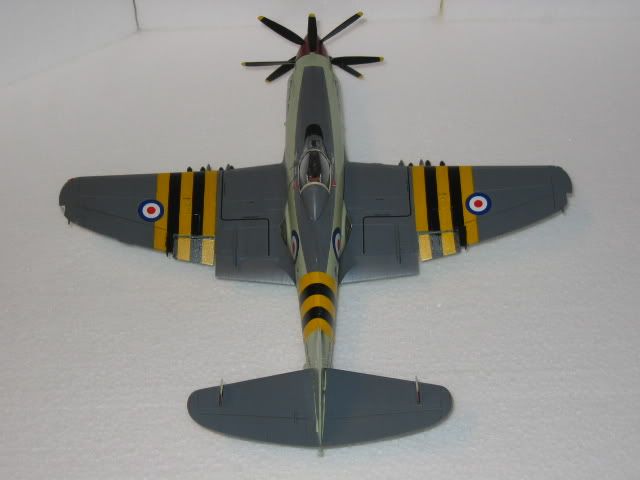

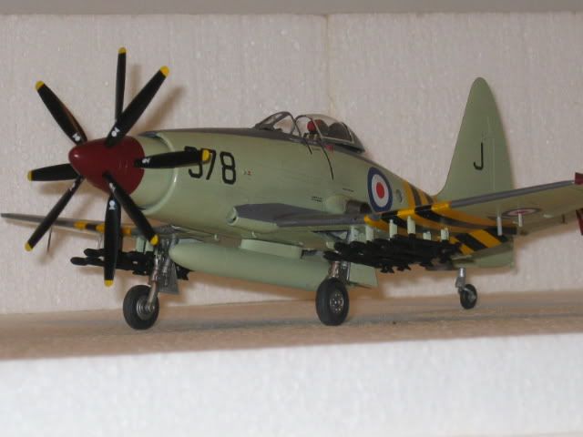

Så här blev min;
Fin modell med mycket bra passform av ett udda flygplan!
Jag använde Humbrol 20 Crimson till spinnern, tycker den kommer rätt nära Maroon.
Vad jag fått lära mig, är Maroon en rödbrun färg, så crimson (karminröd) blev mitt val.
Rätt eller fel?
Inte vet jag, men jag tycker det ser bra ut! Very Happy

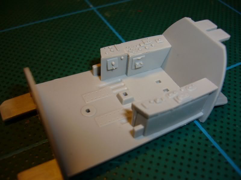

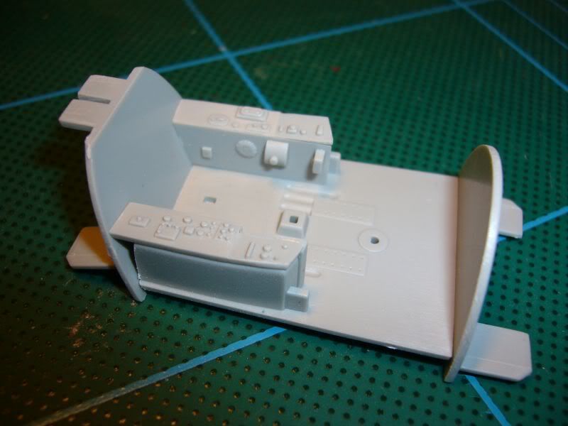

Cockpitbalja så här långt. Sidokonsollerna är sätts ihop av två delar på vardera sidan och det gör ju att man kan får lite mer detaljer på de vertikala delarna.Ser nu i förstoringen här att jag behöver fylla i lite glipor med något.

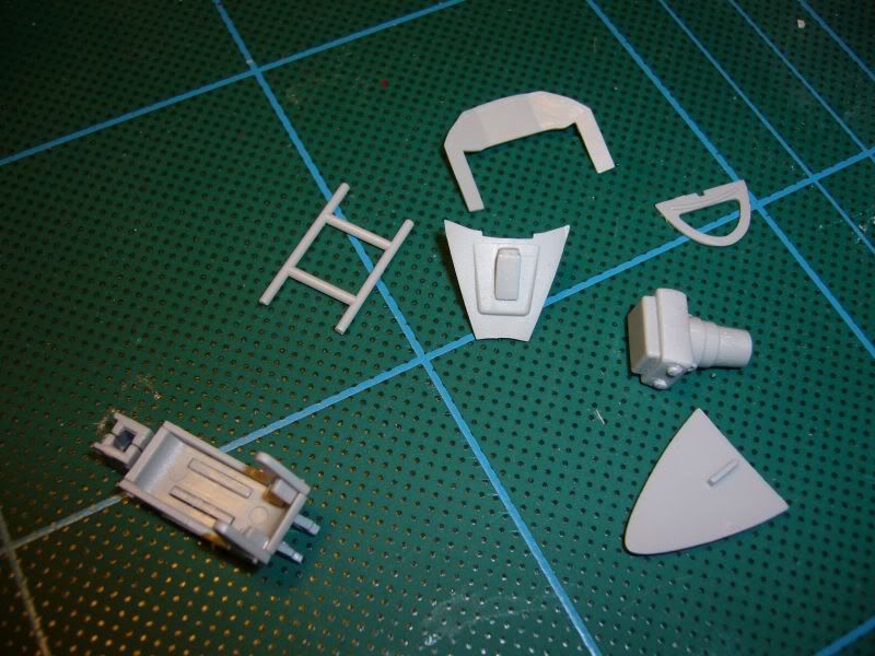

Lite andra lösa delar som skall målas i samma färg som cockpit. Stolen saknar alla dynor som naturligtvis är separata delar Rolling Eyes

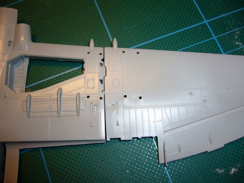

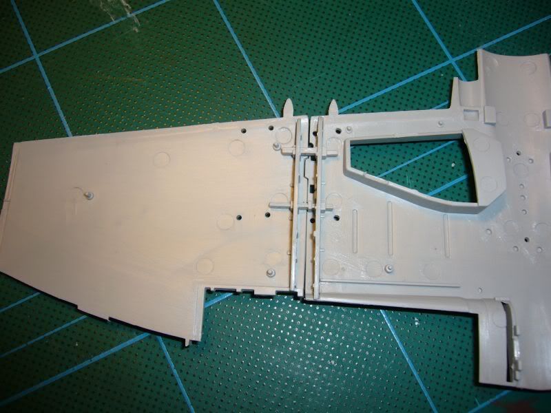

Och sen ena vingfogen
Prövar just nu med orginallösningen med små styrpinnar i spanten, men det blir lite glipor och annat otrevligt.
Kanske skulle ta bort spanten helt och hållet (heter det spant i vingarna?) och limma dit gjutstammar istället?
Borde bli lättare att få en starkare vingfog då. Undrar om jag kan få bort spanten utan att orsaka för mycket åverkan, men vill ju inte sabba utsidan mer än nödvändigt.

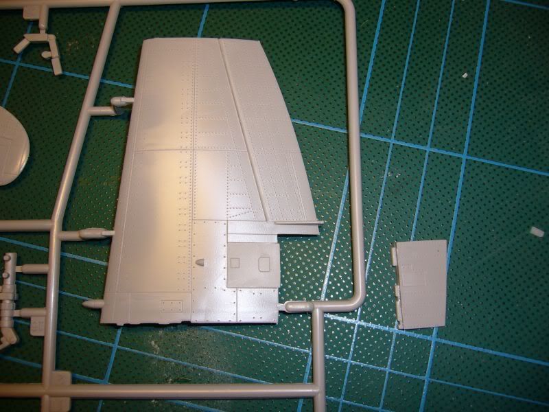

Yttervinge med lös luftbroms
En liten fyrkantig bit har limmats på vingens ovansida och den lösa biten till höger är resten av bromsen. Helt galet att behöva limma ihop den av två delar. Har en del att göra med gjutna saker på jobbet (visserligen i järn men ändå) och det borde inte vara omöjligt att göra den i ett stycke med samma mängd detaljer.

Gliporna du har i cockpit skulle jag försöka dra en pensel med Tenax eller liknande på.
Fogen borde smälta ihop efter det, ett par drag med sandpapper och Voila!
Yttre vingdelen???
Kanske en bit plasticard/gjutstam i fogen är tricket.
Spanten skulle jag låta vara kvar.
En tydlig skarv ska du ha i alla fall. Det kommer ju synas att kärran har uppfällbara vingar.

Eftersom du vill bygga den med utfällda vingar så gör som jag gjorde; slipa bort allt på insidan och limma ihop med lite tjock plasticard på insidan!
Gamla kontokort är perfekt för detta.
Svårt att få det snyggt annars!

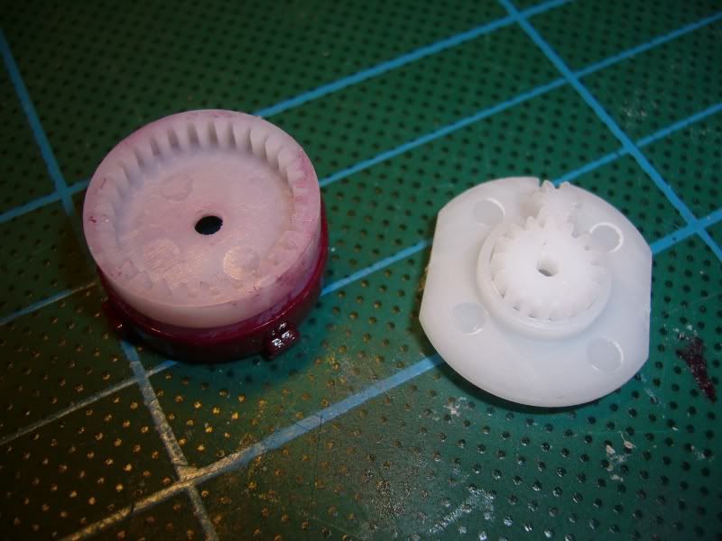

Den mer eller mindre fungerande växellådan sätts ihop av fyra detaljer i nåt som liknar nylonplast. Kanske delrin eller nåt, vad det jag?
Ett bakstycke, två olika stora kugghjul och en ytterring för infästning av innersta propellern.
När detta paket sätts ihop i växellådsgondolen kommer det att medge äkta motroterande propellrar! Den inre kommer dock ha helt annan utväxling än den yttre, men eftersom jag inte har tänkt motorisera detta så gör det inget.
Däremot har Trumpeters verktygsmakare haft riktigt otur när dom tänkte och satt utstötarna helt knasigt!
Samtliga utstötare sitter på de sidor som är glidytor för kugghjulen, medan andra sidan är helt slät. Nu blev jag tvungen att slipa till dom för att få kugghjulen att löpa fritt. Dom kunde vänt delen på gjutstammen som hade utstötarna kunnat sättas rätt. Sad

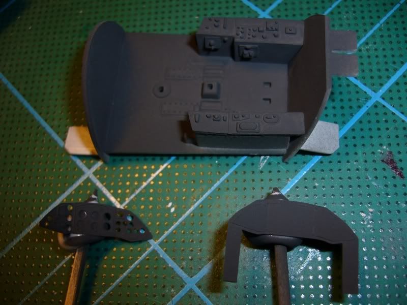

Cockpit skall ju målas svart och inte mörkgrått som Trumpeter vill.
Jag använder Tamiya Nato Black för detta:
Får ta ett lager till innan det är dags för torrborstning och detaljmålning.

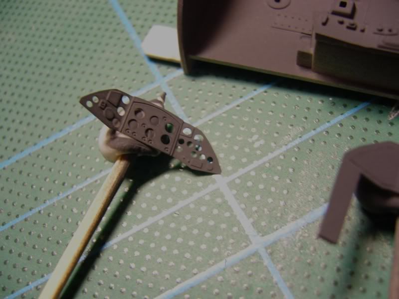

Den etsade instrumentpanelen blev rätt bra.
Den kommer att sandwich-limmas med en tunn filmbit som skall målas vitt på baksidan innan allt skall sättas ihop med plast-instrumentpanelen.
Första gången jag testar en sådan konstruktion och måste säga att jag gillar det mycket!
Bådar gott inför de Eduard-modeller man har liggandes Very Happy

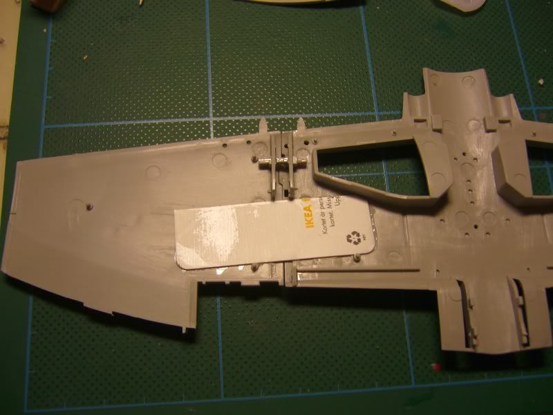

Följde Stefans råd om att förstärka vingarna med lite kontokort och ett gammalt IKEA-kort fick ställa upp som donator.
Kommer att göra likadant med övervingarna också, så att det blir ordentligt starkt.
Hela vingpaketet kan byggas ihop innan det skall sättas ihop mot flygkroppen. Passformen är tillräckligt bra för att tillåta detta cheers

Inlägg av Marlin i mån sep 20 2010, 11:17
Jättesnyggt Christer.
Den där vingfogen kan nog ta det mesta.
