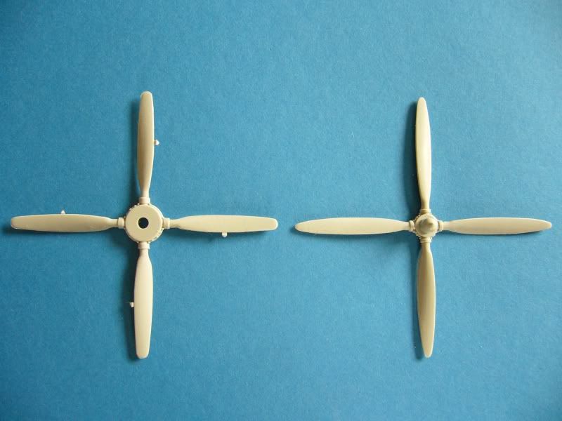

Liten uppdatering medan färg och spackel torkar:
Trumpeter har missat lite på formen på propellerbladen.
Dom skall vara lite mer spetsiga och inte så paddelformade.
www.airliners.net/aviation-photos/photos/3/0/7/1289703.jpg" alt="" />
Har suttit med en fil och försökt trixa till formen en aning och resultatet kan ses till vänster.

Fick lite kalla fötter när jag googlade det hela efter en snygg bild att illustrera det med...den enda överlevande Wyvern är en av prototyperna, en TF1.
Och den har rejält paddelformade propellrar.
Men nu har jag ju börjat så då är det bara att hänga i.

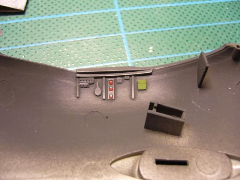

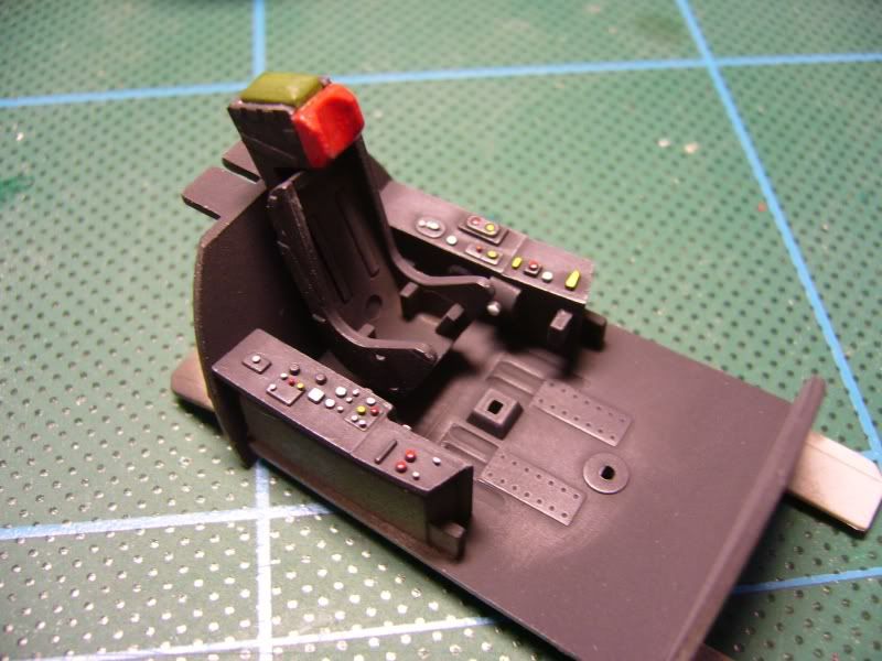

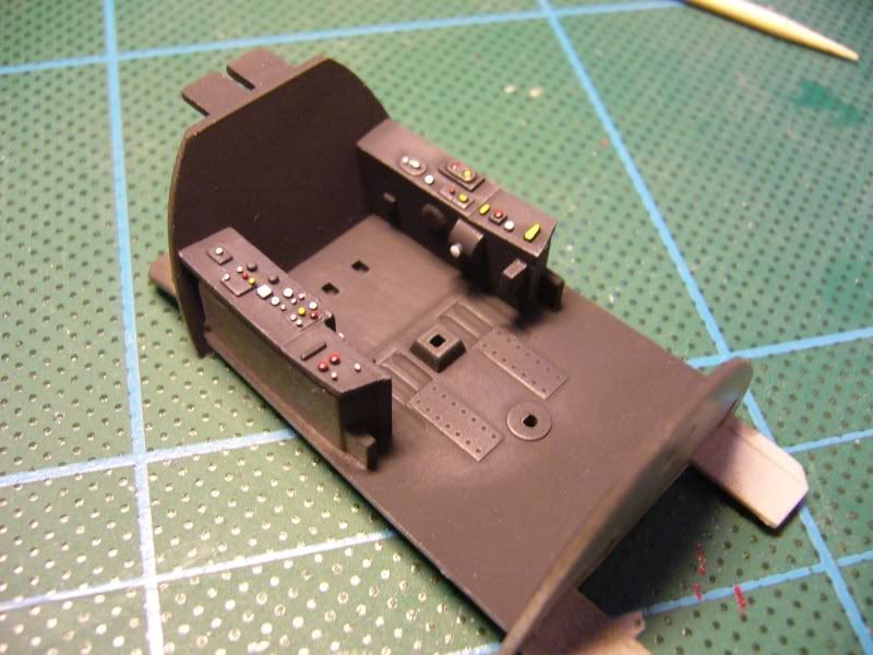

Liten Cockpit-uppdatering:
Lyckades torrborsta och pillamåla lite knappar och reglage.
Ena sidan på kroppshalvorna hade lite mer reglage och knappar så det fick lite färg där med.
Provpassning med knallpallen:

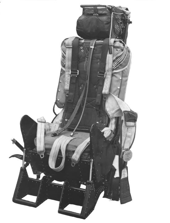

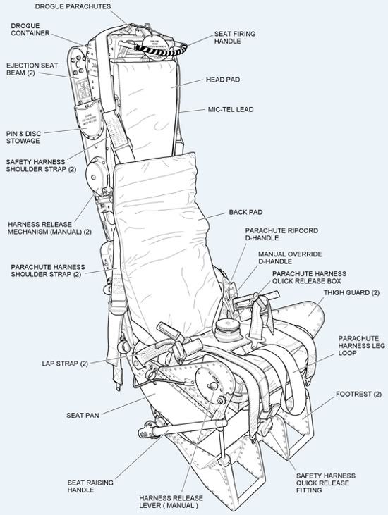

Den saknar dynor, bälten och mer. Funderar på pallen såg ut i verkligheten, skall googla lite för mer referenser.

Inlägg av Matt_Public i tis sep 21 2010, 10:38
@CAS skrev: Funderar på hur pallen såg ut i verkligheten, skall googla lite för mer referenser.
Nånting sånt här om jag inte minns helt jämrans fel:
Dessutom: Snyggt målat!
Sv: Westland Wyvern S4, Trumpeter 1/48
Inlägg av cas i tis sep 21 2010, 10:43
Tackar!
Var precis inne på Martin Bakers hemsida och såg dom där bilderna.
Undrar vad som skiljer den på bilden från den som satt i en wyvern? Den kallas ju Mk 1B.
Nåja, jag kan ju sätta dit nåt getingfärgat avfyrningshandtag längst upp så får vi se hur det blir.
Om inte minnet sviker så skall nog handtaget vara mörkrött.
Inlägg av cas i tis sep 21 2010, 10:52
Hoppla!
Mörkrött skall det bli, tack för det!

Här är alla Martin Bakers kattapluttisar...
http://www.martin-baker.co.uk/products/Ejection-Seats.aspx

Ser riktigt trevligt ut, använder du tandpetere till att måla småpluttar knappar reglage eller pensel?
Inlägg av MiniStuff i ons sep 22 2010, 00:23
riktigt snyggt målat! jag skulle gissa på penselmålning, så svårt är det inte med rätt pensel och rätt konsistens på färgen... men jag kan ha fel.
Inlägg av cas i ons sep 22 2010, 08:52
Det mesta är faktiskt gjort med vässad tandpetare, men viss nytta har man väl haft av sin 00000-pensel.
Bara att hoppas att grabben vilar middag riktigt länge idag så jag kan få nåt gjort!

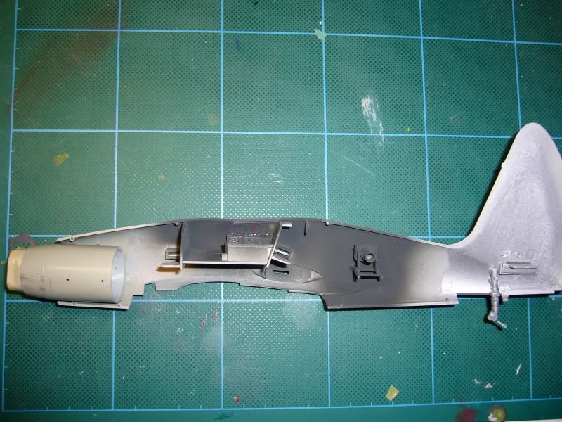

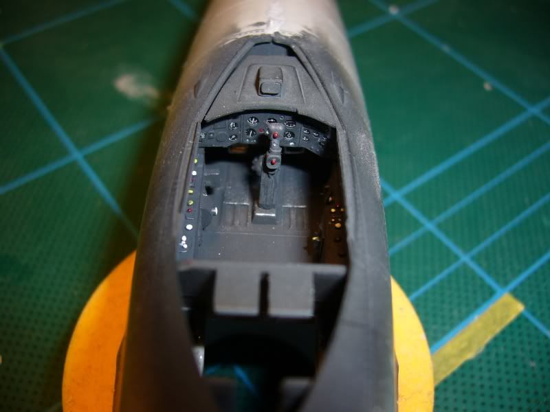

Inlägg av cas i sön sep 26 2010, 12:10
Varken konsertbesök på Sticky Fingers, plattläggning runt huset, besök av svärföräldrar eller tennisarmbåge hindrar mig från att smita ner i min lilla hörna för att få vara i fred en stund!
Växellådsgondol, sporrställ, kamera och cockpitbalja på plats, så det börjar närma sig att limma ihop kroppshalvorna.
Lite smuts runt inspektionsluckorna på växellådan så det ser lite mer använt ut. Tyvärr är panellinjerna här helt påhittade av trumpeter, men det kan man ju alltid räkna med när dom är i farten, detta trots att dom har haft hjälpt av den lilla Japanska tillverkaren Mono-Chrome, åtminstone för 1/72 varianten.
Allt passar riktigt bra så på den punkten kan man vara nöjd!

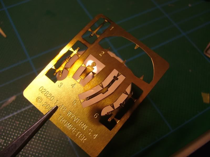

Stolen är nu färdig, sånär som på de etsade bältena.
Tyvärr är inte Trumpeter av Eduard kaliber här, så mässingen är väldigt hård. I byggrecensionen i SAMI nämnde ju David Francis att han anlöpte ets-arket för att få det lite mer mjukt och följsamt. Sagt och gjort:
Det funkar, men man får hålla den rätt länge innan man ser att metallen påverkas.
Har än så länge bara limmat dit en rem, men skall väl ta resten vid nästa tillfälle.

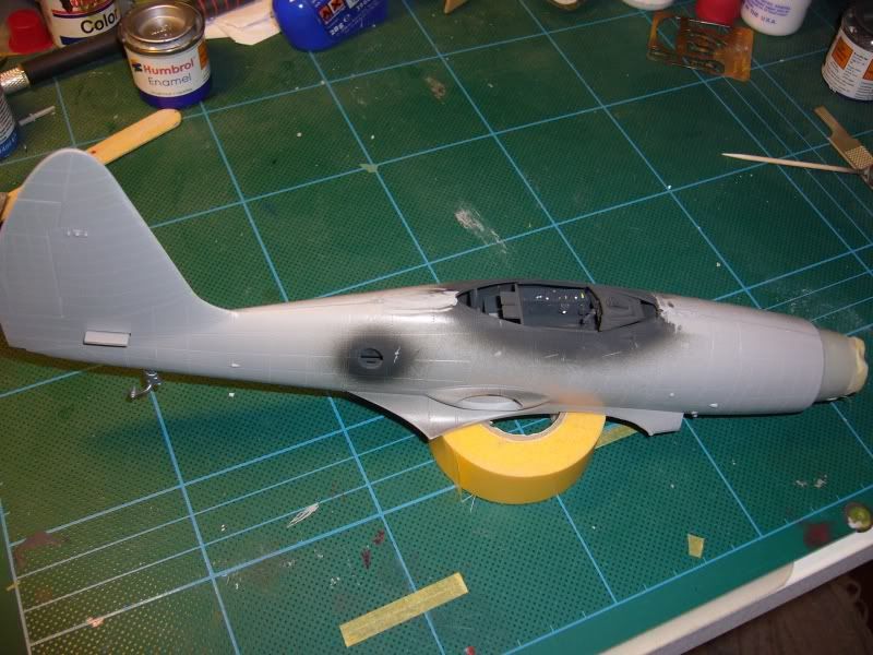

Inlägg av cas i tor sep 30 2010, 11:52
Nu börjar snart stora limrundan!cheers
Kroppshalvorna har blivit ihopsatta:
Borde tejpat lite mer på bägge sidor om cockpit för det blev lite dålig fog där, men en liten sträng spackel skall väl bota det.
Ett tips till framtida Wyvern-byggare är att låta bli att limma fast cockpitbaljan in någon av kroppshalvorna. Den glider in grymt tajt i spåren som finns där och när allt väl sitter ihop kan man efterjustera innan man limmar fast det. Passformen är tillräckligt bra för det.
Nu blev det inte så ocentrerat men några tiondelar bättre kunde jag nog fått till det.

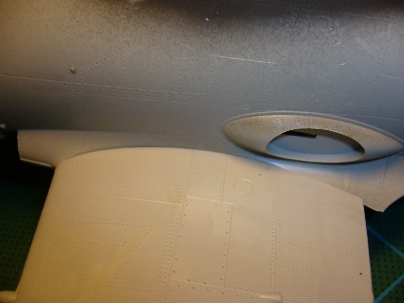

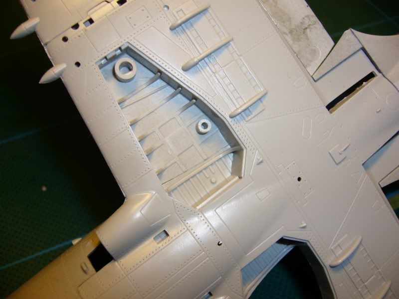

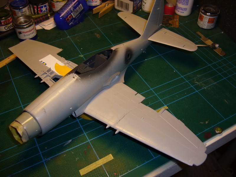

Jag var ju bara tvungen att torrpassa med vingar och stabbe för att se hur den här besten tar sig
Den är riktigt maffig, och stor dessutom! Halvannan gånger så stor som en Spitfire och tror nog även att en P-47:a skulle se liten och nätt ut. Undrar hur den står sig mot en Skyraider? Har ingen att jämföra med...
Torrpassningen visade dock ett knivigt problem på vänster vingrot:
Vingen är lite för låg på mitten i förhållande till roten på kroppshalvan, och så böjer det upp lite för mycket i bakkant ovanför fowler-flapsen (tror jag det kallas, hela flapsen svängs ner från vingen vid användning).
Tror att problemet har två orsaker, min iver att limma fast övervingen i undervingen innan undervingen sattes ihop med flygkroppen Embarassed och sen limmade jag fast kanten på vingen med hjulbrunnen Embarassed igen.
Nån gång kanske jag lär mig
Nåväl, inre landställsluckorna är ju stängda på marken (eller ja, på däcket på Ark Royal då) så det kommer ju inte att synas om jag bänder isär lite.
Not to self, fyll igen hålen som är upptagna för buk-fälltanken och öppna upp hålen för bomb-balken istället.
Verkar inte som varken torped, buktank eller startraketer användes i någon omfattning.
