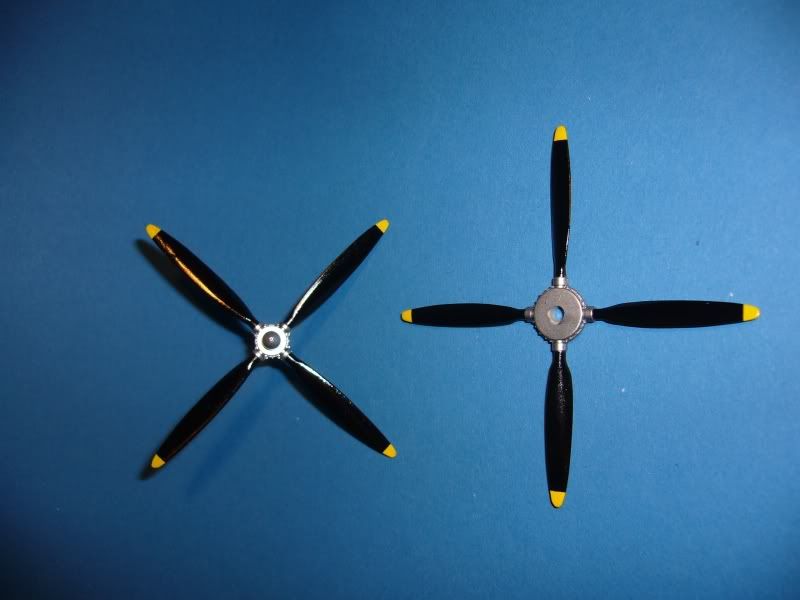

En liten uppdatering följer härmed på Wyvern-fronten:
Vingarna är nu helt monterade och klara.
Att notera i sammanhanget är att fowler-flapsen var ganska lätta att få dit i uppfällt läge, men det som kräver en del jobb är att stänga luftbromsarna snyggt och utan glipor. Dessa luftbromsar är ju gjorda för att visas utfällda, men jag har då aldrig sett några bilder på en Wyvern med dom utfällda så där. För att modellera dom stängda skall man inte följa beskrivningen och göra bromsarna separat, utan istället limma fast över och underdel till respektive vingdel innan dessa sätts ihop. Luftbromsen är nämligen inte lika tjock som vingen, vilket den borde ha varit. Gissa vem som har gjort det två gånger?
Har börjat torrpassa vingen mot flygkroppen, och som så många andra har jag funnit att lämpligt att lägga till lite extra stöd på insidan
Tack vare detta verkar det bli minimala skarvar.
Puh.
Propellrarna är klara, så när som lite dekaler.
Ett lager maroon till måste dock penslas på spinnern innan jag är nöjd med lystern.
Inte helt överens med att pensla humbrol på stora ytor längre men jag fick slut på tamiya-rött så jag har inte kunnat blanda till nåt annat heller.
Det får bära eller brista.

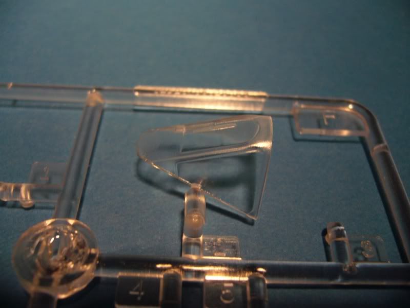

Kort uppdatering på den här draken...
Vingen sitter på plats och det börjar väl snart närma sig att skicka den till målarboxen, men först är man tvungen att ge sig i kast med huven...
Naturligtvis har Trumpeters formmakare vald att sätta ingötet mitt i glasdelen! Ett sånt jäkla sätt! Mad
Försiktigt skärande filande och doppande i Johnson och detta blev resultet:
Fortfarande ett litet märke som syns.
ARRRGH
Jag får väl tvätta av huven och putsa lite till.
Grmmbl grmmbl mutter mutter mutter.

Inlägg av Janne.S i tor nov 18 2010, 13:49
I feel your pain... man kan tycka att i ett modernt samhälle så sätter man gjutstamen mot bakkant så man lätt får bort märket!

Synd på framrutan. Kan du inte bara täcka över eländet med blodet från en ihjälkörd kråka eller något ditåt?

Skall göra ett försök till med slipandet, sen säger jag att det får räcka.
Använder inte micro mesh på huven (FUSK) utan 1000-korn och sen polera med tandkräm Cool
Vademecum funkar utmärkt...

Ibland undrar man om det sitter lite kineser och skrattar någonstans åt alla oss idoga plastbyggare då de har satt utloppstappar på fel ställen på ren och skär pin ki! För att inte tala om alla andra fel de säkert gör med flit bara för att vi skall slita våra hår och köpa uppdateringsresinsastser till förbannelse. Evil or Very Mad

Furry glown white devil shall pay fol insorence! Ejectol pinmalks on the tlanspalent bits will dlive him clazy. Hee hee!
