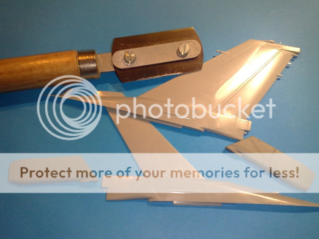

Stjärtfenan i Hasegawa byggsatsen är den vanliga och inte den med förlängd rot. Men jag hade lite delar över från Kinetics Sufa som väl kommer till pass här.
Så här ser det ut för tillfället.

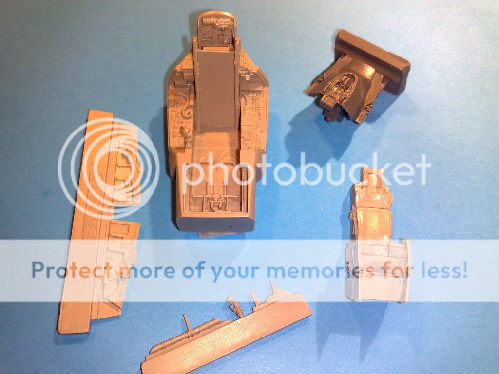

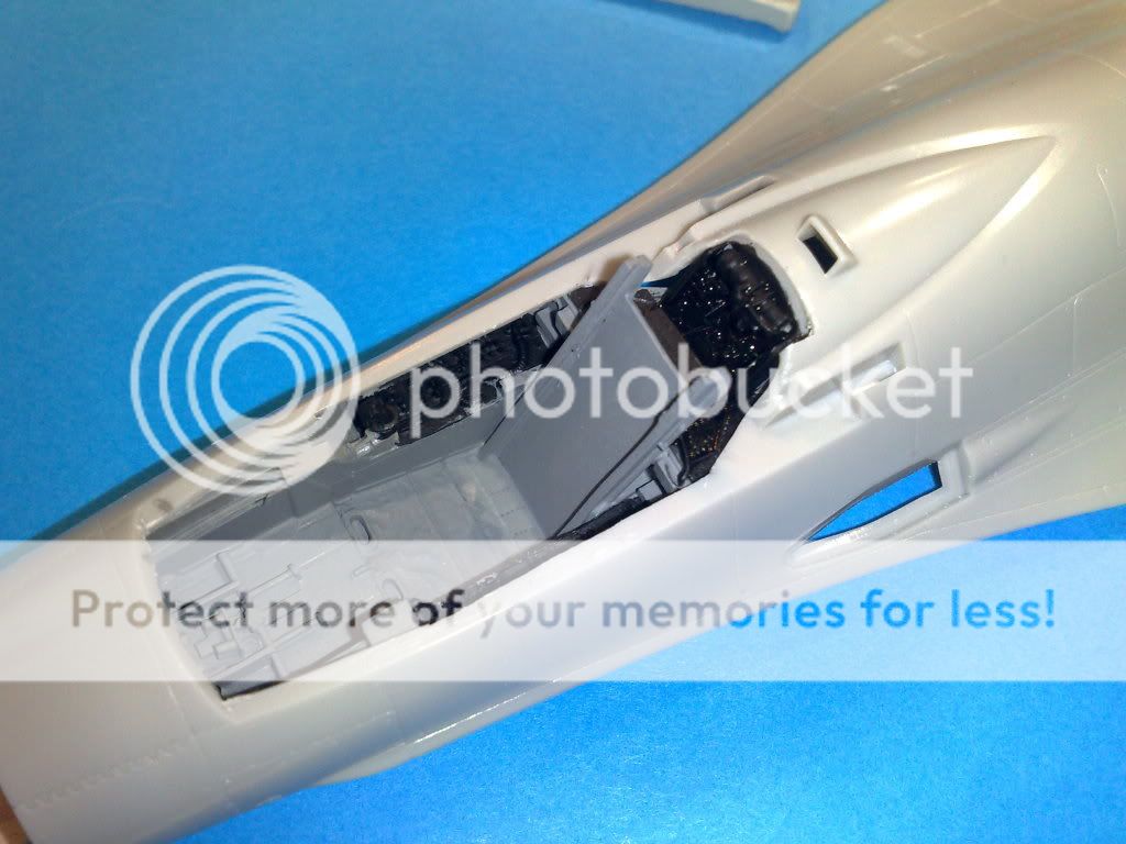

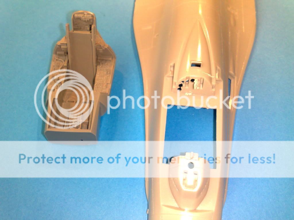

Jag har sågat och slipat öppningen så cockpit passar i urtaget.
På en av mina tidigare Barak:er (?) kapade jag för mycket och fick hålla på och laska med plasticard. Inget kul.
Så nu försökte jag vara lite försiktigare och ta det lungt. Jag höll väl på större delen av gårdagen med detta.
Men efter ett tag så sa det bara Klick! för att citera Hans Majestät. king
Idag har jag börjat måla cockpit och sidoväggar.
Test passning

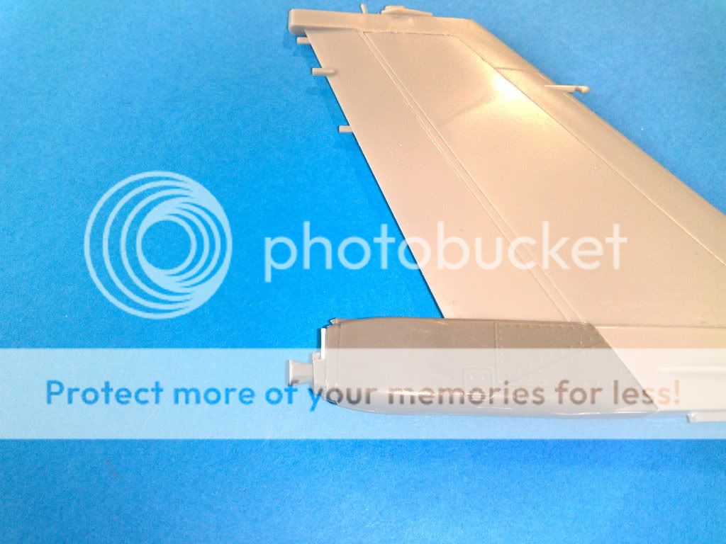

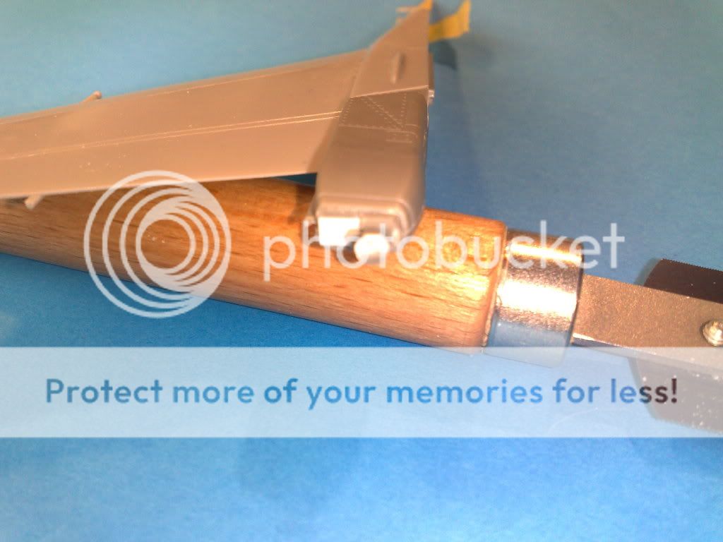

Sen har jag jobbat lite med ecm antennen i bak på stjärtfenan.
Så här vill jag att det ska se ut.
Jag hittade bromsskärmen som blev över från mina Sufa, tryckte in den i hålet och sågade till den lite grovt.
Dessvärre så behövde jag såga bort så mycket att jag gick helt igenom godset. Men jag tog en gjutstam och tillverkade en pegg av det.
Dräkte sen allt i Tenax och ska låta det torka.
Sen är det väl bara till att tälja och fila till det.....

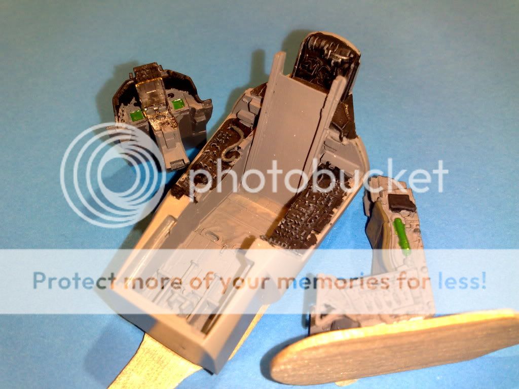

@Janne.S skrev:Bra beskrivet, Bosse...sådant gillar vi när man får se hur magin skapas Very Happy
Hur är det med Baraken, är cockpit målad svart på samma sätt som i Sufan?
Tackar Janne.
Baraken i detta fall eftersom det är en block 30 har grå cockpit. Från block 40 börjar man med svart IP och sidopaneler.
Anledningen till färgändringen är att svart tydligen gör det lätta att använda natt glasögon.
Fast i skala 1/48 ser man knappt skillanden. Ett tunt grått streck mellan instrument infattningar är igentligen den en skillnaden.

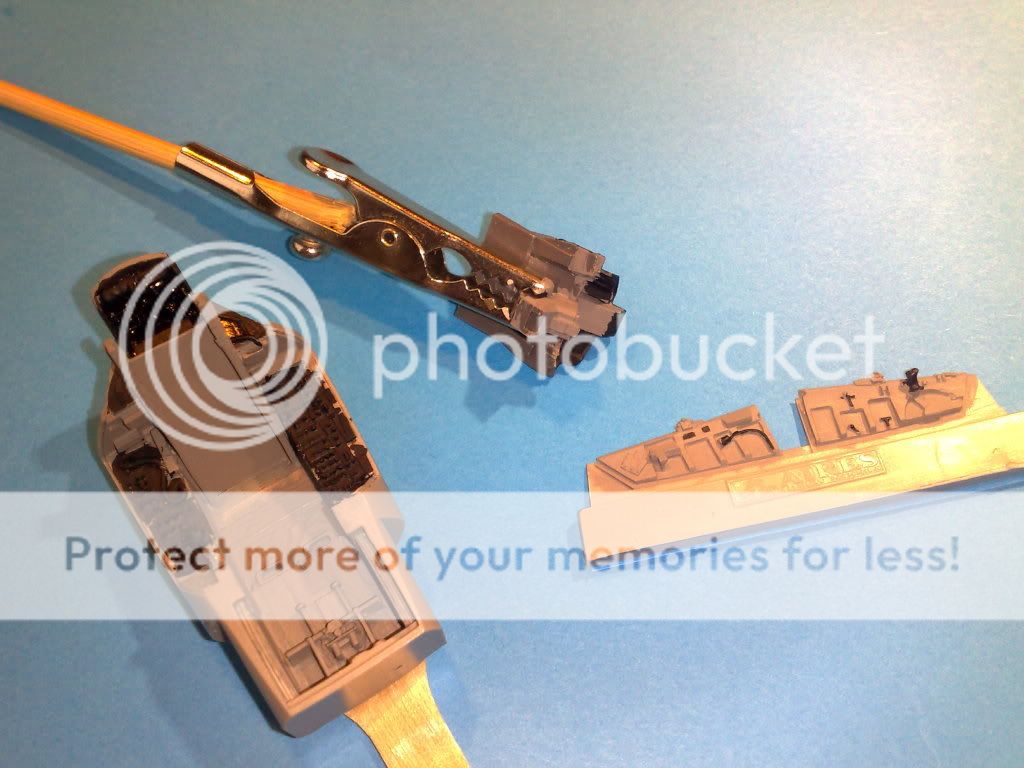

Tjena,
I kväll har jag jobbat vidare med cockpit.
Lite torr borstning för att få fram alla reglage och panelkanter.
Här har jag använt grått och silver. Ett par knappar har fått gula kanter.
Jag är inte färdig än med detta. Som synes har jag lite fotoets som inte har fått färg på sig ännu.
Hela frontpanelen behöver lite mer liv innan jag är nöjd.

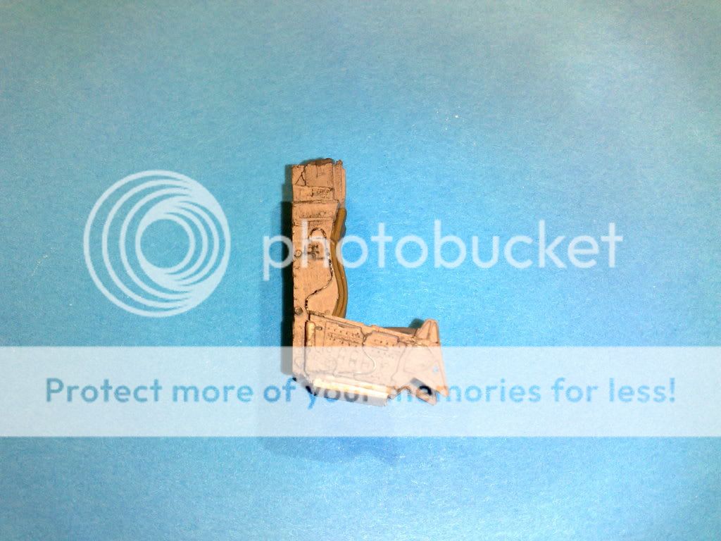

Pangsätet har också fått lite mer färg.
Kvarstår att montera bälten och lite annat fotoets.
För att detaljmåla säten och paneler använder jag en bit dragen gjutstam. Funkar jättebra och finns med i varje byggsats. Very Happy

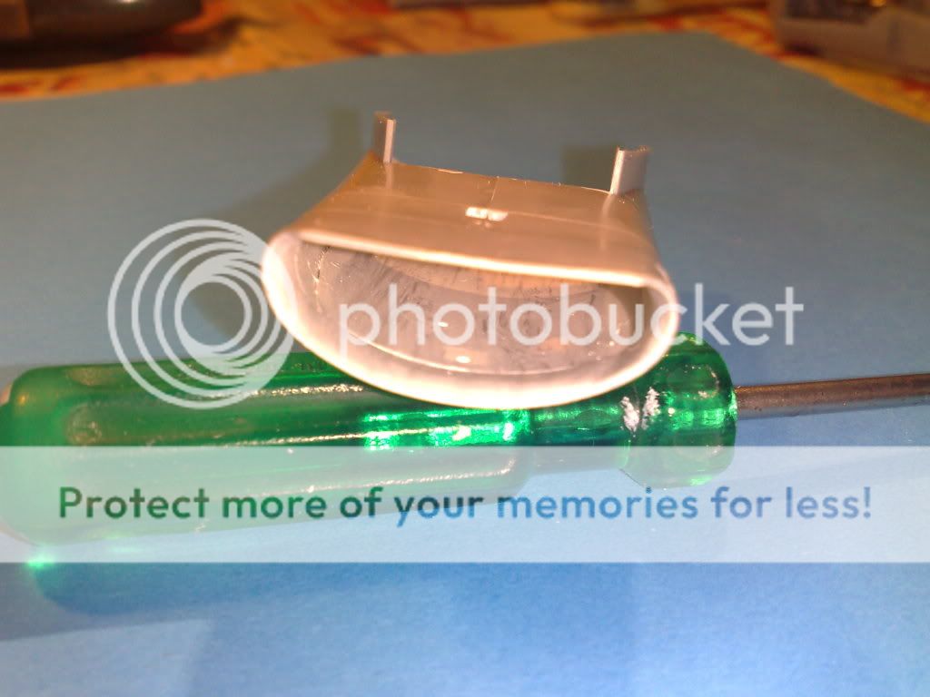

Det jobbigast i kväll var att få ordning på luftintaget.
Sömmar över allt. Jag slipade nog i två timmar på detta under kvällen innan jag blev nöjd.
Det är inte perfekt men det får duga. Första lagret med vitt är också lagt.

Jag har slutat rädas luft intag efter jag började med "pour and dump" metoden, himla trevligt då man i princip slipper slipa!
Du gör luftkanalen tät med tejp sedan fyller du den med vit latexfärg eller fönsterkarmfärg. låt det ligga i ett tag och sedan öppnar du tejpen och släpper ut färgen. Du får en fin fin yta och färgen lägger sig så tjock att den täcker alla fogar och skavanker. Råkar något synas efter det torkat så är det bara att göra om det igen...

Tjena Janne,
Jag funderade faktiskt på att testa den metoden, men valde bort det eftersom intaget är så öppet. Men jag ska definitivt testa den på något.

Jag gjorde det på ljust det luftintaget till min Sufa och det funkade bra Very Happy
