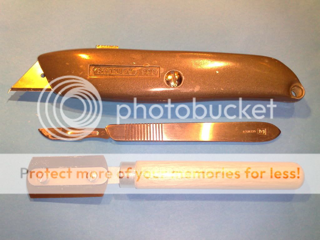

Först kommer en kavalkad av de verktyg jag använder mest.
Stanleykniven, S&M med blad #10 (inte #15 som jag sa igår.) och JLC sågen. Dessa tre är de jag använder mest.
Jag har en låda med Xactokopior med olika blad men de använder jag inte så mycket.

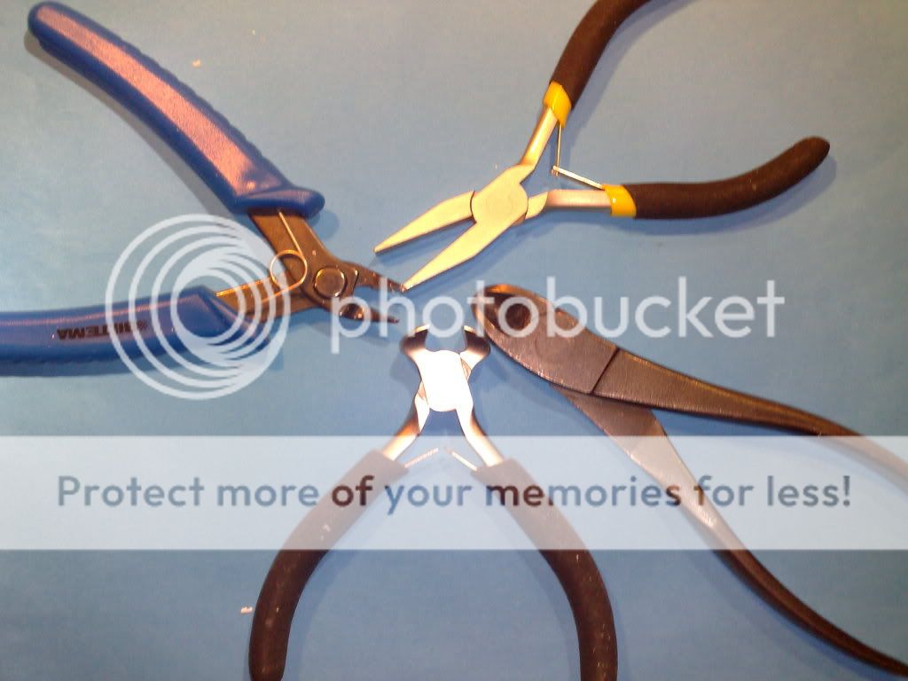

Tänger. Den blåa från biltema är den jag använder för att knipsa bort delar från gjutstammar, Sidavbitaren och ändavbitaren används till grövre bitar.
Plattången är bra till att hålla fotoets delar när man ska slipa bort ändfästen, kanter etc. Man den går att använda till att vika delar med också.
Fartygsreling etc duger den till, men för det riktigt fina delarna använder jag.

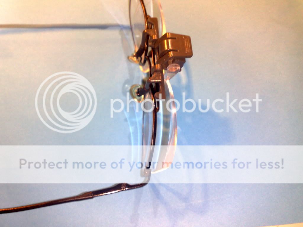

Jag glömde ett mycket viktigt verktyg igår i min lilla kavalkad.
Utan dessa påhäng till mina glasögon händer inte ett skvatt ! Exclamation
Utan dessa händer inte mycket, som jag sa.
De i överkant på första bilden har en förstoringsgrad på +1,5 och de undre +2,0
Och det är stor skillnad mellan dem. Jag kan röra mig runt i lägenheten med de svagare, men med de starkare kan jag knappt ta mig upp ur stolen. Question
Jag är översynt, och det var genom denna hobby jag upptäckte att jag behövde glasögon.
Jag började måla mina fingrar istället för piloterna...fast det är ungefär 25 år sedan.

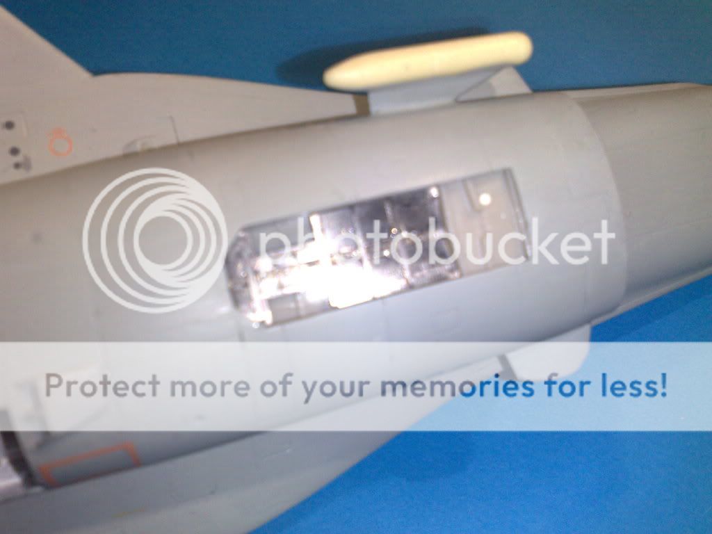

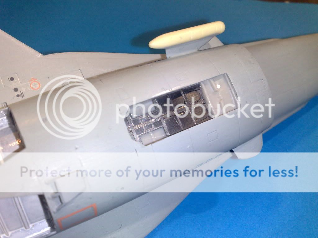

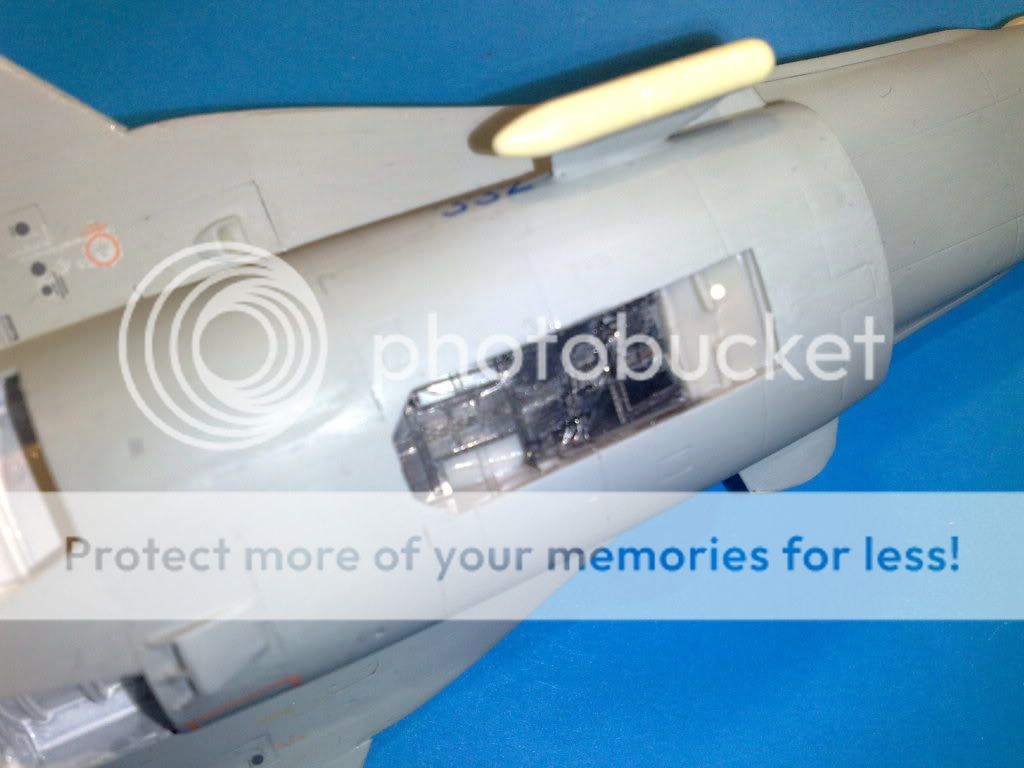

Jo målat vitt i noshjulhuset på Barak C.
Limmat dit bukfenorna på både C och D.
Lite mer vitt behövdes på utblåsen.
Sen fick noskonderna ett lager färg.
Alla hjul har också fått färg, efter bortslipning av gjutskägg.
Barak C behöver en fälltank, så den har också fått lite färg.
I det här läget hade alla barnen kollat klart på IDO... Nej det ska var IDOL.

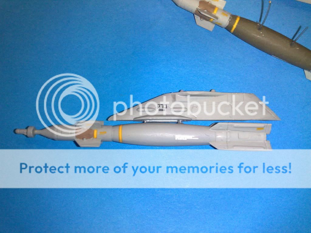

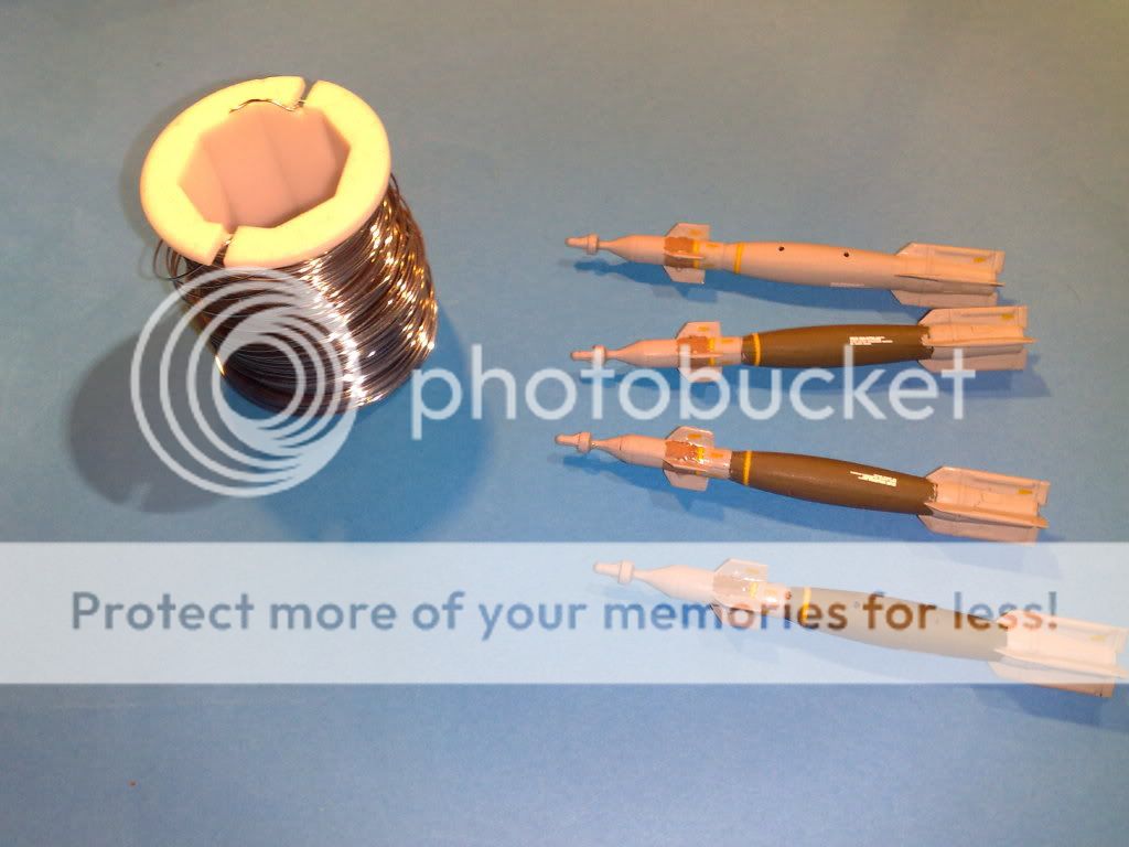

Och då fortsatte jag med att "stifta" min GBU-12:or
Fördelen med att stifta med tråd är att man fär en bättre passform med bomberna mot pylonen, eller vapenbalken.
Man sätter stift (tråd) i vapnet. Och sen matchar man stiftet i vingbalken och borrar ett motsvarande hål där och doppar stiftet i CA-lim.
Denna teknik har jag lärt mig från Dwight Angust på Hyperscale. Och jag har inte återgått till att limma last till vapenbalk efter det.

Hur menar du mer exakt med stiften? Hur blir det? Bilder! Smile
Inlägg av Marlin i lör okt 30 2010, 03:11
@Jokkocze skrev:Hur menar du mer exakt med stiften? Hur blir det? Bilder! Smile
Jag borrar motsvarande hål i vingbalken..
Bilder kommer i morgon....

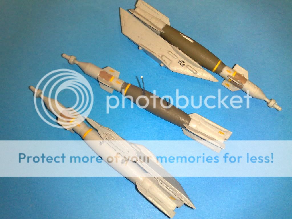

Jag har fäst GBU-12:orna i vingbalkarna.
Det blir så himla mycket bättre när man "stiftar" Inga synliga limmärken eller sånt som sen stör intrycket.

Bra knep med stiften....antar att du inte limmar dom så du kan byta last när det passar eller plocka ner under transport?
Inlägg av Marlin i mån nov 01 2010, 23:15
@Janne.S skrev:När Bosse bygger står blixten stilla! (gammalt forums ordspråk)
Det är en strid ström med uppdateringar från dig Bosse, imponerande!
Nej, normalt limmar jag dem faktiskt.
Jag bara penslar lite CA-lim på stiften innan de går in i vingbalken så de är ju rätt enkla att få loss om man vill.
När jag har stiftat Mk82 på MER-balkar så är det inte så värst mycket plast för så långa stift så där skulle det nog inte en gå utan lim.
Men på större laster skulle det säkert funka utan lim.

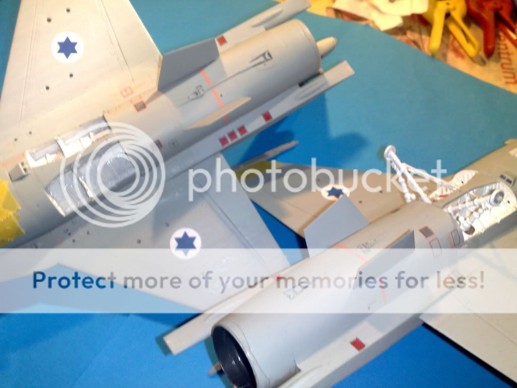

Dags för en liten uppdatering igen.
Det är mycket småpyssel så här i slutet på ett bygge.
Kvällens uppdatering är koncentrerad till Barak D.
Först ut ikväll, utblås.
Målade med Humbrol 201 Black metallic.
"Donut-panel" har fått samma målning.

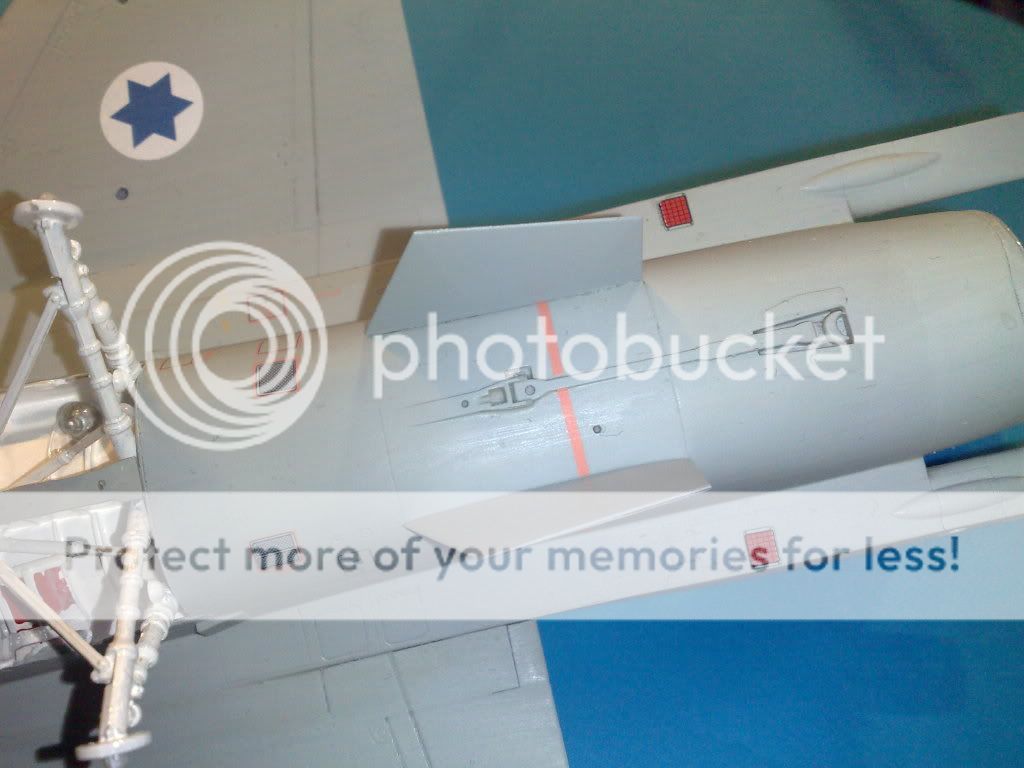

Vapenbalken för datakapseln har kommit på plats.

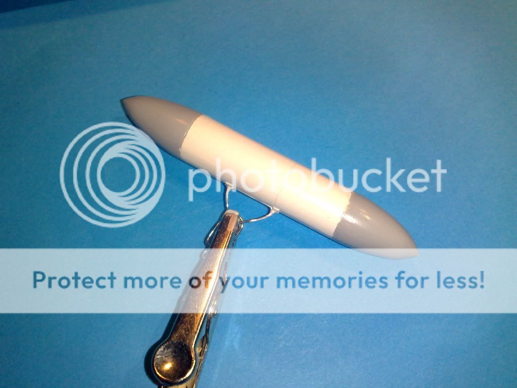

På datakapseln ser ni en variant av "stiftningen". Detta är den jag normalt använder. Man tar en längre bit ståltråd och böjer den till ett U.
Sen när limmet har torkat så snurrar man U-et och vips har man fått ett "handtag" att hålla i när man målar.
600-gallons tankarna har fått lite mattlack nu.
Det var allt för idag.
Förhoppningsvis blir det mer bilder i morgon, det är fortfarande en massa småpyssel kvar att fixa till innan det är dags för slutmontering.
