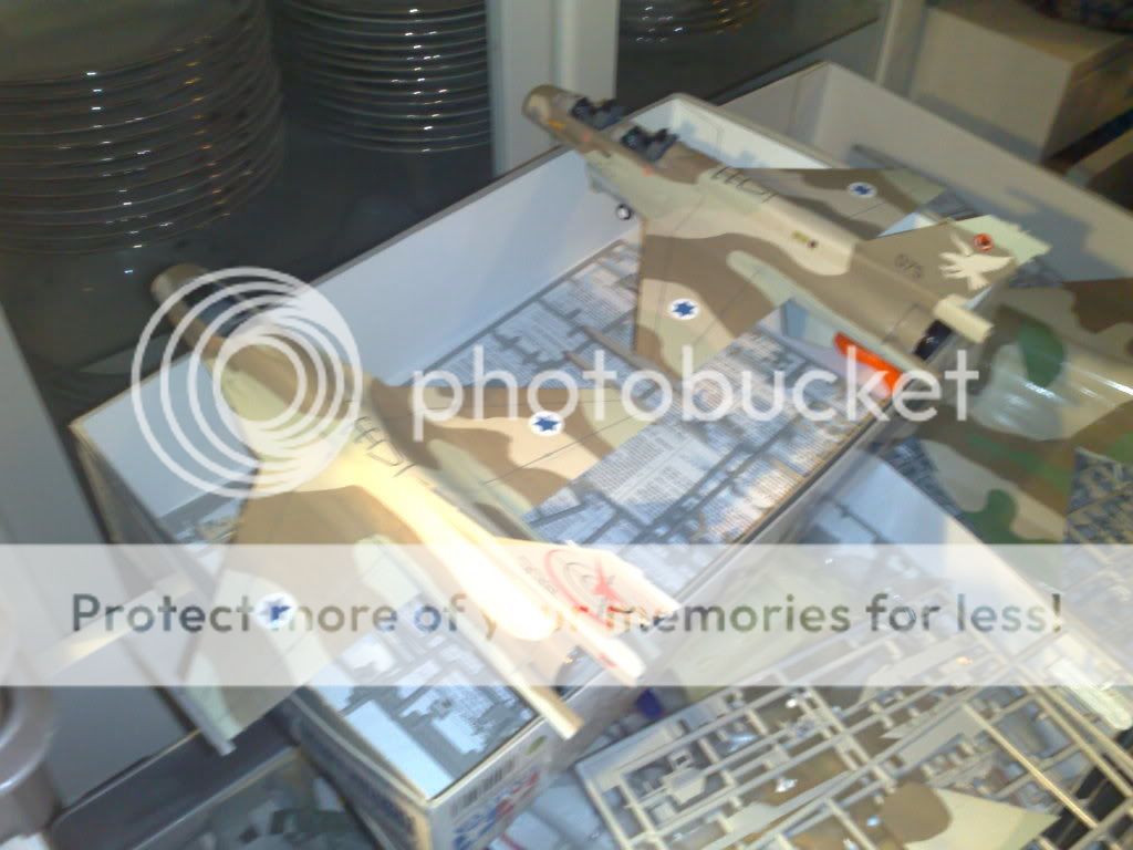

Men, Jag lovade hjulluckor och hjulluckor är precis vad jag har hunnit med i kväll.
Om man nu inte räknar med att jag fick lägga på ett sommardäck på bilen istället för mitt platta vinterdäck.
Det ska bli extremt spännande att köra till jobbet i morgon.
Och som grädde på moset varnar SMHI om Snö-kaos i Stockholm i morgon, det är precis de dagarna man ska köra med tre slitna vinterdäck och ett sommardäck affraid
Nu börjar man komma in i slutfasen på framför allt Barak D.
Om jag överlever trafiken i morgon så kanske vi får se lite fälltankar och bomber under vingarna.
Fortsättning följer......

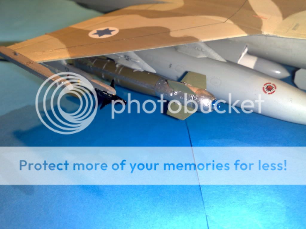

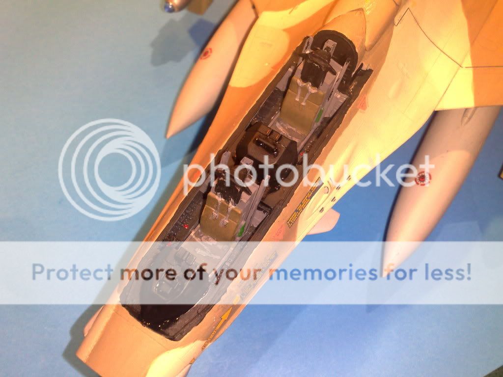

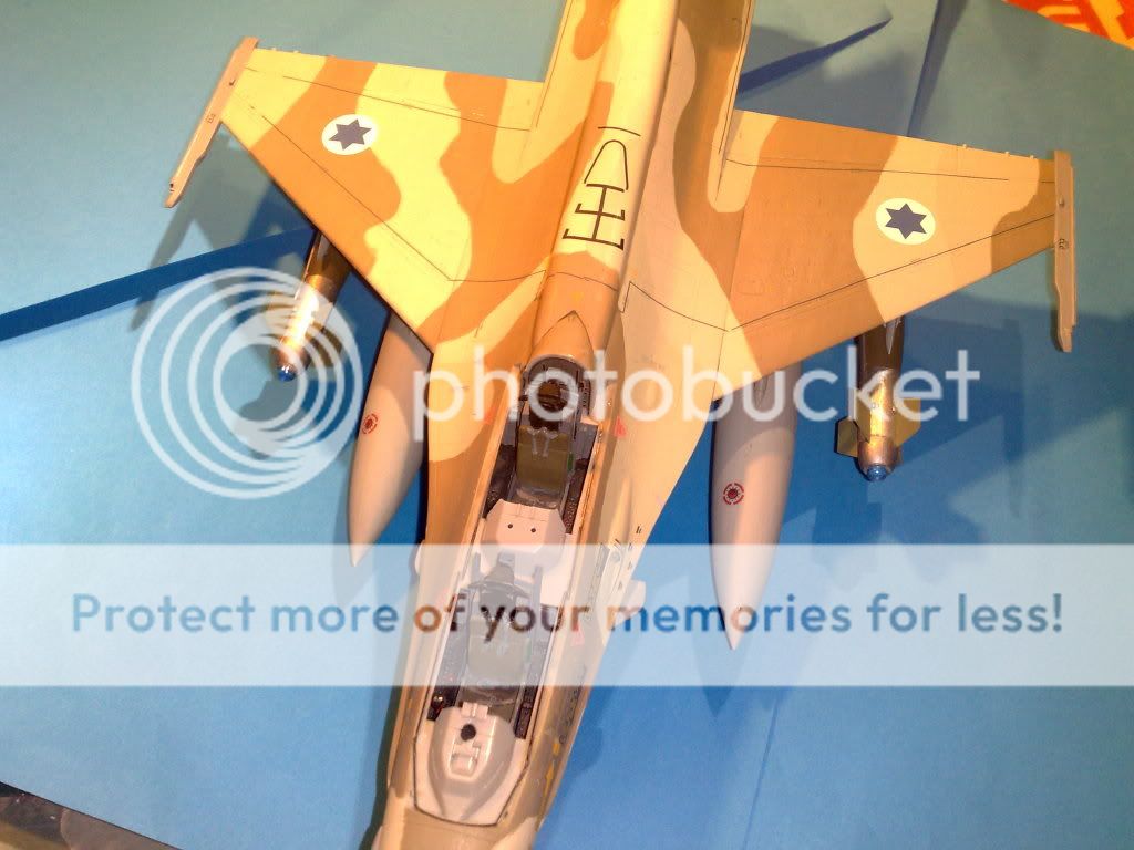

Barak D fortlöper framåt som planerat.
Fälltankarna har kommit på plats.
Sen limmade jag dit lite fotoets runt cockpit.
Och så har noskonen kommit på plats.
GBU-15 bomberna var jag tvungen att komplettera med en liten distansklots.
På F-16 hänger GBU-15 inte rakt ner från vingbalken. Då skulle fenorna på bomben ta i rodren i bakkant på vingen.
IDF/AF har löst problemet med en liten distans som håller dem på plats i vinkel mot balken.
Konstigt nog är denna distans inte med i Isra´s GBU-15 set, men tack och lov den finns med i Skunkmodels Workshop IDF/AF Weapons Set #1.
Mer än detta hann jag inte idag, men jag är rätt nöjd iallafall.

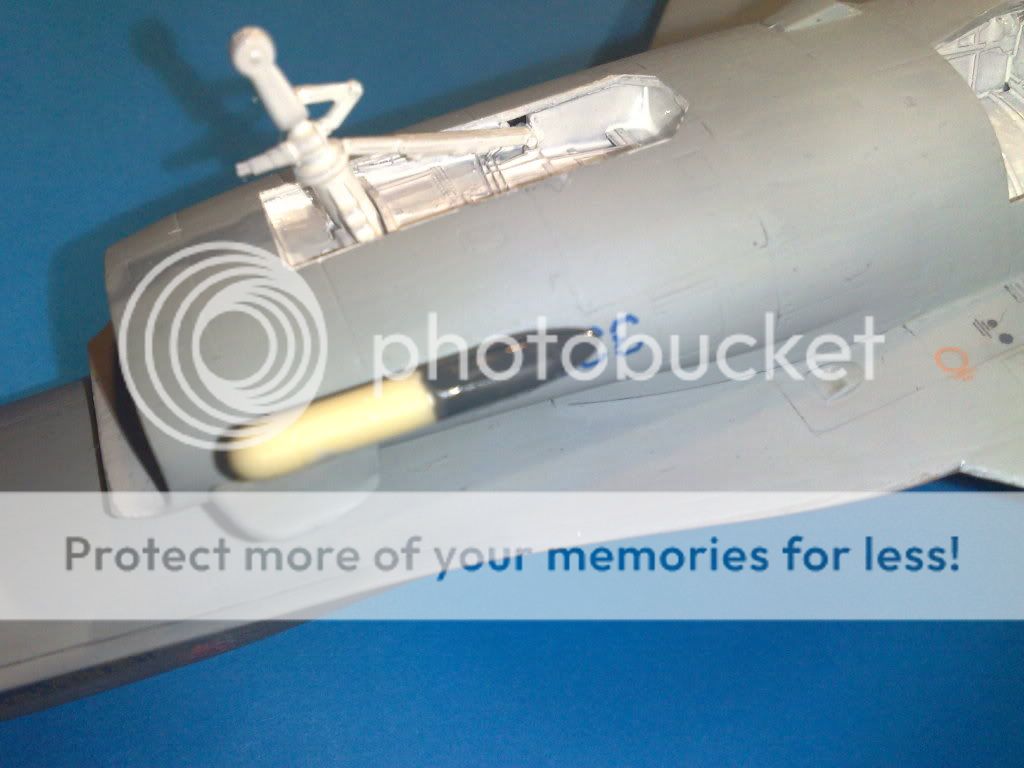

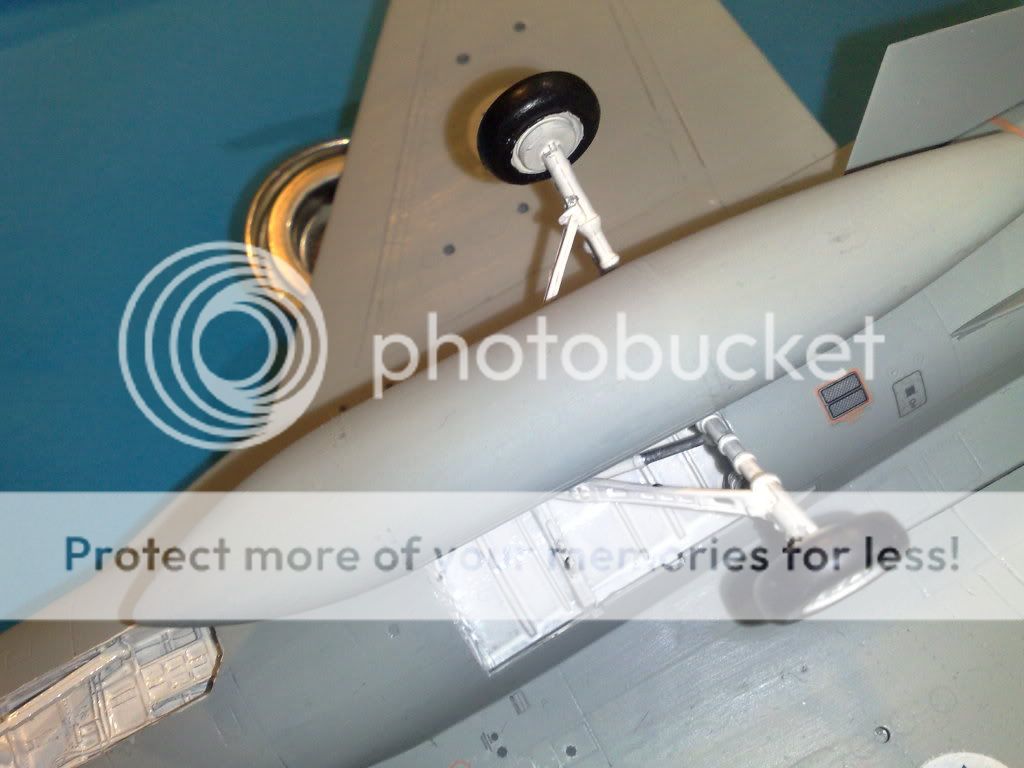

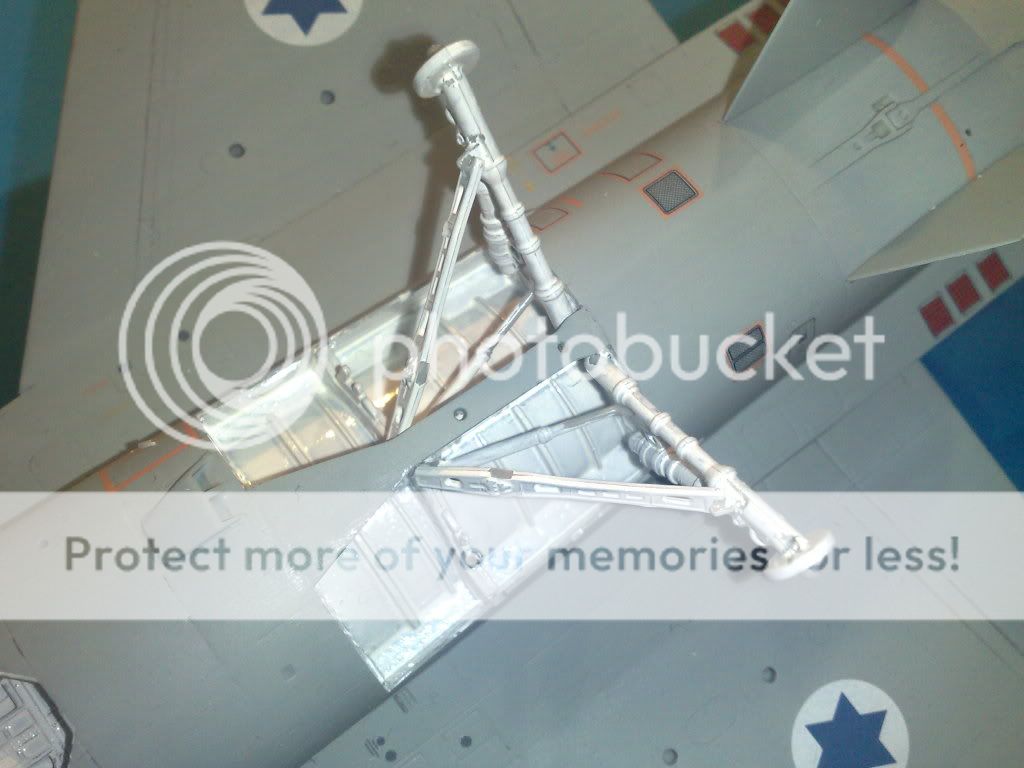

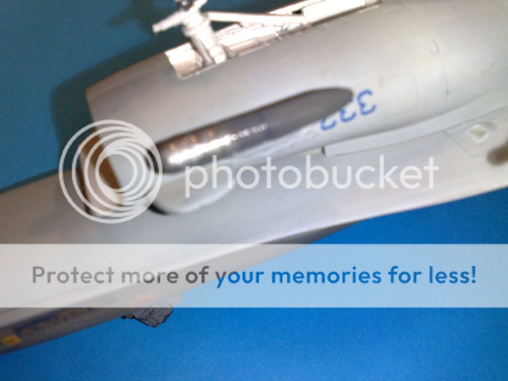

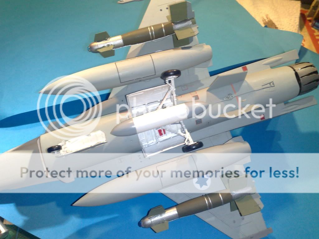

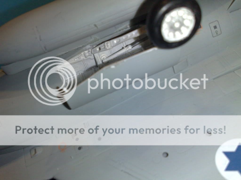

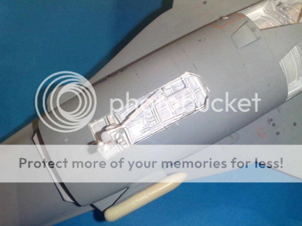

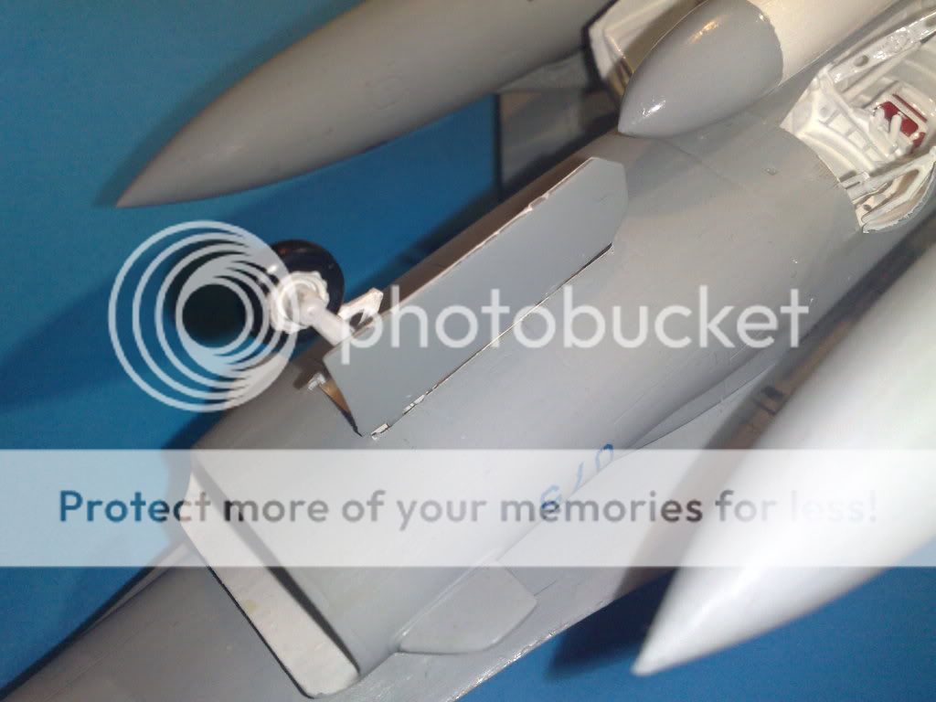

Inlägg av Marlin i tor nov 11 2010, 20:54
Ikväll blir det lite fler bilder, men jag tror inte någon har något emot det.
I går fick jag på landingsstället på Barak C.
Luckan till nosstället på Barak C har också kommit på plats.
Likaså en radioantenn mellan bukfenorna.

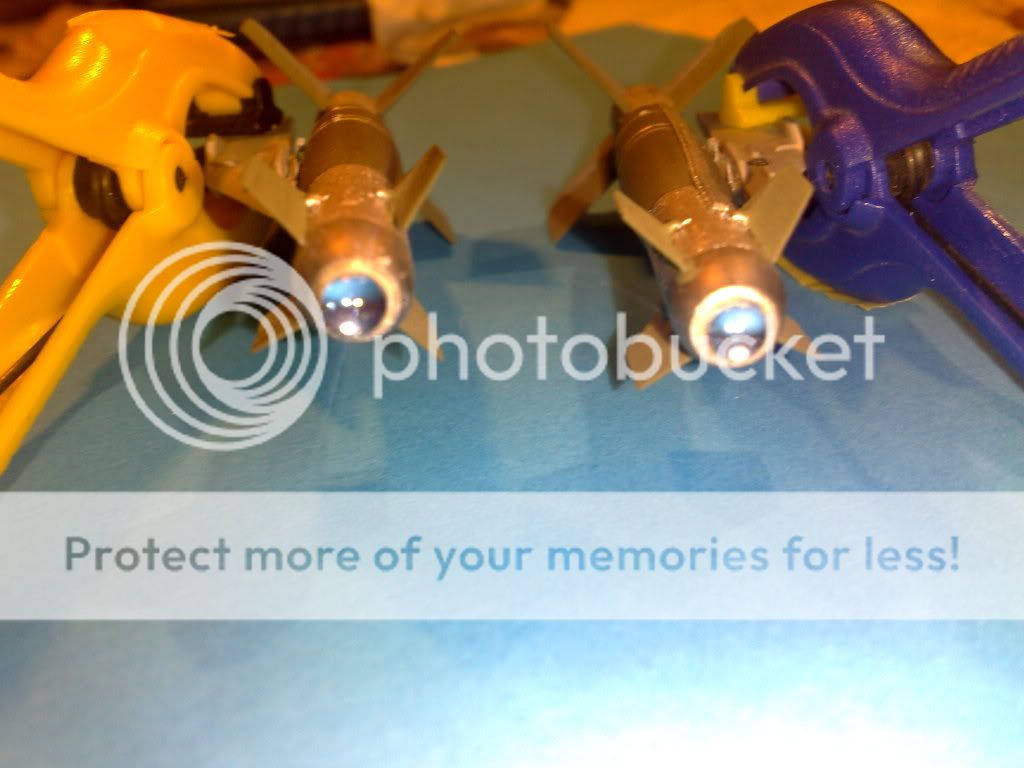

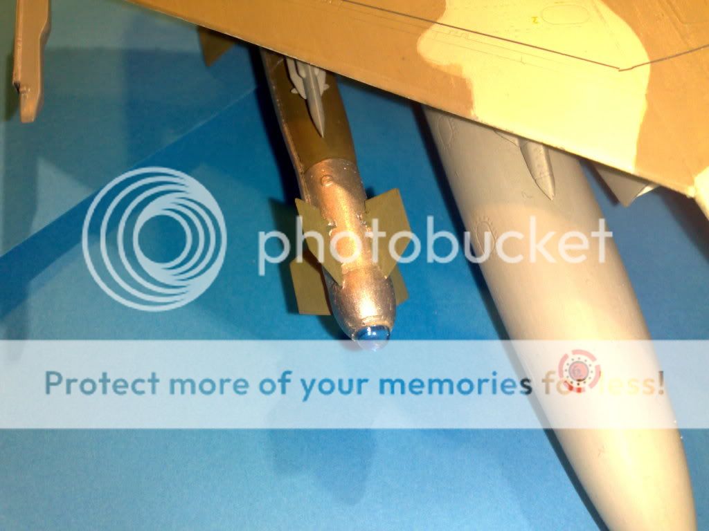

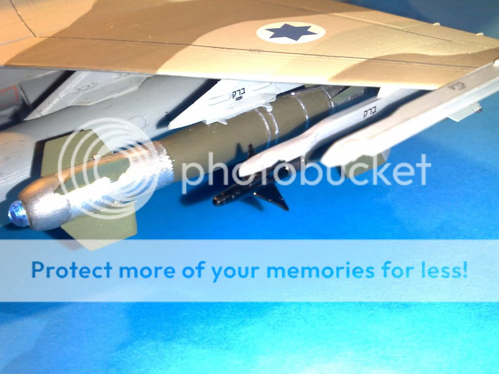

Sen har jag pysslat med GBU-15:orna.
Linserna är på plats. Undrar var man kan köpa dessa små juveler?
Under tiden dessa torkade. Inte många sekunder med tanke på att jag använder CA-lim på dem.

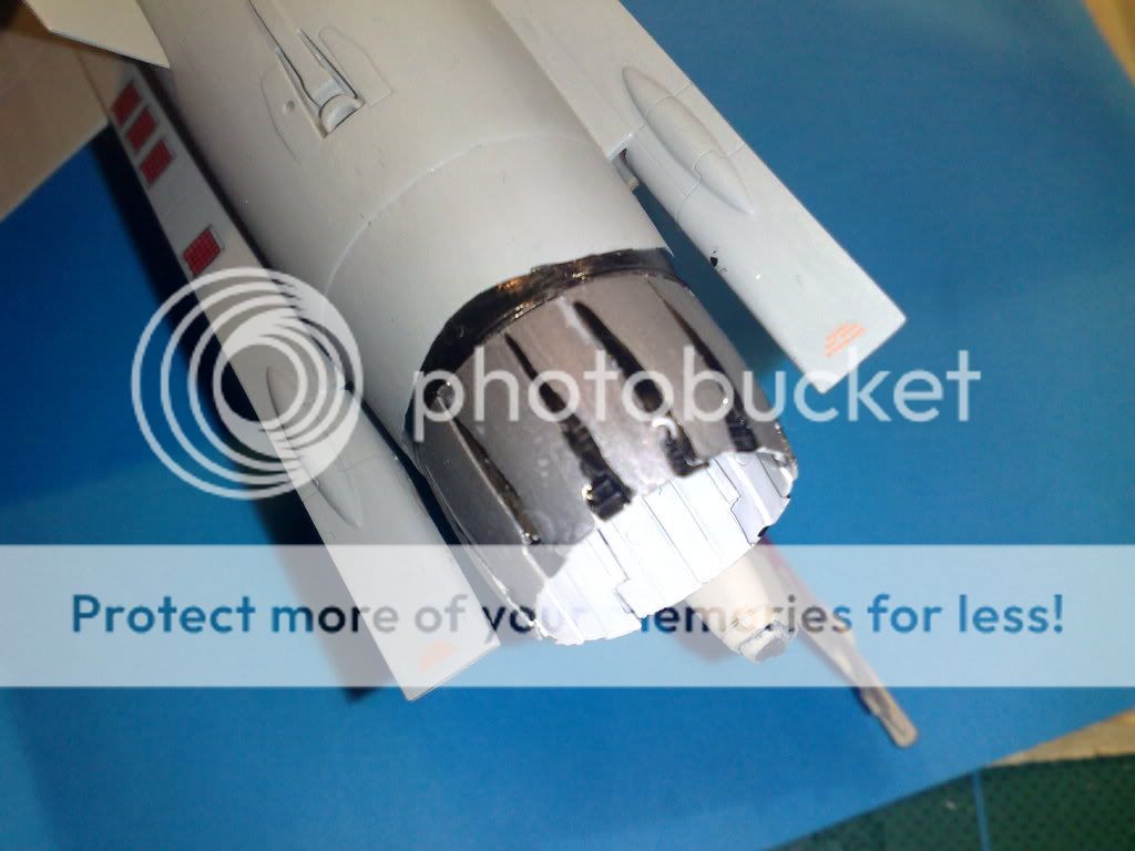

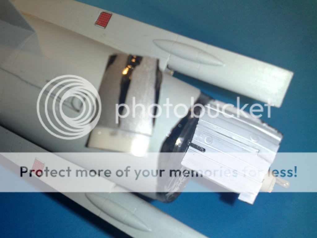

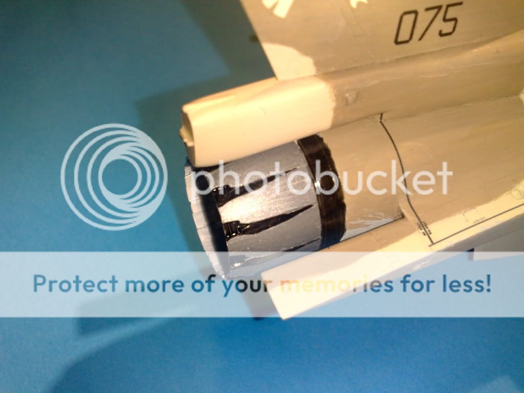

Så började jag sätta ihop utblåset på Barak D.
Totalt sex blad. Jag är jättenöjd med hur det blev.
Riktigt snyggt faktiskt.

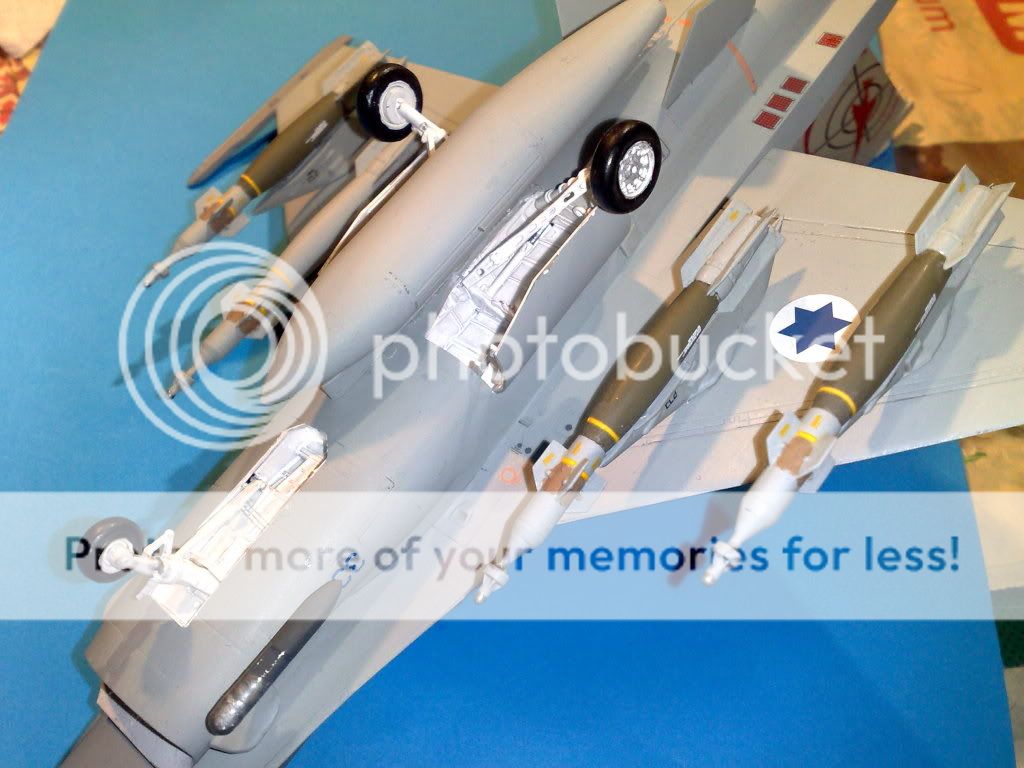

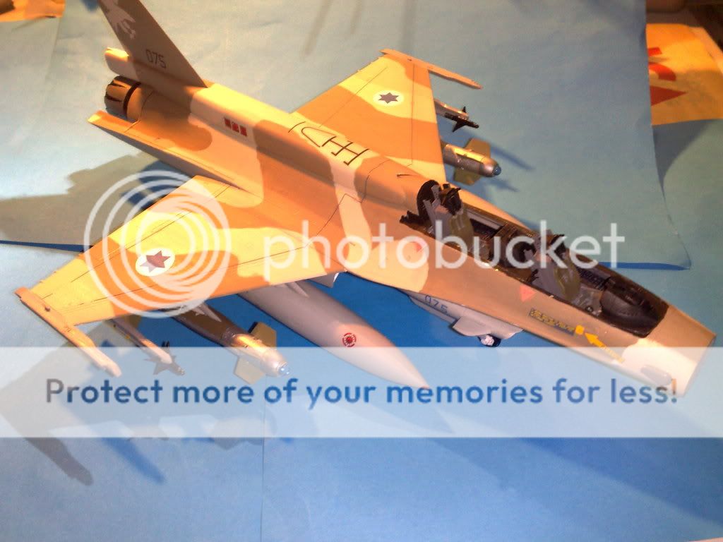

Sen var det dags att sätta dit GBU-15:orna
Stora tankar och stora bomber.
Nu börjar det likna något.
Jag har lite detaljmålning kvar att göra på denna och lite mer småpyssel samt huven, ett par Sidewinders och fenorna att sätta dit.
Sen är denna klar.
Det finns en liten chans att den är klar på söndag.
Det var allt för i kväll. I morgon blir det nog lite detaljmålning...
Inlägg av Janne.S i tor nov 11 2010, 23:58
Ännu ett alster på väg mot hyllan! cheers
Måste vara ett sju jäkla luftmotstånd med de där grejerna på! Very Happy

Jäkligt heta linser det där du, var fick du tag på dem?
Inlägg av Kent i fre nov 12 2010, 01:02
Imponerande... blir riktigt snyggt.
Inlägg av cas i fre nov 12 2010, 08:14
Mycket snyggt!
De där linserna på GBU-15, följde dom med i lådan?
Annars är jag rätt så nyfiken på var man kan hitta såna, och sån där "holografisk konfetti" som man har hört talas om...
Inlägg av Marlin i fre nov 12 2010, 08:54
@Jokkocze skrev:Ser fram emot att se den klar och det verkar som att det nog inte är så långt kvar tills dess Smile
@CAS skrev:Mycket snyggt!
Tack ska ni ha.
Linserna följer med GBU-setet från Isra.
Men jag skulle gärna vilja få tag i dem någonstans.
Jag har kollat på Panduro, men de hade inget som såg likadant ut.
Holografisk konfetti...där använder jag holograf-filmen från mina kasserade bank/kreditkort.
Det funkar jättebra.

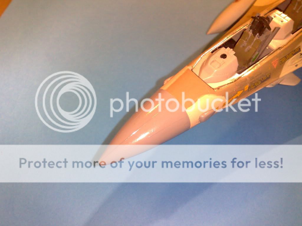

Jag har målat lite svart runt cockpit.
Jag upptäckte tyvärr att noskonen inte satt riktigt rätt.
Men tack vare att jag använt CA-lim för att fästa den kunde jag helt enkelt bryta loss den för att limma den rätt senare.

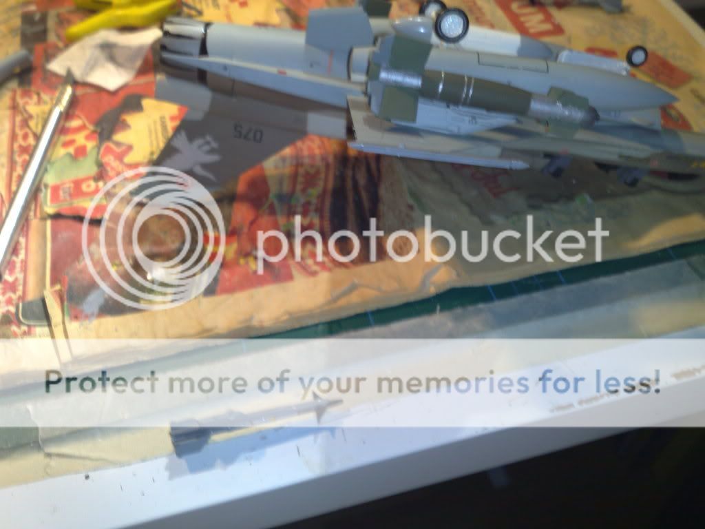

Så här kommer en liten bild kavalkad.

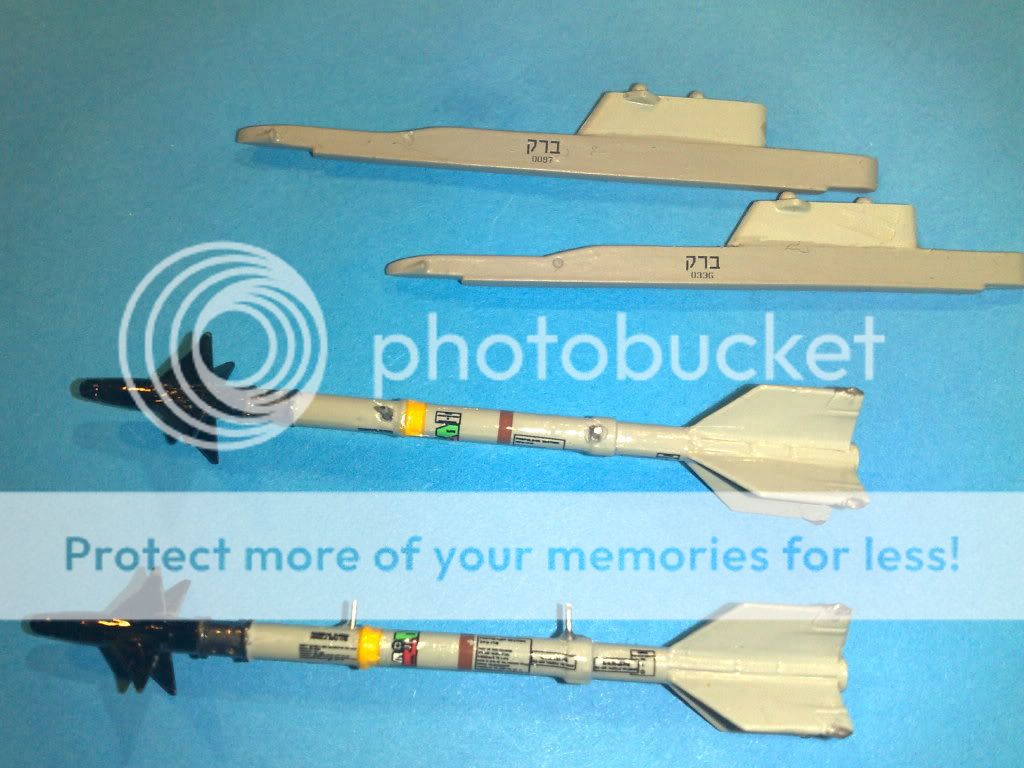

Först från den 13.e
Barak D - Sidewinders och stabbe

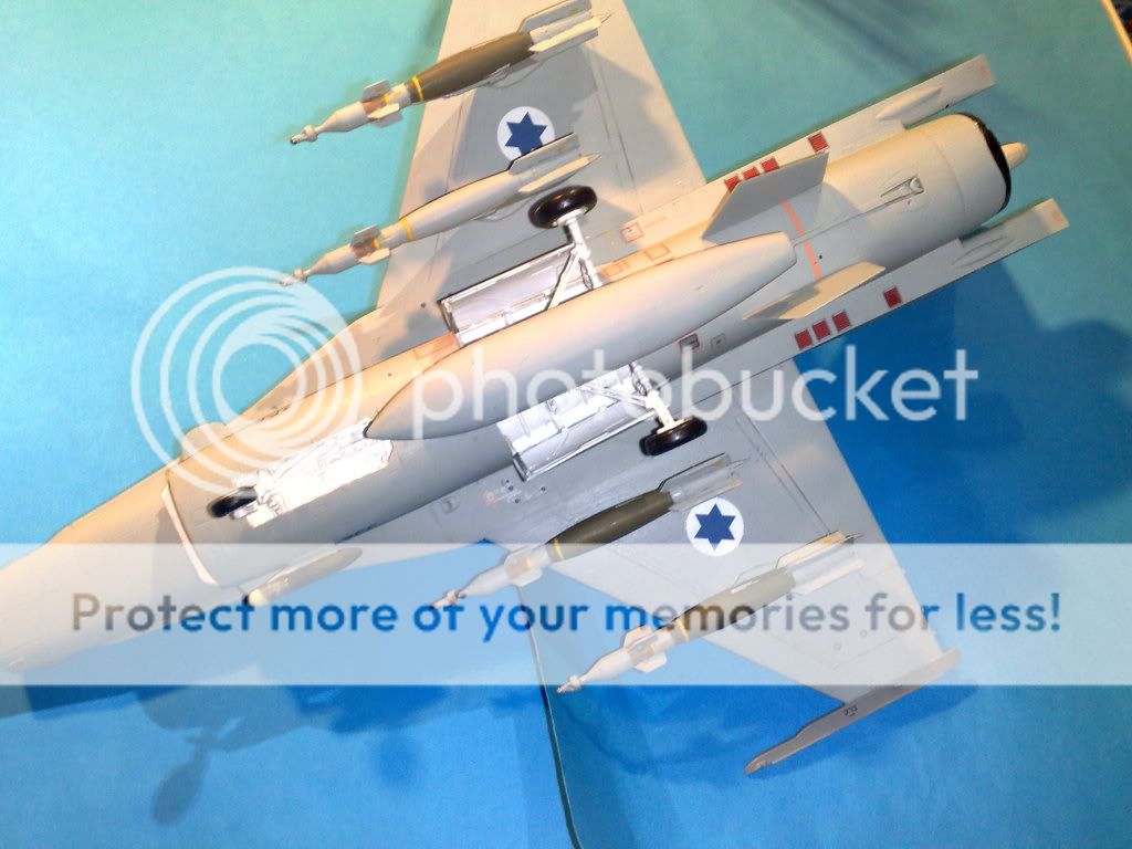

Sen Barak C - Vapenlast mm

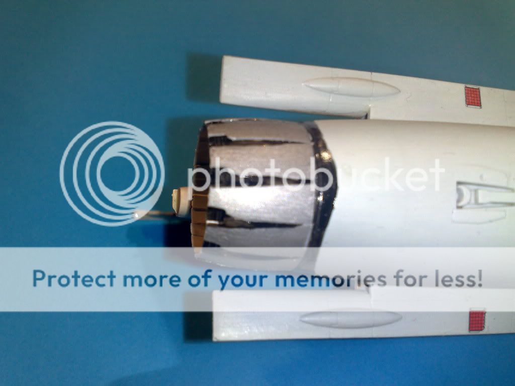

Sen ikväll monterade jag utblås och noskon på Barak C
Så ifall någon trodde jag hade lagt av med detta kan ni lugna er nu.
Byggena fortlöper som de ska.
Och Barak:erna är snart i hyllan där de hör hemma.

Inlägg av Janne.S i ons nov 24 2010, 23:02
Gött att du tillfrisknat Bosse!
Så influensan är här igen...... happ No
Skoj att du målade en GBU i grått som kontrast till de andra Very Happy Gör det hela lite intressantare för ögat.

Kul att du noterade färgskillanden på GBU-eran.
Det var liksom det som var meningen.

Det här är jättemaffigt!
Fortsätt så.
Och sluta med influensa-dumheterna Wink
(Gött att du har kryat på dig)
