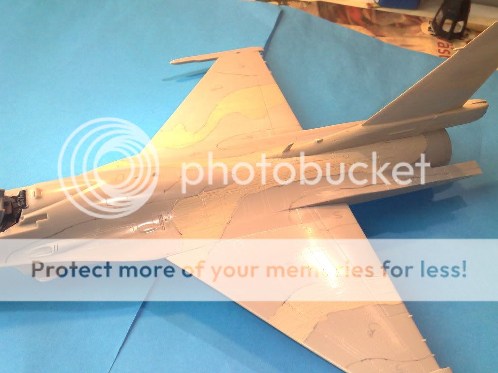

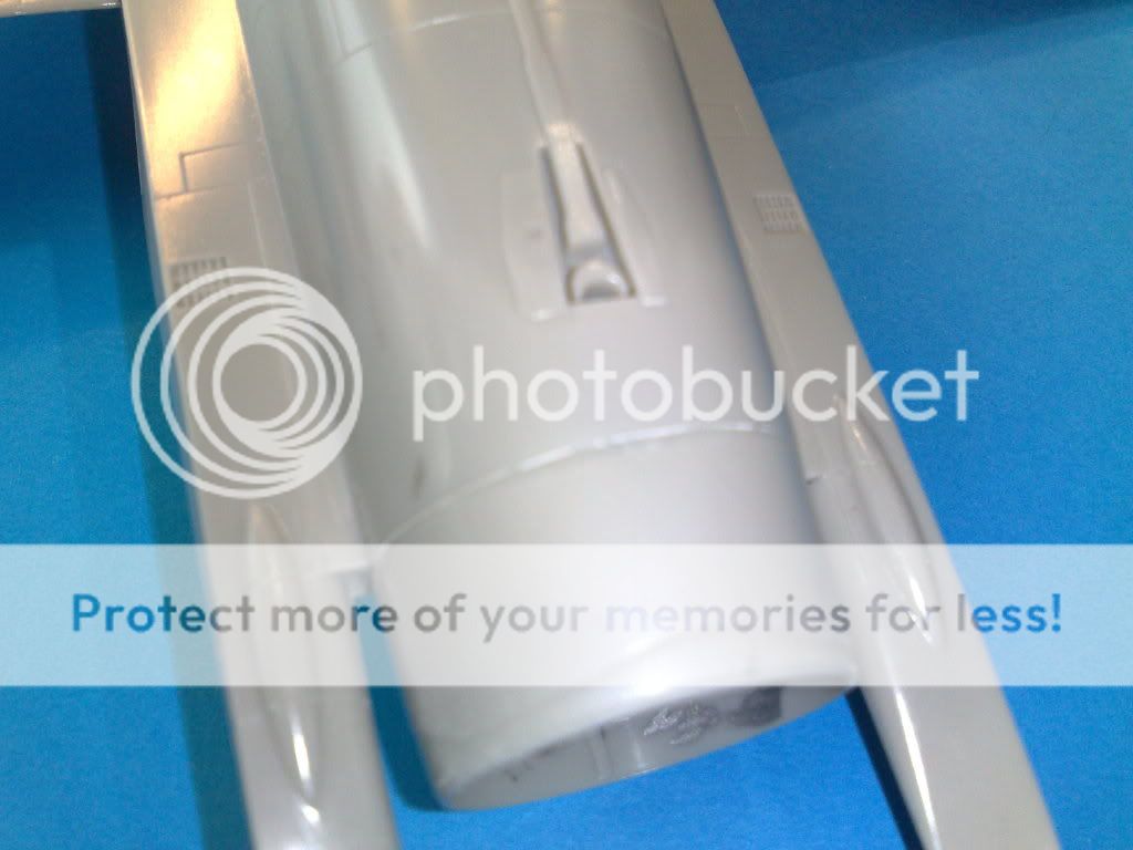

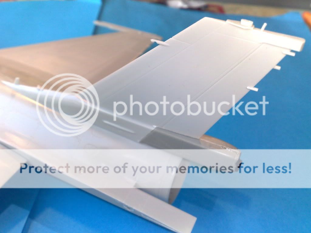

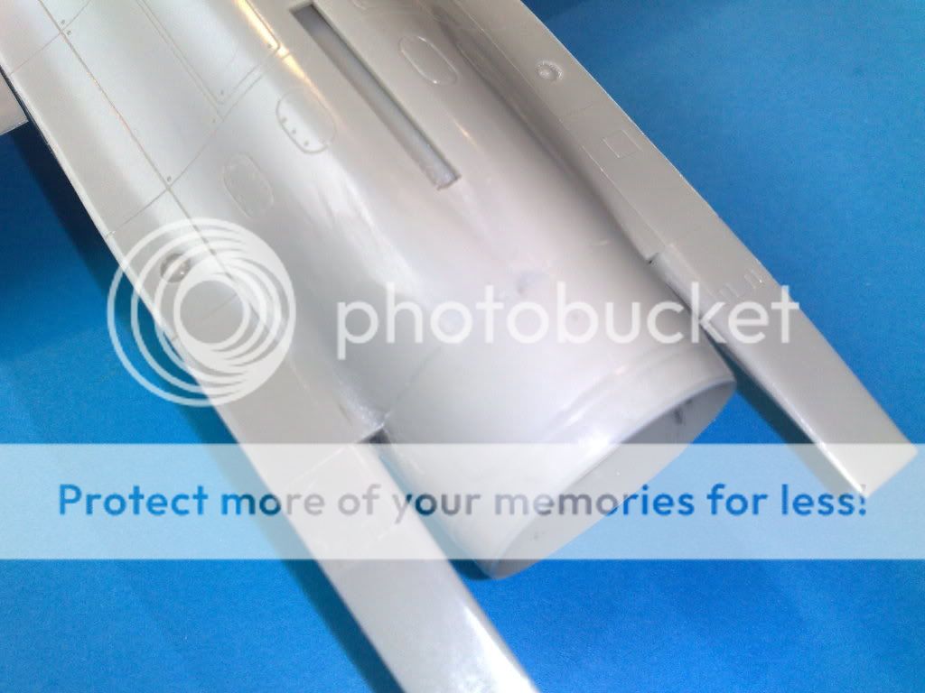

På förmiddagen idag har jag hunnit med och slipa "donut" ringen
Jag har inte slipat bort bort hela linjen. Det ska finnas en panelskarv på detta ställe och den är rätt tydlig.
Men inte så tydlig som Hasegawa vill.
Jag fick fila till spåret för fenan lite med en oval fil. Fenförlängningen gjorde att den tog i lite.
Fenan är också på plats.
Förhoppningsvis får jag luftintaget på plats ikväll och sen är det målningsdax.

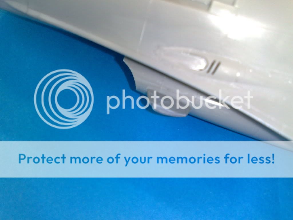

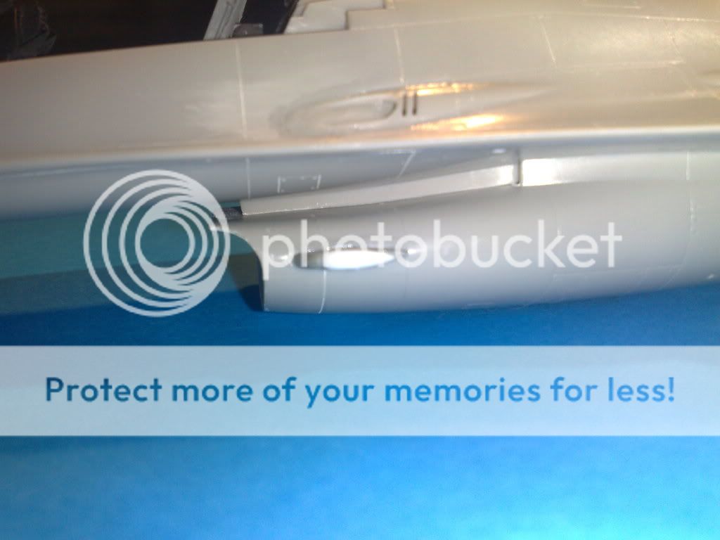

Go' Kväll i stugan.

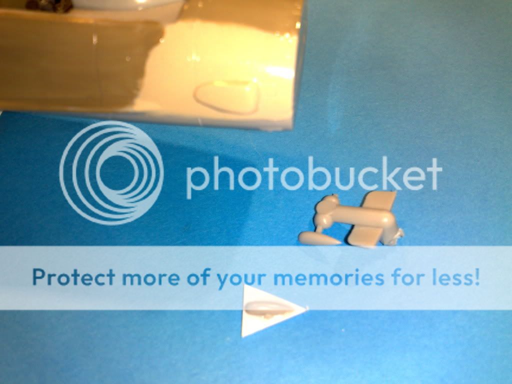

Jag har fått dit luftintaget. (får nog göra något åt plåten kring kanonen)
Sen har jag också limmat dit ECM antennerna på luftintaget.
Antennerna i nosen (RHAW?) är större på en Israelisk Barak än en Amerikansk F-16, men nu är godiset från Kinetic slut.
Så jag har tagit byggsatsens antenner och limmat dem på en bit plasticard.
(Märk skillanden i storlek mot den målade Barak D)
Jag tänker ge mig på att spackla upp byggsatsen antennen och få den att se ut som den rätta.
Tiden lär utvisa.

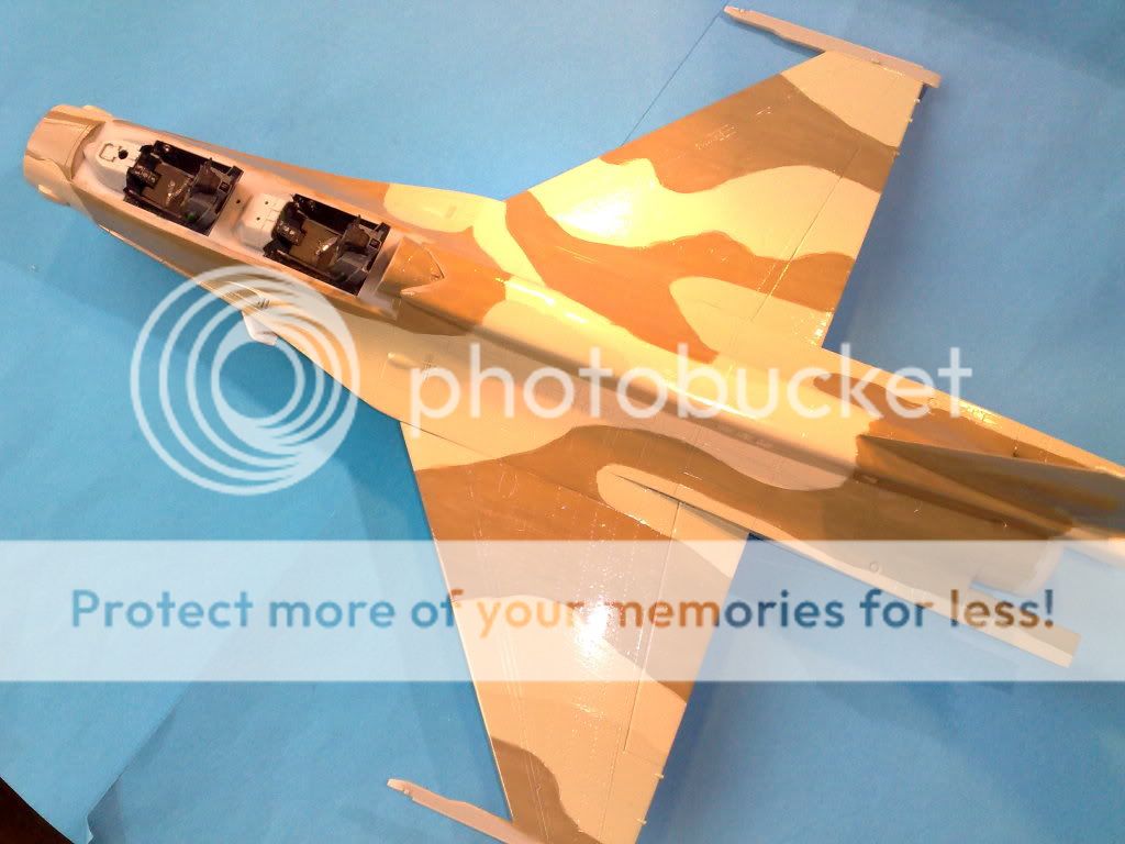

Jag har även i dag målat klart ovansidan mina två andra byggen. Jag länkar till ARC ifall nån vill se mer.
Nu när jag ser bilderna själv tror jag att det bruna kan behöva ett lager till?
Barak D.
Summer Re-runs
Shablool F-4E(S)
Snapping pictures on business trips

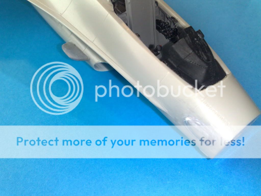

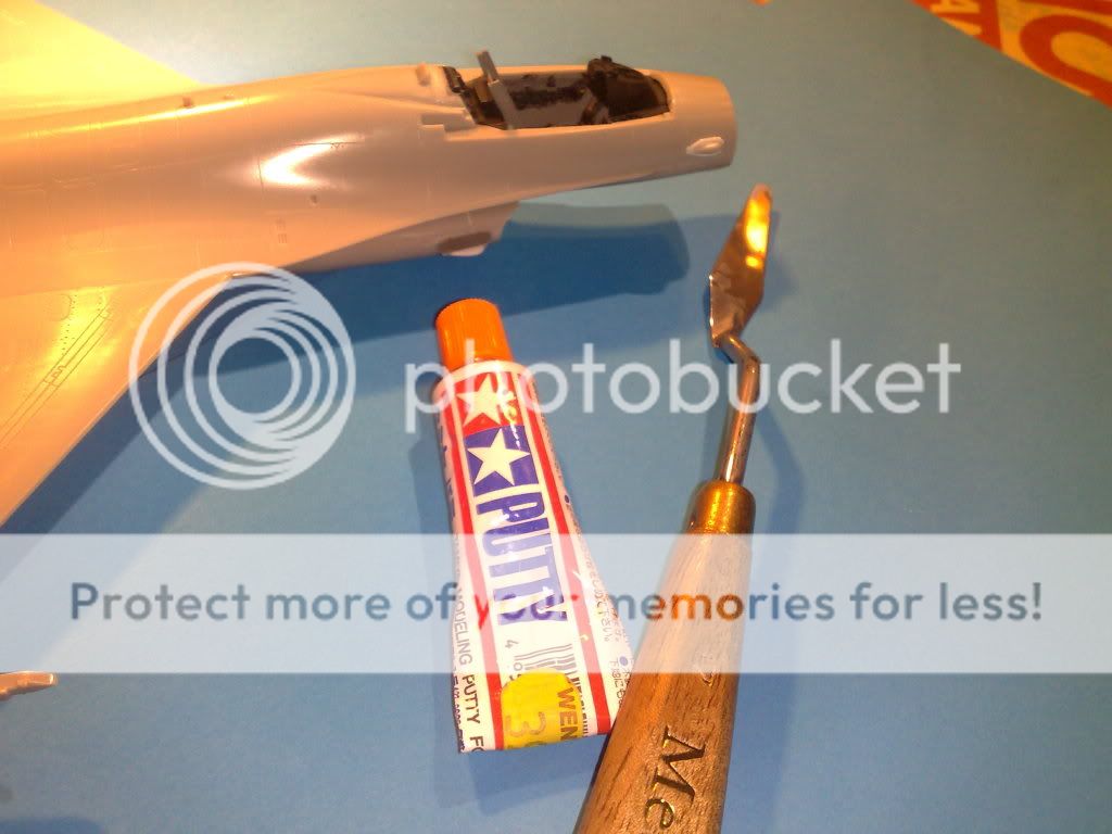

Jo jag har byggt på ECM antennerna på luftintaget med lite skräp jag hittade i skrotlådan.
Jag har också slipat till fogen runt plåten över kanonen. Ska polera upp den sen med resten av nosen.
Jag limmade också dit nos antennerna som jag byggde om igår.

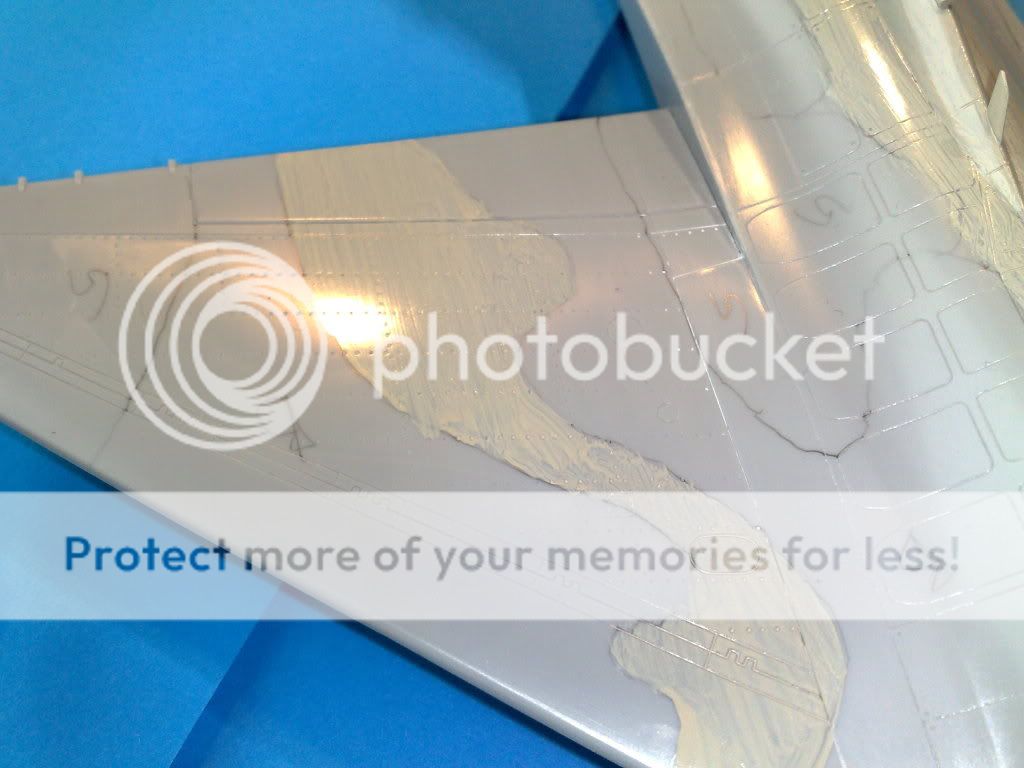

När limmet hade torkat så var det dags för lite spackling.
Jag använder en målarkniv som spackelspade. Jag köpte den på Dekorima i Stockholm för många år sen.
Den är ett av mina favorit verktyg när jag bygger. Den, JLC sågen och Stanleykniven är nog de tre jag inte skulle kunna klara mig utan.
Med målarknivens hjälp kletade jag på lite Tamiyaspackel runt mina antenn ämnen.
I morgon när spackelt har härdat helt blir det till att plocka fram sandpapper och nålfilar och se om jag kan skulptera fram något som påminner om orginalet.

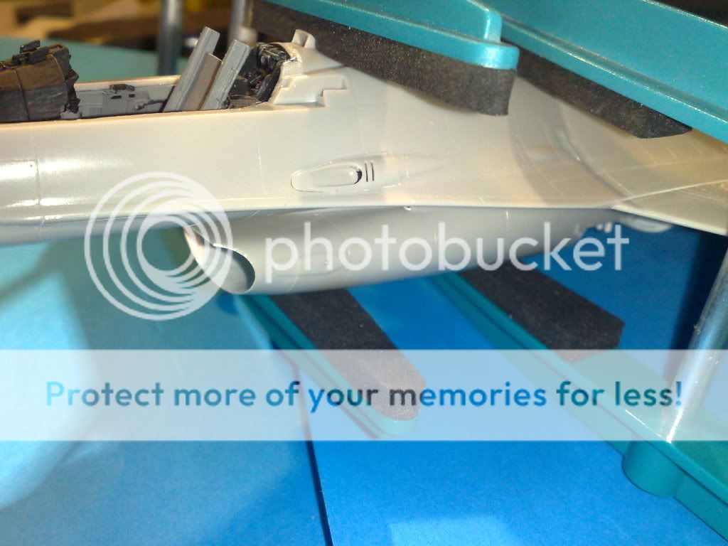

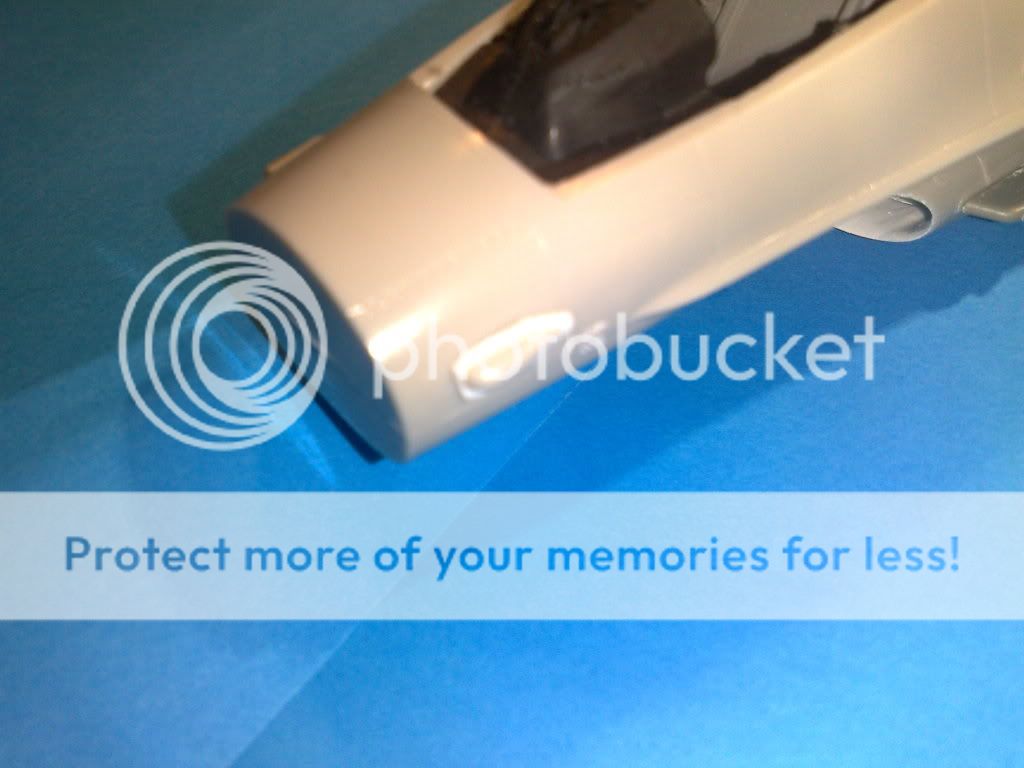

Då ska vi se vad jag har haft för mig under förmiddagen.

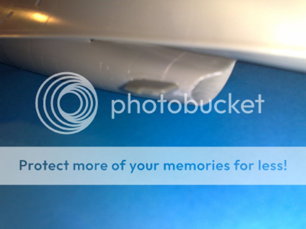

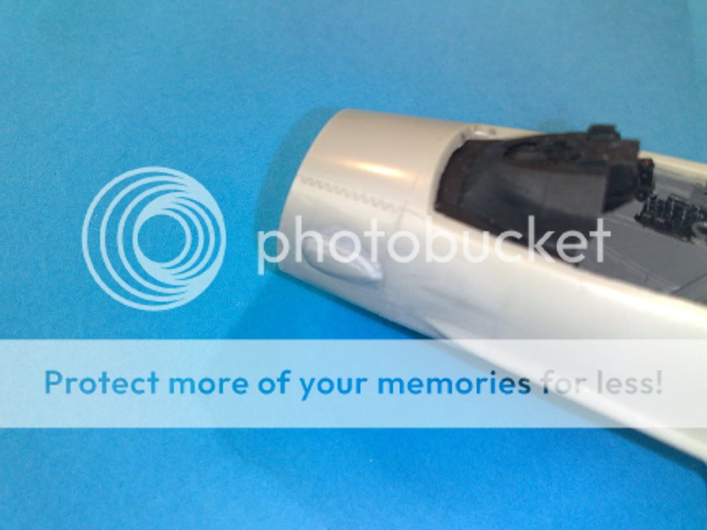

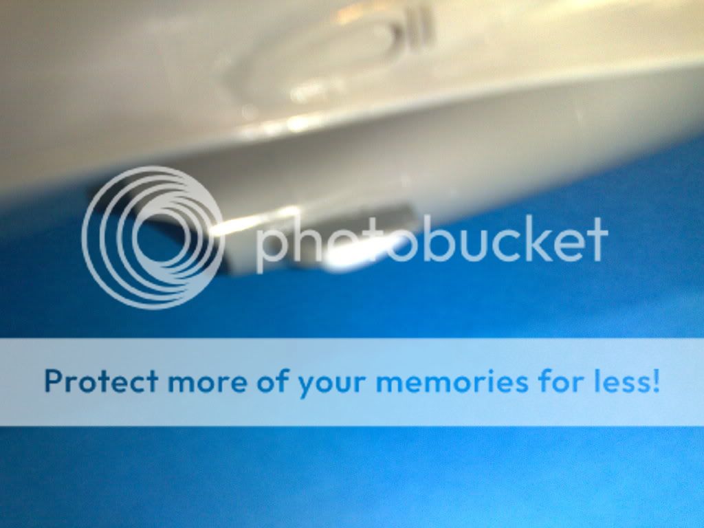

Gårdagens spackling av ECM antennerna gick riktigt bra.
Denna här är jag riktigt nöjd med.
Men det blir bakläxa på denna. Lite mer spackel i framkanten sen är den också OK.
Andra sida blev helt OK.

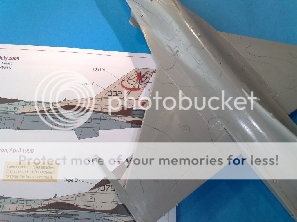

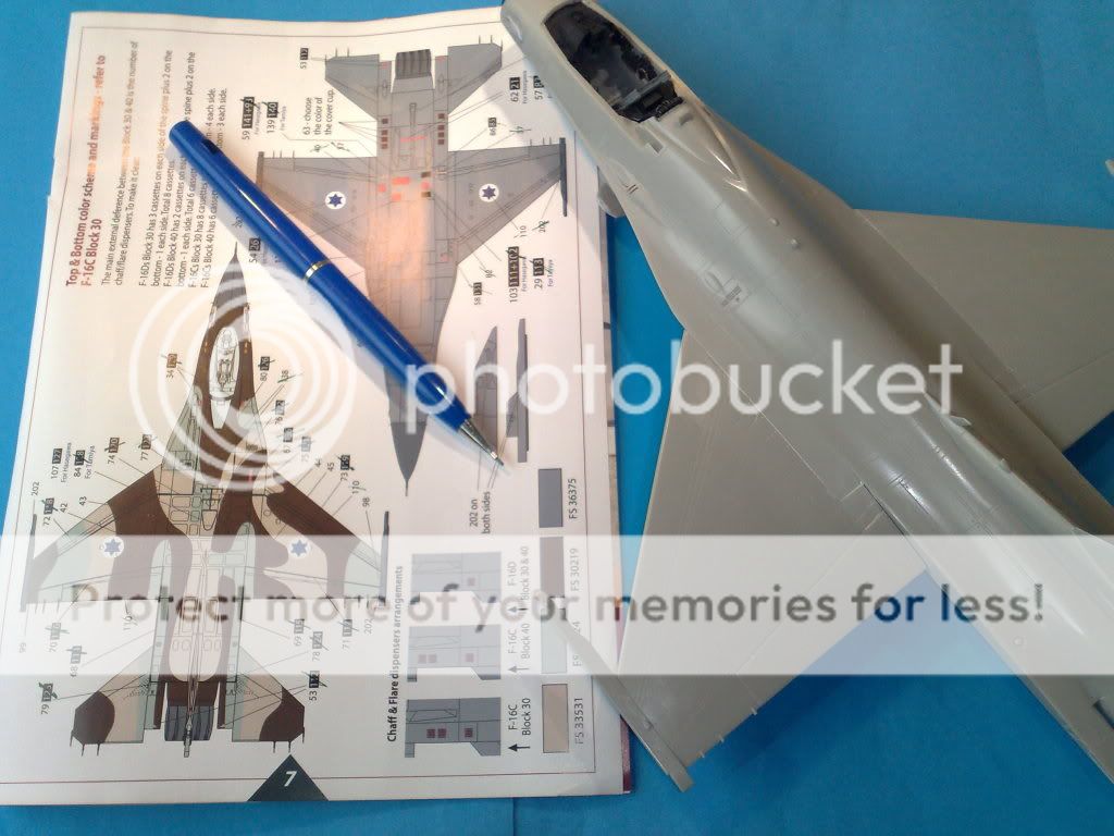

Så då är det dags för att börja måla.
Jag börjar nästan alltid med ovansidan.
Jag följer i detta fall instruktionerna från dekalarket.
Så fram med blyertspennan och börja markera de olika fälten.
Jag märker varje fält med S, G eller B så jag vet vilken färg som ska var.
Innan jag målar varje fält så gnuggar jag bort bokstaven. Jag glömde det på ett flygplan och det gick faktiskt att läsa den genom tre lager färg!
Och så här ser det ut (inte mycket för världen) efter ett lager färg.
Jag målar bara ett lager per dag. Torktiden för Xtracolor är så pass lång.
Försöker man tidigare än efter 24 timmar är risken mycket stor att man lyfter den underliggande färgen.
I realiteten får varje färg torka i tre dagar, eftersom nästa färg blir grön/sky S och efter det brunt.
Så om jag kan måla varje dag så tar ovansidan nio dagar för mig att måla.
