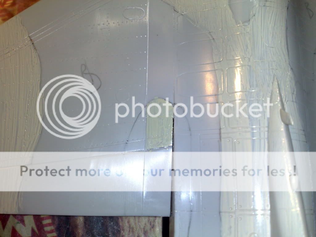

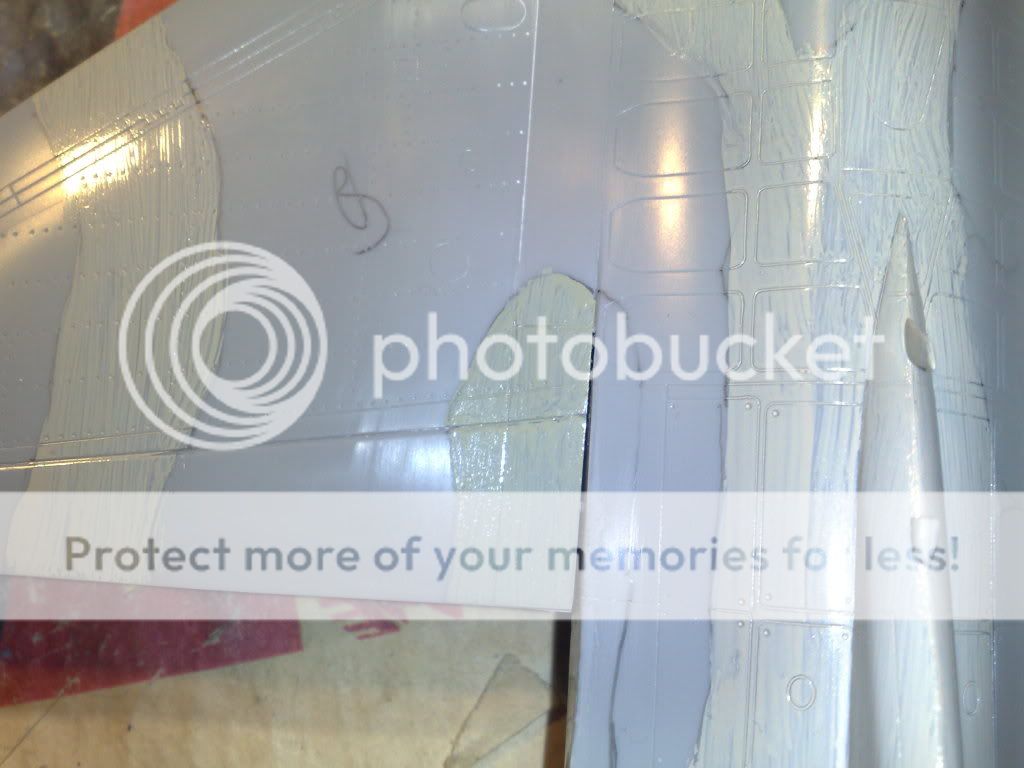

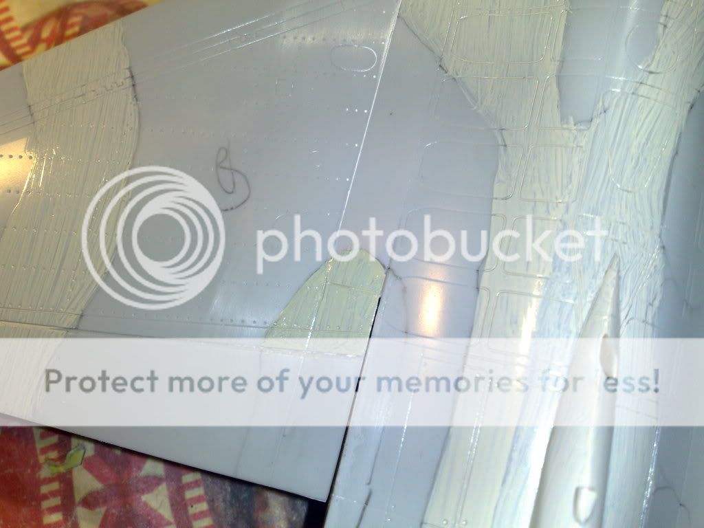

Jag har målat lite grönt/Sky S på min lilla Barak.
När jag målar lägger jag färg på en panel i taget för att minimera synliga pensel streck.
Och så här ser det sen ut när alla fält är gjorda.
Det var det i dag.
I morgon är det dags för det bruna.

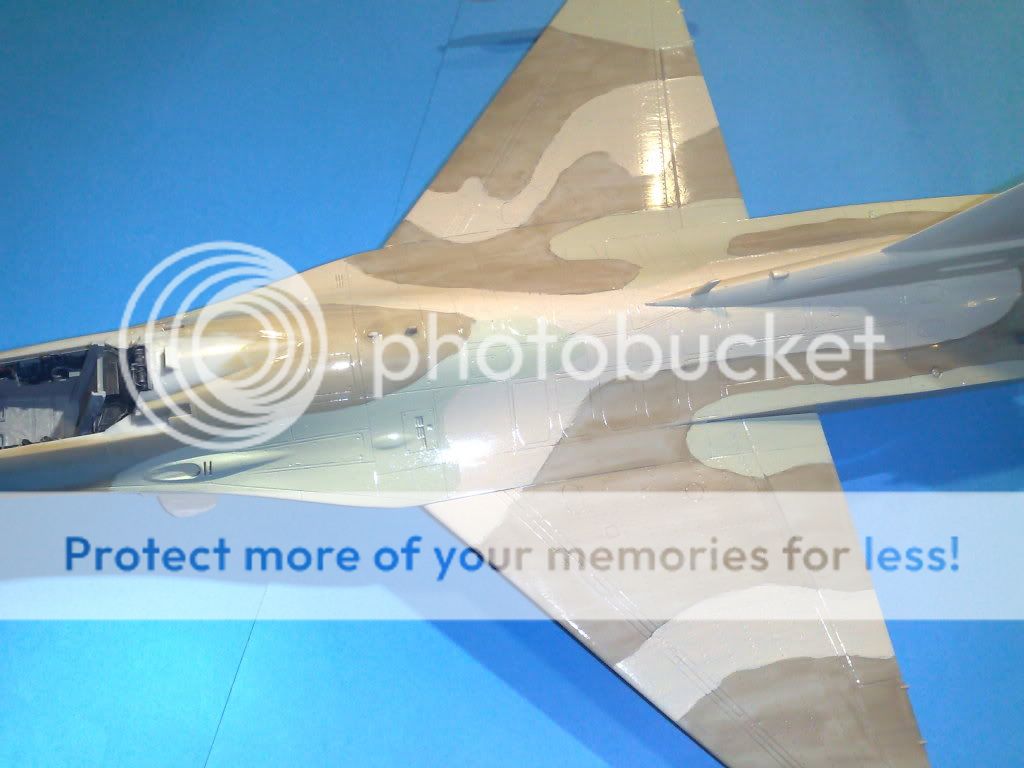

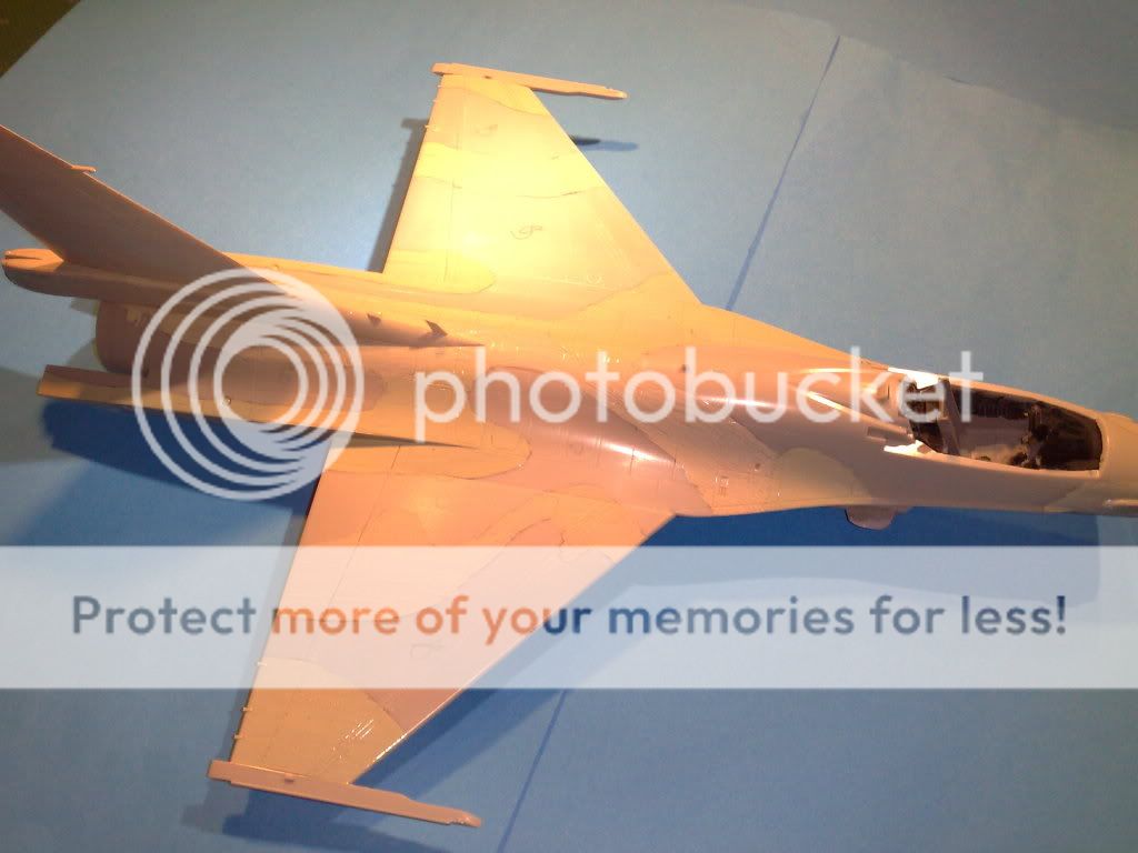

Inlägg av Marlin i tis sep 21 2010, 22:09
Halloj.
Jag målade de bruna fälten igår och idag innan jag började om med sand så slipade jag hela ovansidan först med 3600 och sen med 4000 papper.
Slipar man mellan varje färglager får man en jämnare yta och man kan faktiskt få penseldragen att försvinna.
För att få bort slipdamm och färgrester torkar jag hela planet med en sårtvättare och sen får den lufttorka i en timme.
Och sen är det bara till att börja om med trefärgscamot.
Andra lagret sand.
Det var allt för idag.

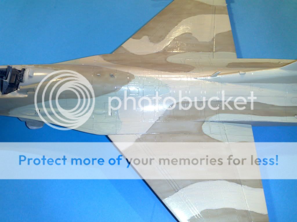

Inlägg av Marlin i tor sep 23 2010, 20:45
Tjena,
Jag har haft lite övertid på jobbet denna vecka så jag har inte hunnit med så mycket.
Men nu är det gröna färgen målad för andra gången.
Och nu är jag lite trött, så det blir inte mer än så här idag.
