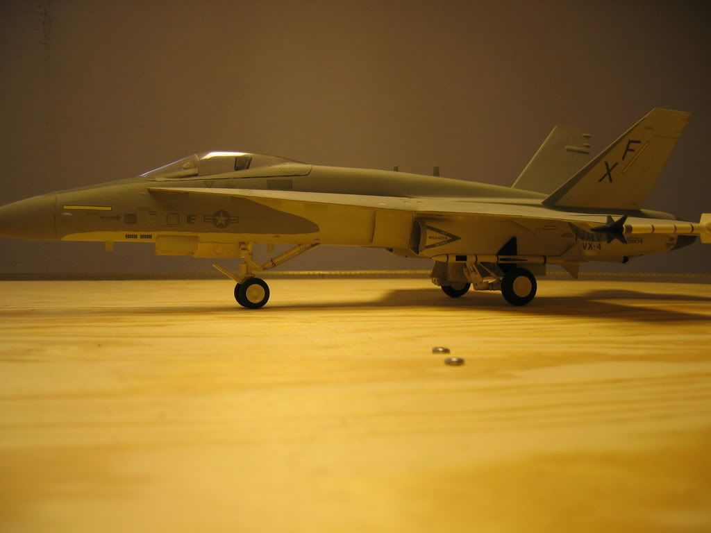

Min Hornet är byggd rakt ur lådan och penselmålad med humbrolfärger.
Jag byggde den och Revells F-14 för ca 10 år sedan, innan jag fick mitt "återfall" i flygbyggandet.
Revells modeller brukar vara ganska korrekta i dimensioner och proportioner även om de är lika tomma som ett kinderägg inuti!

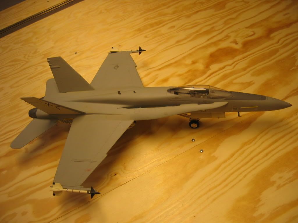

Jag har oxå byggt en Revell 32 F-18 Hornet en gång i tiden, runt 1981 tror jag. Den fick några svetstrådar i ändan så den håller sig uppe, det fungerar bra. Vad jag mins var att h vinge inte blev rak så jag värmde på med hårtorken, jo jag vet vad vissa tänker, -vad ska han med den till-, men jag hade facktiskt hår på den tiden, resultatet blev en bucklig vinge men med allt damm på så syns det inte och vem bryr sig.
Svåke

Ser snygg ut Svåke! Kul variant på flygposition!
Min lär nog bli stående på backen med skydd för intagen och röda remsor hängandes!
