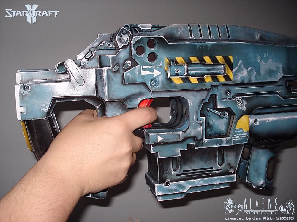

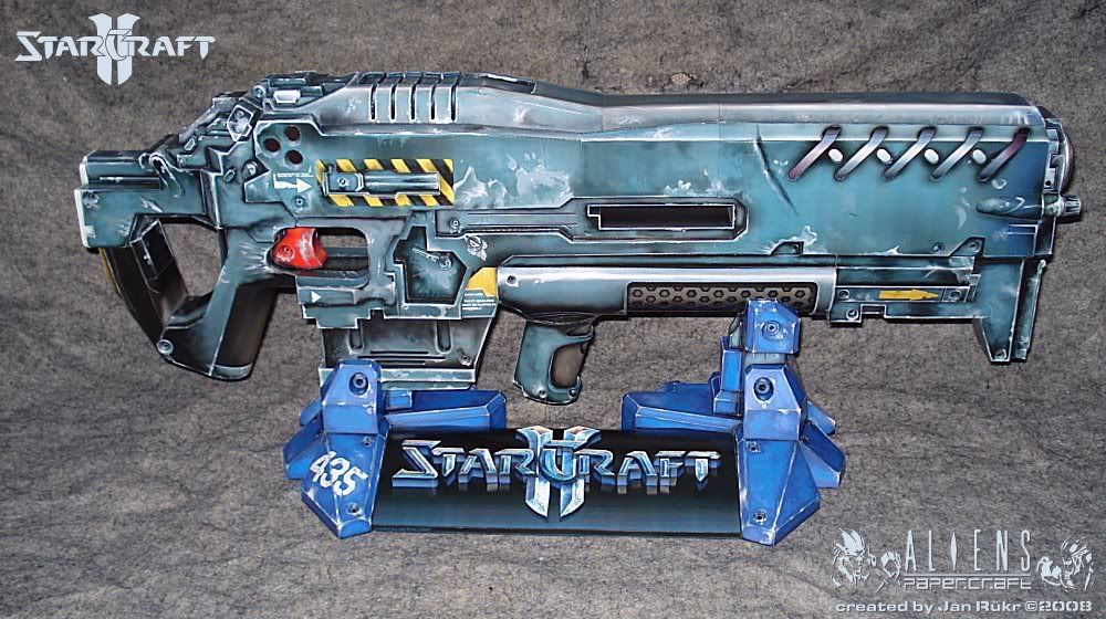

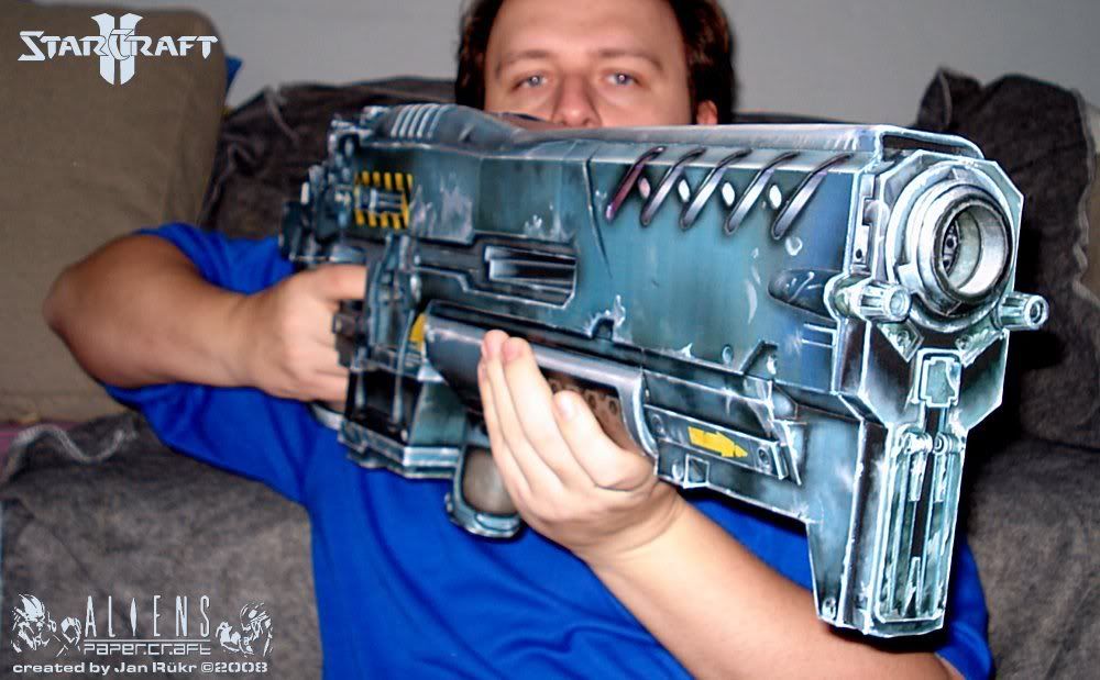

Förmodligen blir det någon form av högglansigt papper ( dvs. eventuellt dyrt fotopapper :/ ) om man utgår ifrån den här bilden, med skaparen själv med sin kreation:
Huvudsaken är att pappret håller färgen bra och rejält styvt.
