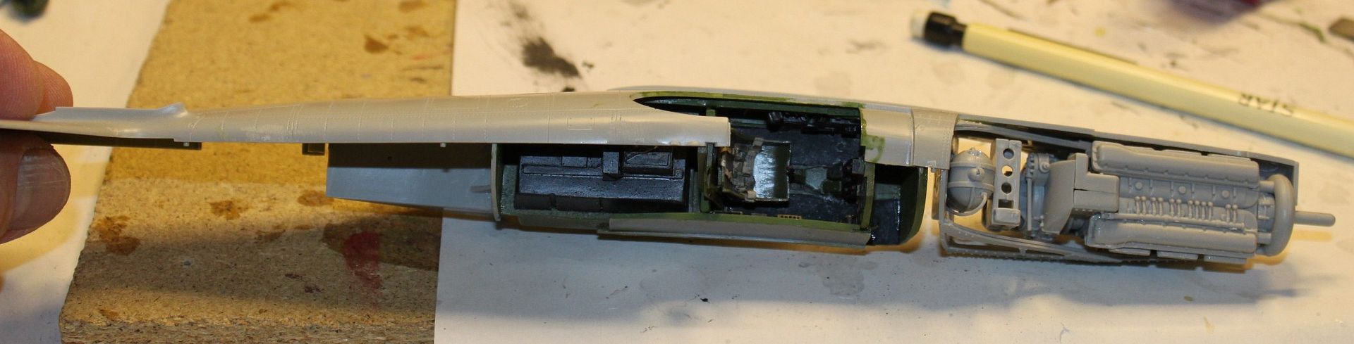

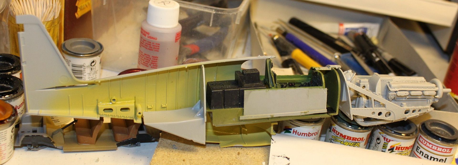

Dags för en liten Musse-uppdatering!
Ni trodde väl inte att jag hade glömt henne?
Det blir bara två bilder, men det tog lång tid att komma så här långt!
Nu är i stort sett allt ”Inkråmet” på plats, det är bara lite mera bös som skall in (olje-kylarna).
Jag kommer inte att lägga något krut, inte ens färg, på motorn!
Men jag måste ändå ha den för fästena till avgasrören och propeller axeln!
Så här ser båda sidorna ut nu, det är ganska fullt, och ändå har jag skippat en hel del detaljer som ändå inte syns!

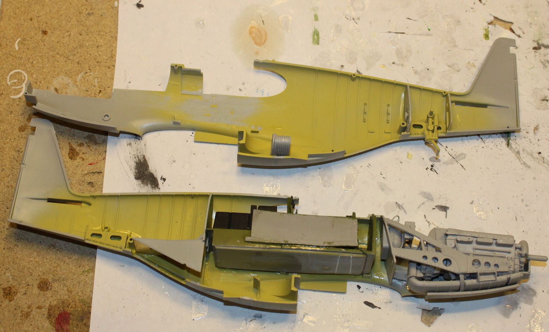

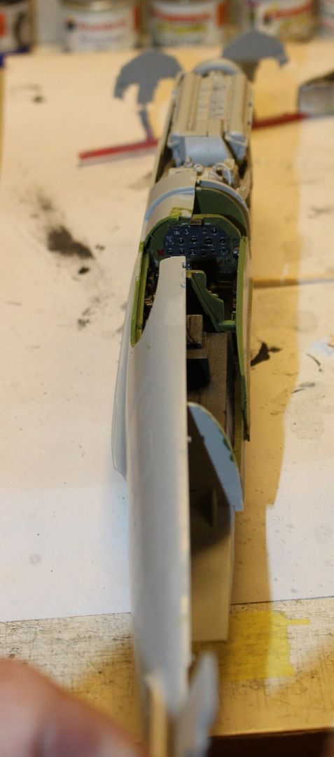

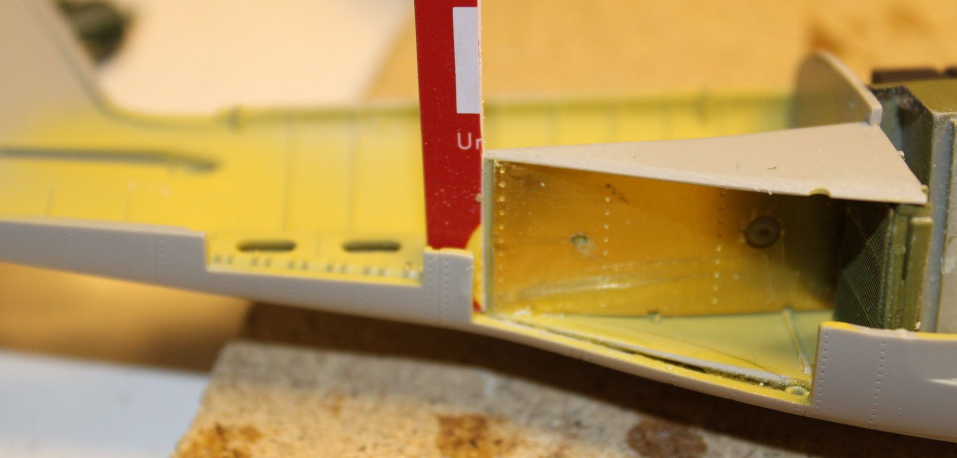

Men först var det lite mera pryttlar som skulle in i kroppen.
När jag inspekterade resultatet av förra sessionen, så fick jag nästan spader när jag såg det här!
Kroppen hade slagit sig!
Plasten är mjuk o sladdrig och har väldigt liten styrsel i Trumpeters modeller!
Det rätar väl ut sig….

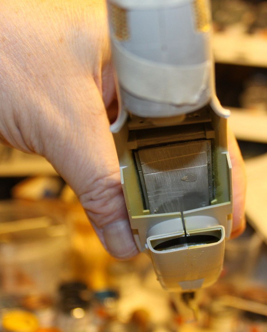

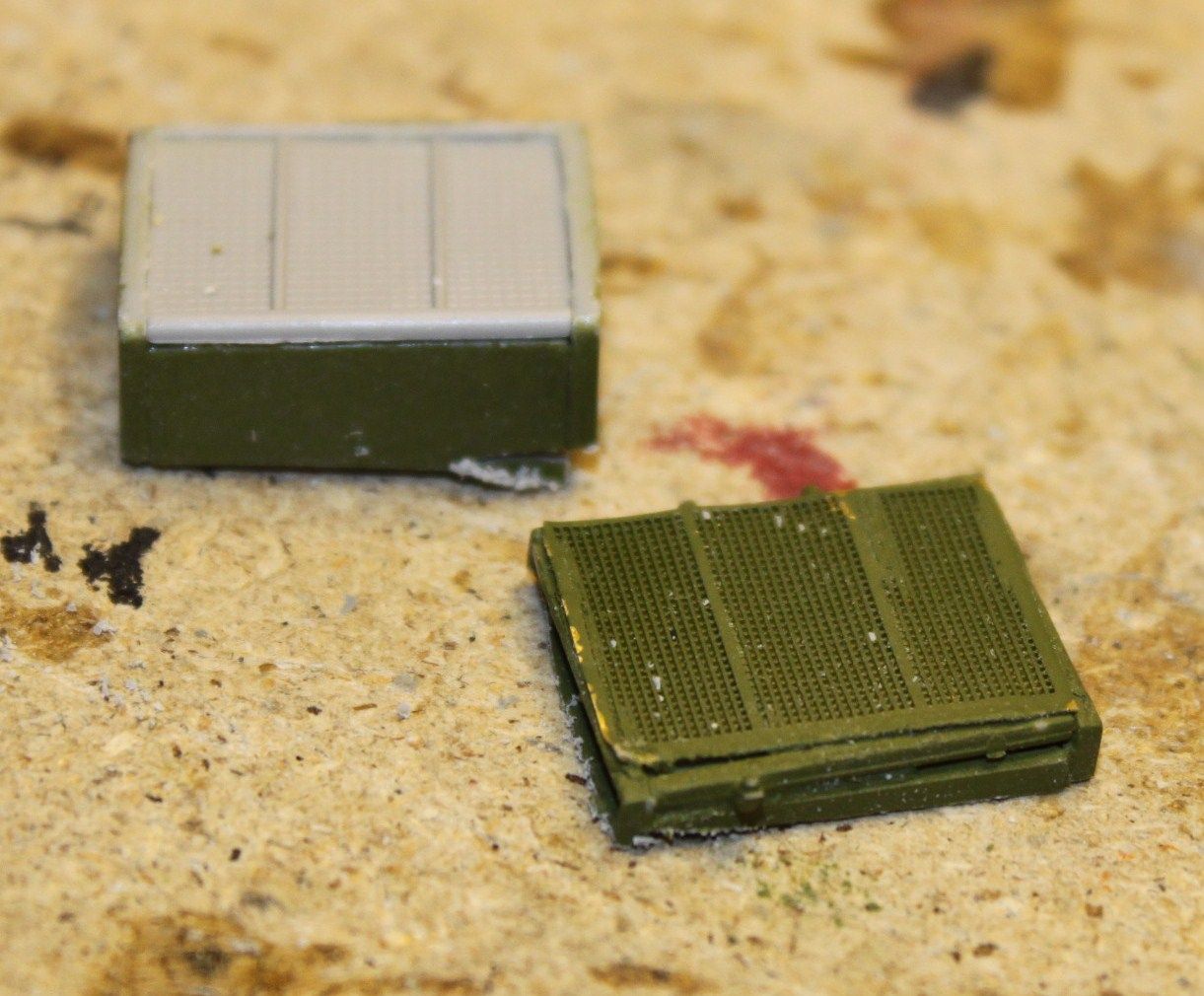

Men först var det kylaren som skulle in.

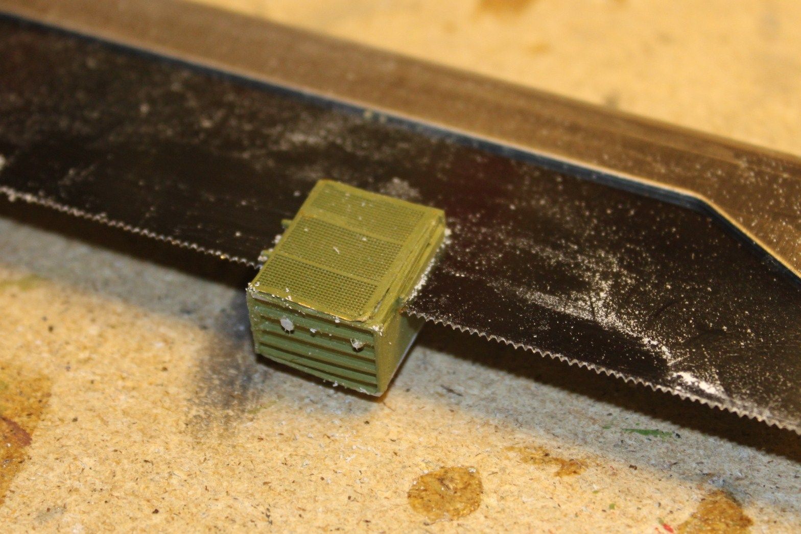

Antingen satte jag cockpiten för långt bak (inte troligt då jag använde originalet som guide), eller så har inte Aires tagit hänsyn till andra delar som skall in (mera troligt att cockpiten är 100% skalenlig!), men det slog på ca 5mm, som fattades!
Eftersom fronten är en separat del (liksom i verkligheten) är det bara bakre änden av kylaren som syns, så var det fram med stora, stygga SÅGEN!
Jag sparade/använde bara den tunnaste av delarna, och nu var det inga problem att få dit den på rätt plats.
Kylarens ”tunnel” (eller vad man nu skall kalla delen) monterades utan större svårigheter.
Jag fick fylla ut med en smal (ca 4mm) remsa plasticard (gammalt kontokort) i bakkant.
Delen passade dåligt och skarven behöver spacklas.
Trots allt ”mög” som sitter i kroppen, snäppte kroppshalvorna ihop helt utan problem!
Det är MYCKET trångt i kroppen!
Här ser ni en bild tagen framifrån, man ser att cockpitgolvet kommer att ligga extremt nära hjulhuset.
Detta är den mest kritiska delen i bygget!
Har Aires provbyggt själva, kommer det att passa?
Vi får se i nästa del!

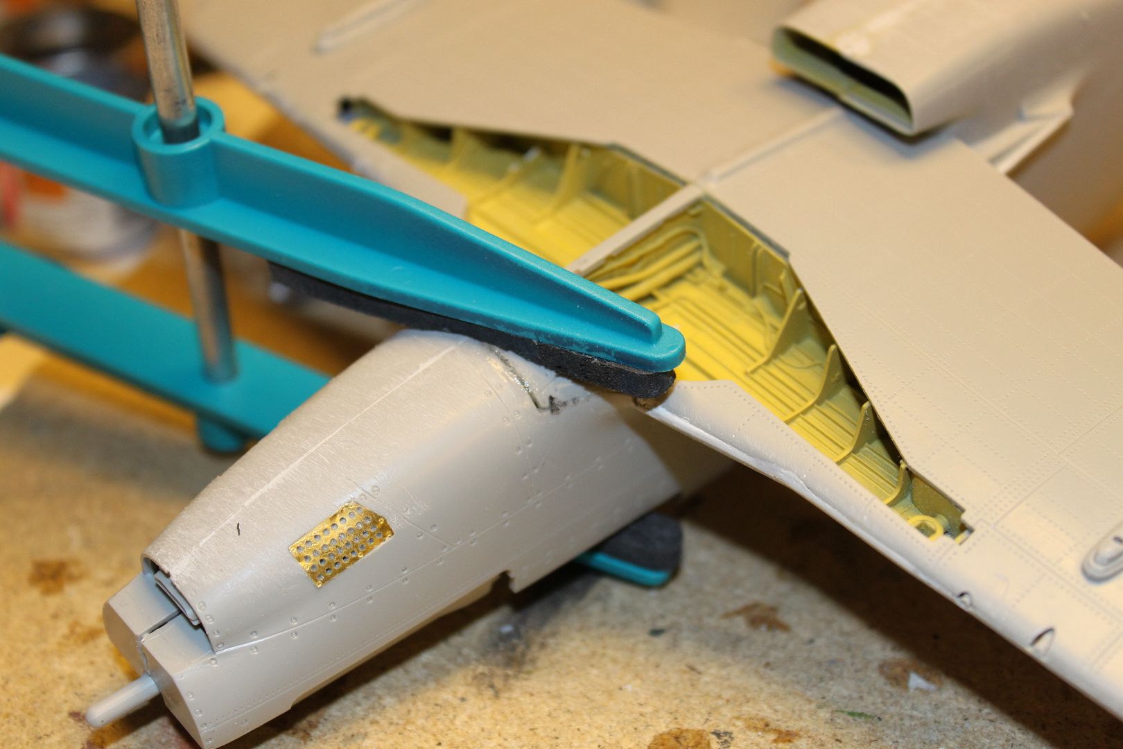

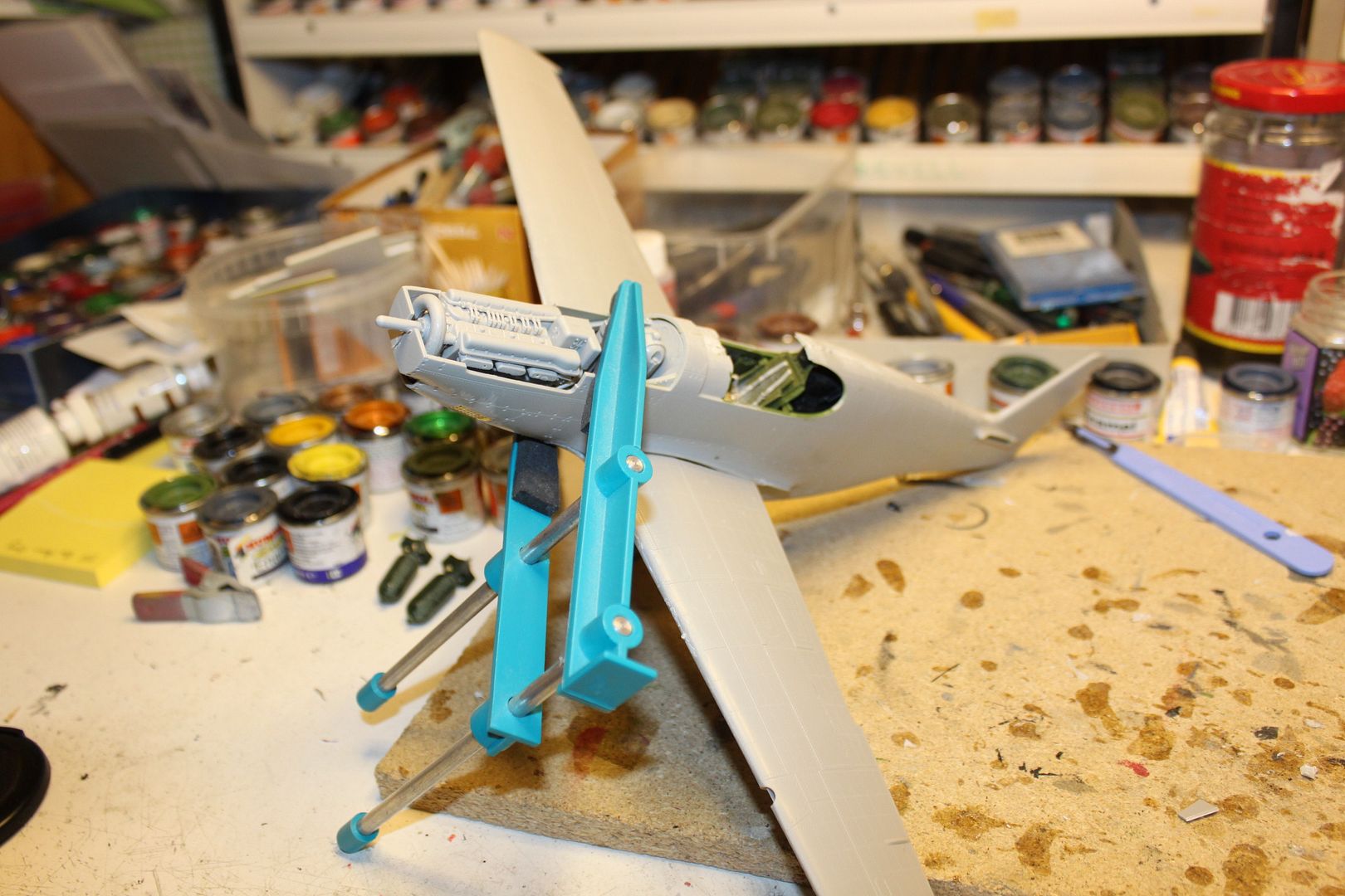

Inlägg av Stefan E i tor maj 12 2011, 12:06

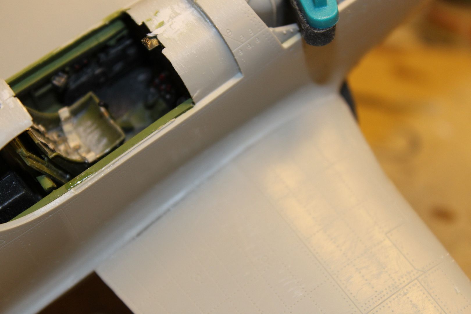

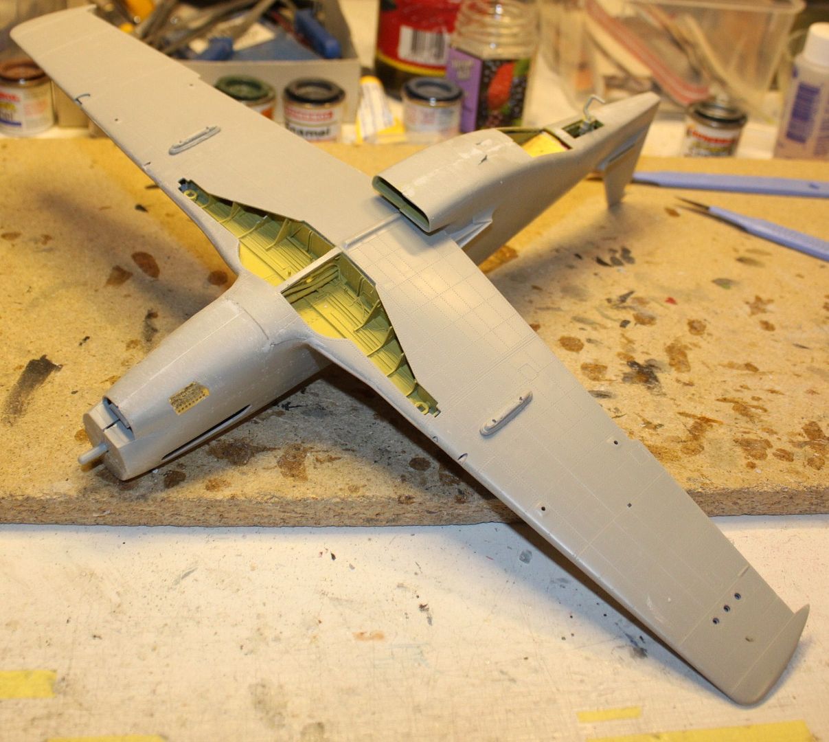

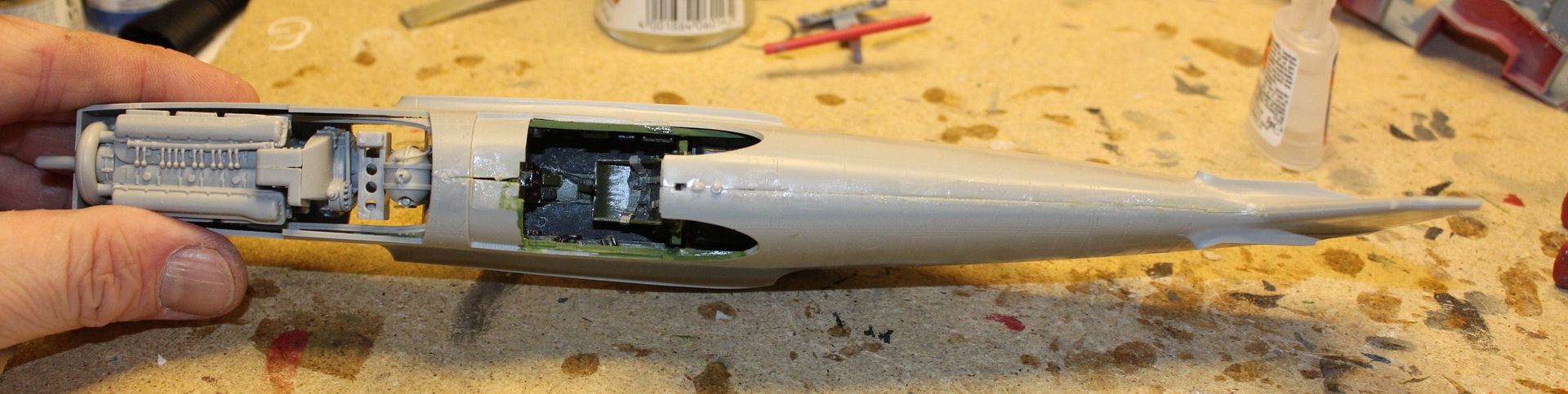

Efter den lite ”håriga” kroppsihoplimningssessionen förra gången, var det nu dags för nästa kritiska moment; att få ihop kroppen med vingen!
Jag var lite orolig för att cockpitgolvet skulle komma i vägen för hjulhuset, men det var inga som helst problem, även om det är MYCKET trångt!
Vingen passade mycket bra på höger sida.

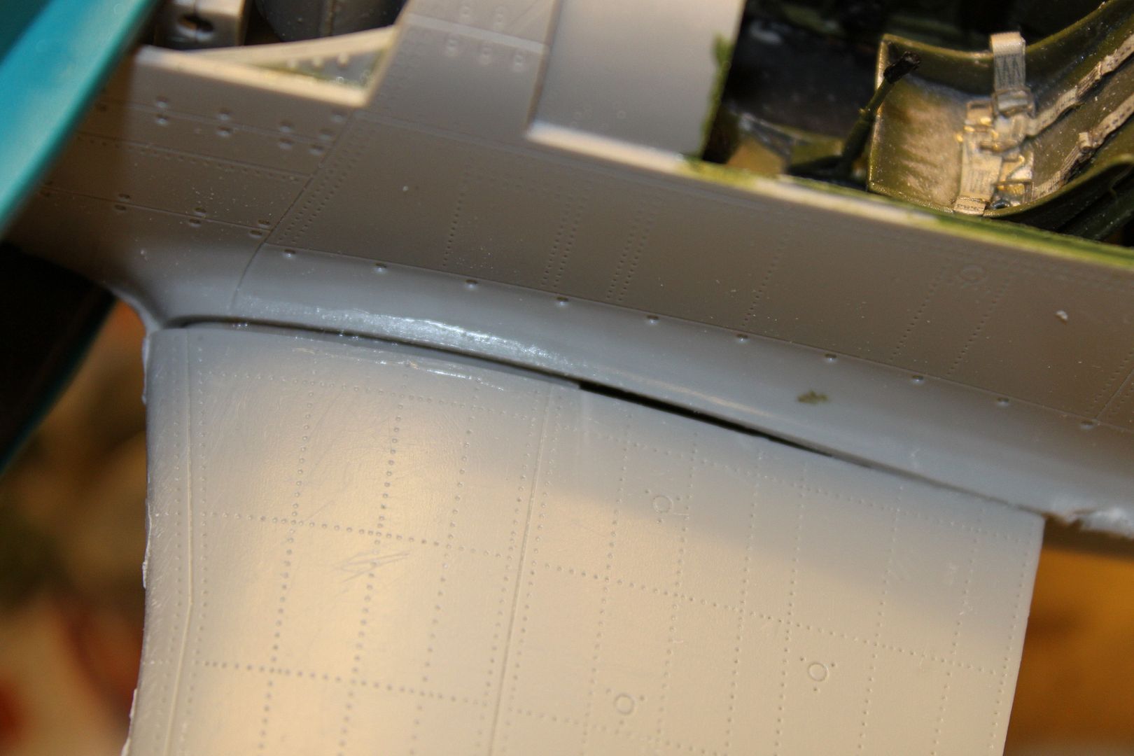

Men på vänster sida blev det lite problematiskt.

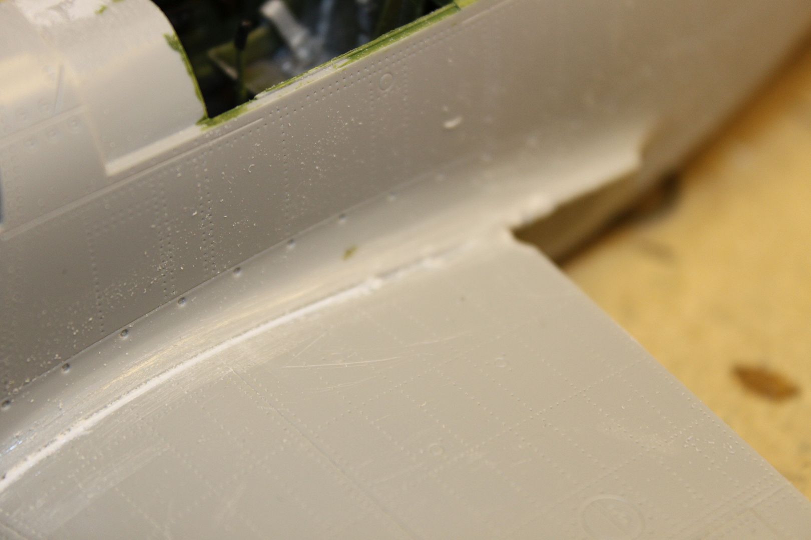

Vingen passade näst intill perfekt, även om det blev en liten glipa på ca 1mm.
MEN för att komplicera det ytterligare, det hade också blivit ett ”svank” (eller inbuktning) av vingens ovansida (som jag naturligtvis missade)!
Lite fyllning med en remsa plasticard räckte för att fylla ut glipan.
Rejält med Hagmans och ett ordentligt tag med slippappret, så var skarven äntligen acceptabel.
En rejäl klämma sattes in för att hålla ihop det hela.

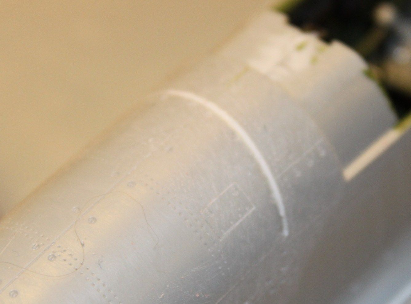

När jag limmade dit motorhuven, blev det en glipa i bakkant….
Suck…. ÄNNU Mera plasticard och spackel…… Börjar bli rejält less på det här nu…..
Så här ser det ut nu.

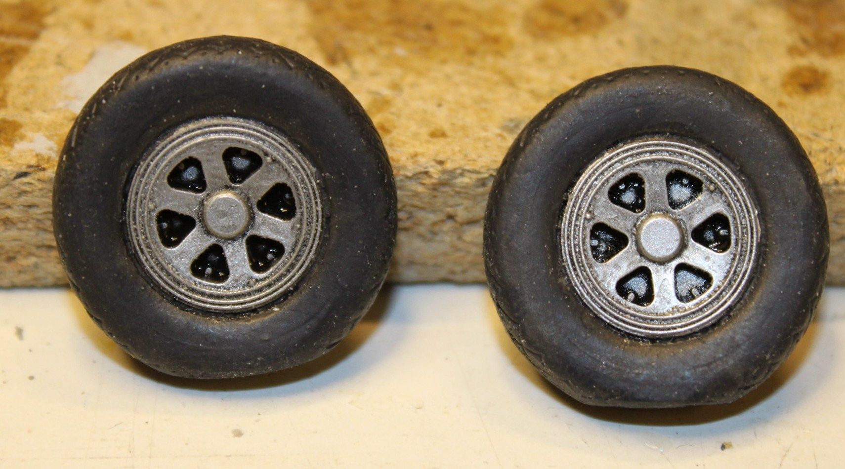

Jag kopplade av från bygget med att måla hjulen färdiga, resindito från Aires.
Det går framåt om än trögt.
Att göra en helt metallren kärra, målad med Alclad, från det här går dessvärre inte (inte värt jobbet, helt enkelt).

Rackarns vilken glipa du fick i vingroten.
Men räddningen var ju riktigt snygg cheers

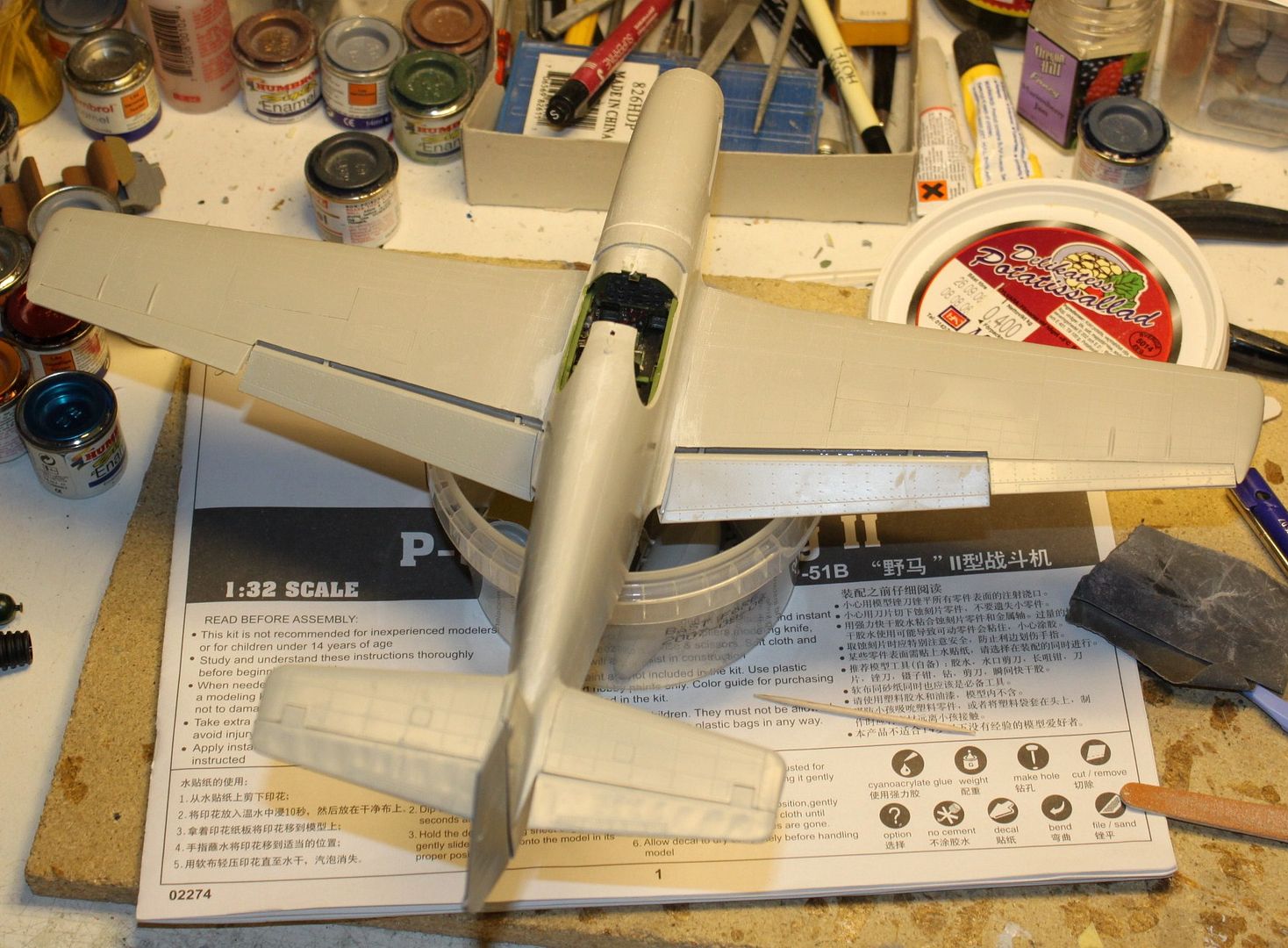

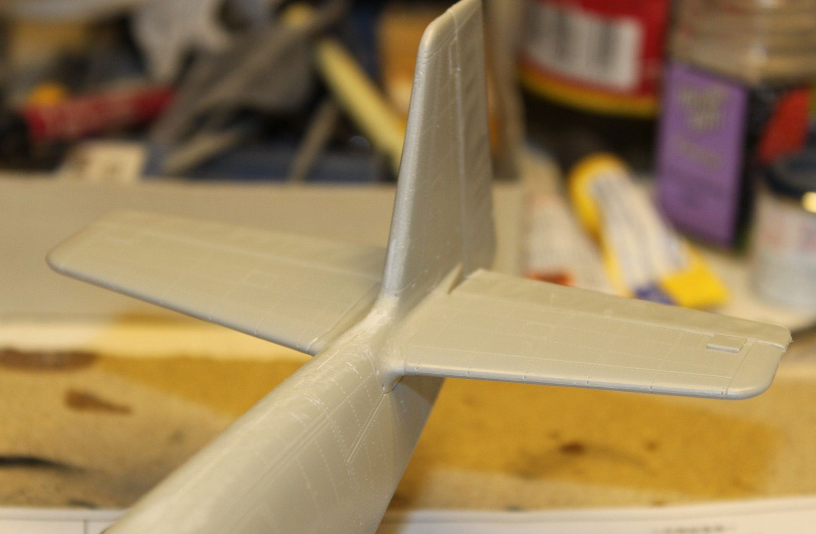

Inlägg av Stefan E i ons maj 18 2011, 12:03

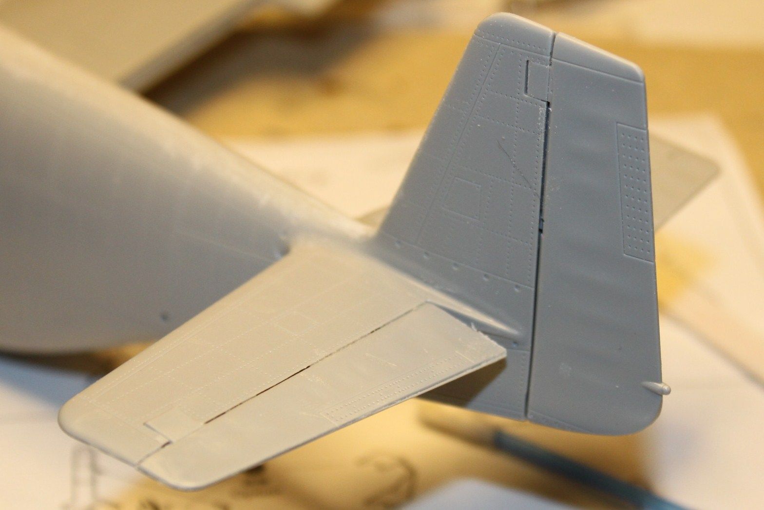

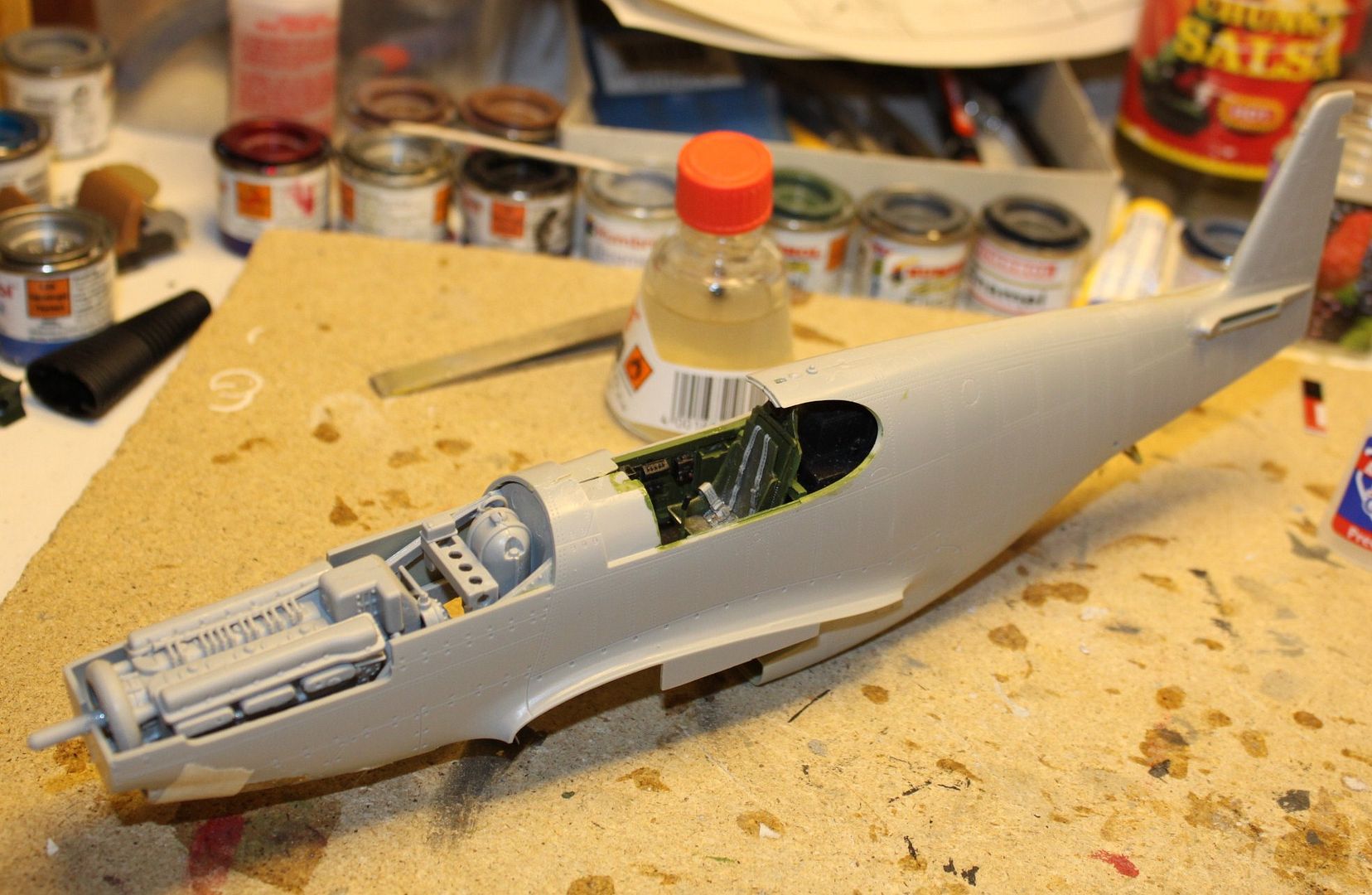

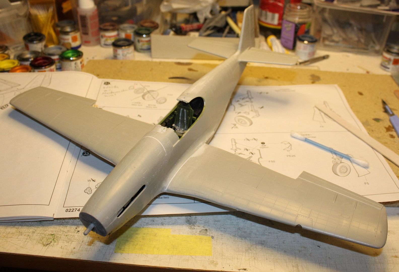

Efter den senaste tidens brottning med sandpappret, var det dags att limma dit stabben och sidorodret.
Flapsen ”trillade” dit helt OK, monterade dem nedfällda, tycker det ger lite mera ”liv” i modellen.
Nu börjar det ju likna ett flygplan!
Man ser tydligt att trumpeter tittat noga på Tamiyas 1/48 modell, och för en gångs skull önskar jag att man bara hade kopierat den till 1/32!
Trumpetarna lyckas ändå inte göra en bra modell, trots att de har en mycket fin förlaga!

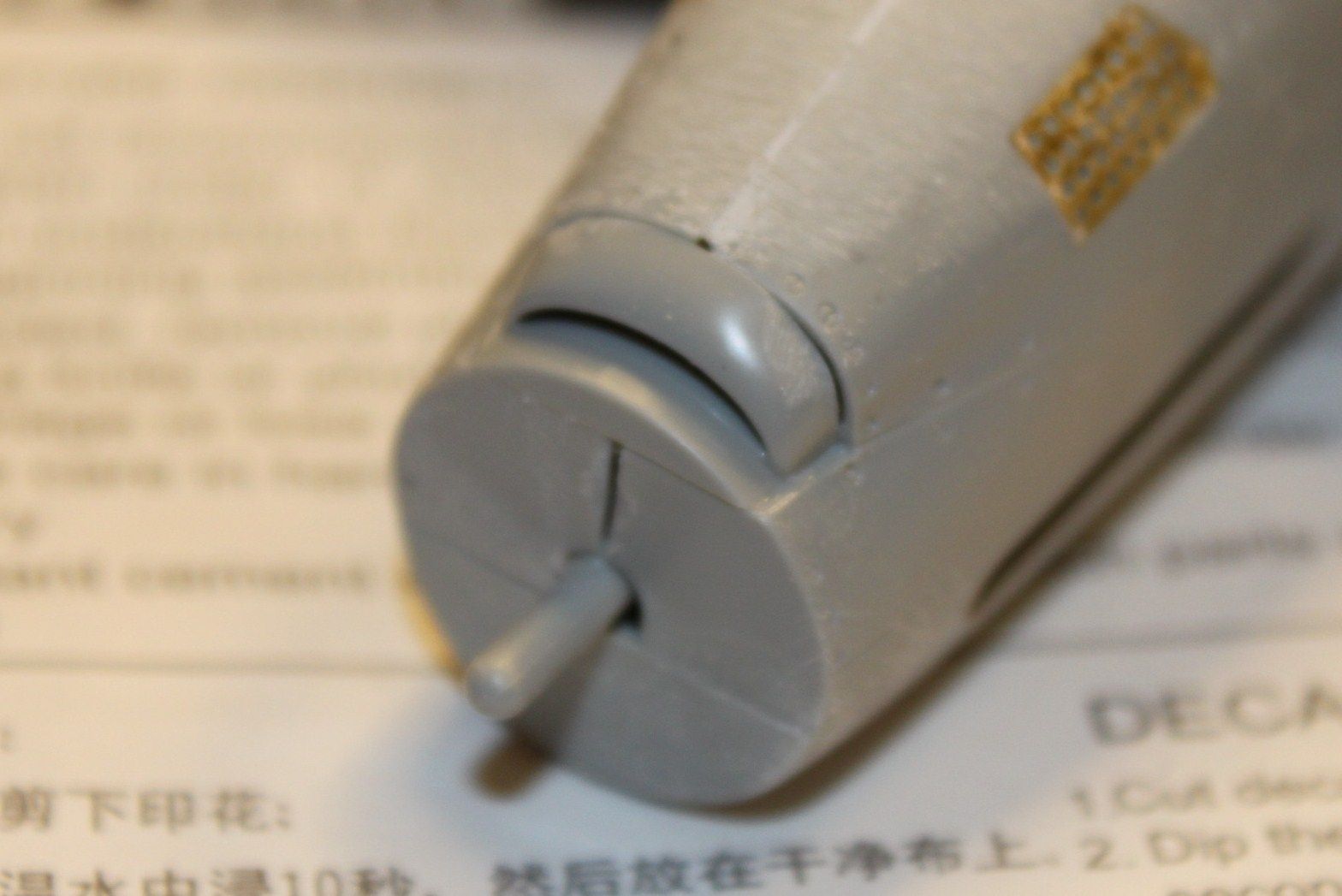

Det syns särskilt tydligt i nosen, ”hak” delen som passar som en smäck på Tamiya, passar väldigt dåligt på Trumpeter, den är en aning FÖR LITEN!
För stor hade varit bättre, det är ju alltid enklare att ta bort än lägga till (särskilt på modeller).
Jag blir så trött på det här…..
