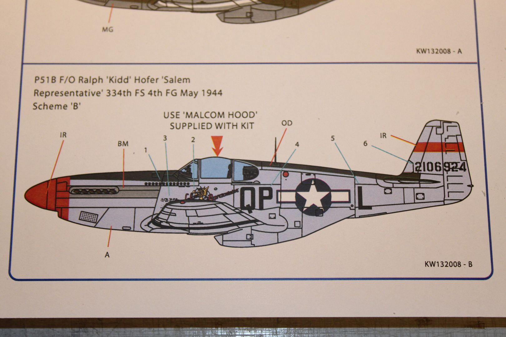

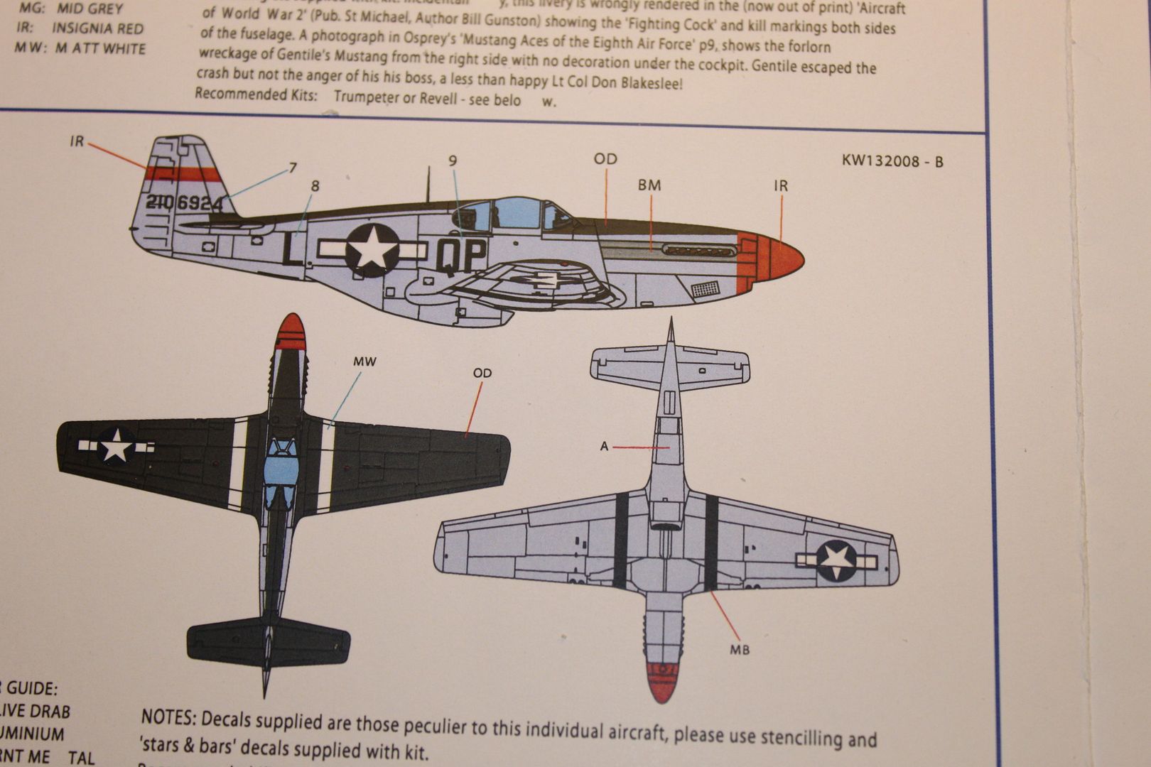

Som jag redan har sagt så tror jag inte det kommer att bli bra med en helt metallren kärra, så jag tänkte göra Don Gentile´s klassiska ”Shangri-La” istället, målad i Olive Drab och Neutral Grey undersida.
Jag såg att ”Shangri-La” var ett av alternativen på ett av Kits-worlds nya dekalark, så jag beställde det från Hannants sist.
Men, den som verkligen fångade min uppmärksamhet var den andra kärran, ”Salem Representative”, Olive Drab översida, men metallren på sidor och undersida, lägg till det en snygg nose-art, röd nos, och rött fenband, så får man en intressant och ganska färgglad kärra!
Dekalerna är mycket fina, men innehåller inga nationalitetsmärkningar.
I gengäld är dekalsatserna relativt billiga!
Jodå, man får med Malcom-huven i byggsatsen!

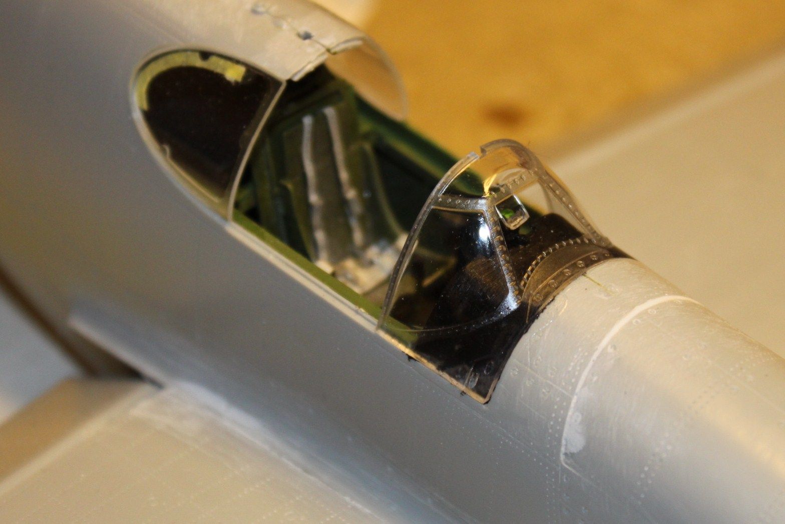

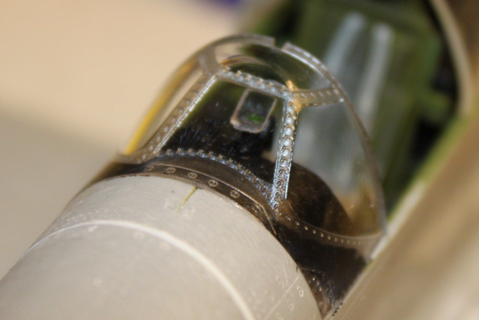

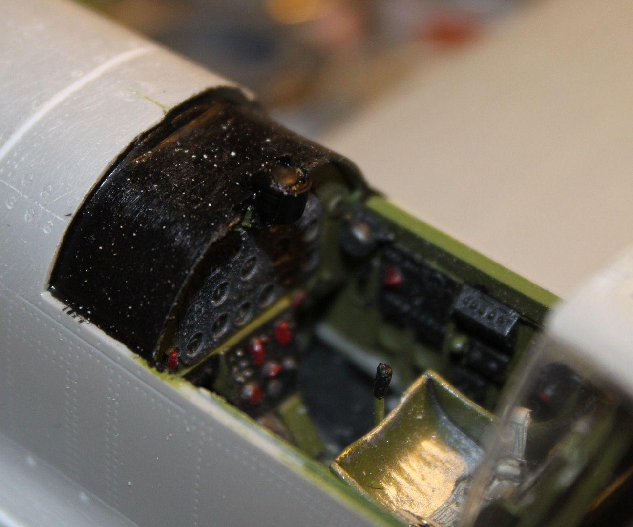

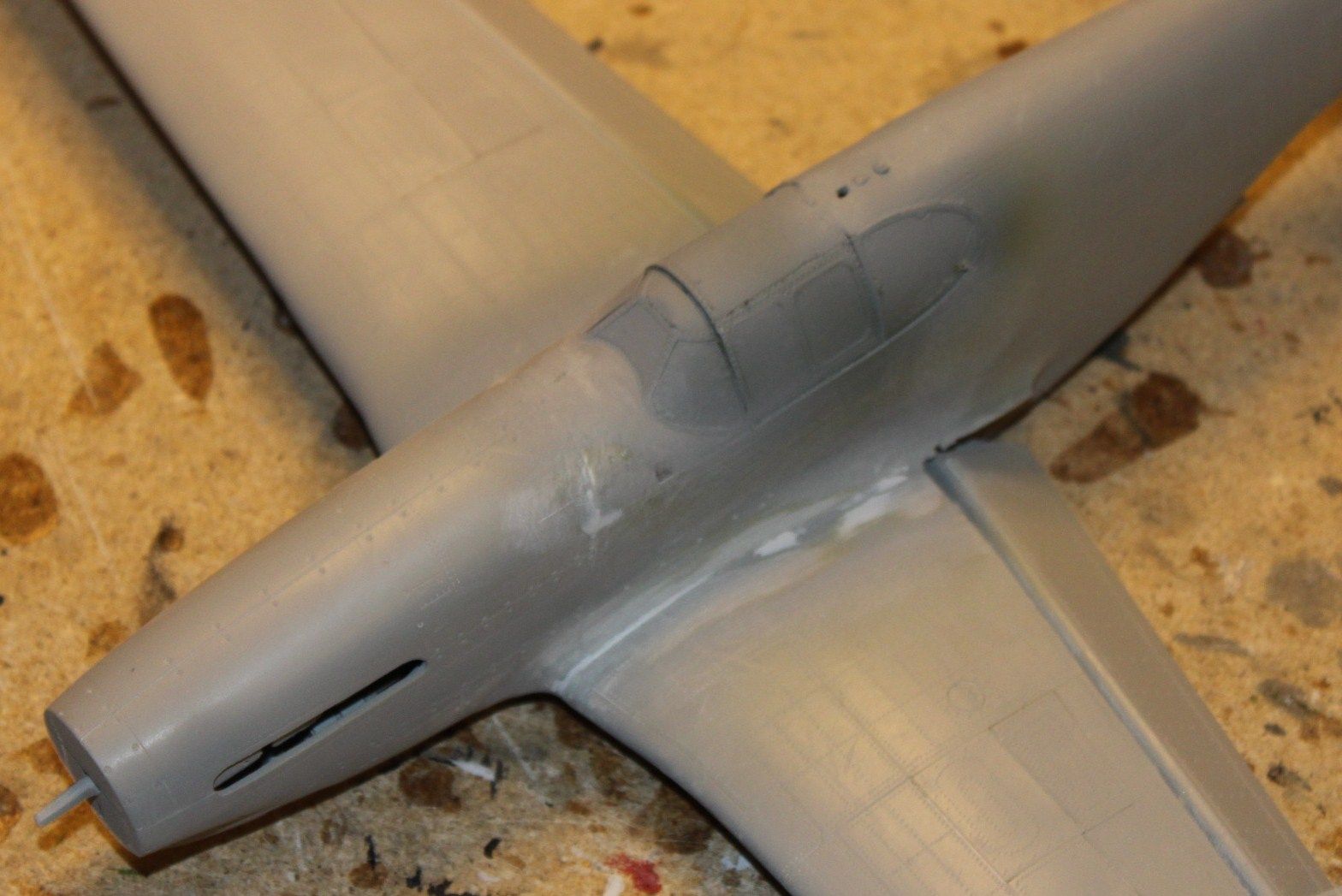

Har börjat med ”inglasningen” av cockpit!
Började med de bakre sidorutorna, det var ett pyssel att få dit dem!
Limmade med lite vitlim för att fästa dem, opch sedan tog jag LITE(!) CA-lim på en tandpetare och ”säkrade” rutorna utifrån.
Går bra, bara man ser till att ångorna från härdningen av superlimmet kan ”vädra ut” , och inte kommer i kontakt med rutorna.
Jag droppade i lite klar grön färg i siktet och limmade dit siktskivan av glas.
Frontrutan monterade jag löst, höll fast, och limmade med CA-lim från utsidan, på samma sätt som med sidorutorna.
Hela frontsektionen passade perfekt, tro´t eller ej!

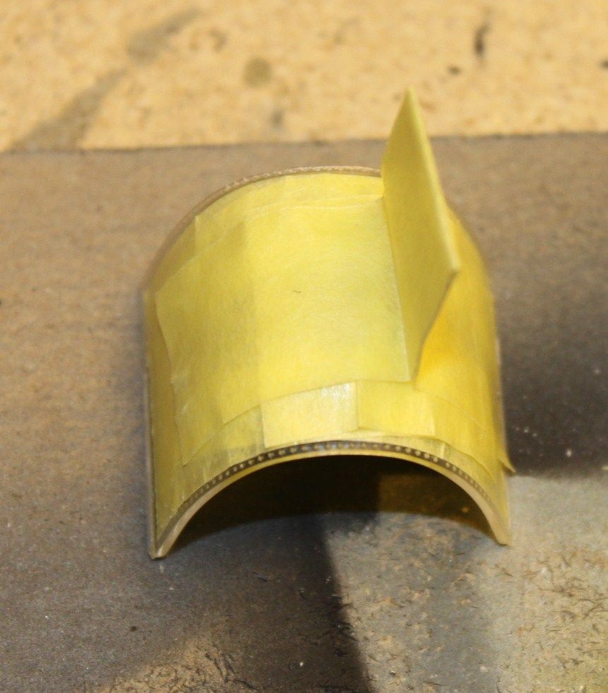

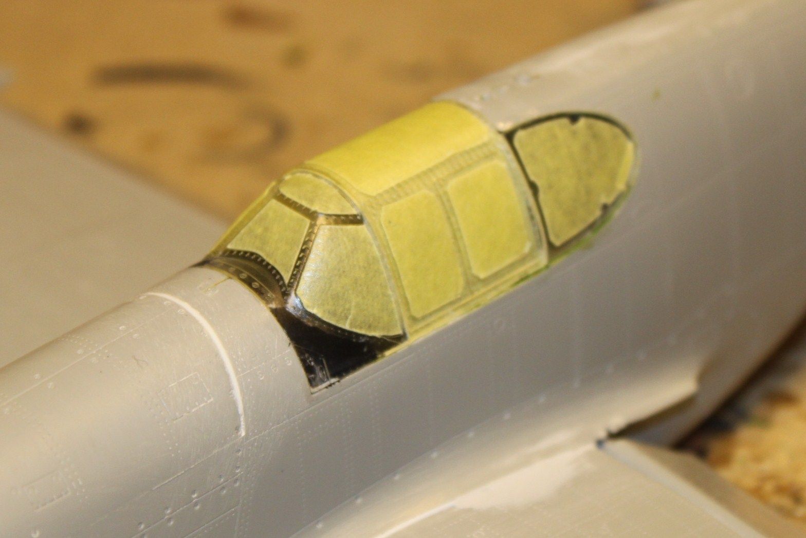

Jag maskade det som skall föreställa en ”Malcom-Huv” , men den kommer inte ens i närheten av originalet!
Åter till ruta ett, skam den som ger sig!
Jag maskade upp den ”stängda” huven, men jag kommer att använda den öppna senare!
Det här är bara som maskering, men jag ville inte förstöra huven!
Som ni ser så har jag maskat på vanligt sätt med Tamiya tejp.
Eduards set var bara små smala remsor, och varje ruta bestod av 2-4 olika små delar!
Det var bra mycket enklare att maska på traditionellt sätt!

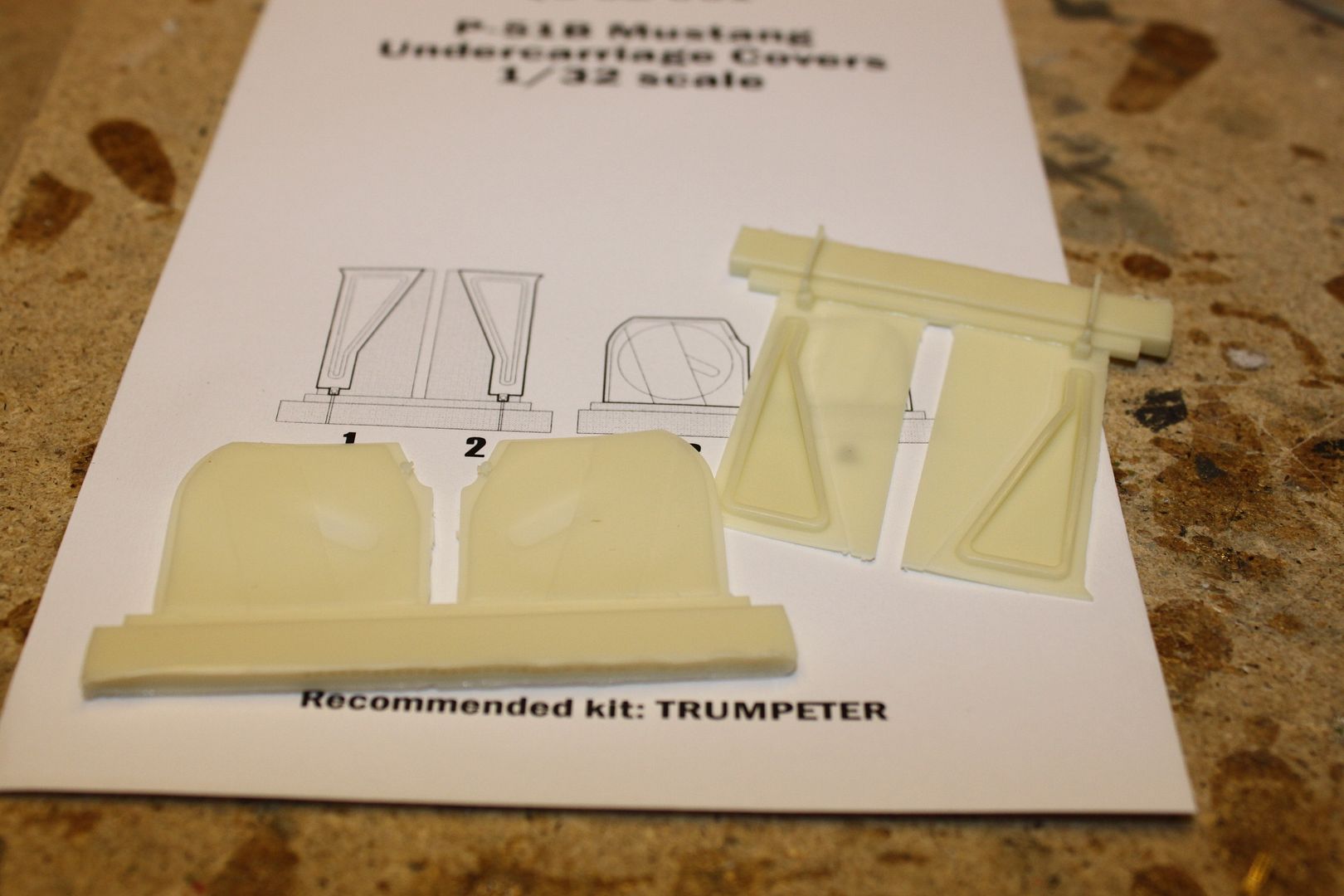

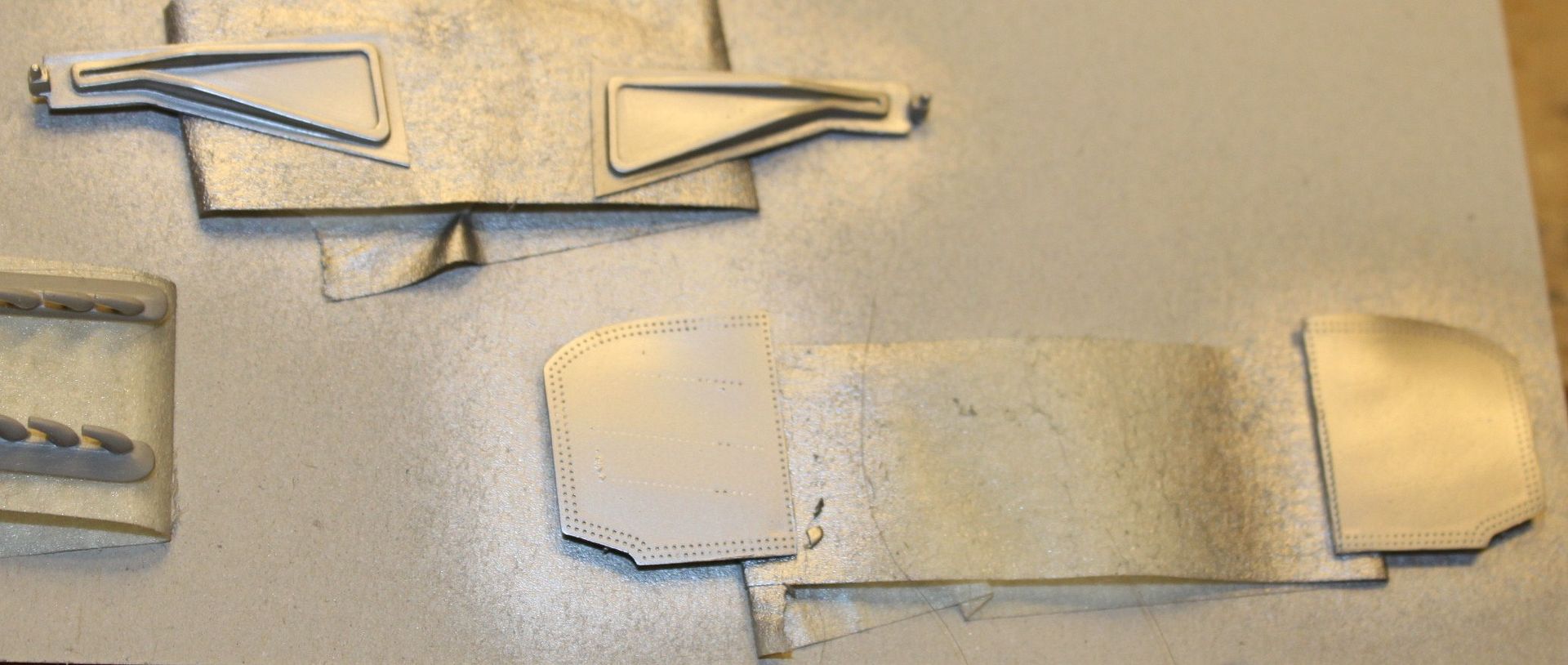

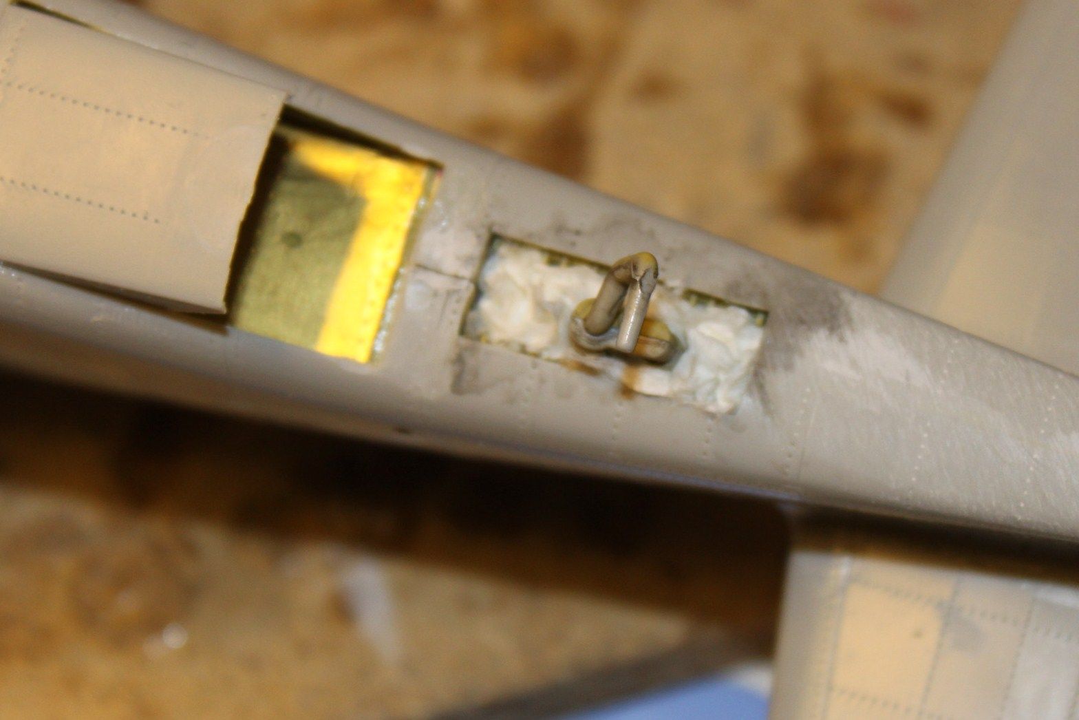

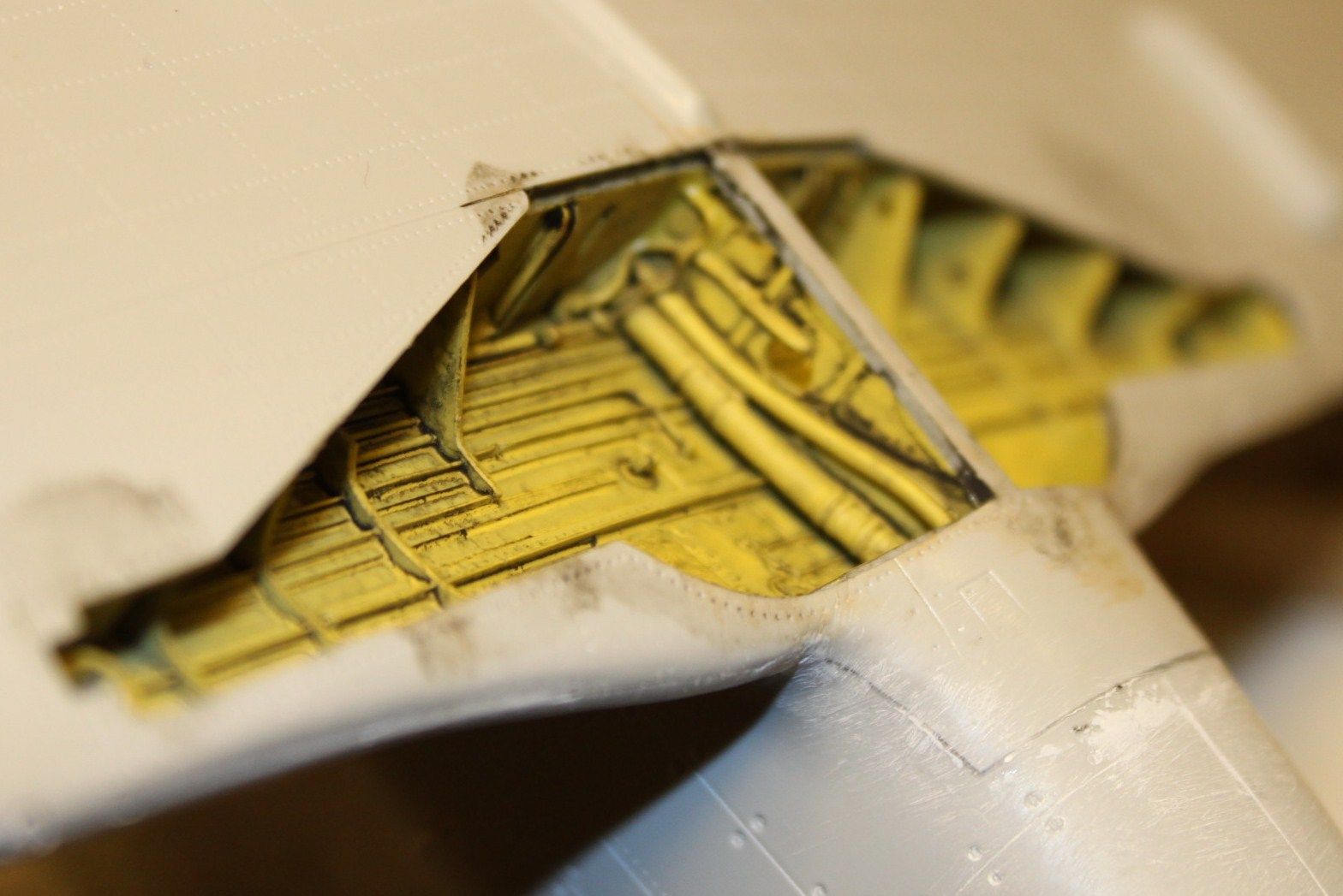

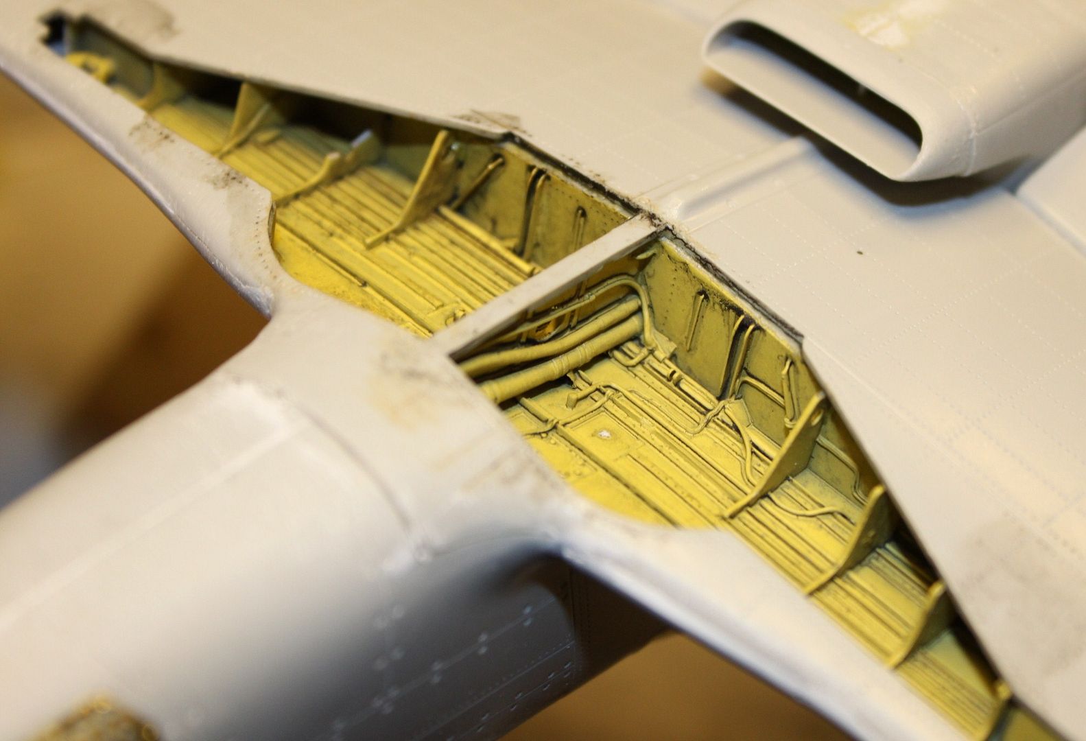

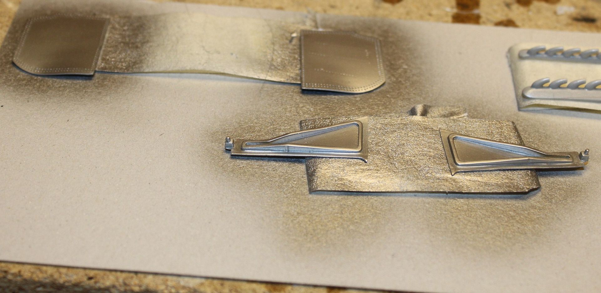

Landställsluckorna i Resin kommer från Quickboost, och är otroligt mycket bättre än byggsats-originalen, och är EXAKTA kopior av de riktiga.
Ett par snabba drag med lite Alclad Aluminium gav den rätta ”looken”.
Hjulhusen fick en skaplig wash med svart och brun oljefärg i skön förening.

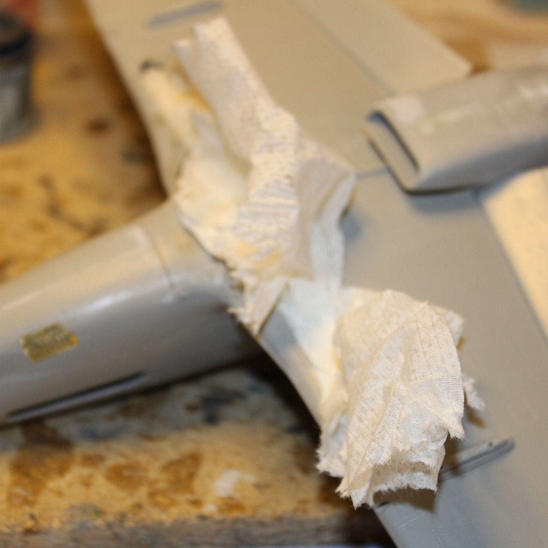

När allt torkat fyllde jag hjulhusen med fuktigt hushållspapper (Torky).
Ursäkta skärpan, det gick lite fort då jag tog bilden!
Man får inte glömma sporrställsschaktet!

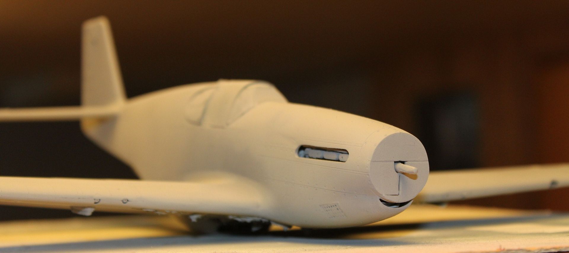

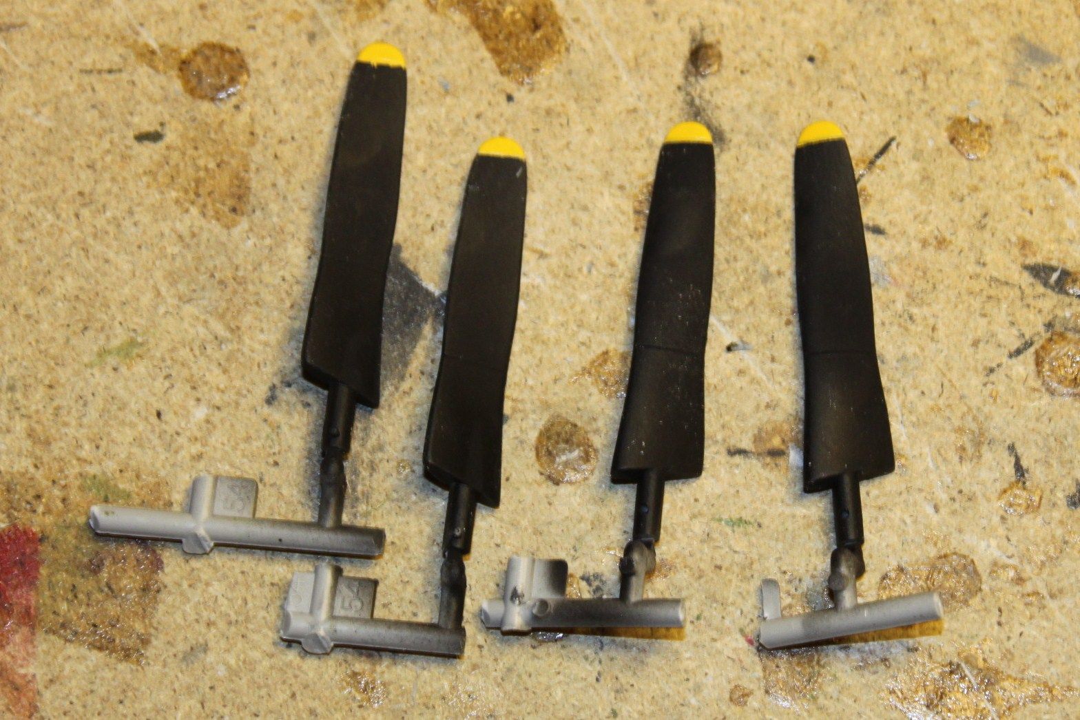

Lite propellerbladspyssel;
En sista kompletteringsspackling och finslipning.
Till sist ett lager primer, och hon är klar för lackering!

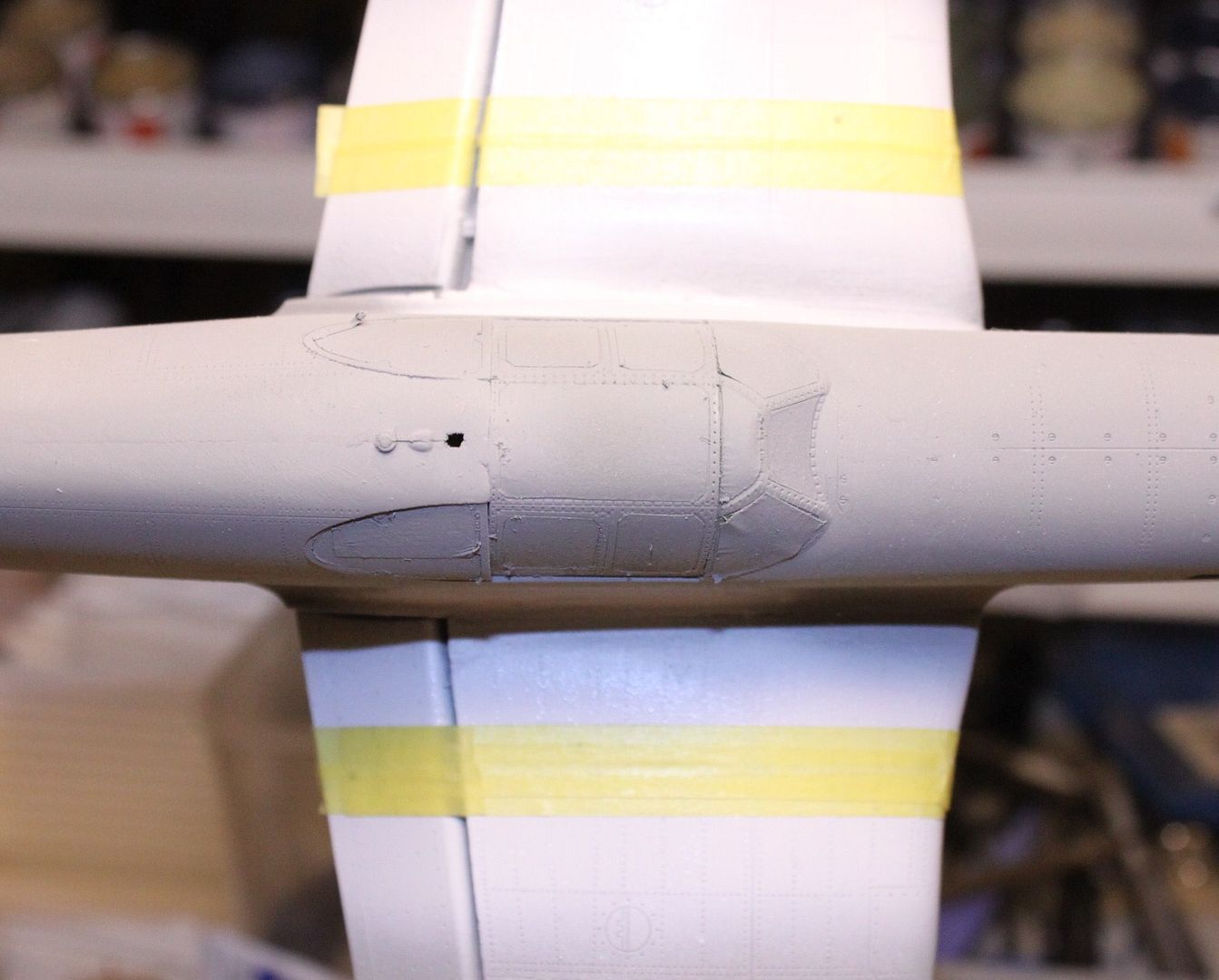

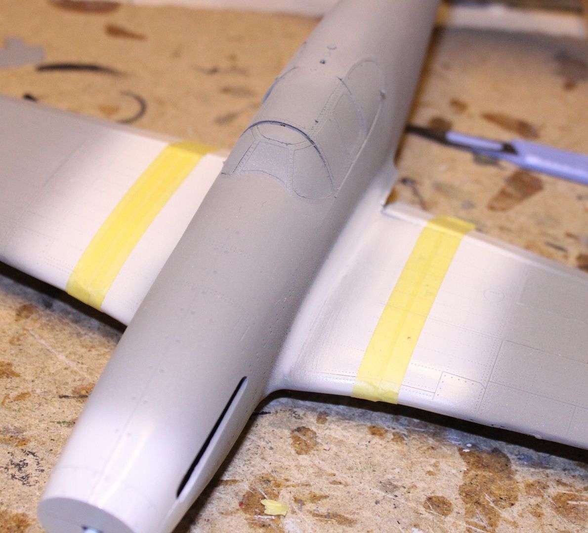

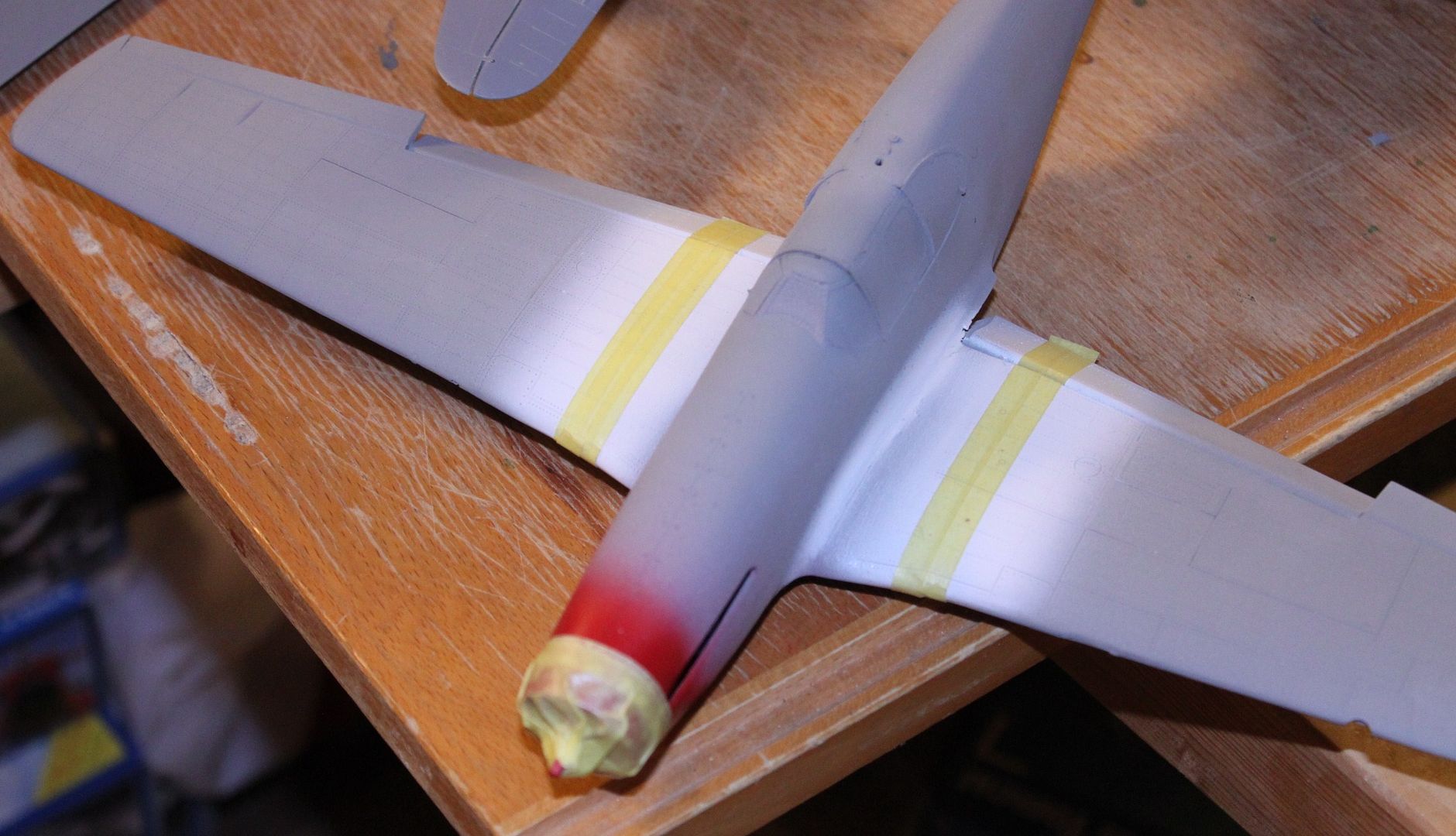

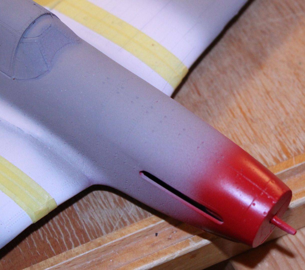

Målningen har börjat!
Först ut var den vita färgen för ”teater”-markeringen (ETO).
De vita banden över vingarna maskades av.
Den röda ”mulen” målades (WEM Insignia Red).
Nosen har även den maskerats.
NU blir det snart Grått o Grönt!
