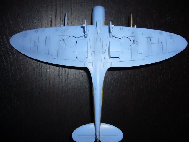

Här är en bild på min Spitfire i 1/72 som jag har pre-shadat:
Det
Det är en modemetod just nu, men det blir inte så dumt, om man inte överdriver för mycket.

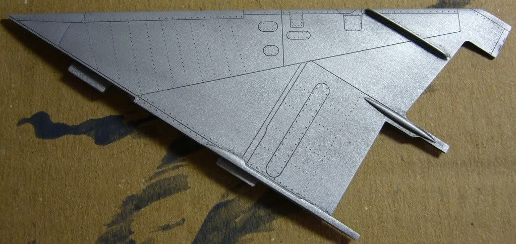

Först har vi en aluminium-målad vinge.

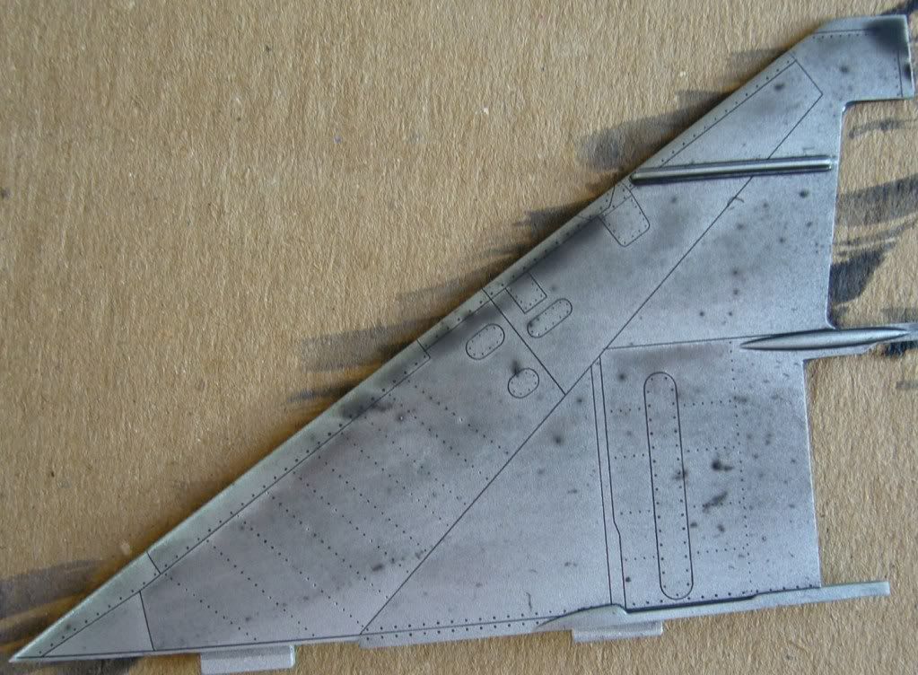

Sedan klafsar man dit washen direkt ur burken
Efter en 15-20 minuter torkar man bort mycket försiktigt i flygriktningen med ett hushållspapper.
Man kan också fukta lätt på pappret för att ta bort mer.
Efter torkning förseglar man det hela med ett lager klarlack av lämpligt fabrikat.
Tycker man det blev helt misslyckat är det bara att skölja bort alltihop med lite mera vatten!
Mycket praktiskt, mycket enkelt
