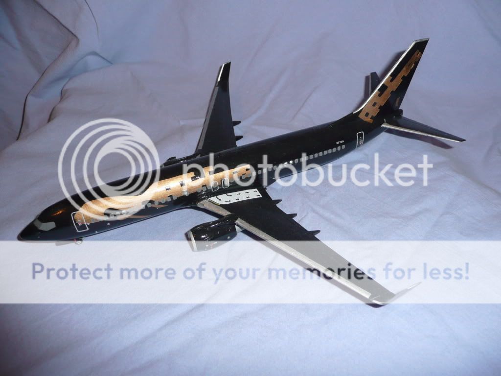

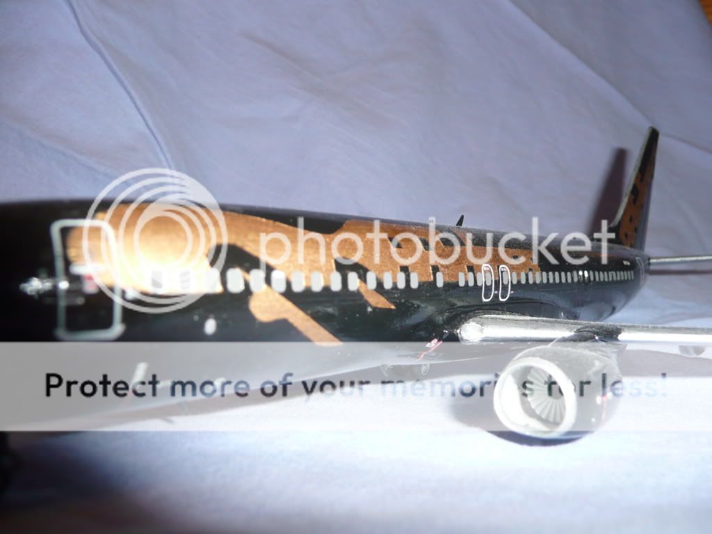

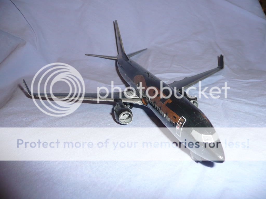

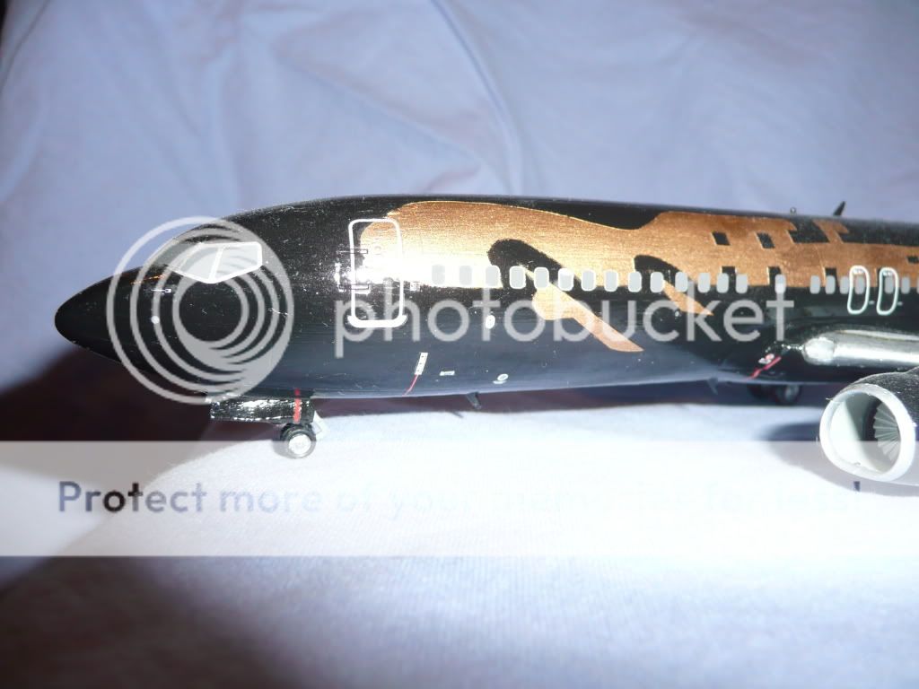

Jag tänkte att jag skulle visa upp mitt senaste projekt. Modellen är en Revell (4241) Boeing 737-800, orginaldekalerna va Ryanair men jag tyckte det va dags igen för lite annat. Jag tog fram papper och penna och skissade upp ett par märken och efter lite omarbetningar kom jag fram till ATLANTICAIR.
Modellen är helt penselmålad eftersom frugan är föga imponerad av min verksamhet när det gäller att sprutmåla modellerna i lägenheten! Embarassed Men men, jag får vänta på huset, då skall jag ha dett hobbyrum, sanna mina ord! Very Happy
Tyvärr är flyget lite dammigt men ni får ha överseende med detta! Laughing

Gör läckert tema!!!! Ser brutal ut ju...ska passagerare våga kliva på det planet? Razz
Ett tips om du penselmålar är att du kan polera upp ytan så inte penseldragen syns då får du en finish som nästan lika gärna kunnat sprutats.
Lite våtslippapper i ungewfär 2000 grit åsså kan du ta jeans tyg och en gammal T-shirt så får du upp en riktigt fin yta. Micromesh är en produkt som jag gärna använder och där kommer man ända upp i 12000 grit!
Ser fram emot fler koola civilkärror!!

Den var ju riktigt snygg, speciellt om man tänker på att du penselmålat!
Gillar färgschemat, svart och guld går så bra ihop!

Snyggt bygge Terje! Kul att se lite airliners här!
Penselmålning är inte helt lätt att få jämnt! Tunn färg i flera lager brukar vara det bästa!
Sen vet jag att en snubbe brukar använda en svamp för att jämna till färgen, men ja är inte helt säker på hur han gör!
Polering med miromesh kan nog vara vettigt!
Ser fram emot att se fler av dina byggen här!
