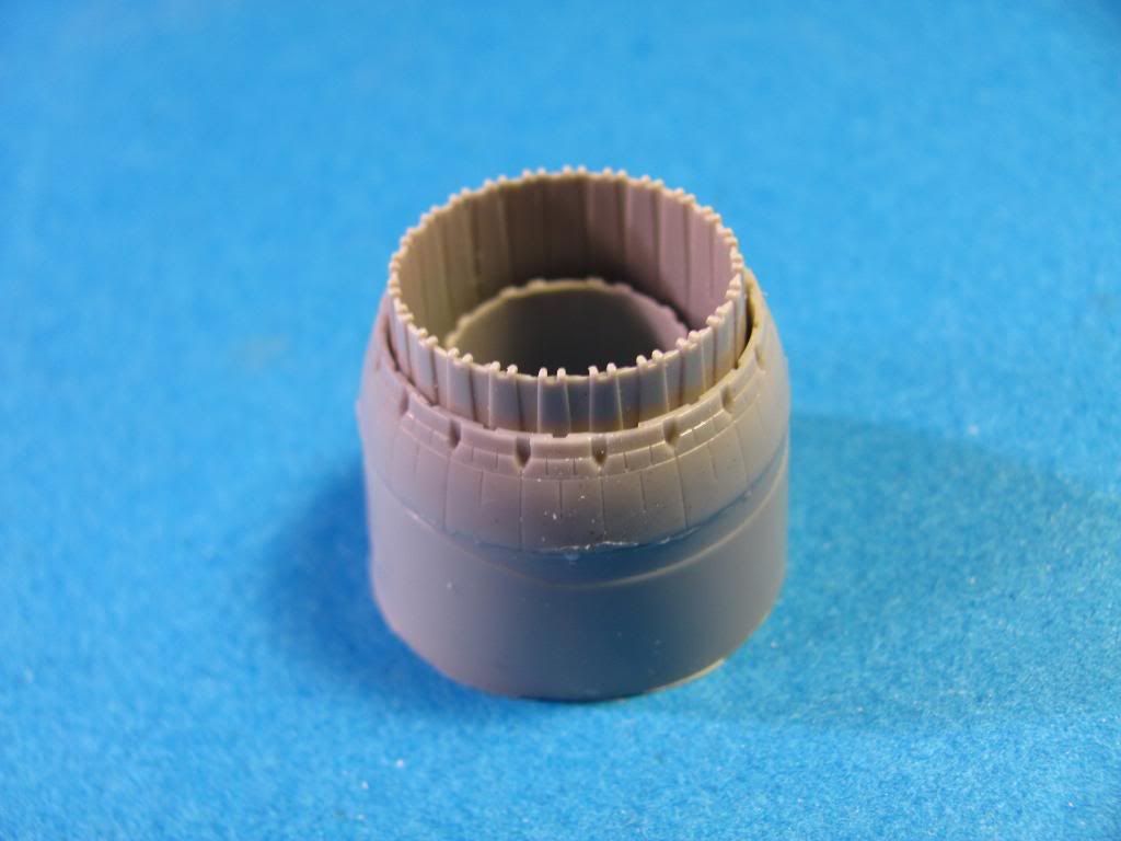

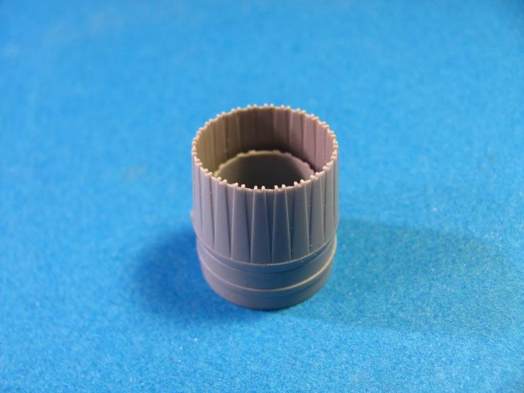

Fast diametern på j79 är aningen mindre än dagens F-16 motorer....Jag tänker inte banta flygkroppen, det är för mycket jobb jag klurade ut en annan lösning för att göra utblåsdiametern lite mindre.
Jag skar bort F-100 utblåset och satte dit ett TF30 utblås (Tomcat motorn) och då fick jag ner diametern så det blev lagom för J79 utblåset!

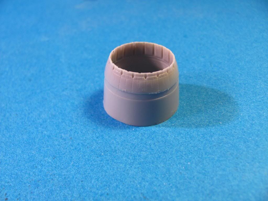

Sedan rotade jag runt i rese5rvedlslådan och hittade J79 utblås som skulle suttit på min gamla Viggie...
Och det ser ju trevligt ut Very Happy

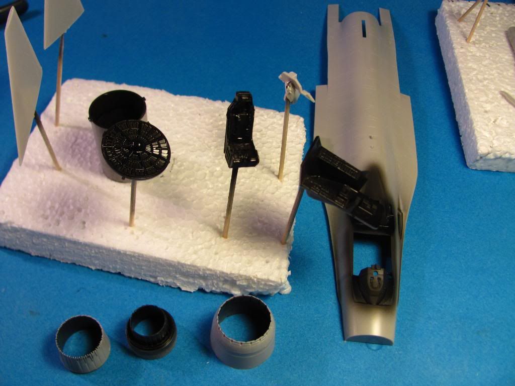

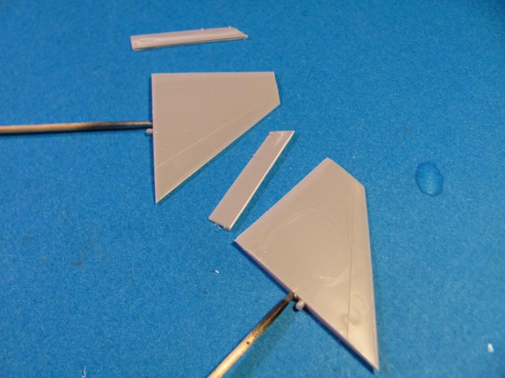

Härnäst modiferade jag stabbarna, inte säker på att 50-tals teknoligin hade kommit fram till den moderna formen av stabbarna...så jag vingklippte dom!

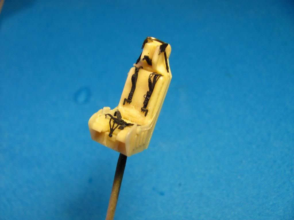

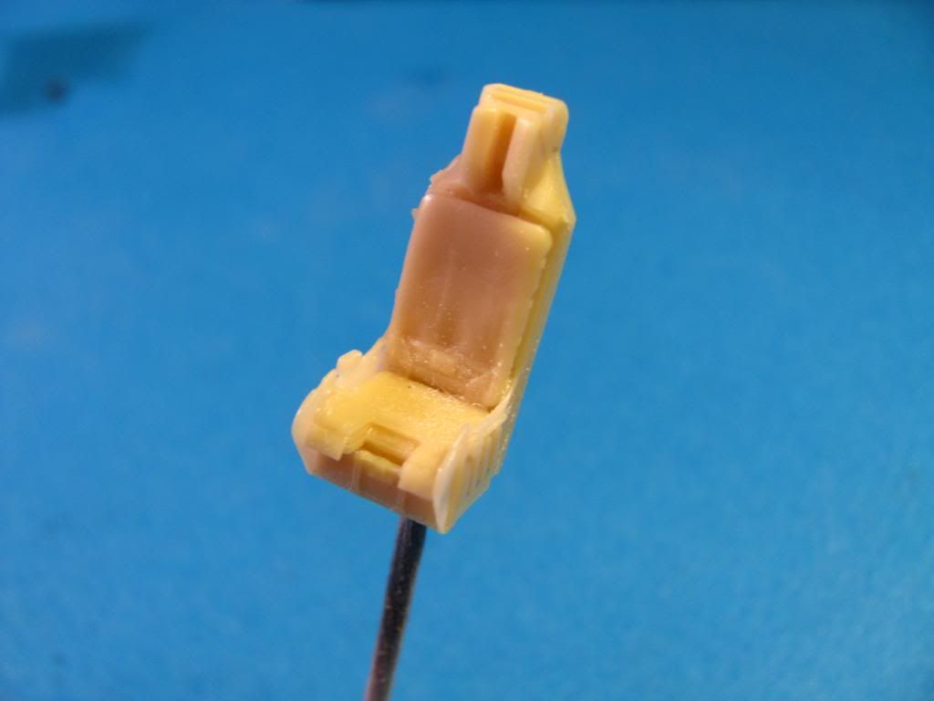

Serdan kunde jag inte peta in en ACERII kattaplutt stol heller, som tur var hade jag en Aires ESCAPAC stol liggandes och den fanns under 50-talet!
Med lite PE på...

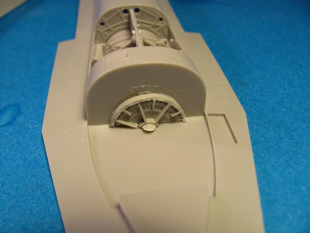

Liten fläktfron på plats...

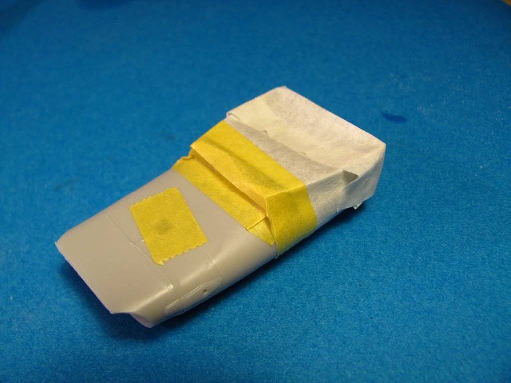

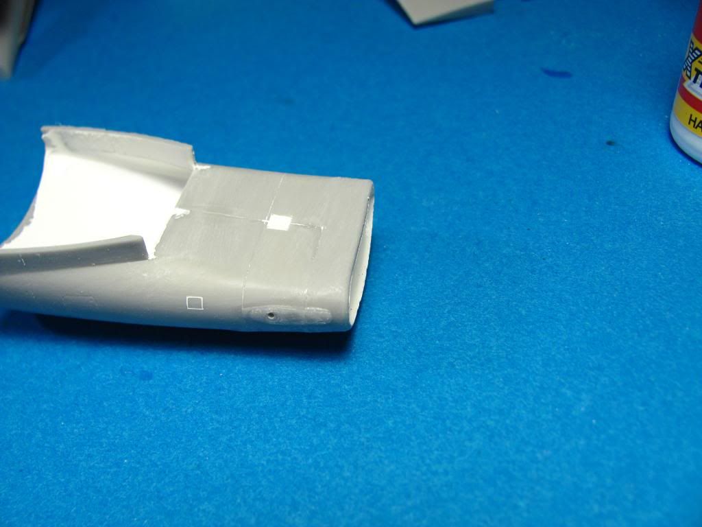

Luftintaget förberett för lite "pour and dump"
Och det mesta grundades i svart som vanligt.

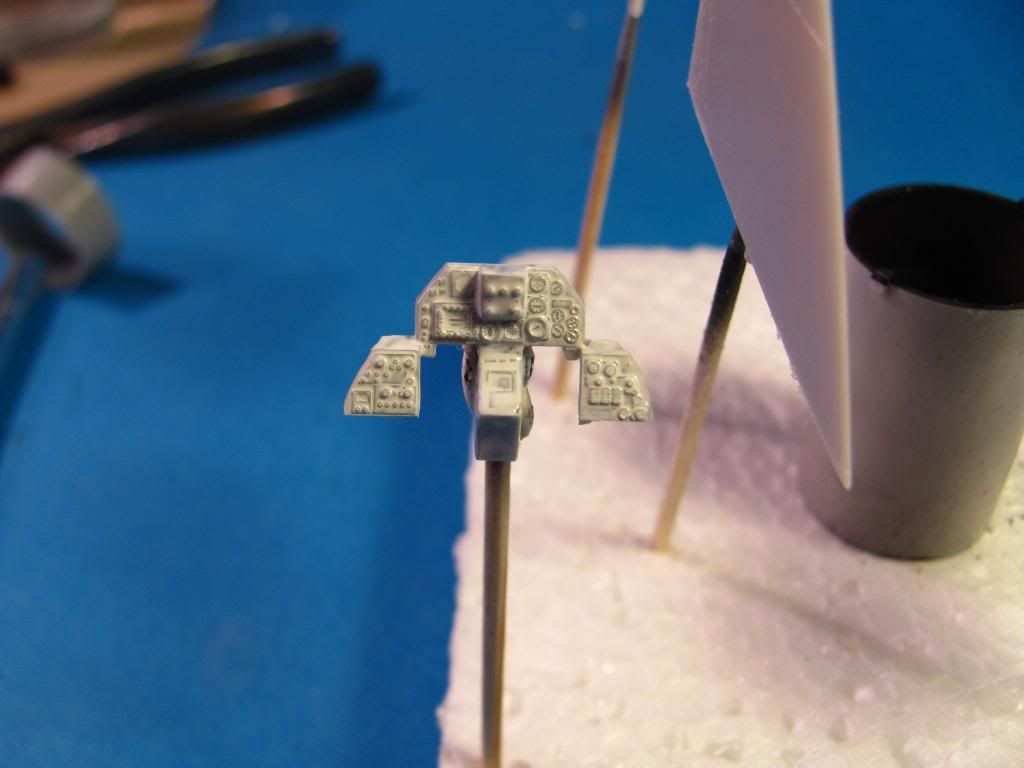

Utom instrumentpanelen....den målade jag vit med xtracrylics...ska testa en grej på den senare.

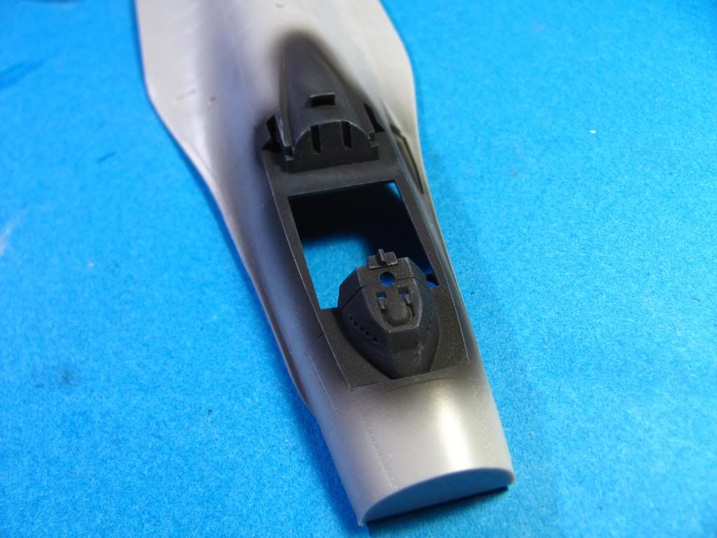

Har pillat lite i pauserna åsså, har målat grått på preshejden å hällt färg i luftintaget.

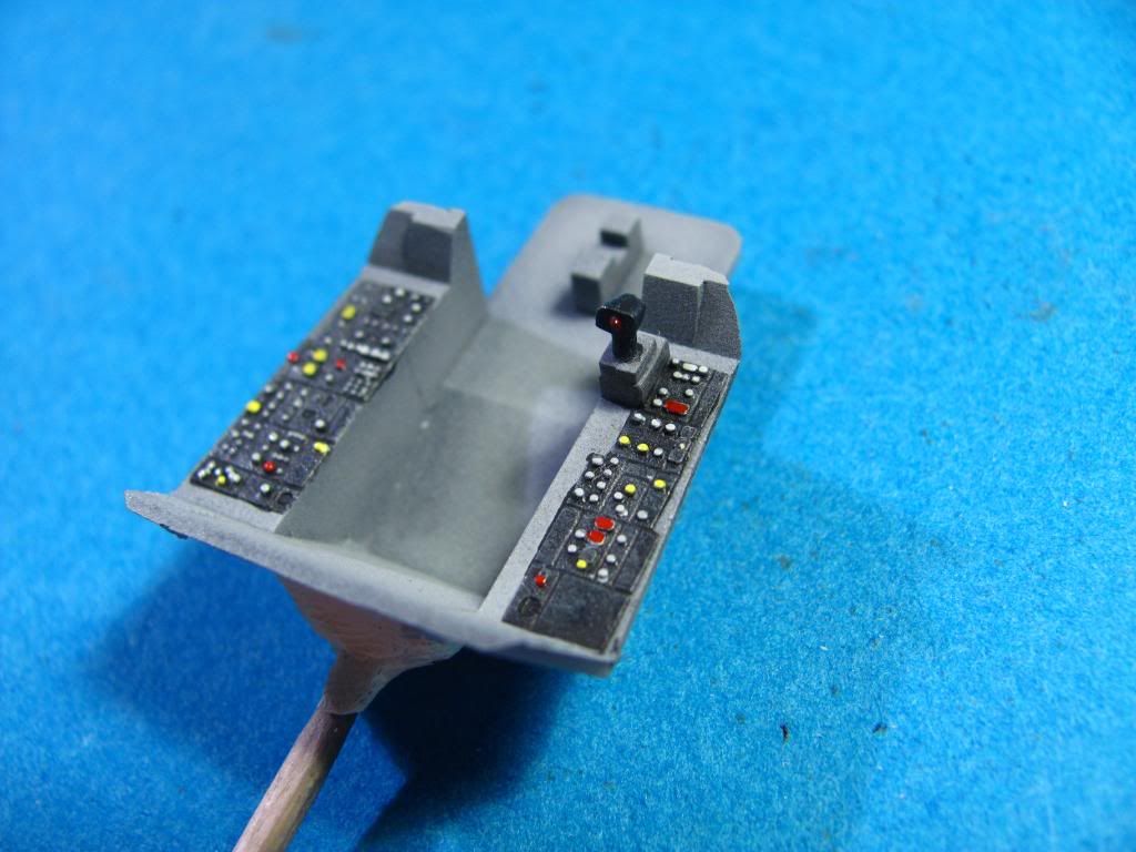

Målade å torrborstade IP kåpan och övre delen av cockpit.

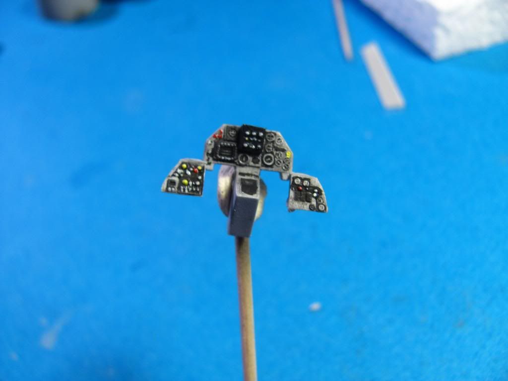

Intrumentpanelen fick lite färg, jag grundade den med vit akryl sedan målade jag mned enamel på, sedan tog jag en tops och doppade i lacknafta och gnuggade försiktigt på mätartavlorna.
Sittbrunnen...

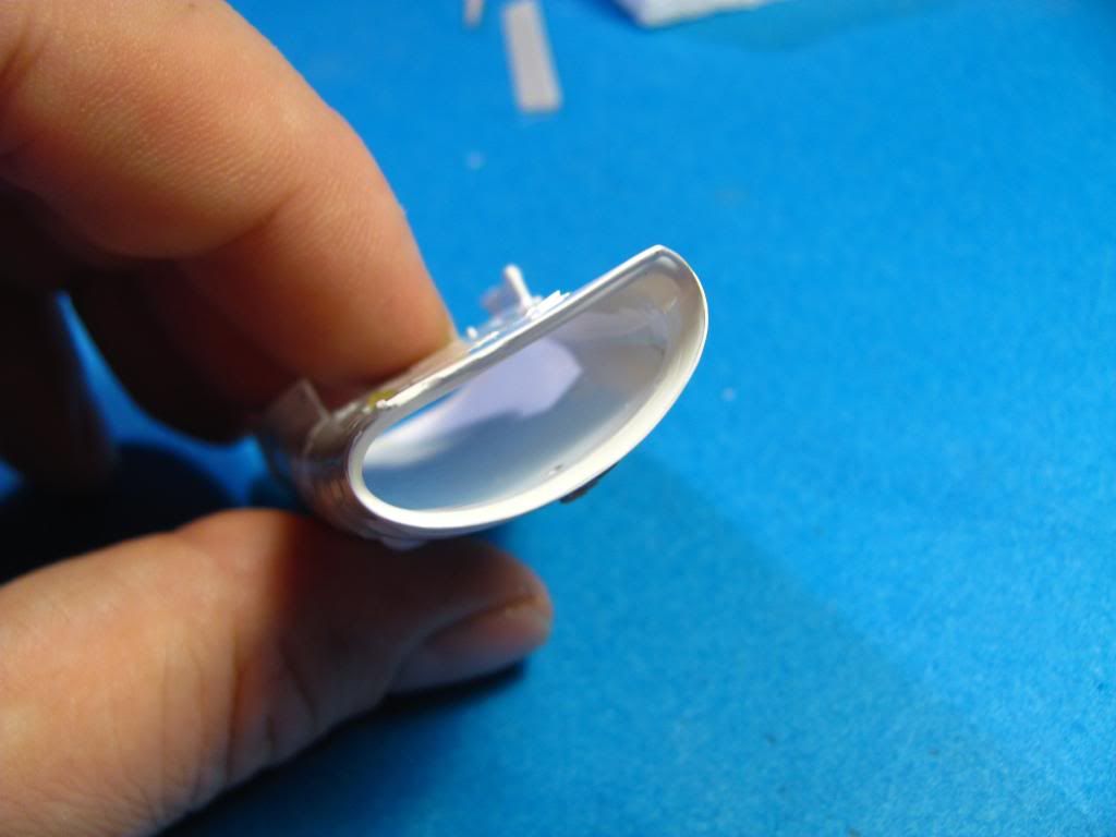

Luftintaget utsattes för en "pour and dump", sedan ska jag blanklacka och måla silver.
Sedan modifierade jag luftintaget lite till, jag tog bort läppen, de klarade säkert av att göra så här komplexa former på 50-talet men det vore antagligen dyrt så kanske bara en enkel platta framför luftintaget?
