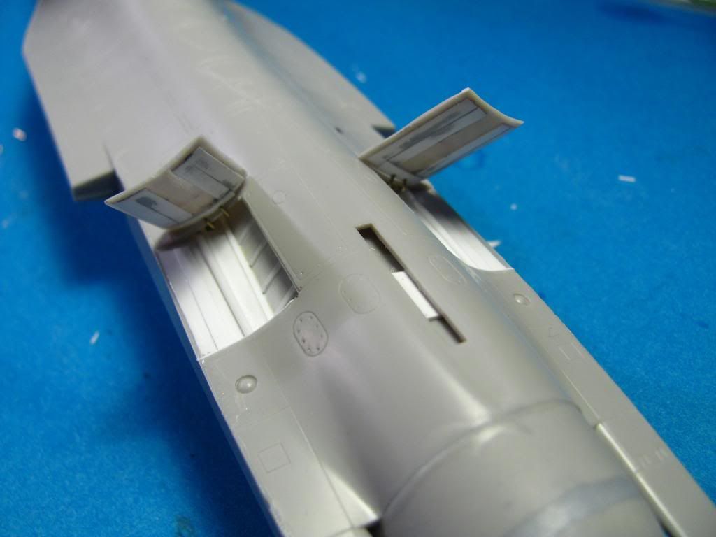

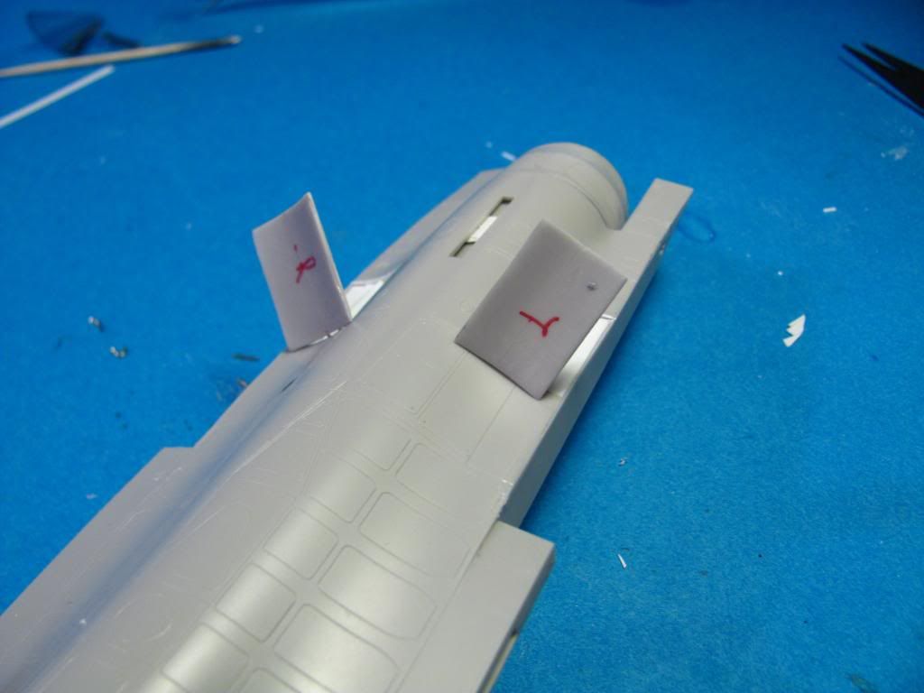

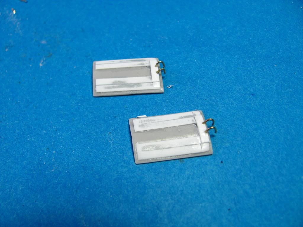

Nu har jag fortsatt med luftbromsarna.
Jag tunnade ut plasten och sedan gjorde jag en struktur utav plasticard remsor, plaskade på lite spackel och slipade ner. Sedan borrade jag två små hål i varje och stoppade ner ett par bitar koppartråd som jag böjde till och gjorde gångjärn av.
Tyckte dom såg rätt ok ut när jag torrpassade.

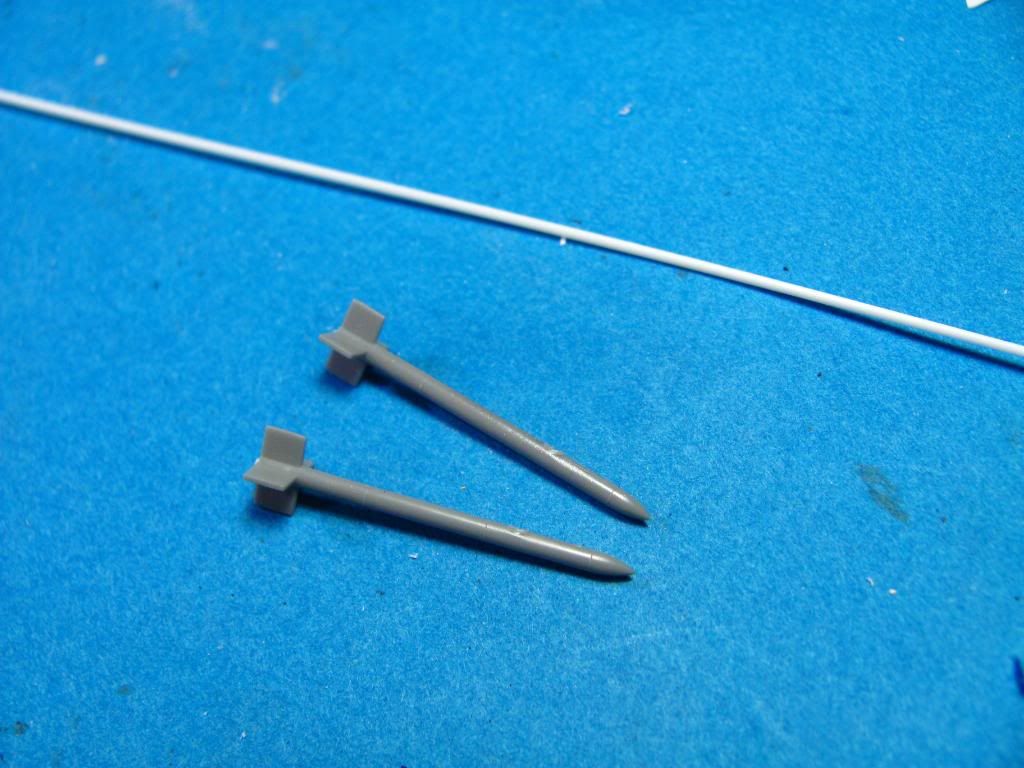

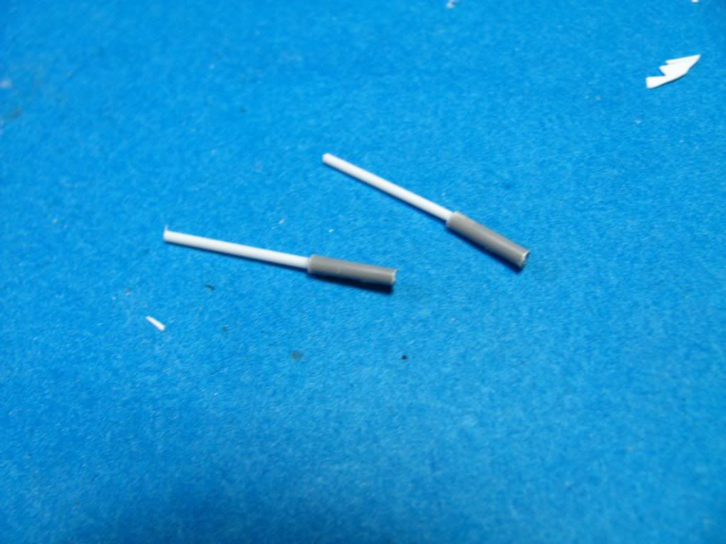

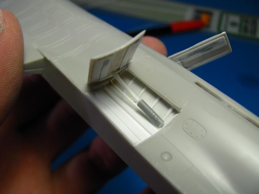

Nu behöver jag bara ett par cylindrar....
Lite evergreen plasttråd och ett par överblivna raketer fick bli utgångspunkten...
Jag klippte av toppen på raketerna och borrade ut så jag fick i plasttråden, sedan trimmade jag dom i båda ändar så jag fick de här.
En liten torrpassning till och så kommer hela luftbroms arrangemanget se ut.

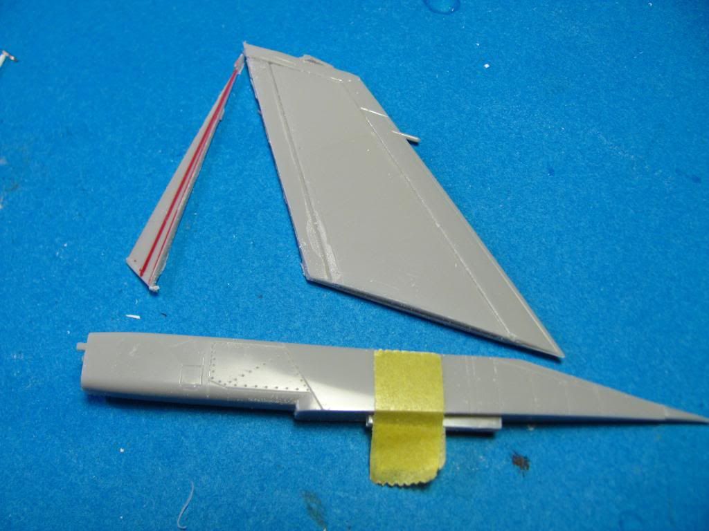

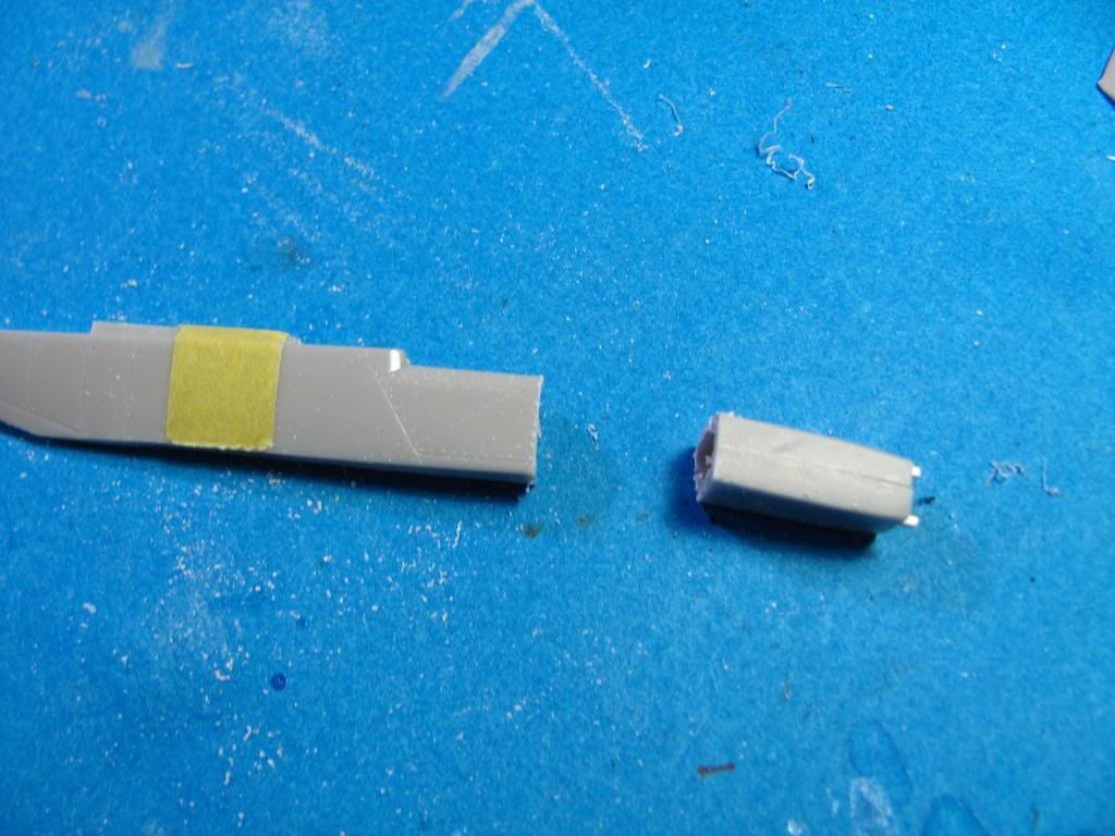

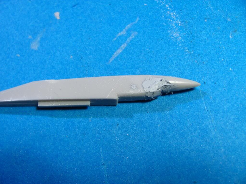

Med luftbromsarna klara så började jag med stjärtfenan...
Min idé är att hela enan ska röra sig precis som på Vigilanten och F-117.
Jag började med att göra fenan mindre och såga loss den från basen.
Sedan sågade jag av den bakre delen av basen då jag ska göra ett koniskt bromsskärmshus istället.

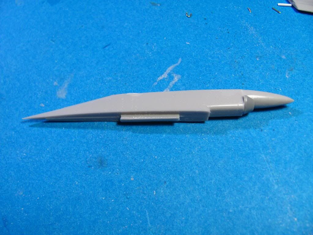

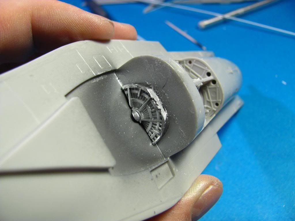

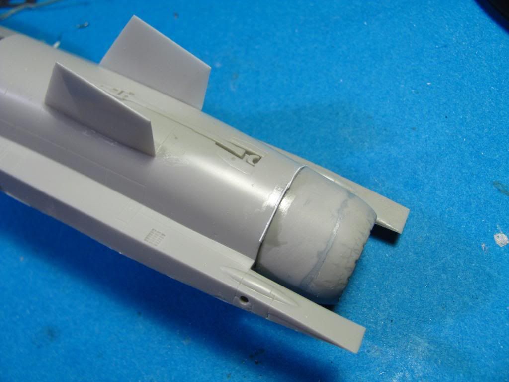

Fortsatt arbete på stjärtfenebasen eller vad man kan kalla det...
Som jag sa så ville jag ha ett koniskt bromskärmshus... i det här fallet blev det framdelen till e Draken extratank i 1/72 som fick offra sig för den goda saken Razz
Plus en bit av en bomb.
Lite spackel på...
slipat och torrpassad.

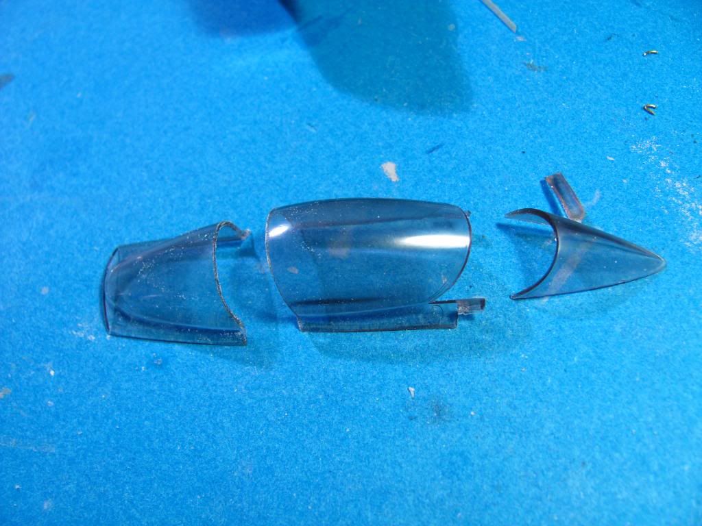

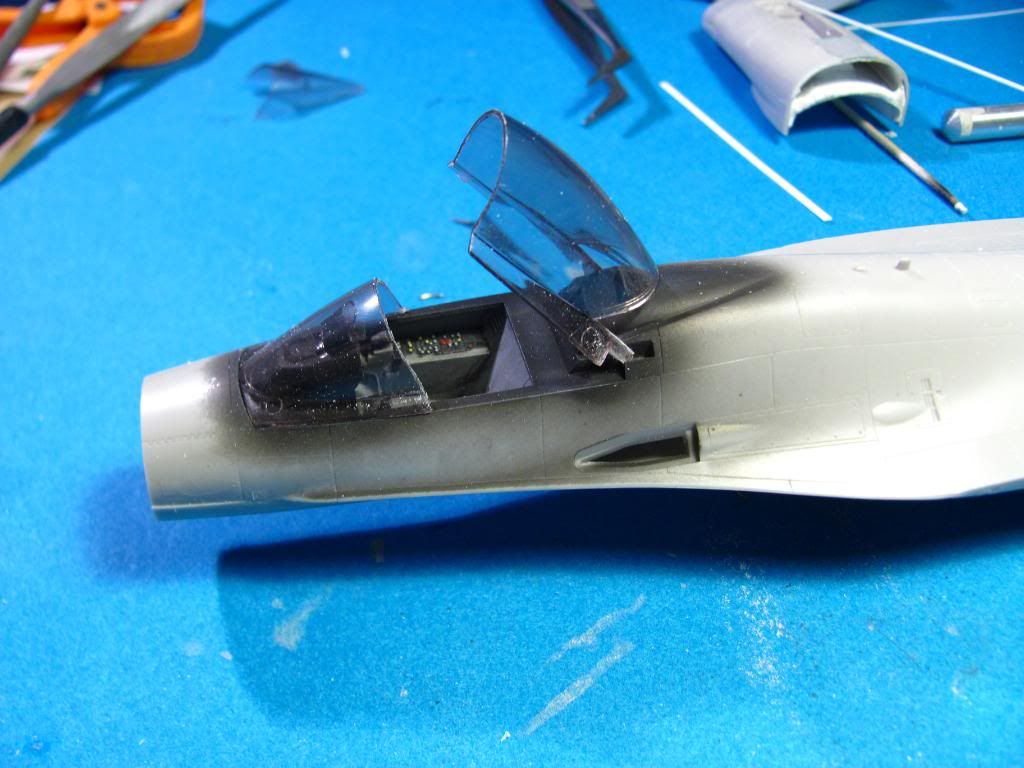

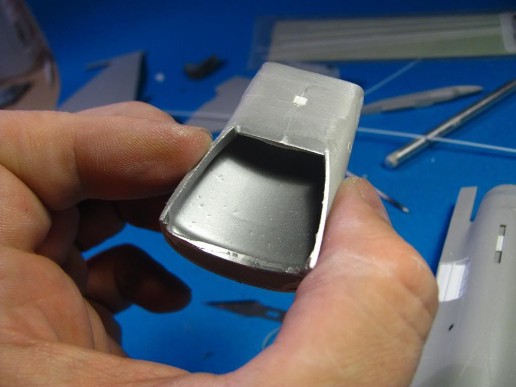

Jag bestämde mig för at såga itu huven så det blir en separat vindruta. markerade vart med en bit tejp ich så gjorde jag en liten skåra ned ritsen, sedan var det bara att såga!
Torrpassat.... nu ska de bara doppas i johnson!

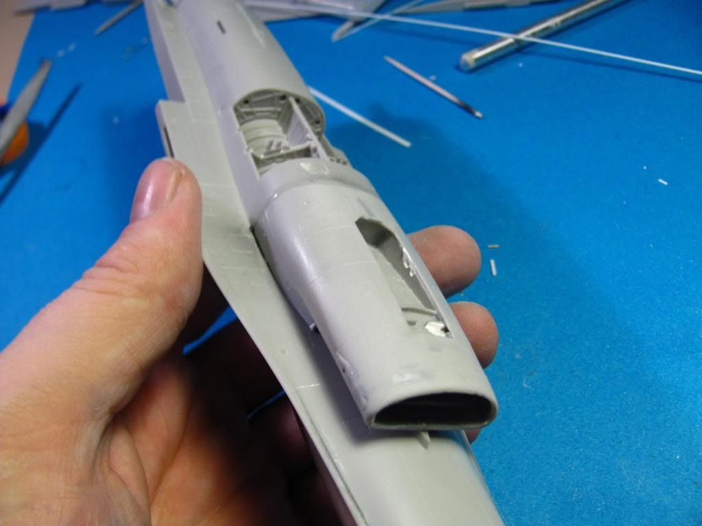

Fläktfronten och luft kanalen blev målade i Alclad White Aluminium
SÅ kom d epå plats dessutom...
Bukfenorna på plats och jag petade ner lite plasticard i fogen mellan flygkropp och utblås...var rätt så rejäl.
