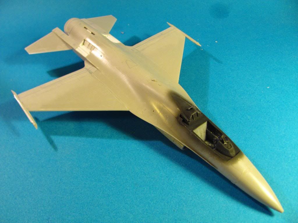

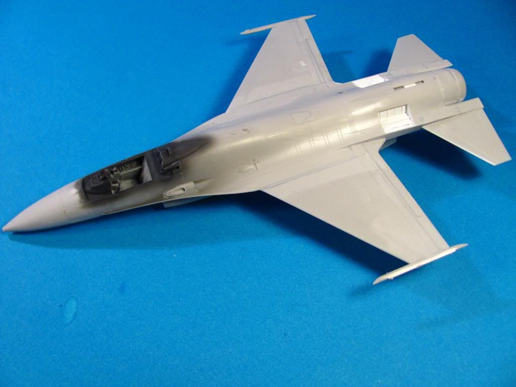

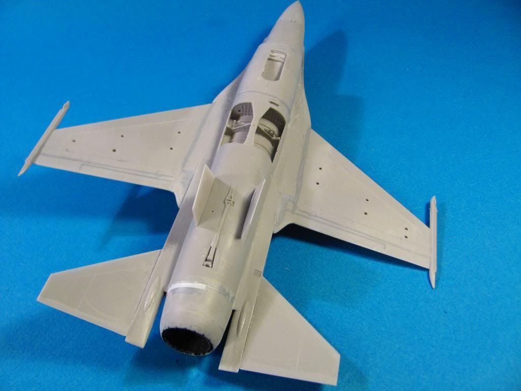

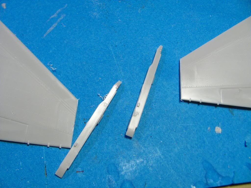

Idag har det varit en hel del sågande Very Happy
Jag började med vingarna.
Till att börja med så ska di här robot lavetterna på vingspetsarna bort, de är för moderna Razz
Istället ska det bli sådana här, Aero 3b lavetter heter de visst och ni känner igen dom från Phantom bland annat.

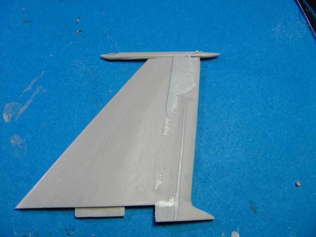

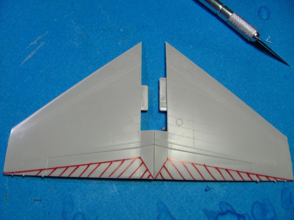

Jag bestämde mig även för att forma om vingarna lite. De ska kännas mer som svepta vingar än deltavingar!
Det rödmarkerade ska väck!

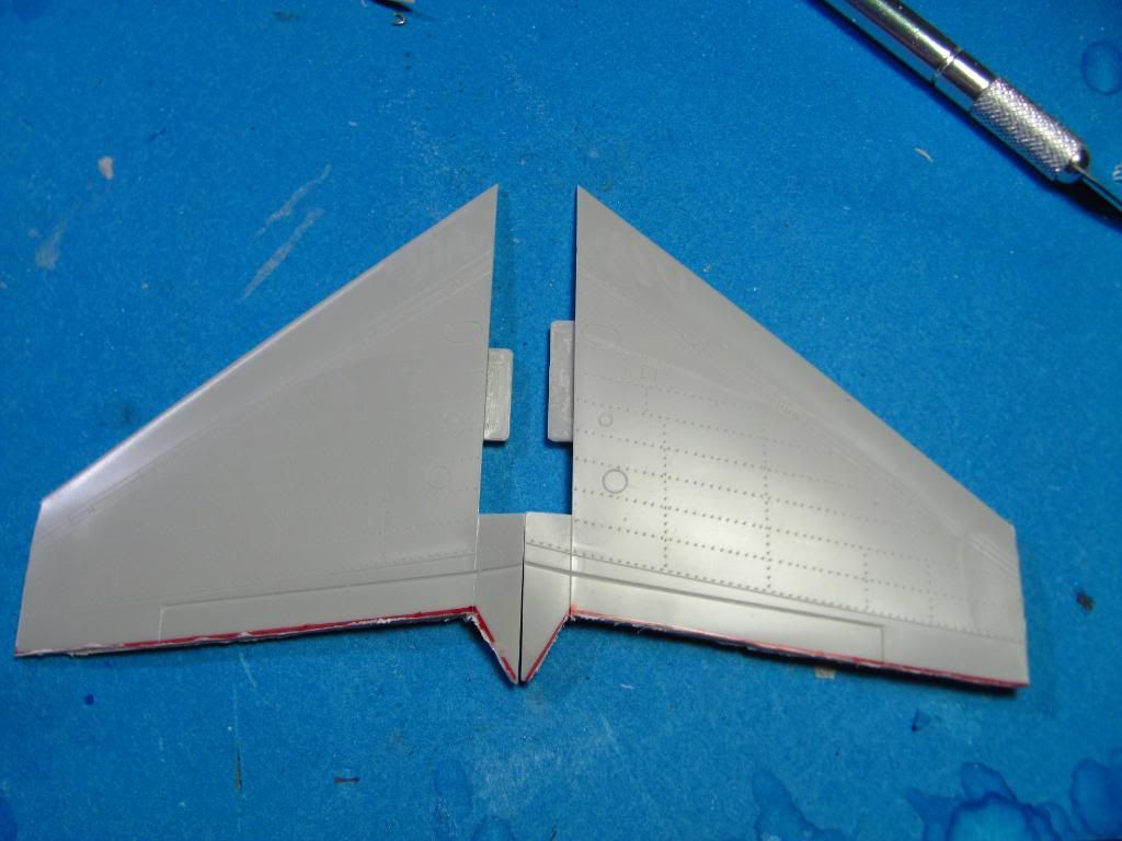

Efter lite skärande....

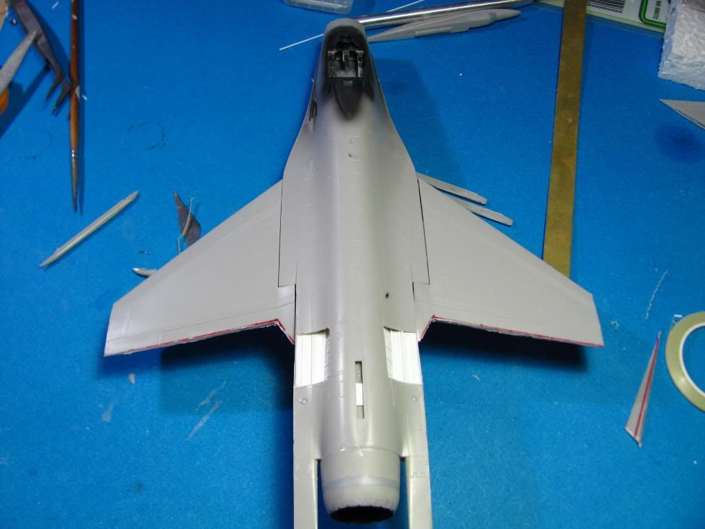

Torrpassning....
Lite slipande...

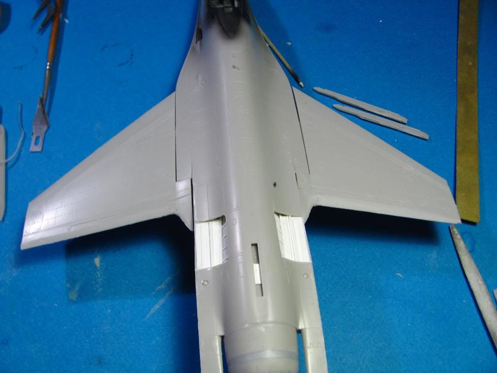

En gnutta spackel å slipande samt nya lavetter till vingspetsarna...

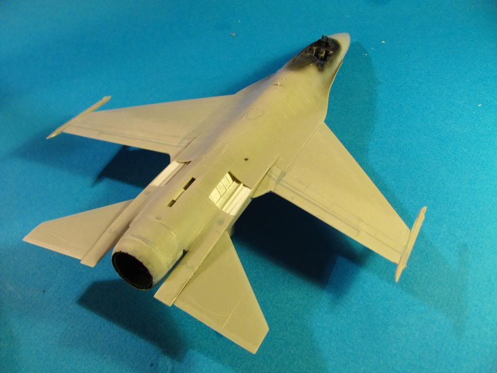

SÅ låt oss se hur allt kommer ihop, torrpassning av allt som modifierats hittills! Det ser fortfarande ut som en F-16....men om man tittar en extragång så ser man att det är lite annorlunda! Very Happy
Perfa!
Härnäst blir det massa ristande av panellinjer och igenspacklande av gamla Razz
Jo så ska jag sätta dit en bränslesond som ska sticka ut åxå.... det var vanligare med "Probe and drogue" på 50-talet, alltså sond och korg när det tankades i luften.

Jättesnyggt Janne.
Glöm inte hur du fixar ving/kroppsfogen. Slipa flygkroppen och inte så mycket på vingarna. Det går att få en fog som inte kräver spackel eller liknande. Min senaste F-16 Barak C är beviset. Fast det tog ju några timmars arbete.

Ser jäkligt lik JAS sett ur den vinkeln tycker jag.
Skönt att bygget går starkt framåt Janne, börjar redan lukta färg Smile

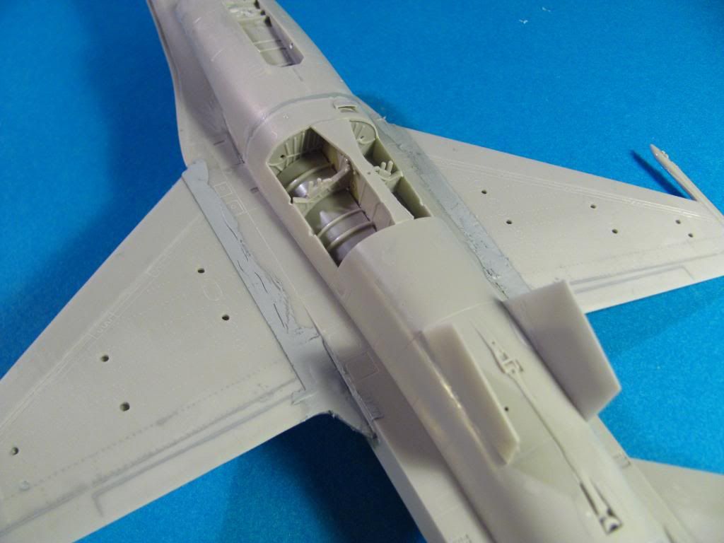

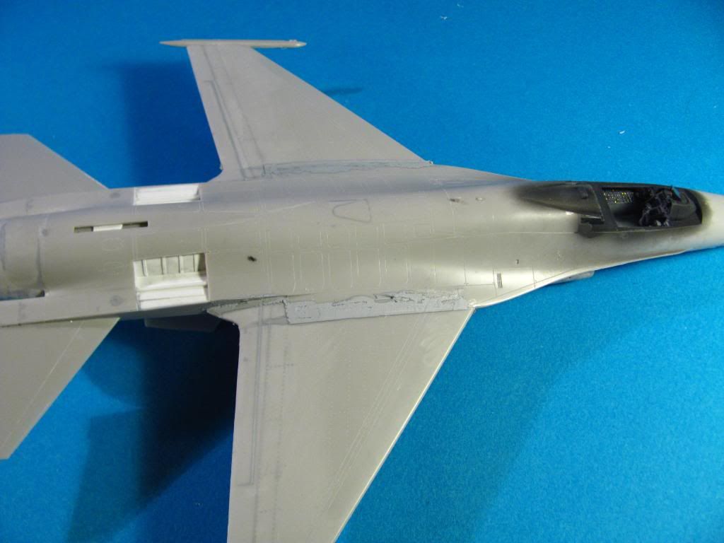

Inlägg av Janne.S i tor okt 21 2010, 13:32

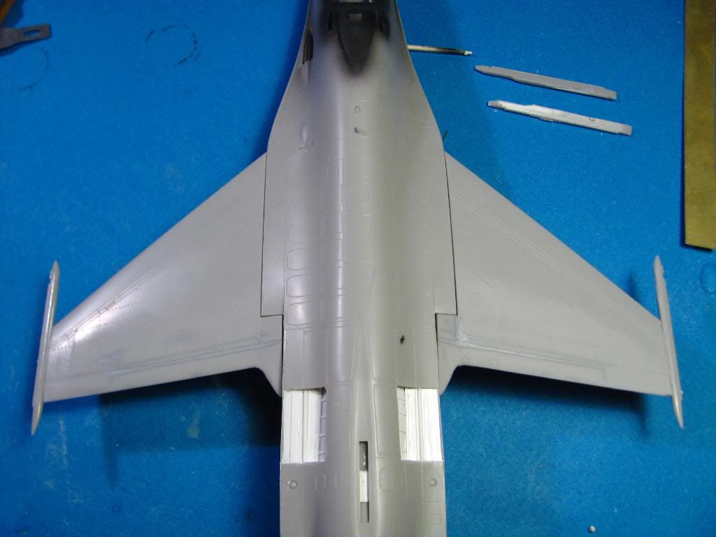

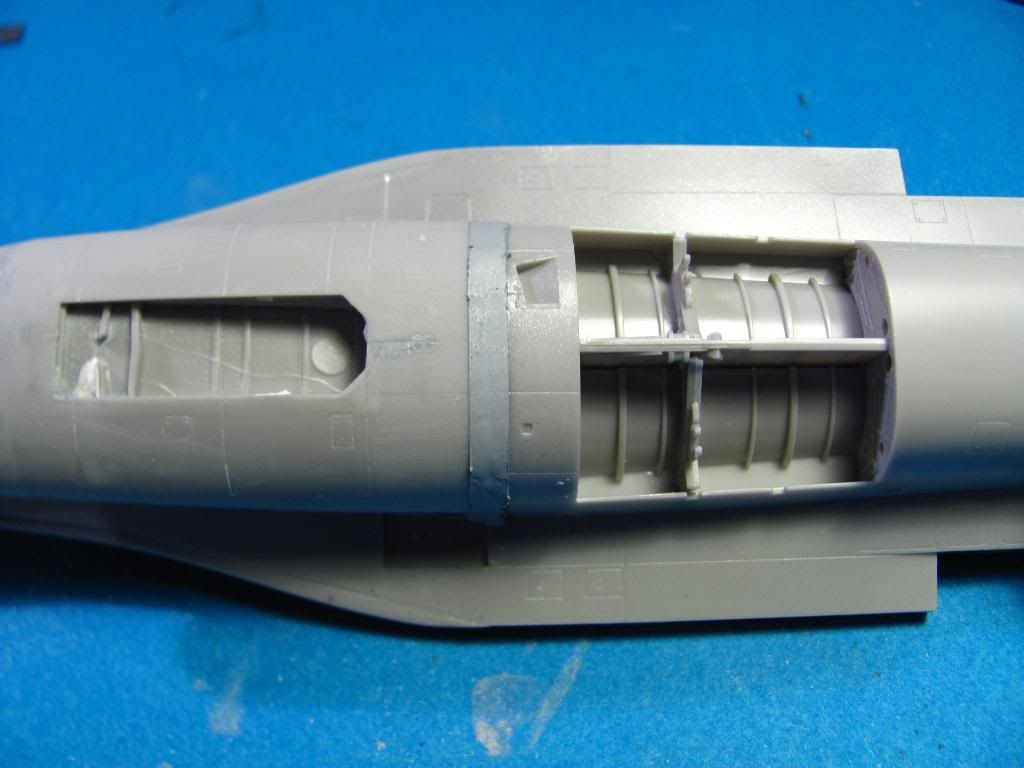

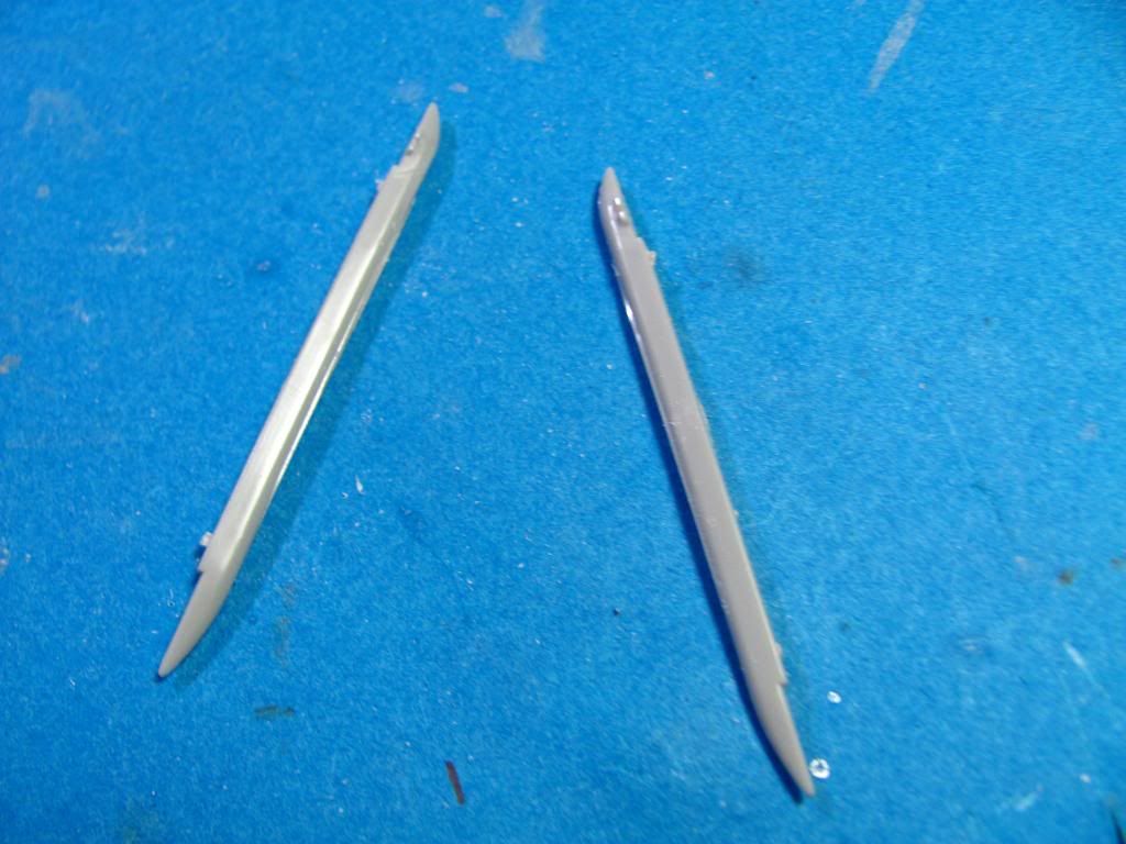

Inte så mycket till uppdatering idag....mest spackel Razz
Bakre delen av vingarna spacklades så jag kan rista helt nya linjer där bak Very Happy
Gångjärnen för de gamla luftbromsarna spacklades över dito för positions ljusen på kroppen.

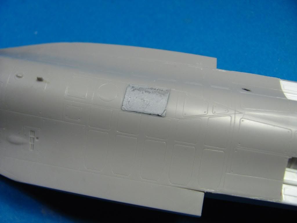

Likaså luckan för lufttanknings bommen...det blir sondmatning för den här Very Happy
Baken är helt enkelt usel passform!
Likaså mellan luftintag och kropp....

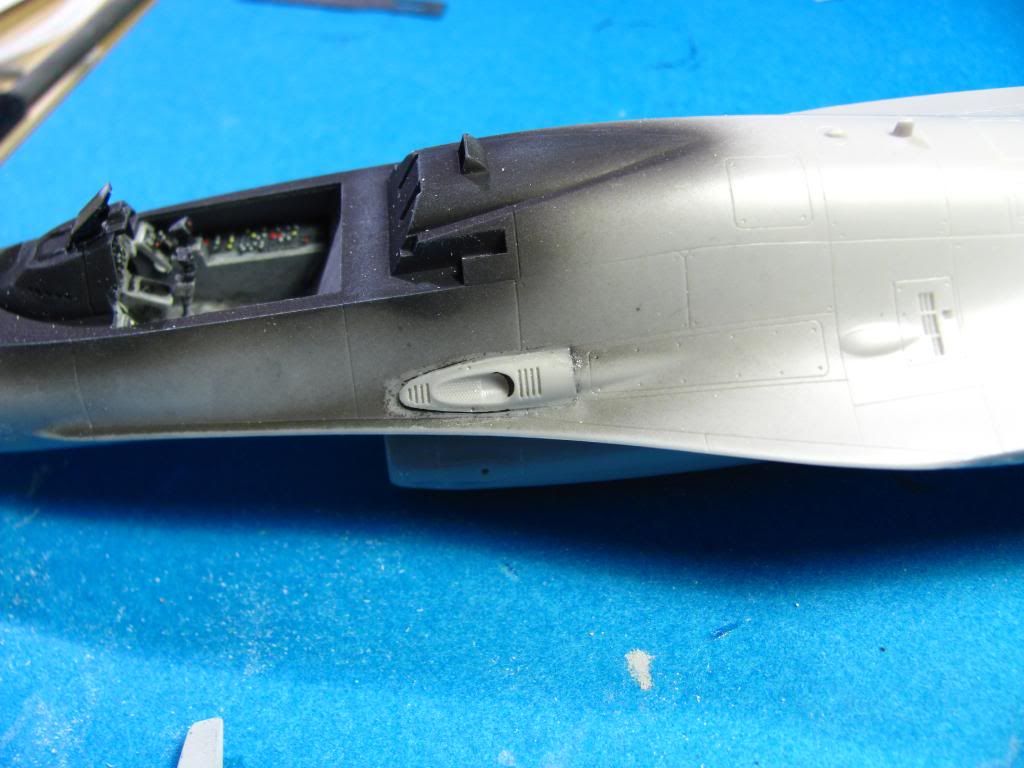

Sedan fegade jag ur och bestämde mig för Vulcan kanonen.
Förresten, var det inte tänkt att F-16 skulle heta Mustang II ett tag? Det tror jag att jag ska nypa! är det en whif så är det en whif!

Jag märker att det inte bara är mina Hase F-16 som har en avsaknad av passform.

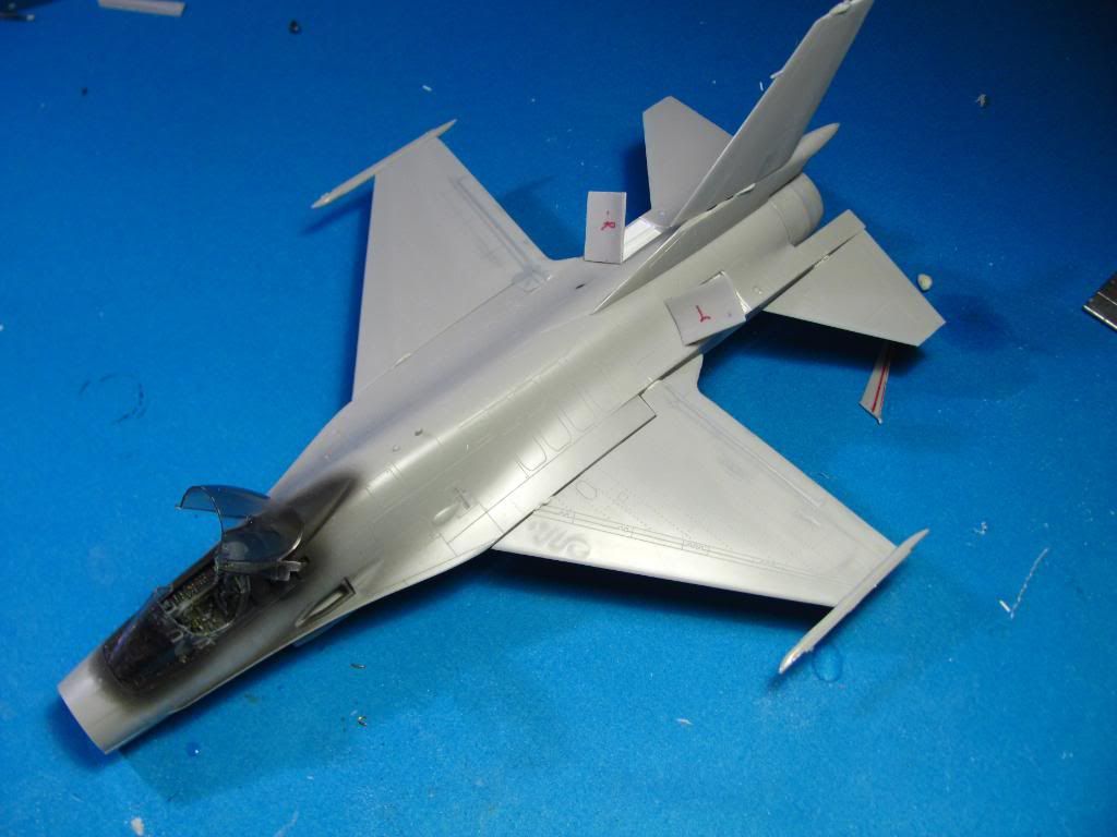

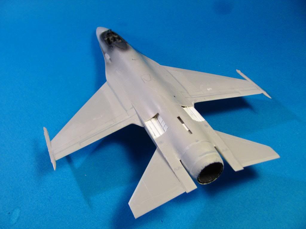

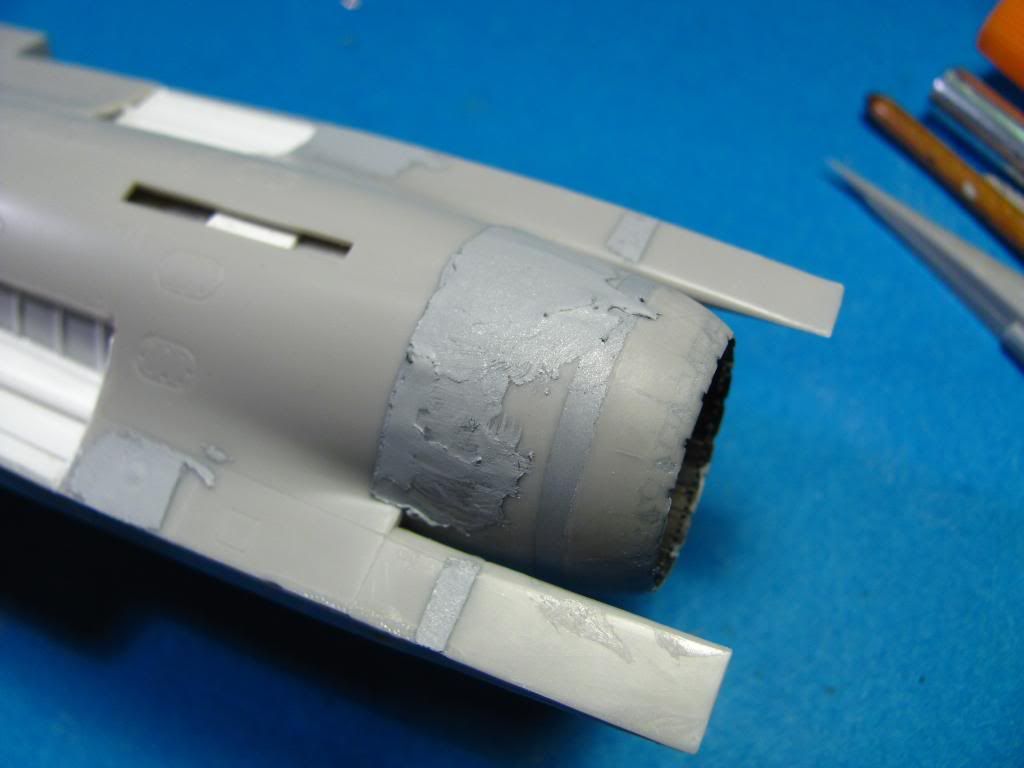

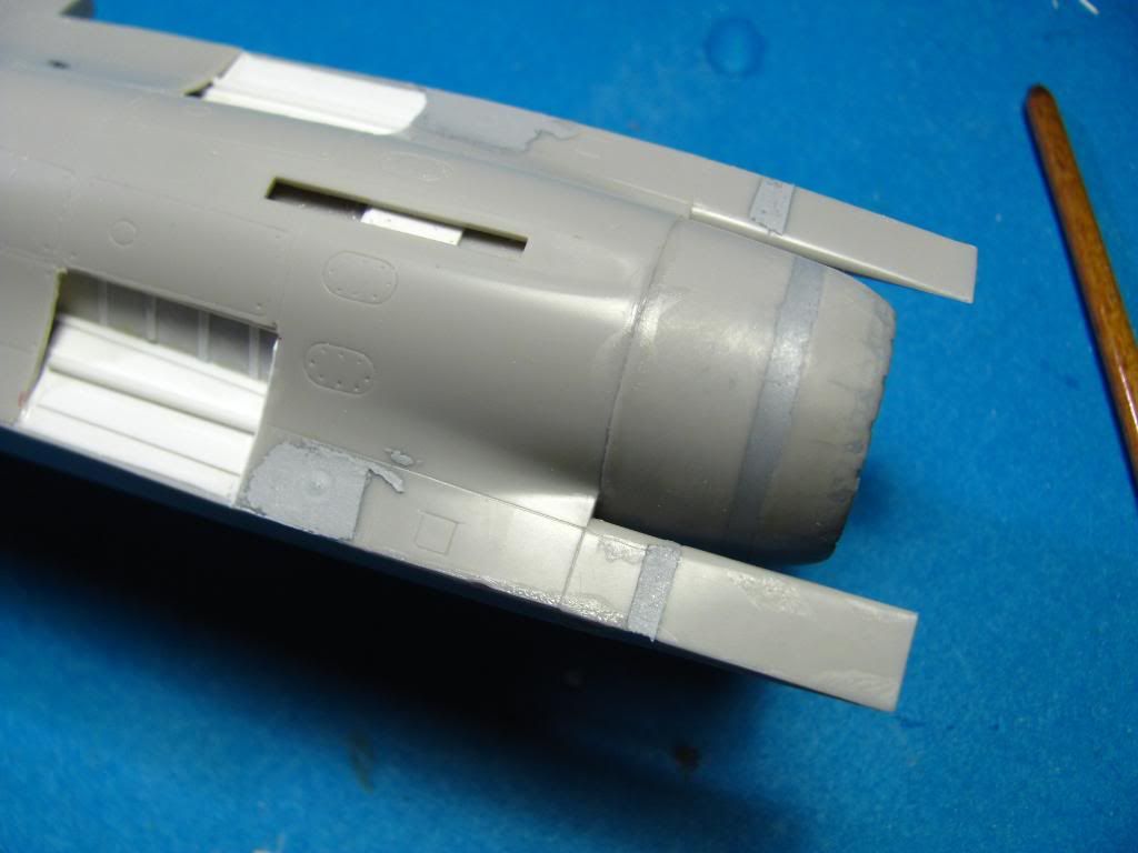

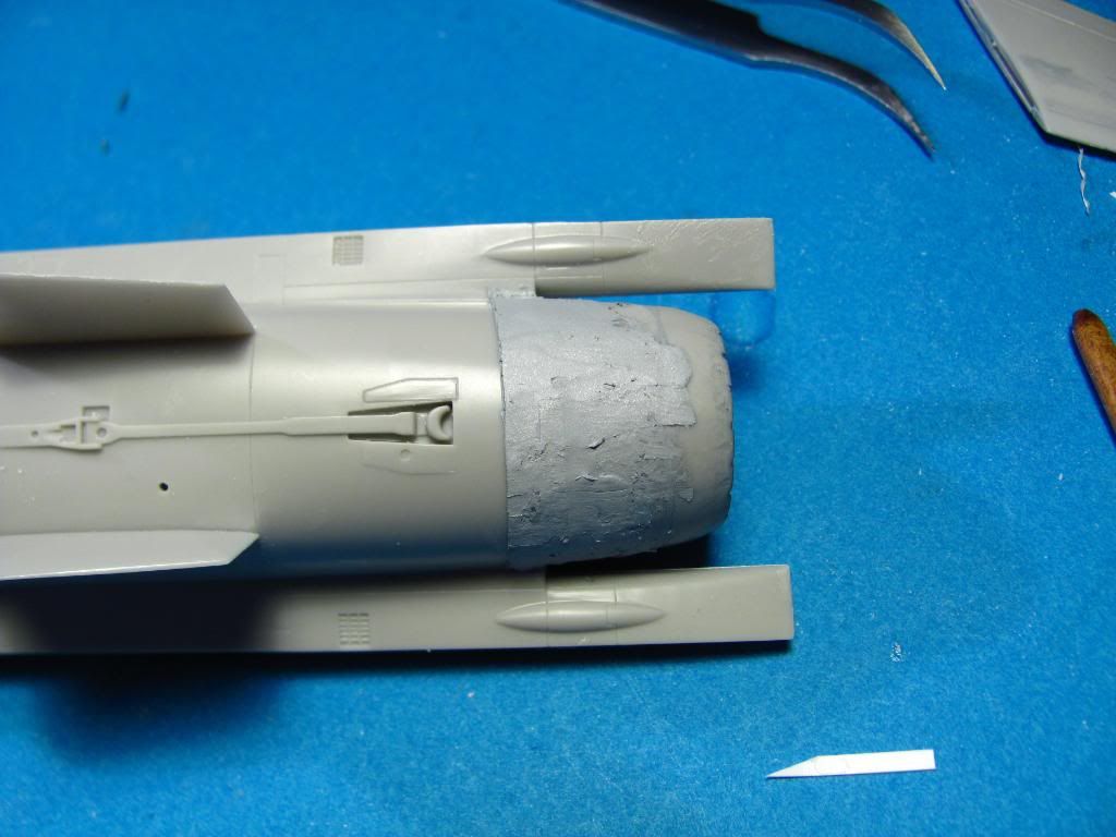

Ska väl erkännas att jag kanske pillat lite i smyg på den här.... men det mesta har handlat om slipning och spackel och kanske inte så spännande.
Så här ligger det till...
Limmade på diverse fenor...efter att ha slipat ett ton spackel runt utblåset.
Mer spackel....
Och mer slipa...
Just nu står jag väl och funderar på hur jag vill gå vidare....det går inte fort här Razz
