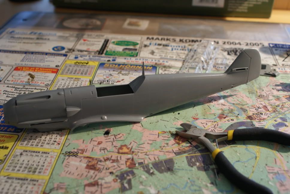

Inlägg av Warsawpact i tor okt 23 2008, 19:41

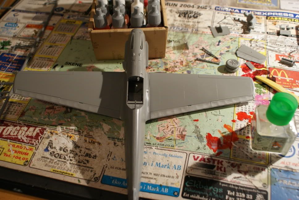

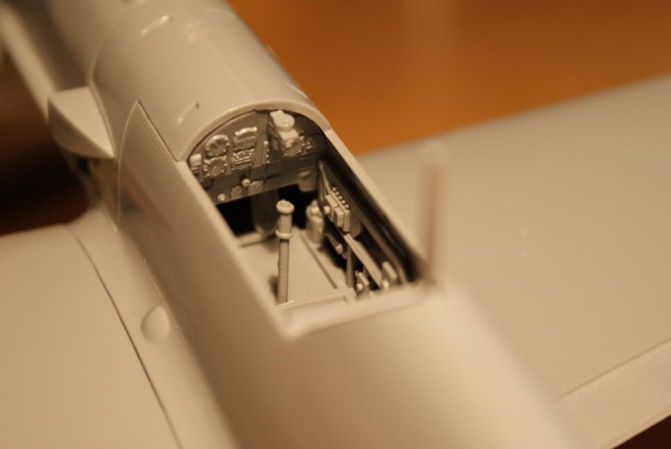

Haha... cheers...nu jä##ar, problemet med bilderna är löst!
[img][/img]
[img][/img]
Hmm, en kort reflektion.....jag behöver modellspackel!
Var kan jag hitta det snarast möjligt, någon som vet?

Inlägg av JOooCKE i tor okt 23 2008, 19:52
Hej ! , kul att det löste sig med bilderna
Det ser bra ut det där! Smile
spackel kan du hitta i närmsta hobby affär tror jag...
Sv: Hasegawa 1/32 08051 Messerschmitt Bf109E
Inlägg av Azgaron i tor okt 23 2008, 20:32
Det ser ju bra ut!
Mekonomen (tror jag) säljer ett spackel som heter Hagmans Snabbspackel, ett enkomponents akrylspackel på tub som jag och en hel del till tycker funkar utmärkt till att spackla modeller med!
Användbart är också Mr Surfacer 500 som ka sägas är ett flytande spackel och kan penslas på!

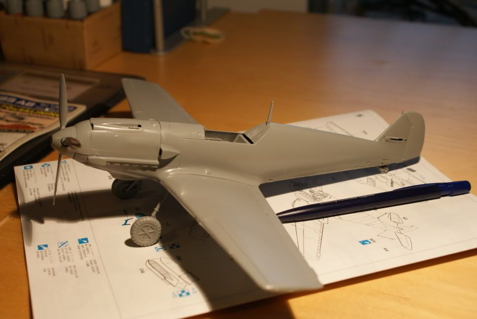

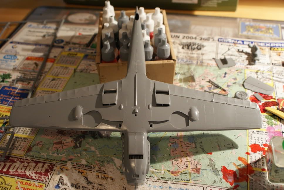

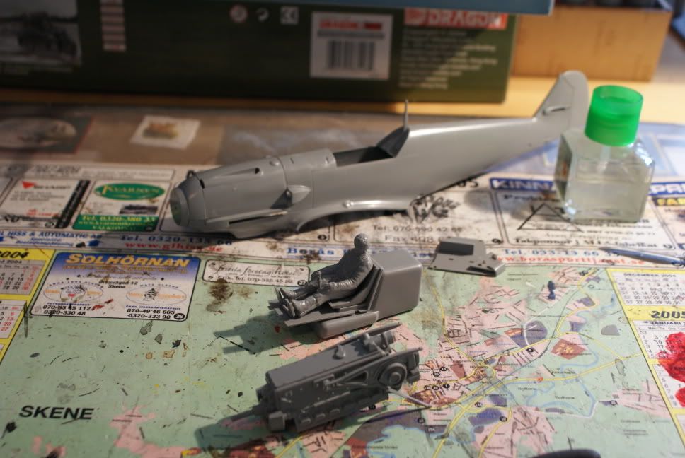

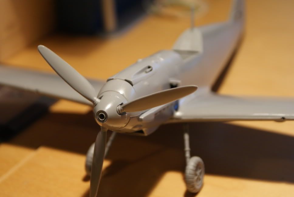

Efter att ha ringt in och sjukanmält mig till jobbet så var det dags att sätta fart med 109an.
Resterande att göra är tail vingarna, cockpitfönstren samt diverse smådetaljer att limma på plats.
Lite foton på framfarten:
Fy f#n vad vacker den är Very Happy
Säg vad man vill om Hasegawas historiskt akurata kits men H är inte i närheten av Dragon när det gäller att eliminera formgivnings-"flasherna".
Fler foton kommer att laddas ut senare i afton.

Inlägg av Janne.S i fre okt 24 2008, 16:59
Äh. lite gjutskägg har man inte dött av Razz
Men några större aber beträffande passformen är det i alla fall inte Very Happy
Kommer att bli en riktigt läcker 109:a!!
Inlägg av Azgaron i fre okt 24 2008, 20:49
Ser bra ut, Christian!
Har du tänkt att måla allt på plats? Blir inte det lite svårt?
Inlägg av bjork_larsson i fre okt 24 2008, 21:18
Det ser bra ut! Jag tänkte fråga samma sak som Håkan (a.k.a. Azgaron)!
Mvh Terje Very Happy
Inlägg av Janne.S i fre okt 24 2008, 21:21
Är den inte bara torrpassad?
Inlägg av Warsawpact i fre okt 24 2008, 21:28
Azgaron skrev:Ser bra ut, Christian!
Cockpiten målar jag först och lägger sedan en skumgummivaddering över så att jag kan spraya själva planet sedan utan att cockpiten förstörs. Även cockpit glaset kommer jag att måla för sig samt piloten.
Har gjort lite research på Adolph Galland och det visade sig att han använde flertalet olika kamoflage / paint schemes på sin kärra, så det kan bli lite klurigt.
En nödutväg blir Gustav Rödels paint scheme. Jag kommer sattsa på en något (överjä##igt) hårt åtgången och väderbiten look på Messerschmitten för jag har aldrig fastnat för precis-ut-ur-fabriken-look.
Torrpassad?
Inlägg av Janne.S i fre okt 24 2008, 22:56
Ja, jag trodde du bara hade satt ihop delarna utan lim för att se hur det passade innan du började måla å dona.
Jag blev imponerad av hur delarna höll ihop utan lim Razz
Inlägg av Warsawpact i lör okt 25 2008, 23:33
Hmmm....det är sannerligen skillnad på kits och kits. Det här specifika kitet är nog en av de sämre jag haft att göra med, dessvärre Sad
Har suttigt och jämfört den med andra kits samt med the real deal och det fattas flertalet delar samt några rejäla missar har de gjort. T.ex en del av luckan till hjulhuset lyser helt och hållt med sin frånvaro :S!!!!
Men allt i allo så får det duga. Får vänta med att grundspraya 109an med Games Workshops svarta grundspray när blåsten väl har lagt sig.
Janne... jag brukar använda blue-tak för att temporärt fästa / torrpassa delarna Smile Fungerar perfekt!
