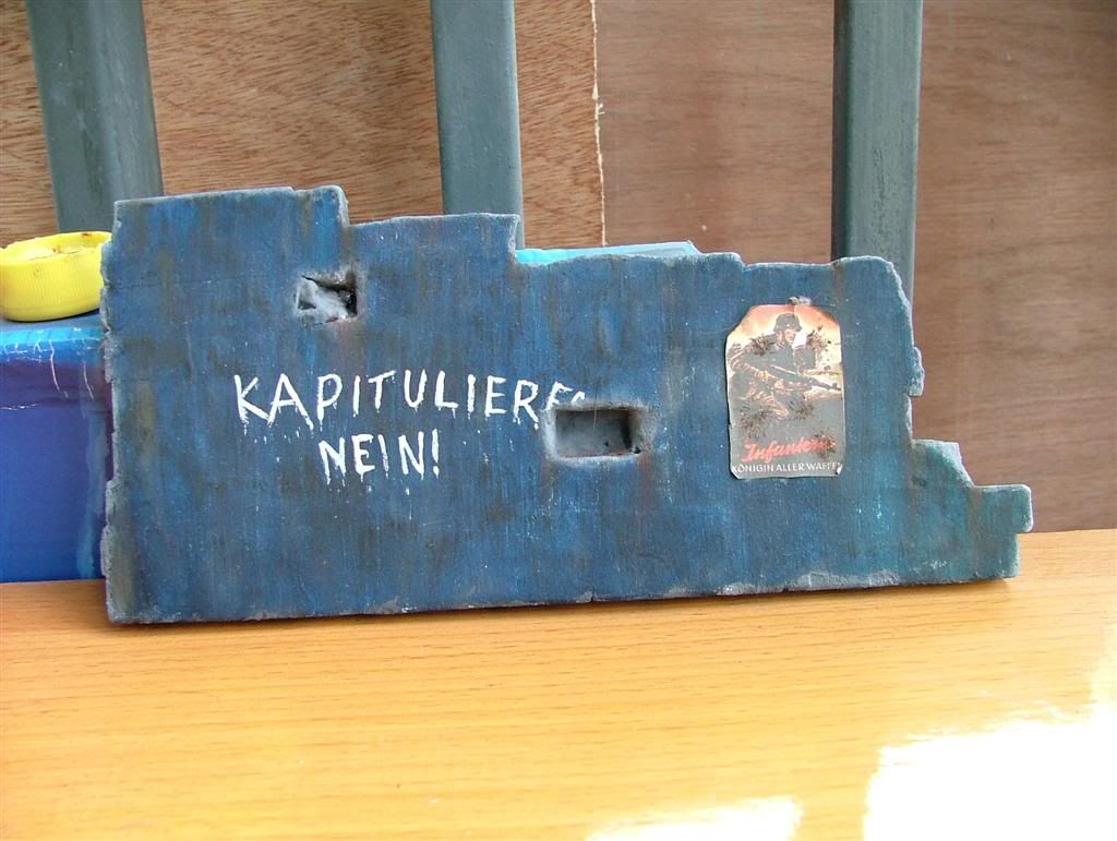

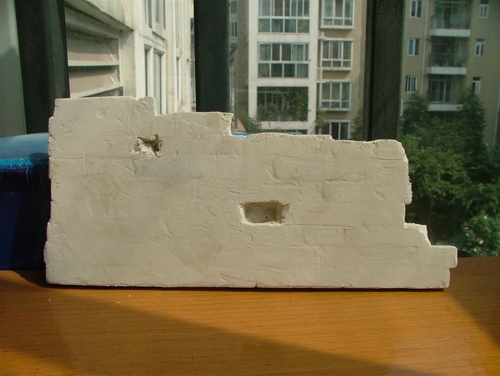

Inlägg av Janne.S i mån nov 01 2010, 23:11
Ska det vankas ett berlin dio?

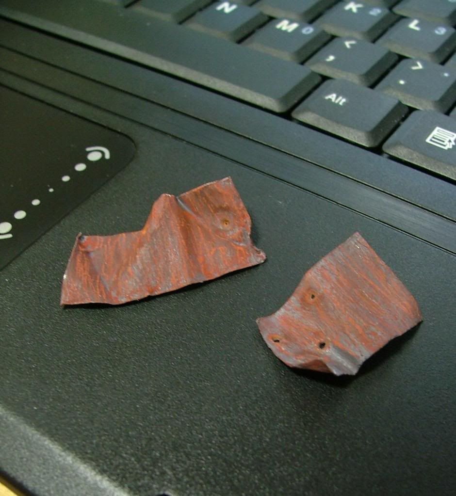

Inlägg av T-34 i mån nov 01 2010, 23:20

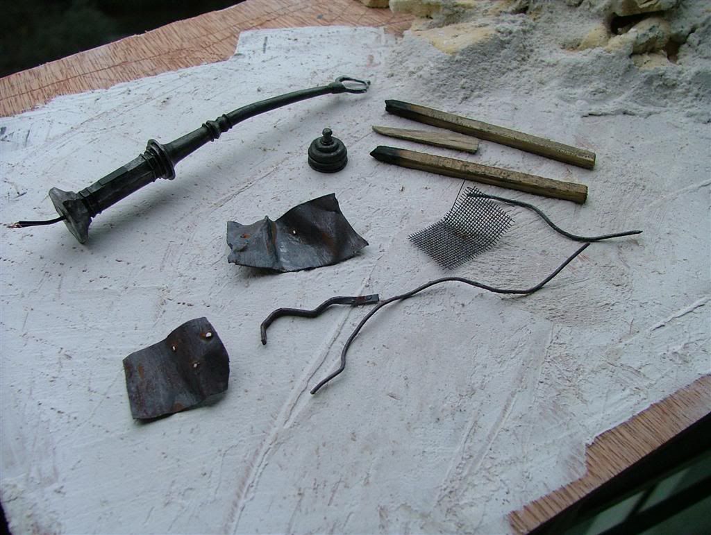

Plåtarna ser kul ut. Hur har du gjort dom?

Inlägg av Fisken35 i tis nov 02 2010, 13:16
Ja man måste ju försöka beta av i bygg högen lite så det kan vara bra med lite idee strömman ibland.
Ja vart det ska vara har jag inte bestämt riktigt än, har varait sugen på att göra något från Köningsberg så det kan väll vara där då kanske.
Plåtarna är från en gammal räkosttub jag har klippt till, sedan har jag penslat Mr Surfice på dom och målat den med hör och häpnad Humbrols Polished steel, fick dock spä den ganska mycket för att få den att bli bra, sedan rostade jag den med pasteller och lite annan vädring.
Såhär ser dom ut nu när jag tycker att dom ser ok ut.

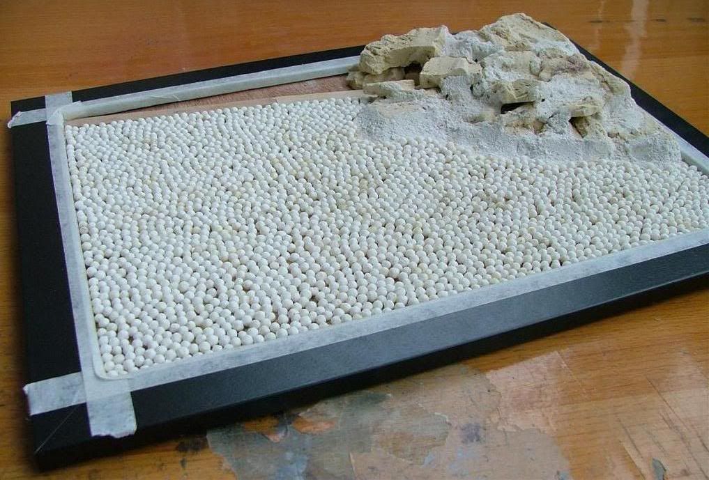

Inlägg av Fisken35 i ons nov 10 2010, 12:25
Nu har jag lyckats klämma dit alla "kullersten" som skulle ditt, vart väll ganska ok, nu är det bara fogning kvar sedan blir det väll ett lager färg på det hella.

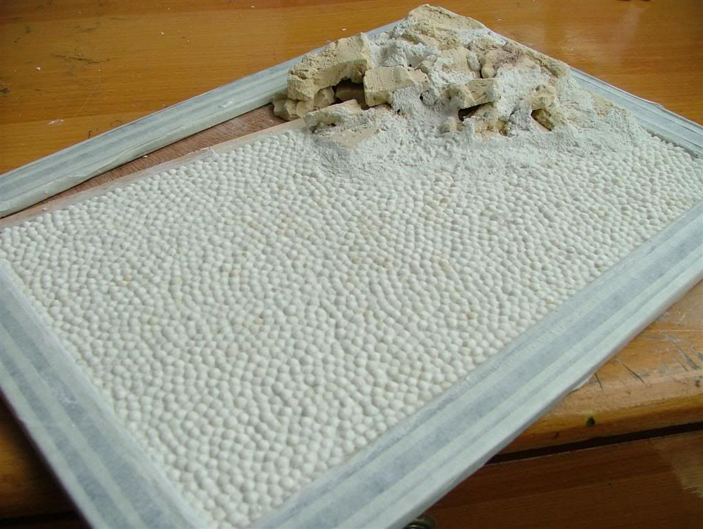

Inlägg av Fisken35 i fre nov 12 2010, 09:43
Fogat och klart för målning, väntar bara på att det ska torka.
Fogningen gjorde jag med vanligt snickarspackel på tub, detta klickade jag ut i små högar och gnode sedan ner i ett cirkelen mönster med en gammal halvmjuk tandborste.

Inlägg av Fisken35 i lör nov 13 2010, 15:05
Nu har det fått färg och stenbeläggningen har blivigt torborstad.

Najs! Nu börjar det se ut som det skall Smile
Fråga: vad använde du som kullersten? Jag har själv använt hela vitpepparkorn vid ett tillfälle, ser nästan ut som det här också...
Sv: Stads diorama.
Inlägg av Fisken35 i lör nov 13 2010, 15:46
Det är någon form av palmmjöl som dom gör små kullor av och kokar till en grötaktig sörja, kommer visst från indonesien från början.

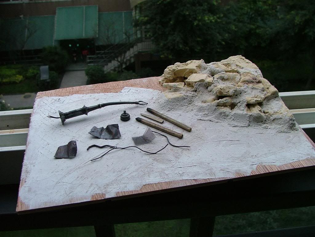

Inlägg av Fisken35 i tis nov 16 2010, 11:24
Nu har det hänt lite igen, lite färg, lite bråte och lite grönt.

Inlägg av Azgaron i tis nov 16 2010, 11:51
Blev riktigt snyggt det där Fredrik!
Sv: Stads diorama.
Inlägg av Fisken35 i tis nov 16 2010, 11:59
Tackar Håkan, tja det är ju fyra nyanser av grått bara men det duger åt mig.
