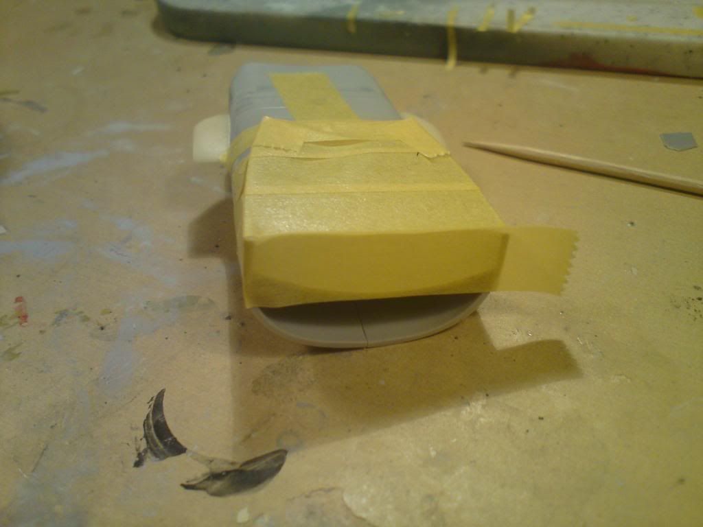

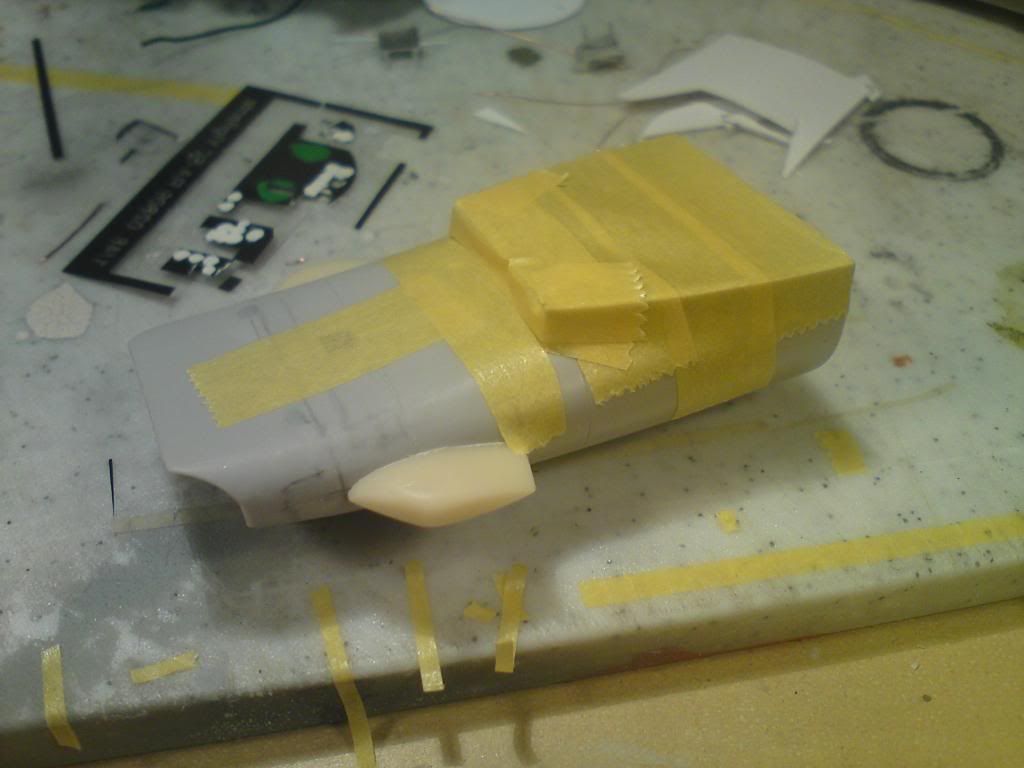

Inlägg av Janne.S i fre nov 05 2010, 01:00

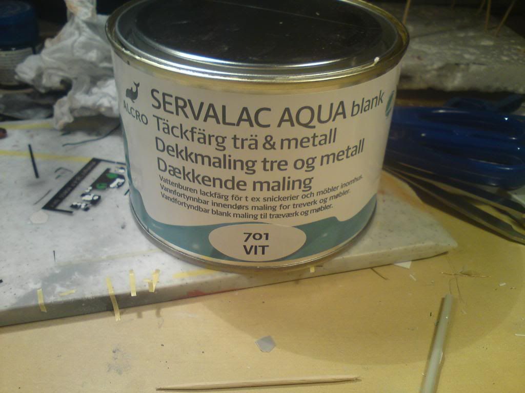

Pour and dump, jag använder en vattenlöslig lackfärg
satte ihop luftintaget och tejpade för allt som var öppet...
Sedan hällde jag i och drog bort tejpen där bak så det rann igenom, man kan göra det några gånger så det blir jämnt och fint.

Ah! Du är alltid lika hjälpsam Janne! Min den är dock något längre, 17cm lång för att vara exakt Wink
Vattenlöslig lackfärg ska jag ta och testa då. Eller någon blank akrylfärg, får se vad de har!

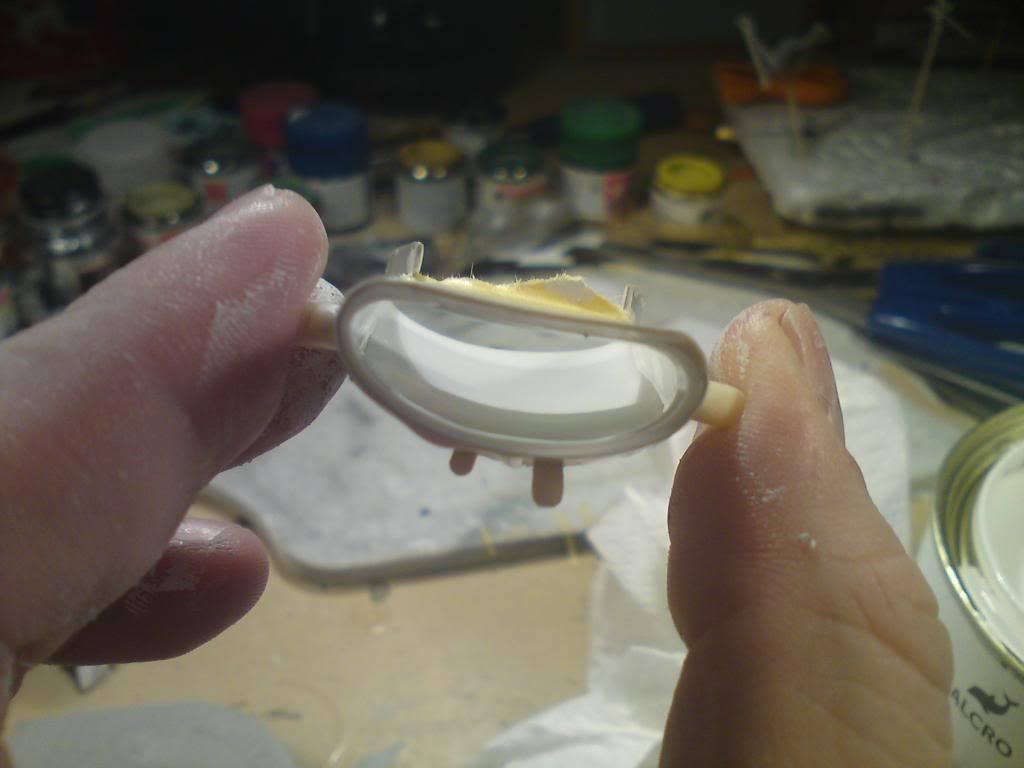

Ajahaja? Jag lätt mitt vara i en kvart, blev tjockt men inte så jättesegflytande precis. Får vänta lite längre med mitt andra försök!
Uppdatering:
Ja det gick återigen inte så bra.
Där det är färg är det riktigt tjockt men på andra ställen har det helt enkelt inte fastnat något. Börjar kännas som att jag borde kört med sprutan istället..
