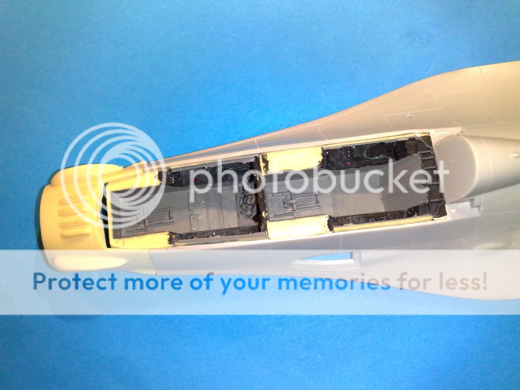

Sv: "The One" - IDF/AF F-16I Sufa, Queue Kylie
Inlägg av Marlin i sön dec 12 2010, 22:13
Tjena,

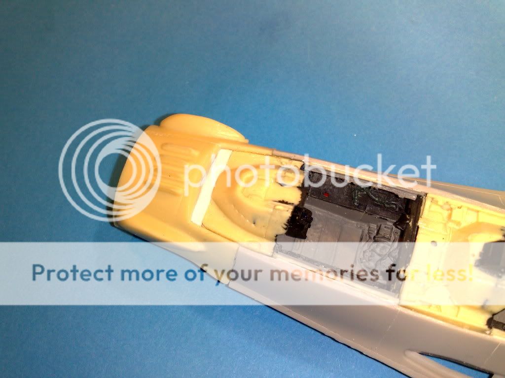

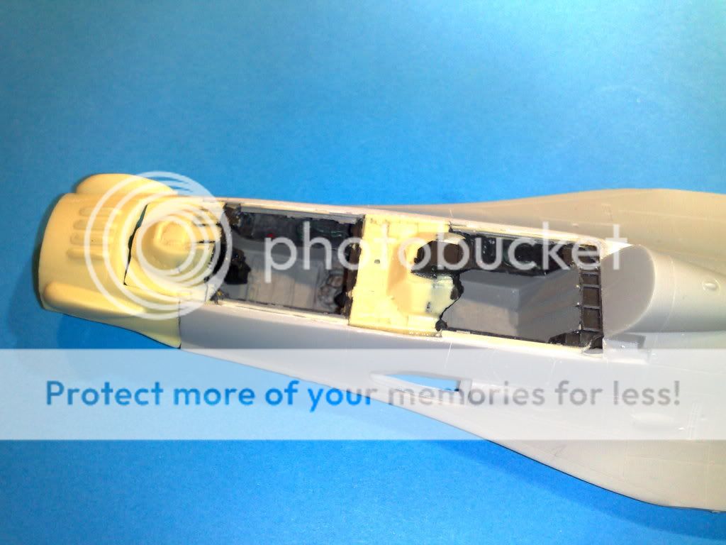

Nu har jag fått kontoret på plats.
Allt som allt har det väl tagit närmare tio timmar att få klart.
Passformen på BB cockpiten är inte vad man kan önska från en så pass dyr pryl.
Dessutom så är den rätt knepig att få ihop.
Men nu är det klart. cheers
En glipa på några mm fick jag tyvärr i nosen. Jag sågade bort för mycket av Isras nosdel.
Men det fixar man lätt med lite plasticard.

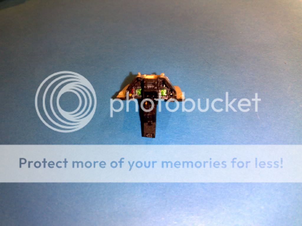

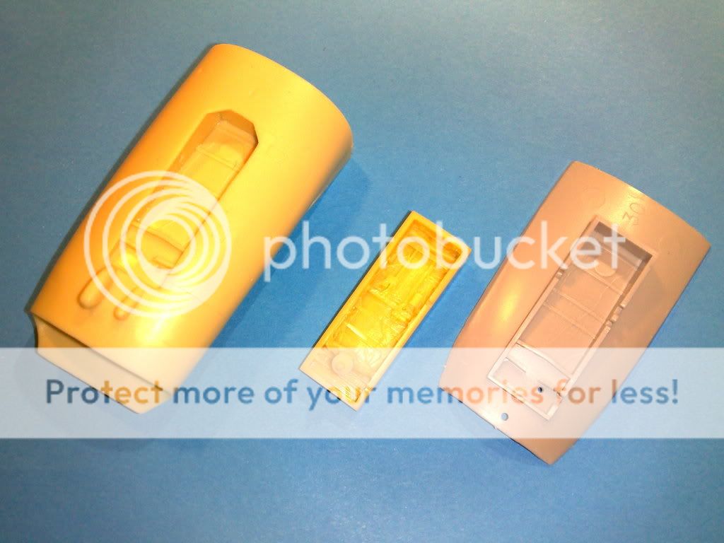

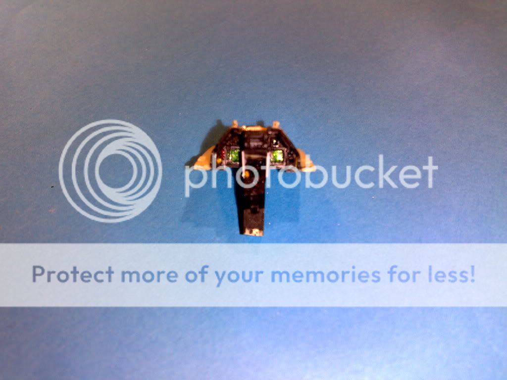

Instrumentpanelerna är ihopsatta och färdigmålade.
Bakre IP på plats.
HUD skärmen i bak och också kommit på plats.
Här råkade jag bryta av ett resin handtag, men det kan man lätt fixa till med lite metaltråd senare.
Främre IP också på plats.
Glipan fixad med en liten bit 010-plasticard.
Och så var det bara bakre väggen av cockpit som skulle dit.
Jag har styrspakar och gasreglage samt stolarna som ska på plats.
Men det gör jag efter jag har fått ihop flygkroppen så inget ramlar av under allt slip och spackelarbete som väntar. tongue
Det var allt för idag.
Fortsättning följer.

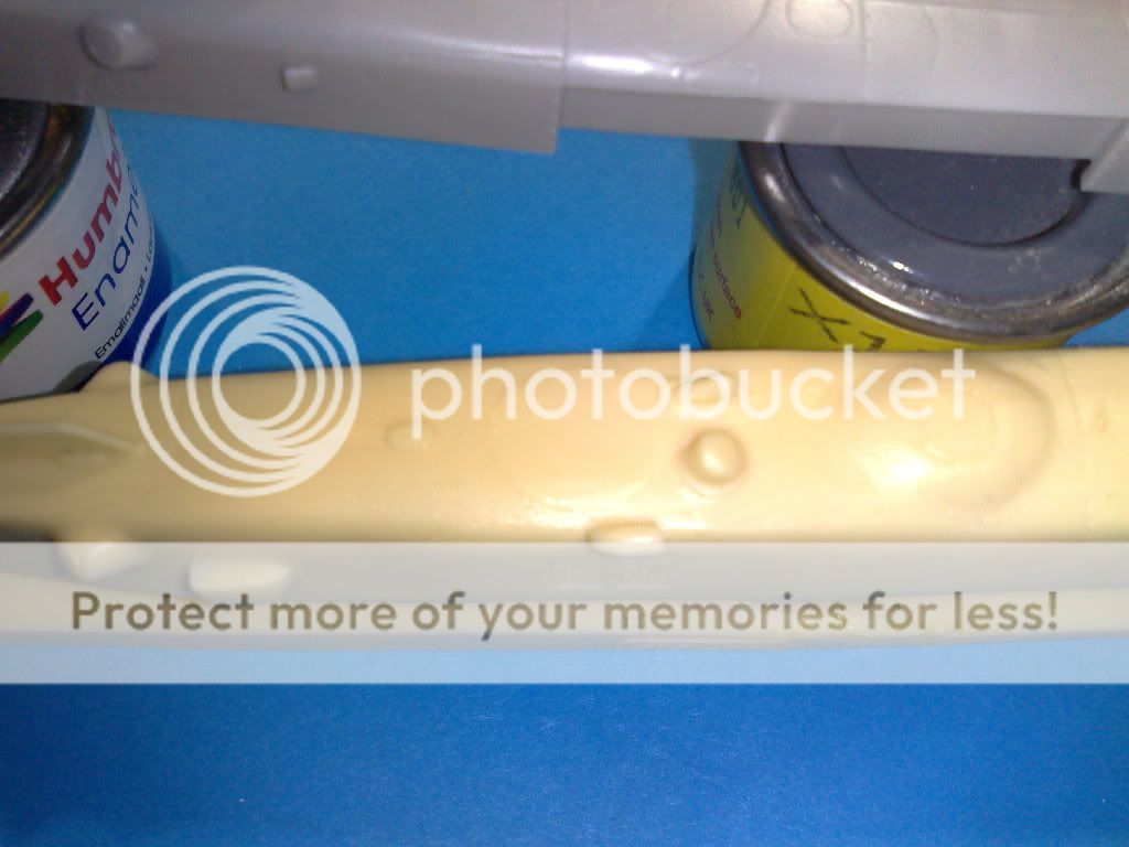

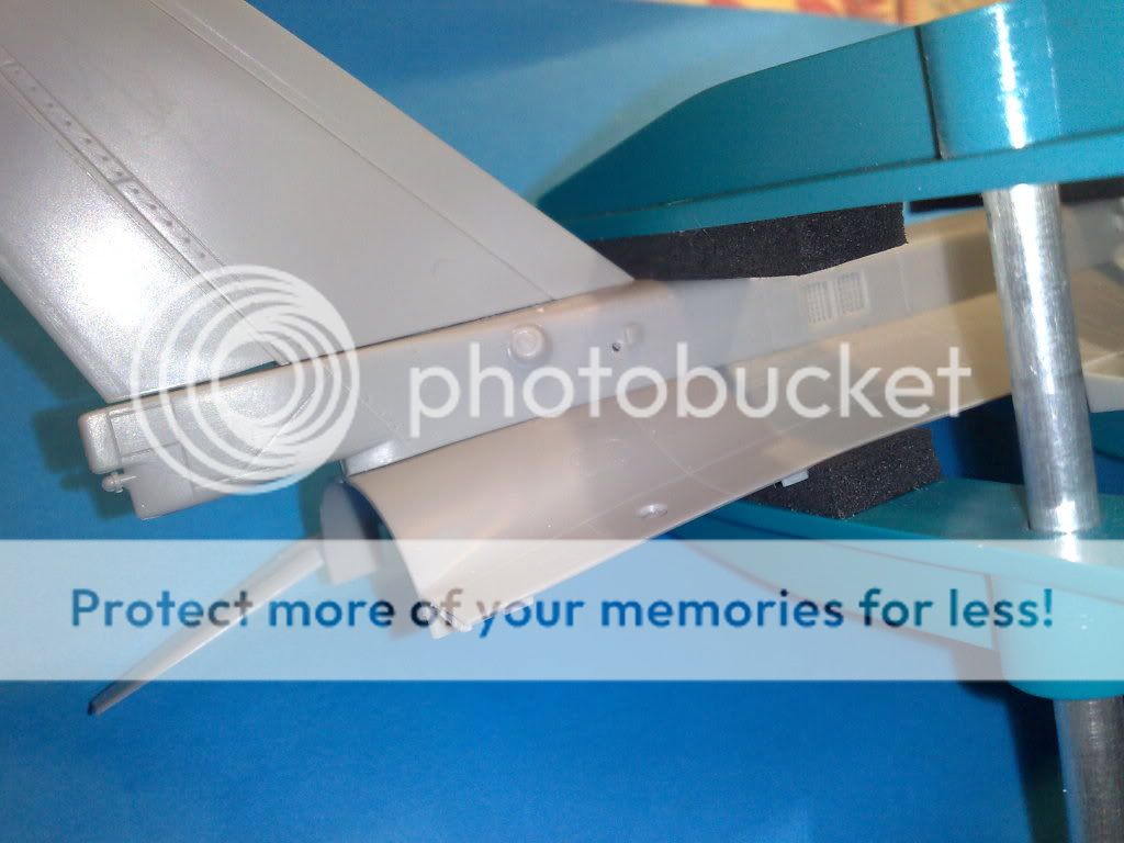

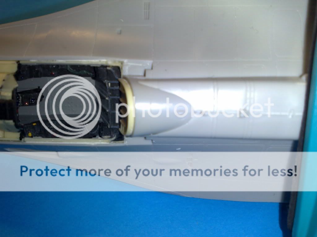

I dag har jag pysslat med ryggåsen.
Frågan var om jag skulle använda Isras i resin eller Hasegawas i plast.
Efter ha studerat både länge och väl fastnade jag faktiskt för Hasegawas.
Huvudanledningarna var att Isras faktiskt är en aningen för kort och att den största antennen var så dålig på Isra ryggåsen.
Hasegawas är inte perfekt, men det är inte så mycket som behöver fixas till.
Först ut är ett utblås/ventilgaller som måste bort.
Men detta är inget större jobb.
Tälja bort lite plast och fylla ett hål med spackel.
Jag satt och bläddra i Isras Sufa bok en stund och försökte komma på vilken av dessa två som skulle bort.
Efter en stund kom jag fram till att den bakre var den som skulle fyllas.
Synd att jag inte tittade i byggbeskrivningen, för där var just den utmärkt att den skulle fyllas igen.
En annan anledning till att jag valde Hasegawas ryggås är att den är så himla mycket bättre på det stället där ryggåsen möter upp bakom cockpit.
Just detta ställe har jag haft problem med på mina tre tidigare Barak:er.
Men här verkar det inte vara något problem.

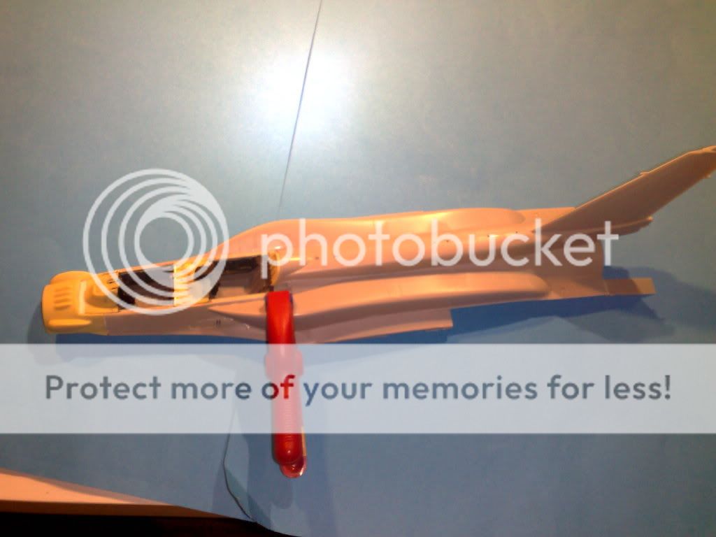

Nästa beslut jag måste ta innan jag limmar ihop flygkroppen är om jag ska använda Isra's eller Hasegawas CFT:er (ryggtankar)
Jag väljer att limma dit ryggås och tankar innan jag limmar ihop kroppen för jag är osäker på om resinet i bakkroppen klarar av trycket från tvingarna jag använder för att trycka delarna på plats.

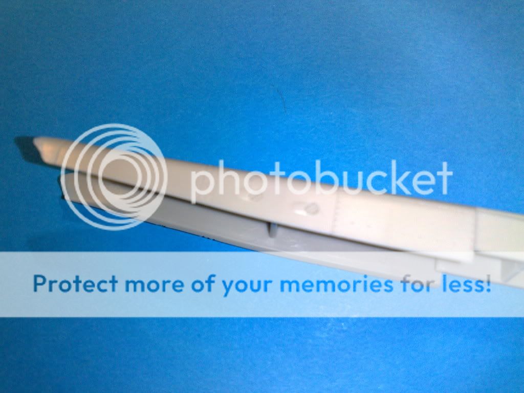

En annan bra anledning till att använda Gawas ryggås är ju att den ser så mycket "krispigare" ut Very Happy
De Isracast CFT:er som jag hade var drygt 4 mm för korta i bakkant.... så jämför längden!

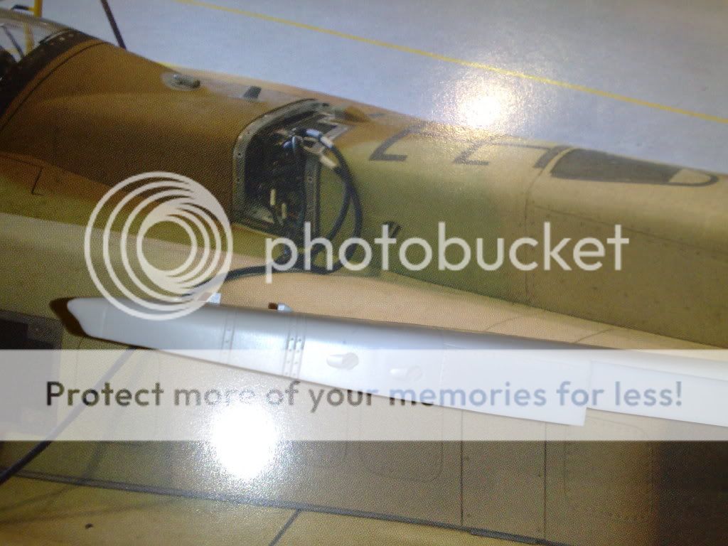

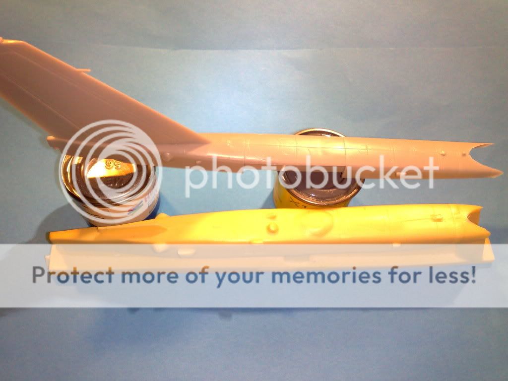

Inlägg av Marlin i fre dec 17 2010, 19:51
Tjena,

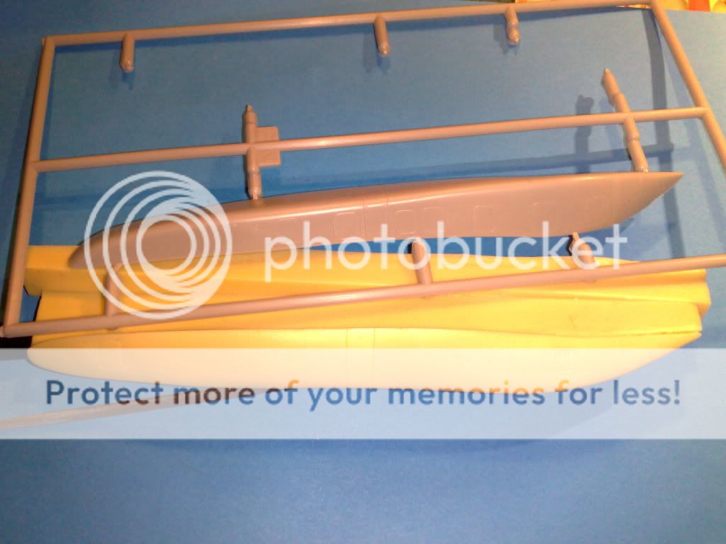

Det är fredag cheers , och innan min byggkväll börjar så kommer det lite bilder på vad jag har hunnit med i veckan.
Isra's ryggtankar var mycket riktigt lite korta i rocken.
Tack för varningen Janne.
Så det fick bli Hasegawas.
De har dessutom betydligt snyggare panellinjer.
De bråkade lite runt kanonen och lite i bakkant.
Men det är inget som inte lite spackel och sandpapper inte kan råda bot på.

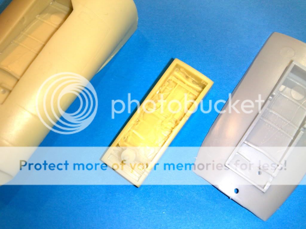

Luftintaget är lite värre.

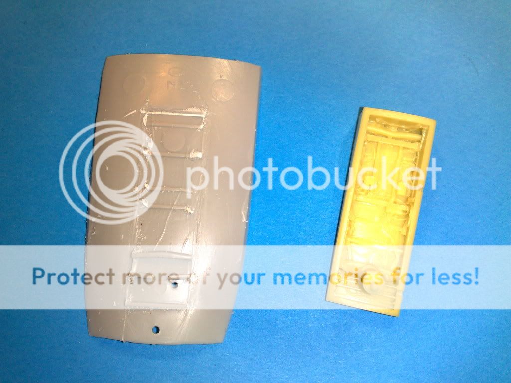

Isra's är gjutet i ett stycke.
Men jag tror att det är just det som skapar ett problem.
Det passar inte.
Hasegawas har inget "tak" och jag tror att det är just det som spökar här.
Jag ska försöka slipa ner alla ytor lite och se om jag kan få det att passa, annars går det i skroten och det får bli Hasegawa delar istället.
Kvällen lär utvisa.
Men först lite fredags-pizza pig och sen är det byggdax.

Huga! Det där ser ut att bli en del slipande och spacklande, men det löser du säkert lekande lätt Bosse!
En sak fattar jag inte. Sa du inte att Isra ryggtankar är för korta? På bilden ser dom ut att vara nån cm längre än Hasegawas confused
Inlägg av Marlin i fre dec 17 2010, 21:13
@CAS skrev:Huga! Det där ser ut att bli en del slipande och spacklande, men det löser du säkert lekande lätt Bosse!
Vinkeln ljuger rätt duktigt.
Men faktum var att Hasegawas panellinjer var nog det som övervägde mest.
Sen är det ju alltid lättare (i dubbel bemärkelse) med en plastbit.
Jag skrotar inte Isras CFT:er. De kommer att hamnat på en F-16C vad det lider.

Jag gav upp med luftintaget.
Det får bli Hasegawa i plast och noshjulsbrunn från Aires.
Aires brunnen är dessutom väldigt mycket snyggare än både Hase och Isras.
