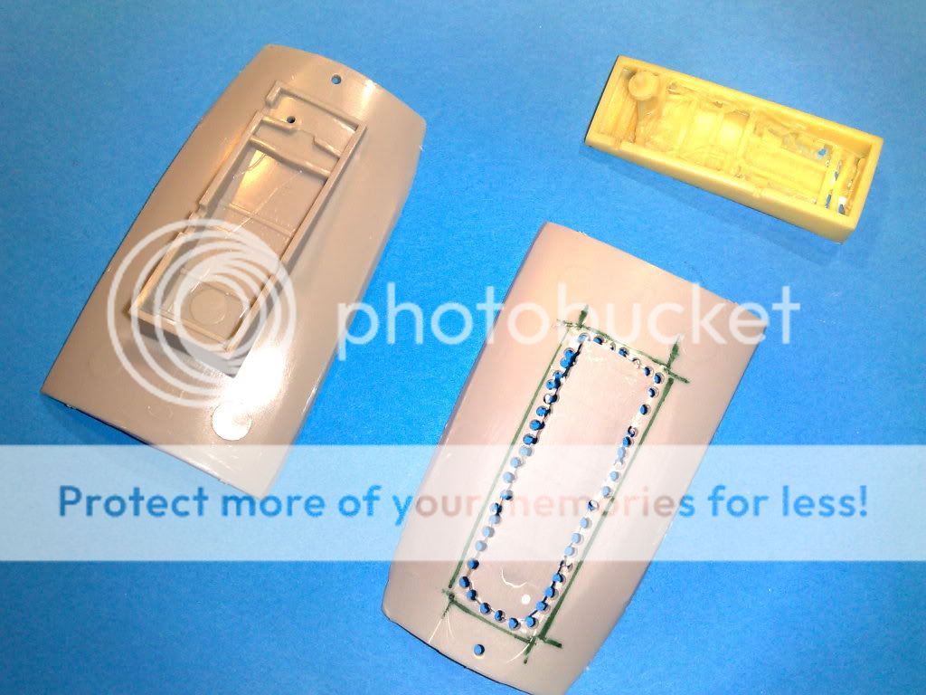

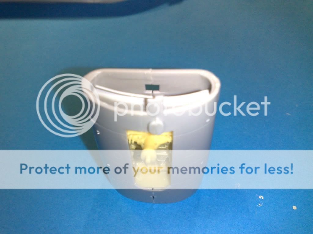

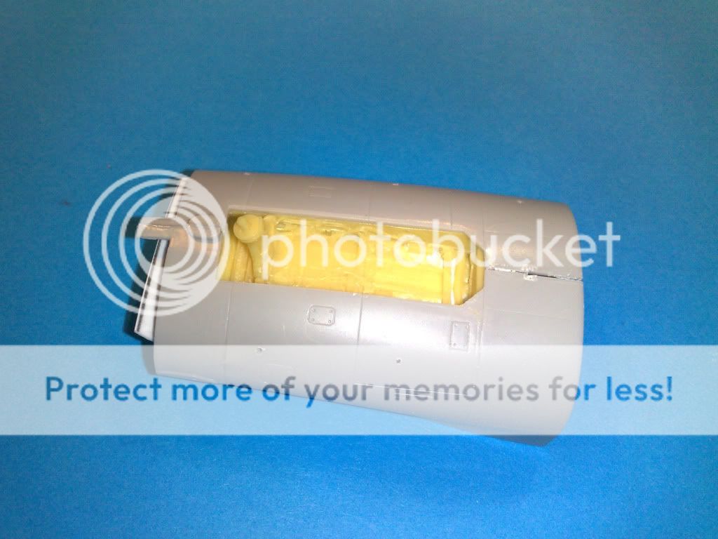

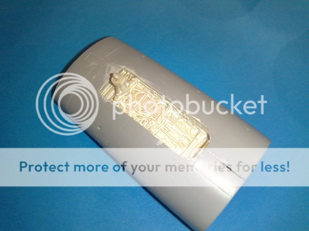

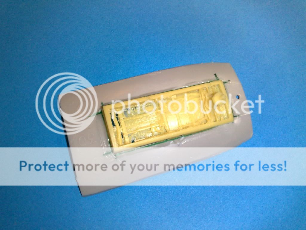

Noshjulhuset håller på att knäcka mig.
Jag "dremlade" (nytt ord?!?) bort så mycket resin att golvet i brunnen nu är papperstunnt.
Men det räcker inte.
Jag har hållt på och måtta halva dagen.
Jag vill inte använda FOD-cover, det är sista utvägen.

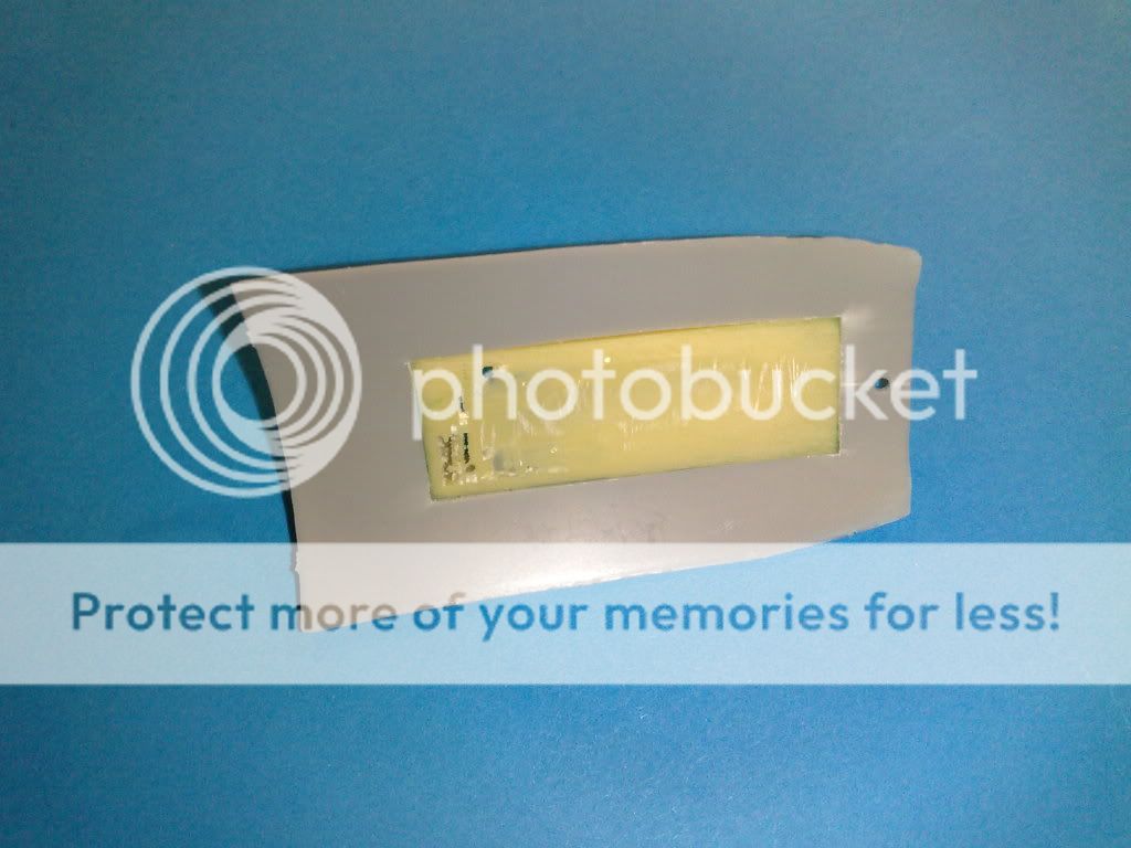

Så jag försöker en ny väg.
Såga ett hål och fälla in hjulhuset i hålet.
När detta har torkat ordentligt, dvs efter hockeymatchen.
Då slipar jag det i rätt form och sen kommer jag limma en skiva mycket tunn plasticard över hela ytan.
Det borde funka.
Vi får se hur det blir.

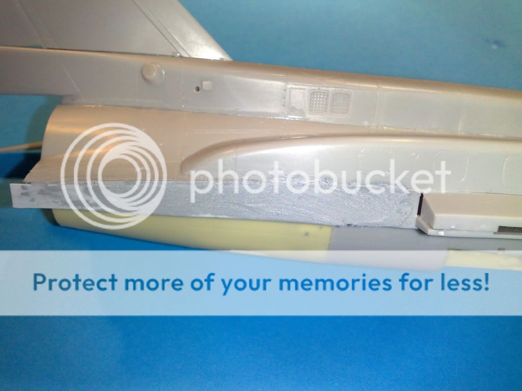

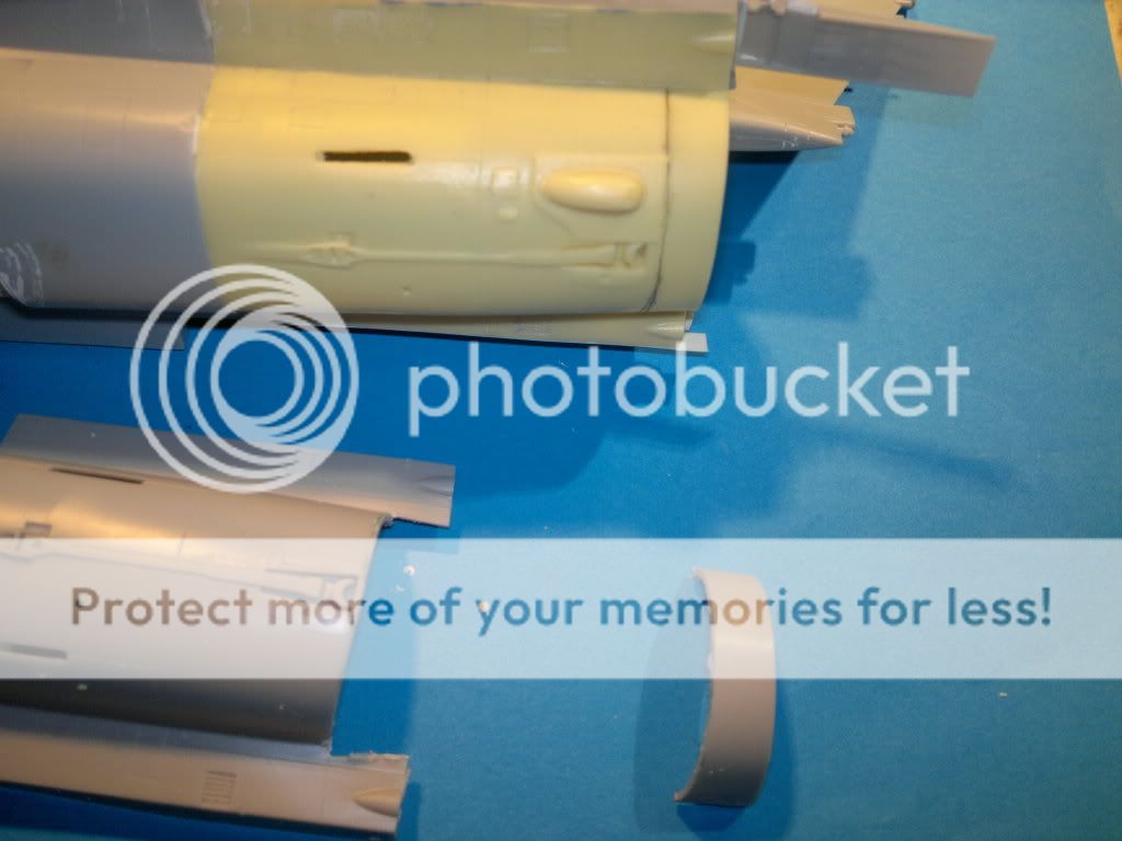

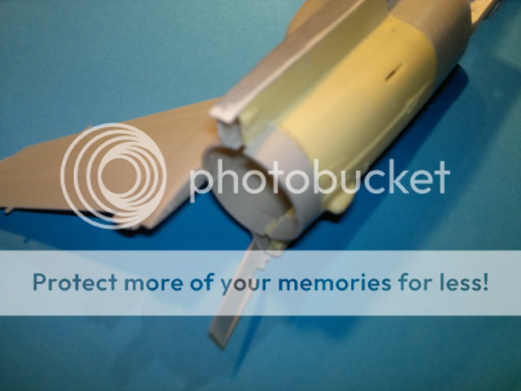

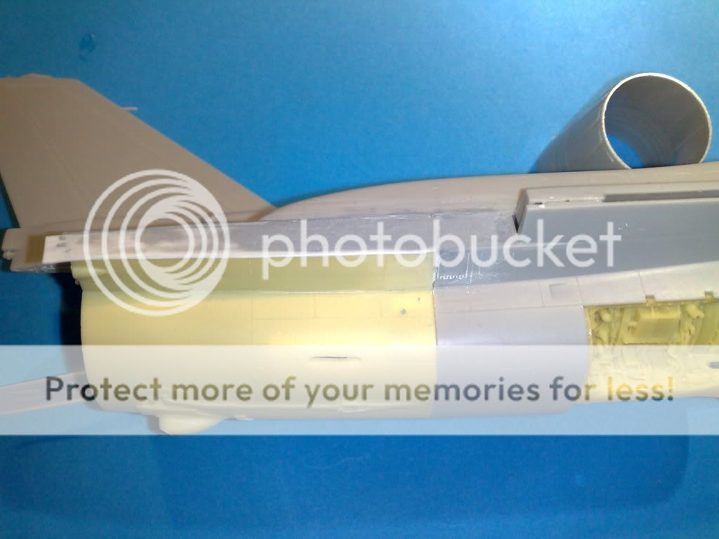

Problemen med dålig passform fortstätter.
Bakkroppen är något smalare än vad den ska vara.
En sida fick jag att passa ihop men denna fick en ny sida av tunn plastcard.

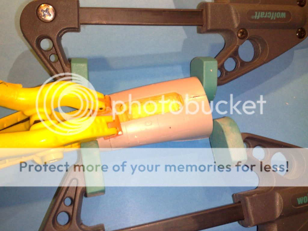

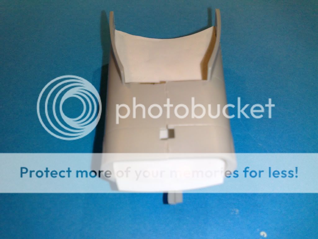

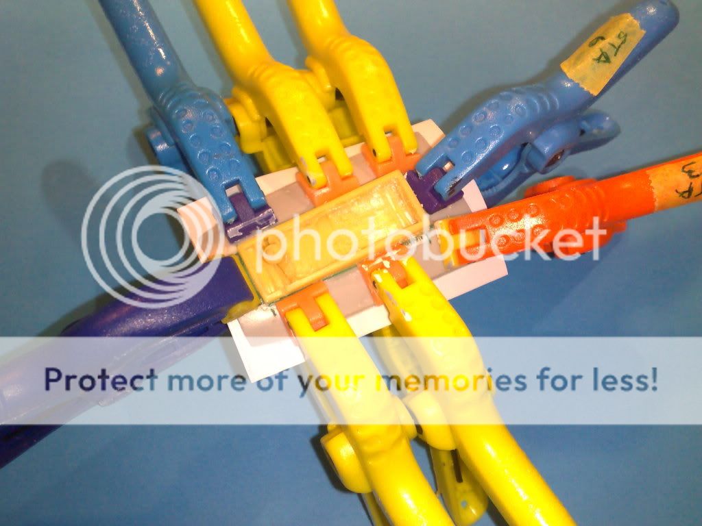

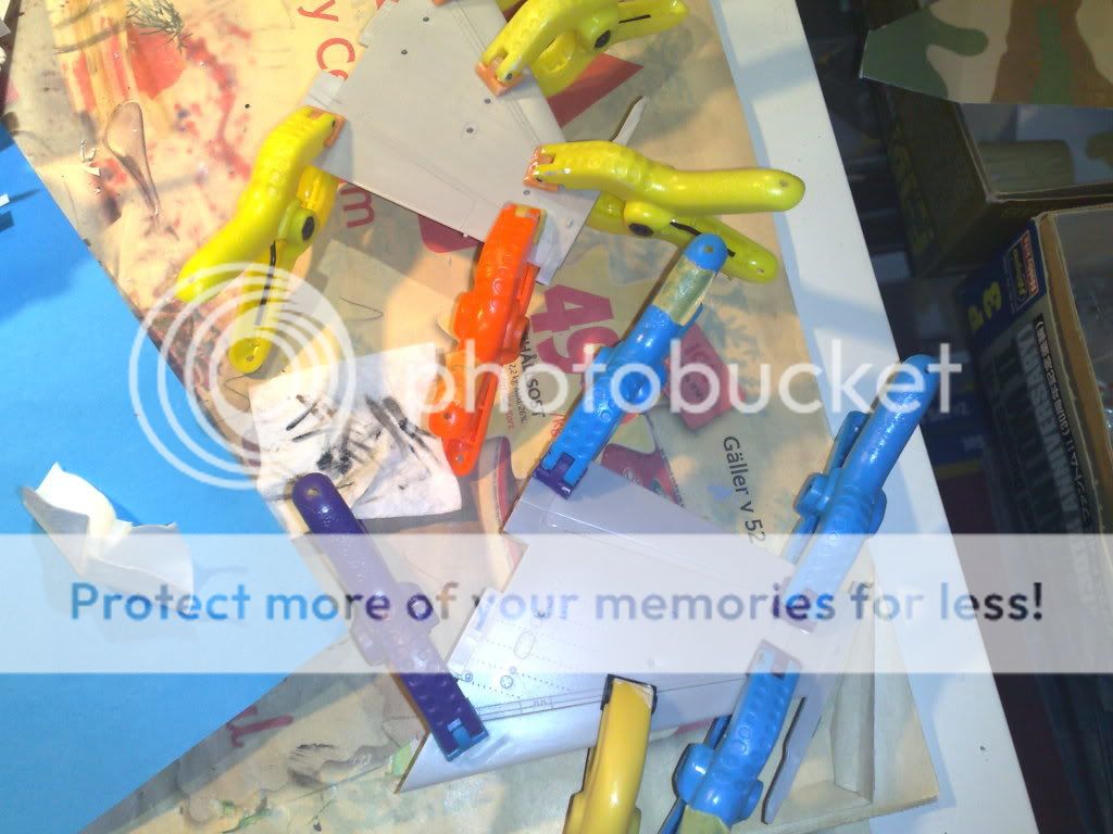

Idag har jag fortsatt brottats med luftintaget.
I går kväll limmade jag en tunn plasticard skiva över hela ytan.
Så i morse när den hade torkat ordentligt började jag limma ihop hela luftintaget.
Rätt hyfsat faktiskt.
Nu har jag satt den främre delen i press.

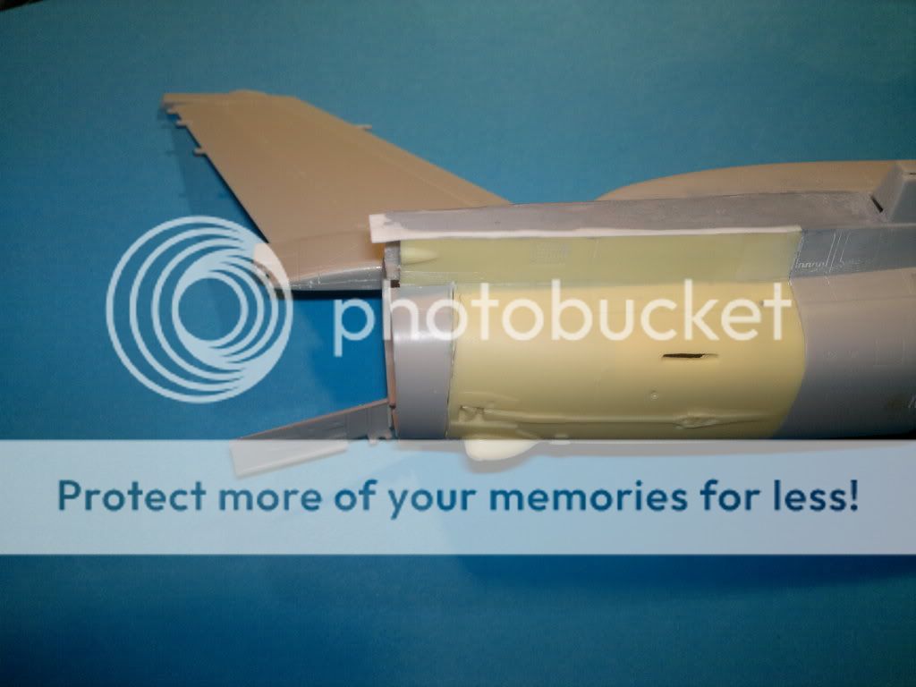

Sen har jag "sminkat" Kylie lite. Vi kan ju inte kalla det spackel på en vacker kvinna.
Dessvärre har jag upptäckt att resin bakkroppen är lite för kort!
Så det kommer att bli mer kirurgi på detta plan innan jag kan börja slipa fogar.

Det var ingen dålig brottningsmatch!
Hade du behövt få dit en klämma till skulle du behövt mecka lite med rumtiden!

Hej,
Rapport från Fronten....

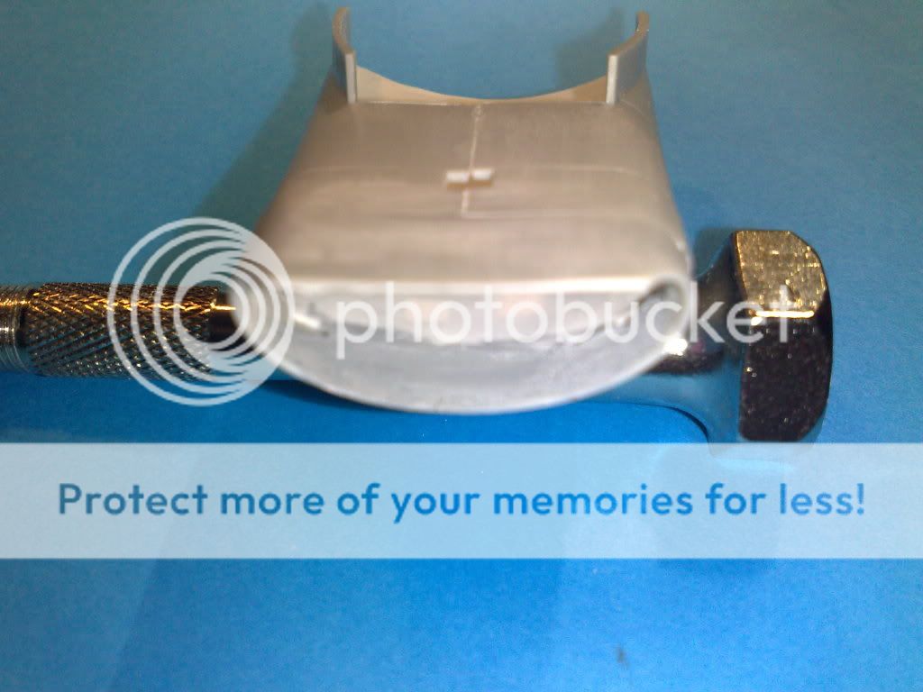

Slaget med luftintaget fortsätter.
Men merparten av fienden är nedkämpad.
Fogarna i fram tog ungefär 45 minuter att få bort.
Glipan i bakkant har jag lämnat med flit.
Den fixar jag till efter jag har limmat luftintaget på plats.
Sen hade jag en liten klack i framkant. Jag fick inte ner plasticardskivan riktigt helt.
Nivå skillanden är ca 1-2mm som jag har lagt en sträng Tamiya putty på.
Jag lär nog behöva bättra på en gång till.
Men jag kan nog säga att slaget nästan är vunnet.
Jag har provmonterat luftintaget och det passar (nästan)
Men inget som inte några tvingar och klämmor inte kan få på plats.

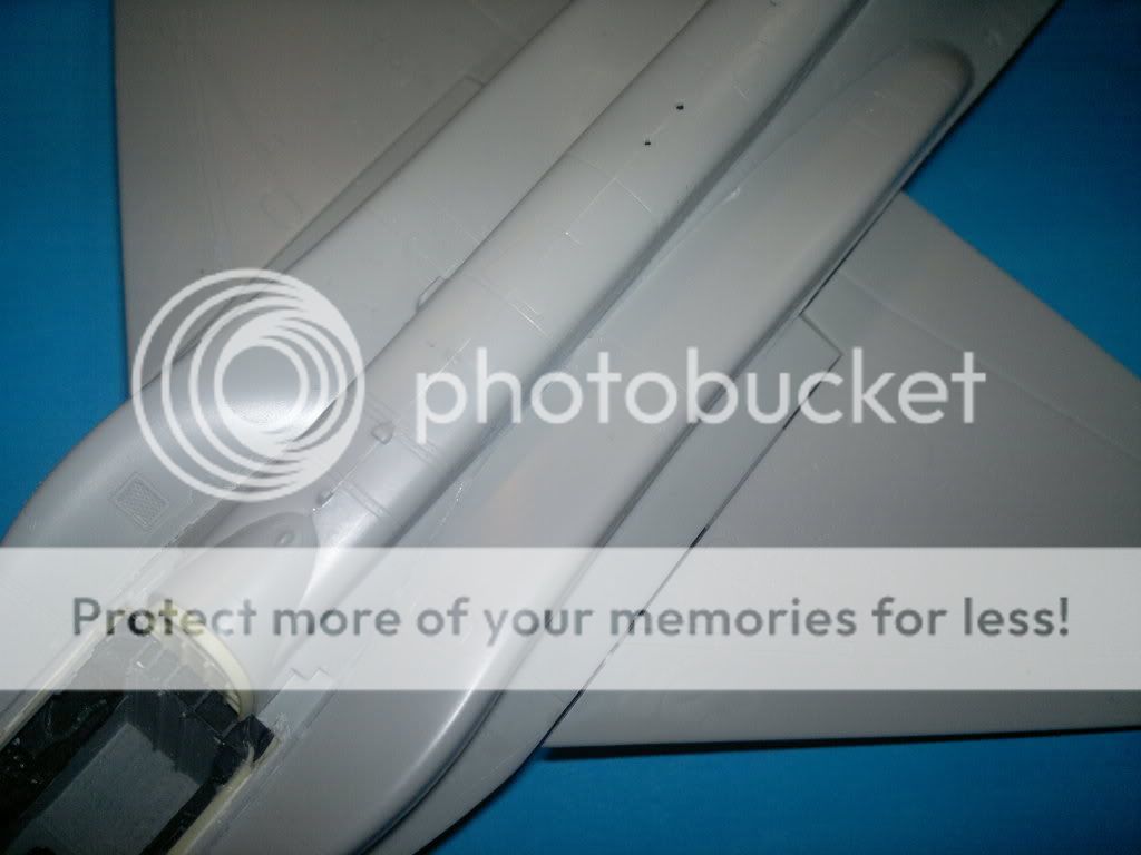

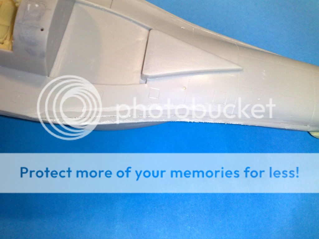

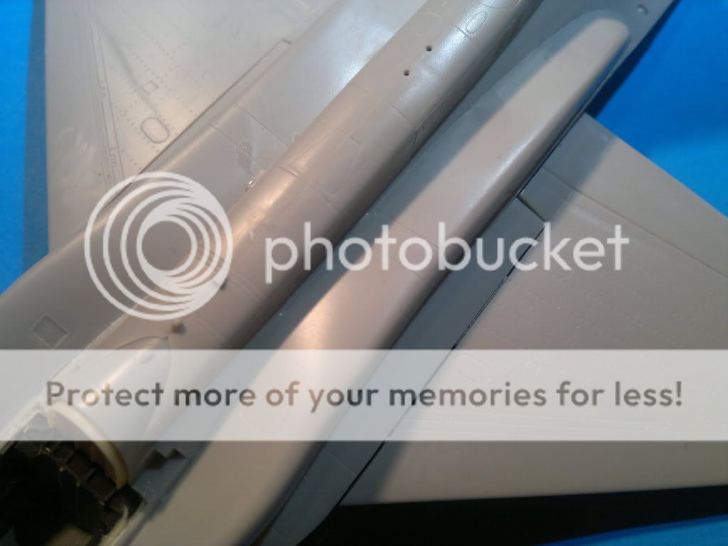

Undersidan på nospartiet har sina sedvanliga glipor de med.
Detta problem har jag haft på alla mina Hasegawa F-16's
Det jag gör är att slipa fogen grovt och sen dränker jag den i Tenax utan att blåsa bort slipdammet.
Slipdammet dras ner i springan och hjälper till att fylla igen den.
Sen har sidorna på bakkroppen fått lite mer "foundation".
Troligtvis är dessa OK efter slipning.

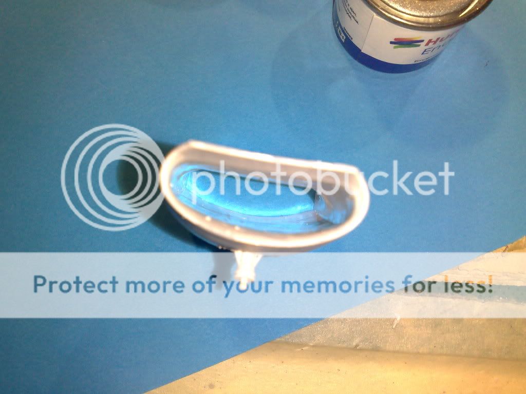

Jag kan rapportera att fienden är nedkämpad.
Slaget mot det elaka luftintaget är vunnet. cheers
Mina egna förluster kan mätas i två doser med Tamiya putty och några kvadratcentimeter slippapper #400, ganska mycket svett och kanske någon tår.
Men blodvite uppstod aldrig.
Jag har målat första lagret vitt i luftintag och hjulhus.
Detta kommer definitivt att följas av fler.

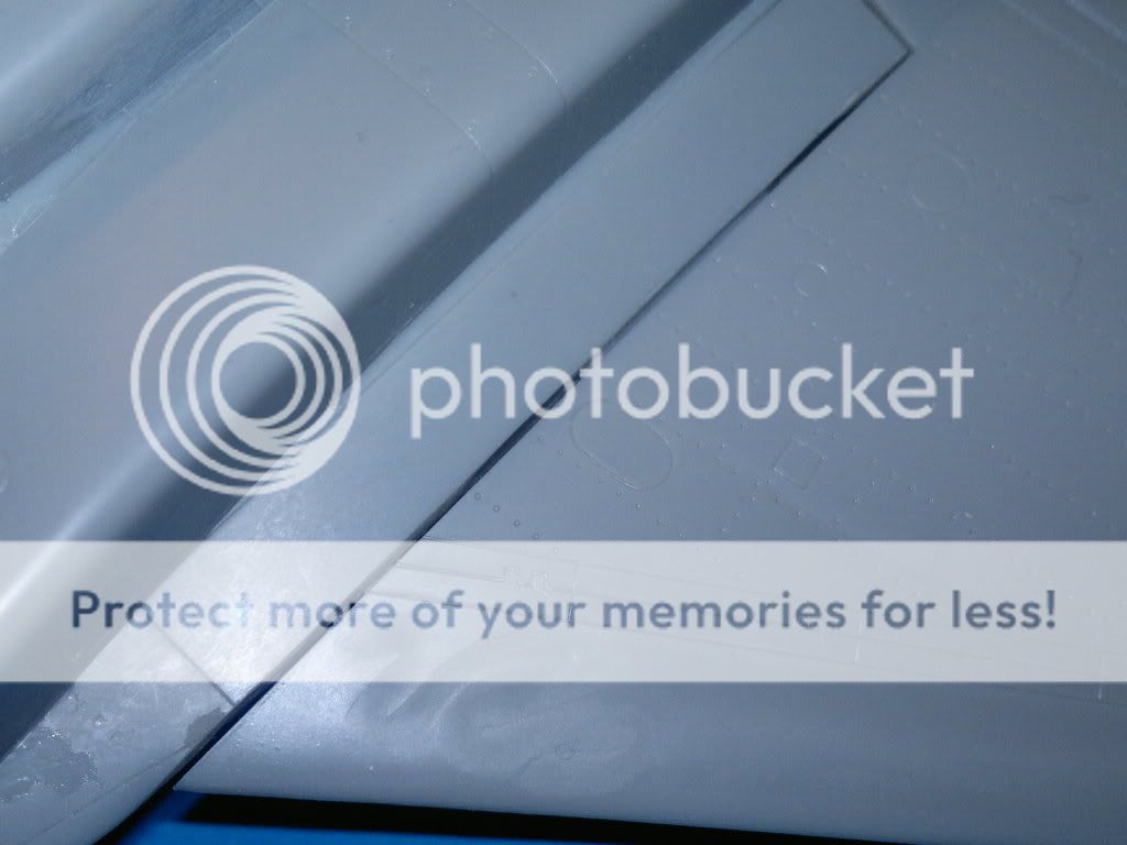

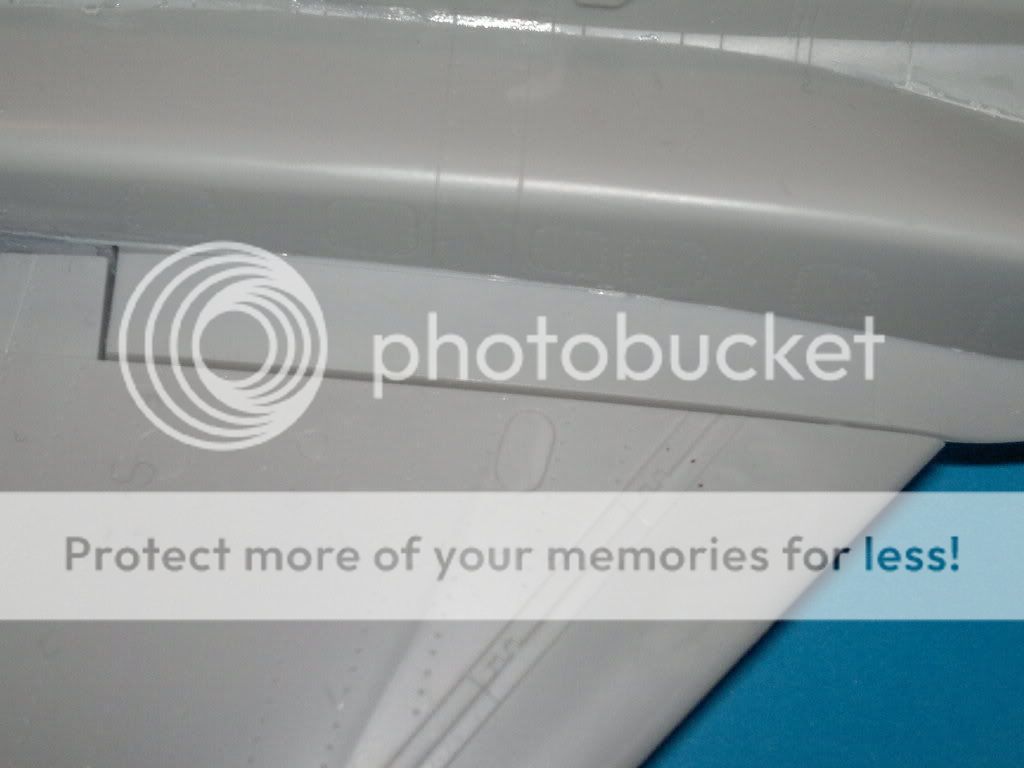

I kväll fortsatte jag med det dö-tråkiga målandet av vitt i hjulhus och luftintag.

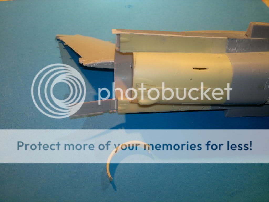

Sen torrpassade jag vingarna och här kommer nästa orgie i slipning att ske.
Undrar just hur mycket slippapper jag kommer använda på denna Hasegawa??
Vingarna kommer inte på förrän jag har fixat till partiet runt utblåset.
Det ska jag försöka fixa under nyårs helgen.

Ser ut att bli lite spackeljobb på vingarna!

Inlägg av Marlin i tor dec 30 2010, 01:55
Go'Kväll
Sent är det, men jag slänger ut några bilder från dagens skift i operationssalen.
Fröken Kylie har hamnat under kniv och såg igen.
Bakpartiet fick en otrevlig oval form av resin biten och på grund av det passar inte utblåset så bra.
Så det var bara att ta fram sågen och skära bort lite mer resin och inplantera tillbaka lite plast.
Nu ser det lite bättre ut. Och för de som kanske inte kommer ihåg.
Släng ALDRIG de plastdelar man får över eller sågar bort.
Man vet aldrig om de kommer till användning igen.
Bakpartiet är inte helt OK.
Men det ser bättre ut nu än innan.
Utblåset måste fortfarande fixas till, men nu finns det en chans iallafall att man kan få delarna att passa ihop.
I morgon försöker jag slipa till detta så att jag kan ta mig an inpassningen av vingarna snart.
Fortsättning följer.
