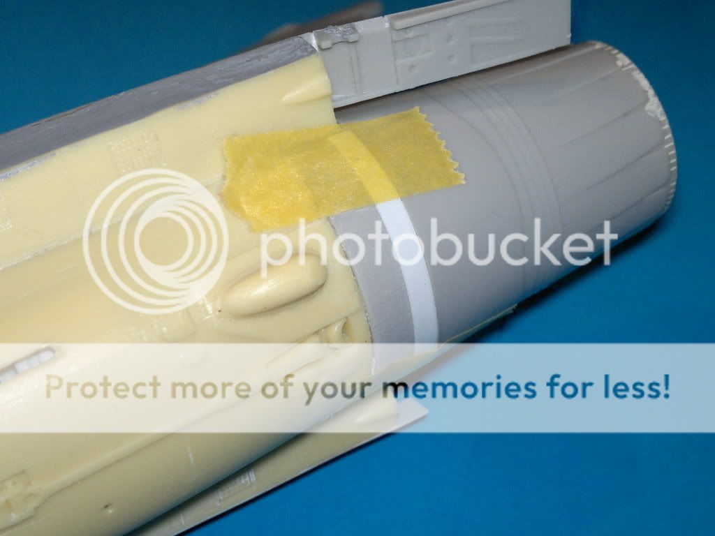

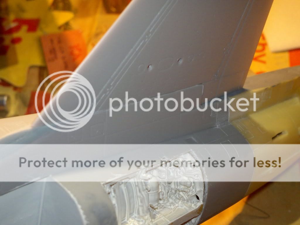

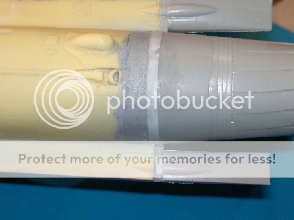

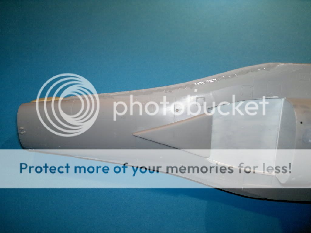

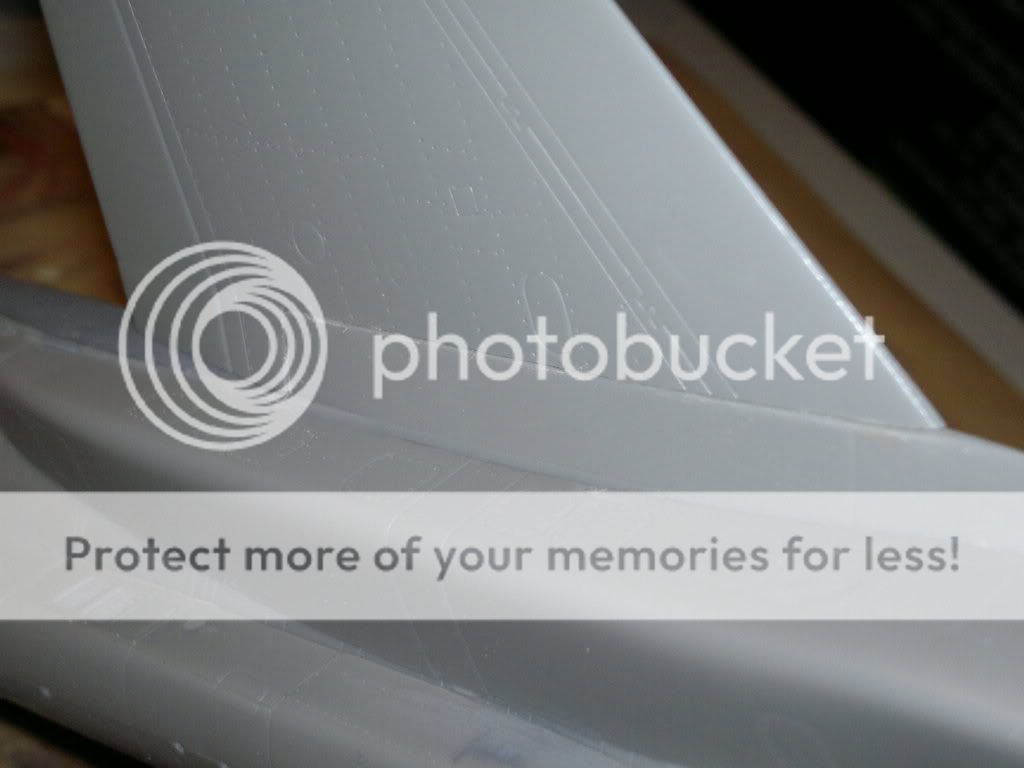

Hej igen,
Här kommer några bilder på det jag brottas med i kväll
Skarven mellan över och underdel.
Jag har slipat ner den, men det är fortfarande lite ojämnheter i den.
Så jag drog en sträng flödigt med vanligt plastlim i skarven och låter torka.
Det brukar funka.

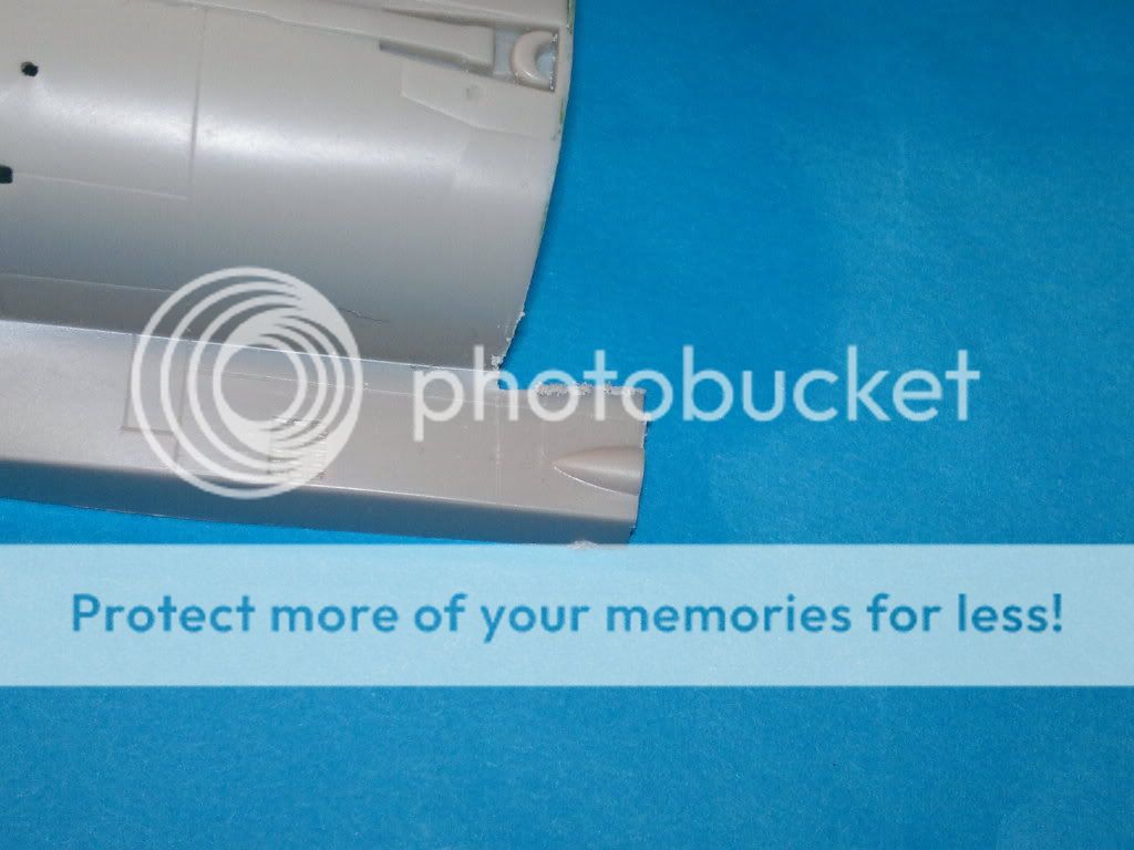

Sen har vi bakstycket.
Här fick jag ta till ett kraftigare slippapper. (240)
Men nu ser det så pass bra ut att jag inte behöver spackla.
Lite CA-lim kommer jag behöva på ett par ställen, men annars ser det bra ut.
Slutresultatet ser vi när utblåset har kommit på plats.
Fortsättning följer.

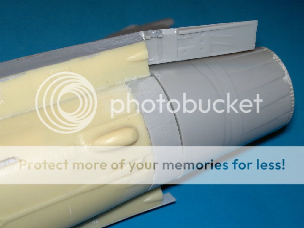

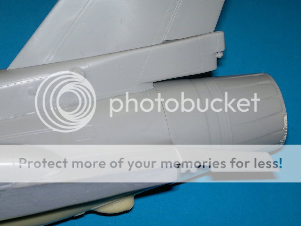

Oj har det gått två veckor redan sen jag sist pysslade om "Kylie".
Men eftersom mina Mirager ligger och vilar sig i väntan på att få lite resingodis så kan man ju passa på och bygga vidare på denna.
I kväll fick jag utblåset på plats. Ingen lätt match hålet hela paketet skulle in genom var inte riktigt runt och det kan inte har varit många tiondels millimeter över runt om heller.
Men nu är det på plats och fogen på ovansida ser ganska hyfsad ut.
Undersida däremot, här är det värre.
Jättestor kant som måste utjämnas.
Först får det bli en plasticard remsa.
Sen blir det slipning och spackel.

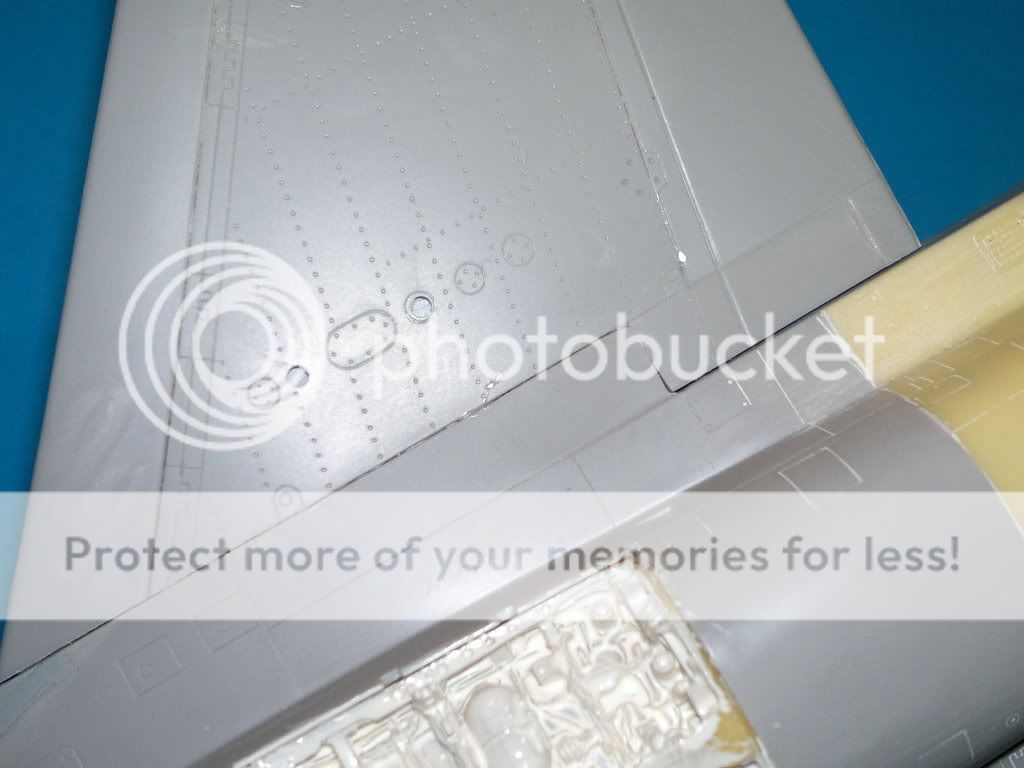

Ena vingen har också hittat hem.
Det börjar märkas att Hasegawas gjutverktyg för F-16 börjar sjunga på sista versen.
Hela byggsatsen är full med gjutlinjer och gjutskägg. Lite synd med tanke på priset.
Hasegawas Sufa är ju dyrare än Kinetics, men jag är färdig med F-16 från Hasegawa.
Jag har två kvar i stashen och när dem är slut kommer det inte att komma in några nya.
Om jag hinner fortsätter jag att brottas med taskiga fogar och gamla plastdelar i morgon.

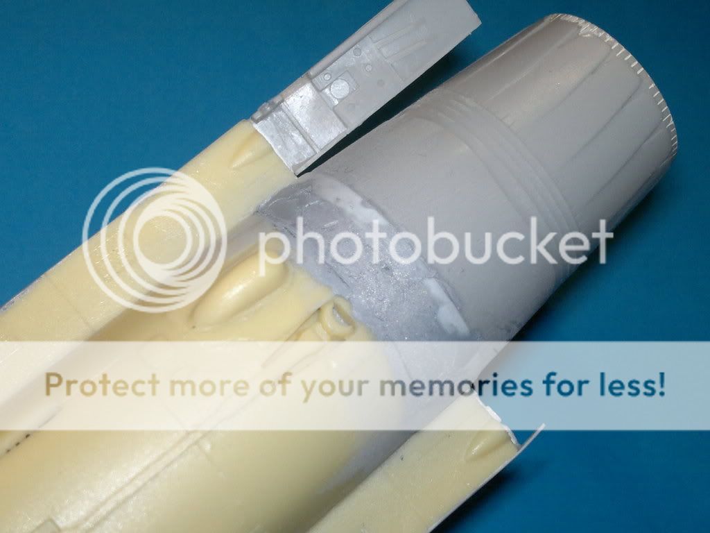

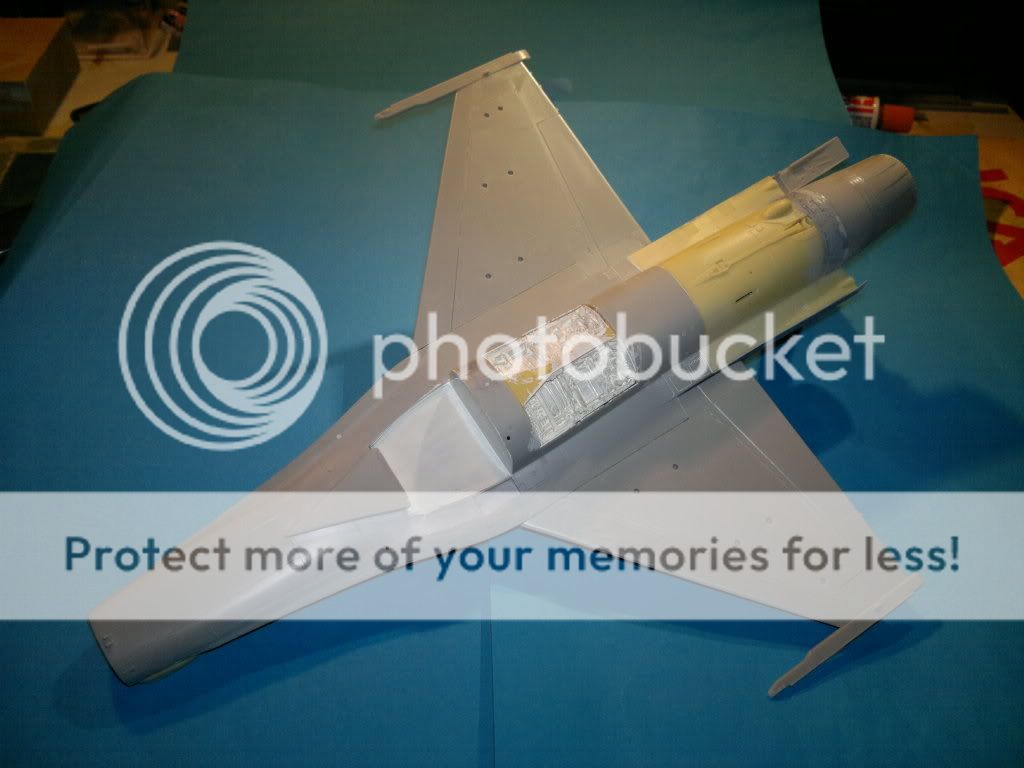

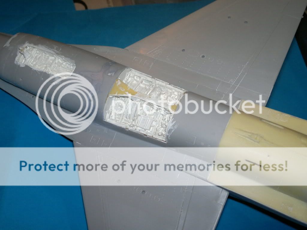

Go'Kväll.
Mer spackel har landat.
Och mer lär det bli.
Det är nästan skrattretande vilken uppförsbacke denna byggsats är.
Undrar om det hade varit lika svårt att få den hyfsad direkt ur lådan? Question
Jag lär väl fortsätta i morgon med att spackla vidare på denna, om jag inte kopplar av med lite dekaler på min F-4E(S) Shablool istället.
Nu är det iallafall sängdax för min del. Sleep Sleep Sleep

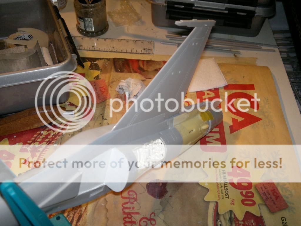

Hej,
Mina ögon klarar bara så många dekaler på en dag.
Men då kan man ju koppla av med lite spacklande och slipning.
Fogen runt luftintaget är nu fixad.
Och vingarnas infästning är det inte heller längre något fel på.
Jag har lite runt utblåste på ovansida att fixa till.
Sen är det dags för nästa kirurgiska ingrepp.
Robotskenorna ska bytas ut.
De fastgjutna skenorna (S210??) kan inte bära AMRAAM så de måste bytas ut mot LAU-129 skenor som kan ta AMRAAM.
Och så är det lite småbitar som ska på.
Men mot slutet på veckan kanske drar det i hop sig till målningsdags.

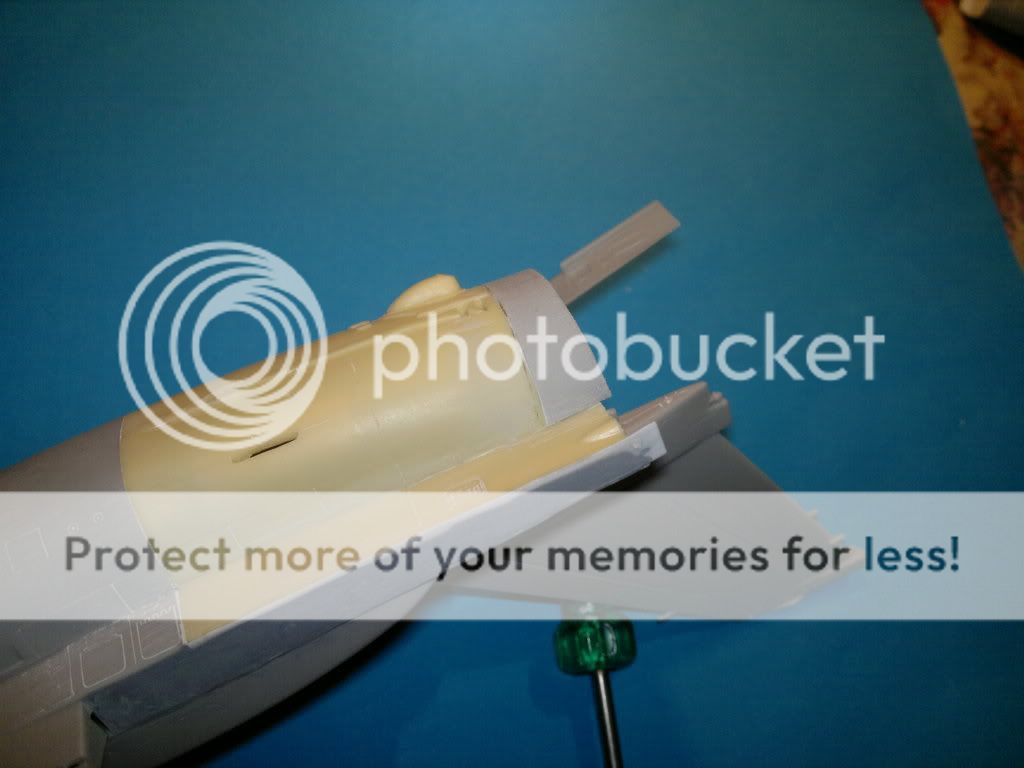

Lillgrabben har dragit på sig en halsfluss, så då var man hemma och vårdar sjukt barn igen.
Och jag har ju byggbordet i vardagsrummet, vilket passar bra när Axel kollar på Disney Channel samtidigt som han leker med Lego på golvet.
Så vad har jag gjort då?
Jo luftbromsarna är fixade.
Underdel blev lite kort i rocken. Resindelen är ju som bekant lite för liten.
Då är det tur att man inte kastar det som en gång skars bort.
Jag sågade helt enkelt av 2mm av orginaldelen och limmade tillbaka den på plats igen.
Så med ytterligare lite mer slipning och spackling kommer detta blir helt OK.
Tillbaka till byggbordet.
