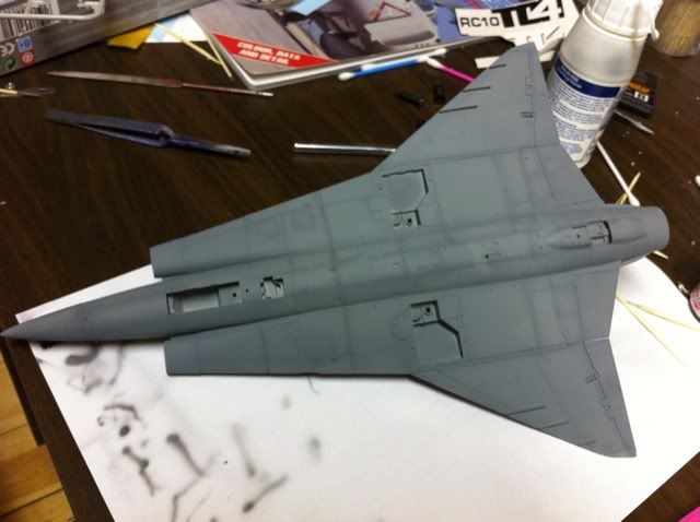

Inlägg av Kent i lör apr 30 2011, 01:06
Tanx.
Någon som vet vilken tamiya färg som matchar den gröna i cammot bäst,har kollat runt lite men jag bara luddar ihop allt.

Inlägg av Kent i mån maj 02 2011, 23:08
Tack för svaren grabbar,hoppas på färg i morgon.
Sv: J-35 Draken "Hasegawa"
Inlägg av Kent i lör maj 21 2011, 17:38
Äntligen en uppdatering. cheers
Dock har detta bygge tagit en vändning.....
Började igentligen med att jag skulle klippa gräs,men en trilskande klippare gjorde att jag ställde in den i boden å gick ner för att städa mitt hobbyrum.
Väl därnere fick jag ett byggsug utan dess like,så jag tog i min drake å påminns att jag glömt köpa färg.
Nåja vad göra då.....jo hitta på ett eget cammo Suspect
så denna drake blir en liten wiffare.
Såhär kan det gå om man försöker klippa gräs å inte har rätt färger hemma.
//W
Inlägg av Azgaron i lör maj 21 2011, 19:25
Ser ju bra ut Warthog! Ska bli kul att se hur det blir!
Inlägg av cas i lör maj 21 2011, 19:55
En drake är ju snygg i alla kläder, så detta blir säkert en fröjd åt ögat i vilket fall som helst!
