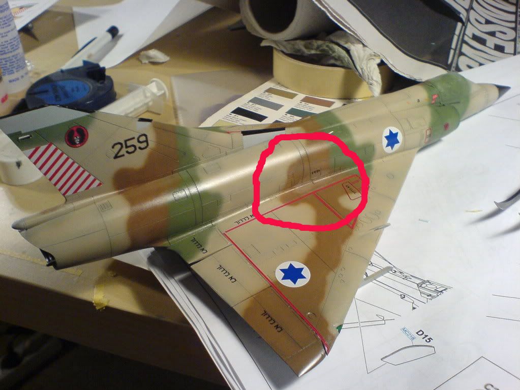

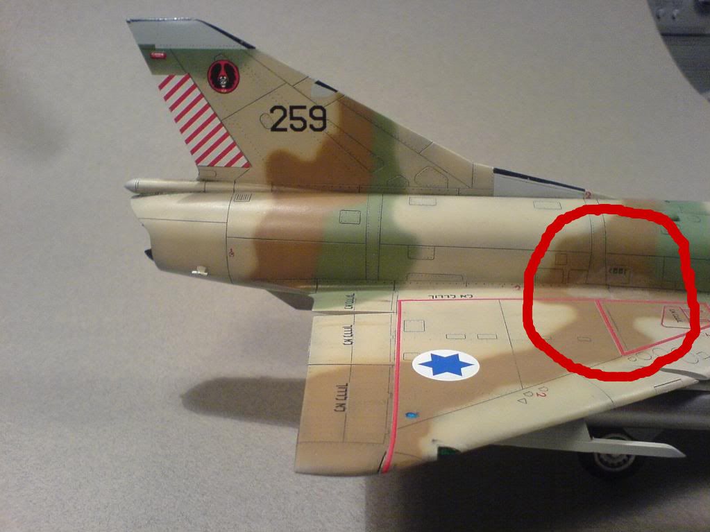

Inlägg av Janne.S i lör mar 19 2011, 13:16
Hmmm, om du tar på microsol och låter det härda så kan du försiktigt tvätta bort med tvål och vatten..... Har för mig att bara lägga klarlack inte funkade.
Jag har råkat ut för det där jag med.
Och det blev kvar även efter lackande... och syns på den färdiga modellen också.

Inlägg av Janne.S i lör mar 19 2011, 18:46
Jag tror det beror på om dekalvätskorna löst upp den underliggande lacken eller inte. om det ligger utanpå lacken så är bara att torka av när dekalen har härdat på plats.
prova med att torka av försiktigt med en gammal T-shirt eller annat bomullstyg.
