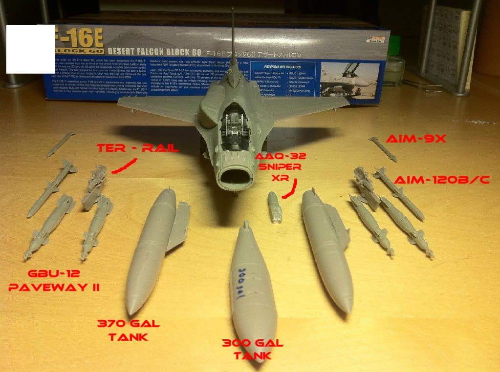

Sitter och filar på vad beväpningen skall bli på Desert Falcon-en.
Planen är att den skall få en packåsne-look a la IDF Sufa. Detta innebär då definitivt de största fälltankarna man kan hitta och garanterat några Paveway II på TER räls, tätt följt av några AIM air-air missiler i form av 120B/C samt 9X med båda på LAU räls.
För att lyxa till det lite extra så beställde UAE air force också AAQ-32 Sniper XR till sina F-16E och den finns såklart också med på modellen.
En klassisk beväpningsbild:
Allt-i-allo vad som skall sitta under vingarna:
- 2st 370gal tank (1400Liter)
- 1st 300gal tank (1135Liter)
- 4st GBU-12 PavewayII bombs , på TER-rail.
- 2st AIM-120C missiles , på LAU-rail
- 2st AIM-9X missiles, på LAU-rail
- 1st AAQ-32 Sniper XR
De vapen som inkluderas i kitet:
TER-rails som Pavewaybomberna skall sitta på. Mycket pilliga att få ihop.
Senast ändrad av Warsawpact den fre jun 24 2011, 00:22, ändrad totalt 3 gånger

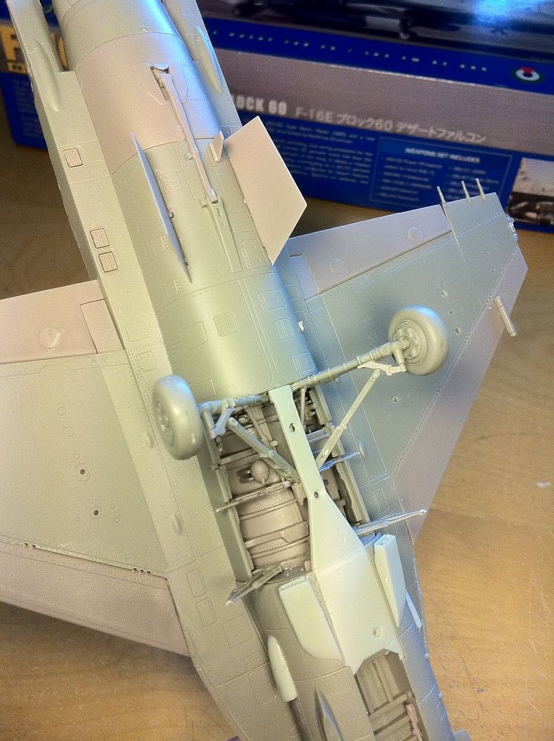

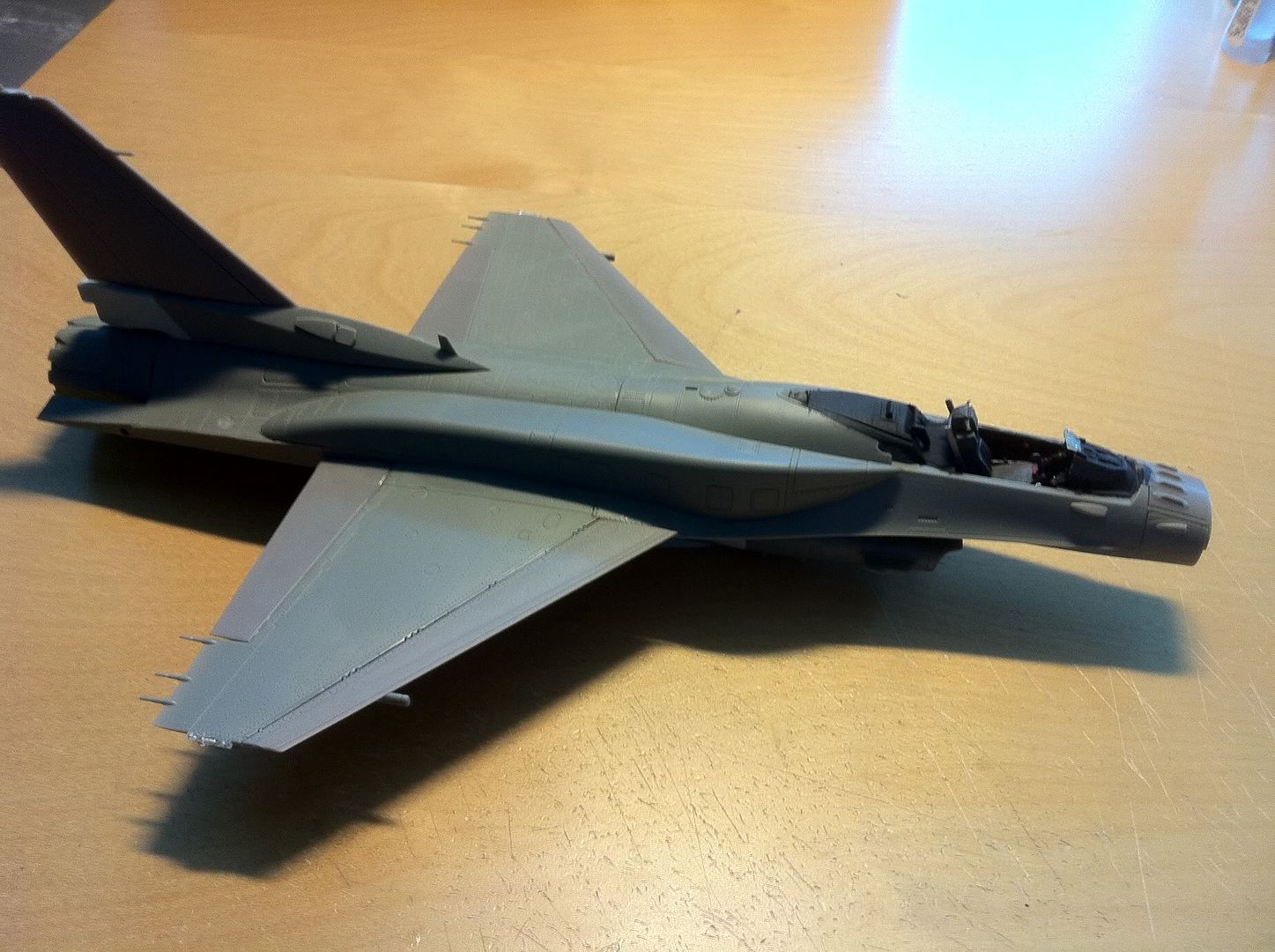

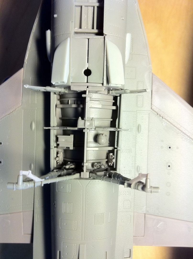

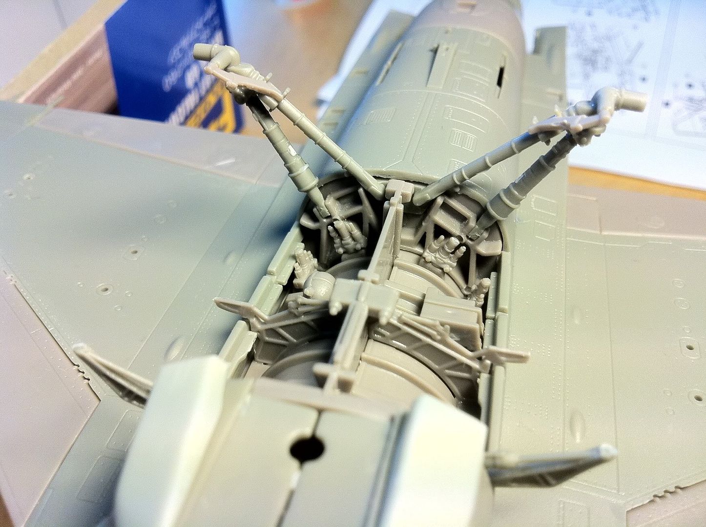

Ny-gamla WIP bilder
Sakta, men ytterst säkert, växer den fram.

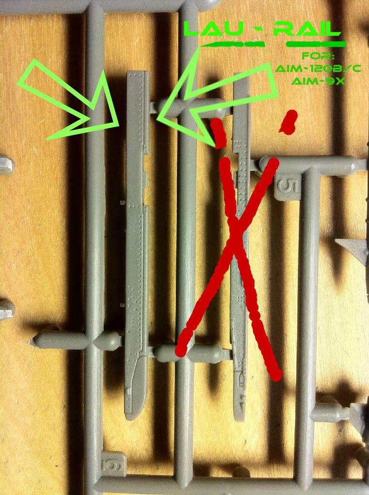

LAU - rail
I ritningarna framgår det inte vad som är LAU-räls.
Det är följande:
English
For all of those that have found your way here through google search and/or from the AEROSCALE forum concerning the issue of the LAU-rail mix-up (UAE F-16E Kinetic Kit) :
The following parts are the LAU-rail (used for AIM120B/C & AIM-9X)
Sprue (M) - object (6)

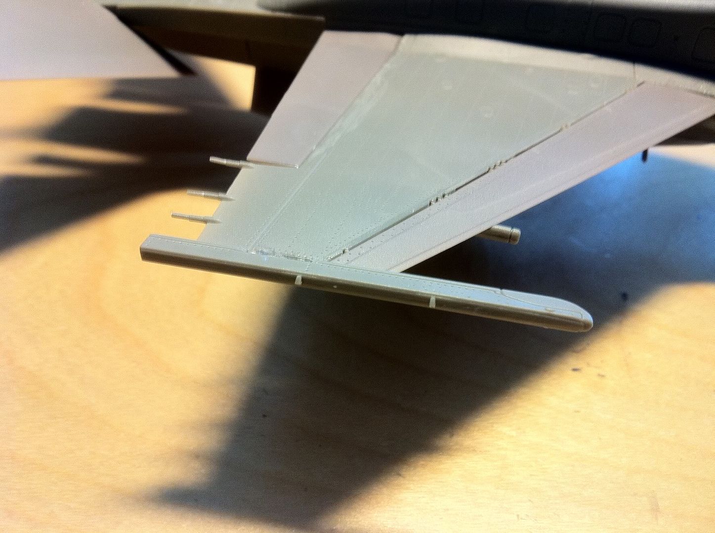

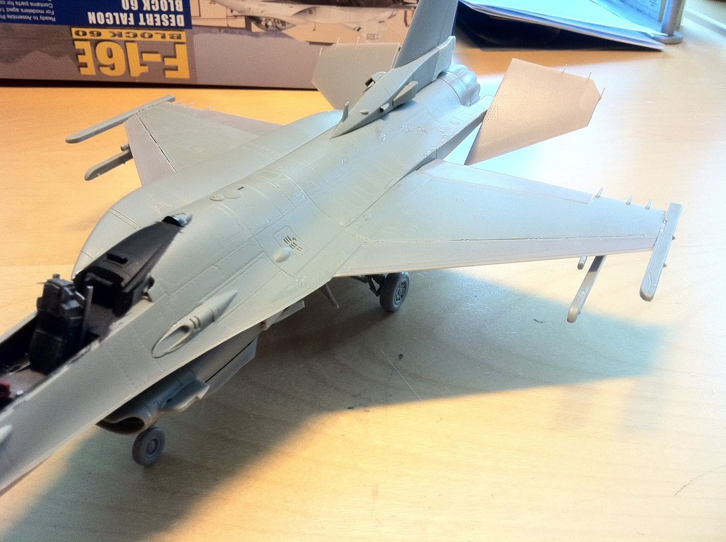

UPDATE
LAU-rälsen är on-board and ready to rock.
...så är också de bakre "flapsen" eller vad de nu kallas. Rörliga också vilket är ett plus!

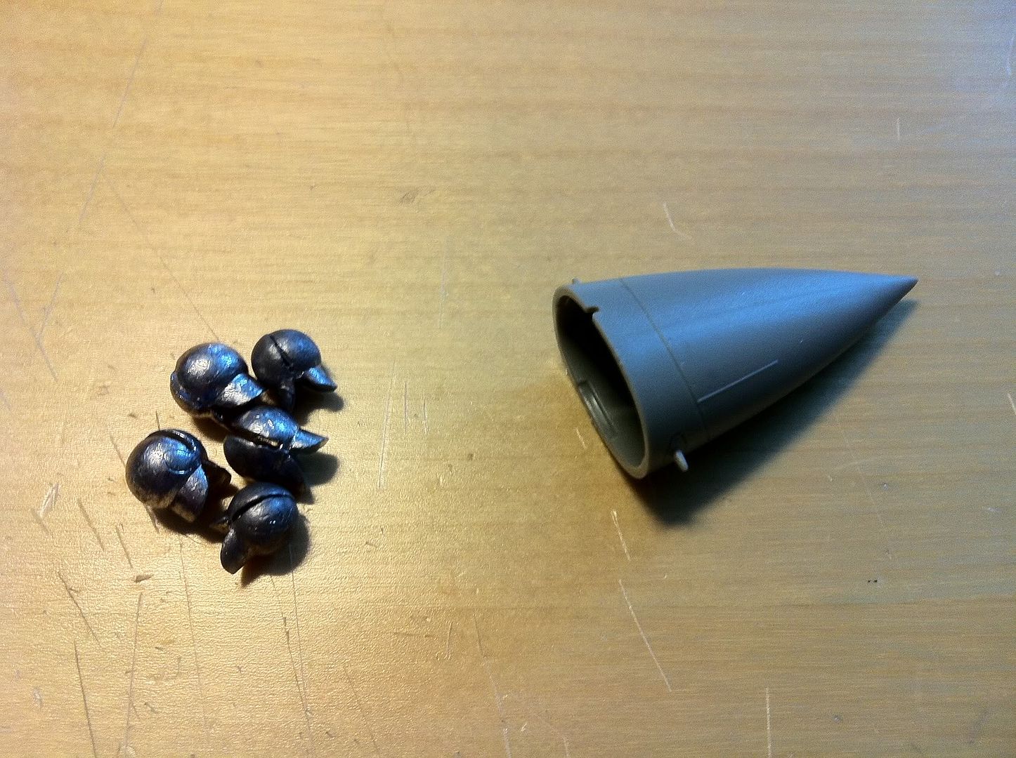

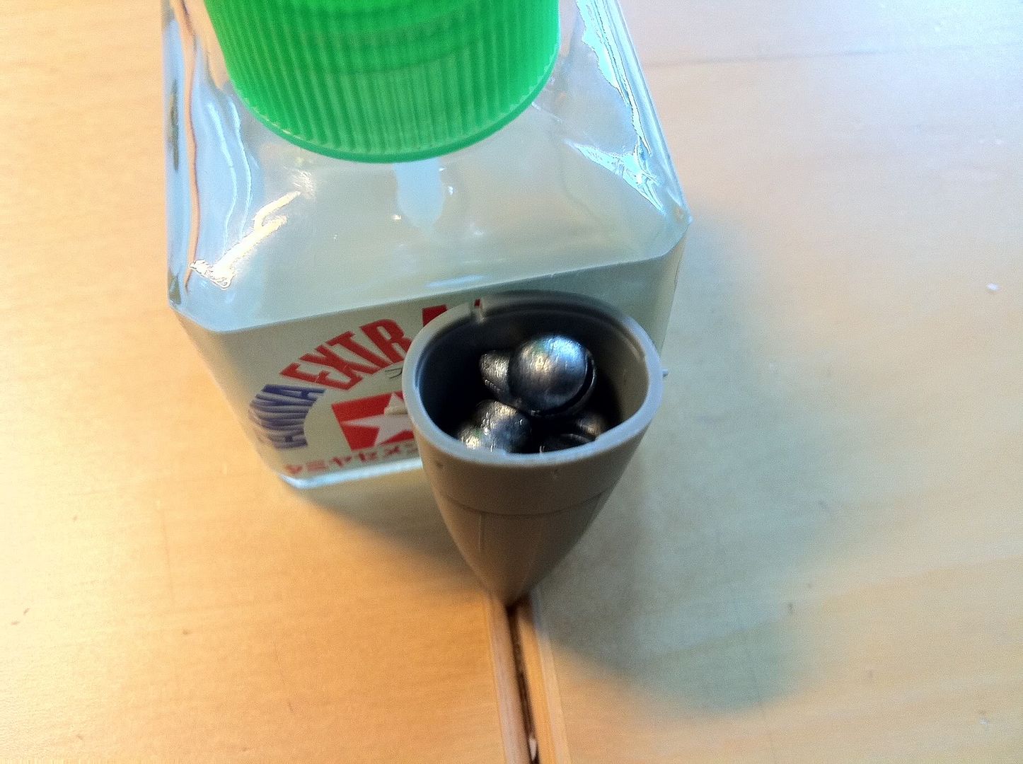

Tyngder i form av fiskesänken för att ge fronten en motvikt sedan när alla vapen och tankar kommer på plats.

Inlägg av Janne.S i fre jun 24 2011, 18:50
Härliga framsteg! Nog var det där et LAU åxå bara inte rätt LAU....ena är enbart för Sidewinders medan den andra LAU-128 är för både AMRAAM och Sidewinders.
Eeeeeeek...bakre flaps, stabilisatorer för tusan gubbar....pansartomtar tar knäcken på mig! Flapsen sitter i bakkant på vingen!

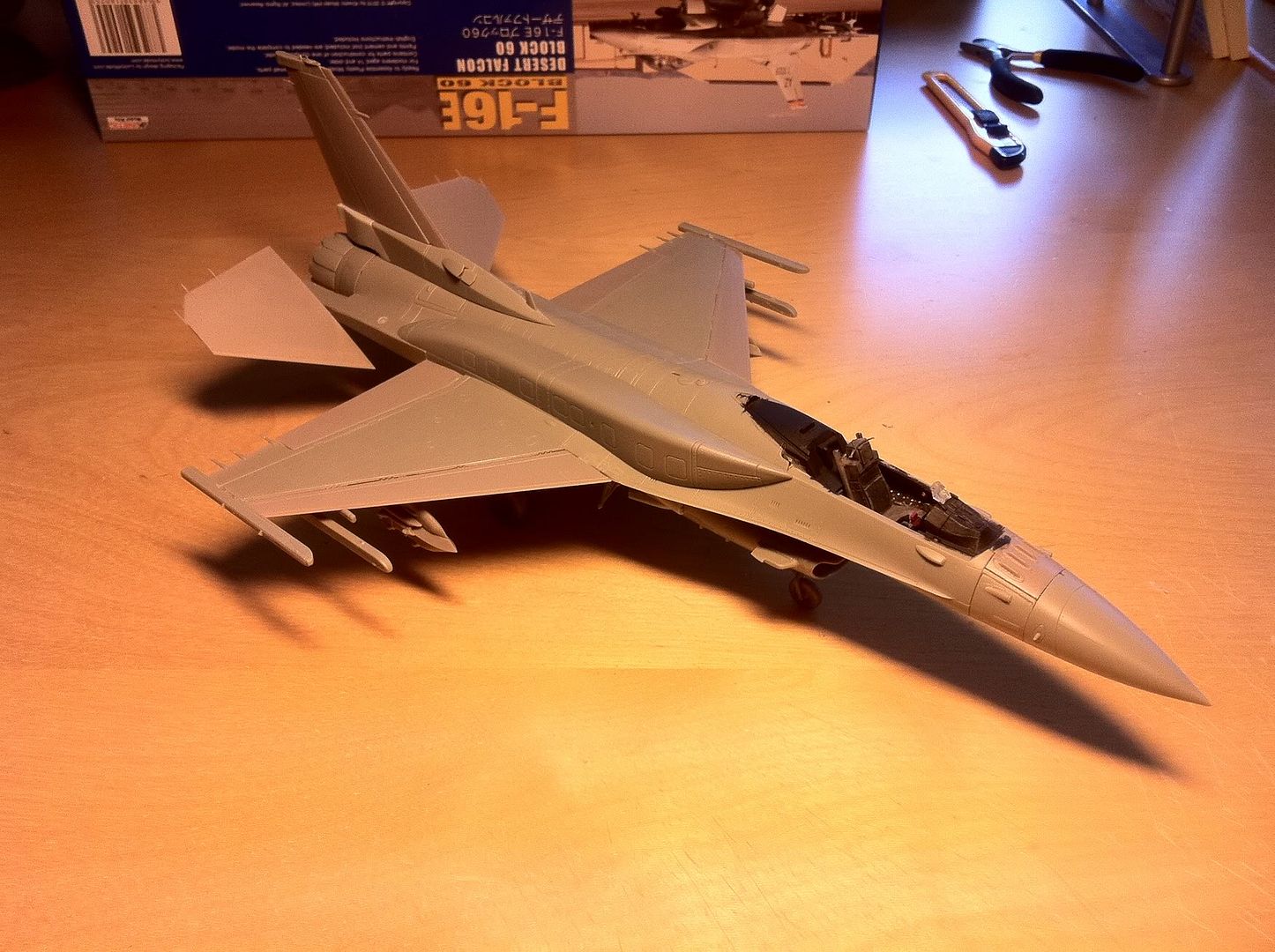

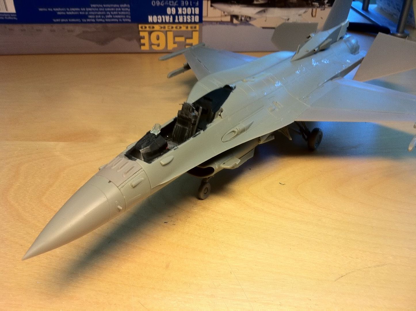

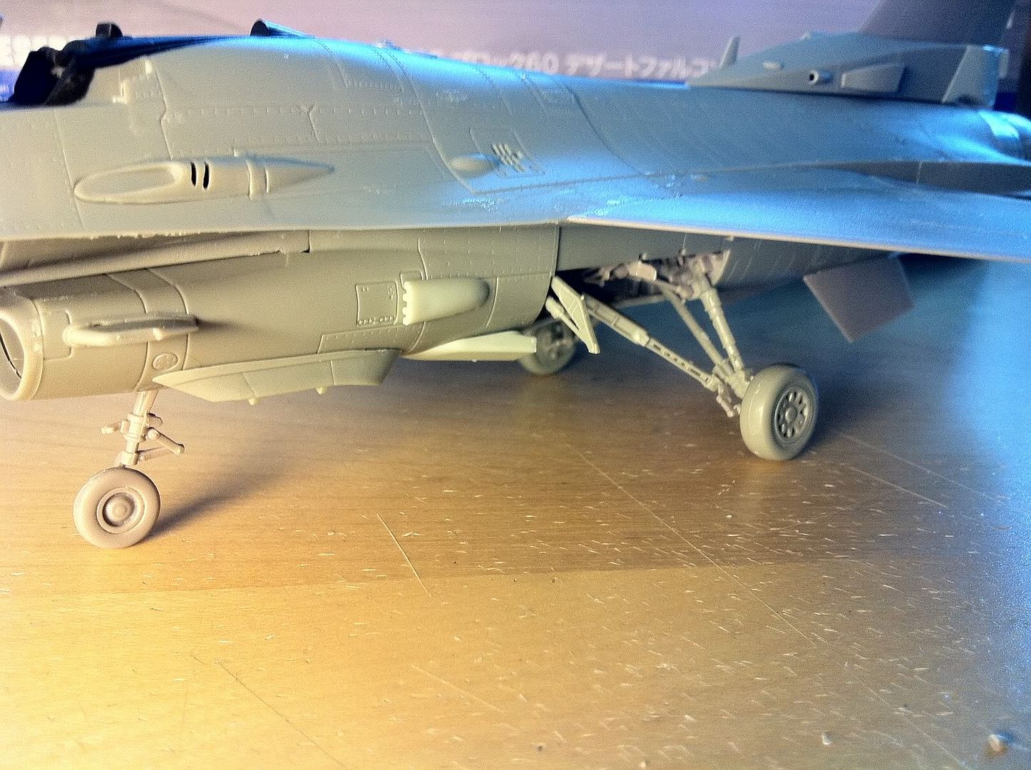

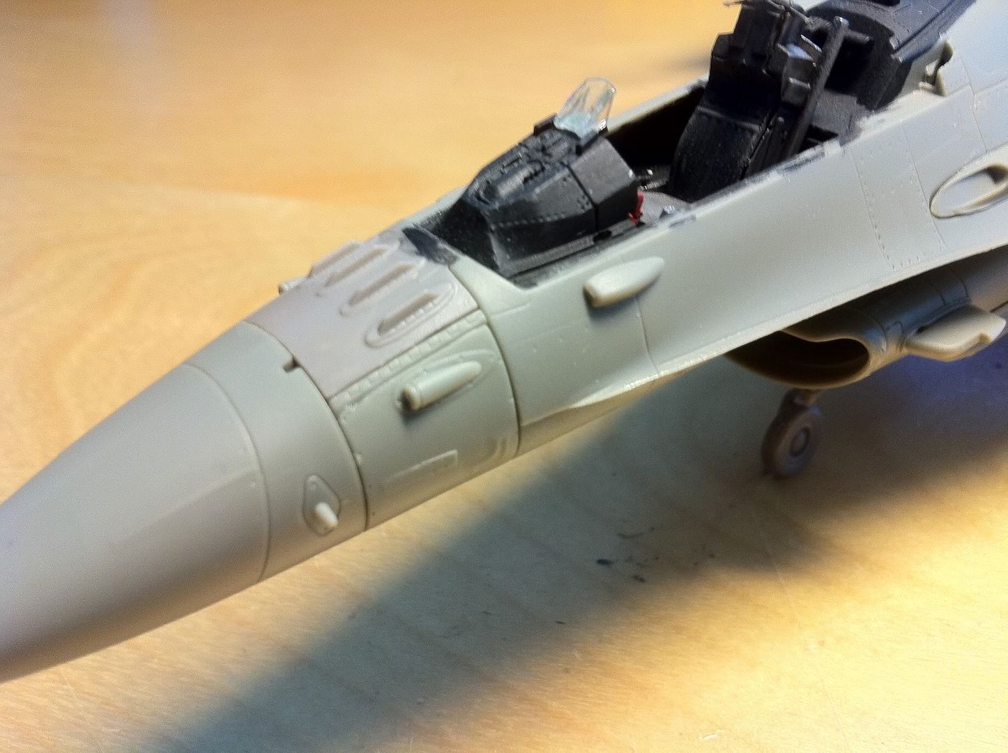

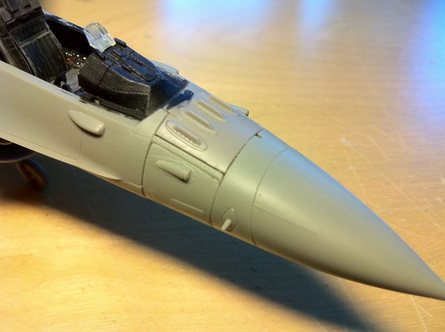

Update
Tyngder i nosen
Spackel dax!
LAU + TER på plats.

Maffig pjäs den där lilla lättviktsfightern!
Men vad i herrans namn har Kinetic gjort? Har dom fulrekryterat "the mad trencher" från Matchbox, Airfix och till viss del Trumpeter? Dom där gliporna var inte att tas med...
För att fortsätta Jannes Flygbildarskola för pansarbyggare så kan jag lägga till att F-16 och ganska många moderna kärror har en "all-flying tail", dvs höjdrodret och stabilisatorn är sammanslagen till en. Då kallas det för Stabilator...
Sv: UAE Desert Falcon F-16E Block 60 - 1/48 Kinetic
Inlägg av Warsawpact i lör jun 25 2011, 19:01
CAS skrev:Maffig pjäs den där lilla lättviktsfightern!

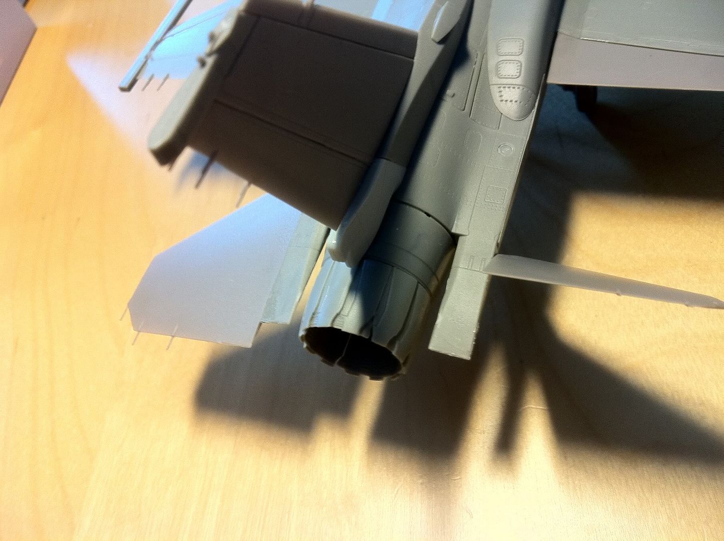

Ja den är rejält påbyltad den där F-16E. Mycket "scoops", intakes och allmänt spretiga saker överallt. På snudd på lite sci-fi känsla.
Nospartiet är ändå inte farligt med glipor om man jämför med hur det ser ut på skrovet och vid vingarna. Det måste vara pga. att F-16E versionen har de snott delar ifrån andra F-16 kits och försökt...med eftertryck på försökt...knåda ihop till en E version.
Om man skall summera:
Kinetic's F-16E.......far åt helv**e!Neutral
Men utan att bli allt för mulen till humöret så är ju byggstadiet nästan färdigt och det värsta är förbi! Spackel och färg väntas.
