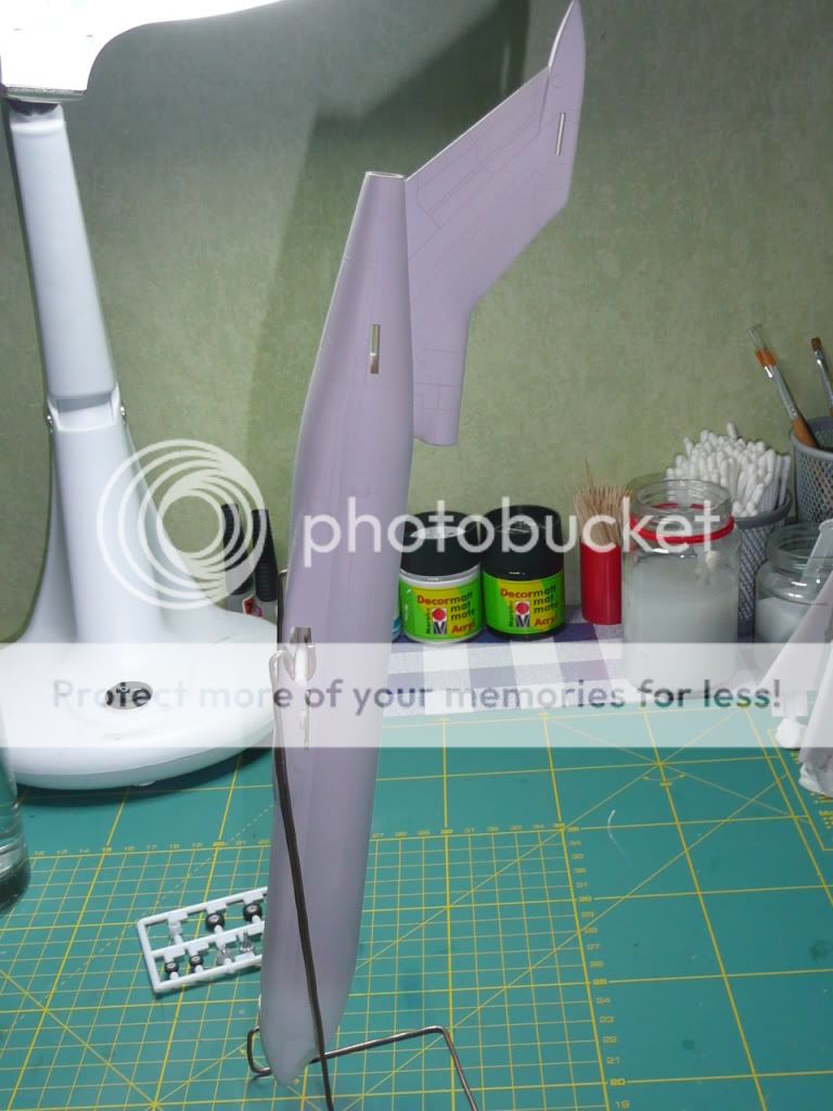

Tja på er allesammans,

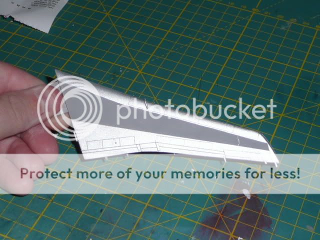

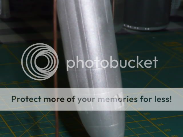

Tänkte delge er en liten "in progress rapport" av mitt nya projekt. Detta är som rubriken säger en Boeing 727-235 med reg nr. N4734. Jag har kommit en bit på vägen redan och har grundmålat samt börjat med det kromade underredet.
Jag har konventerat till Tamaiyafärg och måste säga att jag är smått lyrisk hittills! sunny Underbar färg att använda, nu fungerade allting helt perfekt, samtidigt som jag äntligen fick använding av en dunke med spolarvätska som stått och skräpat. Resultatet blev som ni kan se sedan, ganska bra! Very Happy
Här har jag tjuvstartat! Razz
Grundmålning klar! Smile

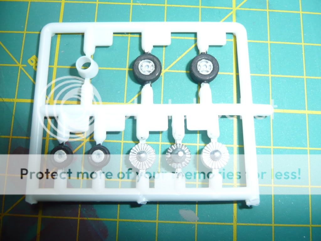

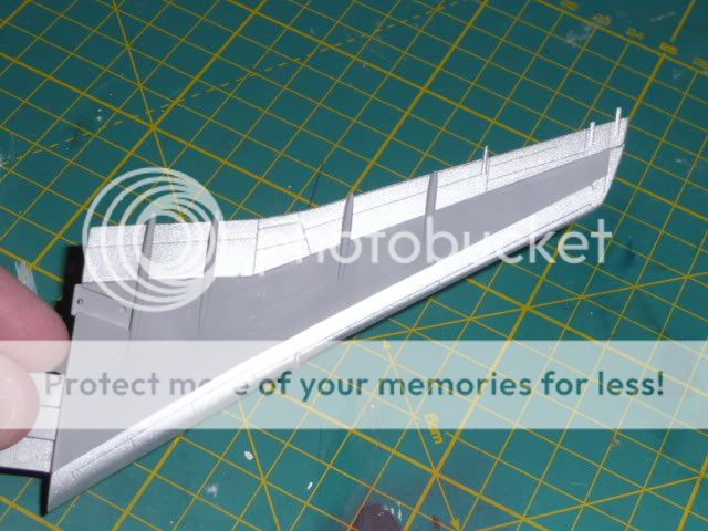

Börjar med kromet nu...

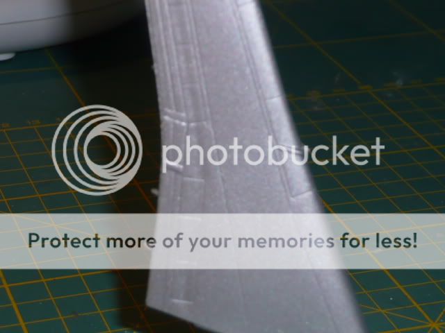

Vänstervinge

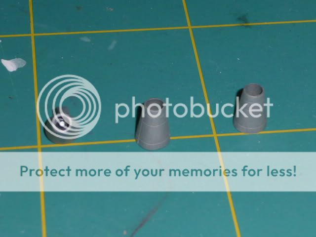

Utblåsen på motererna är jag ganska nöjd med faktiskt, fick till en bra metallisklook på det hela, med ett stänk av brändhet. Man ser det inte så bra på bilden men i "verkligheten" är utblåsen mörkgråmetallic med en brun blå look. Riktigt stiligt faktiskt! cheers
Ja, jag skall hålla er uppdaterade, men nu skall jag iväg en sväng så det blir nog inte mera byggande idag dock!´
Vill gärna ha lite tips om färg som blir riktigt bra som kromad... är det någon som vet? Själv använder jag Metallicchrome Tamiya... kommer inte ihåg nummert dock. Fungerar ganska bra, men skulle gärna vilja ha exempel på mera kromlook!

Ser bra ut det där , du värkar vara som mig, så fort man är klar med det ena så börjar man på nästa direkt... Smile
Jag vet faktiskt inte någon färg med bra krom look som jag sjävl har använt jag har använt samma som dig från tamiya...
vad jag har hört så är alclads krom färg riktigt bra, och den ser bra ut på bilder som jag har sätt av folk som har använt den.
Men alcladen ska tydligen vara en färg som behöver riktigt bra underarbete för den avslöjar saker som man har missat mer än vad andra färger gör...

Hejsan Terje!
Vilken skillnad färgbytet gjorde!
Har du penselmålat eller sprutat?
I vilket fall som helst, en himmelsvid skillnad!
Ser verkligen fram att få se fortsättningen.
Skall du få mer "metall" känsla i färgen så blir det Alclad-färg!
Den är inte så svår att använda som man tror, men den ställer stora krav på underarbetet eftersom den inte har någon som helst fyllande egenskap!
Alclad MÅSTE sprutas på, det blir inte bra med pensel!
Man behöver inte spä den utan använder den rätt ur flaskan, och färgsprutan görs ren med vanlig Standard-förtunning.

Ser bra ut Terje! Kul att du kunnat komma igång och sprutmåla!
Jo, Alclad är nog det som gäller om man vill ha målat krom! Kräver en del jobb har jag hört, bla en massa polerande! Jag har inte själv provat men följande är vad jag läst mig till! Smile
Först ska man polera ytan blank, sen målar man blank svart som också ska poleras, sen påstod nån att man skulle ha ett lager klarlack, men det är nog överkurs! Smile Till sist lägger man ett tunt lager kromfärg, vilket tydligen ska räcka för att få en högblank kromyta!
Tyvärr så ska kromet vara väldigt känsligt! Det kan nog klarlackas men då ska man visst tappa en del av effekten, men dessa påstående kommer från bilbyggare! Smile

kan använda Alcladds Airframe aluminium åsså....den blir lika blank på en blank yta, och ju blankare yta desto mer blänk får man!

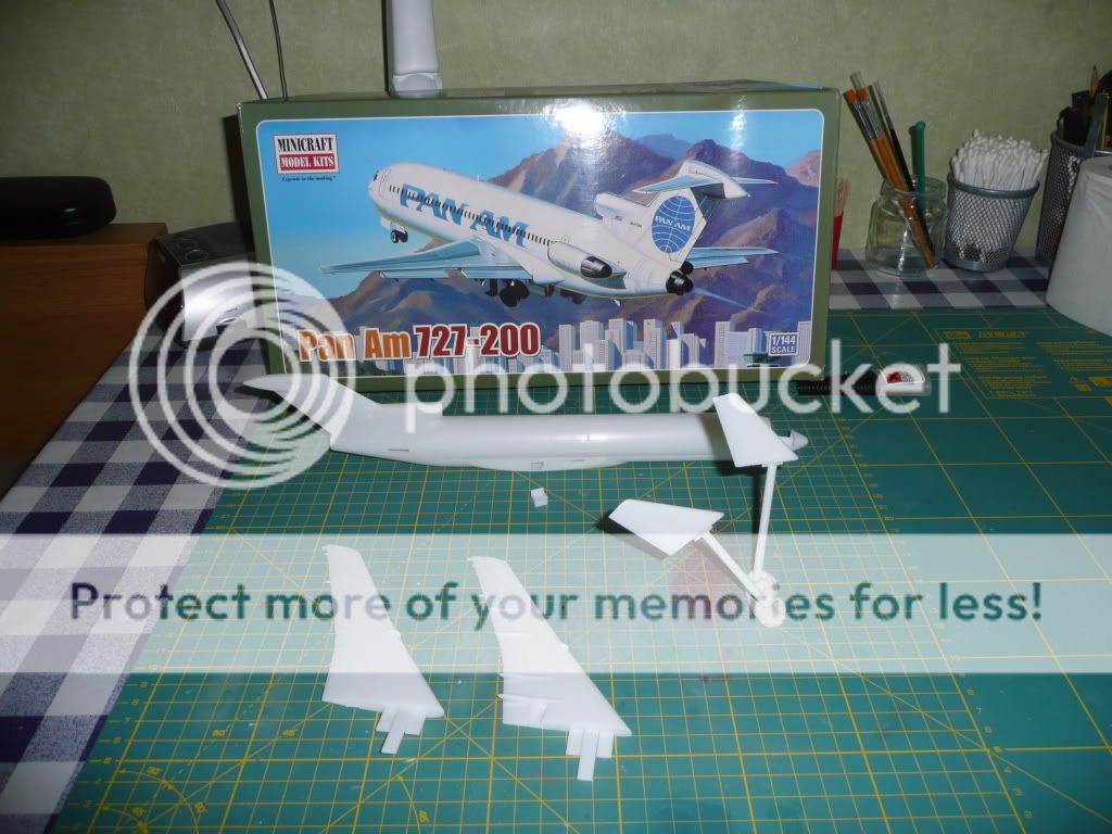

Här har ni lite av dagens arbete...
Jag har målat vingarna, under och över, även själva flygkroppen är nu målad i vit. Men den skall målas ytterligare!
Stjärtvingarna blev riktigt bra...
Det är sjukt vilken skillnad det blir av att sprutmåla modellen i stället för att penselmåla dem.
Jag har även målat landningsställen och vädrat dem, eller vad ni nu kallar det. Det blev ganska bra faktikst. Jag lade på en ljusgrå ton och det genererade genast en sliten look. Jag skall nu återgå till att prova på washer på motorerna!

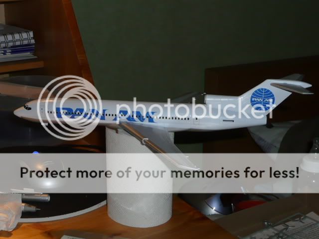

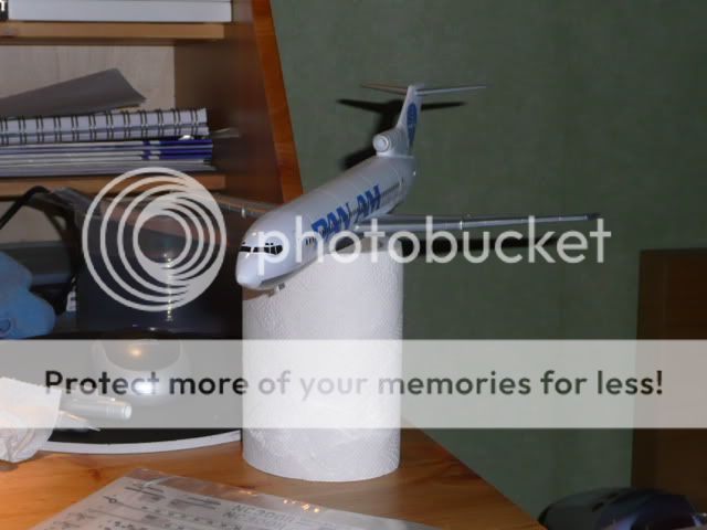

Oj, nu är jag här med! Tänkte att ni skulle få se hur 727an ser ut nu... =) Samtliga dekaler på på, hjulställen skall på plats och den skall klarlackas! Satt inte på min ordenarie plats och arbetade som ni kanske ser, men vad gör det om hundra år? Razz
Jag tror att den blir helt klar i morgon, eller kanske på torsdag! Vi får se!

Inlägg av Janne.S i ons nov 12 2008, 00:06
Tjusigt värre!!!! Gnistrande prydlig maskin!!! cheers

Inlägg av bjork_larsson i ons nov 12 2008, 00:14
Jo tack, jag måste säga att jag är väldigt nöjd, det finns la några saker som man skulle göra anorlunda nästa gång! Men så är det la... Man utvecklas väl förhoppningsvis! Neutral

Inlägg av JOooCKE i ons nov 12 2008, 10:30
jag säger samma sak , tjusigt värre Very Happy
Sv: Boeing 727-235 N4734 Pan am 1/144
Inlägg av Warsawpact i ons nov 12 2008, 10:37
Oooooh, den är farligt snygg!
Kan utan minsta tvekan säga att det är ett klockrent bra bygge och dekalerna ser ut att sitta som en smäck. Kriminellt bra !
Keep it up Very Happy
Inlägg av bjork_larsson i ons nov 12 2008, 12:45
Jag använde mig av Microscale dekalfit till dekalerna och det blev riktigt bra! Dom formade sig efter allting på flyget! Ser målat ut, riktigt bra! Jag jämförde dessa dekaler med några om jag har på andra flyg och det är sjukt vilken skillnad. Det enda är att jag måste vara mycket mera (och ändå tyckte jag att jag va extremt) noggran med underlaget innan målningen. Med denna färg så syns allting som inte skall synas (det blev inte så farligt som det låter) men ytan går att få jämnare. Sedan köpte jag en ny maskeringstejp, sensitive någonting, och den fungerade bra. Mycket skonsammare mot undderlaget!
