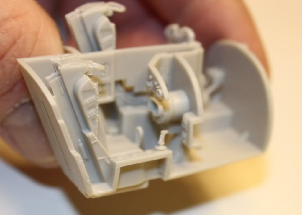

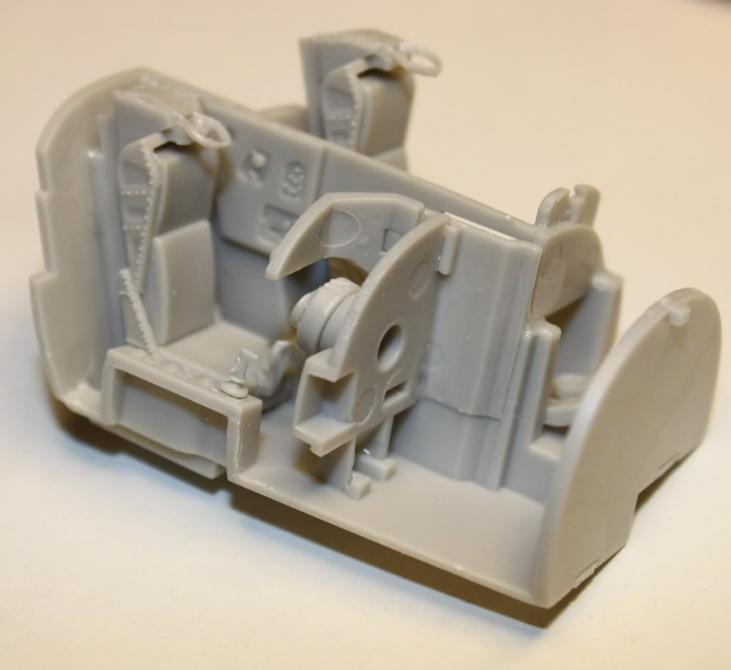

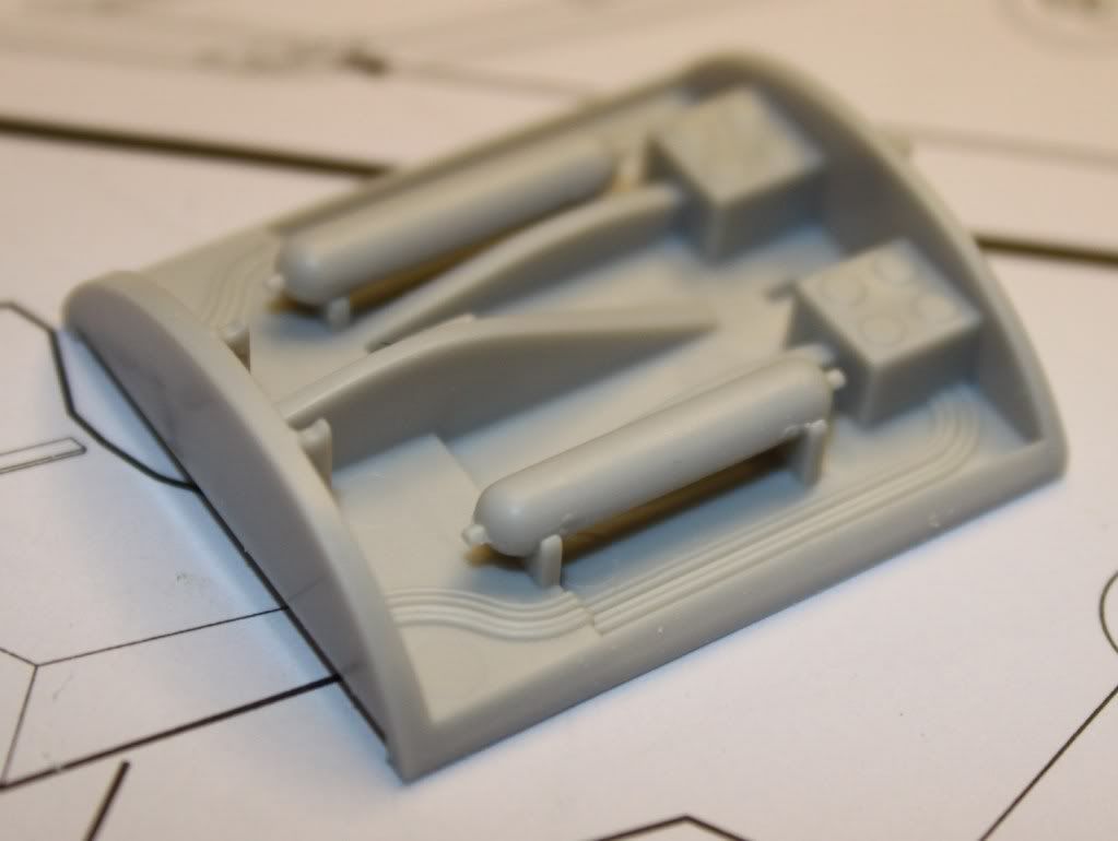

Som vanligt börjar man i cockpit, det är en hel del väggar och paneler som skall dit, plus stolarna!
Eftersom allt skall målas i fyra nyanser av svart, så bygger jag ihop allt på en gång, enklast så.
Det är trångt om saligheten, men bygget gick både snabbt och lätt.
Jag sneglade flera gånger på lådan, bara för att vara säker på att det verkligen var en Airfix-byggsats jag höll på med!
Passningen är kanon, fullt i klass med Tamiya!

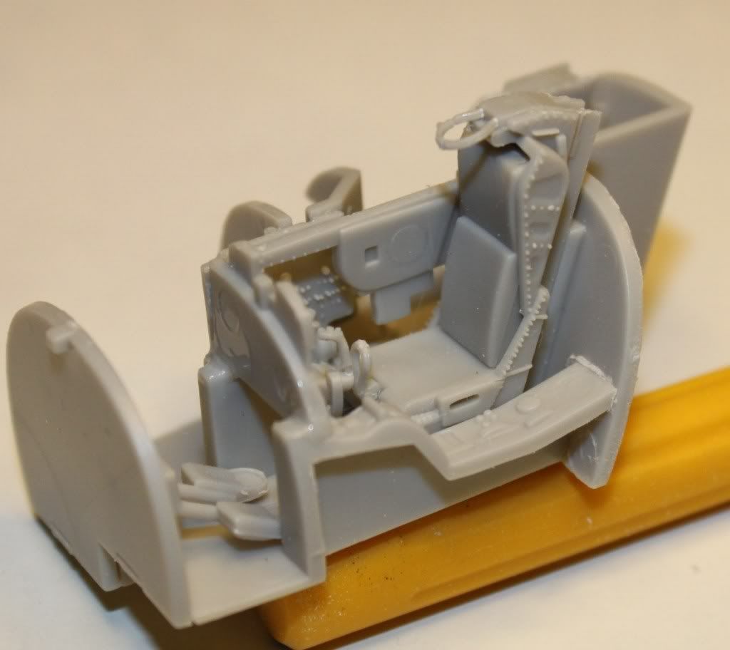

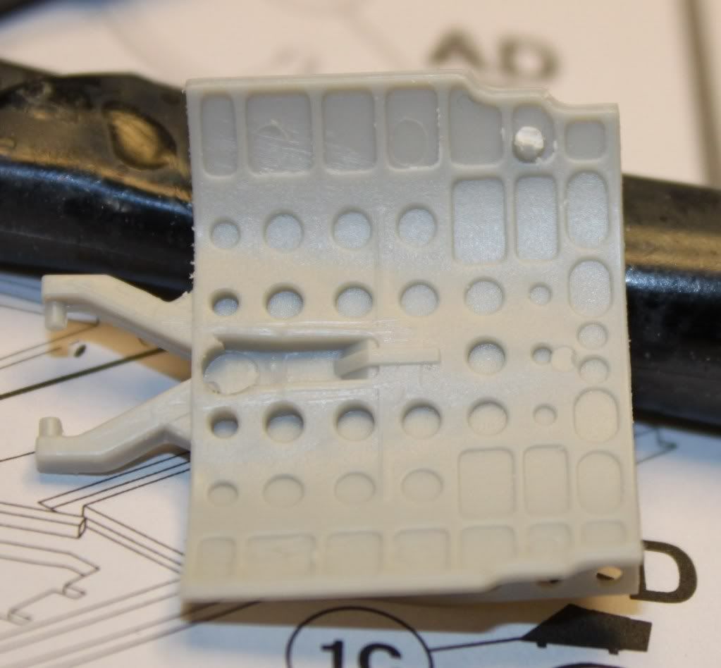

Instrumentpanelen är hyfsat detaljerad, fullt tillräcklig för skalan, men jag saknar dekaler till instrumenten!
Stolarnas utlösningshandtag är små i 1/48, men Airfix har lyckats gjuta dem snyggt!
Får väl se om det håller i sig, men första intrycket är mycket bra!

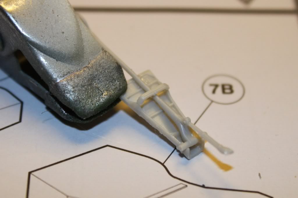

”Spak-aporna” limmades ihop, vet inte om jag skall ha dem eller ej, men detaljeringen är ljusår från ”gamla Airfix”!

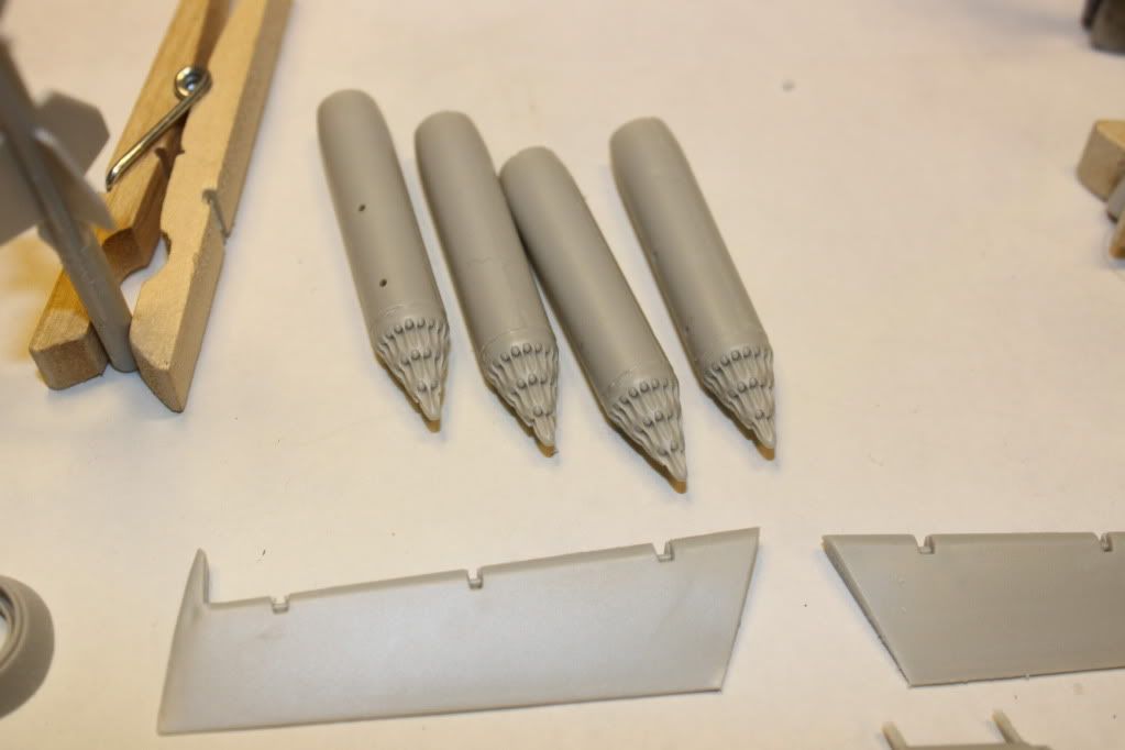

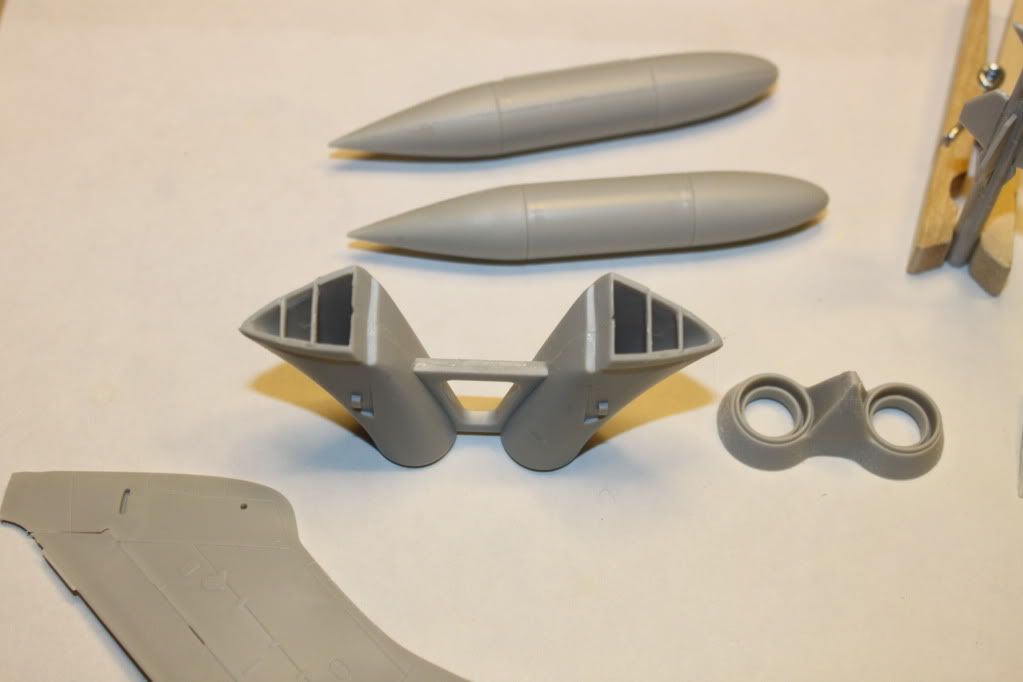

Sedan följde kroken;

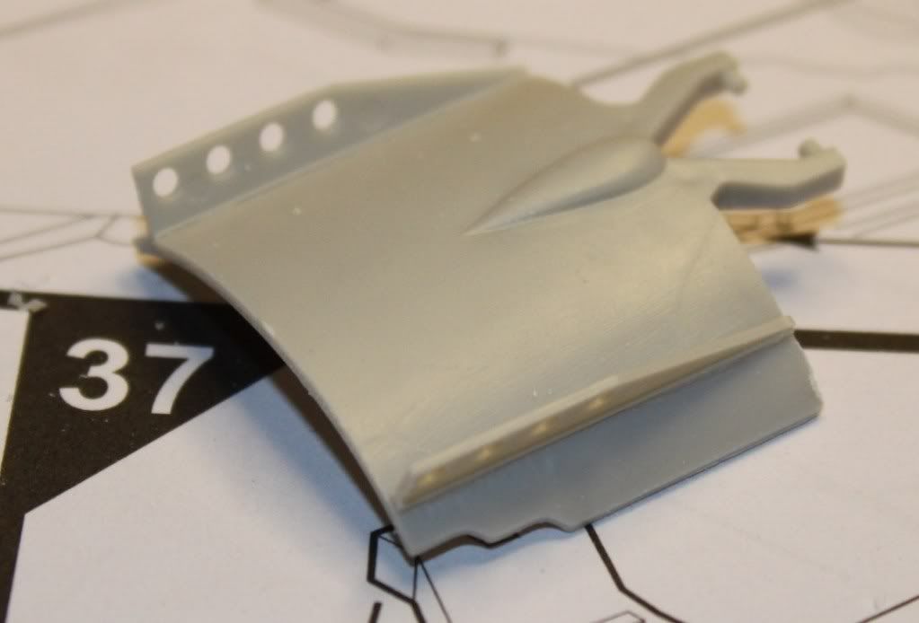

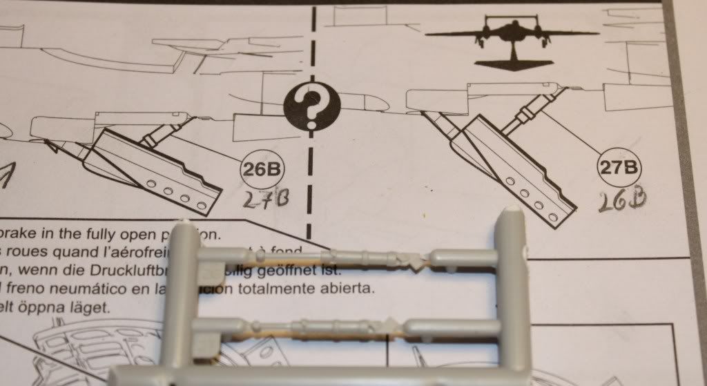

Luftbromsen;

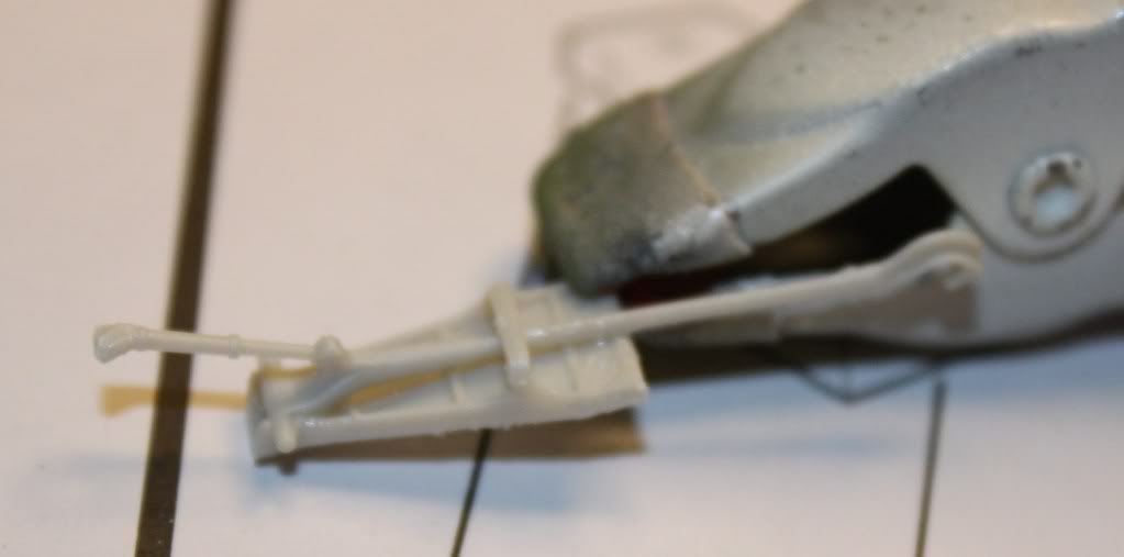

…och ”baljan” till bromsen;

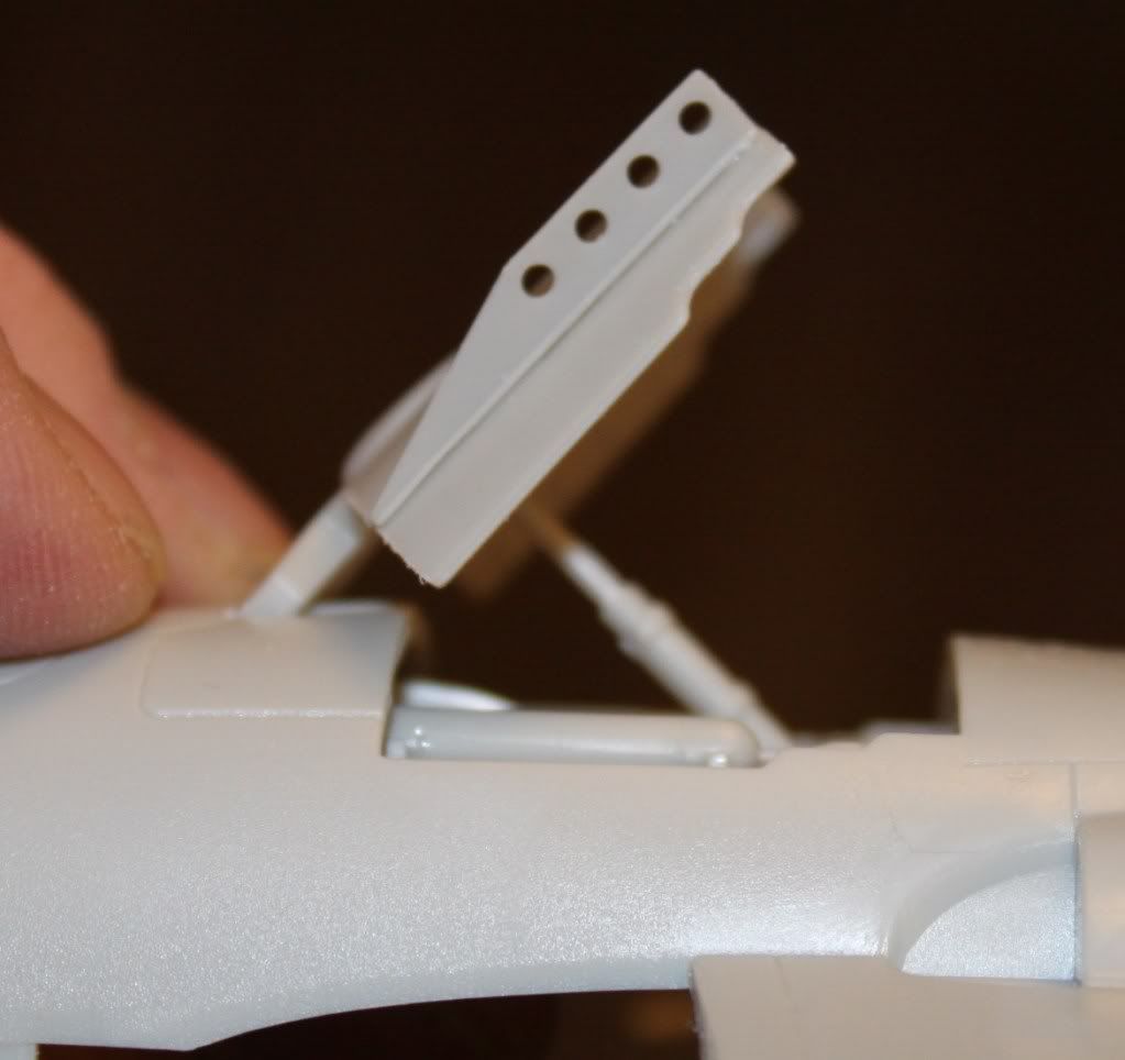

Man måste bestämma sig för HUR man vill bygga o visa sin modell redan INNAN man börjar bygga!
Utfällda eller Ihopfällda vingar?
Ställ ute eller inne?
Bromsen infälld, mittemellan, eller utfälld (stället måste vara infällt)?
Kroken infälld, eller utfälld (stället måste vara infällt)?

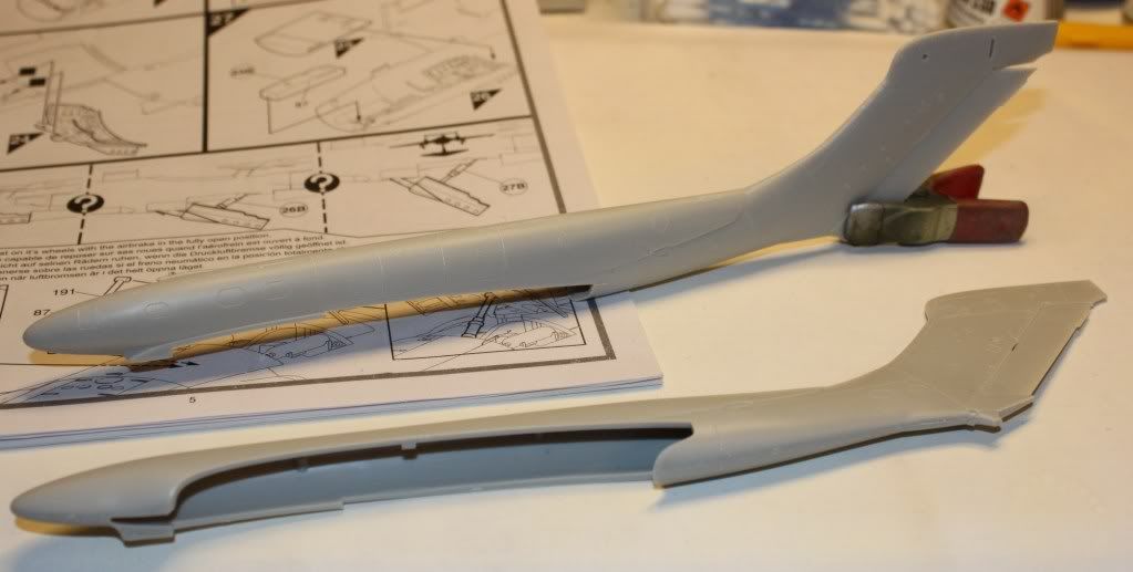

Jag tänker bygga min maskin med stället ute (naturligtvis), vingarna utfällda och med kroken inne.
Det finns några hål som måste tas upp beroende på vilket märkningsalternativ man väljer.
Allt visas mycket klart i instruktionshäftet.
Jag vill göra den här modellen med vingarna i flygläge (och detta brukar vanligen skapa problem med passningen) men här har Airfix konstruktörer verkligen tänkt till på skarpen, och detta är en av de bästa och elegantaste lösningar jag sett.

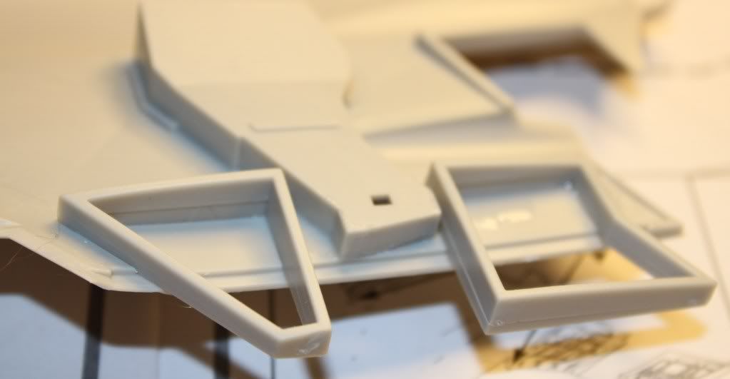

Kraftiga, distinkta spår i vingarna;
Lika kraftiga ”ramar” att hålla upp vingarna som skall limmas i spåren!
Här har jag limmat alla ramar på plats, likaså hjulhusen;
Allt bara ”snäpper” på plats med klar Tamiya-känsla!

Bygget har gått som smort, så idag fick jag mycket gjort!
Bommarna har limmats ihop;
Luftintagen likaså;
Bordet fylldes snabbt med ”små-byggen”;
Tankarna, luftintagen och stjärtkonen;
Matra raketkapslar (4st.) och skevroder;

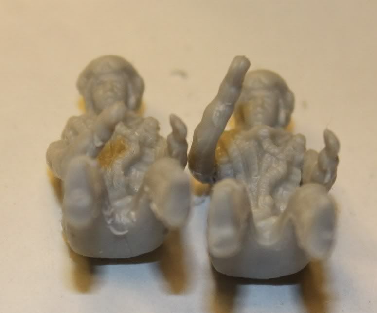

”Bröderna”
….fick en ”behandling”, OUCH!
…och pinnades;
Jag hittade ett fel i ritningen, MYCKET ovanligt när det gäller Airfix!
Del 26B på ritningen (Korta kolven till luftbromsen i ”halvt utfällt” läge, heter 27B, och del 27B (Långa kolven för fullt utfälld luftbroms) heter 26B!
Bilden blev dålig (ursäkta!), men det GÅR att urskilja numren på delarna i ”helskärmsläge”!
Om man följer ritningen och använder del 26B, så ser det ut så här;
Om man istället använder del 27B så blir det så här;
För HALVT utfälld broms använd del 27B (KORTA kolven), och för FULLT utfälld broms använd del 26B (LÅNGA kolven)!
Om man följer ritningen slaviskt kan man få en riktigt otrevlig överraskning senare då modellen inte kan stå på hjulen med bromsen fullt nere!

Måste sägas att pilot filurerna ser hemska ut Razz ska du modda dom?
