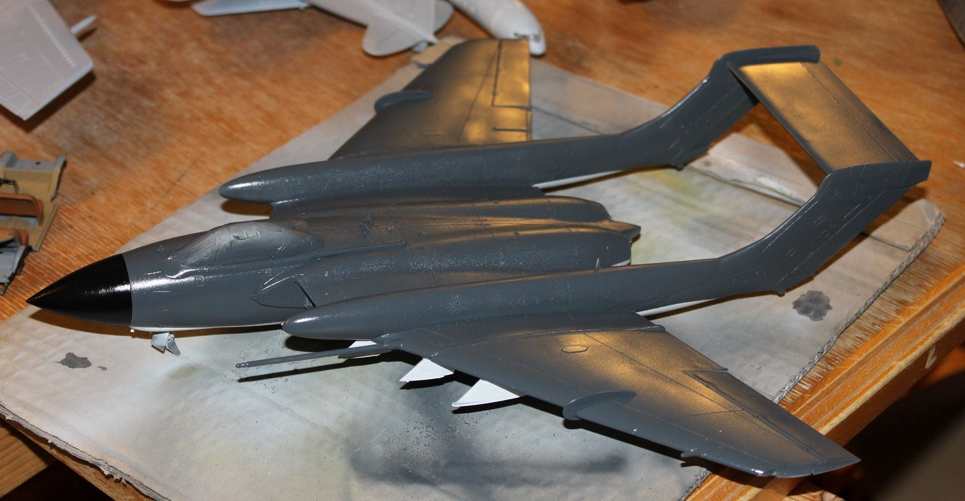

Inlägg av Stefan E i fre okt 21 2011, 23:31

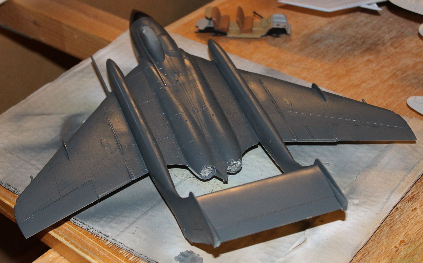

En kort-kort uppdatering!
Klarlacken är lagd, och ni vet vad det innebär….
Snart dags för DEKALER!
Och jo, jag har spanat in konverteringskittet, det finns några läckra kärror man kan bygga!
Vi får väl se...

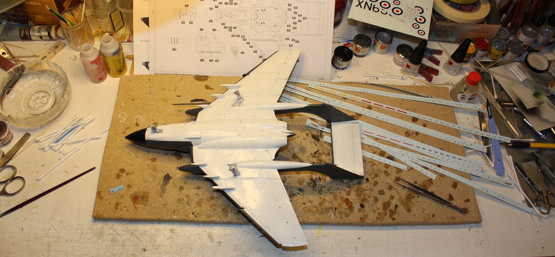

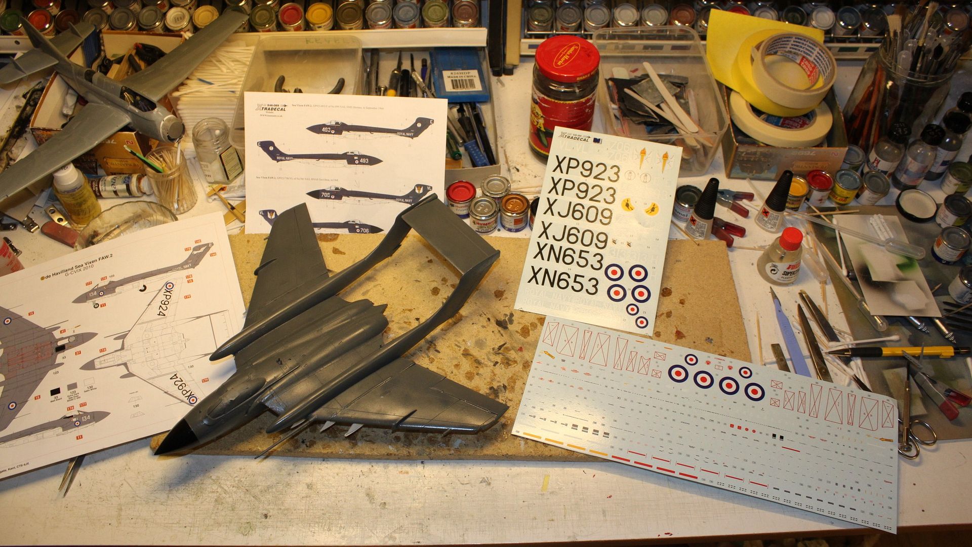

Inlägg av Stefan E i lör nov 05 2011, 20:05

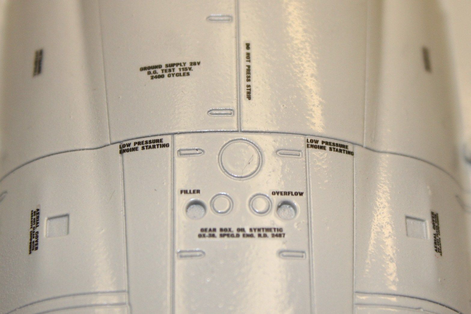

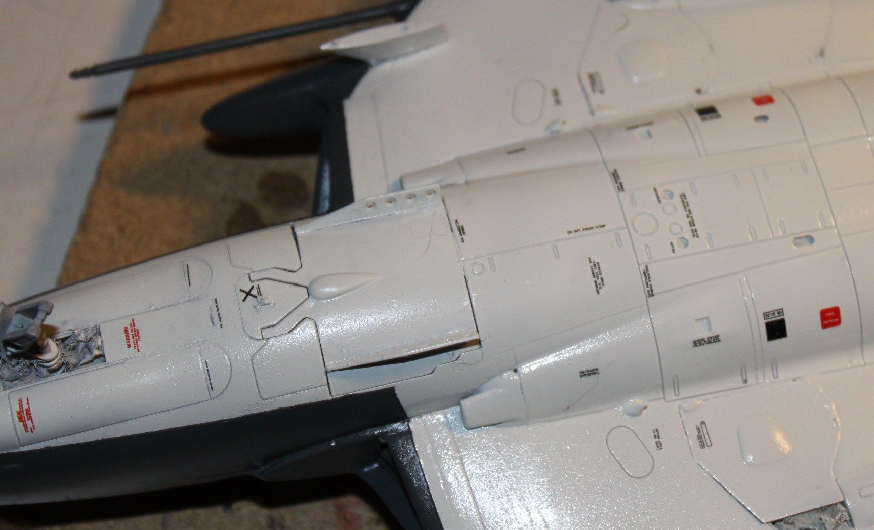

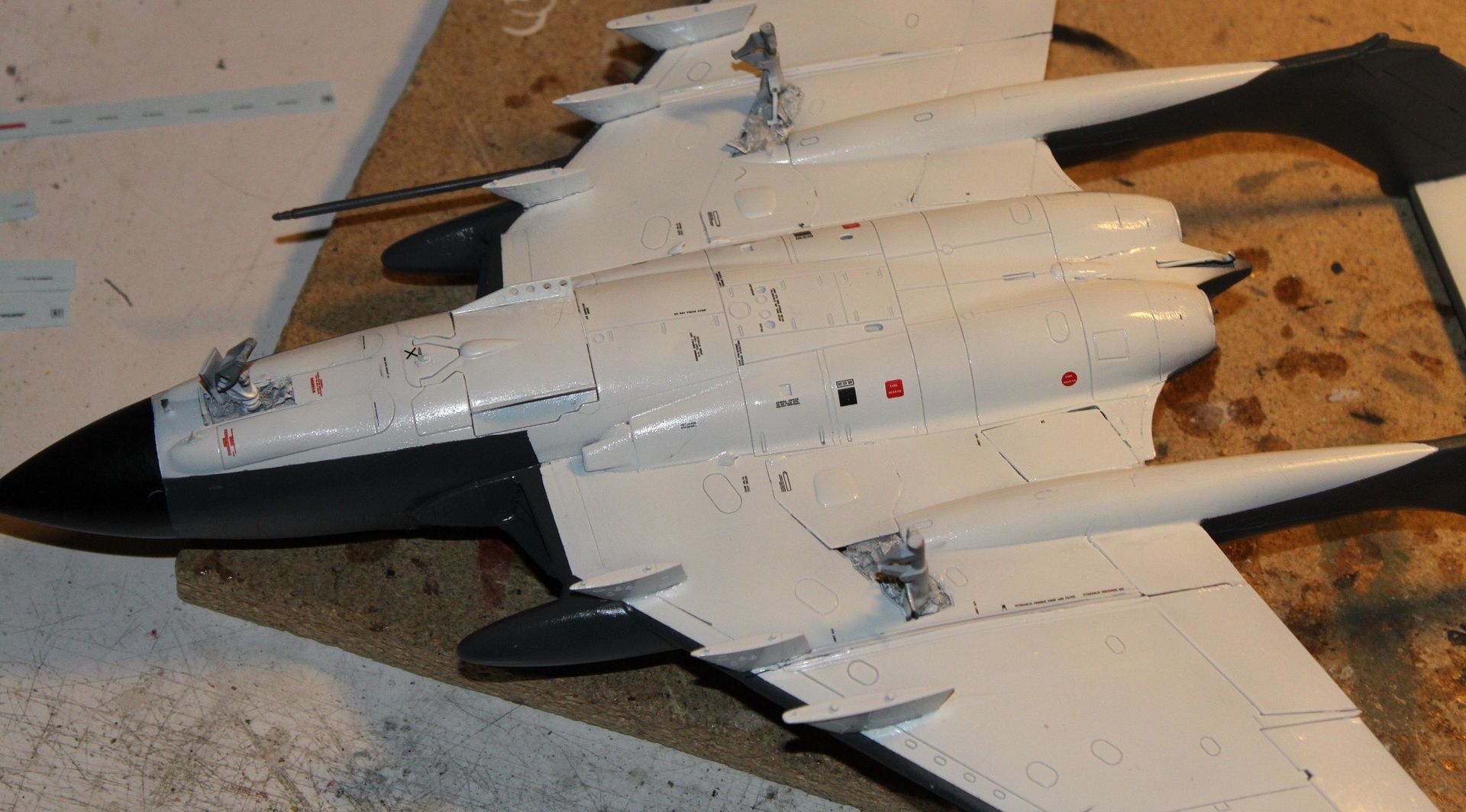

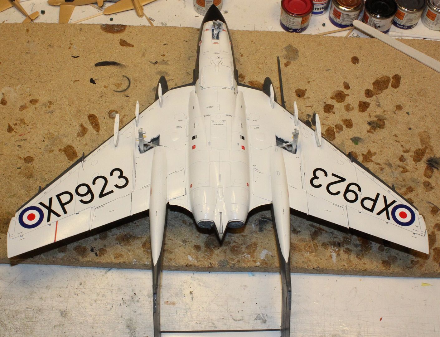

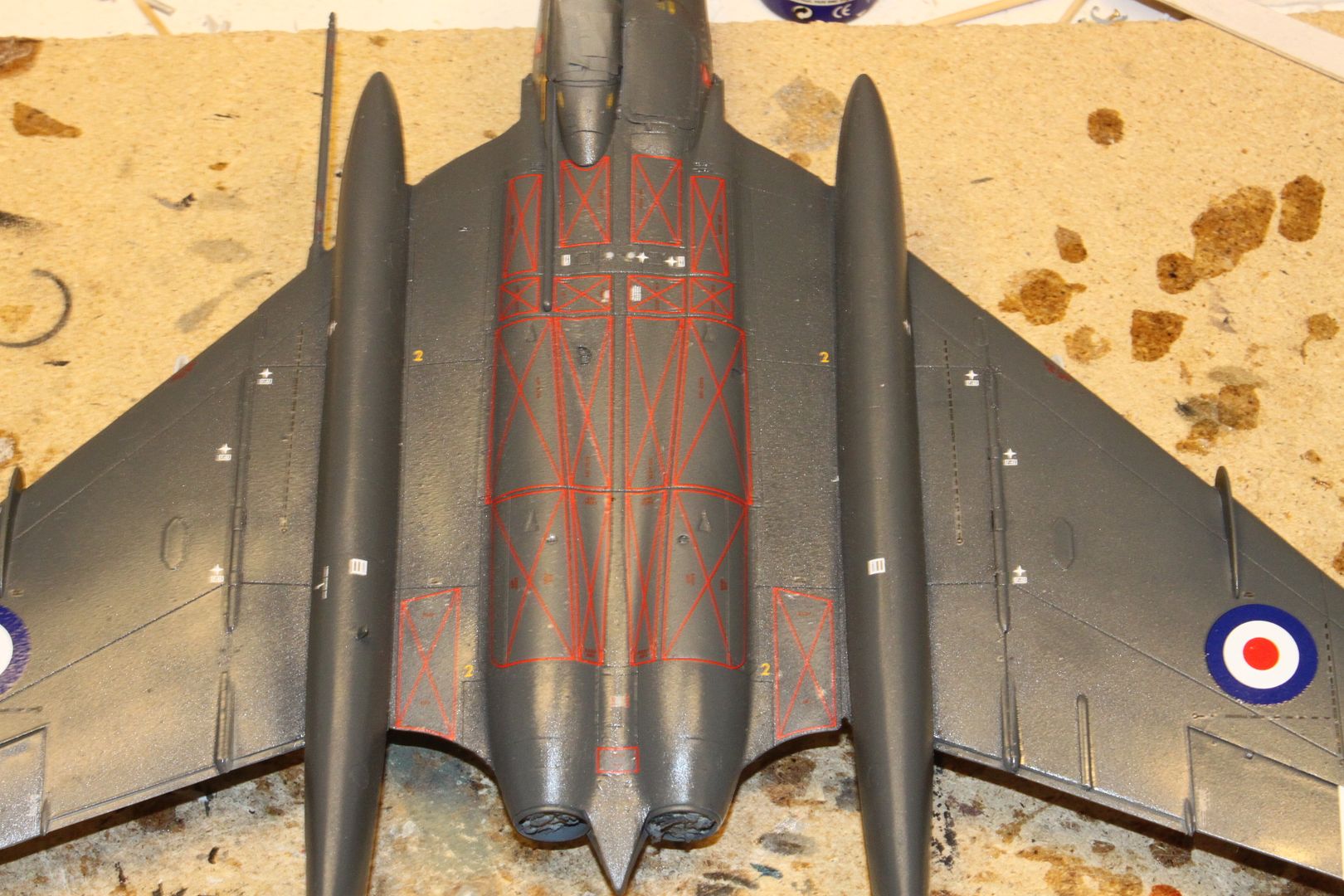

Nu har verktygen tagits fram och ”operationsbordet” gjorts klart för patienten.
Dekalarket har klippts ner till mera hanterliga remsor och de överflödiga dekalerna har rensats bort.
Men det är fortfarande en ansenlig mängd dekaler kvar att få dit!
Vi börjar med buken!
Dekalerna börjar komma på plats.
Inte riktigt lika många som på en Phantom, men skillnaden är inte stor!
Även de minsta texterna är fullt läsbara!
Det här måste vara de bästa dekaler jag någonsin fått i en Airfix-låda!
Perfekt tryckta med fina färger, fullt läsbara småtexter, komplett uppsättning stenciler, både till flygplan, pyloner, vapen o tankar, dessutom är de mycket fina att använda!
Superbt att Airfix bytte till Cartograf som dekal-leverantör!
Kostar säkert några kronor extra, men det ger jag gärna!

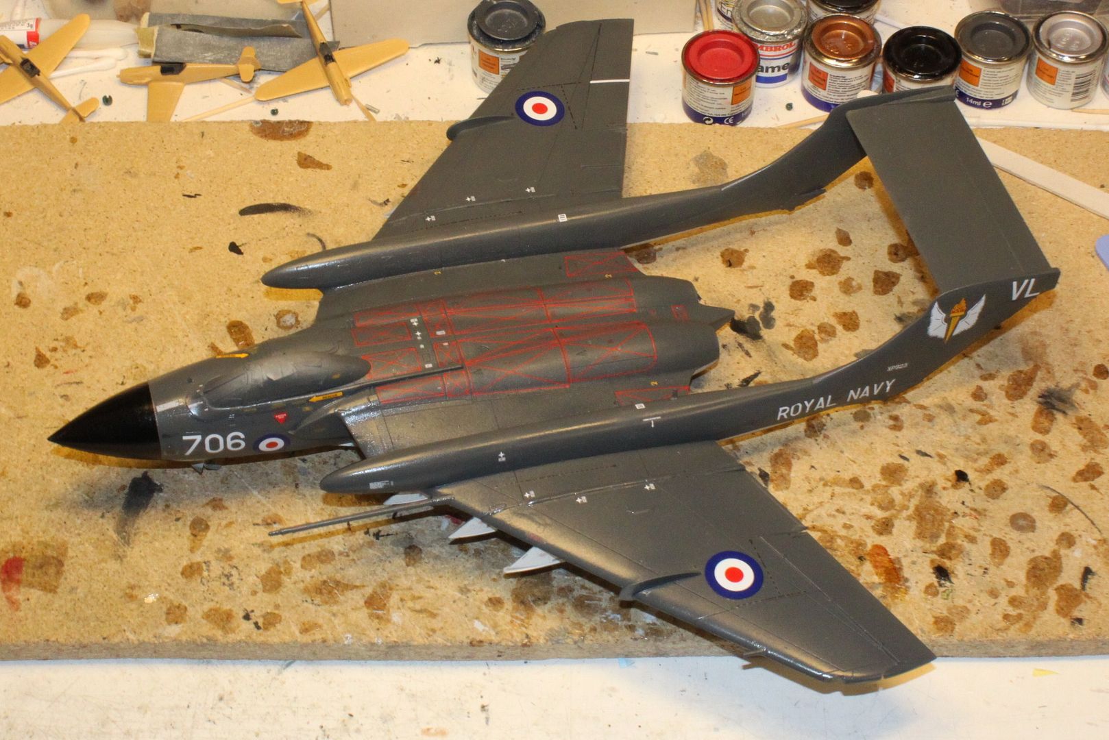

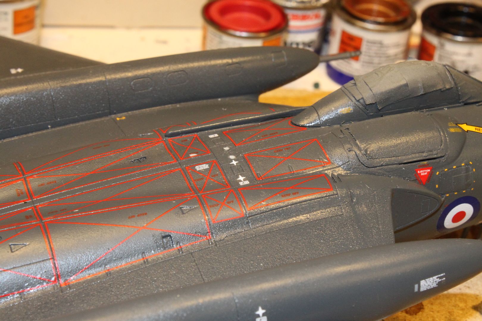

Inlägg av Stefan E i lör dec 03 2011, 21:06

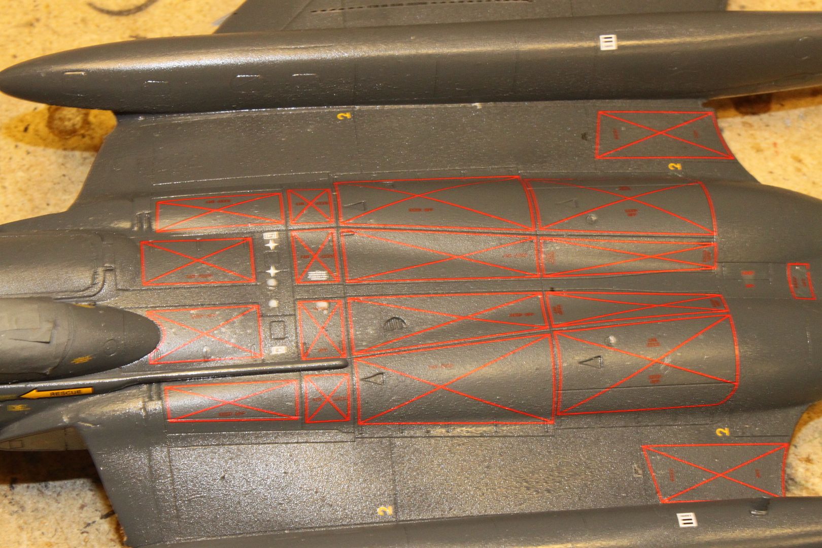

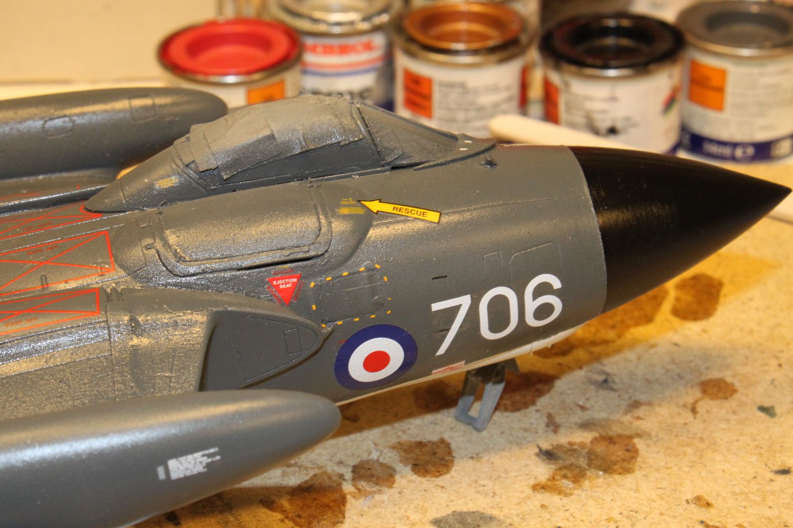

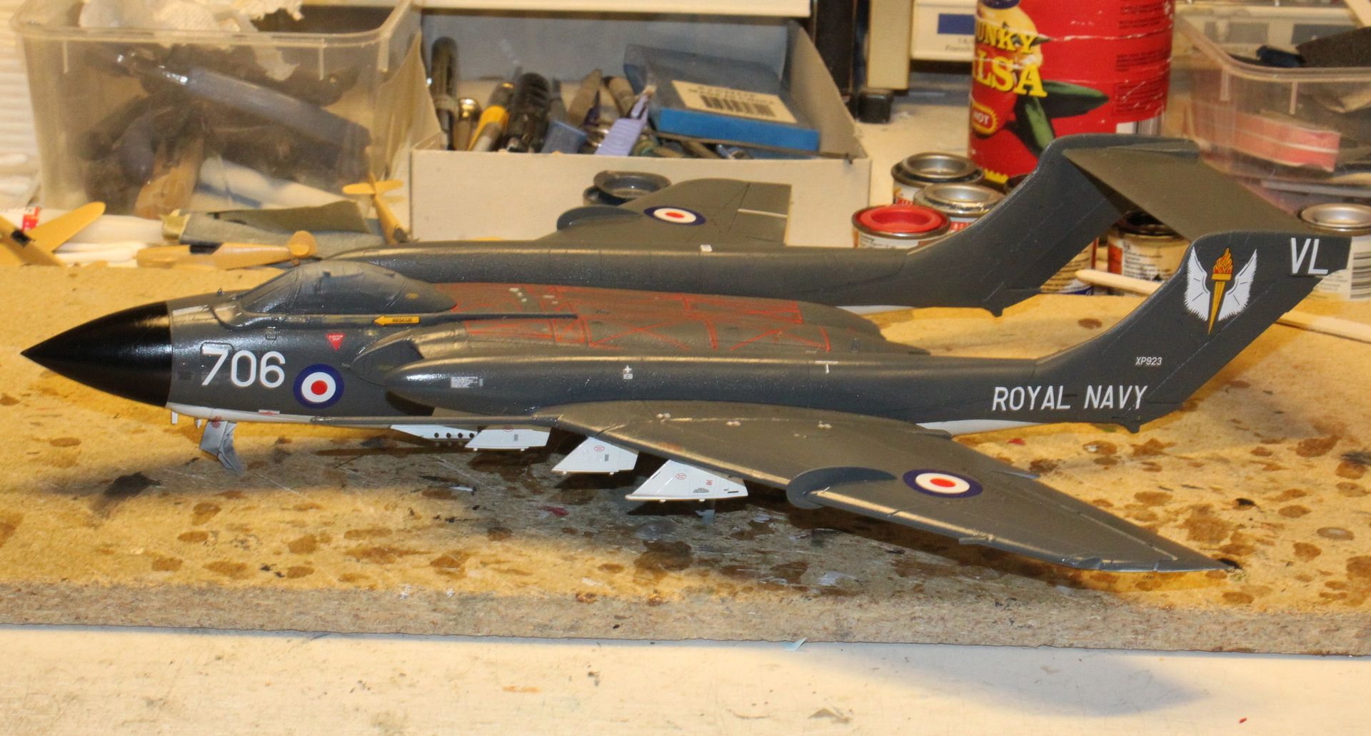

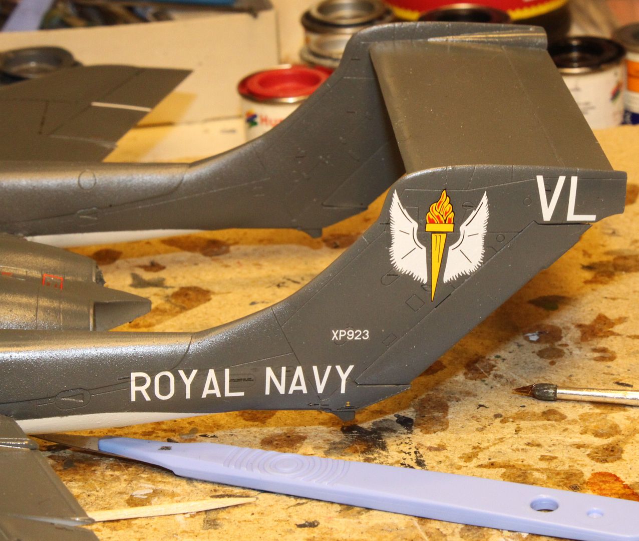

Det har varit ett drygt arbete att få på alla dekaler, men trägen vinner!
Nu är dekaleringen avslutad!
Dom här dekalerna, som täcker i stort sett hela ryggen, ”silvrade” lite (en hel del) för mig, ytan var inte tillräckligt blank o slät, trots två lager klarlack.
Men med mycket prickande med en vass skalpell och mycket Micro-sol gick de ner till slut!

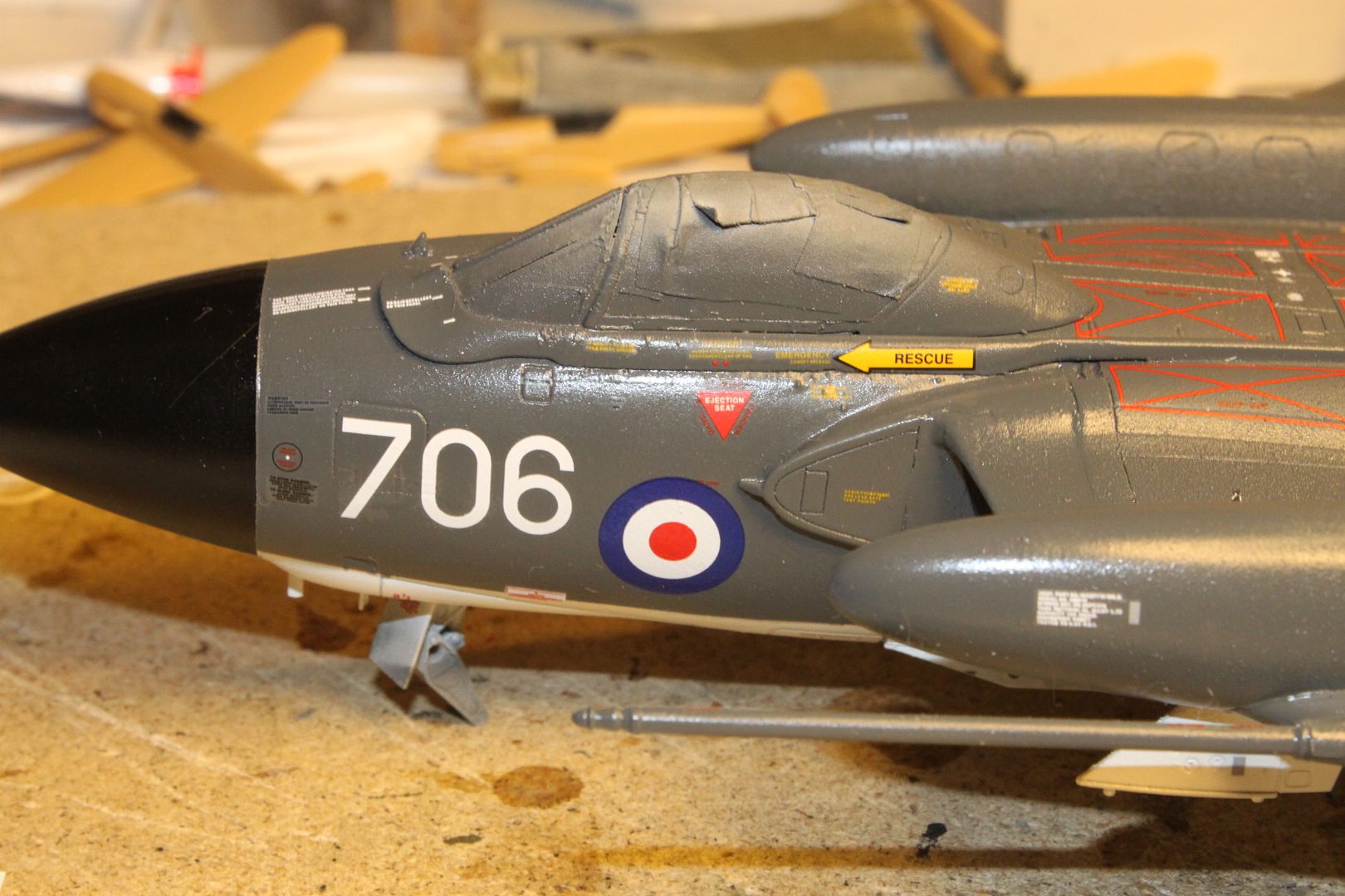

Inlägg av Janne.S i sön dec 04 2011, 00:01
Så vackert!
Såg du hade lite bubblor under dekalen bakom cockpithuven, stick dom med en nål och microsolla en omgång till så blir du av med dom Very Happy
Sv: Sea Vixen FAW.2, Airfix 1/48
Inlägg av Stefan E i sön dec 04 2011, 00:16
@Janne.S skrev:Så vackert!
Redan gjort (ett par omgångar), och det fungerade perfekt!
Har fått bort alla bubblor (tror jag) men blixtljuset kan ju visa ännu fler! Mad
Inlägg av Janne.S i sön dec 04 2011, 00:22
Knepigt med att fota med blixt rakt på..kan bli så knepiga reflexer Razz
