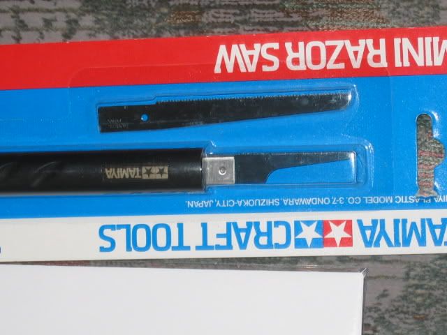

Det brukar finnas stora gjutpluggar på delarna, de sågas bort med en fintandad modellsåg.
Jag använder en sån här;
