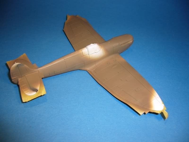

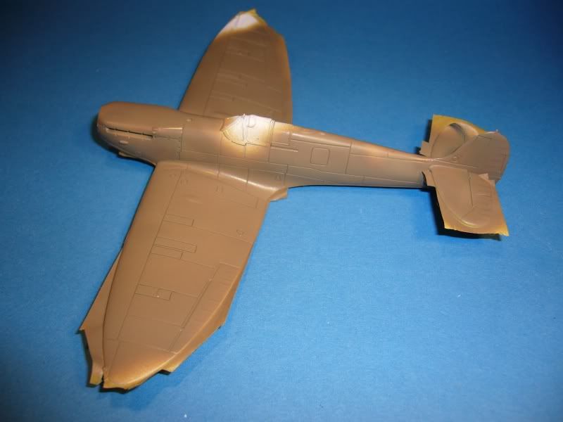

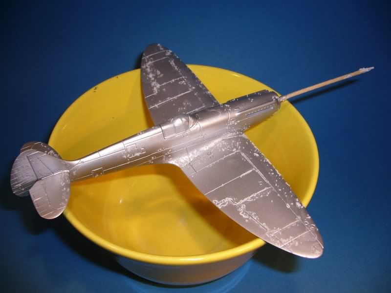

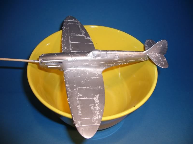

Äsch, så långsamma som mina framsteg är kan man ju lika gärna dokumentera det som är gjort:
Brunt är målat, men preshadingen försvann.
Men nu till mitt något överdriva saltchippningsförsök:
Kunde inte hejda mig när jag väl hade börjat! Nästan helgerån att göra så med en spitfire men vad gör man inte för konsten!
Andra gången som jag testar att saltchippa, förra gången experimenterade jag med att chippa en Wellington.
På vingarna.
Med silver.
Rolling Eyes
Jo, jag hade glömt att Wimpey är en dukklädd geodesisk konstruktion!
BAH!
Men metoden funkade i alla fall...
Vi får se hur det går med det här.

Inlägg av Azgaron i mån mar 21 2011, 00:21
Ser bra ut Christer!
Det där med att få preshaden att synas är inte alltid helt lätt, och blir av naturliga skäl svårare med mörkare färger.
Det är ganska tålamodskrävande att först måla mellan linjerna och sen försiktigt lägga på tunna lager tills man är nöjd.
På pansar tycker jag det är lättare att köra cloud patterns, och där har man ofta inte så tätt mellan panelerna.
Ser fram emot fortsättningen på de här byggena!
Sv: Achtung Spitfire! (2x Airfix 1/72 Spitfire)
Inlägg av Matt_Public i mån mar 21 2011, 10:54
En skål krispiga Spitfires med kylskåpskall mjölk? Shocked
Breakfast of champions! Very Happy

Preshadingen skulle nog gått lite bättre om inte färgen och sprutan krånglat då första lagret kom på, och vid andra lagret nån vecka senare tröt tålamodet då jag märkte att mönstret hade blivit lite fel.

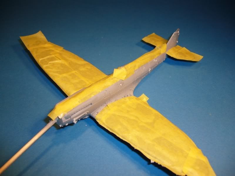

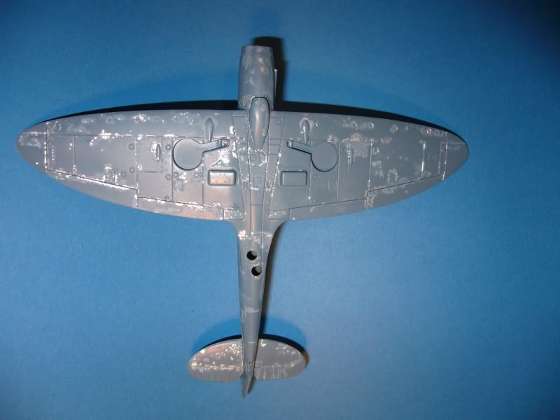

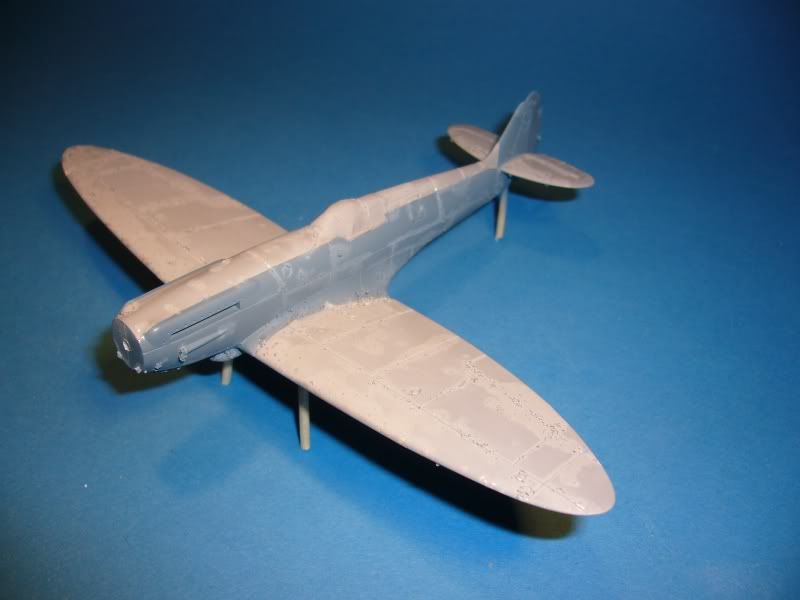

Målningsdags!
Två lager Medium sea grey har lagts på. Tyvärr får jag säga, eftersom jag hade en liten färgburksolycka som involverade fummelhänder, skjorta, T-shirt och jeans, men det verkar som om brallorna matchade Medium Sea Grey fullständigt för nu nästan en vecka senare kan jag inte se fläcken! Surprised
Nåväl, spaningskärran skall ju ha PRU Blue också och dum som man är tror man ju att man kan maskera på en saltad yta!
Det var inte lätt alls och alldeles för mycket salt skavdes av. Nästa gång får man väl göra hela processen för varje färg men det kommer bli många lager innan man är klar.

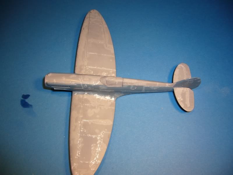

Nu på eftermiddagen har PRU Blue åkt på och efter att det fått härda nån timme så var det dags för demaskering:
Ett vattenbad och gnuggning med trasa och helt plötsligt börjar det se ut som det gick vägen:
Färgskiftningarna som man ser beror på hur saltlösningen som har runnit lite här och där reagerar med färgen. Det syns inte när det är blött så jag antar att flödigt med Johnson kommer att lösa skivan denna gång, så som det gjorde på min Whimpey.
Nu får man bara öva på att göra det här realistiskt, men det får bli i ett annat projekt då det är dags att prova med socker eller vaselin istället.

Inlägg av Janne.S i sön mar 27 2011, 17:06
Chipohoj!! Very Happy
Saltet sitter i som tusan så man få ju gnugga duktigt Razz
KOmmer bli himla fräckt det där!
Inlägg av cas i sön mar 27 2011, 19:06
Nej, det här saltet satt inte hårt fast alls!
Jag hoppas att det blir fräckare efter klarlacken, annars ta jag fram stora T-röd flaskan och gör om.
Eller varför göra om förresten, bättre att misslyckas och ta en ny ifrån stashen!

Inlägg av Azgaron i mån mar 28 2011, 01:38
Blev ju bra det där Christer!
Ska undersidan också vara sådär sliten? Trodde de var mest olja och krutrester och lite sånt. Eller är det bara ett fall av för ivrigt testande?

Inlägg av cas i mån mar 28 2011, 22:57
@Azgaron skrev:Blev ju bra det där Christer!
Kanske lite för ivrigt testande, men det KAN ju vara stenskott och dålig kvalisort på målningsarbetet också. Runt 1954 såg nog dom flesta PR mk XIX ganska tattiga ut, även om det inte vara så mycket krutrester på dom. Cool
Första lagret klarlack har sprutats på nu och färgskiftningarna minskade radikalt!
Ett lager till så är dom nog borta sen! cheers

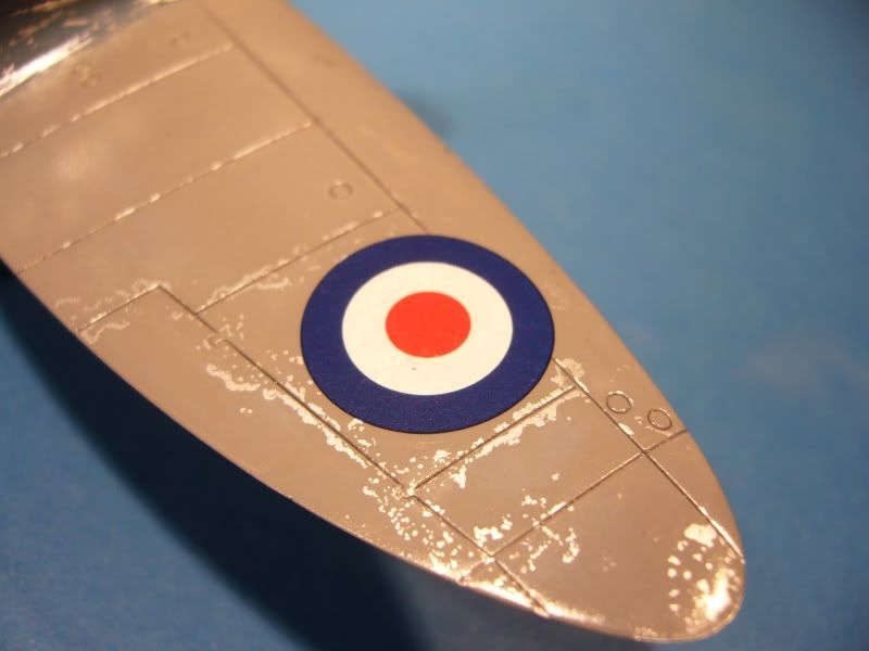

Inlägg av cas i tis apr 05 2011, 22:08

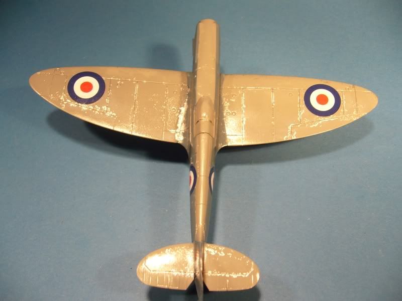

Skulle ju bara ner och fota litegranna i bygghörnan med anledning av en annan tråd så jag passade på att ta lite Spitfire-bilder också
Dekalerna har kommit på fotokärran, alla tolv stycken!
Inga småtexter så långt ögat kan nå, men däremot bubblar sig den ena vingdekalen, fast det syns inte så bra på detta fotot:
Nån som har ett bra tips? Koka en tops kanske?

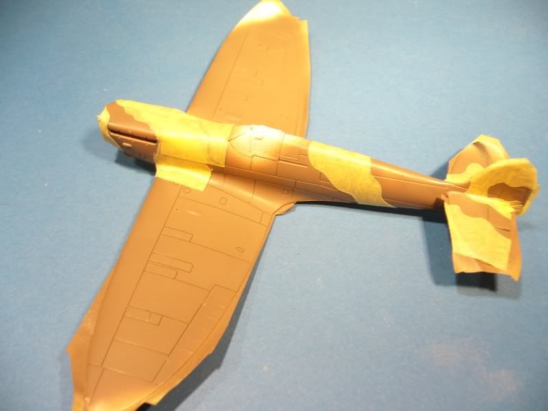

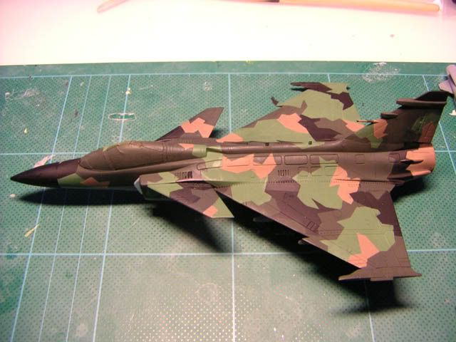

MkIa håller jag på att maskera inför dark green, efer två timmar är jag ungefär halvvägs
Det tar sin lilla tid i 1/72 när man inte klarar av att köra frihand och kammot är för snirkligt och hårt för häftmassekorvar.
Men har man gjort en gång airbrushat en gripen i splinterkammo:
så är man åtminstone vän med tejp...

Inlägg av Jokkocze i tis apr 05 2011, 22:30
Maska med tejp är ju lätt! Bara leta upp en bild ovanifrån (gärna på det kammo du ska ha (Spitfire standard, ser det ut som) och anpassa till rätt storlek för 1/72, sen skriv ut och klipp ut den mörkare färgen. Avsluta med att rita av de utklippta bitarna på masktejp och placera ut dem. Done!
Du kan använda den här till det hela.
Finns fler liknande där ute, speciellt för spitfire Smile

va fin chippning på den första där! Mycket schysst.

Inlägg av Janne.S i tis apr 05 2011, 23:21
Tjusiga bilder du skämmer bort oss med! cheers
Bubblor i dekalerna poppar du med en knappnål eller spetsigt knivblad sedan lite microsol på igen Very Happy

Det blev riktig häftig chipping med den metoden. Kanon.
