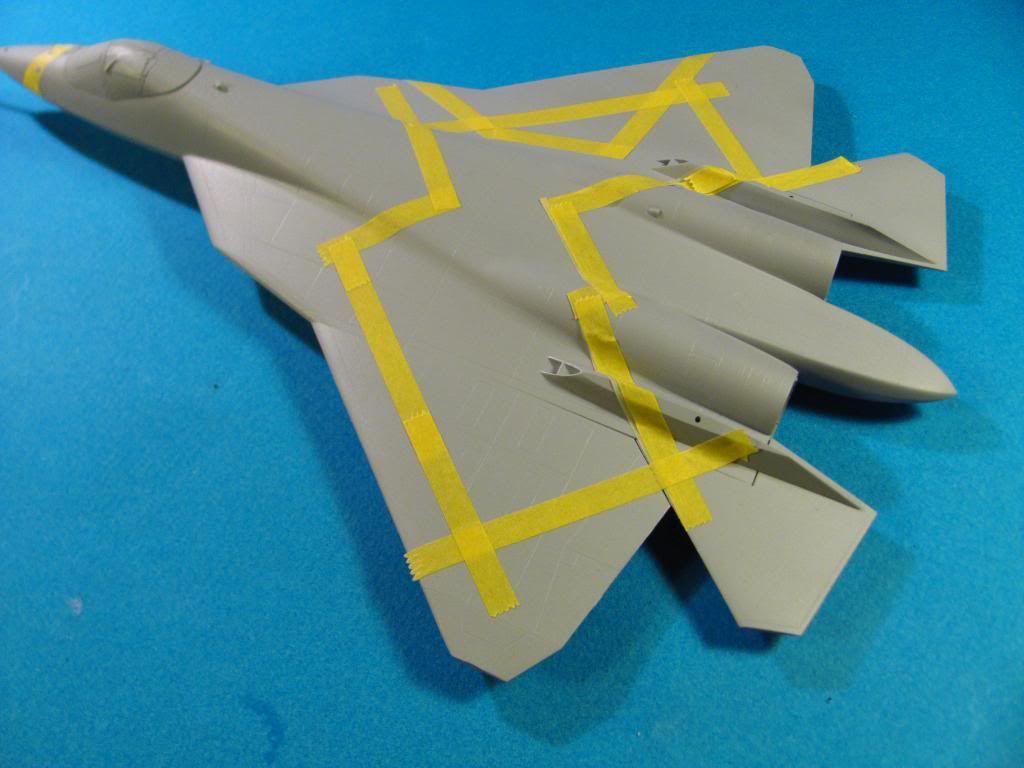

Jag började med att måla hum 127 uppepå grundfärgen, ingen preshejd som ni ser utan det här ska bli en tämligen odramatisk historia som passar på ett skrivbord...
Ingen vädring med andra ord Razz

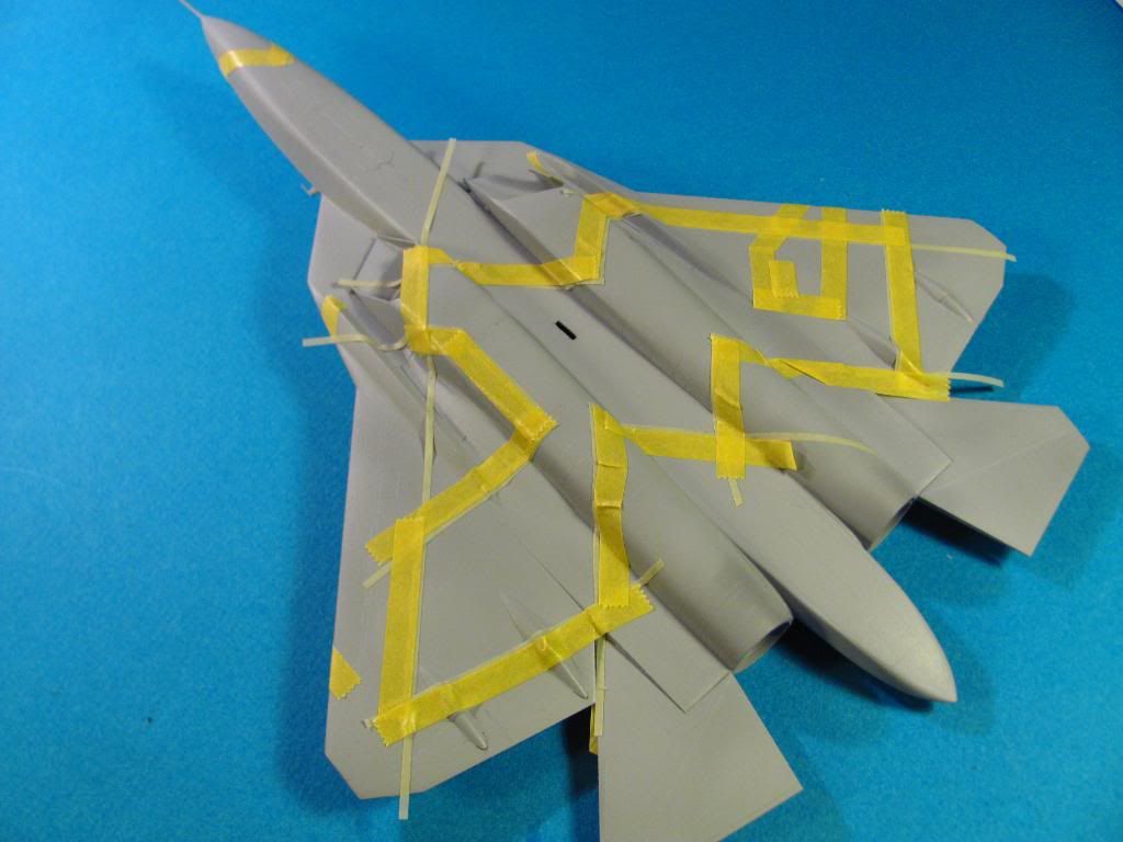

Sedan maskade jag för den ljusa färgen, det tog en stund kan jag säga, mönstret är ganska enkelt men att få alla linjer raka trots krökningarna i flygkroppen det var inte det lättaste.
Blev tvungen att använda min dyrbara super tunna maskerings tejp!

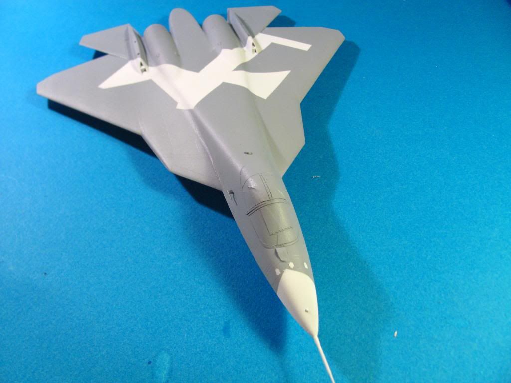

Sedan blåste jag på en mix av Hum 34 med lite hjum 127 i för att göra det lite mindre supervitt.
Lite färg blödde in under maskeringstejpen trots allt men det reder sig.

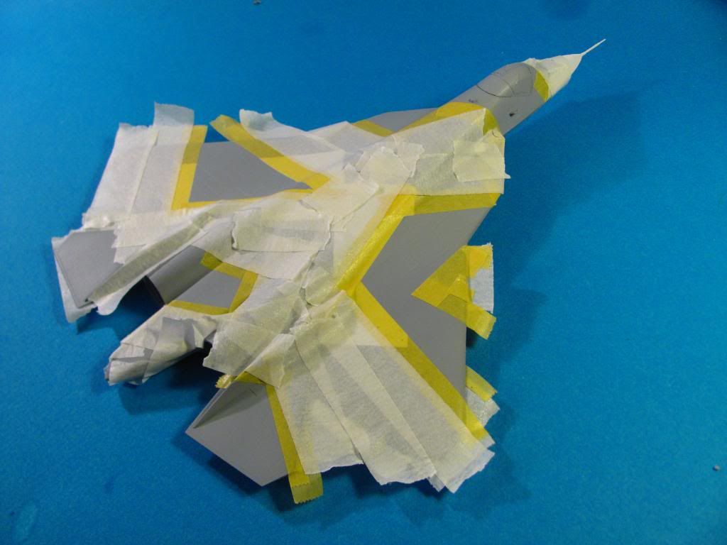

Nästa lager maskering....

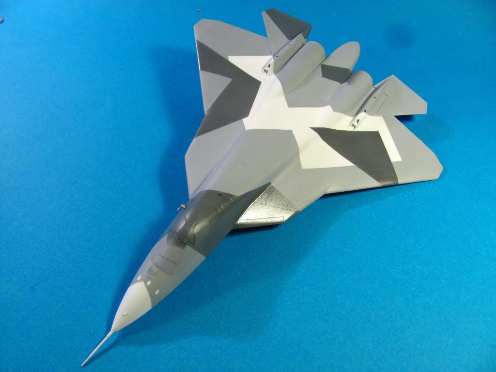

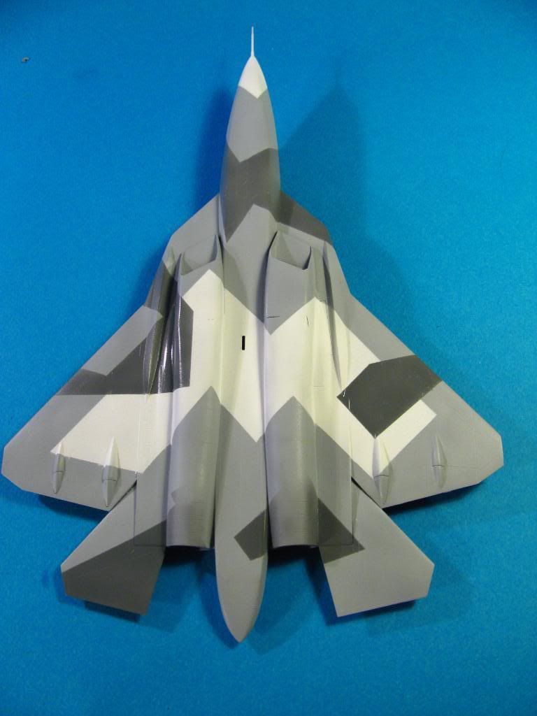

Sedan blev det julafton när paketet öppnades Very Happy
Jag gillar det här kammot!
Här näst blir det NMF som ska maskas...antagligenb imorgon efter jobbet Very Happy

Nice. Nice. Naughty!
Det där blev ju direkt asigt fint. Vilket skevt jämrans kamo, vilken fart och fläkt!
Sv: PAK-FA Su-50/T-50, Svezda 1/72
Inlägg av MiniStuff i tor feb 17 2011, 11:58
Mycket koolt kammo!!!
Inlägg av Janne.S i tor feb 17 2011, 13:02
Tack tack Very Happy
Mycket snyggare än amerikanska tråkgrå maskiner! Very Happy
Inlägg av Azgaron i tor feb 17 2011, 14:07
Mycket snyggt målat cammo! Kul att man kan se bilderna igen! Smile
