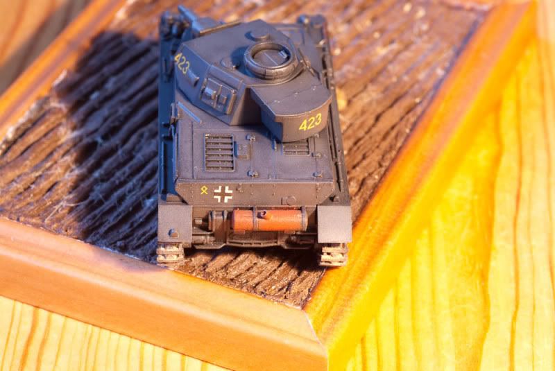

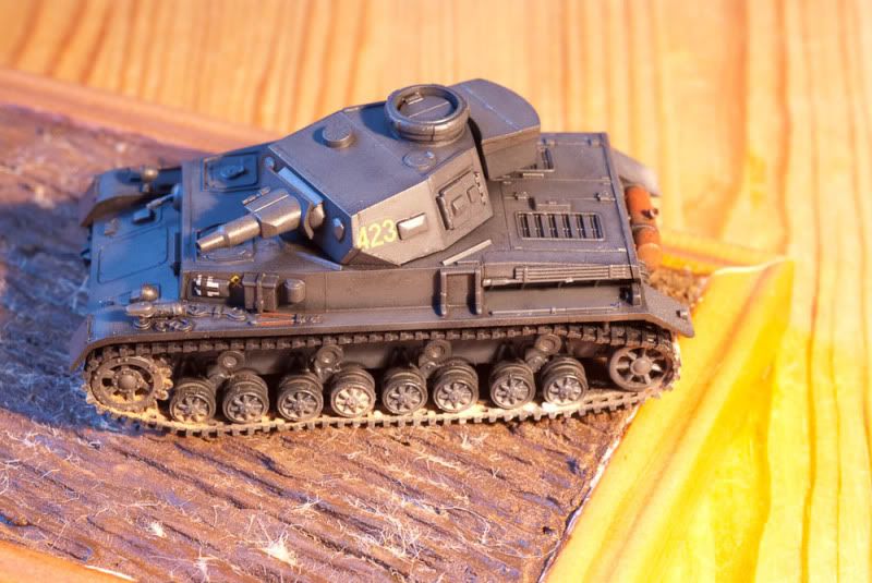

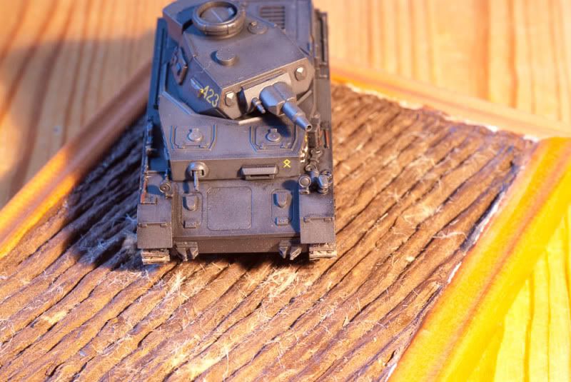

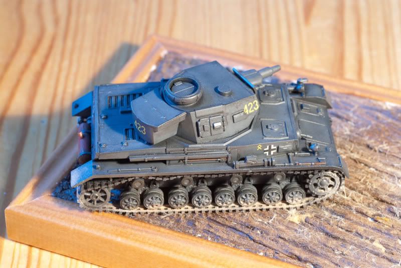

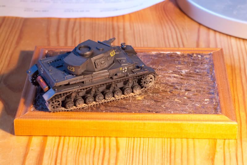

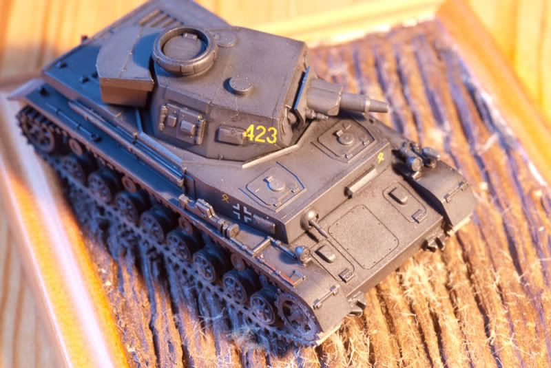

Detta är min första model. Enda syftet med denna post är att jag vill ha tips om vilket som är nästa steg i att få ett bättre resultat. Alltså ute efter den sak som ger mest "bang for the buck". Kommer även i fortsättningen jobba med 1/72 på gott och ont.
Är ganska nöjd med detta som ett första bygge. Ser givetvis en rad skavanker och fel och det blev inte bättre av att se fotona som ju visar alla fel på ett rent ut sagt elakt sätt ....
Mest effekt får man givetvis av att förbättra dioramat men jag är bara intresserad av modellen och vad jag skall ändra/förbättra/lägga till på nästa model jag bygger.
De steg jag gjort (med varierande farmgång).
Satt ihop hela modellen (ganska nöjd med resultatet).
Grundmålat svart med airbrush (helt nöjd).
Målat panzargrå med airbrush (blev mörkare än jag tänkt mig men det skall det nog iofs vara).
Future med airbrush (nöjd)
Dekaler (nöjd)
Detaljer (=några trähandtag och avgas (färg + pigment)) (väldans vad man kladdar... Inte nöjd)
Wash (svart olja i terpentin) (Inte nöjd, måste lära mig detta)
Future + matt (XF-21) med airbrush. (nöjd)
Pigment för lera samt lite blyerts på ett par ställen. (inte nöjd)
Färgen är Tamiya acryl.

Jag har åxå grundat med svart och målat pansargrått uppe på och egentligen blir det för mörkt..detaljerna försvinner oc det blir dåligt djup i lacken.
Bättre med en ljusare grundfärg just när man målar mörkgrått
En mycket lät torrborsting tar fram detaljer som annars inte ses...med det menar jag inte att man gör en väldigt ljus torrborsting utan bara någon grad ljusare än det pansar grå...ett par droppar vitt i det pansargrå funkar.
Svart kan bli en lite för kraftig kontrast att washa med, det klart om modellen i sig är ganska mörk så är man illa tvungen att ha en väldigt mörk färg att washa med men egentligen får man ett bättre resultat med en ljusare färg att washa med.
Jag föredrar en blandning av svart+ någon jordfärg. Smaken är givetvis som baken här... och på en så mörk yta så hade jag använt en tämligen ljus jordfärg som obränd umbra eller obränd terra.
Washen ska vara väldigt tunn i konsistensen...värt att experimentera med Very Happy
Blkyerts brukar jag lägga på i pulverform, slipa ner lite mot ett sandpapper och applicera medels pensel eller finger Very Happy
några goda råd på vägen...

Tycker det ser bra ut som en start. cheers
Svart bottenfärg har oxå jag provat, som en jätte preshade.
Liten modell tjänar alltid på att ljusas upp något, blanda den grå med buff XF-57 det är en bra färg att ljusa med.
På pansar lägger jag gärna ett filter i en matschande ton något ljusare och lite random.
Washar med beige istället för svart, det naturliga för en strv är att det samlas vägdamm och jord i fördjupningar vinklar och vrån.
Sedan kör man i lite svart runt motorluckor och liknande där det kan tänkas vara oljespill och annat jox.
Några tipps från en glad amatör.

Håller med om allt Janne och Mattias redan sagt, vill tillägga att det är inget fel med att köra svart som grund är som M säger en jättepreshade. Och den grå du fått till är inte för mörk imo, den pansargrå färgen var i själva verket mycket mörkare än man tror och dessutom men en svag blåton. Brukar själv blanda i lite blått i den grå. Man kan ljusa upp, high-lighta", paneler mitt på och lägga pin-washes runt grejer. Jag lägger många lager av tunna washes innan jag är helt nöjd, räcker aldrig bara en all-over.

Tackar för alla förslag. Lite information overload blev det Smile
Har ju läst runt en hel del medans jag byggde men det är inte alltid lätt att omsätta teori i praktik. Sedan finns det ju inte en väg att komma till ett resultat heller vilket gör det extra svårt om man kanske blandar tips som jobbar emot varandra lite. När man provade en del saker blev det inte heller som man först trott när man får prova på det själv. Personligen tycker jag att det bara finns en "riktig" färg på tyskt pansar och det är grått. Tyvärr visar det sig ju i efterhand att det kanske inte är en lämplig färg om man vill "snygga till" sin modell. Man skall nog ha lite erfarenhet innan man kan göra en model i grått rättvisa. Blir nog till att handla in alternativa färger trots att det tar emot.
Målet med detta bygge var att ha en referens. Från och med nu måste alla byggen bli bättre än detta Smile Gäller både basen och modellen.
