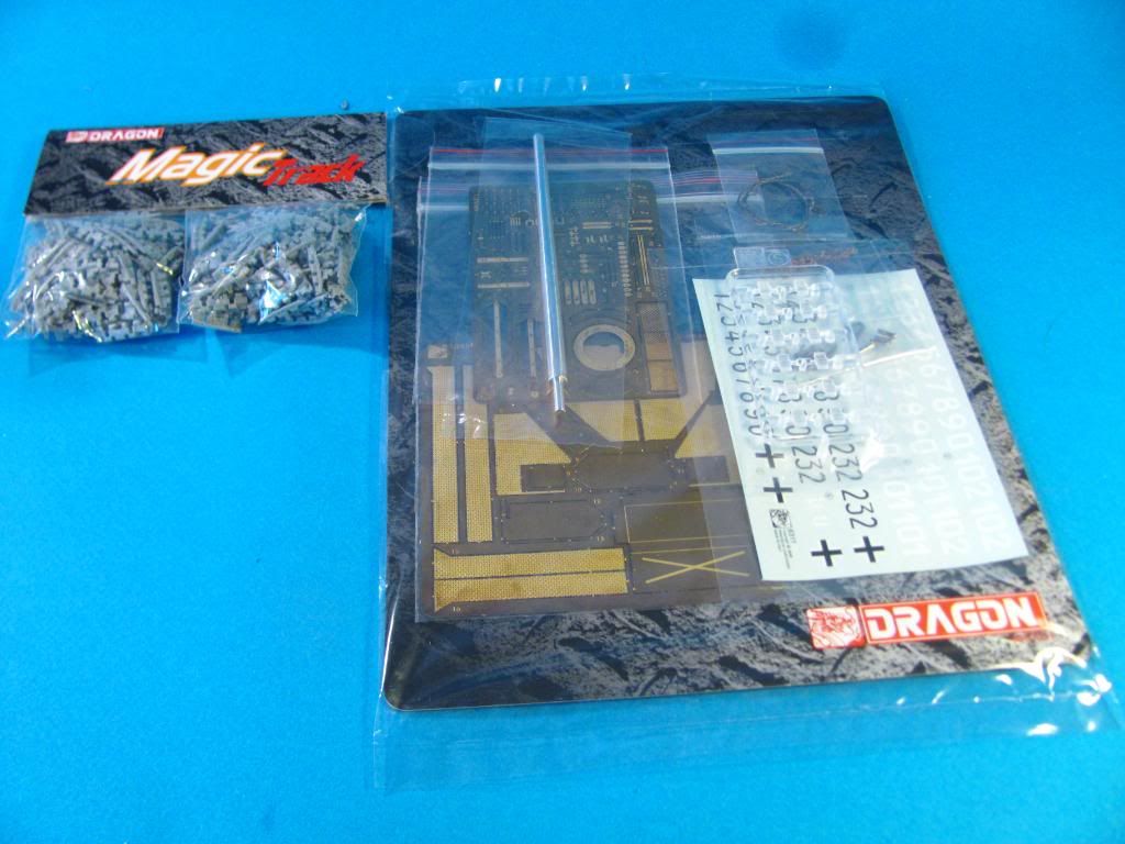

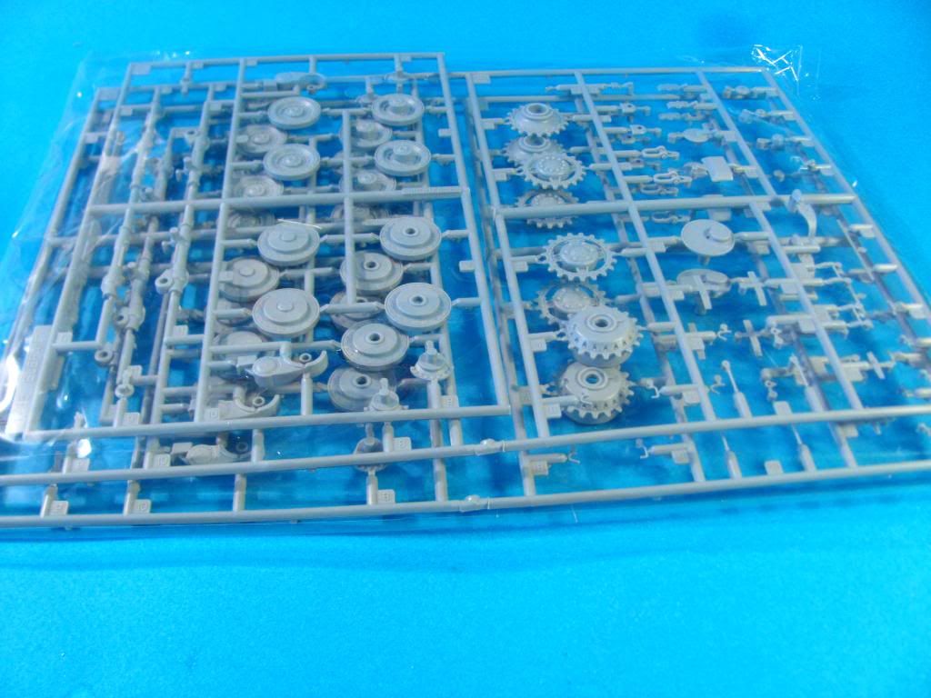

Och den kom med allsköns ets godis, aluminum pipa och magic tracks Very Happy Få se hur mycket av etset jag egentligen orkar använda Razz

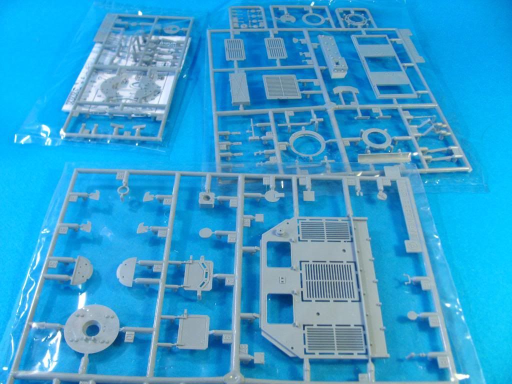

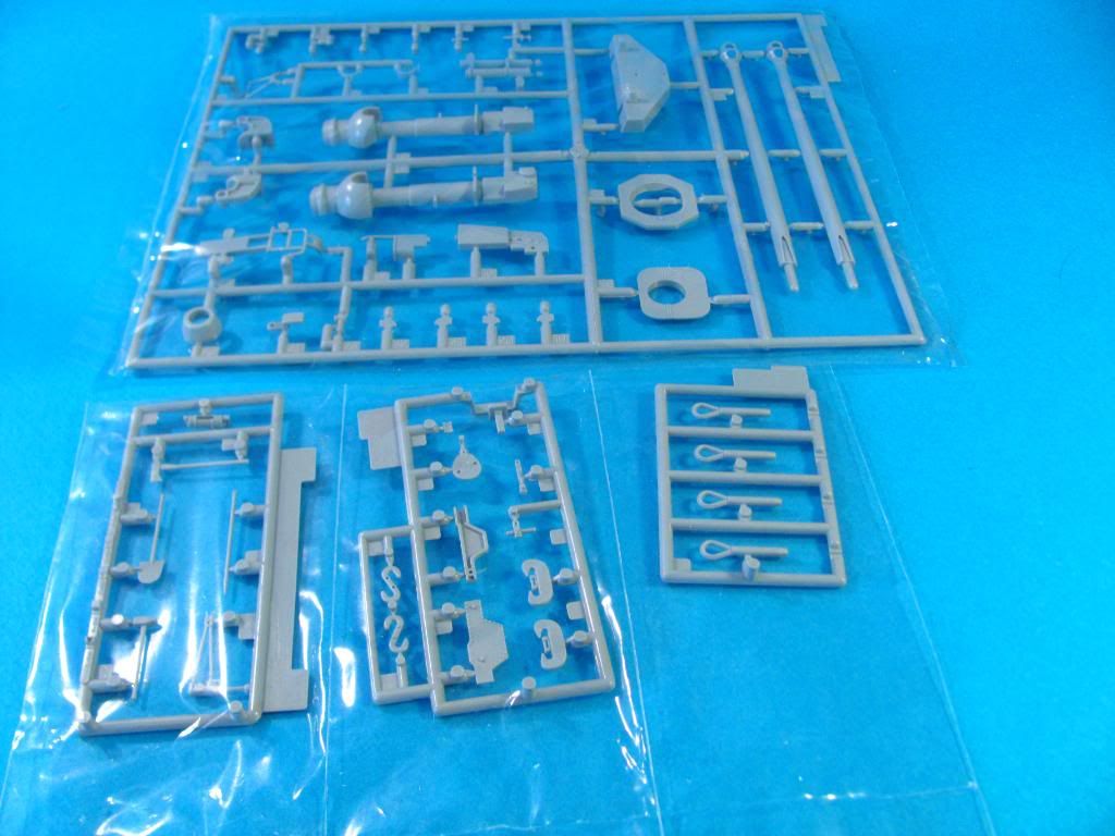

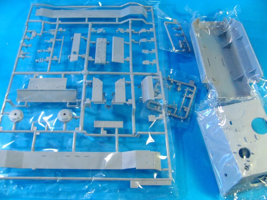

Så var det innihelskike med delar åxå....har förstått att det här är i grunden en gammal odell som de bara piffat upp lite....gamla Dragon kunde vara lite si och så med passformen..
Allt väl packat...det blir enorma mängder plas i soppåsen Razz

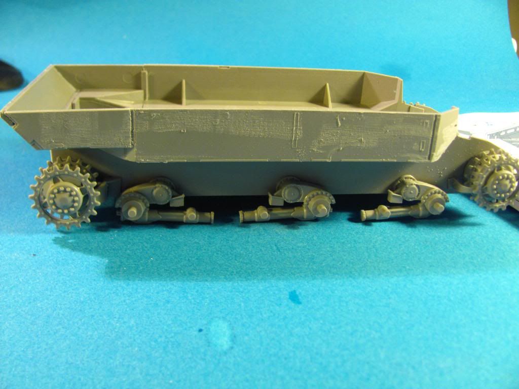

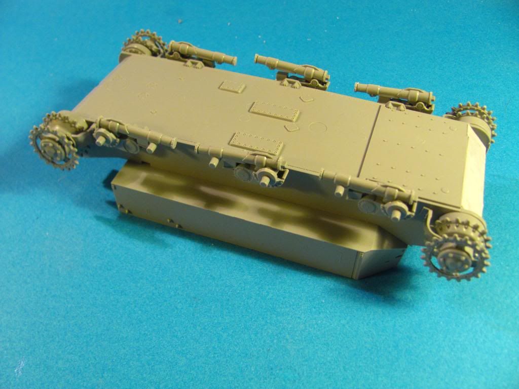

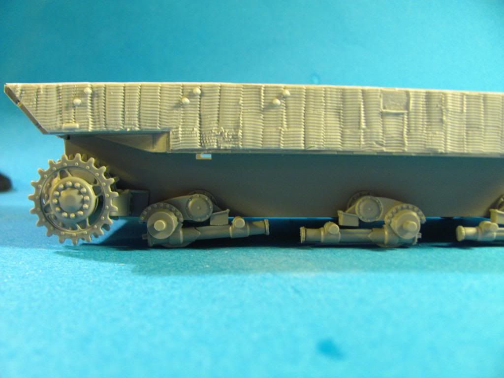

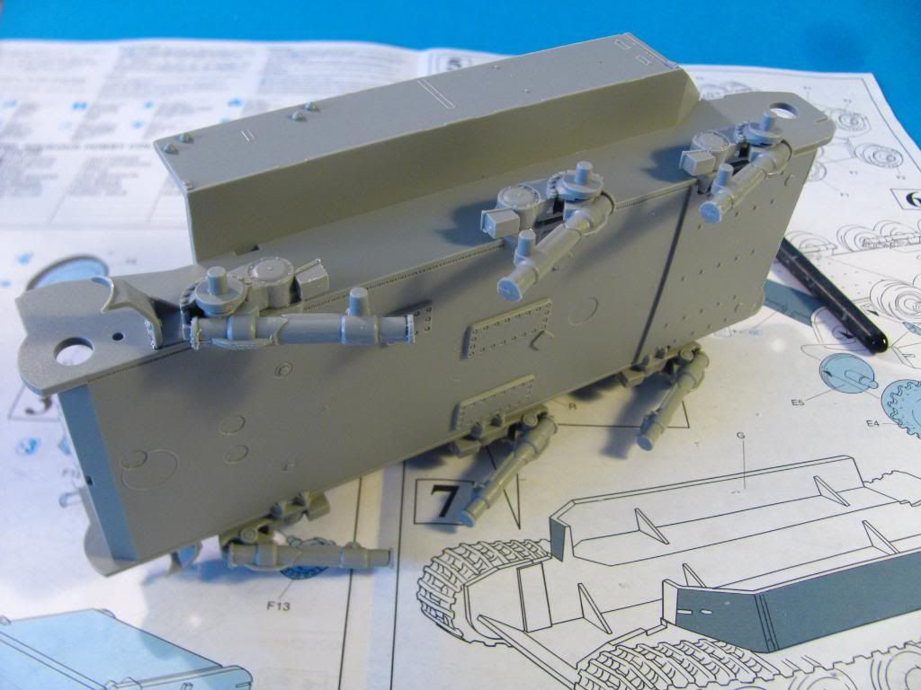

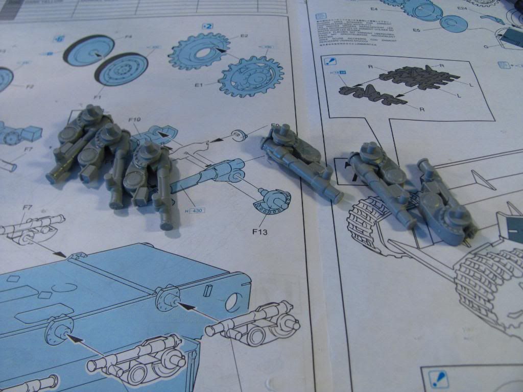

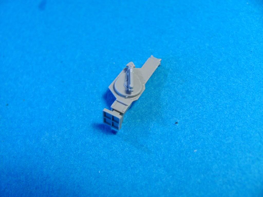

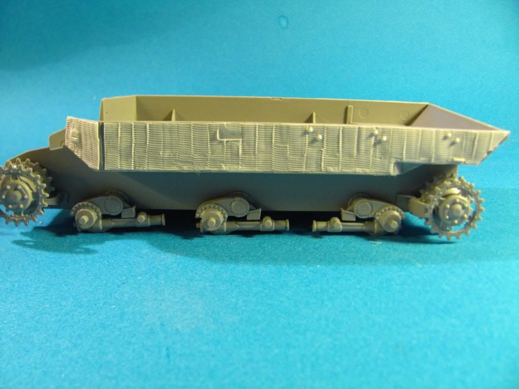

Sedan var det hjulupphängningen...istället för att göra de här till en enda del så består varje av 4 delar! Idioti och extra arbete Sad
Men de ser snygga ut på plats i alla fall...

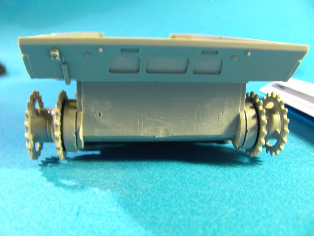

Åsså sprocketarna... här ville ritnignen att jag skulle sätta på alla hjulen och sätta ihop banden men jag avvaktar med det så jag kan måla hjulen när de sitter fast i plast arket, lättare så Very Happy

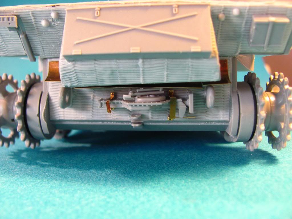

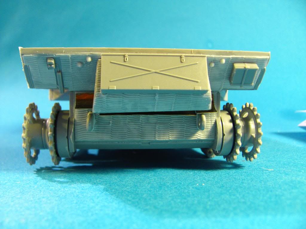

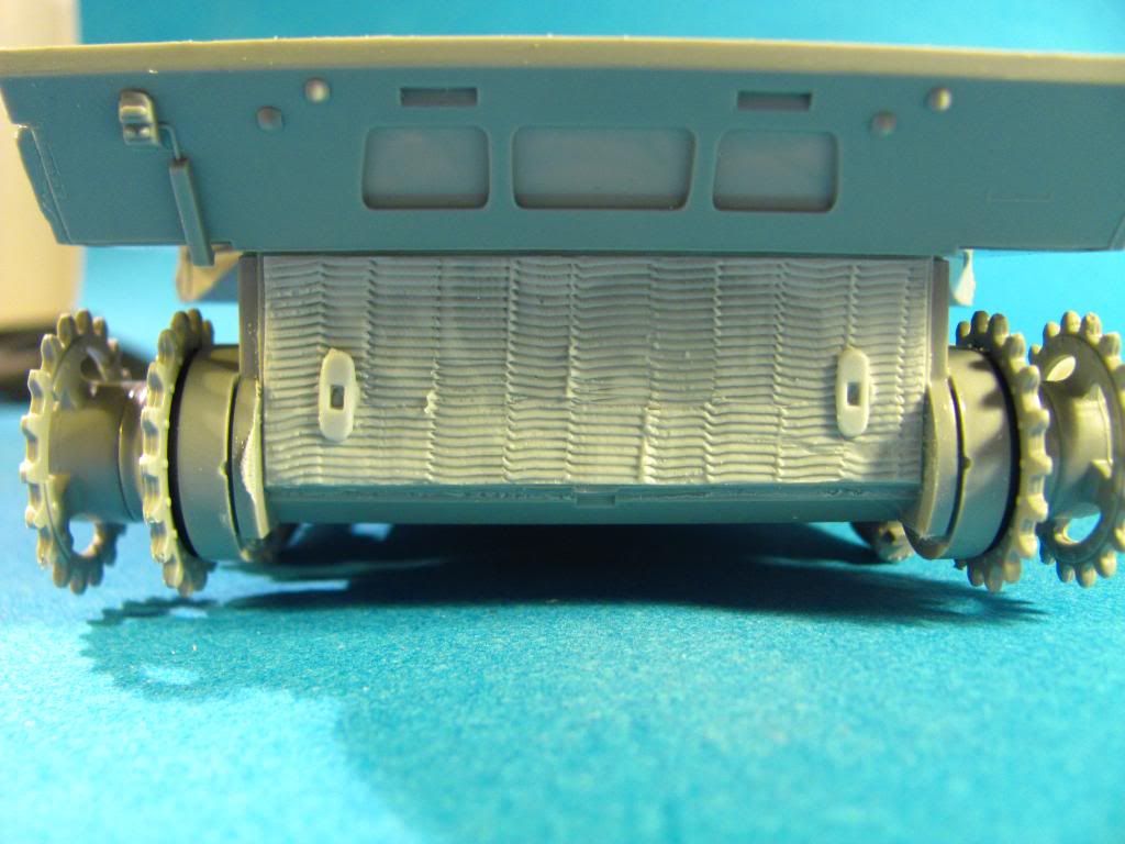

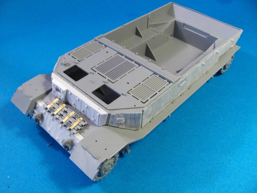

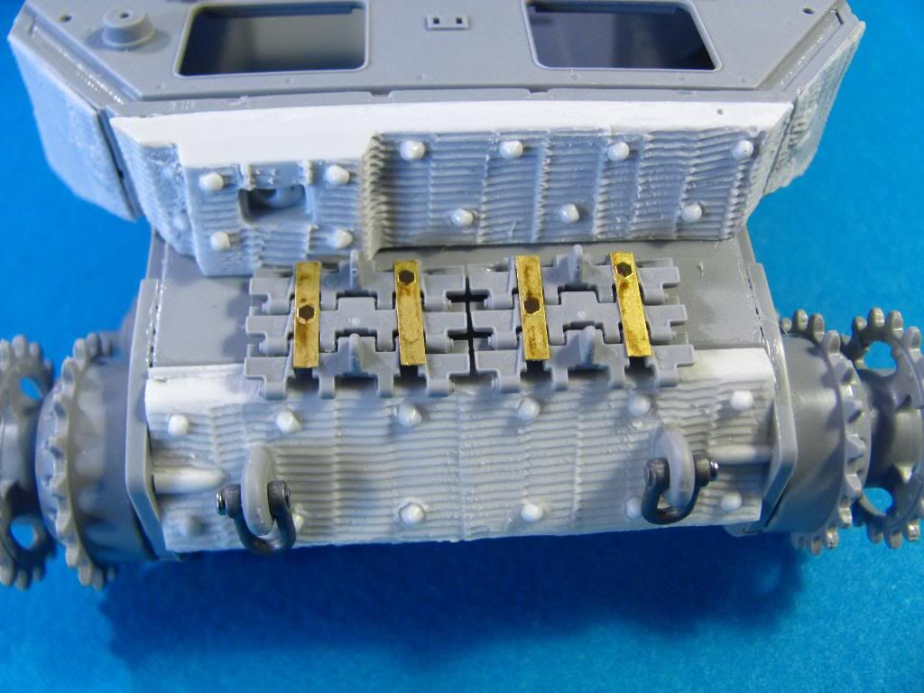

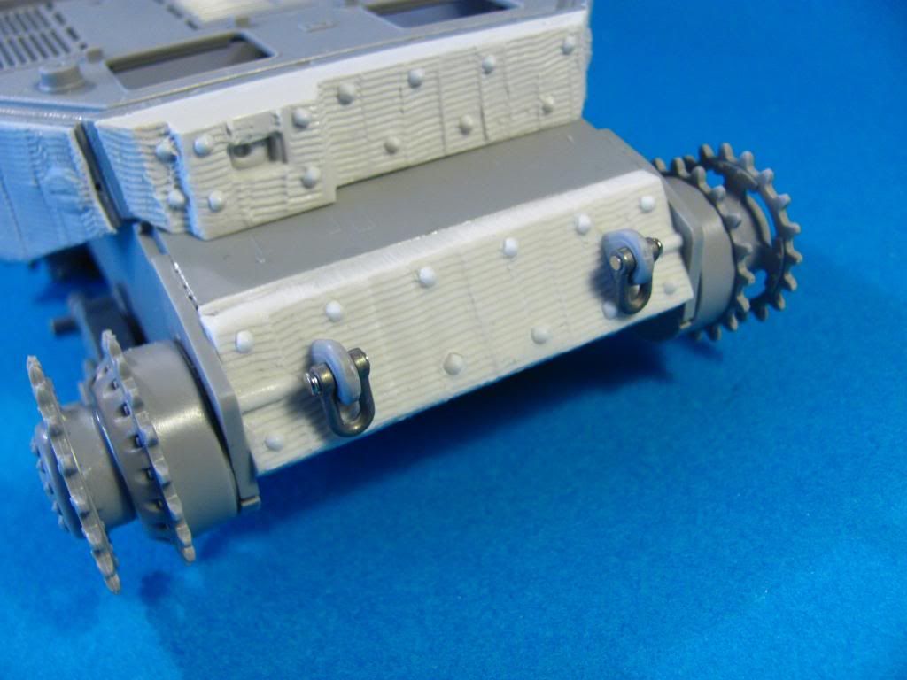

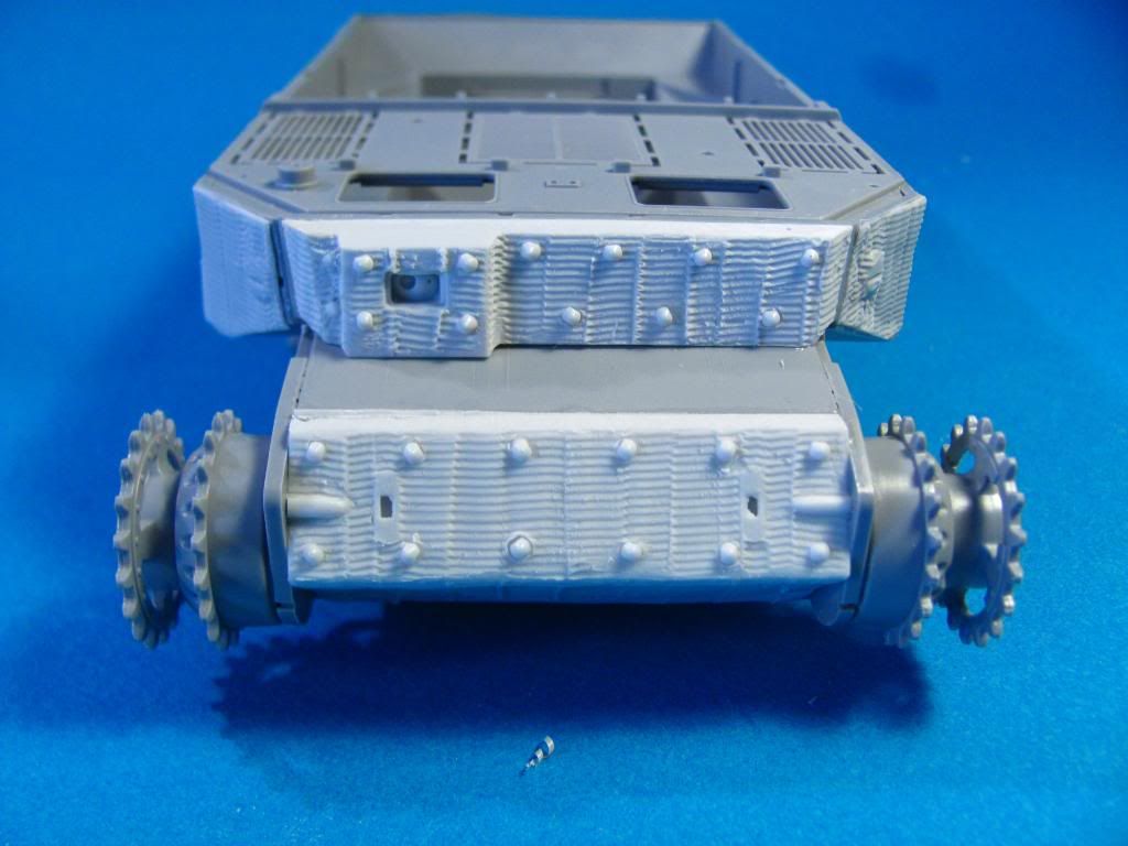

Baken på plats och här ska det zimmeritas också. först måste jag slipa bort alla detaljer på orginal delen.
Sedan limmade jag zimmeriten på plats, och där sitter detaljerna i själva zimmeriten Very Happy
Den övre zimmeriten fixk jag trimma lite...men det var inga problem.

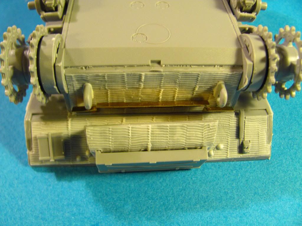

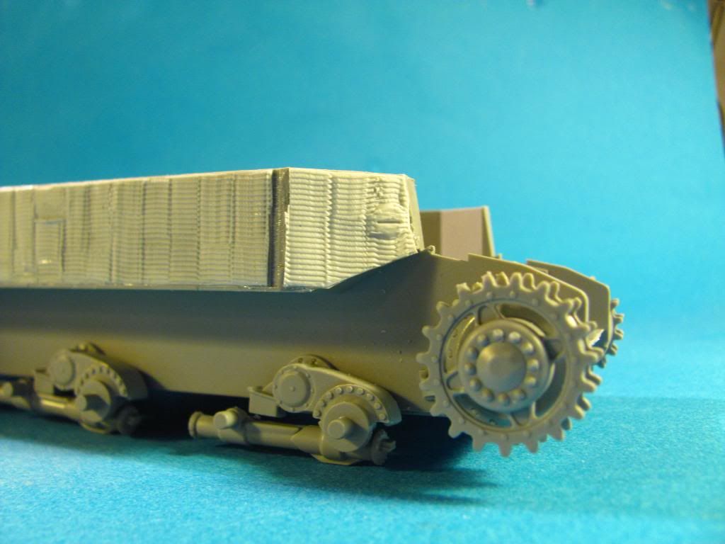

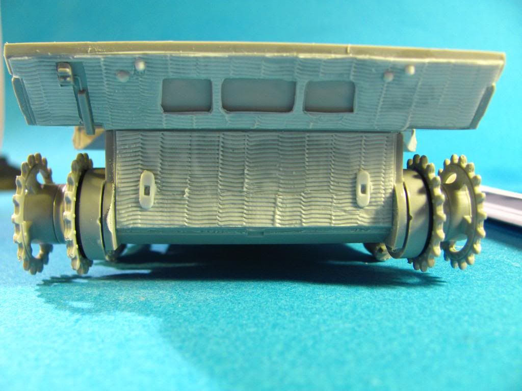

Lika så på sidorna, slipa bort detaljerna så det blir plant å fint....
På med Zimeriten...
Andra sidan

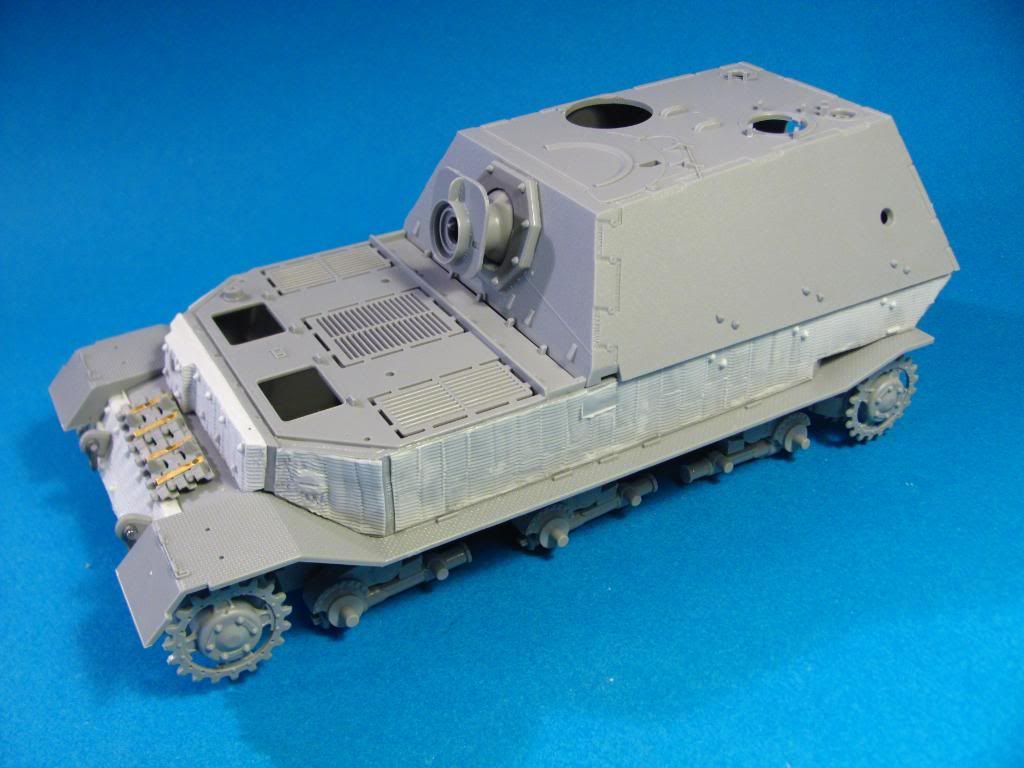

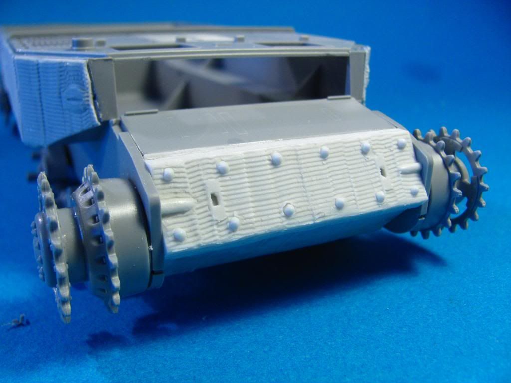

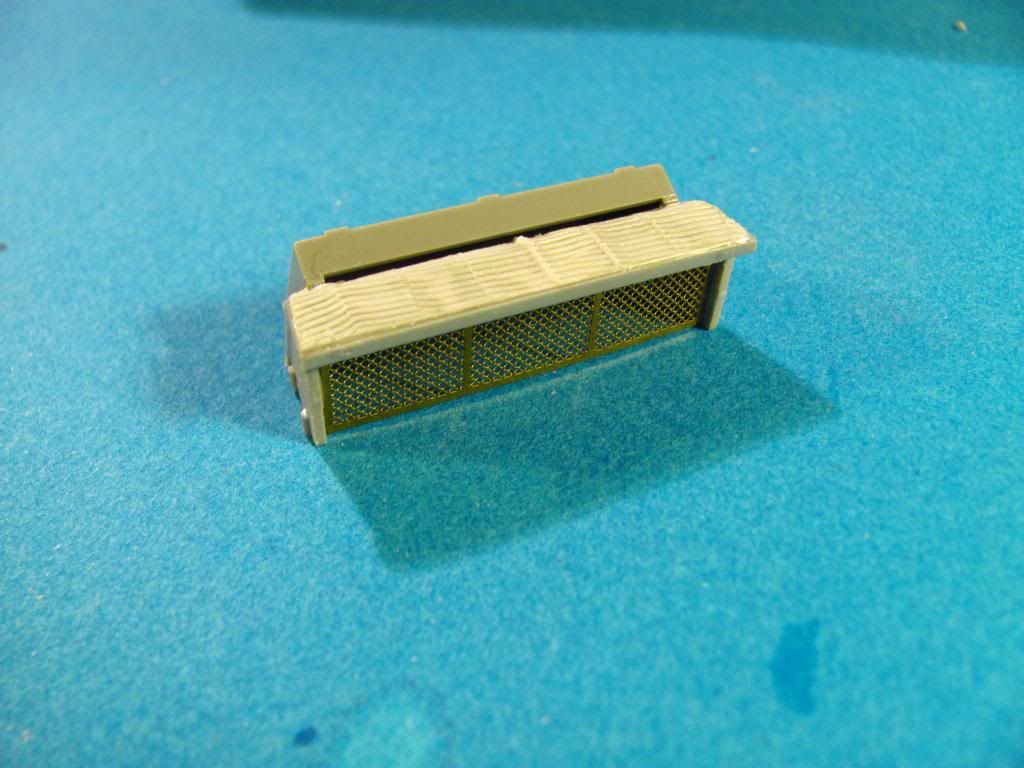

Avgassystemet fick sig lite zimmerit och ets...
på plats...

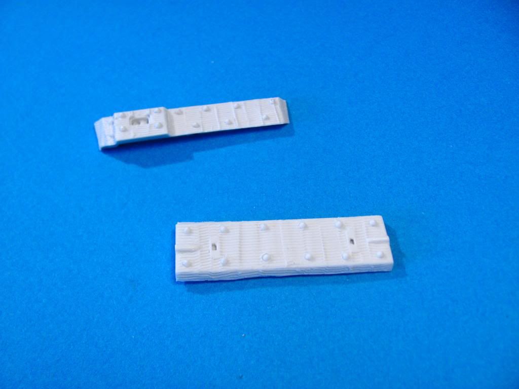

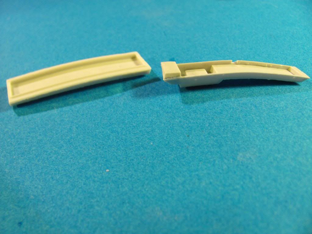

Det kom med lite ersättningsdelar i resin från cavalier tillsammans med zimmeriten....en aning krökta bara Razz
Får ta och koka upp lite vatten imorgon tror jag Razz ( har visst matlagningen imorgon åxå...gäller att hålla isär kastrullerna)

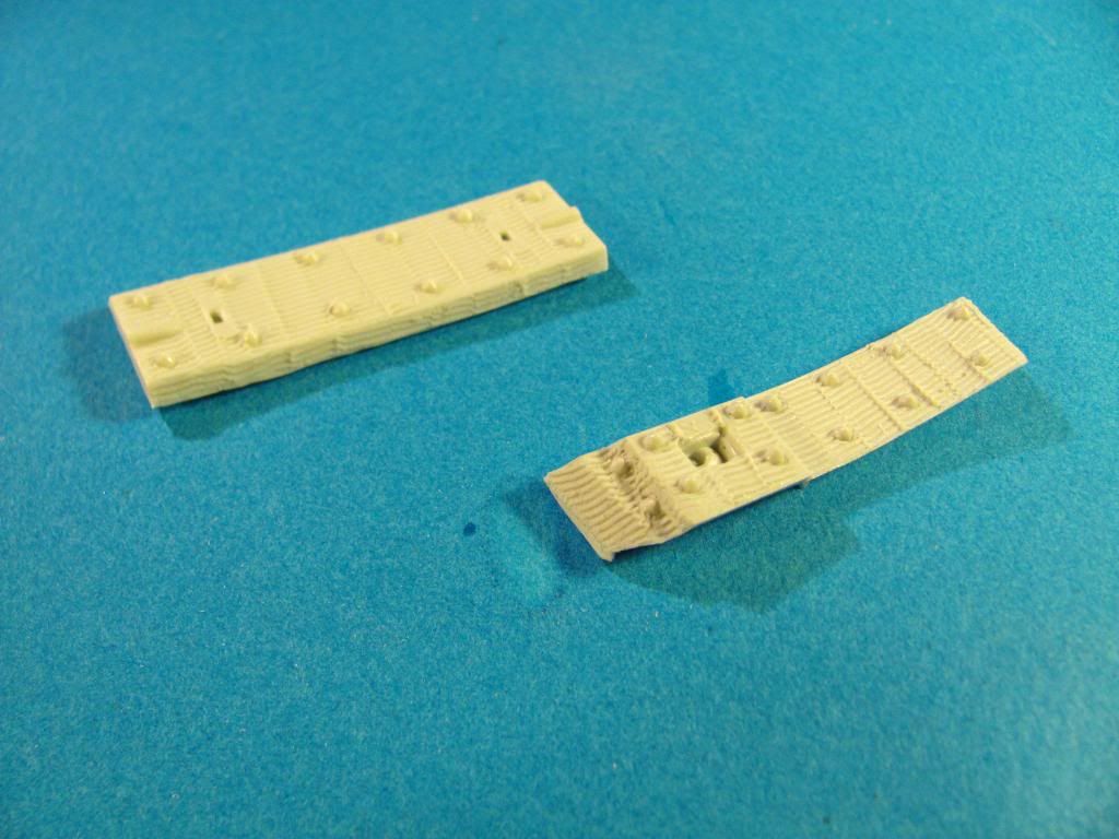

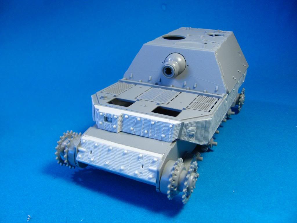

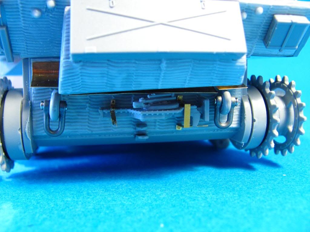

Så har det pillats på stålbesten....
Hörde hur min bättre hälft kokade ägg i köket...så jag rusade dit med resindelarna i högsta hugg och doppade dom i det kokande vattnet medan min sambo tittade storögt på mig!
Men resutatet blev bra Very Happy
Då var det bara att lägga dom på plats Very Happy
Där är en av läxorna från Kursk....en stridsvagn måste ha minst en KSP!! Ferdinand (som de hette först) rullade in i Kursk men tyvär så skar motorerna på nästan samtliga och de blev stillastående, lätta byten för ryskt infanteri sedan det egna infanteriet retirerat.
En liten torrpassning med, tja vad heter det? Huset? HU vad stor den e!

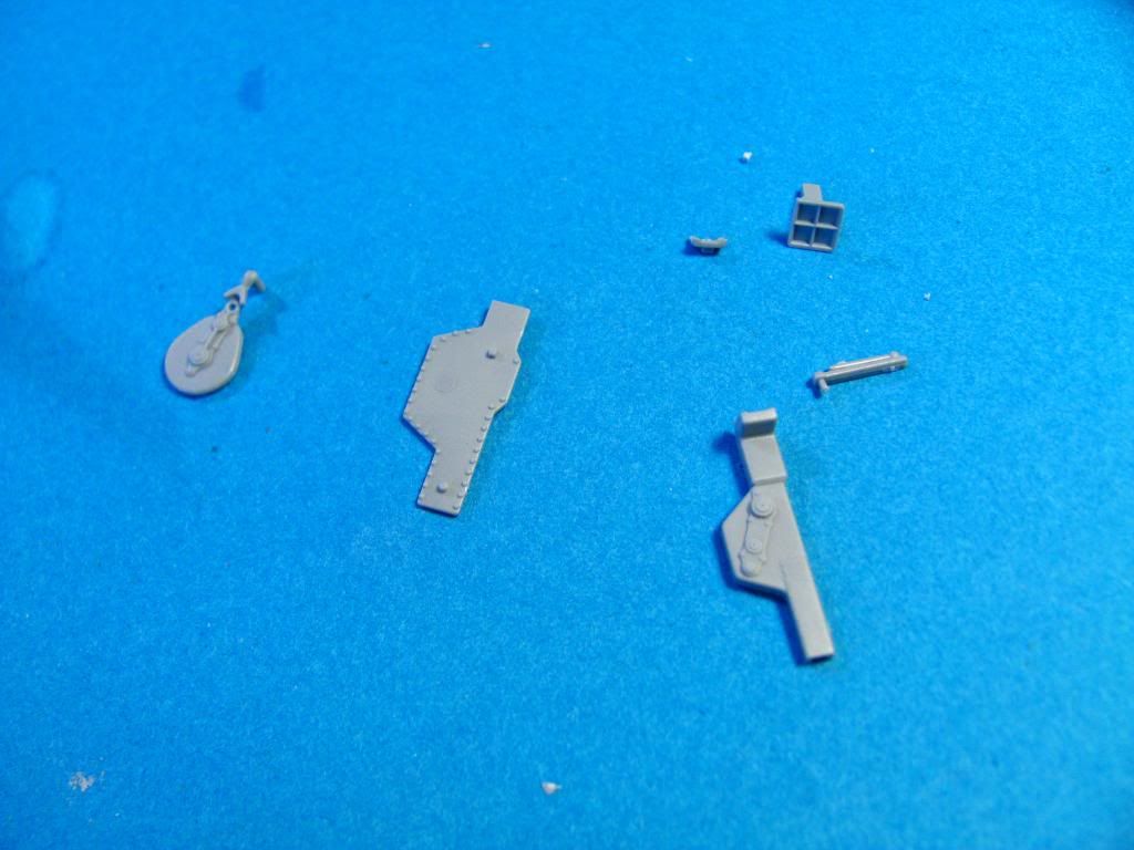

Vad ska man säga, va? Vansinne....ibland tror jag Dragon tar isär saker bara för sakens skull och jag tycker inte det tillför något till modellen, snarare att det är fler moment som kan gå på tok.

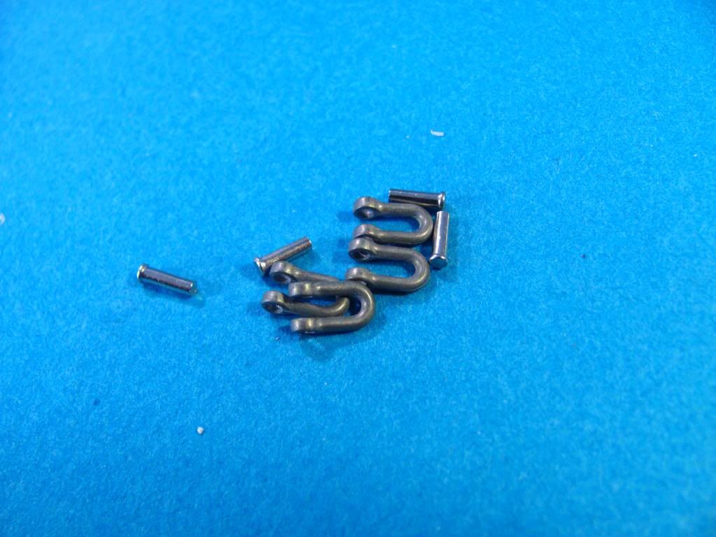

Så här blev domkraften n man petade ihop den....hade man kunnat gjutit den i ettstycke utan att tappa detaljer? antagligen!
På med lite ets och så fast i vagnen.
Dom här gillar jag desto mer!!
Snygga blir som på plats dessutom!
Så lite extra länkar.... förut brukade jag alltid måla dom som länkarna som sitter i banden men nu har jag fattat att de faktiskt målades över jämt när vagnen målades!

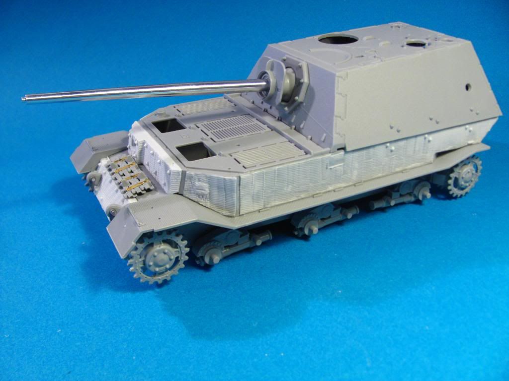

På med huset.....
Äh, jag måste testa en bild med aluminium pipan åxå! Razz
Det var dagens äventyr.... det finns många smådelar kvar att plocka av......
