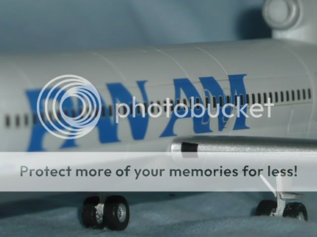

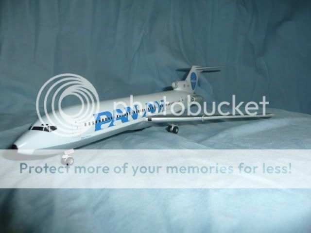

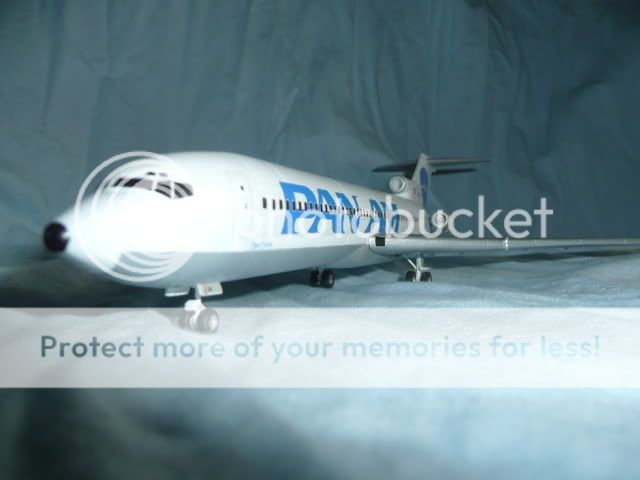

Här kommer det färdiga resultatet av Panam 727-235an. Jag är riktigt nöjd faktikst, dekalerna blev kanon bra med hjälp av Microscale vätskan.
Här är hon, vilken skönhet!
Här är de omtalade dekalerna, riktigt nöjd! Hade dock lite problem med luckorna till hjulhusen där bak, men jag fick skära och moduler om dom lite för att få dem att passa.
Jag har lärt mig mycket med denna modell. Jag skall vara mycket mera noggran med spacklet, trots att jag redan varit det. Men när man airbrushar så syns allting.

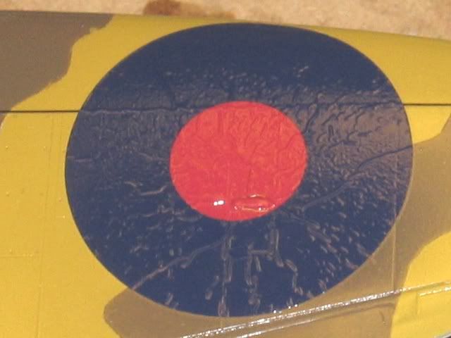

På min Spitfire Mk.IX i 1/32 från PCM var dekalerna mycket fina, men rundlarna var en aningen omedgörliga!
Efter dekalen satts på plats med -set och fått torka lite så strök jag på lite -sol, och så här såg det ut efter några minuter;
Ingen fara, det är helt normalt, men RÖR INTE DEKALEN!!!!

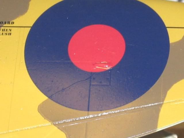

När den torkat ser det ut så här;
Dekalen ligger snyggt o fint och ser ut som den vore målad!
Jag missade att slipa ner färggränsen under dekalen så den syns igenom (slarvigt av mig Embarassed ), och man ser även hur dekalen gått ner i panellinjerna!
Om det skulle finnas lite blåsor kvar, pricka hål i dem och ta ytterligare lite -sol, upprepa tills det ser bra ut.
En liten varning dock, för mycket -sol KAN ge permanenta skrynklor i dekalerna så var sparsam med medlet!
