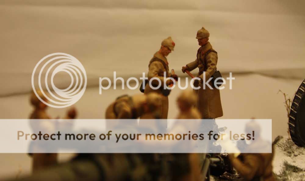

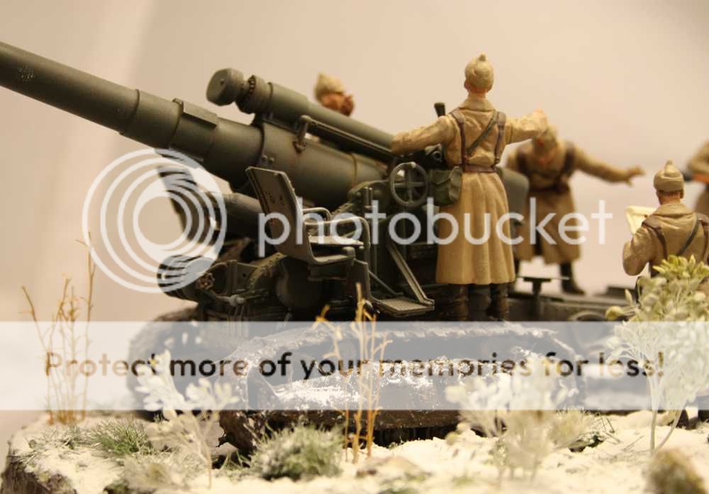

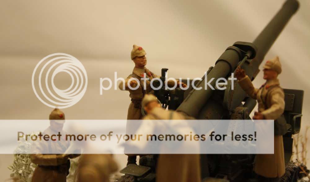

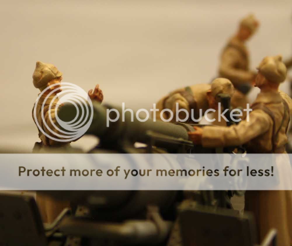

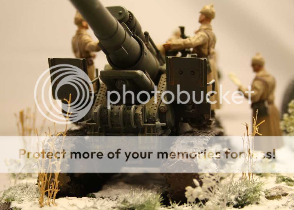

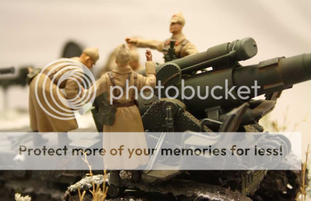

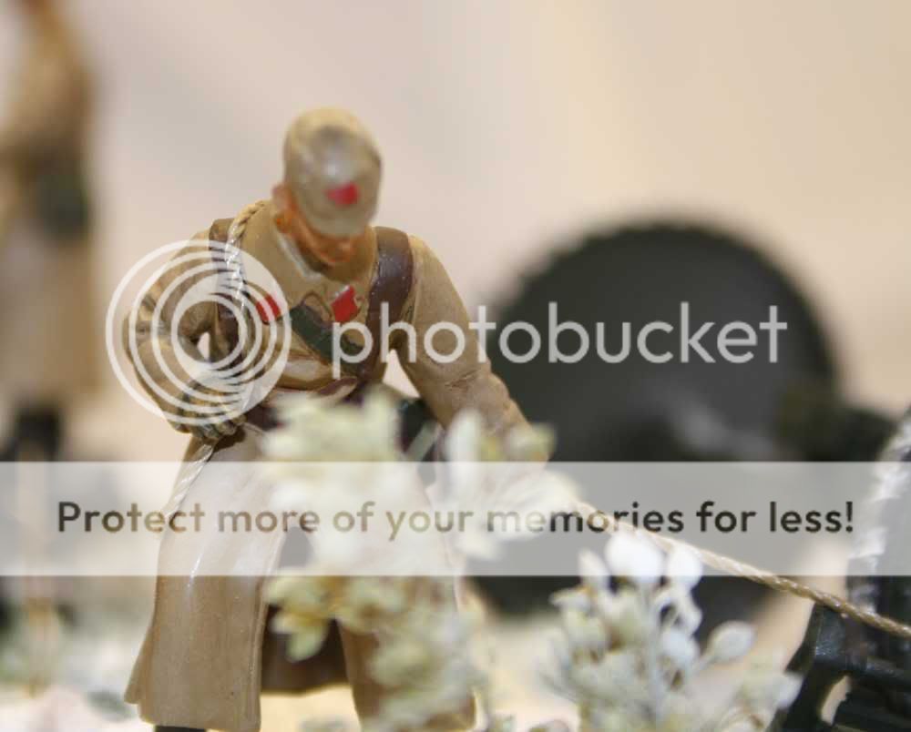

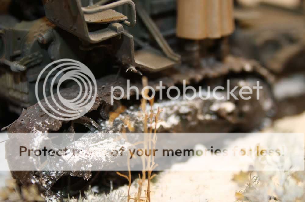

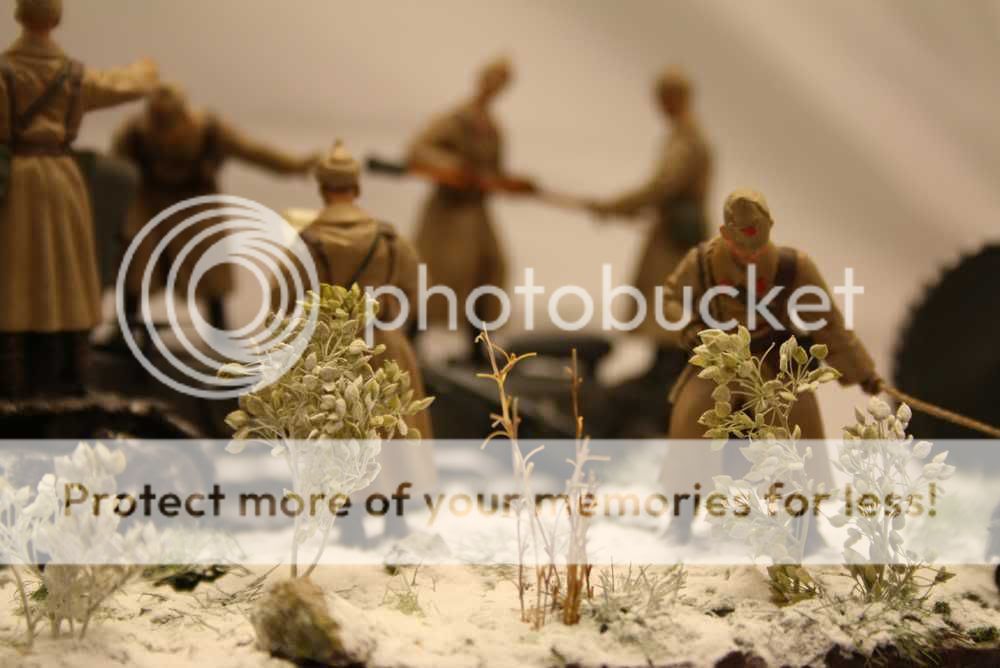

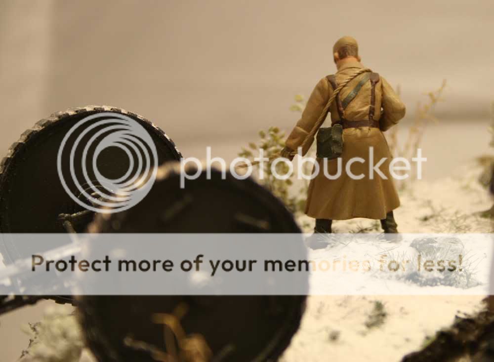

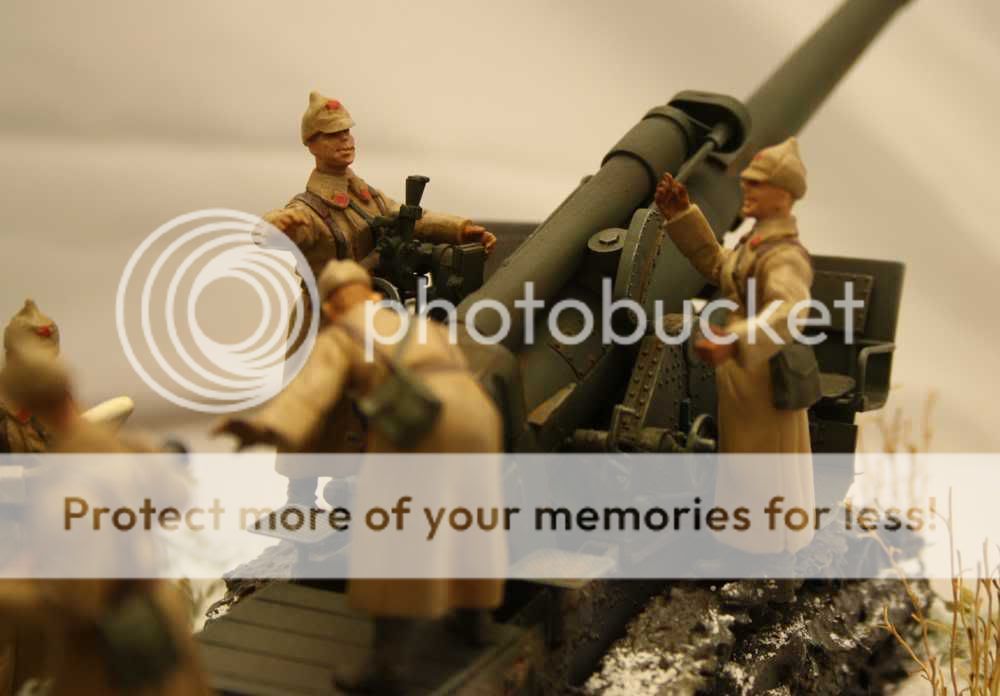

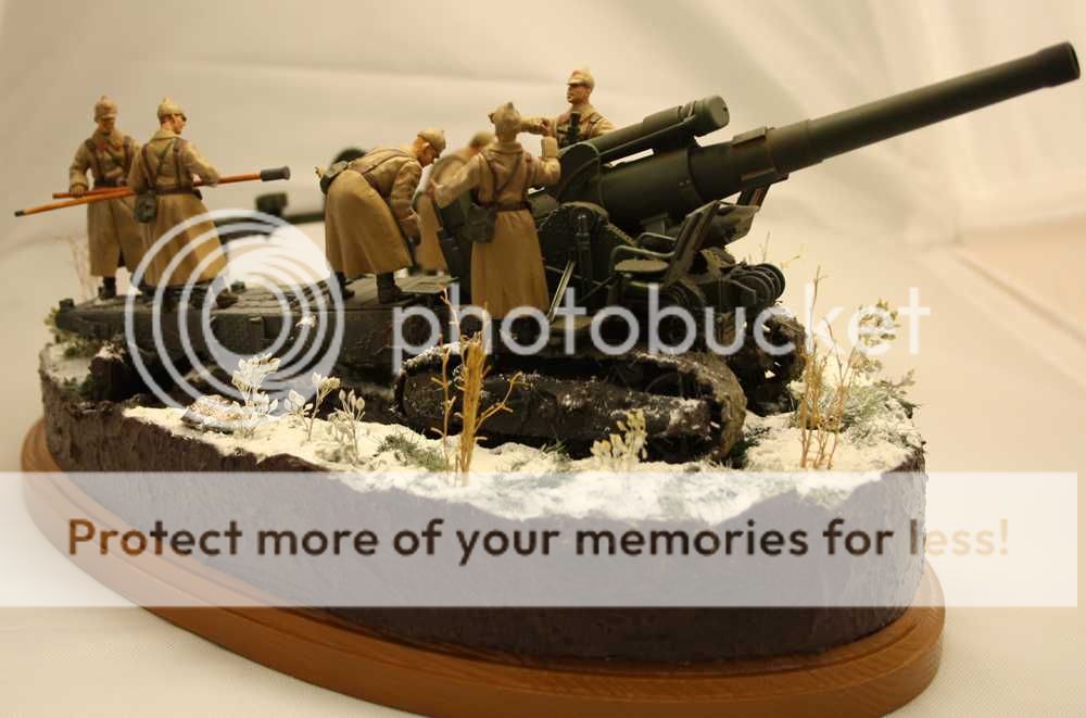

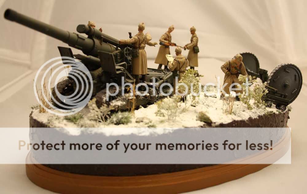

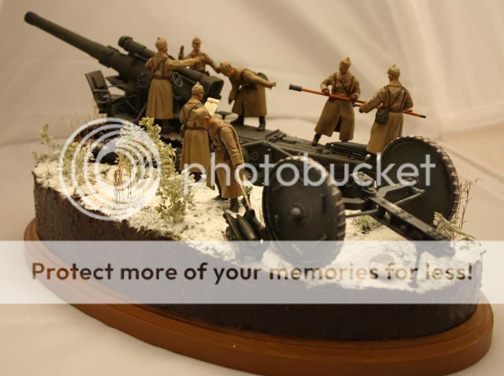

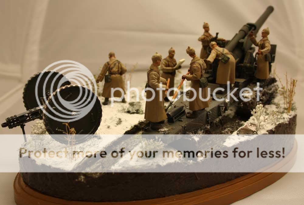

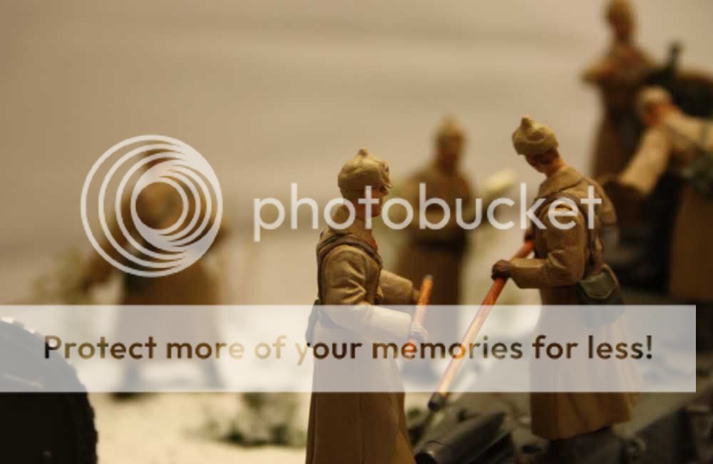

Nu äntligen är jag klar med mitt första ordentliga försök till ett vinterdio. Lite knepigt med snön men det får duga. Mycket bilder som vanligt. Ganska nöjd i alla fall. Very Happy

Kanonansnyggt!
Hade dom alltså laddstakar på den tiden, eller är det en övervintrad 1800-tals relik?

Lysande, på gränsen till strålande! Det där diot fick du verkligen till bra!

Coolt Smile Det blev riktigt bra.
Ett förslag: Kanske lite snö på några av rockarna? Det skulle kunna bli en skön detalj.

Snyggt!
Där står di och anar föga vad de råkat in i!

Grymming snyggt! Gillar det hela jättemycket!
Om det finns något jag skulle önska så är det lite skitigare och snöslaskigare nederdel på deras rockar. Men det är det enda, för det ser i övrigt skitbra ut. Skulle vara kul o se denna live. Hoppas d kommer och tar med den till Modell Gbg i höst.

Värstans snyggt! Liv och rörelse, kul att se på. Bra jobbat Magnus.

Tack ska ni ha alla, man blir nästan generad. Embarassed
Ska försöka att få med den till Göteborg i höst.
Som några föreslår så finns det säkert detaljer som man skulle kunna utveckla typ snö på uniformer mm. men sanningen är den att nu var jag så jä-la trött på alla gubbsen och diot som har tagit sån tid att jag höll på att spy på alltihop det sista. Smile
Så därav blev det ingen mer snö på nånting.

Hur byggde du upp ditt dio, på höjden alltså.
Tog du cellplast och la i våningar och spackel runtom vid sidorna?

Är lite sugen på att skaffa denna best, den pipan går inte av för hackor. Var precis ner i källaren och "butiken" och hängde upp ett par nyanlända sådana pipor som du köpte, de är ruggigt fina.

Mycket snyggt bygge och dio! Toppensnygg vädring!

Tack, tack.
Beträffande uppbyggnaden av basplattan så gjorde jag så här; En skiva 5cm styrolit typ tät frigolit, sen var det till att tälja ut konturerna av marken sen gjorde jag en blandning av latexfog, lite sand, lite gräs (typ modelljärnvägsgräs), brun och svart vattenbaserad färg och lite vatten. Rör ihop sörjan och dra på basen med en glasspinne eller nåt. Sanden och gräset är för att få lite struktur i sörjan. Låt torka, på med lite vitlim och vatten, strö över gräspulver och gör några grästuvor av nån matta eller nåt. Spruta hela skiten grönt i olika nyanser och sist kommer snön och och växterna som sprutats med Tamiyas flat base för att se lite frostiga ut. Thats all.
