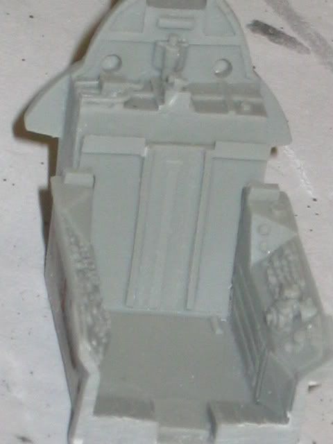

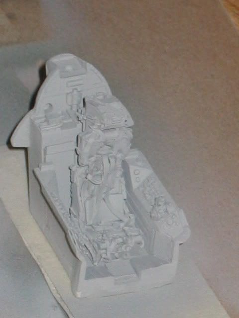

Cockpit;

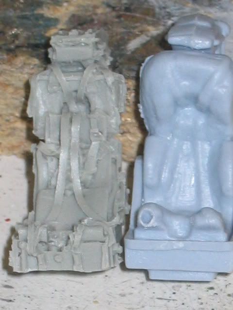

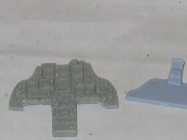

Det här gör ju ingen glad precis, så jag letade runt och fann att Neomega hade gett ut en ny cockpit i resin till just den här modellen.
Jag har köpt många cockpitar från Neomega under åren och har aldrig blivit besviken, så en beställning gjordes direkt ( passade på att beställa till Tornado IDS, Mig-21MF och E.E. Lightning också) .
Jag blev inte besviken den här gången heller;
En viss skillnad på detaljeringen eller hur?

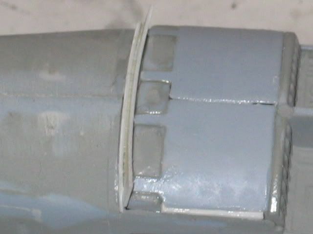

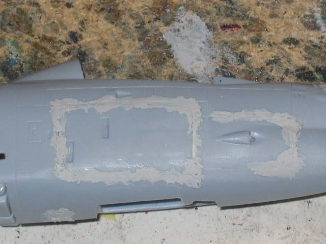

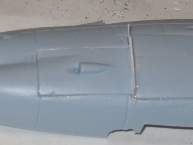

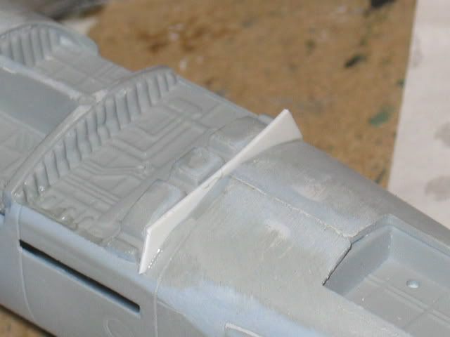

Jag vill inte ha några öppna luckor så allt skall vara stängt på sidorna och här lämnade passformen en hel del att önska!
Plasticard skulle jag inte klara mig utan, först klippa o klistra;
Klippa o slipa;
Sedan fick en annan gammal kär vän rycka in, Mr Hagman;
...och det är så långt jag kommit än så länge!

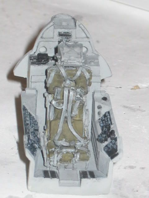

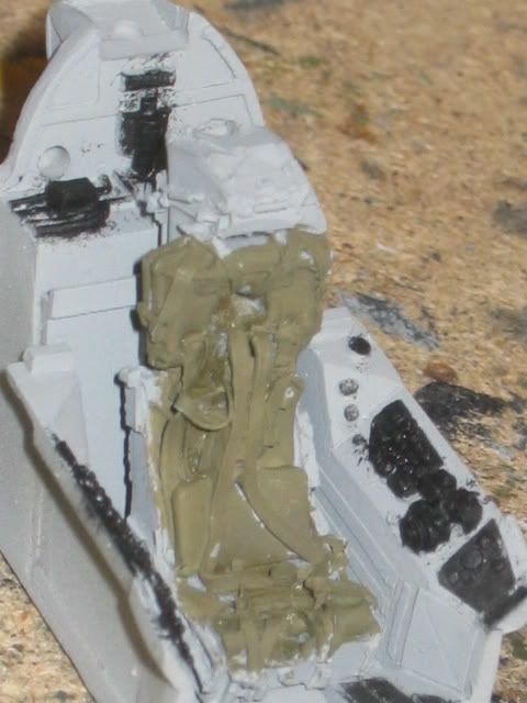

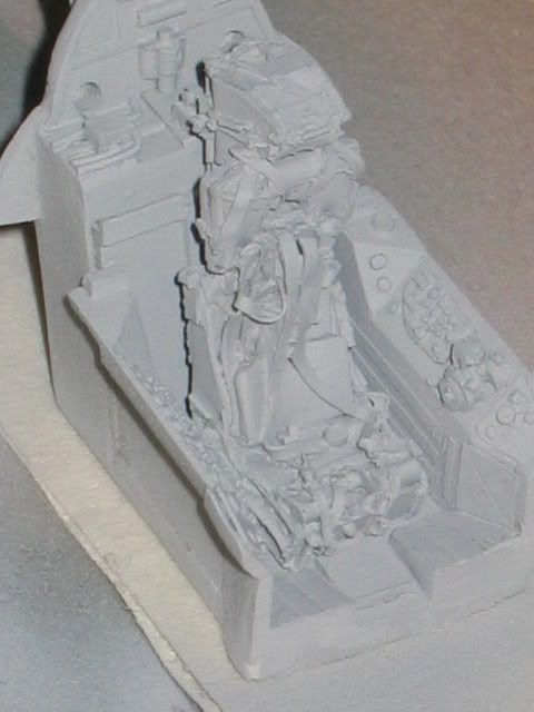

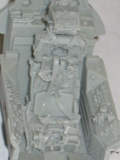

Dags för en liten uppdatering på min Gina.

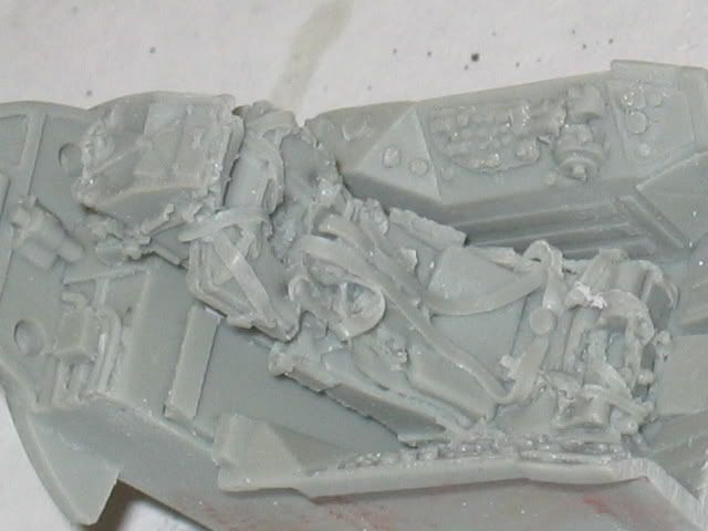

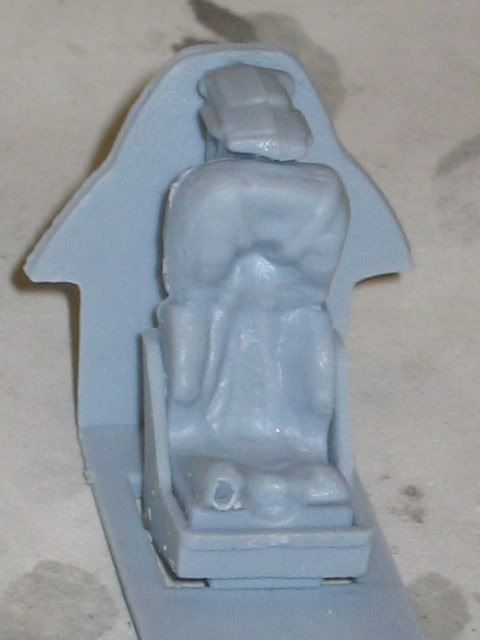

Jag har blåst på lite grå färg på cockpitdelarna;
Som vanligt blir man imponerad av detaljrikedomen i resindelarna!

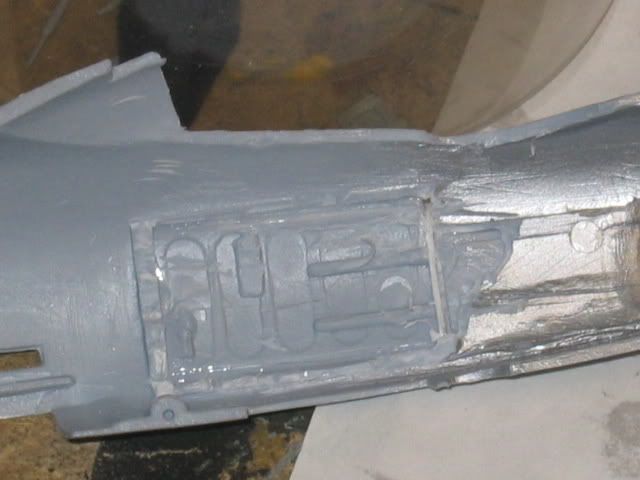

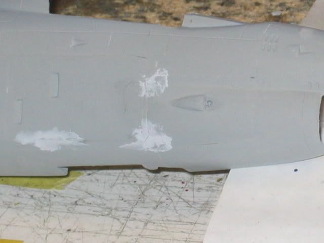

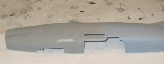

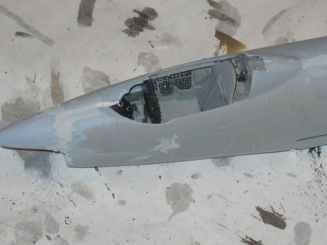

Jag har ochså dragit på grå färg på främre delan av kroppshalvorna för att kontrollera resultatet av allt fylland och slipande.
Gissa vad, MERA fyllande och slipande!

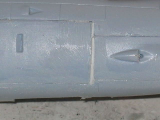

Efter ett lager grundfärg fanns det ett par ställen som behövde åtgärdas med lite mera spackel...
....eeeh, är det nån mer som känner av detta har vi redan sett? Surprised

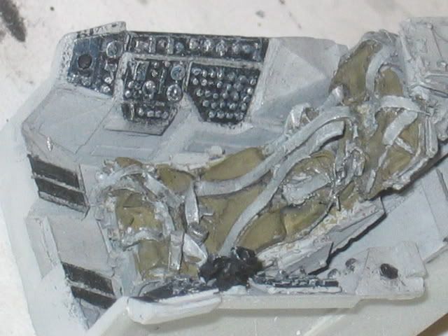

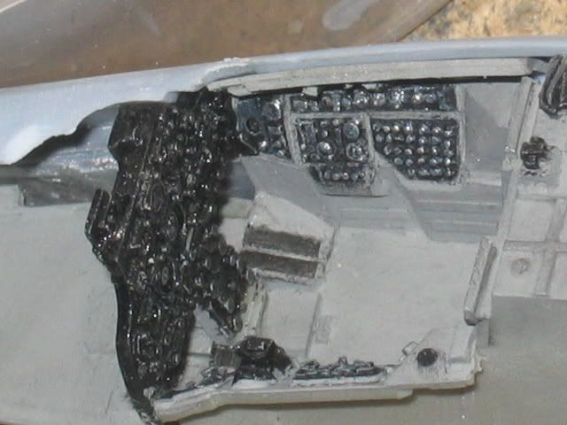

Cockpiten!

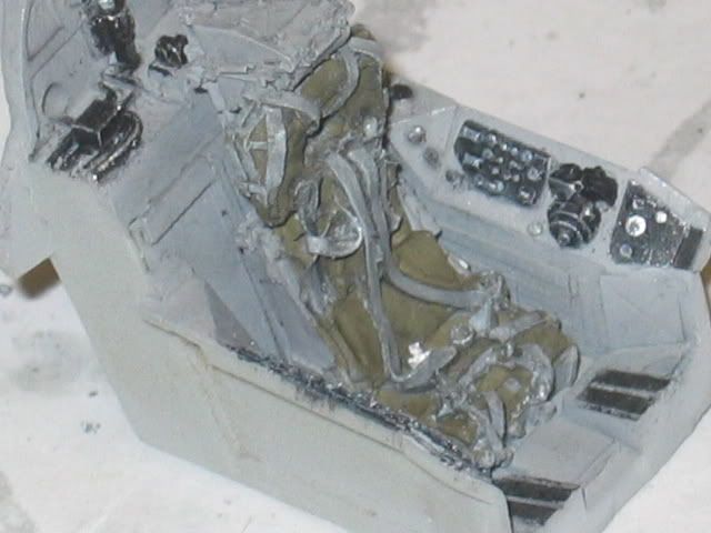

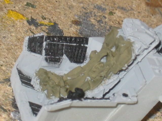

Efter grundfärgen målade jag sitsen olivgrön (H155), en gissning eftersom jag inte har hittat några bra bilder på G.91ans cockpit, och panelerna matt svarta.
Det ser lite "kluddigt" ut nu, men efter att bältena målats med H127 blå-grå, panelerna torrborstats med H127, och en avslutande wash med svart, blev det mycket skarpare.
Det skall till lite silverfärgade spännen, torrborstning med silver och aluminium för nötskador mm.

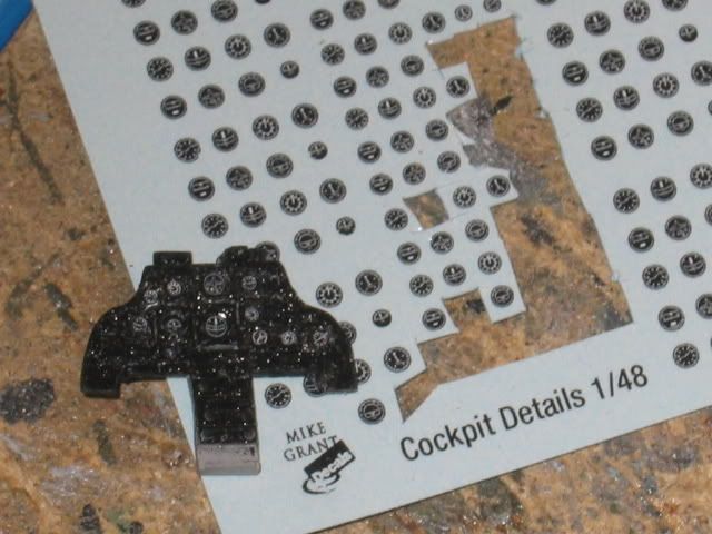

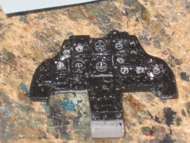

Sedan var det dags för instrumentpanelen.

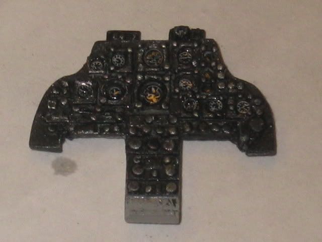

Jag målade den blank svart H21 för att få en bra grund eftersom jag tänkte använda instrumentdekaler.
Dessa små dekaler kommer från Mike Grant och är helt underbara!
Inte bara mycket snyggt tryckta (ALPS) utan också mycket bra att använda.
Man får skära ut lämpliga klockor en i taget och placera på panelen med lite Micro-set.
När alla instrument är på plats avslutar jag med en snabb strykning med Micro-sol så de verkligen sjunker ner.
Fungerar mycket bra och resultatet talar ju för sig själv!
Bilderna togs innan Micro-sol behandlingen så det ser lite "fransigt" ut.
Fortfarande är det en hel del jobb kvar, mattlack och klarlack på instrumenten och en försiktig torrborstning med silver för att få en lite "sleten" o nött känsla.
Mera kommer....

Var hittade du det där arket?!??!? det är ju ett måste när det finns massor av resin cockpitar som bara har runda instrument utan något på....
Helt klart nyttigt!! Vill ha!
Sv: Fiat G.91 R-4 "Gina", Heller 1/48
Inlägg av Stefan E i tis dec 16 2008, 23:17
@Janne.S skrev:Nuuuu tar vi det lite lugnt här....
Ja, det är ett ABSOLUT måste! Very Happy
Särskilt för en synsvag gammal gubbe som inte kan måla instrumenten själv längre! No Laughing
Dekalerna finns i 1/72, 1/48 och 1/32, och i två varianter, WWII/Tidiga Jets och Moderna Jets.
Arken är inte så stora ,men det är ändå ganska drygt, arket här är använt till 4-5 modeller (med G.91an medräknad).
Man får också med en hel del små nyttiga skyltar.
Dekalerna är "short run" och tillgången kan vara lite ryckig, så beställ ett gäng om du ändå köper.
Normalt beställer jag direkt från Mike genom den här sidan.
http://www.mikegrantdecals.com/Instruments.html
Brukar funka hur bra som helst!

Inlägg av Stefan E i ons dec 17 2008, 14:03
Hej på er!
Jo, de här dekalerna är värda vartenda öre, och jag är starkt beroende av dem nu! Laughing
Man får ut många paneler på ett ark, och kvaliten på trycket är suveränt, så priset är inte farligt alls!
De höjer bygget otroligt eftersom instrumentpanelen är det första man ser i en cockpit.
Hur bra man än är på att måla kommer man inte ens i närheten själv!
Mike Grant blir nog bara glad att han får sälja sina dekaler! What a Face

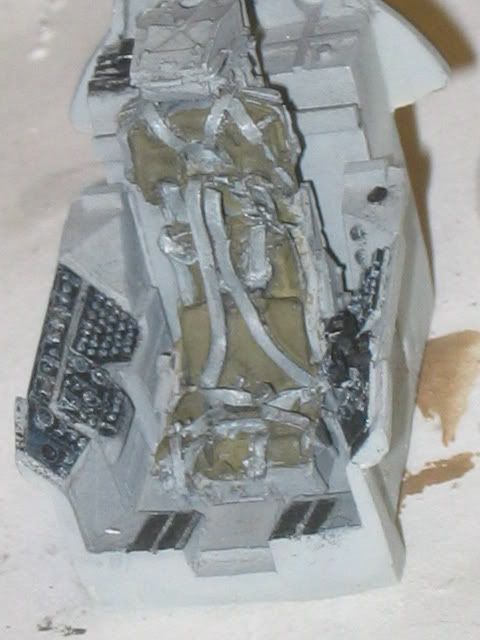

Nu har det ramlat på en hel del med min Gina!
Först gav jag cockpiten en lätt och försiktig torrborstning med lite Humbrol11 Silver.
Samma behandling på instrumentpanelen, plus att jag har droppat i lite klarlack för att simulera glaset i instrumenten.

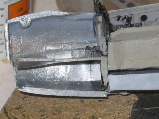

Sedan var det enkelt att limma panelen till "karet" och alltihop till höger kroppshalva, Neomegas cockpit passade perfekt här!

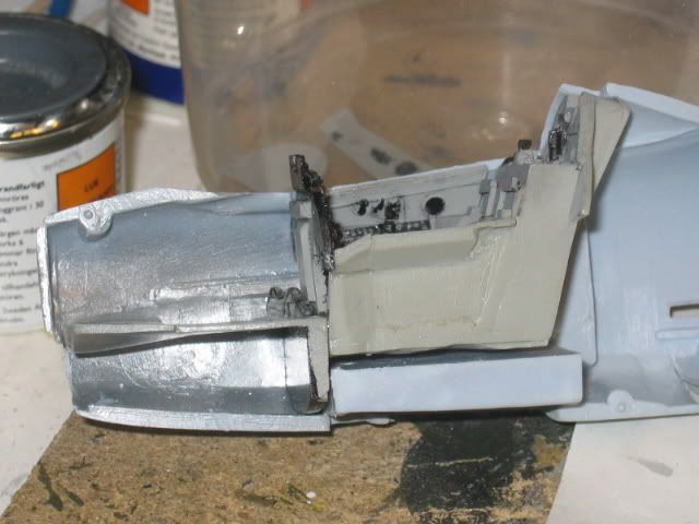

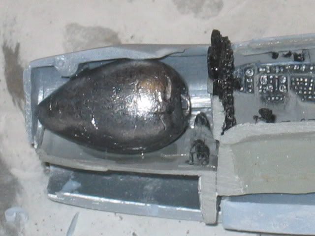

Neomega skickade med några delar utöver cockpiten, som den här för att blockera insynen i luftintaget.
Delen har pedaldetaljerna och bildar samtidigt ett "tak" i luftkanalen, smart!
Så här ser det ut när allt är monterat på plats.
En rejäl vikt för att hålla henne på noshjulet!

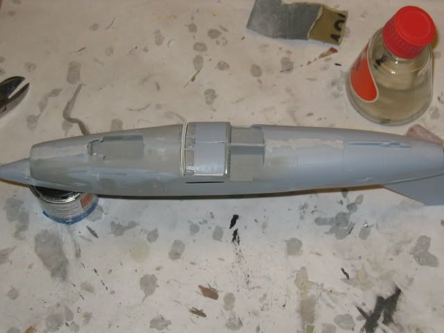

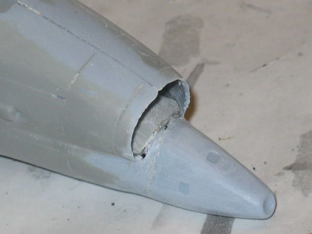

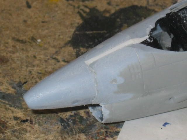

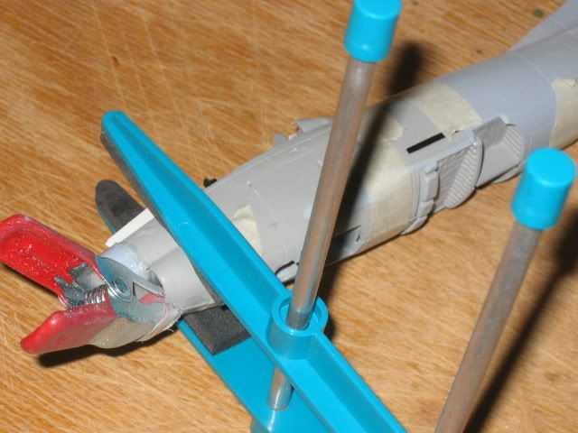

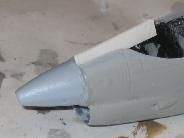

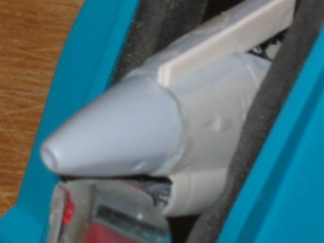

Nu var det dags att foga samman kroppshalvorna, men här blev det problem!
Bakkroppen passade hyfsat, men runt nosen ville det inte gå ihop!
Det fattades nästan 2mm i nosen!
Problemet var att Heller har gjort en box för kulsprutorna (om man vill göra luckan öppen) och den stal plats för cockpiten!
Det blev till att karva bort så mycket som möjligt på insidan av framkroppen.
Jag fick ändå slipa en del på cockpitens främre hörn, men fick till en acceptabel passning så småningom.
Eftersom jag ändå höll på med nosen ville jag få dit noskonen också, tur det, eftersom det visade sig att det blev ett gap på ca 1mm på översidan då jag passat in nosdelen!
Nosen hade blivit för smal om jag fått till passningen på översidan! confused
Lite plasticard räddade som vanligt situationen.
Sedan fick jag ta till rejäla doningar för att hålla ihop kroppshalvorna.
Så här såg det ut i morse;
Usch, jag har byggt kortseriemodeller som haft MYCKET bättre passform än så här!
Slipandet runt nosen började;
Mera plasticard för att fylla ut!
Jag vill ha rena linjer på kärran så luftbromsarna limmades i stängt läge.
Så här ser kroppen ut nu, med alla skarvar spacklade.
Vingarna var i alla fall lätta att limma ihop!
Sådärja, hoppas ni inte tycker det blev för mycket bilder!
