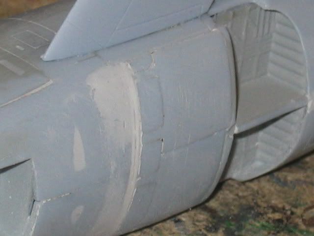

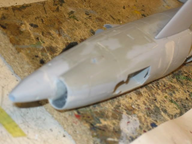

Det blev inte helt oväntat en hel del spackla o slipa på buken också!
Eftersom jag ville ha dem stängda och passformen på luftbromsarna var inte den bästa så blev det inte helt oväntat en massa spackla o slipa på buken också!

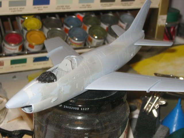

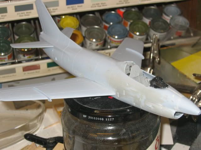

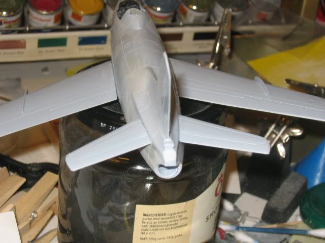

När "maggen" vart färdig så kunde vingarna monteras, de passade "sådär".
Nu börjar det likna ett flygplan!
Man förstår varför Ginan kallades "den lilla Sabren" när man ser den från den här vinkeln!

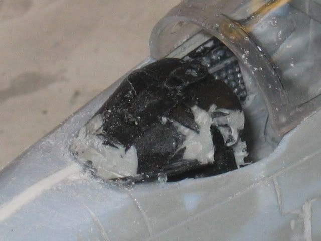

Sedan limmade jag dit "hudden" (vad tusan kallas det på Svenska???).
När jag sedan torrpassade med frontrutan, så visade det sig att "hudden" var för bred (eller huven för tjock?).
Det här suger ordentligt; Sad
Förhoppningsvis kommer det inte att synas så väl när det är svartmålat och rutan ditsatt!
Nu är hon på G, min lilla Gina! sunny bounce bounce bounce

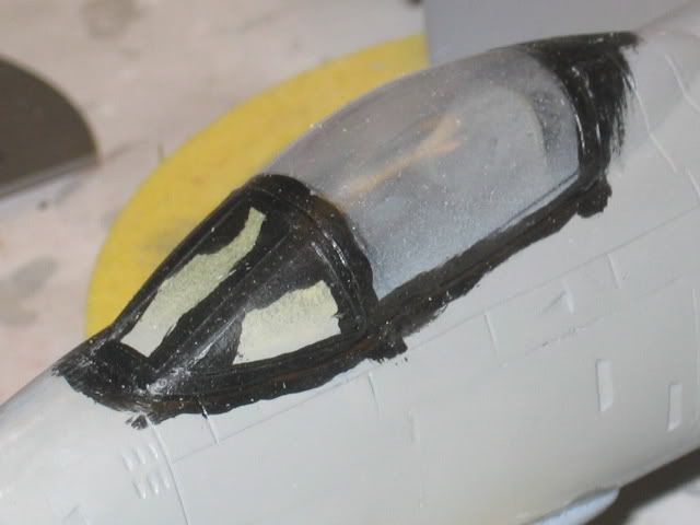

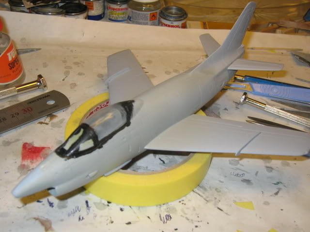

Nu har jag fått på huven och vindrutan fick jag att passa ganska bra till slut.
Ramarna skall vara svarta på insidan, så jag använde H85 för det jobbet.
Sådärja;
Ett rejält tag med grått igen;

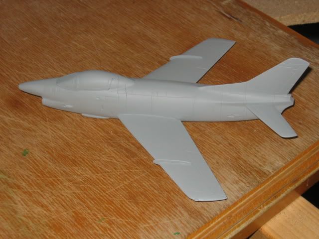

Inlägg av Stefan E i ons apr 15 2009, 22:08

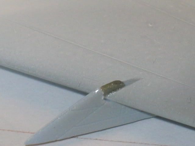

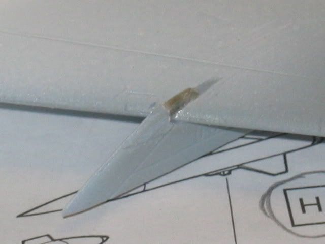

Jag tappade faktiskt sugen lite grann på den här modellen när ena pylonens "fena" var av, och pylonerna passade uselt.
Men skam den som ger sig!
Nu är skadan reparerad och hela flygplanet lackat i blankt vit skrud som grund för den "tiger-gula" färgen!
Först en liten bit gjutstam som skärs till och limmas dit med superlim;
Sedan ett par försiktiga tag med en nagelfil;
Nu börjar det roliga närma sig...

Inlägg av Azgaron i ons apr 15 2009, 23:30
Ser bra ut Stefan!
Tyckte först att huven såg konstig ut, men sen kom jag på att det är nog maskol eller nått sånt!
Sv: Fiat G.91 R-4 "Gina", Heller 1/48
Inlägg av Stefan E i tor apr 16 2009, 12:20
@Azgaron skrev:Ser bra ut Stefan!
Hehe... Very Happy
Undrade om någon skulle reagera!
Jag har bara maskerat vindrutan, själva huven är en alternativdel som jag inte skall använda till den här varianten.
Brukar utnyttja dem som maskering, smidigt o bekvämt!
Den är bara limmad med lite Clear-fix, så det brukar inte vara något problem att få loss den igen.

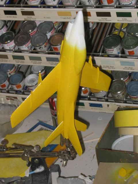

Inlägg av Stefan E i mån maj 11 2009, 23:55
Ja Giga, nu är det dags för tiger bruden att svida om!
Den här speciella gula nyansen visade sig vara en exakt match till "Blue Angels Yellow", och den är KNALLGUL!
Bilderna gör den inte rättvisa på långt när!
Som tur var hade jag en burk av den här gula färgen (tillsammans med några burkar "Blue Angels Blue") som jag köpte till en Blue Angels A-4F Skyhawk för ett bra tag sedan.
Mitt första möte med X-tracolor, en helt underbar färg att använda!
Sprutar siden-mjukt och jämnt, täcker mycket bra och torkar BLANK!
Man behöver alltså inte klarlacka innan dekalerna!
Den här färgen vill jag definitivt ha mera av!
Det närmar sig!

Inlägg av Janne.S i mån maj 11 2009, 23:58
Håller med, Xtracolor e underbart...enda nackdelen är oändliga torktider för de är alltid blanka de färgerna!
Härlig gul Gina!!!!

Inlägg av Caverö i ons maj 13 2009, 11:50
Härligt att se, riktigt gul. Vänter spänd på fortsättningen.

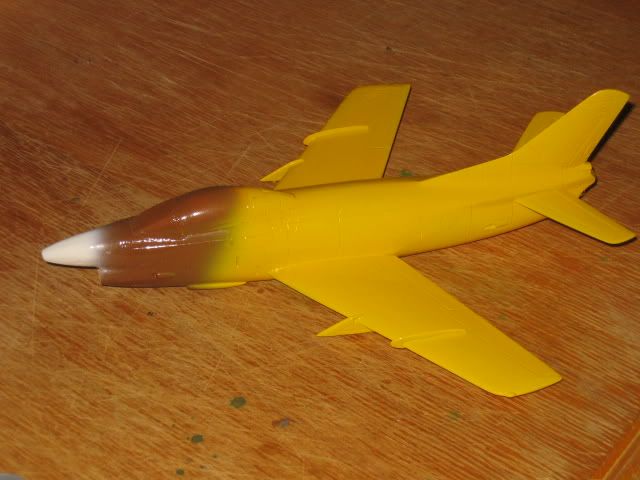

Inlägg av Stefan E i tor maj 21 2009, 00:52
Målningen klar!
Nu kommer det roliga, DEKALERNA! sunny sunny sunny sunny sunny

Inlägg av Janne.S i tor maj 21 2009, 01:01
Japp...på me kläderna!
(ser ut som den nallat choklad)
Inlägg av Stefan E i tor maj 21 2009, 01:07
@Janne.S skrev:Japp...på me kläderna!
Hehehe...
Jo, man kan ju nästan tro´t! Laughing Laughing Laughing
Men bilden ljuger ganska friskt, i verkligheten är den gula färgen mycket gulare och klarare, och den bruna är mera som ljus mjölkchoklad i tonen.
Min kamera gillar inte gult, blir väl för ljust antar jag!
