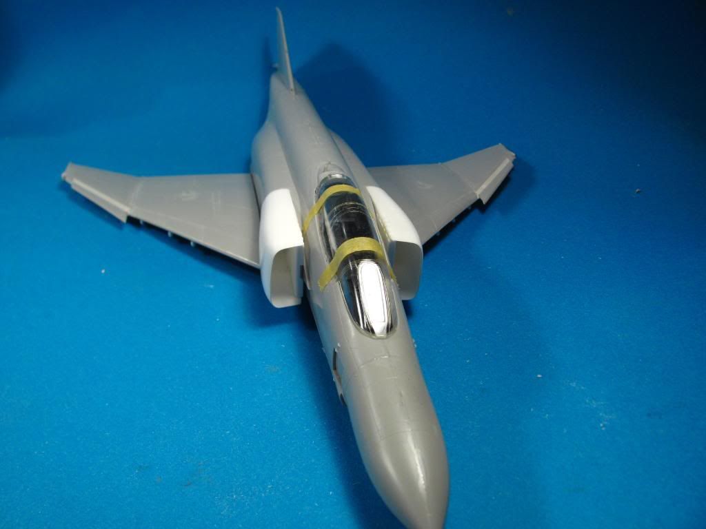

Mina snapshots som jag tar under byggetsgång tar jag i läge "P" på kameran och utan stativ, "P" har en automatisk bländare och det enda jag behöver ställa in är vitbalansen. Den ställer jag in manuellt genom att lägga ett vitt papper där objektet ska vara och trycka på vitbalansknappen på kameran så får jag rätt ljus och färger. Sedan använder jag ytterligre en inställning som heter "vivid colors" de gör färgerna lite "varmare". Sedan ställer jag in kameran på macro läge och pangar på.
Läge "P" funkar i de flesta lägen utom när jag ska ha en riktig "shoot out" med den färdiga modellen. Problemet är att jag inte får tillräckligt skärpedjup, alltså om jag sätter fokus i ena änden av modellen så hamnar den andra änden i oskärpa på lite större objekt. För att komma tillrätta med det så behöver jag e längre slutartid, alltså att kamera öppningen är öppen längre så den släpper in ljus under längre tid.
Då är det dags för läge "M", manuella inställningar av slutartid, bländare och vitbalans. Slutar tiden kan jag ha på ett par sekunder, jag har en ganska liten lins och när jag fotat så blir det ganska så mörkt och skumt i hobby rummet särskilt när jag täcker för lamporna med papper, så slutar tiden måste vara ganska lång och bländare har jag på max, vilket är F8 på min kamera.
Detta är på gränsen av min kameras förmåga det är fortfarande så att om jag fotar ett stort objekt så blir inte riktigt allt skarpt.
Om ni tittar mot stjärtfenan till så ser ni att den inte är riktigt skarp...
Medan Elefanten, som inte är lika stor, så får jag en skarp mynning på kanonen samtidigt som resten av vagnen också är skarp.
