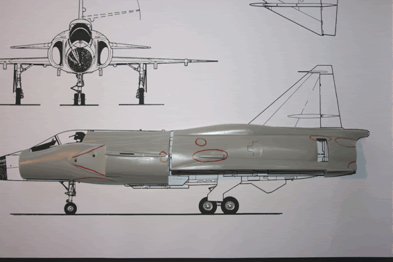

By The Power of The Dremel!!
Dagens uppdatering börjar med att RATen limma spå plats...najs!
Sedan limmade jag ihop kroppen, det tog lite övertygande...loim tejp..lim..tejp och så vidare
Och passningen kring hjulbrunnen löstes medels våld och superlim! En gammal beprövad metod Very Happy Åsdså lite putsande med kniv Very Happy
Över detta resin ska sedan den nya bukan passa!
Här är Two Mikes nya buk, jag tror inte han hade en tanke på Maestros fläktfron eller neomegas cockpit när han desigade den!
Allt detta gods måste bort!
Jag tog fram Dremeln! Ett hett tips för er där ute ..om ni funderar på att ge er ut i vansinnet att bygga en viggen med allt godis; ha en miniborrmaskin! annars kommer ni få slipa tills tids ände eller så skippa fläktfronten!
Ganska mycket gods slipades bort!
Men jag lyckades limma mden på plats, visst lite glipor här och där men inget som inte lite spackel kan bota!
Det gör underverk för profilen Razz
HApp, tror jag har lite spacklande å slipande framför mig och sedan ska jag rista panellinjer!

Det som gömmer sig innanför luckan till RAT, är de båda hydraultankarna och panelen med tryckmätarna. Tycker dock att fästet för handpumpen ser lite grov ut, men det kommer knappt att synas när resten kommer på plats.
Hade du tänkt att ge "kilarna" innanför luftintagen, den rätta formen? De skall vara "konkava" och inte "konvexa". Inte många (någon?) som tänker på det?
Snyggt jobbat, följer resten med spänning.
Henrik
Sv: AJ37 Attackviggen, 1/48 Airfix (Esci)
Inlägg av Janne.S i lör mar 24 2012, 18:22
TAck Björn å Henrik Very Happy
JAg har tänkt på det där med luft intagen, de har ju en svag böj på insidan då de följer kroppens kurva men det kräver nog för mycket jobb att få till det. Jag hade hoppats att two Mikes hade fixat det när de gjorde nya luftintag men det har helt enkelt tagit de befintliga luftintagen och lagt till lite detaljer bara..de är till och med för korta precis som orginalluftintagen i modellen Razz
Ska jag vara helt ärlig så hade jag konverterat luftintagen snabbara än det tog att såga loss resin insugen ur gjutblocken....
Här är ett par bilder som illustrerar det jag och Henrik tänker på....
Titta på "läppen" på insuget så ser ni att den vinklas ungefär halvägs så den följer kroppen och går inte rakt ner som det gör på modellen.
Inlägg av Henrik Bergman i lör mar 24 2012, 20:03
Ahaa!
Du menar den kilen! Razz
Om du tittar på den andra bilden i ditt inlägg, Janne, så ser du kilen innanför luftintaget framifrån. Ser du att kilen är konkav?
Bifogar en bild på mitt, sedan lääänge, avsomnade Viggen bygge, som visar vad jag menar.
När det gäller luftintaget som följer kroppens form, så håller jag med dig. Lite för mycket att justera.
Det räcker att göra slitsen i lustintagets inre nederkant.
Henrik
