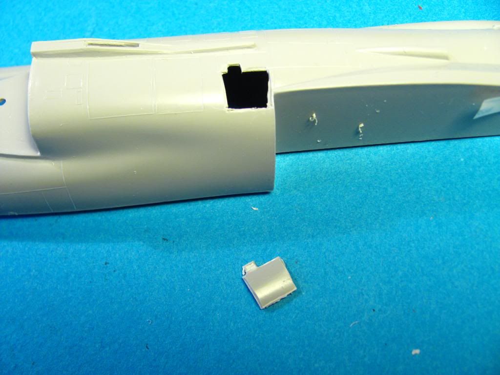

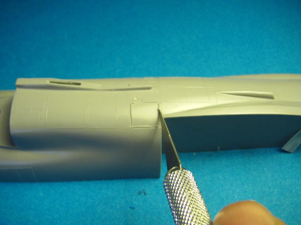

Göra ett hål!
Dagsa att skära lite styren! Very Happy

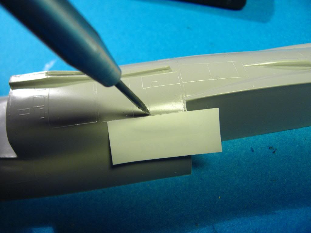

Jag ska börja med att skära ut luckan som täcker reservgeneratorn, den fälls alltid ut när ställen är utfällda (knepigt att det inte finns någe resin för den...)
Jag kommer använda mitt ristverktig, dymotejp och an syl.
Jag lägger tejpen längs panellinjen och markerar start och slutpunkter med sylen.
Sedan drar jag djupa drag hela vägen runt...

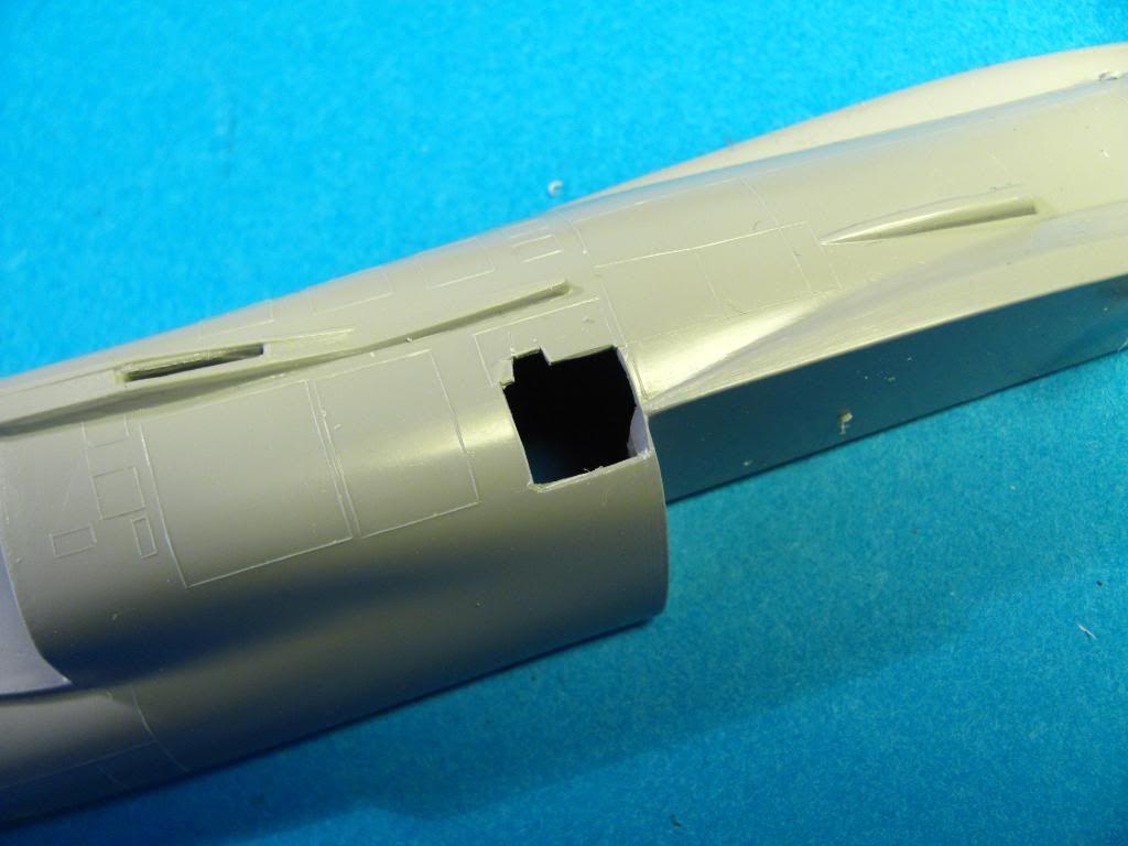

Sedan använder jag en kniv för att skära längs skårorna, djupare och djupare tills jag går igenom plasten.

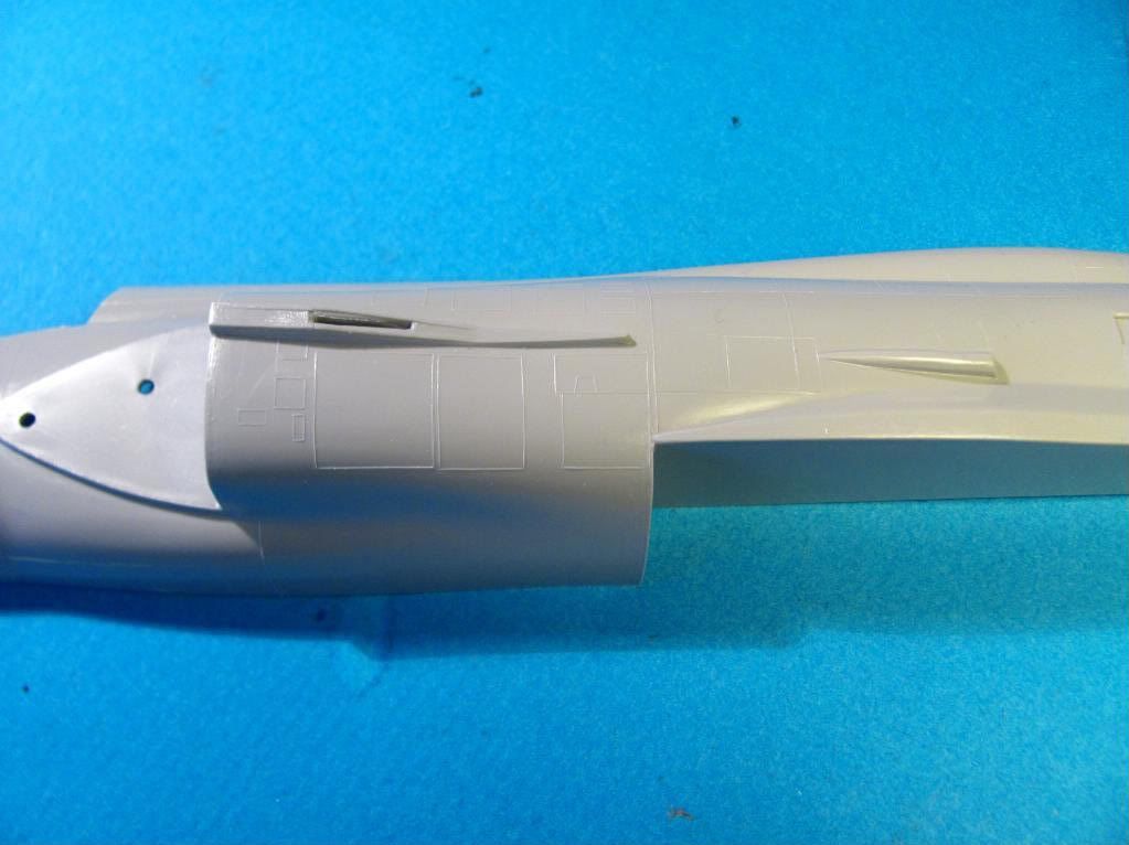

Såja...
Slutligen så putsar jag bara upp runtom hålet.

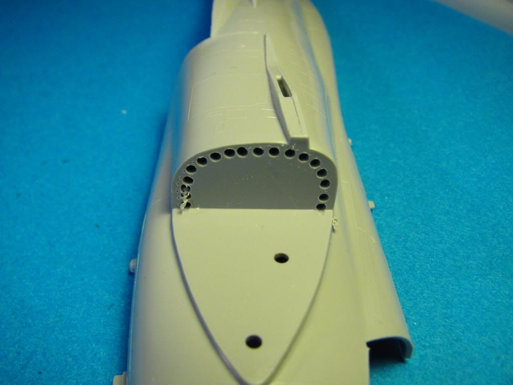

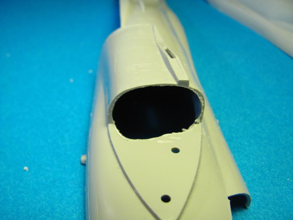

Göra två hål!

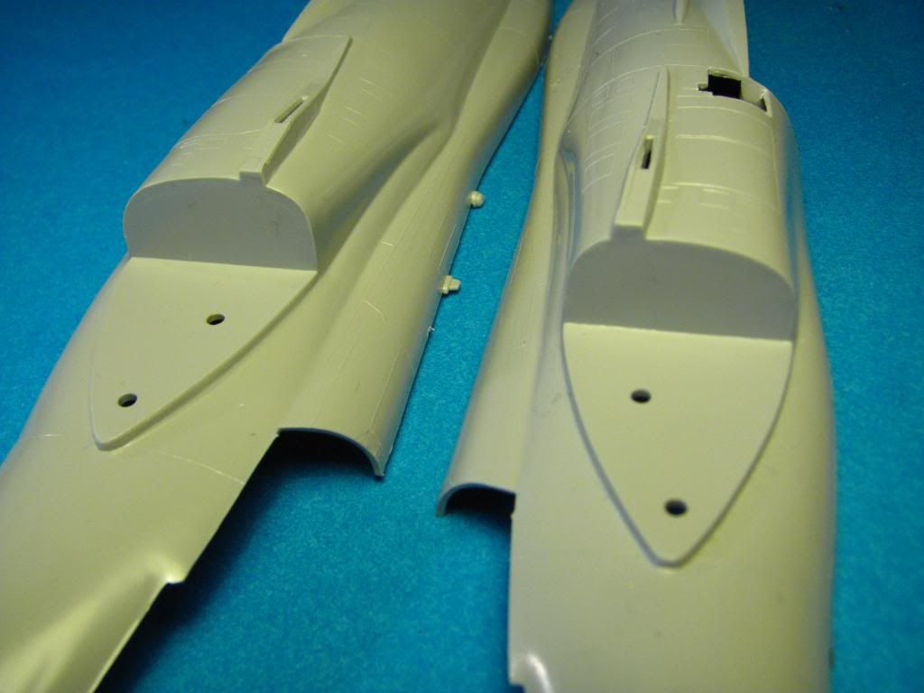

Japp, ska skära upp luftintagen så min fina fläktfront kan synas

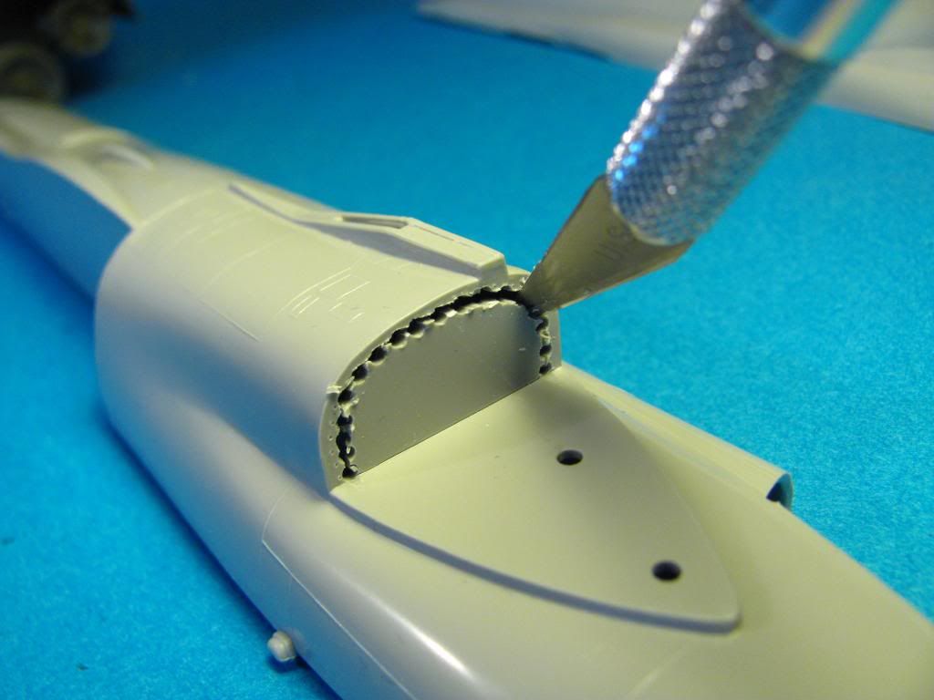

Först borrade jag en serie hål längs kanten...
Sedan skar jag med kniv mellan hålen
Och så var det bara att trycka bort plasten.

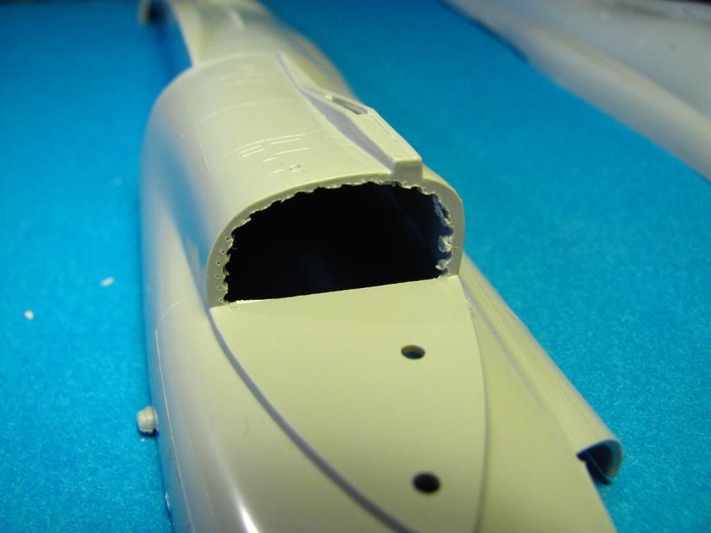

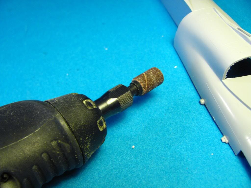

Härnäst kom Dremeln fram!
Så putsade jag alla kanter med den.

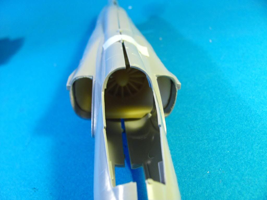

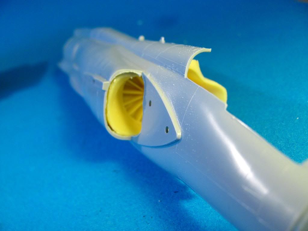

Liten torrpassning med fläktfronten...
Så gjorde jag andra sidan... blir nog lite pilande till innan fläktfronten passar riktigt bra.
