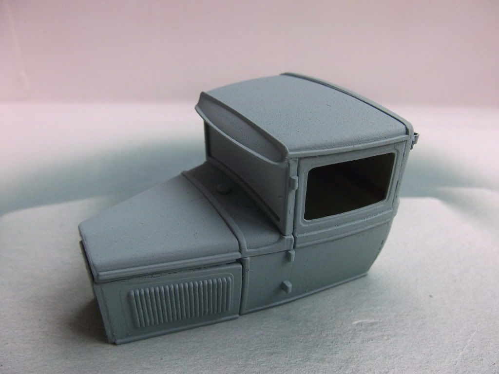

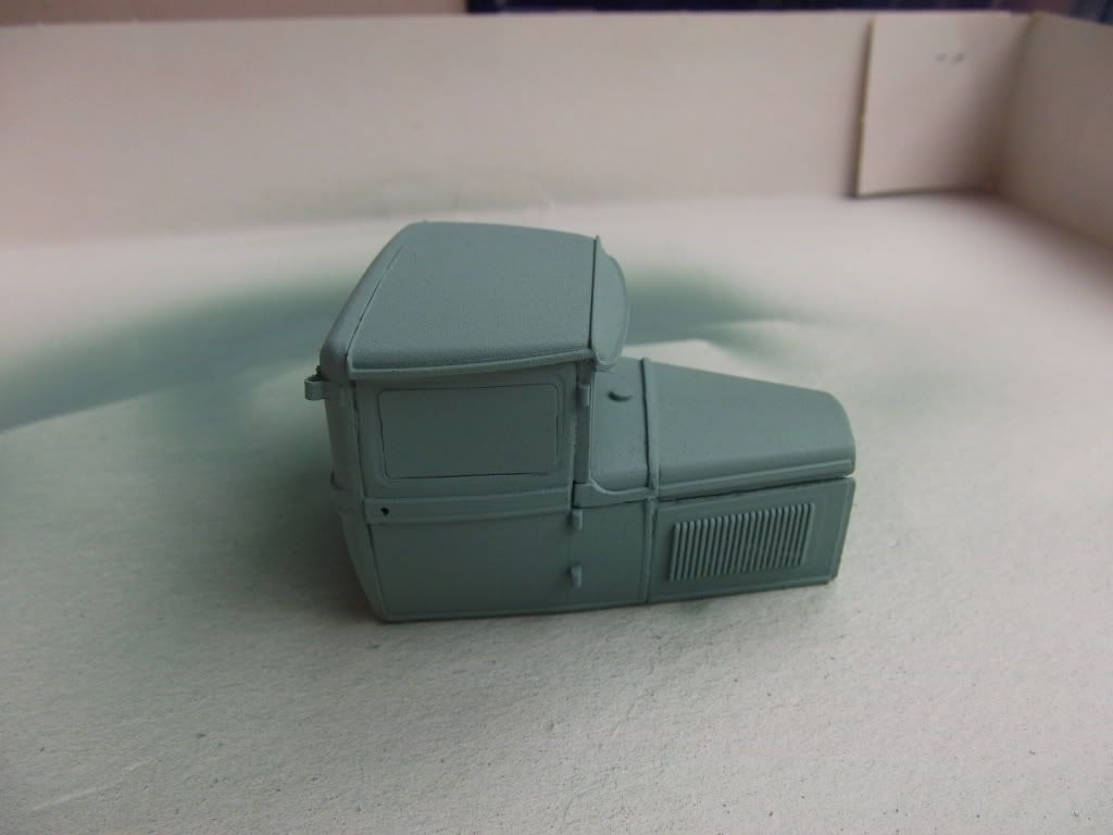

Färgen vart sträv första testet jag gjorde, vet inte om det har med att det kan vara för högt tryck på kompressorn, började på 1.5, tycker det skulle funka.
Lite bilder, syns kanske inte så bra, men det täkte i alla fall som det skulle

Som jag skrev förut, så kan det vara så att färgen har torkat lite redan innan den hamnade på modellen. Den ska se lätt blöt ut när den "landar" på ytan. Vad använder du för färg?

Jag provade med en gammal Tamiya färg som jag inte har andvänt så mycket, jag tyckte att jag hade i så mycket lösning men det kanske det vart, och om det torkar så fort nu när det bara är 11 grader ute, hur blir det då på sommarn när det landar runt 30-40 grader?

Luktar det som thinner? Många använder cellulosathinner till Tamiya, även om det också fungerar med en alkoholbas som thinner.
Dock så brukar en av anledningarna till att folk gillar thinner till Tamiya vara just att man får en väldigt slät och fin yta.
Vilket avstånd höll du airbrushen på?

Det står att mellan 50-100mm ska vara rekomenderat, jag var väll där imellan och for runt.

Kanske lite retarder vore en idé. Har du tillgång till hela Tamiyas sortiment? Jag har för mig att de kom med en retarder för ett tag sedan.
http://www.tamiya.com/english/products/87114paint_retarder/index.htm
Saken är att deras egen thinner X20 eller vad den nu heter, innehåller en skvätt av retarder. Använder man annan förtunning, så kan det lät bli det resultatet du har. Jag har själv upplevt det ett par gånger.

SOm sagt om du kör med något alkoholigt eller cellulosathinner så torkar färgen innibängen snabbt och man kan råka ut för kornig yta, apelsinskal.
Tamyias thinner innehåller en retarder redan och när man mixar med det så torkar det inte lika fort. Sedan är det väl många som kör windex eller destillerat vatten i sina sprutor, kan tänka mig att de inte heller torkar ut färgerna för fort.
Men annars så köp lite akryl retarder på en konstnärsbutik och ha i så ökar torktiden och man slipper apelsinskal och avlagringar på nålen.

Nej. Dina grejer funkar utmärkt till Tamiya. Det är bara det att man får jobba lite annorlunda. Försök att få färgen att gå på blötare. Brukar betyda lägre lufttryck, och kortare avstånd. Lite destvatten kan nog göra susen också.

Den förtunningen du har nu, alltså den som luktade lite skarpt, prova om du kan blanda ut den med vatten. Det borde kunna ge en lite mindre flyktig lösning, och alltså lite mindre benägen att torka i luften.
